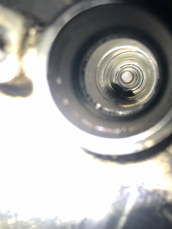

Hi, kurze Frage weil ich es bei Ducati nicht kenne und die „Zündkerzenstecker“ sogar mit O-Ringen nach außen abgedichtet sind.
Ist es normal, dass da Öl steht? Habe ich heute bei beiden Kerzen so vorgefunden.
Danke
Ich behaupte dass dies nicht die Regel sein sollte. Raucht es aus den Töpfen? Wie ist der Ölverbrauch? Vielleicht hat auch jemand nur etwas Öl in die Zündstecker getan damit diese einfacher über die Zündkerzen gesteckt werden können 🤷‍♂️ (ich hätte jedoch eher etwas silikonfett genommen, wen überhaupt). Das Gewinde der Kerze sieht jedoch auch ziemlich schwarz aus 🤔

Servus mit dem kerzenstecker hat das garnix zu tun und auch das bissel schwarze am kerzengewinde ist völlig normal.
Die Dichtung welche den kerzenschacht  zum Ventildeckel abdichtet ist die Ursache .
Grüße gerhard
Link zu diesem Kommentar
Auf anderen Seiten teilen
Hi, danke an alle für die Antworten.
Habe jetzt die Zündkerzenschächte gereinigt und werde nach den nächsten paar hundert km mal am liegenden Zylinder nachschauen, ob sich wieder was durchdrückt. Komisch ist trotzdem, dass es bei beiden Zylindern passiert ist..

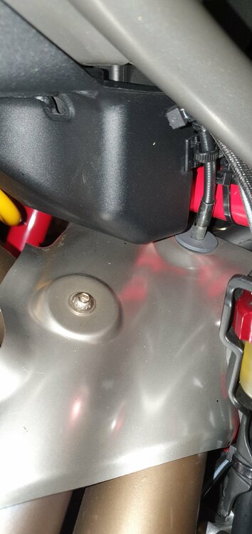

Hat jemand das Teil auf dem Bild (Krümmerabdeckung) schonmal weggeschraubt? Ist das ein großer Aufwand? Wie bekommt man denn das Kabel auf dem Bild raus?

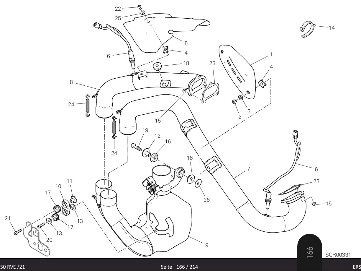

Hier mal die Explosionszeichnung:

Hat eine zweite Schraube von der linken Seite her. Wenn du  beide Schrauben gelöst hast kannst du das Blech nach hinten wegziehen. Das Kabel fährt dann seitlich raus.
Wichtig: bei mir war die linke Schraube  ziemlich fest angezogen und hatte diese beim Lösen schlussendlich ‚vermurkst‘. Konnte sie zum Glück mit einem grösseren Torxeinsatz lösen. Neue Schraube musste dann her.

Auf dem Teil hält doch kein Pulver. Das wird viel zu heiß. Zumindest das an der 950. Ich hab das gut angeschliffen und Hitzefesten Lack genutzt.
Wie man es ausbaut hat @koroleadja schon sehr gut beschrieben.
