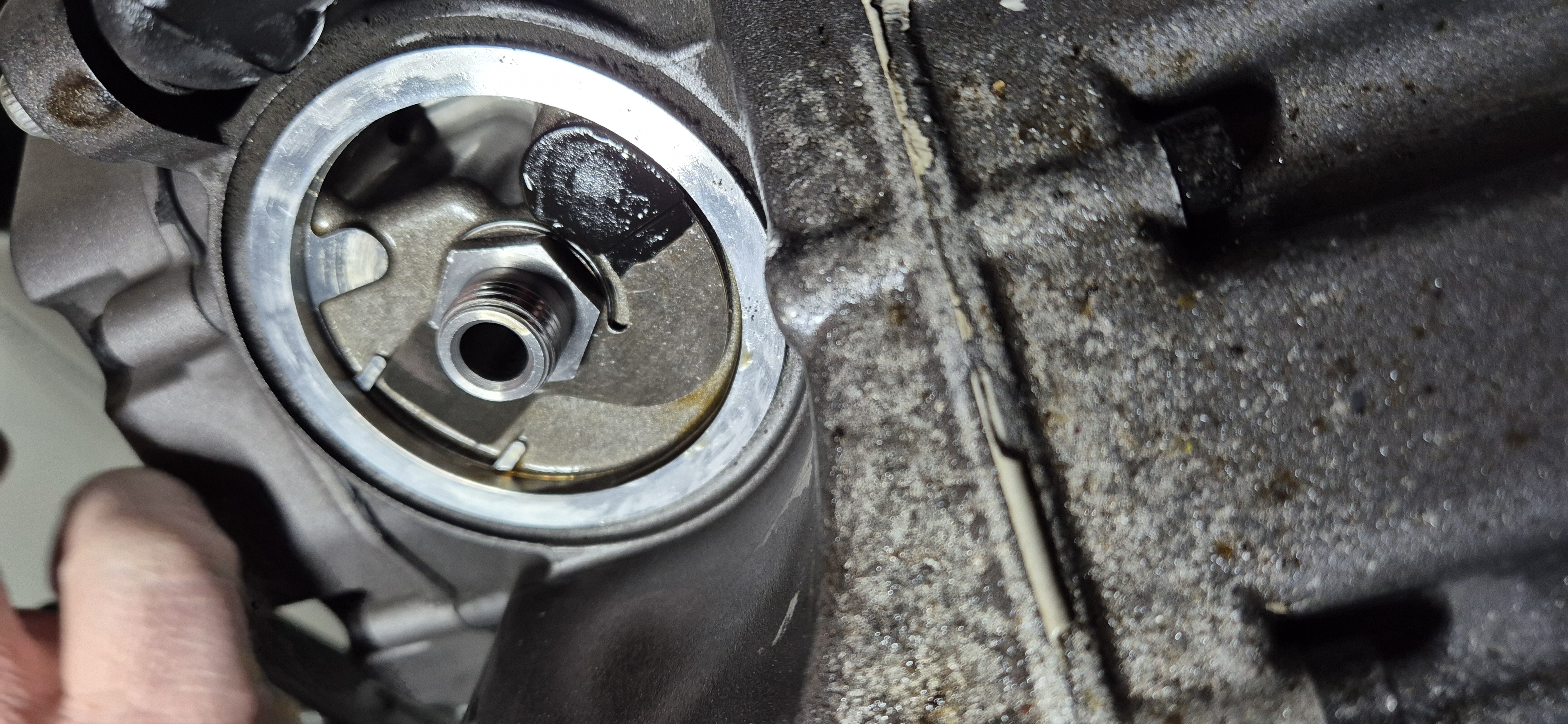

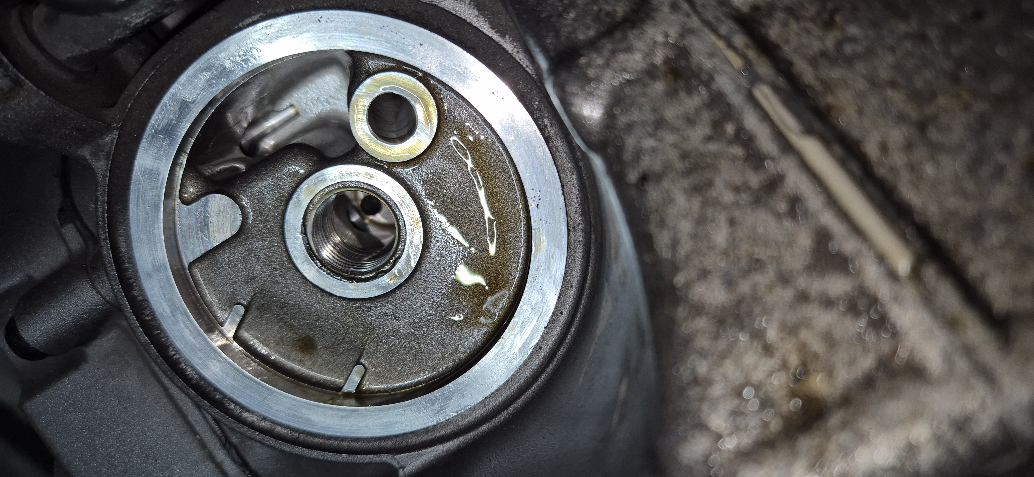

Luca950 Posted February 9, 2025 Share Posted February 9, 2025 Hi Zusammen, Ich hab heute meine Hyper für die Saison fit gemacht. Weil sie dieses Jahr nun aus der Garantie ist, hab ich meinen Ölwechsel endlich selber gemacht. Als ich den Ölfilter weggeschraubt hab ist aber nicht nur der Ölfilter weg gegangen, sondern auch dessen Verschraubung und ein By-Pass Feder-Blech. Jetzt bin ich mir nur nicht zu 100% sicher ob es so hin gehört wie ich es auf dem Bild gemacht hab. Habt ihr das Blech schon weg gehabt, bzw. wisst ihr ob das so stimmt? Wenn ihr gerade sowieso einen Ölwechsel macht, gerne mir auch ein Bild schicken😇 Gruß Quote Link to comment Share on other sites More sharing options...

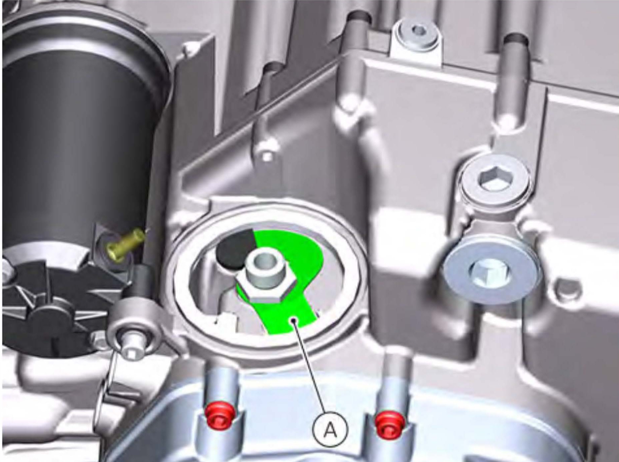

Zaudi Posted February 9, 2025 Author Share Posted February 9, 2025 vor 1 Stunde schrieb Luca950: […] Jetzt bin ich mir nur nicht zu 100% sicher ob es so hin gehört wie ich es auf dem Bild gemacht hab. Habt ihr das Blech schon weg gehabt, bzw. wisst ihr ob das so stimmt? Wenn ihr gerade sowieso einen Ölwechsel macht, gerne mir auch ein Bild schicken😇 Gruß Laut Rep Leitfaden sieht es zumindest so aus. Ölwechsel.pdf Quote Link to comment Share on other sites More sharing options...
Luca950 Posted February 10, 2025 Share Posted February 10, 2025 Mhh also ich würd sagen im Rep ist das Blech überhaupt nicht abgebildet. Quote Link to comment Share on other sites More sharing options...
mabou950 Posted February 10, 2025 Share Posted February 10, 2025 (edited) In meinem WKST-Handbuch stehts, aber halt ganz woanders als im Ölwechselkapitel. Ist die „Bypass-Feder“; wie du schon sagtest. 😎👍 Edited February 10, 2025 by mabou950 Quote Link to comment Share on other sites More sharing options...
Luca950 Posted February 12, 2025 Share Posted February 12, 2025 Super, danke dir!! Jetzt kann ich beruhigt in die nächste Saison😁 Quote Link to comment Share on other sites More sharing options...
