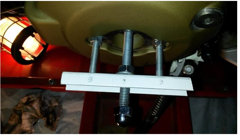

Silver Rider Posted December 21, 2020 Share Posted December 21, 2020 Vielen Dank Anke ?...... ich denke sie wird es hinbringen mit dem Abzieher ? Grüße gerhard ..... der notfalls ja auch noch einspringen kann. 1 Quote Link to comment Share on other sites More sharing options...
Guest fözzi Posted December 22, 2020 Share Posted December 22, 2020 Stück Alu 3 Löcher 1 Gewinde ... oder für Faule wie mich: https://www.autoteile-werkzeuge.de/lichtmaschinendeckel-abzieher-fuer-ducati.html Quote Link to comment Share on other sites More sharing options...
Glückspilz Posted December 22, 2020 Share Posted December 22, 2020 Regaleisenrest, 2 x M6; 1 x M8; Bohrer dito. 10 Minuten Zeit. Sitzt super stabil und funzt 1a 2 1 Quote Link to comment Share on other sites More sharing options...
Silver Rider Posted December 22, 2020 Share Posted December 22, 2020 Vielen Dank Gunter und Fözzi ☺️ Ich gebe den Link u. das Bild an Birgit weiter ...... denn das soll sie schön selber machen die Madame Quote Link to comment Share on other sites More sharing options...
Anke Posted December 22, 2020 Share Posted December 22, 2020 Das ist aber genau genommen ein Abdrücker. ? Das auch.... ? Quote Link to comment Share on other sites More sharing options...
Glückspilz Posted December 23, 2020 Share Posted December 23, 2020 vor 20 Stunden schrieb Silver Rider: Vielen Dank Gunter und Fözzi ☺️ Ich gebe den Link u. das Bild an Birgit weiter ...... denn das soll sie schön selber machen die Madame Der Simmering um die Schaltwelle ist empfindlich. Kam schon vor daß der von der Verzahnung geschächtet wurde. ich hab vorab zähes Fett auf die Verzahnung gemacht.... Zimmertemperatur ist bestimmt auch nicht schlecht wenn die Winterschrauberhöhle unbeheizt ist.... Quote Link to comment Share on other sites More sharing options...

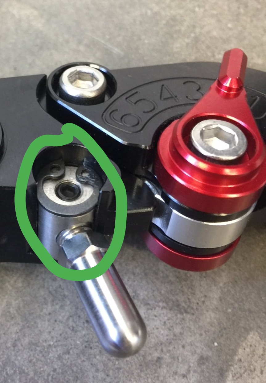

Tim Posted February 14, 2021 Share Posted February 14, 2021 (edited) Moin, Frage zu den v-trec Hebeln: der Pin welcher in die Geberzylinder rein geht ist verschraubt. Wenn der lose war, bedarf der einer Schraubensicherung oder genügt handfest anziehen? Muss das Gelenk eingefettet sein? Muss sich das Gelenk bewegen können oder dient das der einmaligen Positionseinstellung? Edited February 14, 2021 by Tim Quote Link to comment Share on other sites More sharing options...

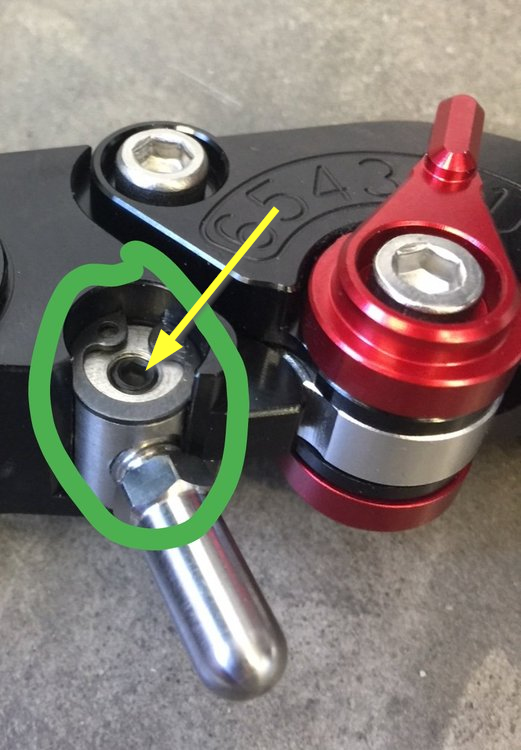

HAL Posted February 14, 2021 Share Posted February 14, 2021 vor 4 Stunden schrieb Tim: Moin, Frage zu den v-trec Hebeln: der Pin welcher in die Geberzylinder rein geht ist verschraubt. Wenn der lose war, bedarf der einer Schraubensicherung oder genügt handfest anziehen? Muss das Gelenk eingefettet sein? Muss sich das Gelenk bewegen können oder dient das der einmaligen Positionseinstellung? Nein, keine Schraubensicherung, sodern den Pin erst so weit eindrehen, bis du noch minimal Spiel im Hebel hast und dann mit der Madenschraube fixieren (siehe Pfeil). Ja, das Gelenk sollte sich bewegen können, etwas Fett schadet also nicht. 1 Quote Link to comment Share on other sites More sharing options...

bromm Posted February 22, 2021 Share Posted February 22, 2021 Bei meinen Vtrec fehlt am Bremshebel, diese kleine Madenschraube (gelber Pfeil). Juhu, und ich hatte mich nur gewundert, morgen mal böse bei Motea anrufen. Nun stellt sich die Frage wie eure Kupplungshebel ausschauen. An meinem Kupplungshebel fehlt dieser Sicherung-Ring, ist das bei den anderen Vtrec Leuten hier auch so? Quote Link to comment Share on other sites More sharing options...
Glückspilz Posted February 23, 2021 Share Posted February 23, 2021 Sicherungsringe hab ich auch nicht....... Quote Link to comment Share on other sites More sharing options...
Tim Posted February 23, 2021 Share Posted February 23, 2021 vor 9 Stunden schrieb bromm: Bei meinen Vtrec fehlt am Bremshebel, diese kleine Madenschraube (gelber Pfeil). Juhu, und ich hatte mich nur gewundert, morgen mal böse bei Motea anrufen. Nun stellt sich die Frage wie eure Kupplungshebel ausschauen. An meinem Kupplungshebel fehlt dieser Sicherung-Ring, ist das bei den anderen Vtrec Leuten hier auch so? Bei mir fehlen sie auch, das Foto ist nicht von meinem Moped. Möglich, dass der Nutzer das bei seinen ergänt hat. Quote Link to comment Share on other sites More sharing options...
