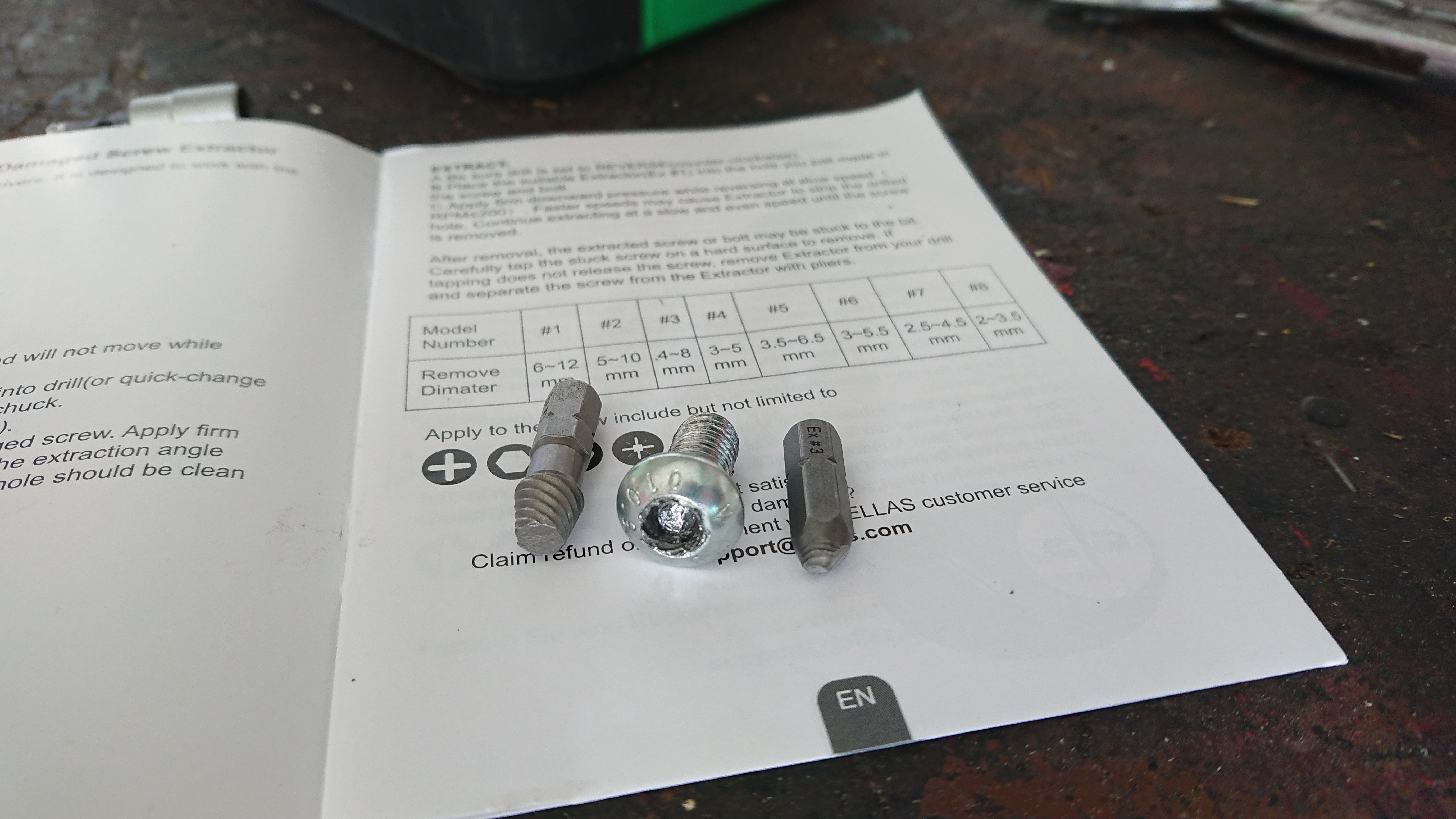

wohlsein Posted September 21, 2020 Share Posted September 21, 2020 Am 19.9.2020 um 23:09 schrieb Silver Rider: Dein gutgemeinter Vorschlag wird dem Wohlsein leider nichts nützen ...... den wenn ich das Bild richtig deute, ist die Gefahr groß den darunter liegenden Rastenträger auch mit anzuflexen. Ist ja auch noch eine flache Linsenkopfschraube mit wenig Fläche für die Zange Es gibt sicherlich viele Möglichkeiten zum Ziel zu kommen. Auch mit einem eingeschlagenen Torx in den Inbus - aber niemals wenn die Schraube richtig fest ist, da gibt es dann auch nur neue Späne . Das hilft eher bei einem nur rundgenudelten Inbus oder bei sehr kleinen Schrauben. Ich bin nach wie vor der Meinung. Sauber etwa einen cm tief mittig im Sechskant anbohren und einen Linksausdreher ansetzen. Dann hat er die Schraube in weigen Minuten in der Hand - vor allem dann , wenn er hinter dem schwarzen Rastenträger wo sich das Gewinde befindet das Alu noch vorher erhitzt. Falls er überhaupt rankommt . Ja, werde mir heute erstmal so ein Linksausdrehersatz besorgen. Damit sollte ich sie rausbekommen. Vielen Dank für eure Hilfe! Quote Link to comment Share on other sites More sharing options...
Guest fözzi Posted September 21, 2020 Share Posted September 21, 2020 vor 3 Stunden schrieb wohlsein: Ja, werde mir heute erstmal so ein Linksausdrehersatz besorgen. Damit sollte ich sie rausbekommen. Ich hab' in solchen Fällen schon öfter mit einem Dremel einen Schlitz in den Linsenkopf gefräst und die Schraube dann mit einer kleinen Knarre mit Schlitz-Aufsatz ausgedreht. Steht der Kopf ein wenig über, kann man auch die Flanken ein wenig abfräsen, sodass man mit einem Maulschlüssel oder einer Crimpzange arbeiten kann. Ausbohren ist für mich immer das allerletzte Mittel. Quote Link to comment Share on other sites More sharing options...
Mechanist Posted September 21, 2020 Share Posted September 21, 2020 vor 2 Minuten schrieb fözzi: Ich hab' in solchen Fällen schon öfter mit einem Dremel einen Schlitz in den Linsenkopf gefräst und die Schraube dann mit einer kleinen Knarre mit Schlitz-Aufsatz ausgedreht. Steht der Kopf ein wenig über, kann man auch die Flanken ein wenig abfräsen, sodass man mit einem Maulschlüssel oder einer Crimpzange arbeiten kann. Ausbohren ist für mich immer das allerletzte Mittel. Eine Stahlschraube aus Alu herausboren frei Hand, und ohne gute Ständerbohrmaschine, und selbst da muß der Bohrer 1a geschliffen sein, sorgt sehr oft für Frust. Lieber dremeln oder mit einer guten Zange arbeiten. Was auch hilfreich ist, ist dass Gewinde vorsichtig zu erhitzen. Quote Link to comment Share on other sites More sharing options...
Mechanist Posted September 21, 2020 Share Posted September 21, 2020 Am 16.9.2020 um 19:24 schrieb Super-Moto: Und nur alles um den normalen Motorradfahrer vom schrauben abzuhalten. Ich finde Torx an sich schon ziemlich Scheiße, aber das man sich jetzt auch noch einen Torx-Satz mit Bohrung besorgen muss nur weil man verhindern möchte das man selber schraubt und man deshalb zur Werkstatt muss, finde ich wirklich ziemlich dreist. Aber was solls...ich habe so einen Satz ??? Torx nehmen sie oft, wenn Maschinen Schrauben fest drehen. Man muss bei Torx nicht so sehr auf den Winkel des Werkzeugs achten. Da fällt mir als Grobmotoriker noch was ein wie man evtl. das durchdrehen des Werkzeugs am kaputtenSchraubenkopf verhindern, nämlich das festkleben mit gutem Industriesekundenkleber. Einen Versuch ist es wert, dremeln kann man immer noch. Quote Link to comment Share on other sites More sharing options...
Guest fözzi Posted September 21, 2020 Share Posted September 21, 2020 vor 46 Minuten schrieb fözzi: Steht der Kopf ein wenig über, kann man auch die Flanken ein wenig abfräsen, sodass man mit einem Maulschlüssel oder einer Crimpzange arbeiten kann. Gripzange natürlich. Quote Link to comment Share on other sites More sharing options...

wohlsein Posted October 25, 2020 Share Posted October 25, 2020 Am 21.9.2020 um 09:56 schrieb wohlsein: Ja, werde mir heute erstmal so ein Linksausdrehersatz besorgen. Damit sollte ich sie rausbekommen. Vielen Dank für eure Hilfe! So, ist zwar einen Monat her, aber ich habe heute endlich mal die kaputte Schraube befreit. Nach anfänglichem Frust (mir ist direkt ein Linksausdreherbit gebrochen und zusätzlich auch noch in der Schraubenbohrung stecken geblieben) habe ich dann mit dem größten Linksausdreherbit, etwas Schmakkofatz (WD40) und Bohrmaschine die kaputte Schraube herausdrehen können. Danke nochmals für die Hilfe. Quote Link to comment Share on other sites More sharing options...
Silver Rider Posted October 25, 2020 Share Posted October 25, 2020 Ich wusste garnicht, dass es Linksausdreher Bits überhaupt gibt. Ich nehme halt die Normalen aus dem Fachhandel und ein Windeisen um die marode Schraube dann mit der Hand auszudrehen. Quote Link to comment Share on other sites More sharing options...
Super-Moto Posted October 25, 2020 Share Posted October 25, 2020 Die meisten Schrauben die ich ausgebohrt habe "und da komme ich mittlerweile auf einige hundert" waren so fest das Linksausdreher nach einigen Sekunden schrottreif waren. Manchmal reichte es die Köpfe wegzubohren so das die Spannung aufs Gewinde verschwand und der Rest mit der Zange rausgedreht werden konnte. In der Regel waren die Schrauben aber so mit dem Gewinde verbacken das nur das bohren auf Kernmass möglich war. Danach die Reste der Schraube rauspiddeln, nachschneiden fertig :-) Nein, Nein,....nicht am Motorrad sondern im Maschinenbau :-) Am Motorrad bohre ich einfach die Köpfe weg und drehen den Rest mit der Zange raus :-)...Ging bis jetzt immer ziemlich easy. Quote Link to comment Share on other sites More sharing options...

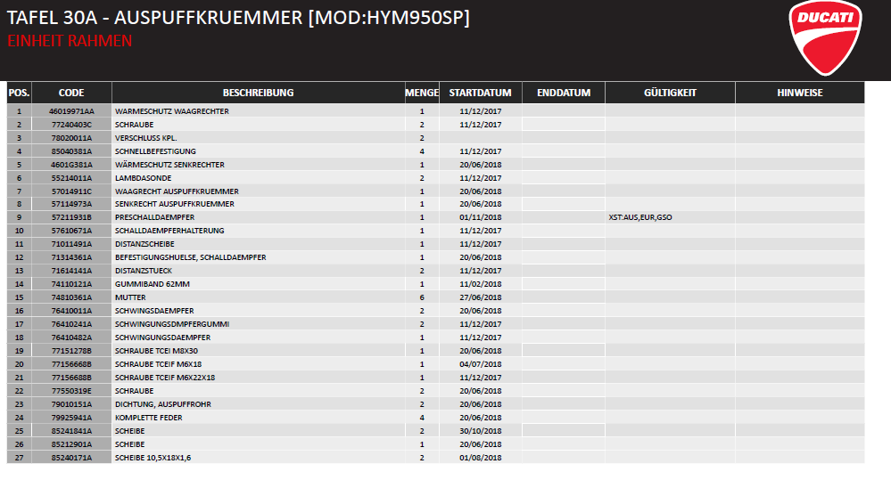

Chris.Hartl Posted October 31, 2020 Share Posted October 31, 2020 vor 17 Stunden schrieb wohlsein: Kurze Frage: ist der Hitzeschutz vom Krümmer von 821/939 und 950 absolut identisch? Hab gerade die ETK's von 939 und 950 verglichen. Die Teilenummer 46019971AA von Nr.1 ist identisch 1 Quote Link to comment Share on other sites More sharing options...

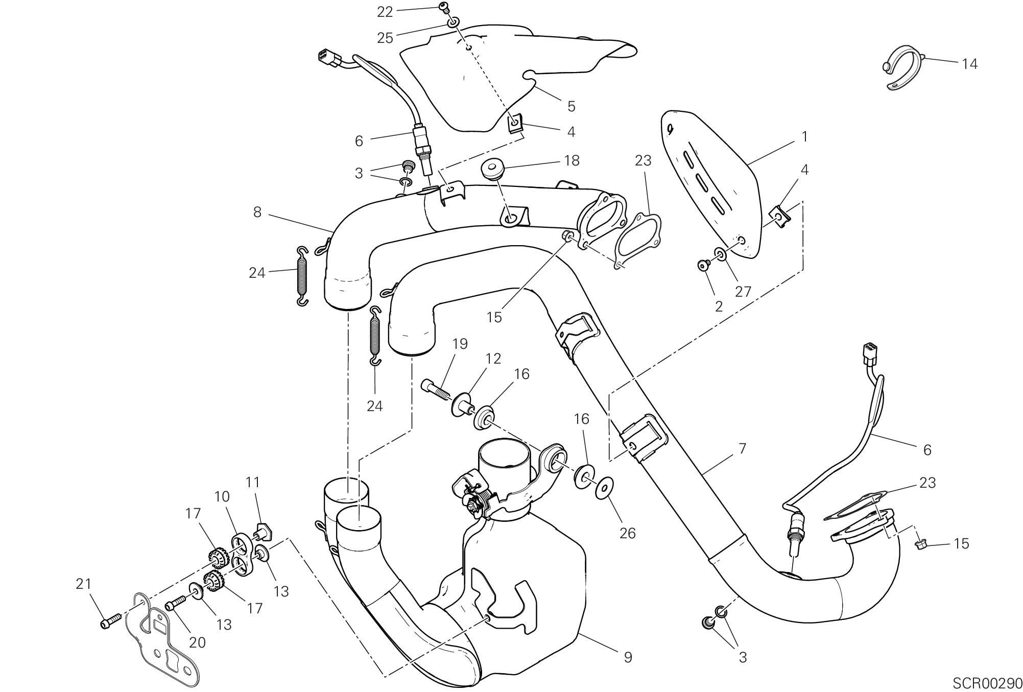

wohlsein Posted November 15, 2020 Share Posted November 15, 2020 Hat jemand schon mal bei der 950 den ersten Krümmerteil (liegender Zylinder) demontiert? Muss der Kat dafür auch gelöst werden? Komme irgendwie nicht so recht am Rahmen vorbei. Quote Link to comment Share on other sites More sharing options...
korolead Posted November 26, 2020 Share Posted November 26, 2020 Am 15.11.2020 um 13:36 schrieb wohlsein: Hat jemand schon mal bei der 950 den ersten Krümmerteil (liegender Zylinder) demontiert? Muss der Kat dafür auch gelöst werden? Komme irgendwie nicht so recht am Rahmen vorbei. Steht bei mir auch an da ich die Carbonzahnriemenabdeckung montieren möchte. Es scheint, dass der Kat. Weg muss damit der Krümmer etwas nach unten kommt. 1 Quote Link to comment Share on other sites More sharing options...
