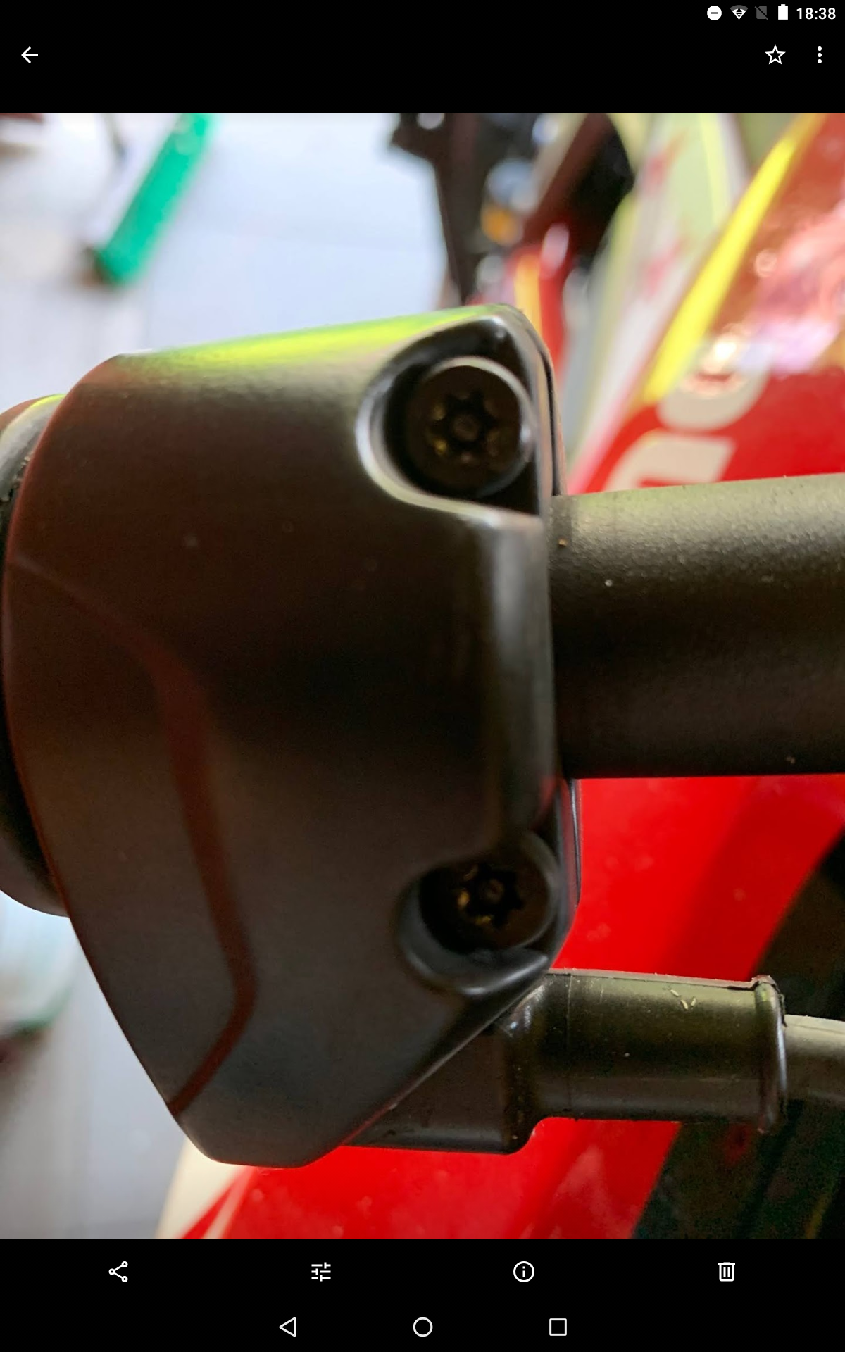

bladerunner17 Posted September 16, 2020 Share Posted September 16, 2020 Weiß jemand was das am Gasgriff für ein Torx ist? Quote Link to comment Share on other sites More sharing options...
Zaudi Posted September 16, 2020 Author Share Posted September 16, 2020 vor 18 Minuten schrieb bladerunner17: Weiß jemand was das am Gasgriff für ein Torx ist? Ja, Torx mit Loch Quote Link to comment Share on other sites More sharing options...
bladerunner17 Posted September 16, 2020 Share Posted September 16, 2020 vor 21 Minuten schrieb Zaudi: Ja, Torx mit Loch Welche Größe?? Quote Link to comment Share on other sites More sharing options...
Super-Moto Posted September 16, 2020 Share Posted September 16, 2020 (edited) Und nur alles um den normalen Motorradfahrer vom schrauben abzuhalten. Ich finde Torx an sich schon ziemlich Scheiße, aber das man sich jetzt auch noch einen Torx-Satz mit Bohrung besorgen muss nur weil man verhindern möchte das man selber schraubt und man deshalb zur Werkstatt muss, finde ich wirklich ziemlich dreist. Aber was solls...ich habe so einen Satz ??? Edited September 16, 2020 by Super-Moto Quote Link to comment Share on other sites More sharing options...
klatze309 Posted September 16, 2020 Share Posted September 16, 2020 vor 8 Minuten schrieb bladerunner17: Welche Größe?? Würde TX 20 tippen Quote Link to comment Share on other sites More sharing options...
bladerunner17 Posted September 16, 2020 Share Posted September 16, 2020 vor 2 Minuten schrieb klatze309: Würde TX 20 tippen Den hab ich, der geht aber nicht weit genug rein. Gibt's welche mit verschieden großen Löchern? Quote Link to comment Share on other sites More sharing options...
Super-Moto Posted September 16, 2020 Share Posted September 16, 2020 Kann man eigentlich die z.B. die Größe TX20 irgendwie messbar zuordnen, oder muss man dafür immer zwangsläufig auch eine Tabelle haben ? Hatte ich schon erwähnt das ich Torx scheiße finde ? Quote Link to comment Share on other sites More sharing options...
Zaudi Posted September 16, 2020 Author Share Posted September 16, 2020 (edited) Zitat @bladerunner17 Den hab ich, der geht aber nicht weit genug rein. Gibt's welche mit verschieden großen Löchern? ein Standard Torx mit Loch passt nicht. Er darf nicht konisch sein. Edited September 16, 2020 by Zaudi Quote Link to comment Share on other sites More sharing options...
klatze309 Posted September 16, 2020 Share Posted September 16, 2020 vor 50 Minuten schrieb bladerunner17: Den hab ich, der geht aber nicht weit genug rein. Gibt's welche mit verschieden großen Löchern? Es gibt nur die einen, sind halt für den Kfz Bereich. Diese haben oft den Stift in der mitte. Quote Link to comment Share on other sites More sharing options...
Zaudi Posted September 16, 2020 Author Share Posted September 16, 2020 (edited) vor 48 Minuten schrieb klatze309: Es gibt nur die einen, sind halt für den Kfz Bereich. Diese haben oft den Stift in der mitte. Sry aber diese Aussage ist völliger Nonsens. Wenn ich jetzt noch bei Bosch arbeiten würde, könnte ich dir mal eben 5 selbe Torx größen zeigen mit Loch und trotzdem passt der eine nur für VAG der nächste für Volvo und der andere nur für PSA Schrauben... Edited September 16, 2020 by Zaudi Quote Link to comment Share on other sites More sharing options...

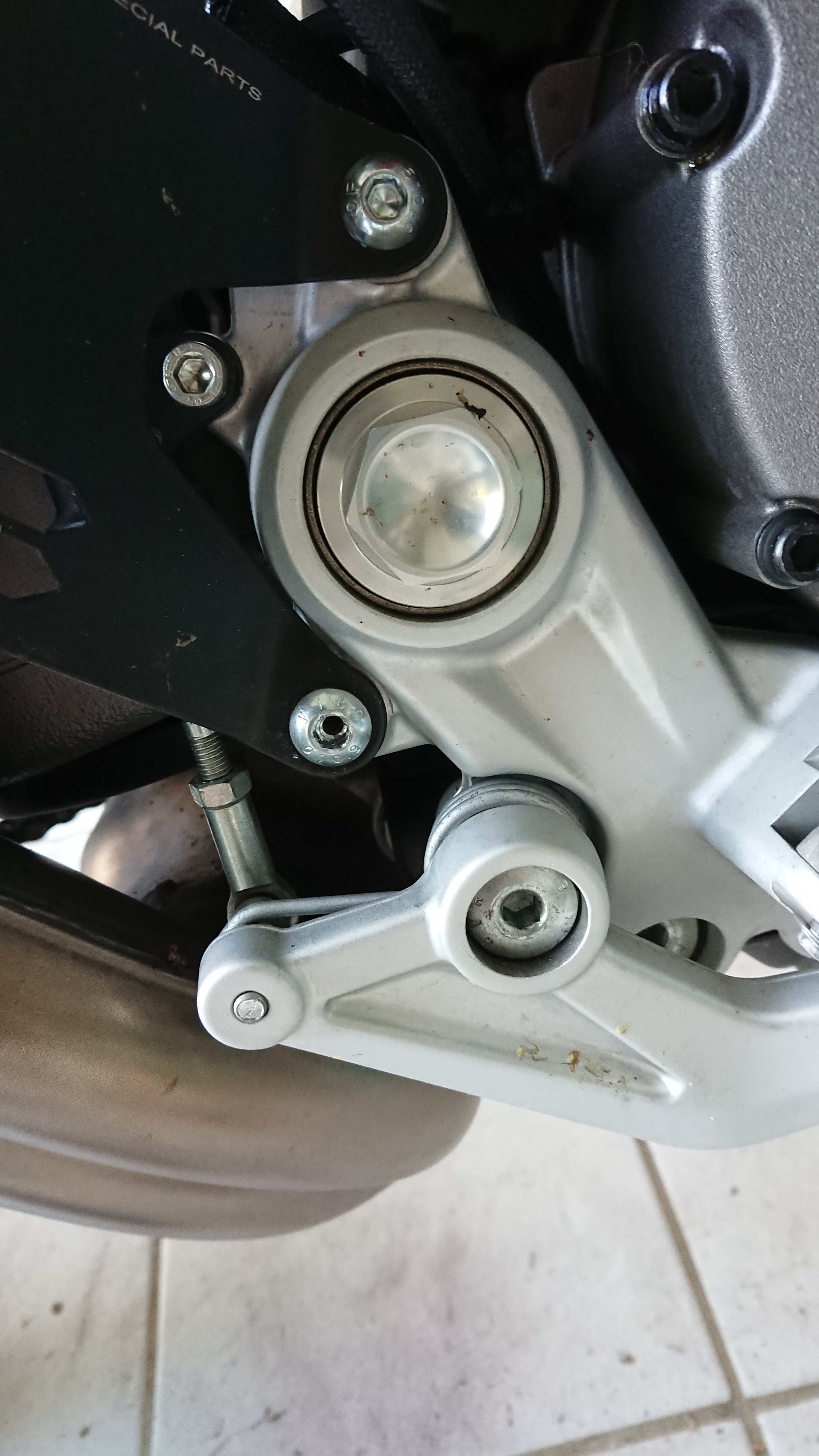

wohlsein Posted September 19, 2020 Share Posted September 19, 2020 Wollte für morgen eigentlich mal wieder die Sozius Rasten montieren, doch leider weigert sich die unter Schraube rauszukommen. Habe sie schon mit einem kleinen Bohrer angebohrt, in der Hoffnung durch die Hitze geht sie raus. Hätte jetzt noch die Möglichkeit über Nacht mit 2k Epoxidharz einen alten Inbus Schlüssel einzukleben. Habt ihr noch Alternativvorschläge? Habe leider keinen Gewindeschneidesatz daheim. Quote Link to comment Share on other sites More sharing options...
duc rob Posted September 19, 2020 Share Posted September 19, 2020 vor 47 Minuten schrieb wohlsein: Wollte für morgen eigentlich mal wieder die Sozius Rasten montieren, doch leider weigert sich die unter Schraube rauszukommen. Habe sie schon mit einem kleinen Bohrer angebohrt, in der Hoffnung durch die Hitze geht sie raus. Hätte jetzt noch die Möglichkeit über Nacht mit 2k Epoxidharz einen alten Inbus Schlüssel einzukleben. Habt ihr noch Alternativvorschläge? Habe leider keinen Gewindeschneidesatz daheim. Wie wärs mit einem Schlagschraubendreher? Oder mit einem Schraubenausdreher? 1 Quote Link to comment Share on other sites More sharing options...
duc rob Posted September 19, 2020 Share Posted September 19, 2020 So, jetzt läuft sie wieder. Habe sie am Donnerstag abgeholt und gleich eine kleine Tour angehängt. Nur ein kleiner Kabelbruch (genau dort wo ich vermutet habe), nix ernstes. Der Mech meinte, dass so was immer, bei jedem Hersteller passieren kann. Grund ist die platzsparende Führung. Alles wieder gut!!! ? 1 Quote Link to comment Share on other sites More sharing options...

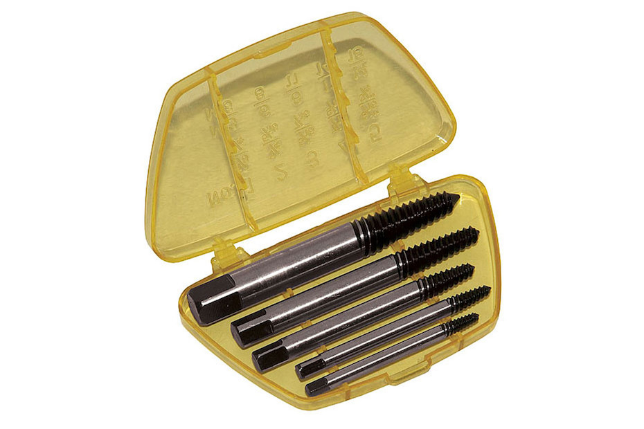

Silver Rider Posted September 19, 2020 Share Posted September 19, 2020 vor 2 Stunden schrieb wohlsein: Wollte für morgen eigentlich mal wieder die Sozius Rasten montieren, doch leider weigert sich die unter Schraube rauszukommen. Habe sie schon mit einem kleinen Bohrer angebohrt, in der Hoffnung durch die Hitze geht sie raus. Du solltest den Inbuskopf mit einem Bohrer so anbohren, so dass du einen möglichst großen Linksausdreher verwenden kannst . Damit habe ich immer nur gute Erfahrungen gemacht. Hilfreich wäre vor der Aktion noch ein guter Rostlöser nebst einen gekonnten Hammerschlag auf den Schraubenkopf ( mit einem stumpfen Dorn ) Eventuell noch die Umgebung der Schraube - also das Aluminium - mit einem Heißluftfön so gut es geht erhitzen...... und dann den Linksausdreher ansetzen. Denke daran, wenn du eine neue Stahlschraube in Aluminium eindrehst, sie gut zu fetten. Das verhindert die Kontaktkorrosion bzw. mit Loctite falls vorgeschrieben was auf das Selbe hinauskommt ...... und das Drehmoment beachten. Wenn du keinen Linksausdreher - Satz hast, kannst du auch einen beim Luis für kleines Geld kaufen. Für den seltenen Hausgebrauch ist er voll tauglich . Ach ja, die Umgebung der Schraube musst du erhitzen, doch nicht die Schraube selbst. Ich habe für Schrauben extra so nen Kälte Schocker Rostlöser vom Fachbetrieb - was weiß ich wie der heißt ? Grüße gerhard 1 Quote Link to comment Share on other sites More sharing options...
Super-Moto Posted September 19, 2020 Share Posted September 19, 2020 Bohr den Kopf raus und versuch den Rest mit der Zange raus zu drehen. Wenn das nicht geht, hast du zumindest eine art Zentrierung an der Schraube in der du dann das Kernloch des Gewinde rausbohren könntest. Solltest du das Gewinde so dann doch noch versauen, kannst du immer noch einen Helicoil-Einsatz einbringen, und alles ist besser als vorher ? 1 Quote Link to comment Share on other sites More sharing options...
SMY Posted September 19, 2020 Share Posted September 19, 2020 Wenn ich vergnaddelte Innensechskantschrauben lösen will, dann stauche ich den Kopf mit einem Durchschlag wieder so zusammen, dass ich eine Nuss mit Innensechskant-Aufsatz gerade so ansetzen kann und schlage sie dann wieder in den Kopf. Dann ein kurzer Ruck und los ist sie! Quote Link to comment Share on other sites More sharing options...
Zaudi Posted September 19, 2020 Author Share Posted September 19, 2020 (edited) Also mein erster Ansatz ist ja immer Torx oder Vielzahn in den versauten Inbuskopf zu schlagen. Geht oft gut und genügt dann schon. wenn das nicht mehr hilft mache ich mit dem Dremel zwei gegenüberliegende Seiten flach und pack mit einer Wasserpumpenzange an. Dann reißt entweder der Kopf ab oder es geht. Edited September 19, 2020 by Zaudi Quote Link to comment Share on other sites More sharing options...
Silver Rider Posted September 19, 2020 Share Posted September 19, 2020 vor 4 Minuten schrieb Zaudi: wenn das nicht mehr hilft mache ich mit dem Dremel zwei gegenüberliegende Seiten flach und pack mit einer Wasserpumpenzange an. Dann reißt entweder der Kopf ab oder es geht. Dein gutgemeinter Vorschlag wird dem Wohlsein leider nichts nützen ...... den wenn ich das Bild richtig deute, ist die Gefahr groß den darunter liegenden Rastenträger auch mit anzuflexen. Ist ja auch noch eine flache Linsenkopfschraube mit wenig Fläche für die Zange Es gibt sicherlich viele Möglichkeiten zum Ziel zu kommen. Auch mit einem eingeschlagenen Torx in den Inbus - aber niemals wenn die Schraube richtig fest ist, da gibt es dann auch nur neue Späne . Das hilft eher bei einem nur rundgenudelten Inbus oder bei sehr kleinen Schrauben. Ich bin nach wie vor der Meinung. Sauber etwa einen cm tief mittig im Sechskant anbohren und einen Linksausdreher ansetzen. Dann hat er die Schraube in weigen Minuten in der Hand - vor allem dann , wenn er hinter dem schwarzen Rastenträger wo sich das Gewinde befindet das Alu noch vorher erhitzt. Falls er überhaupt rankommt . Quote Link to comment Share on other sites More sharing options...
scrdel Posted September 20, 2020 Share Posted September 20, 2020 vor 7 Stunden schrieb Zaudi: Also mein erster Ansatz ist ja immer Torx oder Vielzahn in den versauten Inbuskopf zu schlagen. Geht oft gut und genügt dann schon. wenn das nicht mehr hilft mache ich mit dem Dremel zwei gegenüberliegende Seiten flach und pack mit einer Wasserpumpenzange an. Dann reißt entweder der Kopf ab oder es geht. Das mit dem Torx einschlagen wäre auch mein Lösungsansatz gewesen, klappt meistens! Sven Quote Link to comment Share on other sites More sharing options...
