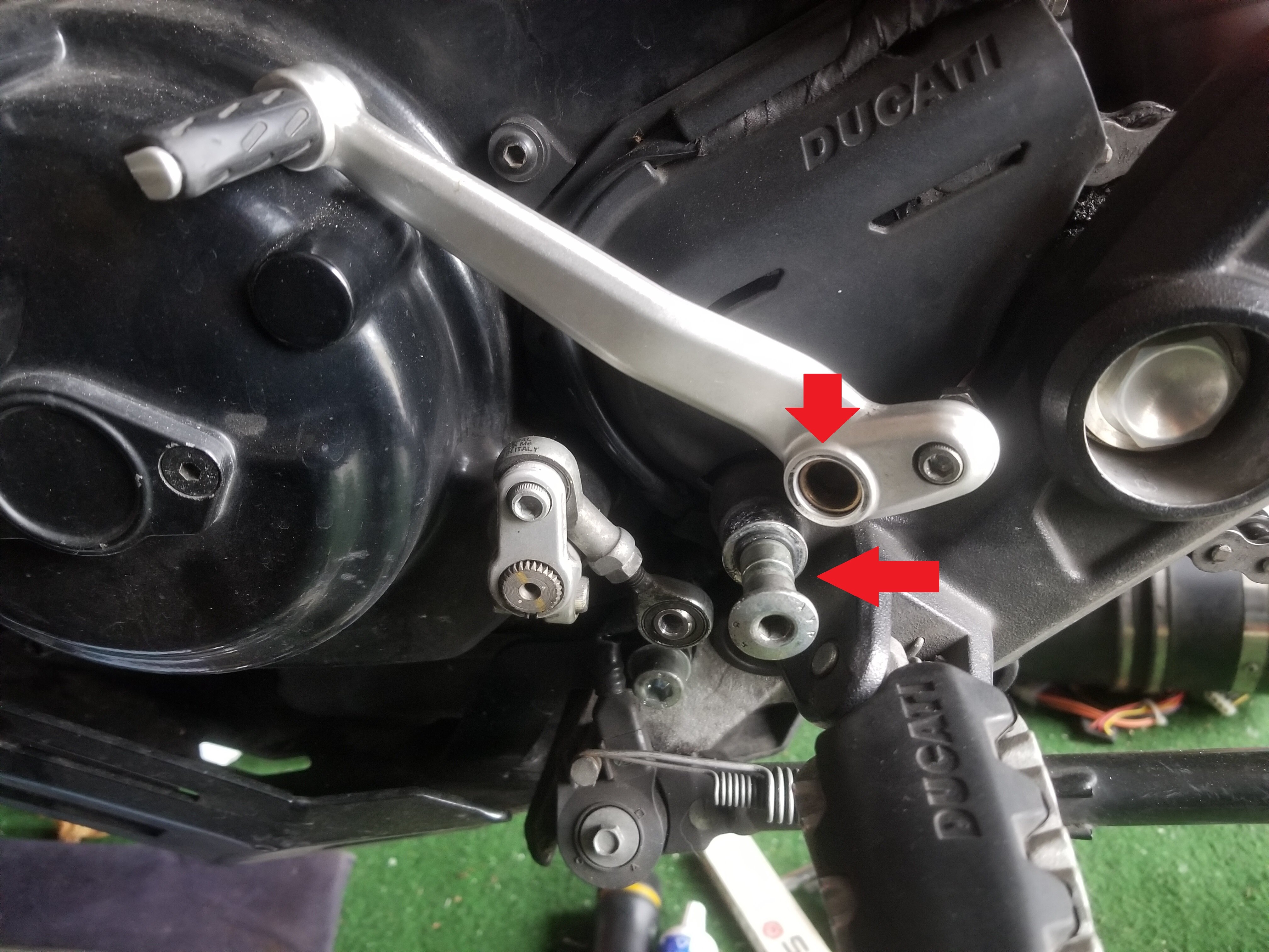

oldschmidt Posted February 27, 2022 Share Posted February 27, 2022 vor 27 Minuten schrieb Silver Rider: Das finde ich genial. So hat der Hebel auch kein lästiges Spiel mehr . Ich konnte es nur mit einer Passscheibe bissel verringern. Das mit den Kugellager überfordert leider meine mechanischen Fähigkeiten/Möglichkeiten Grüße gerhard War auch ein ziemliches Gefummel, aber kein Unterschied zu vorher👌 Quote Link to comment Share on other sites More sharing options...
alexs81 Posted February 27, 2022 Share Posted February 27, 2022 vor 55 Minuten schrieb oldschmidt: Kann man auspressen, ja. Dementsprechend sollte man auch ne neue Buchse einpressen können. Ich habe meinen Schalthebel auf Kugellager umgerüstet. Ahh ok, welches Lager hast du eingepresst? Quote Link to comment Share on other sites More sharing options...
oldschmidt Posted February 27, 2022 Share Posted February 27, 2022 (edited) vor 9 Stunden schrieb alexs81: Ahh ok, welches Lager hast du eingepresst? Kann ich jetzt leider nicht mehr genau sagen. Habe einfach mit dem passenden Innen- und Außendurchmesser ein abgedichtetes Lager aus'm Katalog gesucht. Edit: ich glaube auch 2-3 Lager nebeneinander genommen zu haben... Edited February 28, 2022 by oldschmidt Quote Link to comment Share on other sites More sharing options...
alexs81 Posted February 28, 2022 Share Posted February 28, 2022 vor 10 Stunden schrieb oldschmidt: Kann ich jetzt leider nicht mehr genau sagen. Habe einfach mit dem passenden Innen- und Außendurchmesser ein abgedichtetes Lager aus'm Katalog gesucht. Edit: ich glaube auch 2-3 Lager nebeneinander genommen zu haben... Ahh ok....Dann logischerweise auch eine neue Schraube genommen wegen Innendurchmesser? Quote Link to comment Share on other sites More sharing options...
oldschmidt Posted February 28, 2022 Share Posted February 28, 2022 vor 2 Stunden schrieb alexs81: Ahh ok....Dann logischerweise auch eine neue Schraube genommen wegen Innendurchmesser? Jetzt wo Du es sagst, habe sogar das Gewinde im der Rastenplatte vergrößern müssen. Wie gesagt, die ganze Aktion war ein ziemliches Gefummel. Da kann man wahrscheinlich besser ein Zubehör-Schalthebel mit Kugellager verbauen... Quote Link to comment Share on other sites More sharing options...

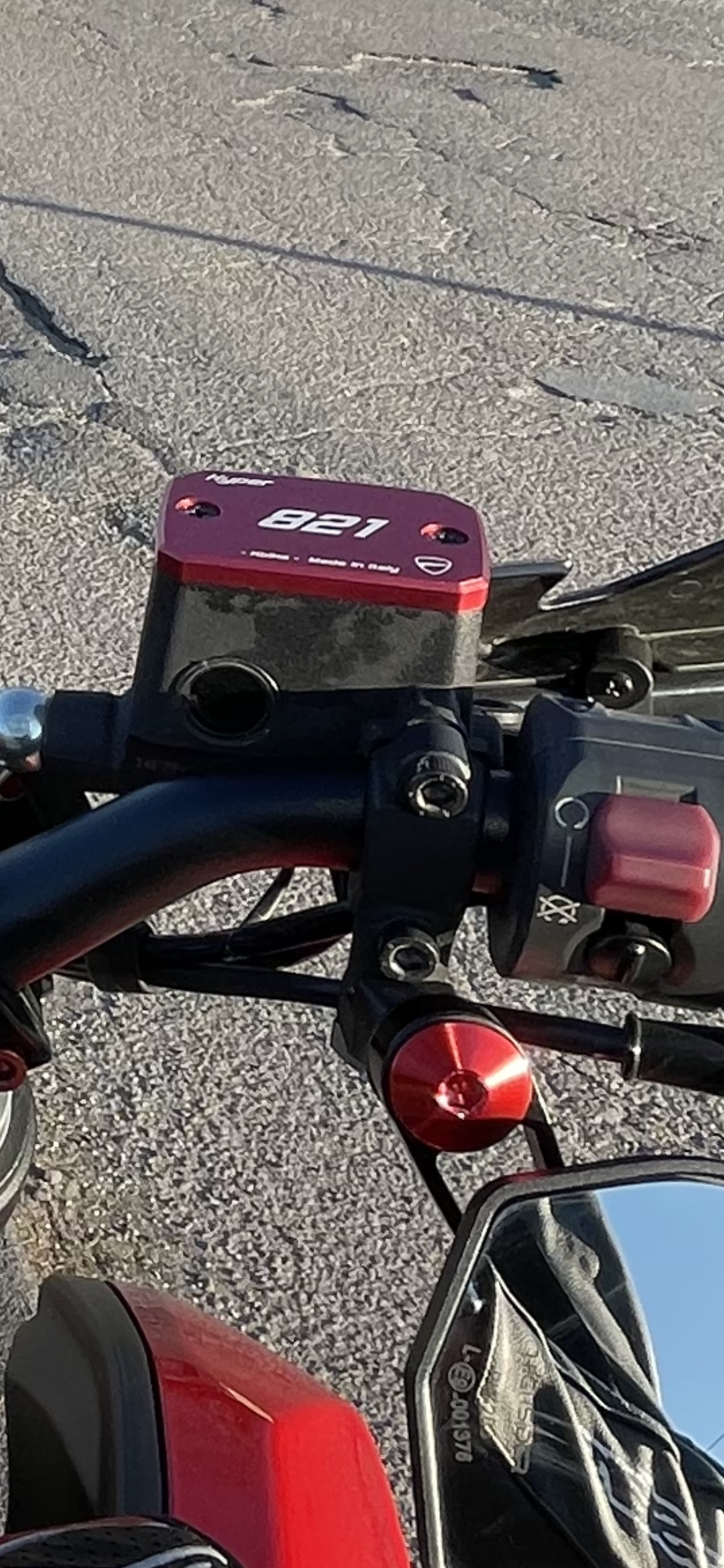

RefleX Posted March 4, 2022 Share Posted March 4, 2022 Hi zusammen, wer hat hier noch Ideen, bei mir drückt es ständig am Bremsflüssigkeitsbehälter etwas raus, habe jetzt schon zweimal geöffnet, die Dichtung kontrolliert und gereinigt aber es kommt ständig wieder. War auch beim originalen Deckel immer.. Grüße Quote Link to comment Share on other sites More sharing options...
Duffyhs Posted March 4, 2022 Share Posted March 4, 2022 (edited) gibt es da nicht ein "Loch" seitlich ??? wenn Überdruck entsteht damit es raus kann ??? oben beim Übergang Deckel zu Gefäß ich denke das gehört so ??? Edited March 4, 2022 by Duffyhs Quote Link to comment Share on other sites More sharing options...

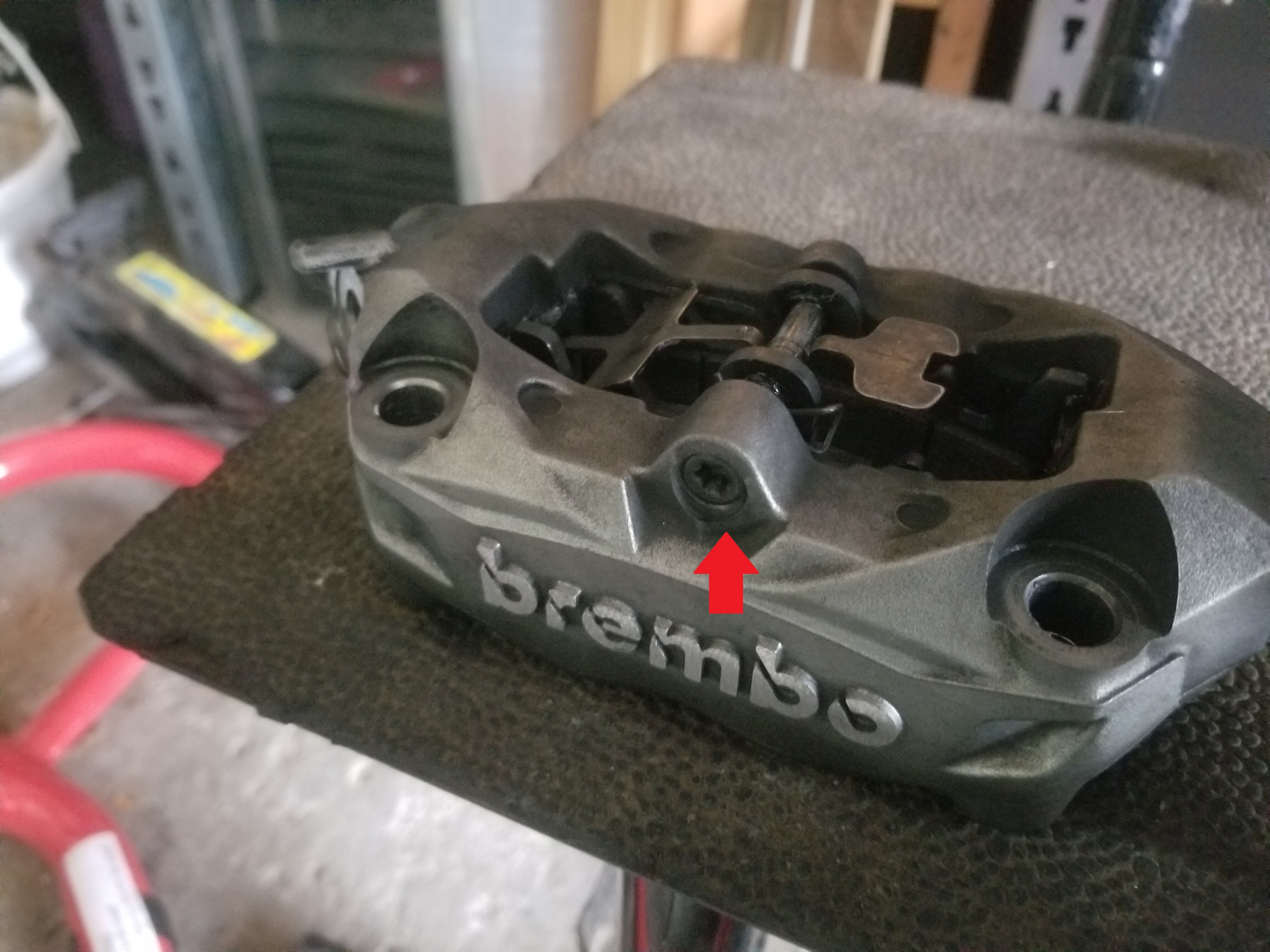

alexs81 Posted March 7, 2022 Share Posted March 7, 2022 Hallo Kann mir jemand das Drehmoment von der langen Schraube am Bremssattel vorn nennen wo die Bremsbacken gehalten werden(Siehe Bild)? Ist es normal das der Schalthebel so ein großes spiel nach oben und unten hat? Auch mit einem neuen Schalthebel ist es nicht besser. Dachte die Buchse ist verschlissen/ausgeschlagen. Liegt es vielleicht an der Schraube oder ist das spiel in der Buchse normal(Siehe Bild)? Schalthebel Drehmoment 24Nm? Quote Link to comment Share on other sites More sharing options...
korolead Posted March 7, 2022 Share Posted March 7, 2022 Am 4.3.2022 um 10:09 schrieb RefleX: Hi zusammen, wer hat hier noch Ideen, bei mir drückt es ständig am Bremsflüssigkeitsbehälter etwas raus, habe jetzt schon zweimal geöffnet, die Dichtung kontrolliert und gereinigt aber es kommt ständig wieder. War auch beim originalen Deckel immer.. Grüße Bremsflüssigkeit raus, dann gibts auch keine Sauerei 🤷🏻♂️✌🏼 Quote Link to comment Share on other sites More sharing options...
Silver Rider Posted March 7, 2022 Share Posted March 7, 2022 vor 2 Stunden schrieb korolead: Bremsflüssigkeit raus, dann gibts auch keine Sauerei 🤷🏻♂️✌🏼 Aber nicht ganz raus 😉 ...... etwa nur die Hälfte befüllen , zwischen Min. u. Max. dann müsste es klappen u. die Sauerei ist vorbei. Quote Link to comment Share on other sites More sharing options...
RefleX Posted March 8, 2022 Share Posted March 8, 2022 Danke, werde heute mal was absaugen^^ Quote Link to comment Share on other sites More sharing options...

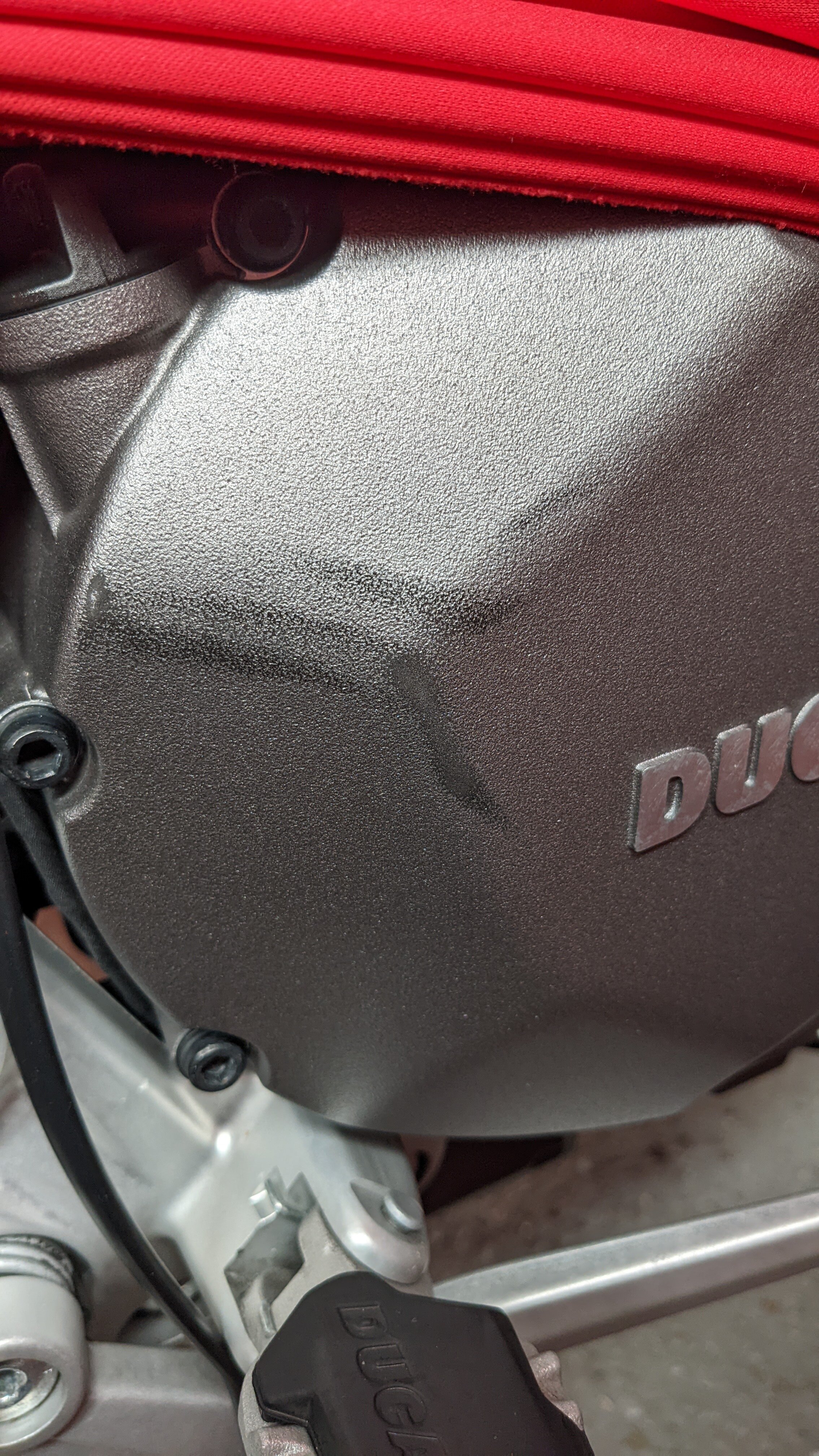

Stussy Posted March 8, 2022 Share Posted March 8, 2022 (edited) Mahlzeit, habt ihr mir einen Tipp wie ich diesen Abrieb (Kunststoff von Stiefel) schonend entfernen kann. Dankeschön Edited March 8, 2022 by Stussy Quote Link to comment Share on other sites More sharing options...
mabou950 Posted March 8, 2022 Share Posted March 8, 2022 vor einer Stunde schrieb Stussy: Mahlzeit, habt ihr mir einen Tipp wie ich diesen Abrieb (Kunststoff von Stiefel) schonend entfernen kann. Dankeschön Lösungsmittel und was zum Schruppen. Jedoch ohne Politur. - Schmutzradierer - Bremsenreiniger und Mikrofasertuch - Sprühöl und Mikrofasertuch - Flex ... 😜 1 Quote Link to comment Share on other sites More sharing options...
Schwarzmuenchen Posted March 8, 2022 Share Posted March 8, 2022 Weiter fahren…. Ist ein Gebrauchsgegenstand und wird wieder dran kommen…. 1 1 Quote Link to comment Share on other sites More sharing options...
nichtdieMama Posted March 8, 2022 Share Posted March 8, 2022 vor 5 Stunden schrieb Stussy: Mahlzeit, habt ihr mir einen Tipp wie ich diesen Abrieb (Kunststoff von Stiefel) schonend entfernen kann. Dankeschön Ist ja nicht nur der Abrieb vom Stiefel, sondern auch der Lack ist runter, wird immer wieder passieren selbst wenn es jetzt lackierst. Quote Link to comment Share on other sites More sharing options...
korolead Posted March 8, 2022 Share Posted March 8, 2022 vor 5 Stunden schrieb Stussy: Mahlzeit, habt ihr mir einen Tipp wie ich diesen Abrieb (Kunststoff von Stiefel) schonend entfernen kann. Dankeschön Sieht bei mir auch so aus Quote Link to comment Share on other sites More sharing options...
