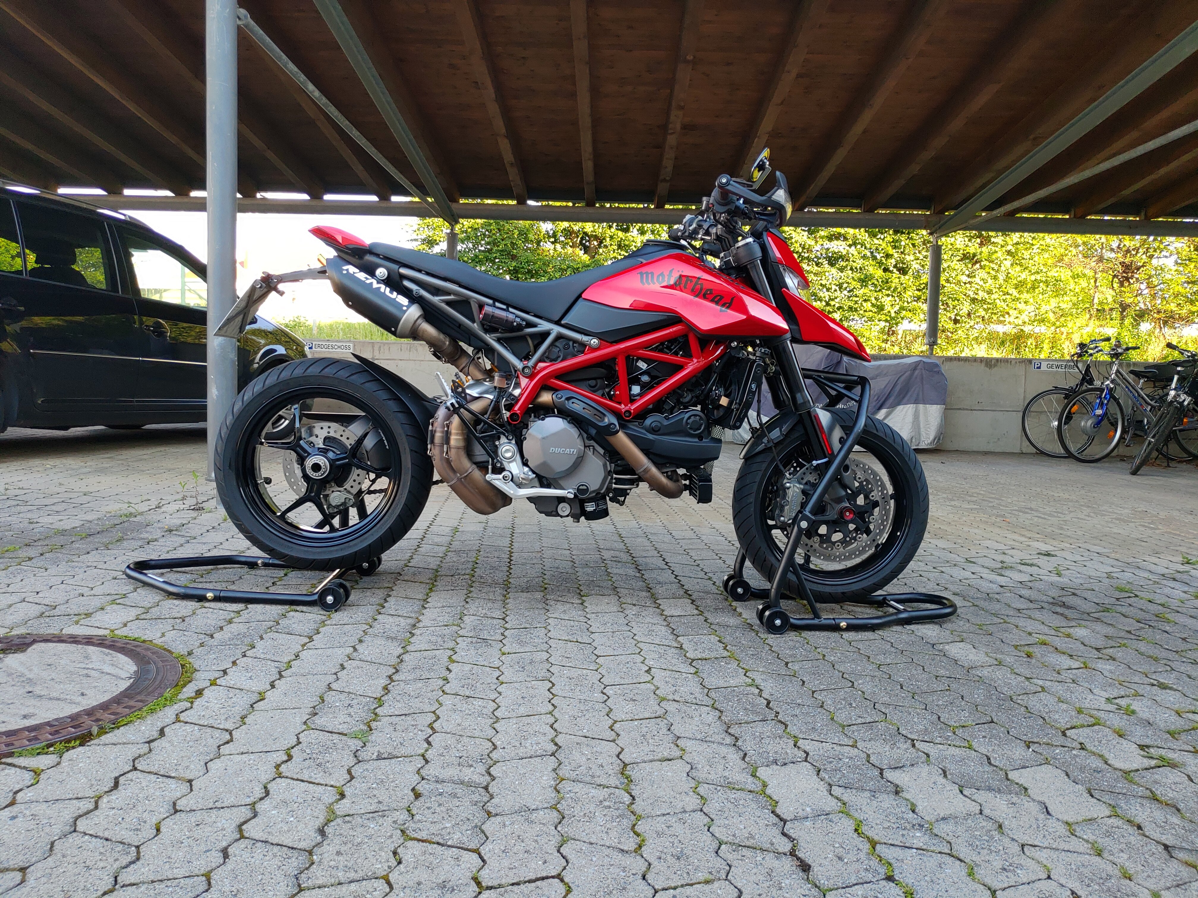

revolucion Geschrieben 17. August 2020 Teilen Geschrieben 17. August 2020 Welcher Montageständer für die VA für die 950sp kann empfohlen werden? Zitieren Link zu diesem Kommentar Auf anderen Seiten teilen Mehr Optionen zum Teilen...

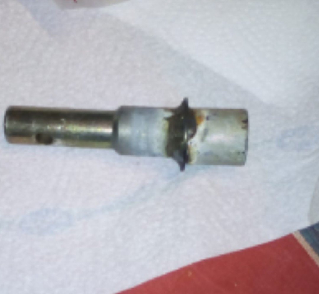

oldschmidt Geschrieben 18. August 2020 Teilen Geschrieben 18. August 2020 (bearbeitet) vor 7 Stunden schrieb revolucion: Welcher Montageständer für die VA für die 950sp kann empfohlen werden? Ich kann solche Lenkkopf-Ständer empfehlen. Du kannst den Lenker frei bewegen, kommst super an alle Schrauben dran und die Gabel kann ebenfalls ausgebaut werden. Wegen dem langen Federweg muss der Adapter oben etwas angepasst werden, aber ist schnell gemacht... Bearbeitet 18. August 2020 von oldschmidt Zitieren Link zu diesem Kommentar Auf anderen Seiten teilen Mehr Optionen zum Teilen...
revolucion Geschrieben 18. August 2020 Teilen Geschrieben 18. August 2020 vor 3 Stunden schrieb oldschmidt: Wegen dem langen Federweg muss der Adapter oben etwas angepasst werden, aber ist schnell gemacht... Danke für die Rückmeldung. Was muss denn konkret angepasst werden? Zitieren Link zu diesem Kommentar Auf anderen Seiten teilen Mehr Optionen zum Teilen...
DUCA Geschrieben 18. August 2020 Teilen Geschrieben 18. August 2020 Ohne anpassen da die Adapter die im Lieferumfang dabei sind wäre das mein Tip. https://www.louis.de/artikel/kern-stabi-spindelstaender-x4-2049/10002685 Hab ich selbst schon länger in Gebrauch und passte bis jetzt bei allen Mopeds. Zitieren Link zu diesem Kommentar Auf anderen Seiten teilen Mehr Optionen zum Teilen...
HAL Geschrieben 18. August 2020 Teilen Geschrieben 18. August 2020 vor 17 Stunden schrieb revolucion: Welcher Montageständer für die VA für die 950sp kann empfohlen werden? Ich verwende den hier bei meiner 939SP: https://www.motea.com/de/lenkkopfheber-montagestander-ducati-hypermotard-939-sp-2016-constands-vario-650665-0 Der ist in der Höhe verstellbar und kommt dem Schnabel nicht in die Quere. Passt vermutlich auch für die 950. Zitieren Link zu diesem Kommentar Auf anderen Seiten teilen Mehr Optionen zum Teilen...
revolucion Geschrieben 18. August 2020 Teilen Geschrieben 18. August 2020 (bearbeitet) Bei Motea habe ich bereits bestellt und passte leider nicht.. ? Nach rückfrage dann: kein verfügbares Produkt für die 950sp.. Der Kern Stabi sieht interessant aus, der Preis leider auch ?? Bearbeitet 18. August 2020 von revolucion Zitieren Link zu diesem Kommentar Auf anderen Seiten teilen Mehr Optionen zum Teilen...
HAL Geschrieben 18. August 2020 Teilen Geschrieben 18. August 2020 vor 14 Minuten schrieb revolucion: Bei Motea habe ich bereits bestellt und passte leider nicht.. ? Nach rückfrage dann: kein verfügbares Produkt für die 950sp.. Ok sorry, dachte man könnte einen der vielen PINs verwenden, die mitgeliefert werden. Zitieren Link zu diesem Kommentar Auf anderen Seiten teilen Mehr Optionen zum Teilen...
revolucion Geschrieben 18. August 2020 Teilen Geschrieben 18. August 2020 Kein Problem? war ein Heber der am Gabelfuss packt. Unter Umständen passt sogar der von dir genannte, aber aufgrund der Rückmeldung von Motea ist es mir ein Versuch nicht wert. Zitieren Link zu diesem Kommentar Auf anderen Seiten teilen Mehr Optionen zum Teilen...
oldschmidt Geschrieben 18. August 2020 Teilen Geschrieben 18. August 2020 (bearbeitet) vor 7 Stunden schrieb revolucion: Danke für die Rückmeldung. Was muss denn konkret angepasst werden? Eine kleine Erhöhung am Adapter oben, bei mir ist's geschweißt, kann man sich auch drehen oder mit ner Schraube lösen, Adapter sind auch genug mit dabei... Bei dem Preis kann man auch ein wenig basteln? Bearbeitet 18. August 2020 von oldschmidt 1 1 Zitieren Link zu diesem Kommentar Auf anderen Seiten teilen Mehr Optionen zum Teilen...
Gast Duc_Hyper Geschrieben 18. August 2020 Teilen Geschrieben 18. August 2020 (bearbeitet) vor 5 Stunden schrieb HAL: Ich verwende den hier bei meiner 939SP: https://www.motea.com/de/lenkkopfheber-montagestander-ducati-hypermotard-939-sp-2016-constands-vario-650665-0 Der ist in der Höhe verstellbar und kommt dem Schnabel nicht in die Quere. Passt vermutlich auch für die 950. Den habe ich auch für meine 950-er, und der passt. Ich meine es gibt unterschiedliche Bolzen/Pins. Müsste ich nachschauen welcher bei meinem dran ist. Bearbeitet 18. August 2020 von Duc_Hyper Zitieren Link zu diesem Kommentar Auf anderen Seiten teilen Mehr Optionen zum Teilen...
Chris.Hartl Geschrieben 19. August 2020 Teilen Geschrieben 19. August 2020 Hab mir einen von TELEFIX geholt. Is zwar ned unbedingt der günstigste, aber sehr hochwertig und hat einen großen Einstellbereich. Kann bei Bedarf noch Fotos nachreichen https://www.telefix-products.de/ Zitieren Link zu diesem Kommentar Auf anderen Seiten teilen Mehr Optionen zum Teilen...
