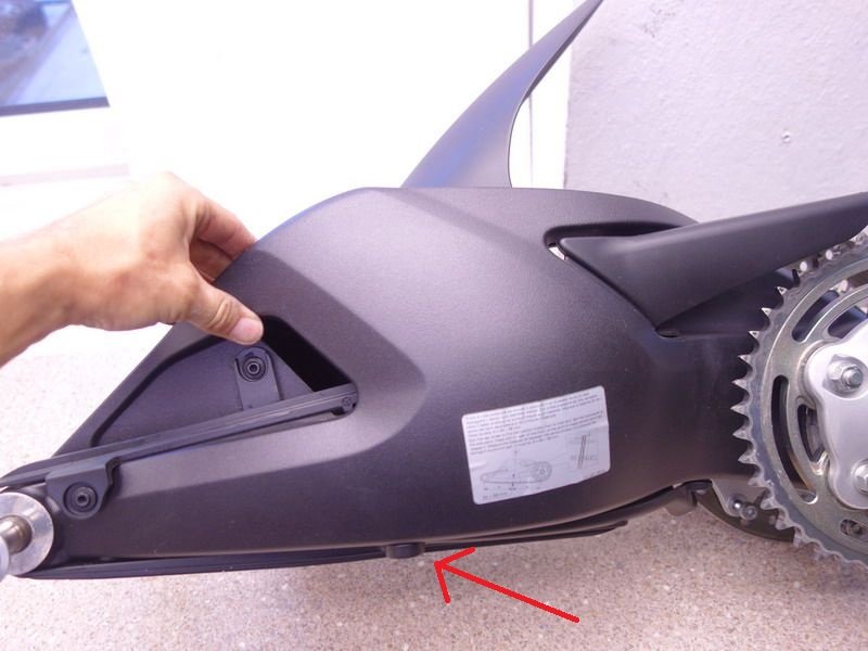

Zaudi Posted June 28, 2020 Author Share Posted June 28, 2020 Wahnsinns Wissenschaft eure Kettenspannerrei. Bei einem Mopped ohne Einarmschwinge kann ich das sogar verstehen, aber nicht mit einer solchen. Ich hab mir ein Blech gemacht, das bei max und min angeritzt ist. Das stecke ich unten am Messpunkt drauf und Stelle danach ein, am Seitenständer natürlich. Aufgebockt Kette spannen, wenn ich so ein Quatsch lese. Nichts für ungut... Quote Link to comment Share on other sites More sharing options...

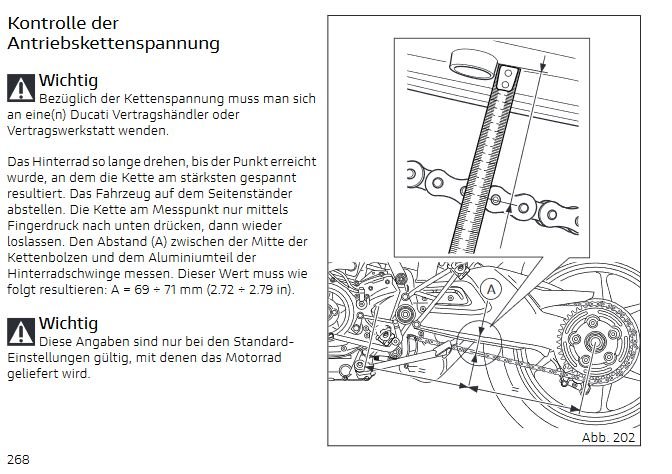

950erSP Posted June 29, 2020 Share Posted June 29, 2020 (edited) Steht doch ganz klar im Hanbuch: "Das Fahrzeug auf dem Seitenständer abstellen" Ich mach da keine Experimente, kurz neben die Hyper (steht auf dem Seitenständer) gekniet und mit nem Zollstock äh natürlich "Gliedermaßstab" in der Nähe von dem Plasikknubbel nachmessen. Steht die Hyper auf dem Montageständer ist die Kette mehr gespannt, weil sie dann mehr eingefedert ist, also ist der Wert nicht korrekt. ...kann aber jeder machen wie er will, aber dann kein Gejammer, wenn sich nach der nächsten Bodenwelle die Kette unterschiedlich "gelängt" hat? Hier die Werte für die 950er (sind scheinbar von Modell zu Modell etwas unterschiedlich): Edited June 29, 2020 by 950erSP 1 Quote Link to comment Share on other sites More sharing options...

Zaudi Posted June 29, 2020 Author Share Posted June 29, 2020 (edited) vor einer Stunde schrieb nichtdieMama: Gute Idee, wie steckst du das Blech auf! Schau mal unter deine Schwinge. Da gibt es einen Kabelkanal, mit einem "Nopsel" dran. Von welcher Stelle du laut, den von @RainerS geliebten silbernen Klebern, auch messen sollst. Dort passt ein 1mm Blech perfekt drunter. Habe mir ein Blech gemacht, dass ich da drunter stecke, und sehe direkt wie die Kette ist. Mehr Spannen; weniger. Fertig. Nix Messen, nix Probieren. Bin am Wochenende kurz in meinem alten Zuhause, dann kann ich ein Foto machen (Motorrad/Zeug ist noch alles unten). Edited June 29, 2020 by Zaudi 1 Quote Link to comment Share on other sites More sharing options...
nichtdieMama Posted June 29, 2020 Share Posted June 29, 2020 vor einer Stunde schrieb 950erSP: Also doch "Wahnsinns Wissenschaft"??? ...Duc un wech? Das mit der Kabelführung hatte ich nicht mehr in Kopf, (Alt werd)? und an der Schwinge ist ja sonst alles Clean daher meine Frage! Quote Link to comment Share on other sites More sharing options...
Guest CubaLibreee Posted June 29, 2020 Share Posted June 29, 2020 @Zaudi Gute Idee mit dem Blech. Geht auch 3D Druck??? Arbeite so ungern mit Säge und Feile! ? 939 - 0815 64-66mm. Warum schreiben die im Manual eigentlich mal und geteilt? Das verwirrt mich als Werkzeugmacher! Ist das ne Formel, brauch ich dazu Abitur??? Verdammt, ich brauch n Termin bei Ducati ich check das nicht... Im Ernst. Ich hab die Kette noch nie gecheckt, sollte ich mal machen! Ich druck mir dazu dann auch eine Lehre damit es Cuba-Idiotensicher ist! Quote Link to comment Share on other sites More sharing options...
950erSP Posted June 29, 2020 Share Posted June 29, 2020 (edited) ...ist doch logisch 64 geteilt durch 66 ist gleich A?? Unbedingt beim "Drucken" der Lehre beachten? Edited June 29, 2020 by 950erSP Quote Link to comment Share on other sites More sharing options...

Meow Posted July 1, 2020 Share Posted July 1, 2020 On 6/28/2020 at 10:48 PM, Anke said: Auf Seite 93 steht: Turn counter clockwise to tighten the chain; clockwise to loosen (from chain side view). Du hast recht, das fiel mir auch schonmal auf. Ist ein Fehler im Handbuch ? Quote Link to comment Share on other sites More sharing options...
