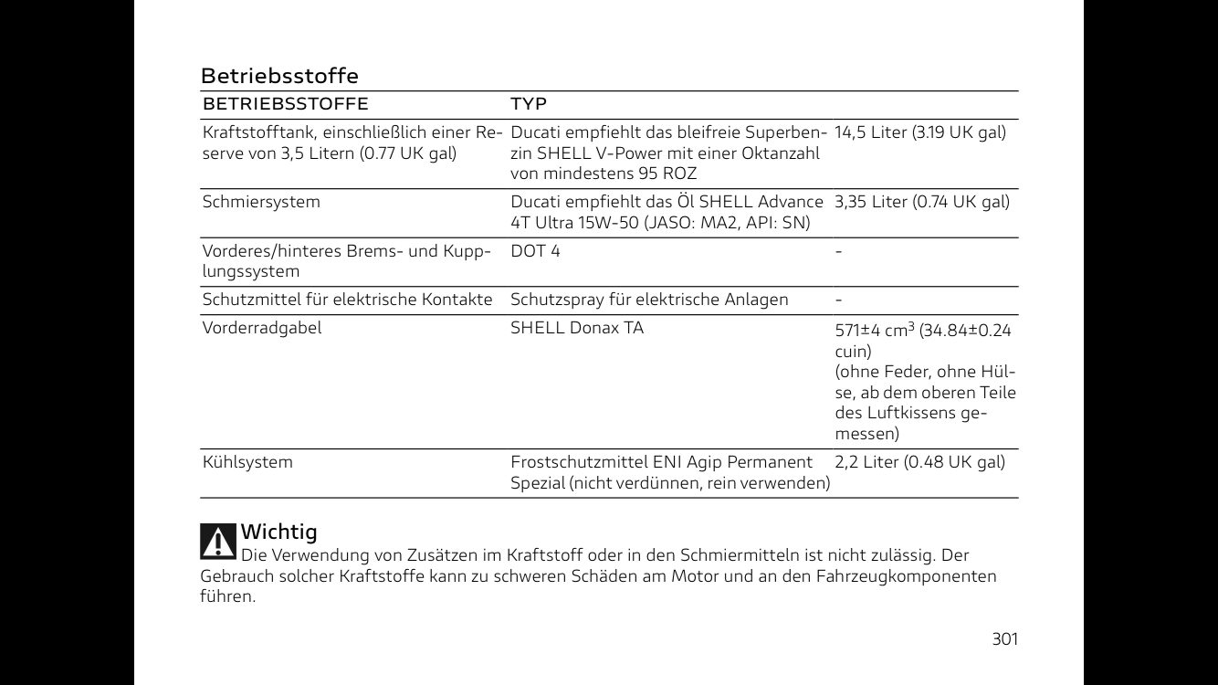

katja Posted September 6, 2020 Share Posted September 6, 2020 Motoröl Menge Hypermotard 950 Wie viel Öl gehört in den Motor? Habe nur 4 Liter bestellt und frage mich gerade ob das überhaupt reicht.. Quote Link to comment Share on other sites More sharing options...
HY95 Posted September 6, 2020 Share Posted September 6, 2020 vor 18 Minuten schrieb katja: Motoröl Menge Hypermotard 950 Wie viel Öl gehört in den Motor? Habe nur 4 Liter bestellt und frage mich gerade ob das überhaupt reicht.. 3,35l Quote Link to comment Share on other sites More sharing options...

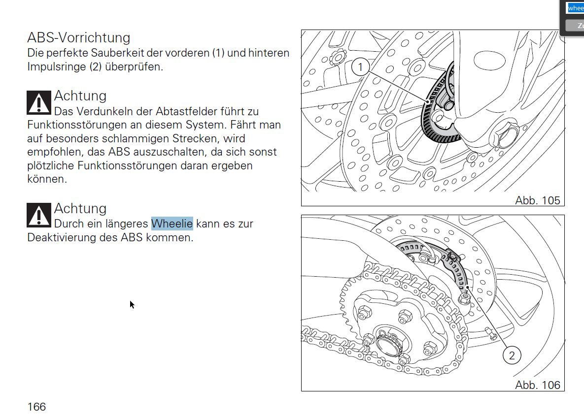

Dre83 Posted September 7, 2020 Share Posted September 7, 2020 Hallo Leute, ich hatte gestern ein ganz komisches Problem. Musste so ca.30 km über die Autobahn überbrücken. Wie meistens, wird dann erst mal ein längere Wheelie bei der Auffahrt gezogen. Dieser hat gestern recht gut geklappt (so ca. 1km). Nach dem das Vorderrad wieder am Boden aufsetzte, ging es auf einmal mit einem Error los. Ich hab dann unterm Fahren die Zündung kurz ausgemacht und wieder an. Der Motor drehte dann aber nur noch bis 8000 u/min bis der Begrenzer kam (Notlauf?) Bin dann so ca noch die restlichen 25 km gefahren bis ich an einer Ampel zum Stehen gekommen bin. Dann ging einfach das Moped an der Ampel aus. Als ich dann wieder gestartet habe, lief alles ganz normal. Jetzt zu meiner Vermutung. DTC war auf Stufe 1. Aufgrund dessen, dass das Vorderrad beim Wheelie schon stand und das Hinterrad ca 170kmh drehte, kam der Error. Und dieser ließ sich erst reseten, als ich kurz stand und sich das DTC wieder neu „einmessen“ konnte. Meint ihr, mit meiner Vermutung lieg ich richtig? Quote Link to comment Share on other sites More sharing options...

Dre83 Posted September 7, 2020 Share Posted September 7, 2020 vor 6 Minuten schrieb Super-Moto: das Problem hatte ich noch nie. Allerdings habe ich die TC auch ausgeschaltet. Könnte also stimmen, deine Vermutung Habe schon oft Wheelies mit DTC ein gemacht, hatte aber bisher nie das Problem. Wobei nicht alle so lange sind wie der. Bin morgen eh mal beim Händer wegen meinem Radlager, dann soll er gleich mal auslesen... Quote Link to comment Share on other sites More sharing options...
Dre83 Posted September 7, 2020 Share Posted September 7, 2020 Grad in der Bedienungsanleitung gefunden ? Quote Link to comment Share on other sites More sharing options...
