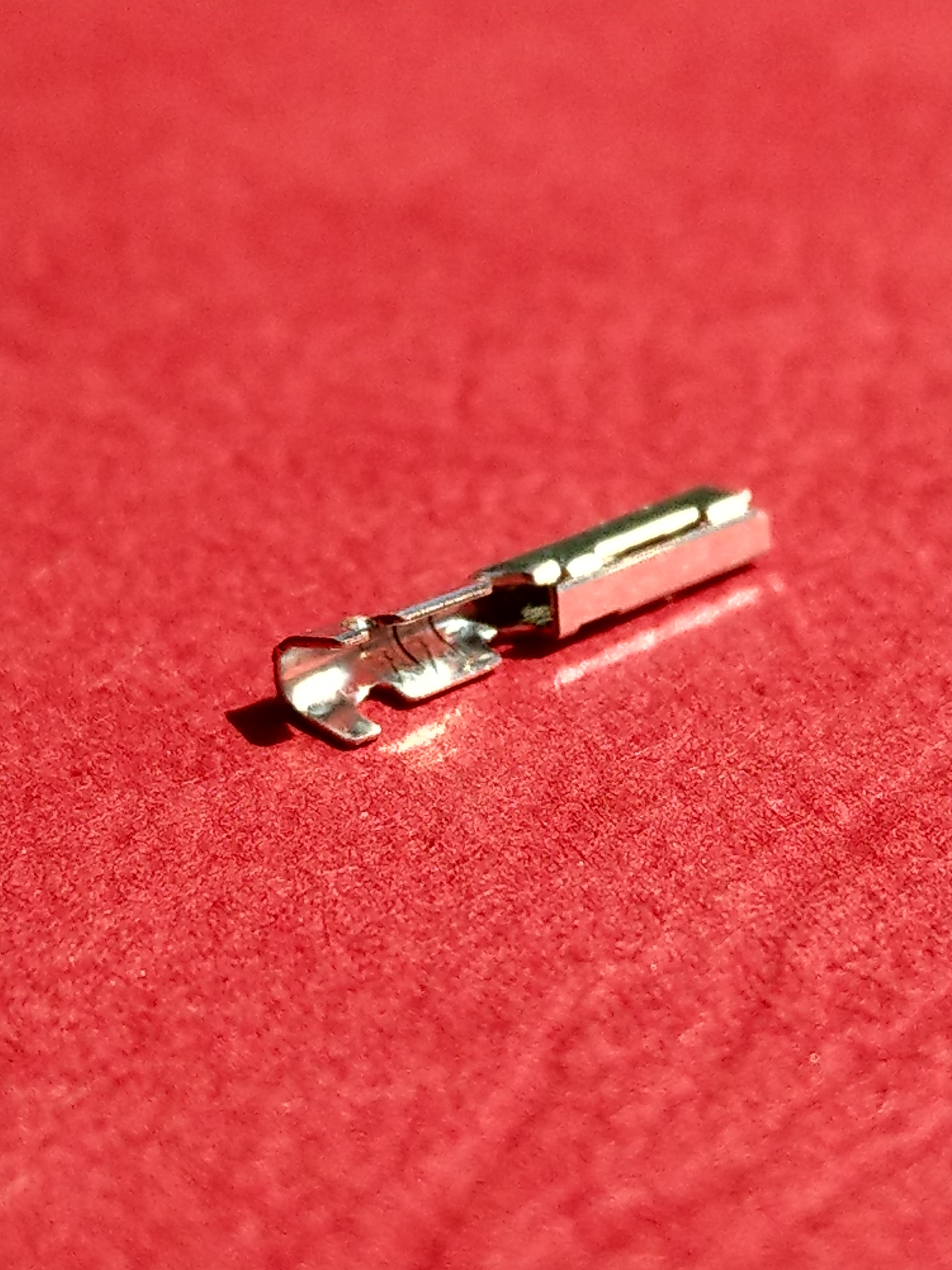

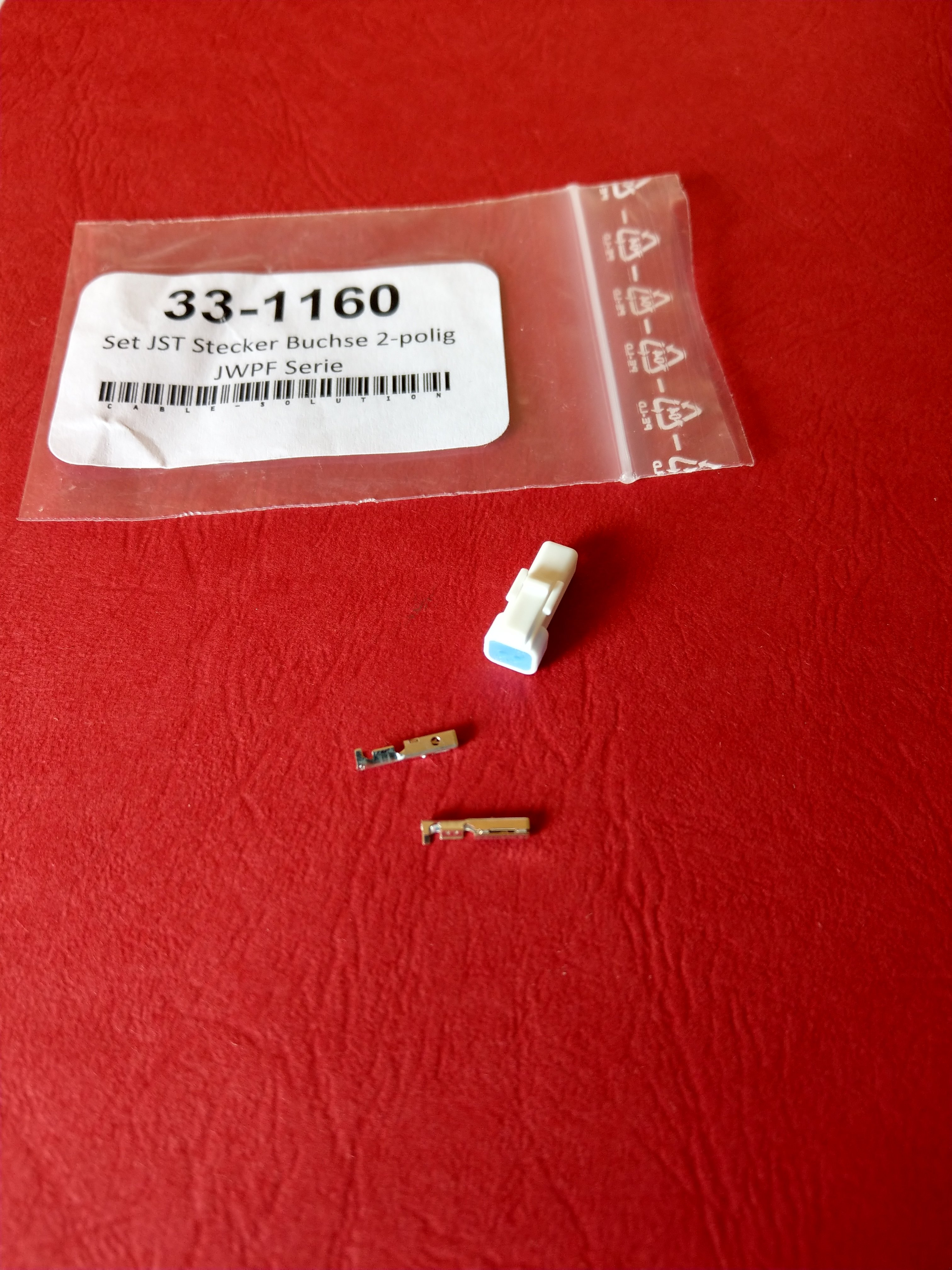

Anke Posted July 18, 2020 Share Posted July 18, 2020 Hallo Hyperfans. Aus Zeit- und Wissensmangel hatte ich das Navikabel vom neuen Navi das letzte mal "zusammen gefrickelt". Da ich mir nun die eine Steckerhälfte neu bestellt habe möchte ich das nun vernünftig zusammen setzen. Aber wie macht man das bei einer 2-poligen JWPF-Steckerbuchse??? Ich stehe echt wie n Depp davor. Im Internet habe ich schon fleißig gesucht, das braucht ihr also wohl nicht mehr versuchen. Entweder jemand von euch hat dafür eine genaue Anleitung oder ich muss mir real wen suchen was ich verdammt ungern tun würde. Kann mir hier jemand von Euch dazu eine Anleitung posten? Quote Link to comment Share on other sites More sharing options...

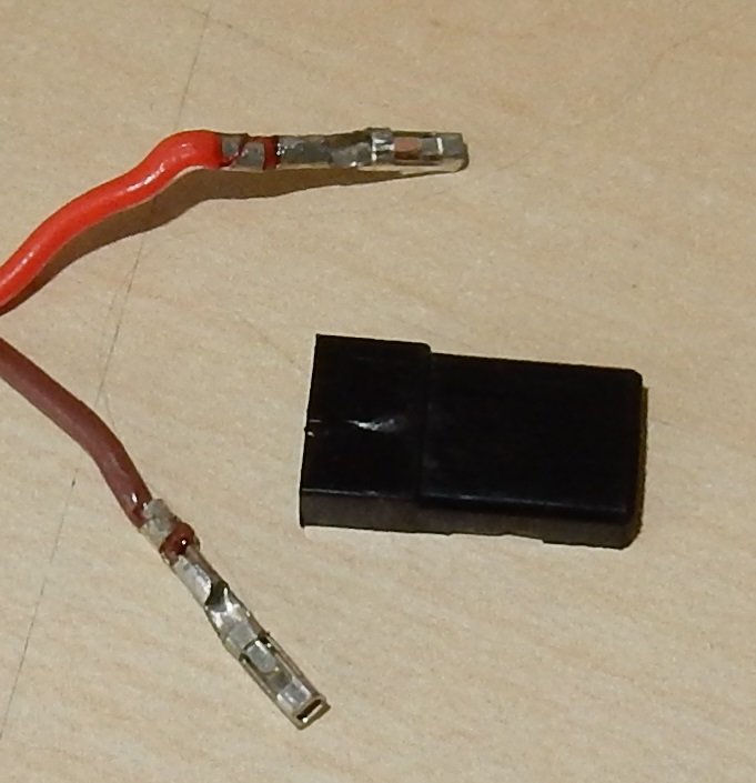

scrdel Posted July 18, 2020 Share Posted July 18, 2020 Du musst die Adern an die Kontakte Crimpen, eigentlich mit einer speziellen Crimpzange, geht aber mit etwas Geschick auch mit einem Saitenschneider oder anlöten. Dann die Kontakte in den Stecker schieben, Rasten dann ein....fertig. Sven 2 Quote Link to comment Share on other sites More sharing options...

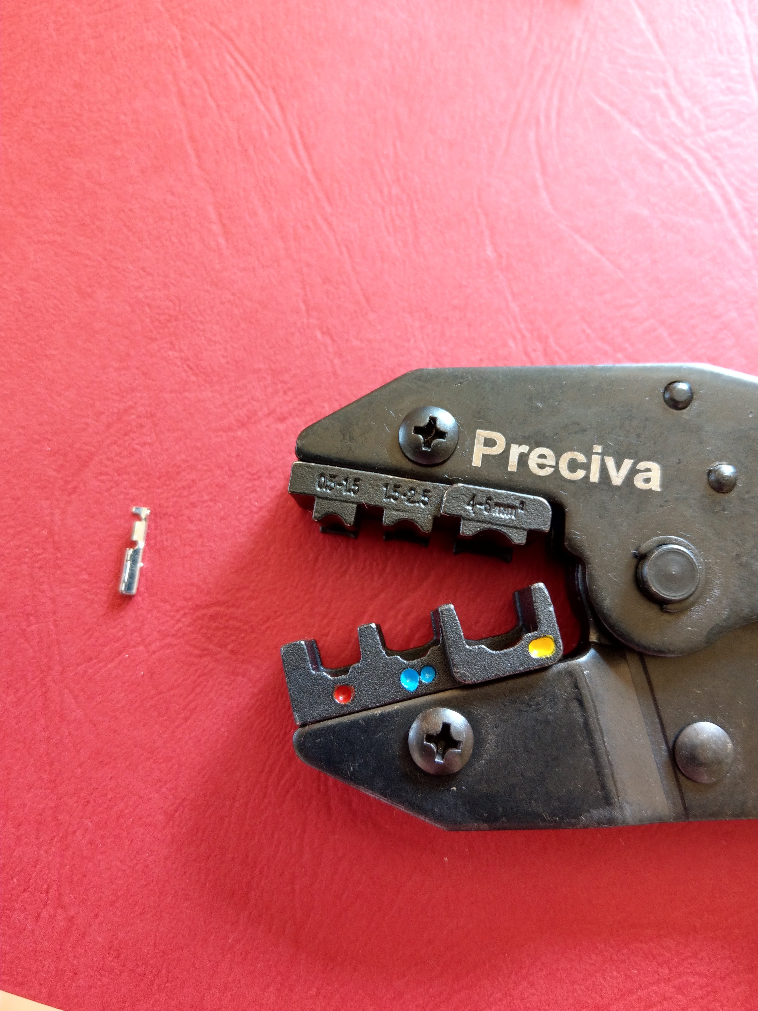

Anke Posted July 18, 2020 Share Posted July 18, 2020 (edited) Aber mit so einer Crimpzange geht das nicht oder etwa doch? Und die blaue Dichtung muss ich nicht vorher irgendwie raus pulen? Einfach Kontakte rein schieben und dann rasten die irgendwie ein und gut ist? Edited July 18, 2020 by Anke Quote Link to comment Share on other sites More sharing options...
Guest CubaLibreee Posted July 18, 2020 Share Posted July 18, 2020 -Kabel abisolieren (Bereich vordere Klemmung) -Kabel verzinnen -Kabel mit einer Flachzange crimpen -Kontakt erhitzen damit ein Lötverbindung entsteht mit dem vorher verzinnten Kabel Ne gescheite Crimpzange für solch kleine Kontakte ist mir zu teuer und brauch ich zu wenig... Quote Link to comment Share on other sites More sharing options...
nichtdieMama Posted July 18, 2020 Share Posted July 18, 2020 vor 57 Minuten schrieb Anke: Aber mit so einer Crimpzange geht das nicht oder etwa doch? Und die blaue Dichtung muss ich nicht vorher irgendwie raus pulen? Einfach Kontakte rein schieben und dann rasten die irgendwie ein und gut ist? Kleines bisschen zu Groß! ?? 1 Quote Link to comment Share on other sites More sharing options...
Hoselupf Posted July 18, 2020 Share Posted July 18, 2020 (edited) Zuerst machst du die blaue Staub-/Nässekappe aus dem Stecker. Dann steckst du deine beiden Kabel durch. Kann aber auch sein, dass die Dichtung nicht heraus genomen werden kann und du einfach die Kontakte direkt reindrückst. Dann gehts an's Crimpen. Hier ist ein gutes Video: https://www.youtube.com/watch?v=7O27Ra6bLz0&t=186s Wenn du die beiden Kontakte gecrimpt hast steckst du diese in den Stecker rein. Der Kontakt wird nur in eine Richtung sauber im Stecker einrasten. Je nach dem musst du aber auf jeden Fall auf die korrekte Steckerbelegung achten(!). Deine Zange ist für diesen Kontakt nicht geeignet, hast du noch andere Backen zu dieser Zange bekommen ? Mit einer richtigen Zange muss auch nichts gelötet werden. Wenn du keine solche Zange bzw. passende Backen hast, dann würde ich das auch mit der Flachzange machen. Dann aber zusätzlich noch die Litze am Kontakt anlöten. Edited July 18, 2020 by Hoselupf 1 Quote Link to comment Share on other sites More sharing options...
Anke Posted July 18, 2020 Share Posted July 18, 2020 Ähm, joa... wenn ich die Augen geöffnet hätte, dann hätte ich die Zangenfrage wohl nicht gestellt. ? Meine Einkaufsliste habe ich nun um einen 150 Watt Lötkolben und Lötzinn erweitert. Also wird die Bastelaktion verschoben. Aber bis hier hin euch allen schon mal ganz vielen Dank für die Infos!!! ? ? Quote Link to comment Share on other sites More sharing options...
Zaudi Posted July 18, 2020 Author Share Posted July 18, 2020 (edited) @Anke Das ist eine AMP Crimpzange und die falsche. Bitte nicht Einlöten... Bitte nicht mit dem Seitenschneider Quetschen... Bitte nicht die Dichtung aus dem Stecker Nehmen! Zum Abschluss. Genormt ist 1 Minus und 2 Plus. Wie es bei Ducati ist, kann ich nicht sagen, einfach kurz messen bei Zündung ein, gegen Motorrad-Masse Fahr ne Tour morgen zu meiner alten Heimat nach Ulm (fahre in 1h dort hin) dann mache ich dir das schnell. Wahlweise schicke ich dir die richtige Zange per Post, wenn du die Versandkosten übernimmst und bitte wieder zurückschicken ? Gruß vom Elektrotechnikermeister Edited July 18, 2020 by Zaudi 3 Quote Link to comment Share on other sites More sharing options...
nichtdieMama Posted July 18, 2020 Share Posted July 18, 2020 (edited) vor einer Stunde schrieb Anke: Ähm, joa... wenn ich die Augen geöffnet hätte, dann hätte ich die Zangenfrage wohl nicht gestellt. ? Meine Einkaufsliste habe ich nun um einen 150 Watt Lötkolben und Lötzinn erweitert. Also wird die Bastelaktion verschoben. Aber bis hier hin euch allen schon mal ganz vielen Dank für die Infos!!! ? ? Eventuell eher einen Gas oder Elekro Lötkolben nachdenken, dann bist nicht auf eine Steckdose angewiesen! Sowas z.B. https://www.amazon.de/SKS24-10589330-Portasol-Gaslötkolben-SET/dp/B003H6NN2Q/ref=mp_s_a_1_8?adgrpid=73775712191&dchild=1&gclid=Cj0KCQjwu8r4BRCzARIsAA21i_A7yUB9IxJLIdGxr8VsQvI3EQTkHKKXgQv40vhYsV6xXly_r-ofXgEaAgelEALw_wcB&hvadid=352821115325&hvdev=m&hvlocphy=1004234&hvnetw=g&hvqmt=e&hvrand=13775111760854743712&hvtargid=kwd-69871027&hydadcr=25012_1766006&keywords=gaslötkolben&qid=1595078266&sr=8-8&tag=hydrdespg-21 Edited July 18, 2020 by nichtdieMama Quote Link to comment Share on other sites More sharing options...
Anke Posted July 18, 2020 Share Posted July 18, 2020 Hey Elektrotechnikermeister, dann bist ja schon fast hier, komm mal rum mit deiner Zange und dann kannst mir auch gleich den Umgang mit nem Multimeter verklickern! ? Zaudi, was für eine Zange müßte das denn sein? Vllt hole ich mir davon ne günstige Variante. Harald, das ist doch nur für Ankes kleine Basteleien... ? Ich habe mich mit dem Thema Lötkolbenkauf noch gar nicht auseinander gesetzt, hab nur im Netz gelesen dass eine höher KW-Leistung wohl Sinn macht. Bei meinen Oldies liegt n Billig-Lötkolben rum, Schwester will mir morgen Verzinnen zeigen. ...wer hätte das gedacht - ich nicht! Wieder denke ich: gut dass wir drüber reden/schreiben, auch wenns anscheinend nur ne Kleinigkeit ist. Ist euch eigentlich klar wie genial so'n Forum ist?!? ? 1 Quote Link to comment Share on other sites More sharing options...
Zaudi Posted July 18, 2020 Author Share Posted July 18, 2020 (edited) Wieso, wo lebst du @Anke? Höhere "kW-Leistung" (haha) sagt nur aus, wie schnell er auf-/nachheizt. Für den Hobby Gebrauch nicht so wichtig. Aber ich bezweifle, dass du überhaupt auf 1kW kommst ? Du benötigst eine DuPont Crimpzange. Empfehlen kann ich diese: Die eine für alles Edited July 18, 2020 by Zaudi 1 Quote Link to comment Share on other sites More sharing options...

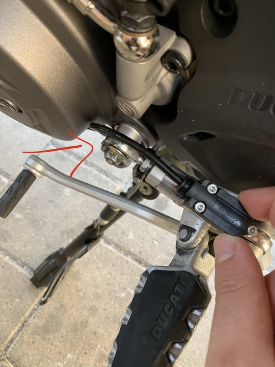

Guest HY9ER-GEN Posted August 1, 2020 Share Posted August 1, 2020 Hallo Hypers, gehört das so? Oder sollte ich die Mutter nachziehen? Kann den Quickshifter (schwarzes Plastikteil) quasi hin und her kippen. Danke schon mal Quote Link to comment Share on other sites More sharing options...
