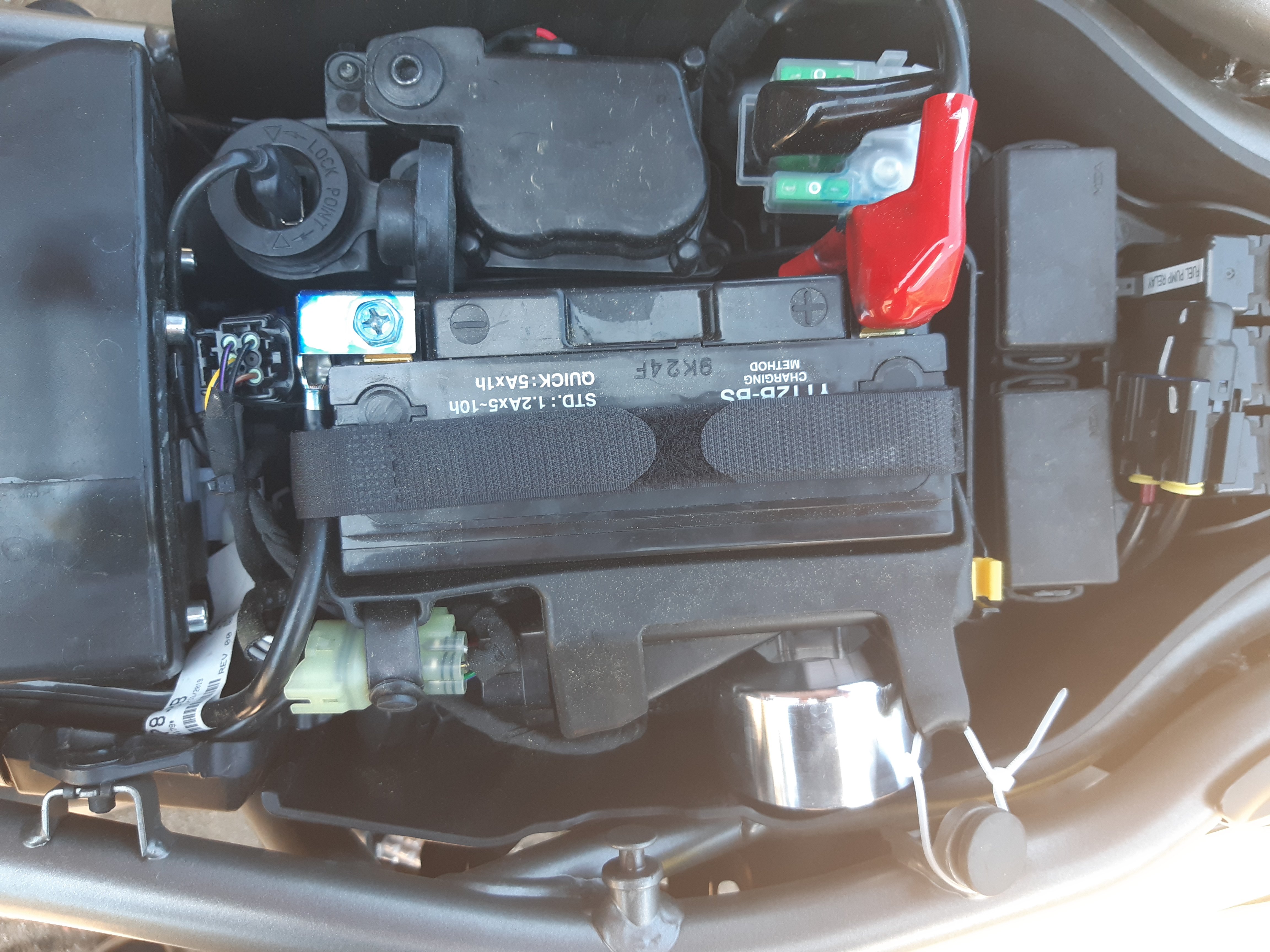

vespetta Geschrieben 29. Mai 2020 Teilen Geschrieben 29. Mai 2020 vor 11 Minuten schrieb Meow: Wie kriegst Du denn diese Riesennuss unter die Sitzbank?! Ich denke da braucht man eher einen Anhänger ... ? Wer sucht, der findet ? Zitieren Link zu diesem Kommentar Auf anderen Seiten teilen Mehr Optionen zum Teilen...

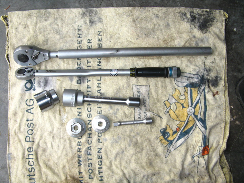

Silver Rider Geschrieben 29. Mai 2020 Teilen Geschrieben 29. Mai 2020 vor 15 Minuten schrieb Zaudi: Gibt es in -noch kleiner. Dadurch, dass sie so kurz ist, kantet diese jedoch gerne ab. Und 176Nm bekommt man damit beim besten Willen nicht auf ohne die Mutter zu beschädigen. Außerdem ist die doppelte Nuss für vorne und hinten. Nicht für das Kettenblatt. Servus .....ich benutze diese doppelte Alunuß schon seit etwa 10 Jahren beim Radausbau vorne und hinten. Ok die hat cirka 50 Euro gekostet, aber keine Probleme bisher - weden an der Nuß , noch an der Mutter. Die 46er Mutter ist auch aus Alu Sie ist flacher als die von vespetta abgebildete und passt auch bei der 1100 gut neben der Batterie. Es sind die unteren zwei. Eine doppelt für Urlaubsfahrten u. eine einfache 46er jeweils in 1/2 Zoll ..... und immer gut fetten beim Einbau? .... Grüße gerhard Zitieren Link zu diesem Kommentar Auf anderen Seiten teilen Mehr Optionen zum Teilen...

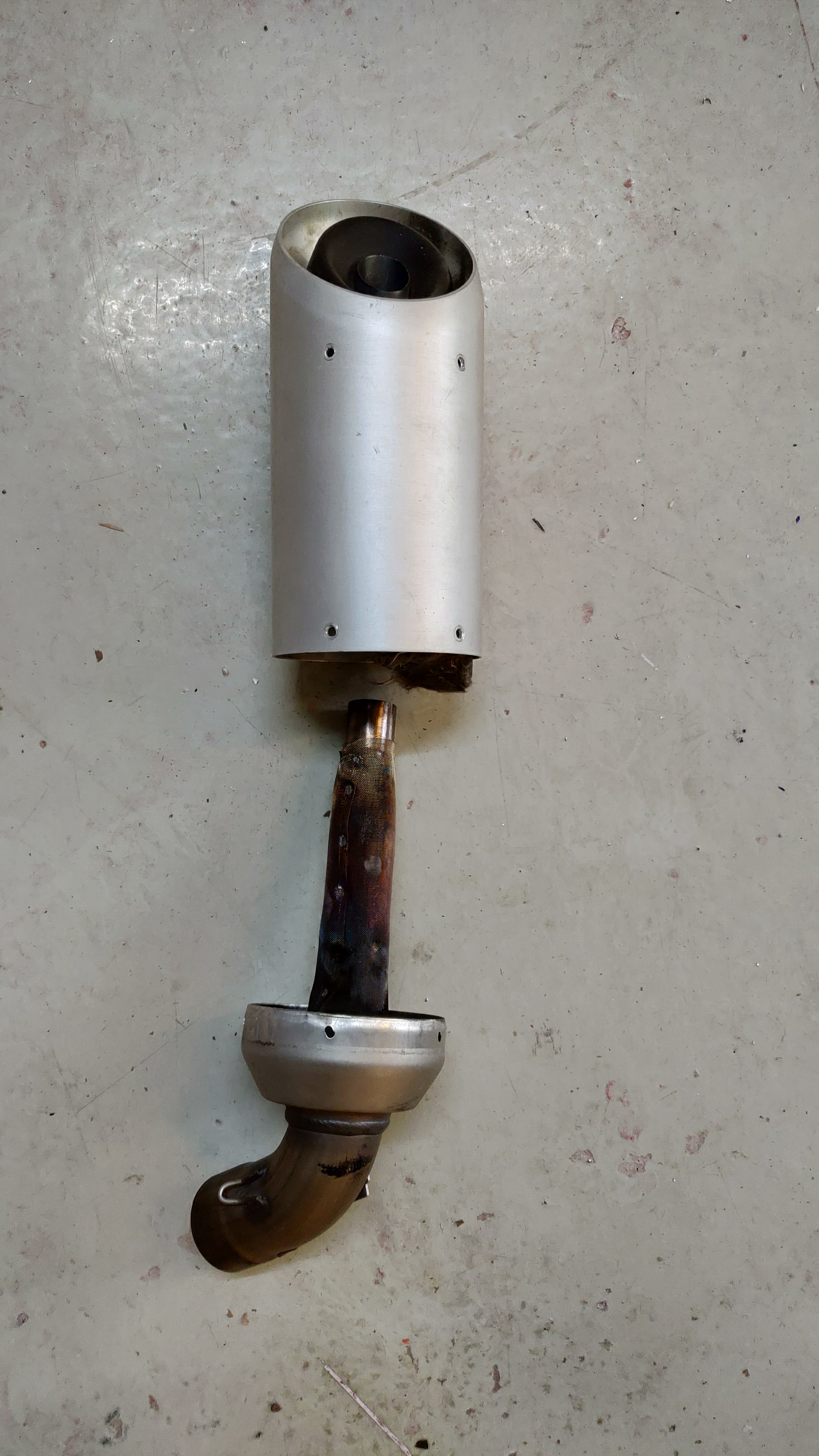

Gast Geschrieben 26. Juni 2020 Teilen Geschrieben 26. Juni 2020 Moin, moin, der Standardauspuff der 950er gefällt mit optisch in Alu nicht ganz. Daher würde ich den eventuell auch in matt-schwarz ändern wollen. Was für Farbe nehm ich da am besten ? ? Braucht der Hitzeschutz wirklich Auspufffarbe (Einbrennfarbe) oder ist das unsinnig? Danke ? Zitieren Link zu diesem Kommentar Auf anderen Seiten teilen Mehr Optionen zum Teilen...

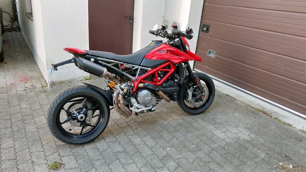

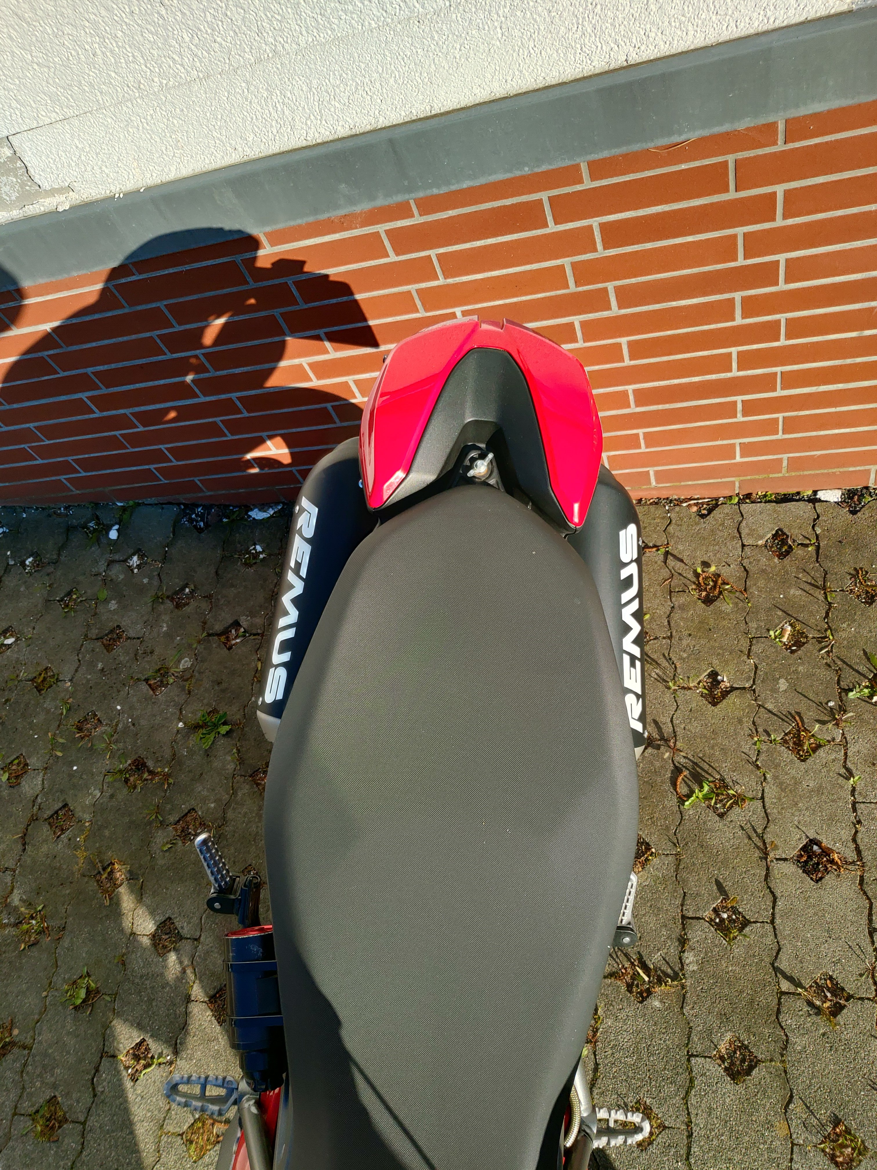

oldschmidt Geschrieben 26. Juni 2020 Teilen Geschrieben 26. Juni 2020 (bearbeitet) Am 26.6.2020 um 08:11 schrieb Hyper_950: Moin, moin, der Standardauspuff der 950er gefällt mit optisch in Alu nicht ganz. Daher würde ich den eventuell auch in matt-schwarz ändern wollen. Was für Farbe nehm ich da am besten ? ? Braucht der Hitzeschutz wirklich Auspufffarbe (Einbrennfarbe) oder ist das unsinnig? Danke ? Ja Servus:) gute Idee! Hab die originalen auch schwarz gemacht und habe diese Farbe verwendet. Ist wahrscheinlich nicht notwendig, werden ja nicht so heiß, aber sicher ist sicher🤷♂️ Ging erstaunlich gut, vorher etwas angeschliffen und die Löcher vom Hitzeschutzblech zu gespachtelt. Dann 3-4 mal eine dünne Schicht drauf geprüft (das Typenschild natürlich abgeklebt). Bin mit dem Ergebnis, für eben selber machen, sehr zufrieden, schön glatte Oberfläche und hält auch bisher sehr gut👍 Die Ösen am Verbindungsrohr habe ich dann auch direkt entfernt... Da die Tröten aus dem Hause Remus kommen, habe ich mir mal Aufkleber besorgt.. gefällt mir schonmal ganz gut, die werden vllt. noch kleiner mit Logo kommen: Bearbeitet 18. März 2021 von oldschmidt 1 Zitieren Link zu diesem Kommentar Auf anderen Seiten teilen Mehr Optionen zum Teilen...
Gast Geschrieben 26. Juni 2020 Teilen Geschrieben 26. Juni 2020 Jupp, so ähnlich dachte ich mir das auch. Die Abdeckung würde ich sogar dran lassen. Aber, das schau ich mir jetzt auch noch mal an ? Zitieren Link zu diesem Kommentar Auf anderen Seiten teilen Mehr Optionen zum Teilen...
klatze309 Geschrieben 26. Juni 2020 Teilen Geschrieben 26. Juni 2020 Sieht klasse aus! ? 1 Zitieren Link zu diesem Kommentar Auf anderen Seiten teilen Mehr Optionen zum Teilen...
