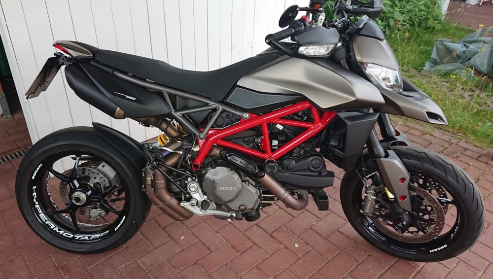

Gast Geschrieben 1. Juli 2020 Teilen Geschrieben 1. Juli 2020 (bearbeitet) Am 26.6.2020 um 12:21 schrieb Hyper_950: Jupp, so ähnlich dachte ich mir das auch. Die Abdeckung würde ich sogar dran lassen. Aber, das schau ich mir jetzt auch noch mal an ? Endergebnis: org. Endtopf in schwarz inkl. hintere Fußrasten: Bearbeitet 1. Juli 2020 von Gast Zitieren Link zu diesem Kommentar Auf anderen Seiten teilen Mehr Optionen zum Teilen...

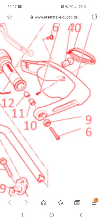

Anke Geschrieben 2. Juli 2020 Teilen Geschrieben 2. Juli 2020 Hilfeee! Nun krieg ich hier doch noch leichte Panik...! Schraube aus dem rechten Lenkerende raus geschraubt um Handguard zu wechseln. Nun will ich wieder festschrauben aber es ist kein Gewinde erreichbar. Kann sein dass es nach hinten ins Rohr gerutscht ist, aber wäre so n Gewinde nicht Unfug? Eine andere Erklärung habe ich aber nicht. Schreibt bitte was ich für nen Fehler gemacht habe.... Zitieren Link zu diesem Kommentar Auf anderen Seiten teilen Mehr Optionen zum Teilen...
nichtdieMama Geschrieben 2. Juli 2020 Teilen Geschrieben 2. Juli 2020 Hülse 11 ist ohne, Hülse 12 mit Gewinde. Die Hülsen sind angeschrägt und dadurch verklemmen sie sich! 1 Zitieren Link zu diesem Kommentar Auf anderen Seiten teilen Mehr Optionen zum Teilen...
Anke Geschrieben 2. Juli 2020 Teilen Geschrieben 2. Juli 2020 vor 53 Minuten schrieb nichtdieMama: Hülse 11 ist ohne, Hülse 12 mit Gewinde. Die Hülsen sind angeschrägt und dadurch verklemmen sie sich! Dann muss ich also versuchen die mit nem Stück Draht wieder nach außen zu tüdeln? Mit nem Schraubendreher und Magnet habe ich nichts erreicht aber zu dem Zeitpunkt wußte ich nichtmal ob meine Versuche nen sinnvollen Hintergrund haben. Morgen früh auf's neue! Ich danke dir! ? Zitieren Link zu diesem Kommentar Auf anderen Seiten teilen Mehr Optionen zum Teilen...
nichtdieMama Geschrieben 2. Juli 2020 Teilen Geschrieben 2. Juli 2020 Mit einem Magnet kommst du nicht weit sind glaub aus Messing. Viel glück beim Angeln, dnk aber Lenker abmontieren und rausschütteln funktioniert glaub besser! 1 Zitieren Link zu diesem Kommentar Auf anderen Seiten teilen Mehr Optionen zum Teilen...
Zaudi Geschrieben 3. Juli 2020 Autor Teilen Geschrieben 3. Juli 2020 Einfach Mopped zur Seite kippen, dann fliegt das Teil raus. 1 Zitieren Link zu diesem Kommentar Auf anderen Seiten teilen Mehr Optionen zum Teilen...
SMY Geschrieben 3. Juli 2020 Teilen Geschrieben 3. Juli 2020 Mopped über Kopf seitlich anheben und schütteln ??? 1 2 Zitieren Link zu diesem Kommentar Auf anderen Seiten teilen Mehr Optionen zum Teilen...
Glückspilz Geschrieben 3. Juli 2020 Teilen Geschrieben 3. Juli 2020 Hatte auch schon die Sitution. Die Dinger sind aus Messing, also nicht magnetisch. Hauptsache Du hast sie nicht so weit Richtung Lenkermitte geschoben daß sie in der Kröpfung hängen. "Gerettet" hab ich sie mit einem Rundmaterial mit ordenlich pappigem Silikon auf der Stirnseite. Ging dann ganz leicht raus; dieTeile bleiben kleben, auch das Angeschrägte. Plan B: Neue kaufen und mit den Handguards einbauen. 1 Zitieren Link zu diesem Kommentar Auf anderen Seiten teilen Mehr Optionen zum Teilen...
