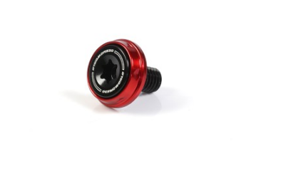

Hotic Geschrieben 9. September 2024 Teilen Geschrieben 9. September 2024 vor 2 Stunden schrieb 950erSP: Wenn man die ned für die Behäter braucht (Monster), einfach rumdrehen...hab ich bei der Hyper gemacht😉 Genau, die günstigen Lösungen sind Stopfen von Louis rein oder einfach die Teile so drehen, dass die Gewindeöffnungen nach unten zeigen. Die schönen Lösungen sind Verschlussschrauben entweder von Ducabike (einfarbig) oder die richtig pornösen von Desmoworld Zitieren Link zu diesem Kommentar Auf anderen Seiten teilen Mehr Optionen zum Teilen...

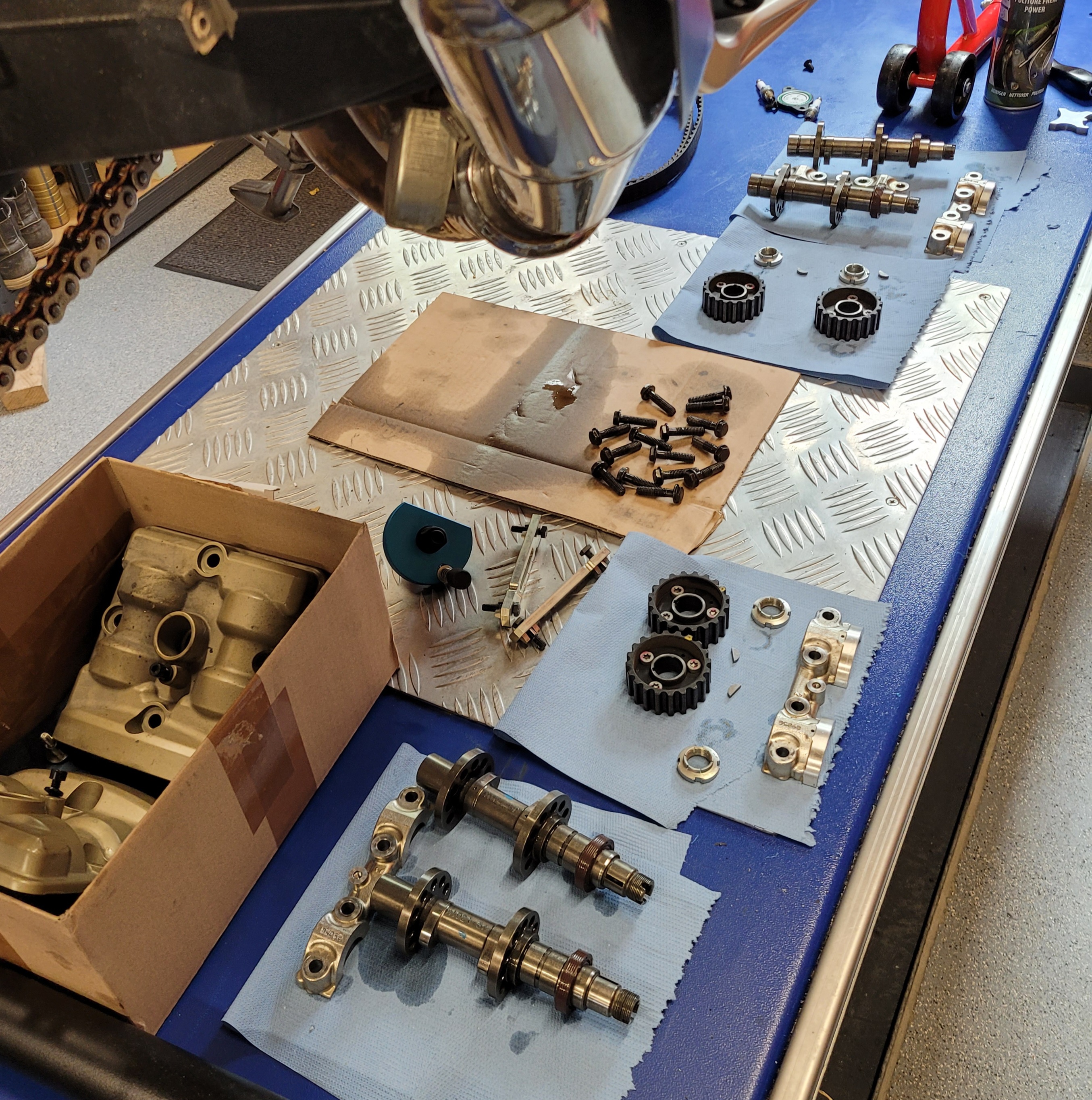

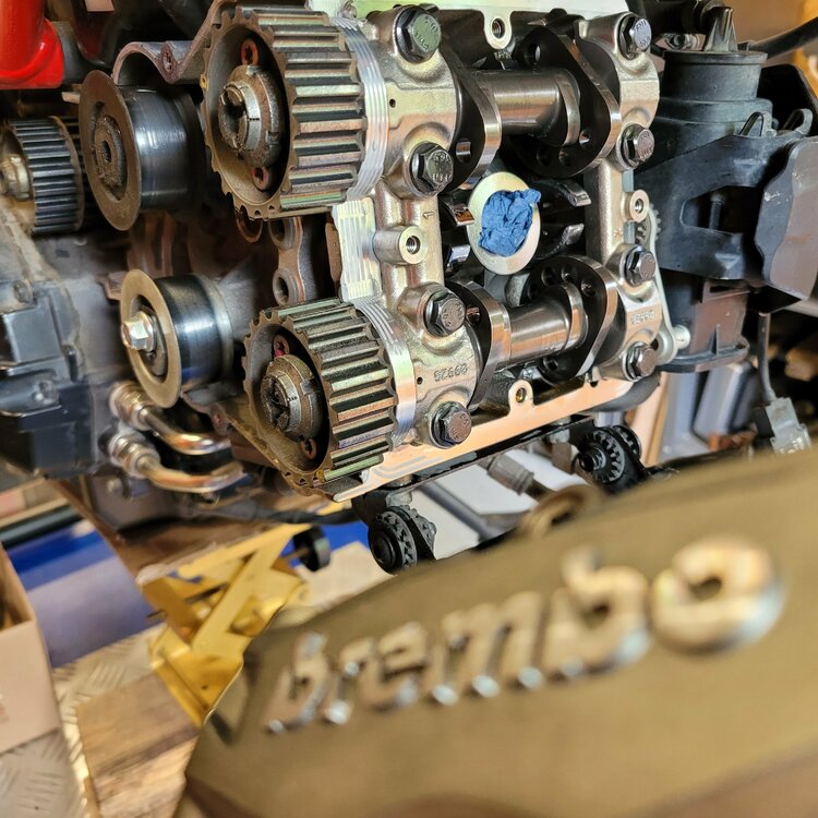

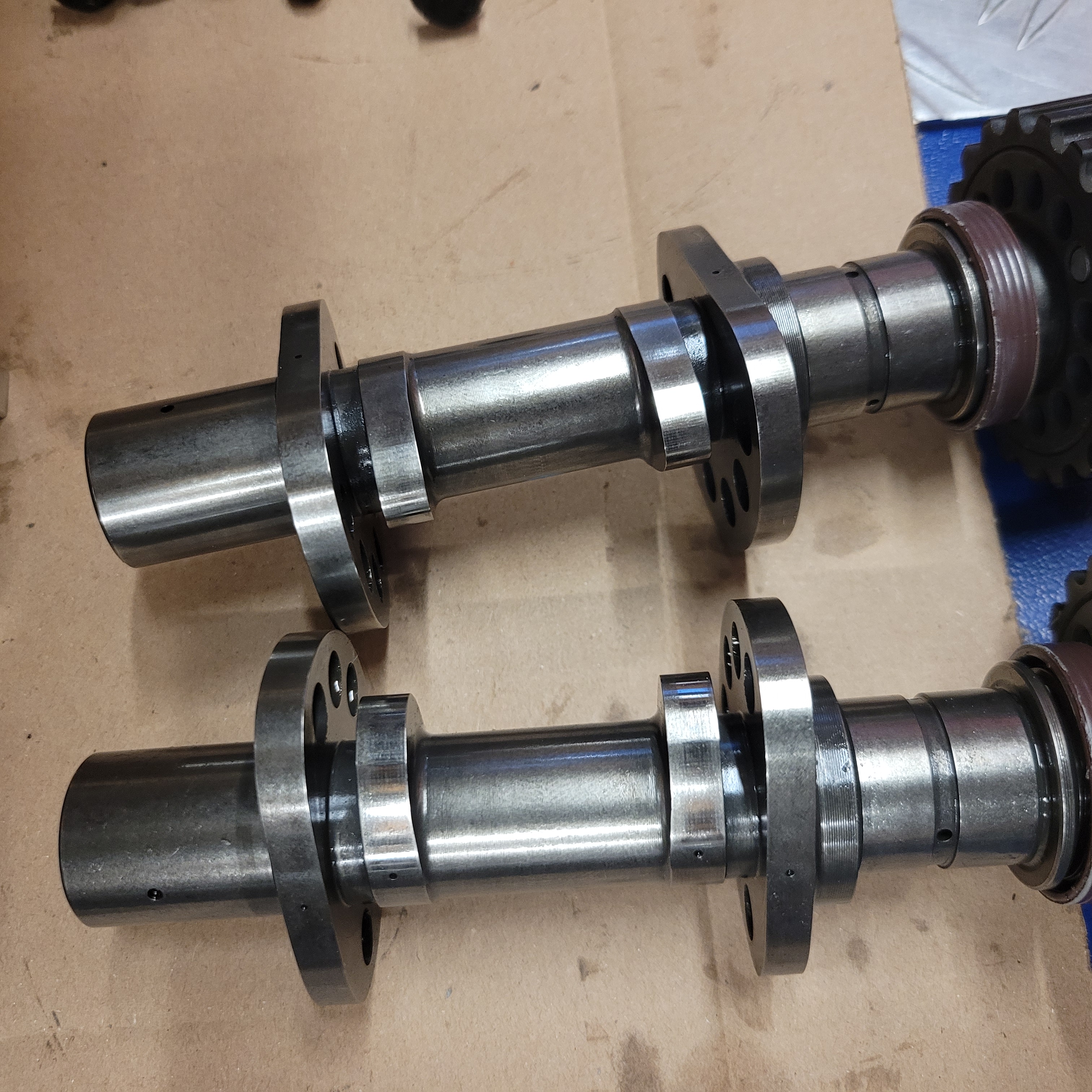

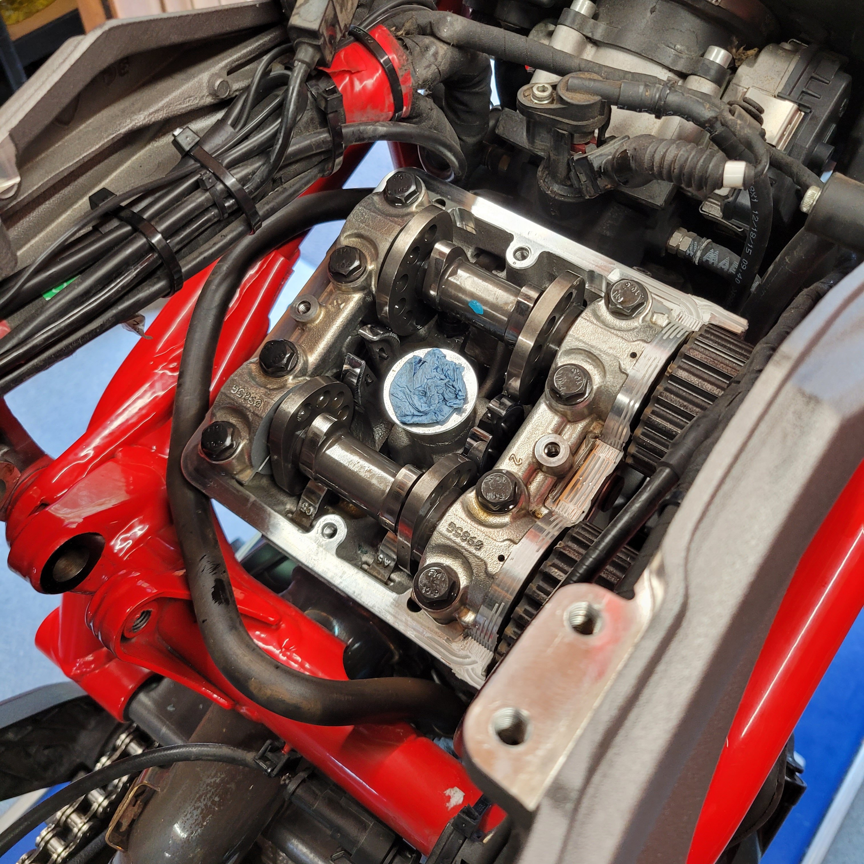

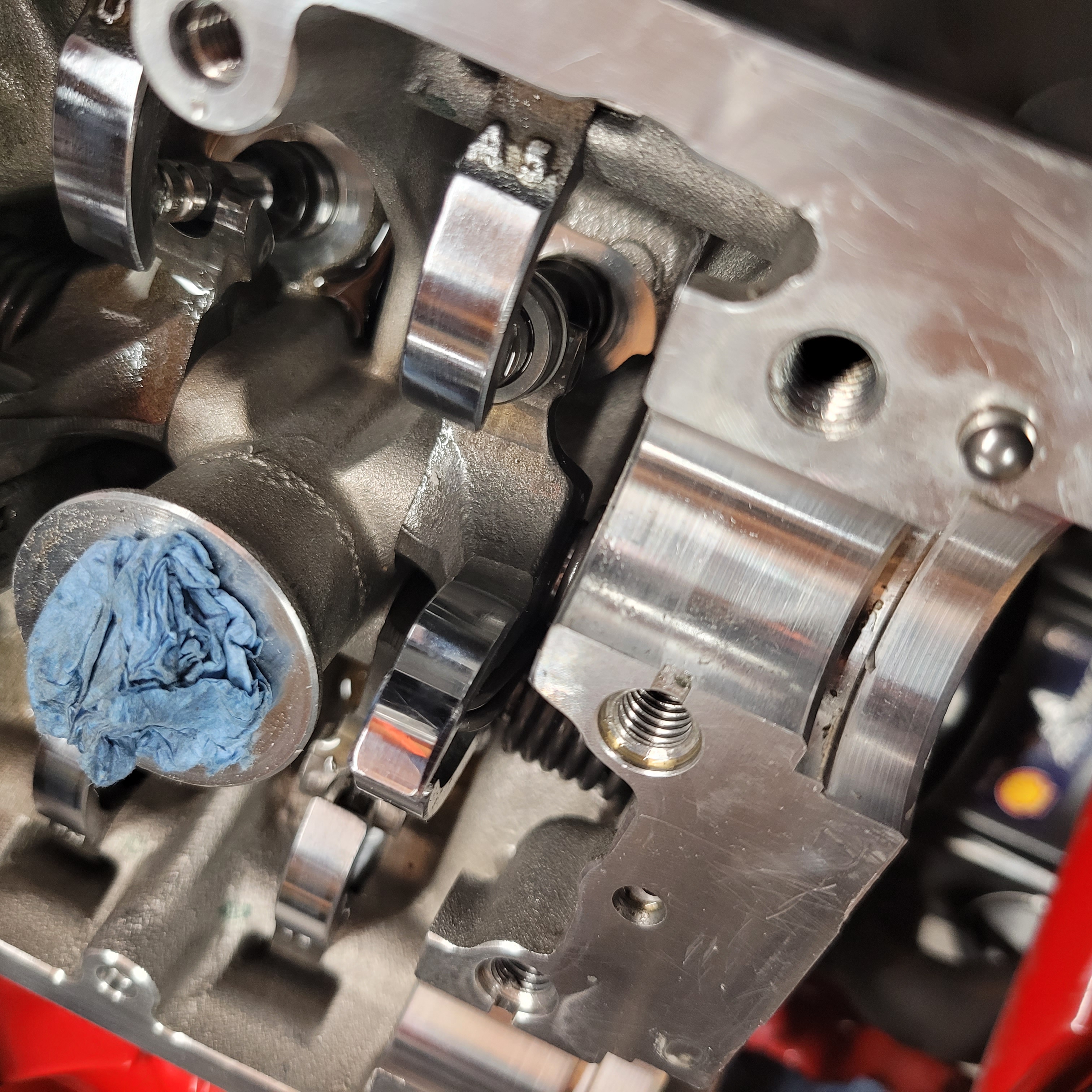

950erSP Geschrieben 9. September 2024 Teilen Geschrieben 9. September 2024 Desmoservice: 6 Zitieren Link zu diesem Kommentar Auf anderen Seiten teilen Mehr Optionen zum Teilen...
mabou950 Geschrieben 9. September 2024 Teilen Geschrieben 9. September 2024 Hmmm, die Nocken der Desmotronic sind halt schon etwas eingelaufen, was? Du machst den Service bestimmt selbst, oder? 😊 Zitieren Link zu diesem Kommentar Auf anderen Seiten teilen Mehr Optionen zum Teilen...
950erSP Geschrieben 9. September 2024 Teilen Geschrieben 9. September 2024 (bearbeitet) vor 31 Minuten schrieb mabou950: Hmmm, die Nocken der Desmotronic sind halt schon etwas eingelaufen, was? Du machst den Service bestimmt selbst, oder? 😊 Nee, da ist nix "eigelaufen" Alle Nockenwellen (hab die jetzt zum korrigieren rausgebaut) und Hebel nur ganz leichte sichtbare, nicht spürbare, "LAUFSPUREN" ...ganz normal nach 32500 KM. Sind auch nur 5 Schließer mit etwas zu viel Spiel, werd mir das erstmal mit neuen Halbringen (sind gerne mal etwas "zusammengedengelt") anschauen, oft reicht das schon... Bei der 916 dagegen waren bei jedem Service 1-2 neue Kipphebelbeschichtung am Ar...da ist der Testastretta schon besser. Ja, mach das Alles selber. Bearbeitet 9. September 2024 von 950erSP 5 Zitieren Link zu diesem Kommentar Auf anderen Seiten teilen Mehr Optionen zum Teilen...
Anthony Geschrieben 9. September 2024 Teilen Geschrieben 9. September 2024 vor 14 Minuten schrieb 950erSP: Nee, da ist nix "eigelaufen" Alle Nockenwellen (hab die jetzt zum korrigieren rausgebaut) und Hebel nur ganz leichte sichtbare, nicht spürbare, "LAUFSPUREN" ...ganz normal nach 32500 KM. Sind auch nur 5 Schließer mit etwas zu viel Spiel, werd mir das erstmal mit neuen Halbringen (sind gerne mal etwas "zusammengedengelt") anschauen, oft reicht das schon... Bei der 916 dagegen waren bei jedem Service 1-2 neue Kipphebelbeschichtung am Ar...da ist der Testastretta schon besser. Ja, mach das Alles selber. Nimmst du auch Fremdarbeiten an 😂 Zitieren Link zu diesem Kommentar Auf anderen Seiten teilen Mehr Optionen zum Teilen...
mabou950 Geschrieben 9. September 2024 Teilen Geschrieben 9. September 2024 (bearbeitet) Perfekt! Auf den neuen Bildern sieht man es wesentlich besser. Passt! Merci Meine schon, dass man hier die neuen Verarbeitungsverfahren in Sachen Langlebigkeit schon merkt. Bearbeitet 9. September 2024 von mabou950 1 Zitieren Link zu diesem Kommentar Auf anderen Seiten teilen Mehr Optionen zum Teilen...
950erSP Geschrieben 9. September 2024 Teilen Geschrieben 9. September 2024 vor 10 Minuten schrieb Anthony: Nimmst du auch Fremdarbeiten an 😂 ...nee, als "Hobbyschrauber" nur für mich/meine Mopeds; um jeglichen Ärger zu vermeiden, sollte doch mal irgendwas sein👋 Zitieren Link zu diesem Kommentar Auf anderen Seiten teilen Mehr Optionen zum Teilen...

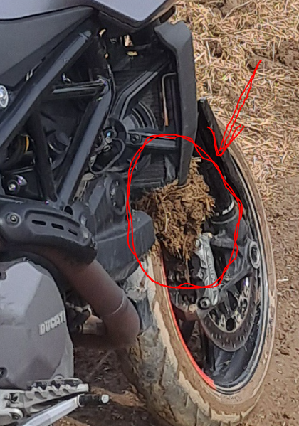

Desmo_899 Geschrieben 9. September 2024 Teilen Geschrieben 9. September 2024 Heute in Tschechien "mal eben" ne Baustelle umfahren 😀 Sieht trockener aus als es war 😂 Morgen geht's weiter nach österreich 🇦🇹 2 1 2 5 Zitieren Link zu diesem Kommentar Auf anderen Seiten teilen Mehr Optionen zum Teilen...
Anthony Geschrieben 9. September 2024 Teilen Geschrieben 9. September 2024 (bearbeitet) vor 25 Minuten schrieb Desmo_899: Heute in Tschechien "mal eben" ne Baustelle umfahren 😀 Sieht trockener aus als es war 😂 Morgen geht's weiter nach österreich 🇦🇹 Da bekomme ich schon allein vom Ansehen einen mittelstarken Herzinfarkt 😱 😂 Bearbeitet 9. September 2024 von Anthony 3 Zitieren Link zu diesem Kommentar Auf anderen Seiten teilen Mehr Optionen zum Teilen...
Mechanist Geschrieben 9. September 2024 Teilen Geschrieben 9. September 2024 vor 22 Minuten schrieb Desmo_899: Heute in Tschechien "mal eben" ne Baustelle umfahren 😀 Sieht trockener aus als es war 😂 Morgen geht's weiter nach österreich 🇦🇹 SuperMotos fahren halt auch einen Abschnitt im Gelände. Zitieren Link zu diesem Kommentar Auf anderen Seiten teilen Mehr Optionen zum Teilen...
Mechanist Geschrieben 9. September 2024 Teilen Geschrieben 9. September 2024 vor 18 Minuten schrieb Anthony: Da bekomme ich schon allein vom Ansehen einen mittleren Herzinfarkt 😱 😂 Ich finde es sportlich! Ich fahre auch ab und an Feld und Forstwege um Baustellen schnell zu umfahren. Zitieren Link zu diesem Kommentar Auf anderen Seiten teilen Mehr Optionen zum Teilen...
man-mane Geschrieben 9. September 2024 Teilen Geschrieben 9. September 2024 vor 25 Minuten schrieb Mechanist: SuperMotos fahren halt auch einen Abschnitt im Gelände. Seit wann ist die 950er eine SuMo 😅 Schnoi weg do 🤭 5 Zitieren Link zu diesem Kommentar Auf anderen Seiten teilen Mehr Optionen zum Teilen...
tätowierter Geschrieben 10. September 2024 Teilen Geschrieben 10. September 2024 vor 11 Stunden schrieb Anthony: Da bekomme ich schon allein vom Ansehen einen mittelstarken Herzinfarkt 😱 😂 🤝 wir verstehen uns. Mein innerer Monk tanzt grade Limbo. vor 10 Stunden schrieb man-mane: Seit wann ist die 950er eine SuMo 😅 Schnoi weg do 🤭 2 2 Zitieren Link zu diesem Kommentar Auf anderen Seiten teilen Mehr Optionen zum Teilen...
mabou950 Geschrieben 10. September 2024 Teilen Geschrieben 10. September 2024 Mit Slics wär das nicht passiert 😂😅🤪 Zitieren Link zu diesem Kommentar Auf anderen Seiten teilen Mehr Optionen zum Teilen...

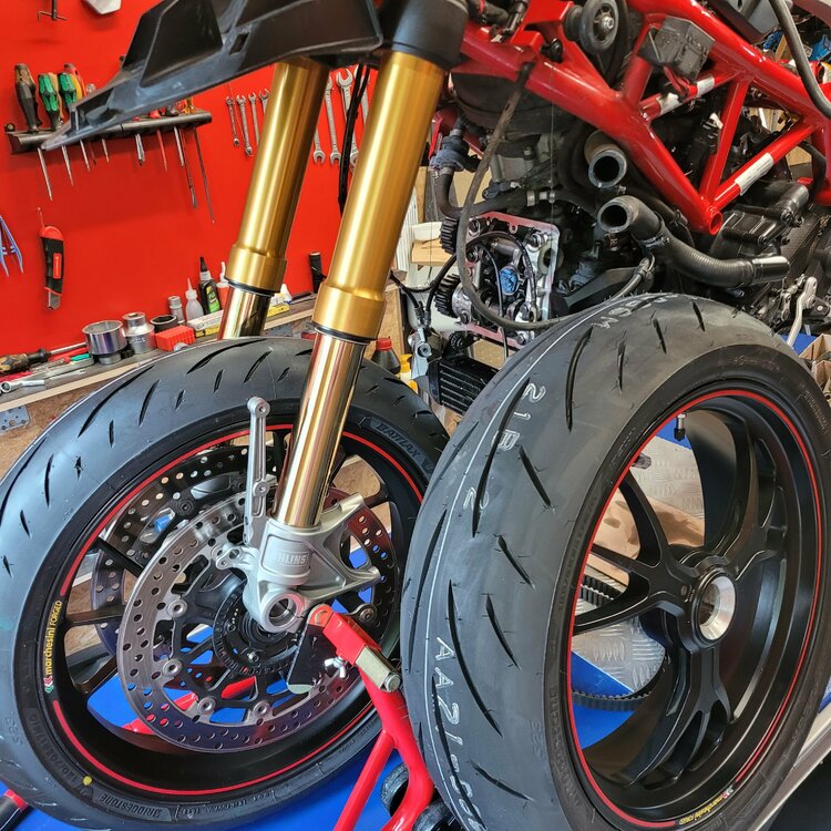

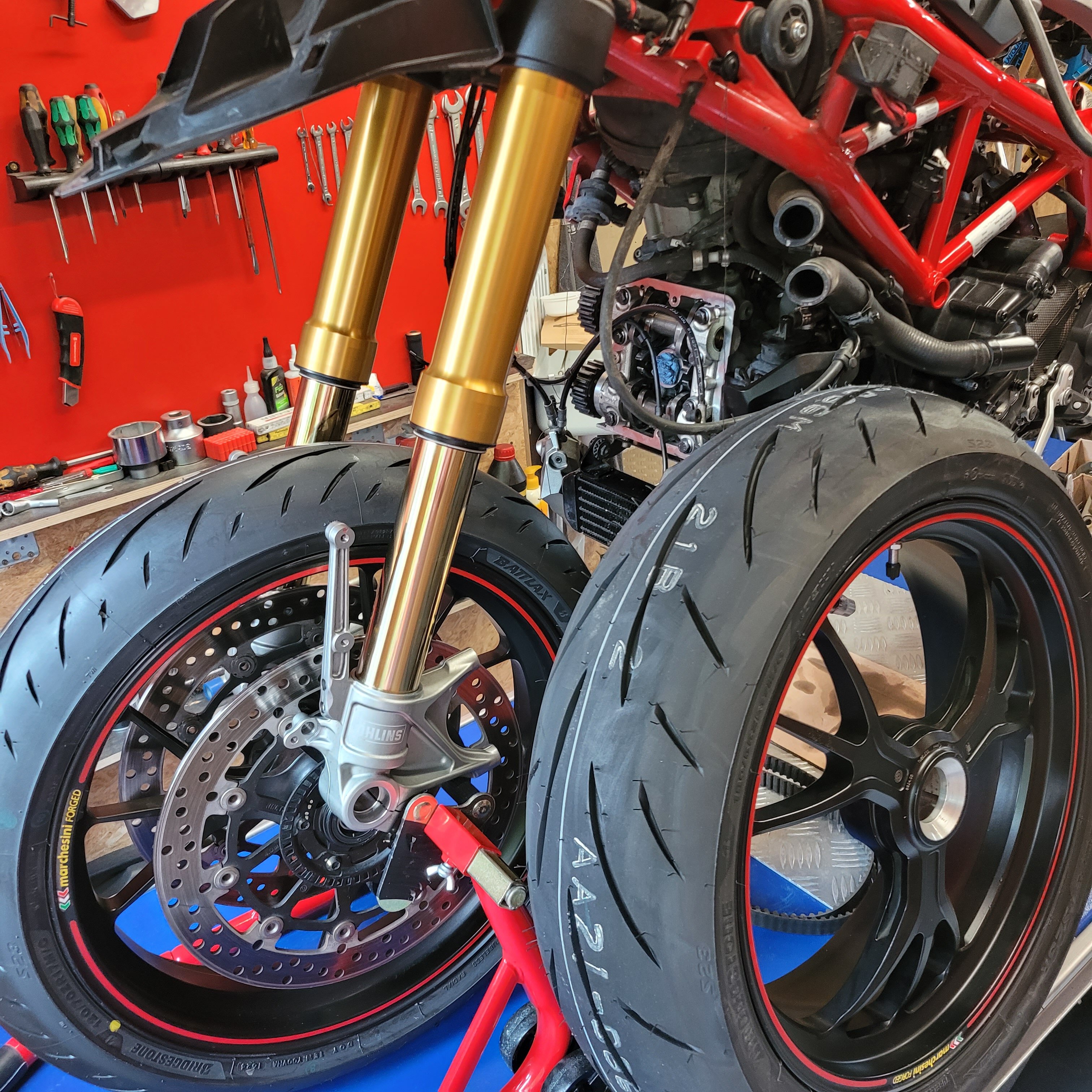

950erSP Geschrieben 13. September 2024 Teilen Geschrieben 13. September 2024 ...Fahrwerk abgedichtet und mit frischem Service wieder eingebaut und paar S23 aufziehen lassen: 5 Zitieren Link zu diesem Kommentar Auf anderen Seiten teilen Mehr Optionen zum Teilen...

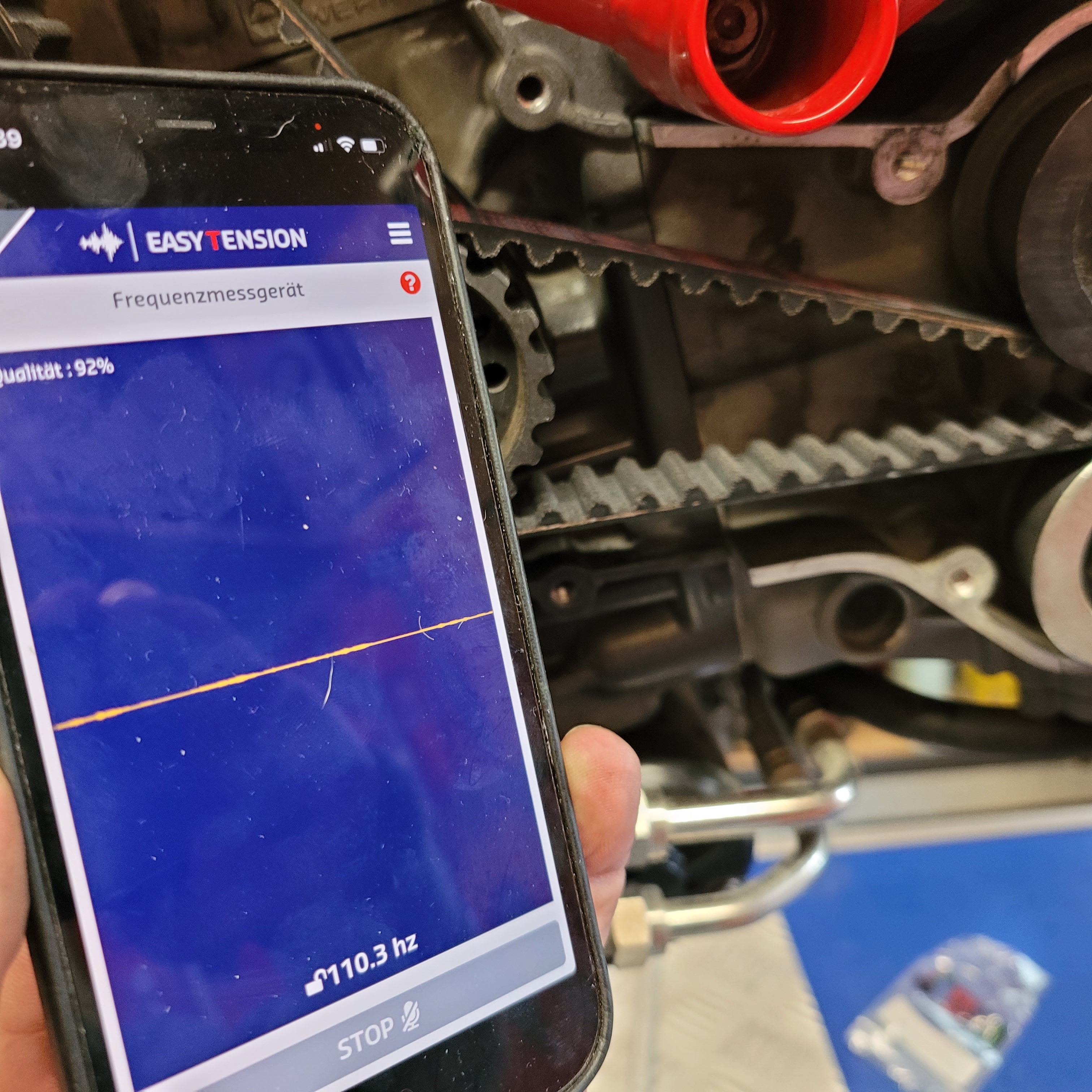

950erSP Geschrieben 14. September 2024 Teilen Geschrieben 14. September 2024 (bearbeitet) Nockenwellenpuzzel😆 ...die noch noch fehlenen Nockenwellensimmerringe sind endlich eingetroffen; Desmoservice abschließen, Zahnriemen ect. Rest fertigmachen/montieren...Land in sicht🤗 ...zur Kontrolle mit ner app; hat gepasst😁 Bearbeitet 14. September 2024 von 950erSP 5 Zitieren Link zu diesem Kommentar Auf anderen Seiten teilen Mehr Optionen zum Teilen...
klatze309 Geschrieben 15. September 2024 Teilen Geschrieben 15. September 2024 vor 15 Stunden schrieb 950erSP: Nockenwellenpuzzel😆 ...die noch noch fehlenen Nockenwellensimmerringe sind endlich eingetroffen; Desmoservice abschließen, Zahnriemen ect. Rest fertigmachen/montieren...Land in sicht🤗 ...zur Kontrolle mit ner app; hat gepasst😁 Musstest du viel nachstellen? Bei mir waren letztes Jahr 3 Schließer und ein Öffner leicht aus der Toleranz. Bei 20tkm. Zitieren Link zu diesem Kommentar Auf anderen Seiten teilen Mehr Optionen zum Teilen...
SPSKai Geschrieben 15. September 2024 Teilen Geschrieben 15. September 2024 Am 8.9.2024 um 20:36 schrieb Chri5: Lösung: -> https://www.telgesparts.de/brembo-lenkerklemme-standard-fr-191615-rcs-p-1094.html Gibt es die auch in der Farbe der Pumpen ? Ich hab noch nix gefunden 🧐 Am 8.9.2024 um 20:45 schrieb Anthony: Oder so: https://www.desmoworld.com/desmoworld-spiegelgewinde-abdeckung-zum-verschrauben-4520 Das ist meine Lösung, war zur Zeit des Fotos nur noch nicht da 😉 Am 8.9.2024 um 10:57 schrieb 950erSP: ..Excenter, Radlager hinten sauber machen🙄 Oha, das lohnt 👍 Wie lange haste gesammelt ? Zitieren Link zu diesem Kommentar Auf anderen Seiten teilen Mehr Optionen zum Teilen...
950erSP Geschrieben 15. September 2024 Teilen Geschrieben 15. September 2024 vor 3 Stunden schrieb klatze309: Musstest du viel nachstellen? ... Alle Öffner waren in der Toleranz um 0,15 6 Schließer hatten zuviel Spiel 0,20 - 0,30 Hab dann erst mal 12 neue Halbringe verbaut und musste nur noch 3 Stück mit ner 0.05er dickeren Hülse korrigieren. Nach 32500 Km in Ordnung. 1 Zitieren Link zu diesem Kommentar Auf anderen Seiten teilen Mehr Optionen zum Teilen...
