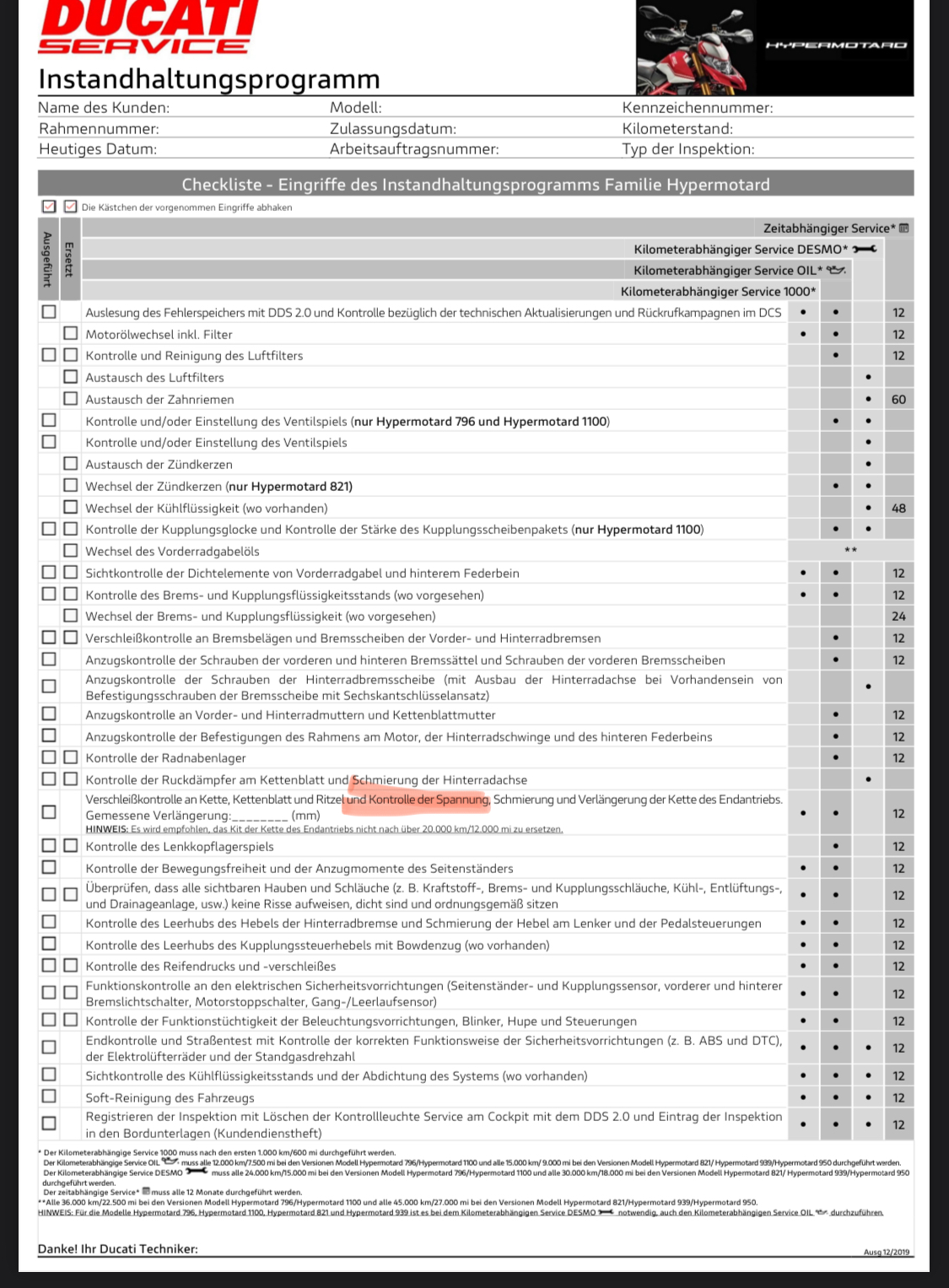

mabou950 Geschrieben 11. Mai 2024 Teilen Geschrieben 11. Mai 2024 vor 4 Stunden schrieb Anthony: Kann mir jemand sagen, ob die Überprüfung der Kettenspannung zum Standardumfang einer Inspektion gehört? Wollte das explizit auf dem Serviceauftrag aufgenommen haben. Wurde jedoch nicht gemacht, weil man meinte, dass das standardmäßig ohnehin geprüft wird. Diese Checkliste solltest du eigentlich nach der Inspektion ausgefüllt und unterschrieben bekommen. 2 Zitieren Link zu diesem Kommentar Auf anderen Seiten teilen Mehr Optionen zum Teilen...
Anthony Geschrieben 11. Mai 2024 Teilen Geschrieben 11. Mai 2024 (bearbeitet) vor 28 Minuten schrieb mabou950: Diese Checkliste solltest du eigentlich nach der Inspektion ausgefüllt und unterschrieben bekommen. Herzlichen vielen Dank, sowas habe ich gesucht 🙏 So eine Liste habe ich zwar nach der 1000er Inspektion vorgelegt bekommen und gesehen, jedoch durfte ich diese weder mitnehmen noch eine Kopie davon machen 🤷♂️ Lediglich ein Foto mit dem Handy wäre mir gestattet gewesen. Da so ein Ölservice ja auch zeitabhängig ist, ist mir unklar, wie man so eine Frage überhaupt stellen kann 🤷♂️ Wenn ich das so lese, kommen mir jedoch noch Fragen auf 😁 "Kontrolle der Befestigung ... des hinteren Federbeins" Um an die untere Verschraubung des Federbeins zu kommen, muss der Fender demontiert werden. Um den Fender demontieren zu können, muss das Hinterrad weg. Ich denke nicht, dass dieser Aufwand betrieben wird 🤔 "Funktionskontrolle ABS". Bedeutet also auf der Probefahrt wird eine Vollbremsung gemacht, um zu sehen ob das ABS einspringt oder wie kann ich mir das vorstellen? Bearbeitet 11. Mai 2024 von Anthony Zitieren Link zu diesem Kommentar Auf anderen Seiten teilen Mehr Optionen zum Teilen...
Hypertastisch Geschrieben 11. Mai 2024 Teilen Geschrieben 11. Mai 2024 vor 44 Minuten schrieb Anthony: Herzlichen vielen Dank, sowas habe ich gesucht 🙏 So eine Liste habe ich zwar nach der 1000er Inspektion vorgelegt bekommen und gesehen, jedoch durfte ich diese weder mitnehmen noch eine Kopie davon machen 🤷♂️ Lediglich ein Foto mit dem Handy wäre mir gestattet gewesen. Da so ein Ölservice ja auch zeitabhängig ist, ist mir unklar, wie man so eine Frage überhaupt stellen kann 🤷♂️ Wenn ich das so lese, kommen mir jedoch noch Fragen auf 😁 "Kontrolle der Befestigung ... des hinteren Federbeins" Um an die untere Verschraubung des Federbeins zu kommen, muss der Fender demontiert werden. Um den Fender demontieren zu können, muss das Hinterrad weg. Ich denke nicht, dass dieser Aufwand betrieben wird 🤔 "Funktionskontrolle ABS". Bedeutet also auf der Probefahrt wird eine Vollbremsung gemacht, um zu sehen ob das ABS einspringt oder wie kann ich mir das vorstellen? Witizg, ich hab nur ne Rechnung mit: "1000er Service durchgeführt" bekommen 🤣 Zitieren Link zu diesem Kommentar Auf anderen Seiten teilen Mehr Optionen zum Teilen...

Mechanist Geschrieben 14. Mai 2024 Teilen Geschrieben 14. Mai 2024 (bearbeitet) Am 11.5.2024 um 21:05 schrieb Anthony: Herzlichen vielen Dank, sowas habe ich gesucht 🙏 So eine Liste habe ich zwar nach der 1000er Inspektion vorgelegt bekommen und gesehen, jedoch durfte ich diese weder mitnehmen noch eine Kopie davon machen 🤷♂️ Lediglich ein Foto mit dem Handy wäre mir gestattet gewesen. Da so ein Ölservice ja auch zeitabhängig ist, ist mir unklar, wie man so eine Frage überhaupt stellen kann 🤷♂️ Wenn ich das so lese, kommen mir jedoch noch Fragen auf 😁 "Kontrolle der Befestigung ... des hinteren Federbeins" Um an die untere Verschraubung des Federbeins zu kommen, muss der Fender demontiert werden. Um den Fender demontieren zu können, muss das Hinterrad weg. Ich denke nicht, dass dieser Aufwand betrieben wird 🤔 "Funktionskontrolle ABS". Bedeutet also auf der Probefahrt wird eine Vollbremsung gemacht, um zu sehen ob das ABS einspringt oder wie kann ich mir das vorstellen? Ein gewisses Vertrauen sollte man dem Freundlichen schon entgegenbringen, man hat definitiv eh keine andere Wahl, ausser sich einen anderen zu suchen wenn man kein Vertrauen hat. Übrigens wenn es ein Saunickel sind, von denen es früher nicht gar zu mal wenige gab, machen die eh nur die Häkchen, und kassiert die Knete für nichts. Aber die halten sich nicht, vor allem nicht wenn Ducati, BMW usw. drauf steht. Bearbeitet 14. Mai 2024 von Mechanist Zitieren Link zu diesem Kommentar Auf anderen Seiten teilen Mehr Optionen zum Teilen...

oldschmidt Geschrieben 14. Mai 2024 Teilen Geschrieben 14. Mai 2024 Am 11.5.2024 um 21:05 schrieb Anthony: Herzlichen vielen Dank, sowas habe ich gesucht 🙏 So eine Liste habe ich zwar nach der 1000er Inspektion vorgelegt bekommen und gesehen, jedoch durfte ich diese weder mitnehmen noch eine Kopie davon machen 🤷♂️ Lediglich ein Foto mit dem Handy wäre mir gestattet gewesen. […] Die Sachen kannst Du bei Ducati einfach runterladen: https://www.ducati.com/de/de/service-und-wartung/wartung/alles-ueber-deine-ducati?family=HM&model=HM|NHY3|HYM+950&year=HM|NHY3|HYM+950|21 TM_-_Hypermotard_-_DE.pdf 1 Zitieren Link zu diesem Kommentar Auf anderen Seiten teilen Mehr Optionen zum Teilen...
Anthony Geschrieben 14. Mai 2024 Teilen Geschrieben 14. Mai 2024 (bearbeitet) vor 1 Stunde schrieb oldschmidt: Die Sachen kannst Du bei Ducati einfach runterladen: https://www.ducati.com/de/de/service-und-wartung/wartung/alles-ueber-deine-ducati?family=HM&model=HM|NHY3|HYM+950&year=HM|NHY3|HYM+950|21 TM_-_Hypermotard_-_DE.pdf 128.75 kB · 2 downloads Danke. Das mit dem Handbuch wusste ich, dass mit dem Serviceplan habe ich übersehen. vor 2 Stunden schrieb Mechanist: Ein gewisses Vertrauen sollte man dem Freundlichen schon entgegenbringen... Da liegt mein Problem. Ich unterstelle immer allen erstmal das Schlechteste (siehe Heckrahmen vom Tättowierten) 🙈 Aber ich gelobe Besserung ✌️ Bearbeitet 14. Mai 2024 von Anthony 1 1 Zitieren Link zu diesem Kommentar Auf anderen Seiten teilen Mehr Optionen zum Teilen...

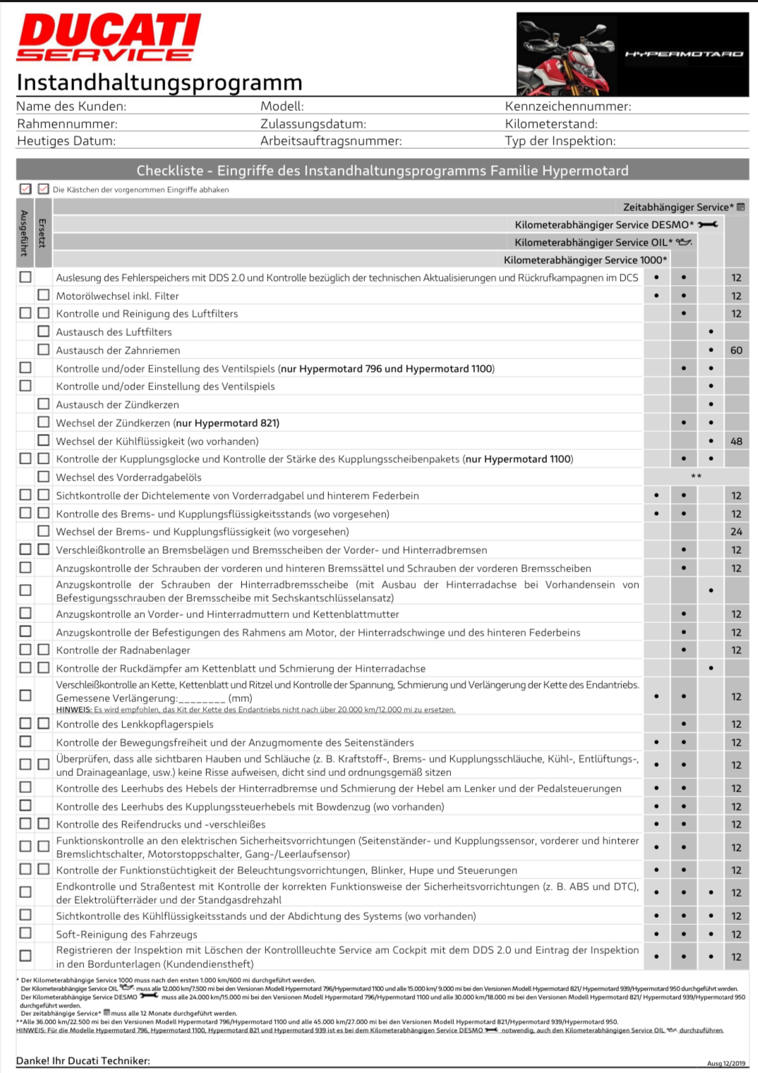

mabou950 Geschrieben 2. Juni 2024 Teilen Geschrieben 2. Juni 2024 @Chri5 Instandhaltungsplan: die 4. - cut Kleiner Service: jährlich oder 15’km Grosser Service: 30‘km inkl. Desmo Prüfpunkte bzw. Intervalle laut Liste. PS: Es ist immer gut zu wissen, was rund um das Motorrad so anfällt. Das Benutzerhandbuch, die Ducati-App, das Internet - und auch dieses Forum 😂 - bieten eine reichhaltige Fülle an ganz brutalen Insiderinfos rund um sein Bike. Angefangen vom Wartungsplan. Es gibt aber auch - aufgepasst(!) - Instandhaltungs- und Kontrollaufgaben, die der Fahrer durchzuführen hat und welche somit nicht mit dem Werkstattbesuch in Verbindung stehen. ☝🏽😎 1 Zitieren Link zu diesem Kommentar Auf anderen Seiten teilen Mehr Optionen zum Teilen...

Chri5 Geschrieben 6. Oktober 2024 Teilen Geschrieben 6. Oktober 2024 (bearbeitet) Am 2.6.2024 um 16:45 schrieb Anthony: Ja, "normale" Inspektion eben. Öl, Kette, Schrauben checken, Fehlerspeicher auslesen. 🙋🏽♂️ Warst du in LE? Inspektion steht bei mir auch an, vor den Dolo's hatte es zeitlich nicht mehr geklappt. Ich denke dass ich den Ölwechsel bleiben lasse, der Gerät ist nur knappe 1800 km seit der Erstinspektion gelaufen. btw, wenn ich mir die checklist so anschaue...könnte ich bis auf Fehlerspeicher auslesen und zurücksetzen der Inspektionsleuchte auch alles selber machen. Grüße Bearbeitet 6. Oktober 2024 von Chri5 Nachtrag Zitieren Link zu diesem Kommentar Auf anderen Seiten teilen Mehr Optionen zum Teilen...

BetterCallSaol51 Geschrieben 6. Oktober 2024 Teilen Geschrieben 6. Oktober 2024 vor 4 Stunden schrieb Chri5: 🙋🏽♂️ Warst du in LE? Inspektion steht bei mir auch an, vor den Dolo's hatte es zeitlich nicht mehr geklappt. Ich denke dass ich den Ölwechsel bleiben lasse, der Gerät ist nur knappe 1800 km seit der Erstinspektion gelaufen. btw, wenn ich mir die checklist so anschaue...könnte ich bis auf Fehlerspeicher auslesen und zurücksetzen der Inspektionsleuchte auch alles selber machen. Grüße das sowieso . die erstinspektion is ein witz vom schwierigkeitsgrad Zitieren Link zu diesem Kommentar Auf anderen Seiten teilen Mehr Optionen zum Teilen...
Anthony Geschrieben 6. Oktober 2024 Teilen Geschrieben 6. Oktober 2024 vor 4 Stunden schrieb Chri5: btw, wenn ich mir die checklist so anschaue...könnte ich bis auf Fehlerspeicher auslesen und zurücksetzen der Inspektionsleuchte auch alles selber machen. vor 2 Minuten schrieb BetterCallSaol51: das sowieso . die erstinspektion is ein witz vom schwierigkeitsgrad Solange noch Garantie auf der Gerät ist, würde ich es nicht selber machen, selbst wenn es einem ein leichtes ist. 1 Zitieren Link zu diesem Kommentar Auf anderen Seiten teilen Mehr Optionen zum Teilen...
