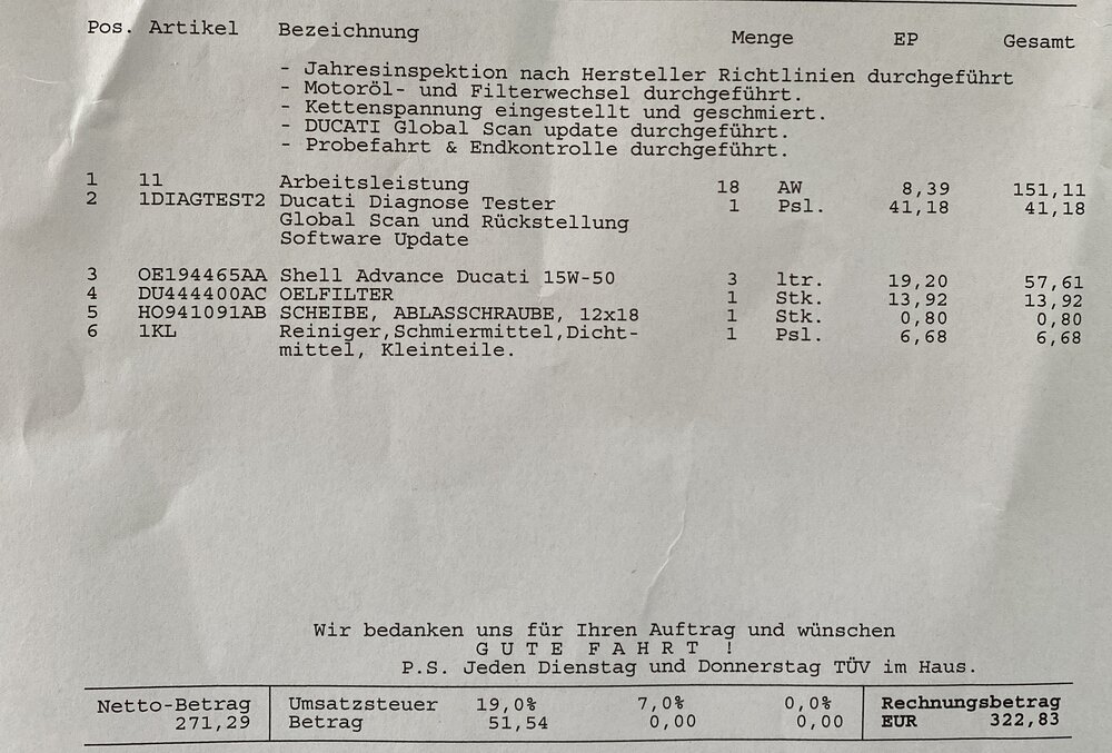

Jackson5 Posted September 23, 2023 Share Posted September 23, 2023 Gestern Jahresinspektion gehabt Quote Link to comment Share on other sites More sharing options...

Jackson5 Posted October 6, 2023 Share Posted October 6, 2023 Richtig guter Preis aber bei mir war halt dass Update dabei, ka was für eins, dass konnte mir auch der Mechaniker nicht genau sagen Quote Link to comment Share on other sites More sharing options...

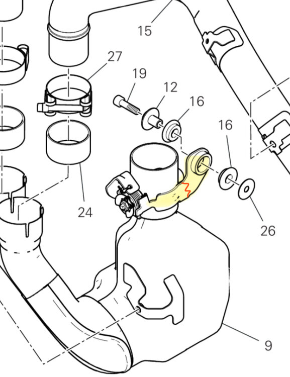

mabou950 Posted February 7, 2024 Share Posted February 7, 2024 (edited) @LaPaloma21 In der Ducati-App gibt es einen Reiter namens Transparente Instandhaltung: Meine Hyper war ja jetzt mit 28500km auch beim Desmoservice, plus LKL und Gabelölauswechsel. Werde die Rechnung die Tage erhalten. Werde die sicher mit einem Kran aus dem Briefkasten hiefen müssen. 😅 War während des Service mal dort und hab mir alles zeigen lassen. Die Zündkerzen und der Zahnriemen waren sogar noch ok. Trotz Renne. Das LKL war erstaunlich. Trotz merkbarer Rastierung, wies die untere Lagerschale keine Dellen auf. Jedoch war die Lagerschale teils blank teils mit Ablagerungen benetzt. Diese haben wohl den Schwergang erzeugt. Auch war doch schon fortgeschrittener Rost im unteren Lager erkennbar. Das Ventilspiel musste auch korrigiert werden. Ein Schaden lag vor. Nämlich war das Auspuffhalteblech über dem KAT, das in Verbindung mit der Auspuffklappenrolle ist, komplett durchgerissen (siehe Bild) und wurde instandgesetzt. Bin bereits wieder gefahren und ja - zieht, scheppert und fährt wieder astrein! Ein neuer Satz Pirelli Rosso IV Corsa wurde gestern montiert und jetzt kann es weiter gehen. 😎🤌🏽 Edited February 7, 2024 by mabou950 2 Quote Link to comment Share on other sites More sharing options...

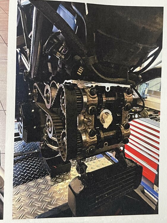

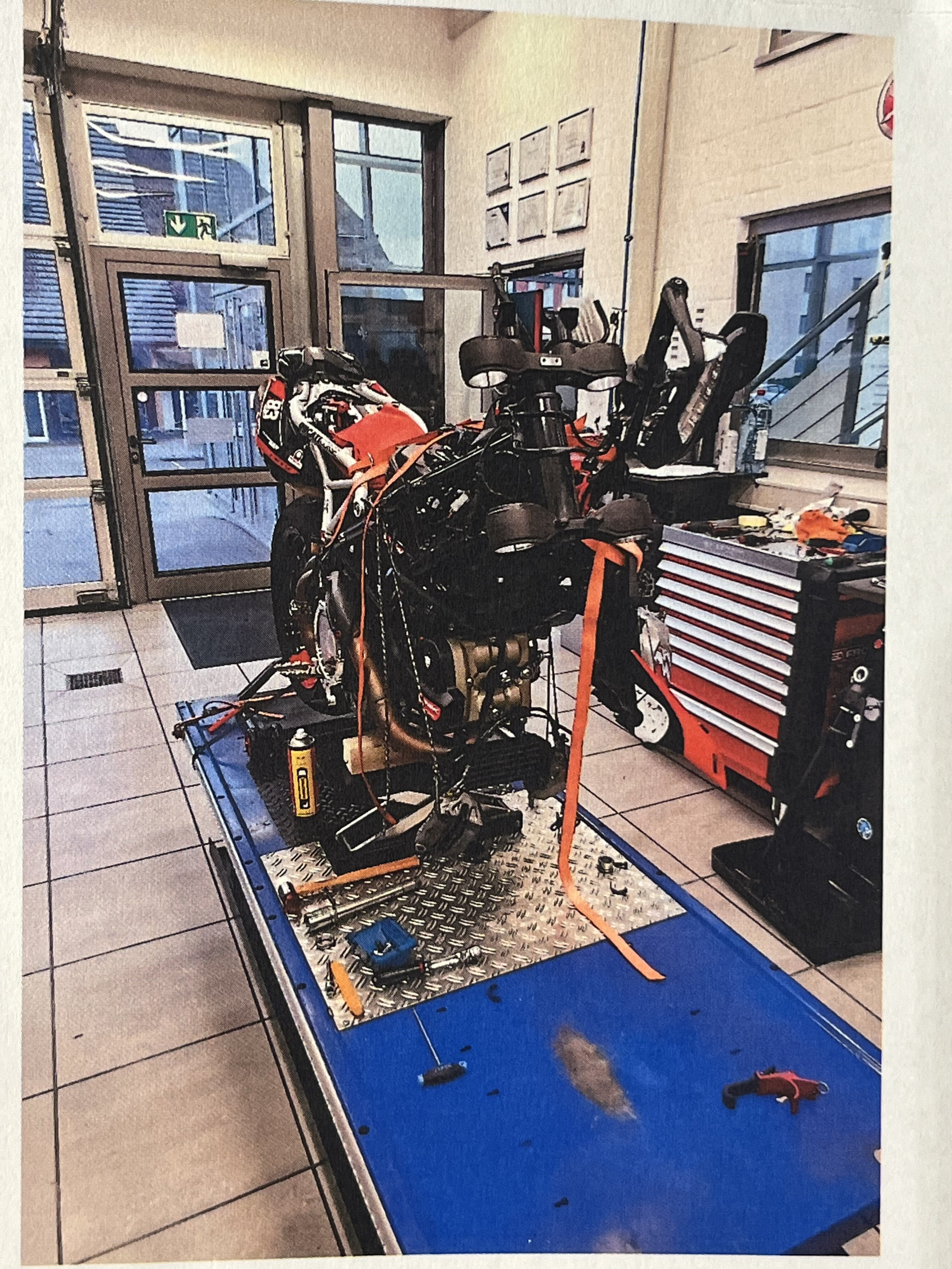

mabou950 Posted February 14, 2024 Share Posted February 14, 2024 (edited) Also: Desmoservice bei 28229km + Gabelölwechsel (+LKL auf Garantie) 🙈🙈🙈🙈🙈 2‘268 sFr ___ … Spass; kostet! 🆘😂 Aber sie läuft wieder wunderbar! Irgendwie habe ich den Eindruck, dass der Motor sogar wieder mehr Bumms hat. Scheppert und nagelt wie zu Beginn! V2-Style mässig Ventiltrieb wurde auch nachjustiert. Hier noch ein paar Bilder von der fast komplett zerlegten Hyper und dem gebrochenem Auspuffhalter Edited February 14, 2024 by mabou950 2 Quote Link to comment Share on other sites More sharing options...
Anthony Posted February 14, 2024 Share Posted February 14, 2024 Der Anblick wäre ja was für mich 🙈😱 Hatte man die Gelegenheit nicht gleich für "massive" Umbauten nutzen können 😂 Quote Link to comment Share on other sites More sharing options...
mabou950 Posted February 14, 2024 Share Posted February 14, 2024 😂 Das wäre gar nichts für dich gewesen! 😜 also muss ehrlich gestehen, dass die Hyper für mich so soweit komplett fertig ist; bis auf höhere Fussrasten natürlich. 🙈 Quote Link to comment Share on other sites More sharing options...
Gaim Posted February 15, 2024 Share Posted February 15, 2024 @mabou950 machen die bei dir immer ne ganze Fotoserie? Ich hoffe zum Schluss gibt’s ein schönes Hardcover Buch für den Preis 🤣 1 2 Quote Link to comment Share on other sites More sharing options...
Dr.Stronzo Posted February 15, 2024 Share Posted February 15, 2024 Die Schweissnaht wirds nicht lange machen. Wie das aussieht hat er mit der Elektrode draufgebruzzelt. Nächstes mal kommst zu mir, dann schweissen wir das mit WIG. 2 1 Quote Link to comment Share on other sites More sharing options...
mabou950 Posted February 15, 2024 Share Posted February 15, 2024 Die Schweissnaht ist völlig amateurhaft - absolut. Muss man sich echt schämen dafür. Wenn’s jedoch hier jemandem hilft, eine potentielle Schadstelle anzuzeigen, ist zumindest das Ziel erreicht 😁 Quote Link to comment Share on other sites More sharing options...
