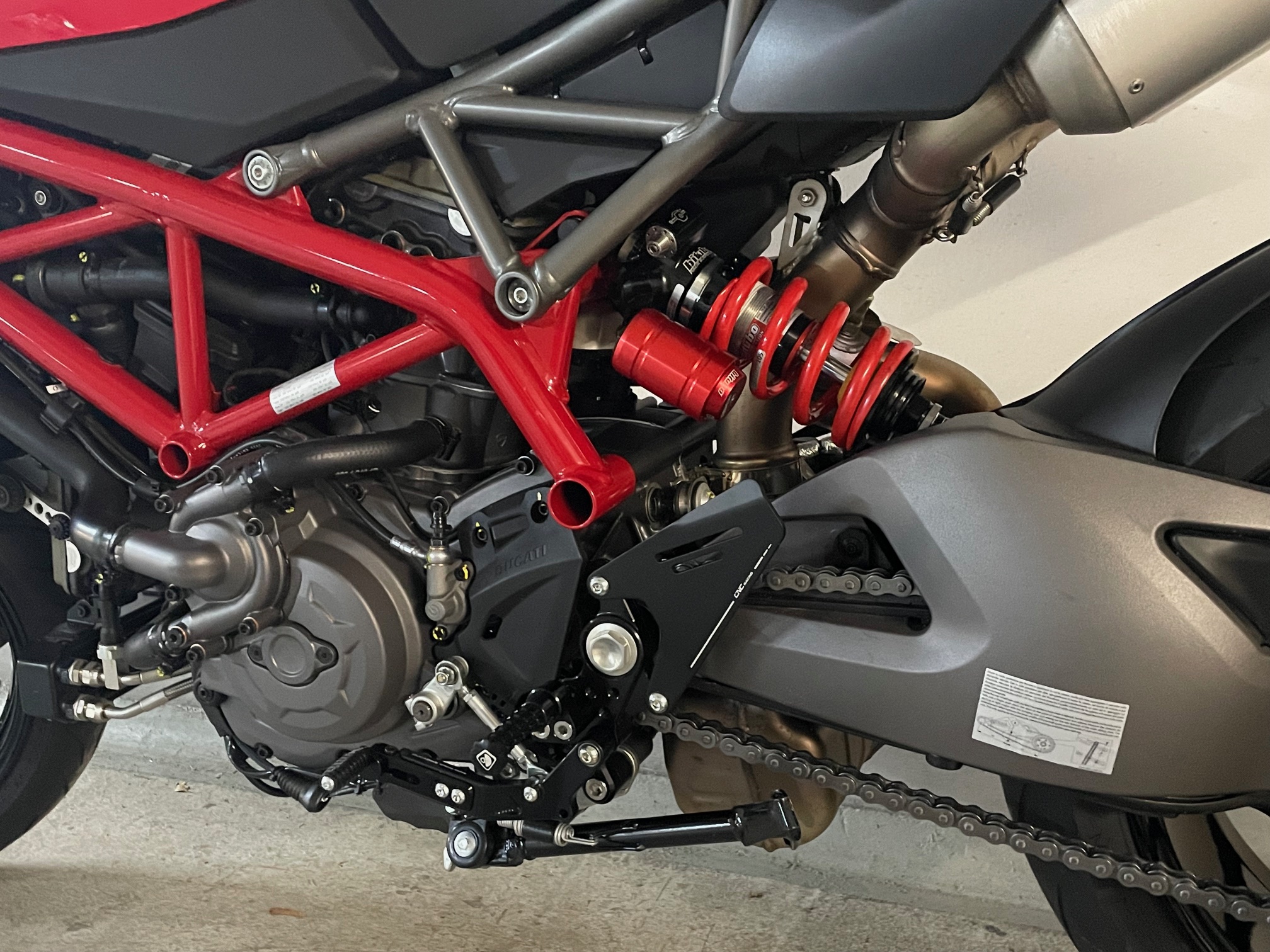

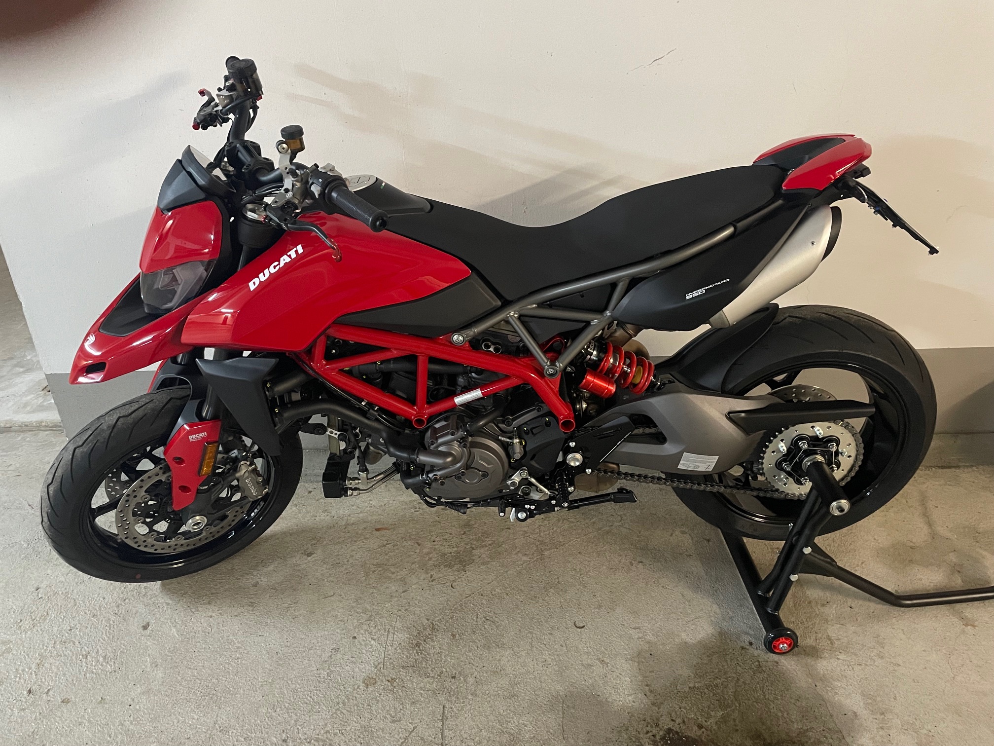

Duc4Ever Posted December 12, 2023 Share Posted December 12, 2023 (edited) So Black-Friday Teile sind verbaut! bitubo XXT11 Federbein, Ducabike Fußrastenanlage (Umkehrschaltung) passend dazu kastrierten Seitenständer und JTA Schnellwechseladapter und AEM Kettenradträger. Scheinwerfer foliert (hellschwarz)🤩 Edited December 12, 2023 by Duc4Ever 2 1 Quote Link to comment Share on other sites More sharing options...

DUCA Posted December 12, 2023 Share Posted December 12, 2023 Jetzt noch den Aufkleber an der Schwinge entfernen und dann passt das 😉 1 1 Quote Link to comment Share on other sites More sharing options...

mabou950 Posted December 12, 2023 Share Posted December 12, 2023 @Duc4Ever Was besteht denn für einen Höhenunterschied an der Pedalerie mit der neuen Ducabikerastenanalge im Gegensatz zu der Originalen? Quote Link to comment Share on other sites More sharing options...

Duc4Ever Posted December 12, 2023 Share Posted December 12, 2023 (edited) vor 19 Minuten schrieb mabou950: @Duc4Ever Was besteht denn für einen Höhenunterschied an der Pedalerie mit der neuen Ducabikerastenanalge im Gegensatz zu der Originalen? Also die Rasten kannst du in mindestens 10-15 verschiedenen Stellungen einstellen bis max. 45mm höher und max. 75mm nach hinten im Vergleich zu den Serienfußrasten. Die Hebel kannst du stufenlos über das Gestänge einstellen. Die Länge ebenfalls stufenlos. Die vorderen Pins sind um 360 Grad drehbar und ungefähr 10mm aus dem Drehpunkt. Also viel mehr geht nicht mehr. Edited December 12, 2023 by Duc4Ever 1 Quote Link to comment Share on other sites More sharing options...

Anthony Posted December 12, 2023 Share Posted December 12, 2023 @Duc4Everhat dir jemand die Rastenanlage eingetragen? Quote Link to comment Share on other sites More sharing options...
Duc4Ever Posted December 12, 2023 Share Posted December 12, 2023 vor 11 Minuten schrieb Anthony: @Duc4Everhat dir jemand die Rastenanlage eingetragen? Stein-Dinse oder italobike performance bieten die Eintragung an. Quote Link to comment Share on other sites More sharing options...

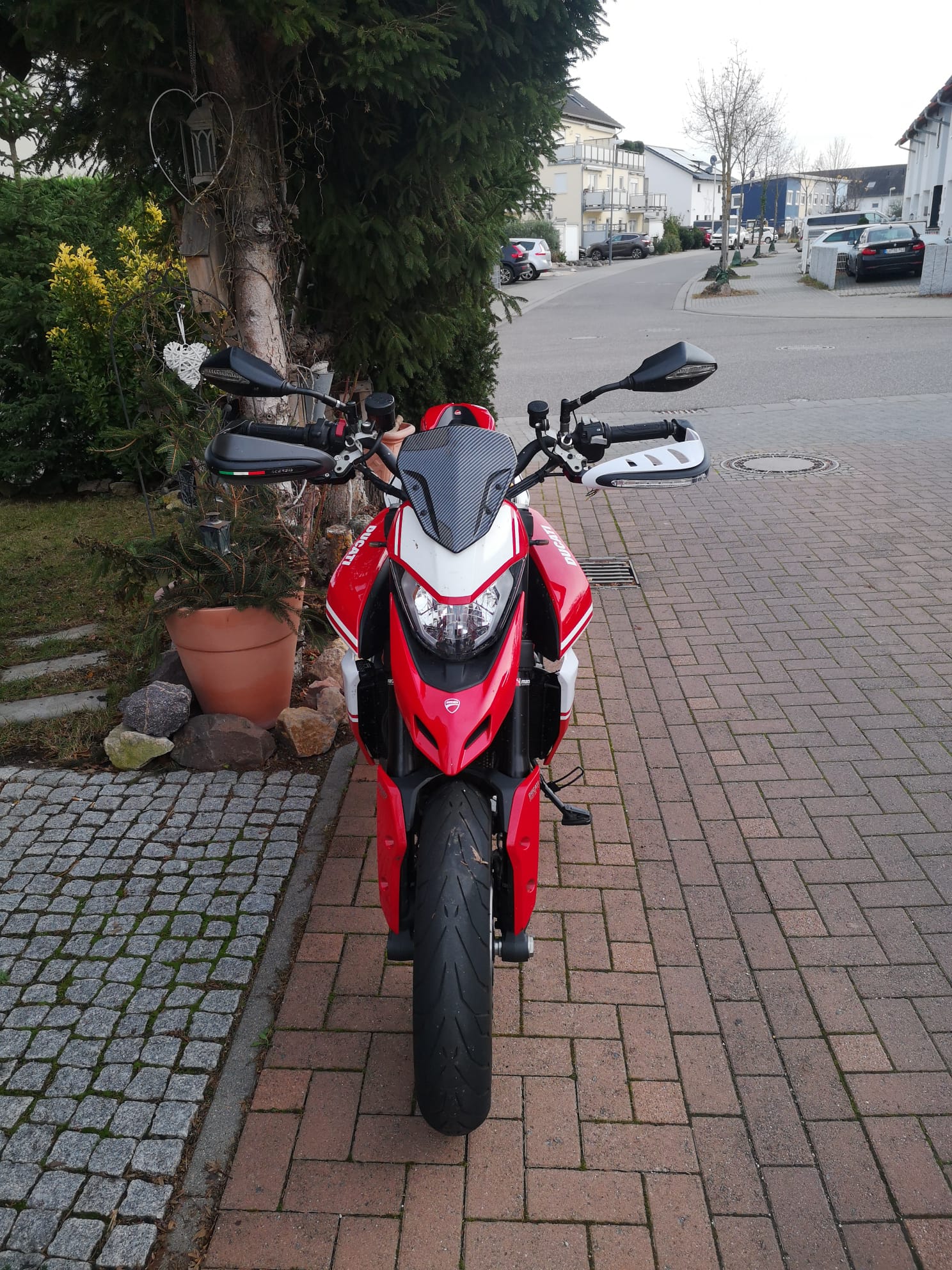

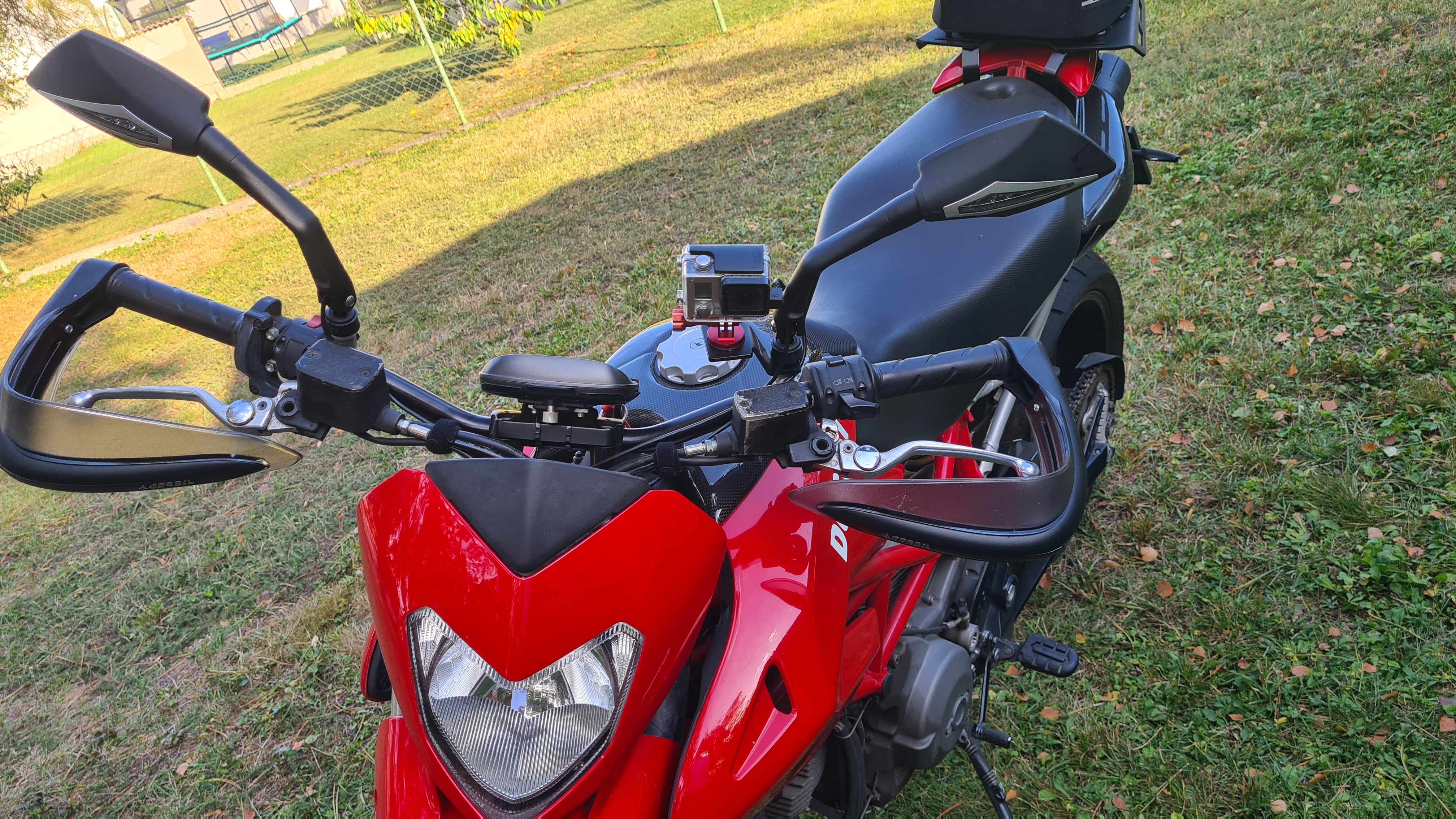

Paul.Profi Posted December 28, 2023 Share Posted December 28, 2023 Acerbis Handguards & Spiegelblinker (die Blinker in den Handschützern haben mir nicht gefallen, daher...) Das Blinklicht und das weisse ?Tagfahrlicht find ich aber schon beeindruckend; auch wenn's meine nur eine 796 ist Gruß vom Paul 😎 Quote Link to comment Share on other sites More sharing options...
SMY Posted December 28, 2023 Share Posted December 28, 2023 vor 2 Stunden schrieb DucToni: Habe noch nicht die richtige Lösung für die Handguards gefunden . VID_20231227_192714[1].mp4 91.06 MB · 0 downloads In schwarz find ich’s gut. Die Blinker sind Porno 👍 Leuchtet das Tagfahrlicht solange, bis es durch blinken übersteuert wird? Das wäre ein Zugewinn an Sicherheit👍 Quote Link to comment Share on other sites More sharing options...
