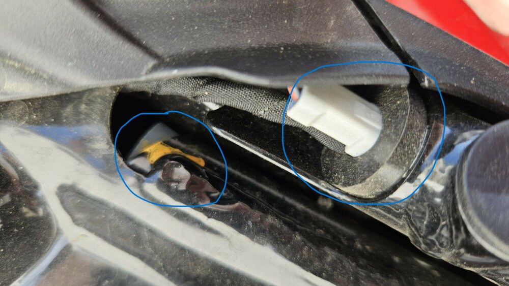

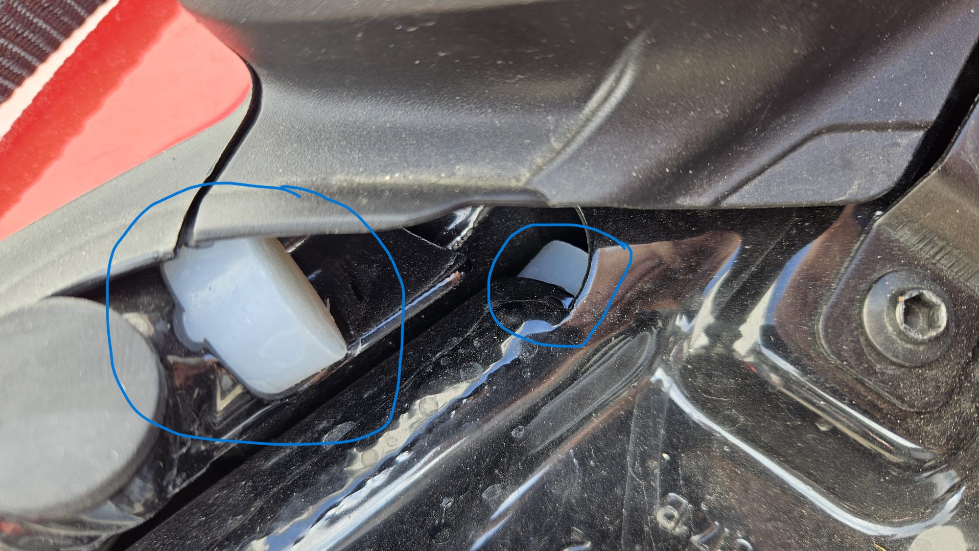

Tom950 Posted January 30, 2024 Share Posted January 30, 2024 An meiner frühen Hyper aus Januar 2019 ist zum Glück noch alles schick. Fahre allerdings auch nicht bei Regen, wenn es sich vermeiden lässt und reinige nicht mit Dampfstrahler. Der Stopfen links mit der Kabeldurchführung ist vorhanden. Rechts werde ich den Stopfen jetzt nachrüsten. Den Rückruf mit dem Stopfen im Rahmendreieck hatte der Freundliche schon erledigt. VG Tom Quote Link to comment Share on other sites More sharing options...

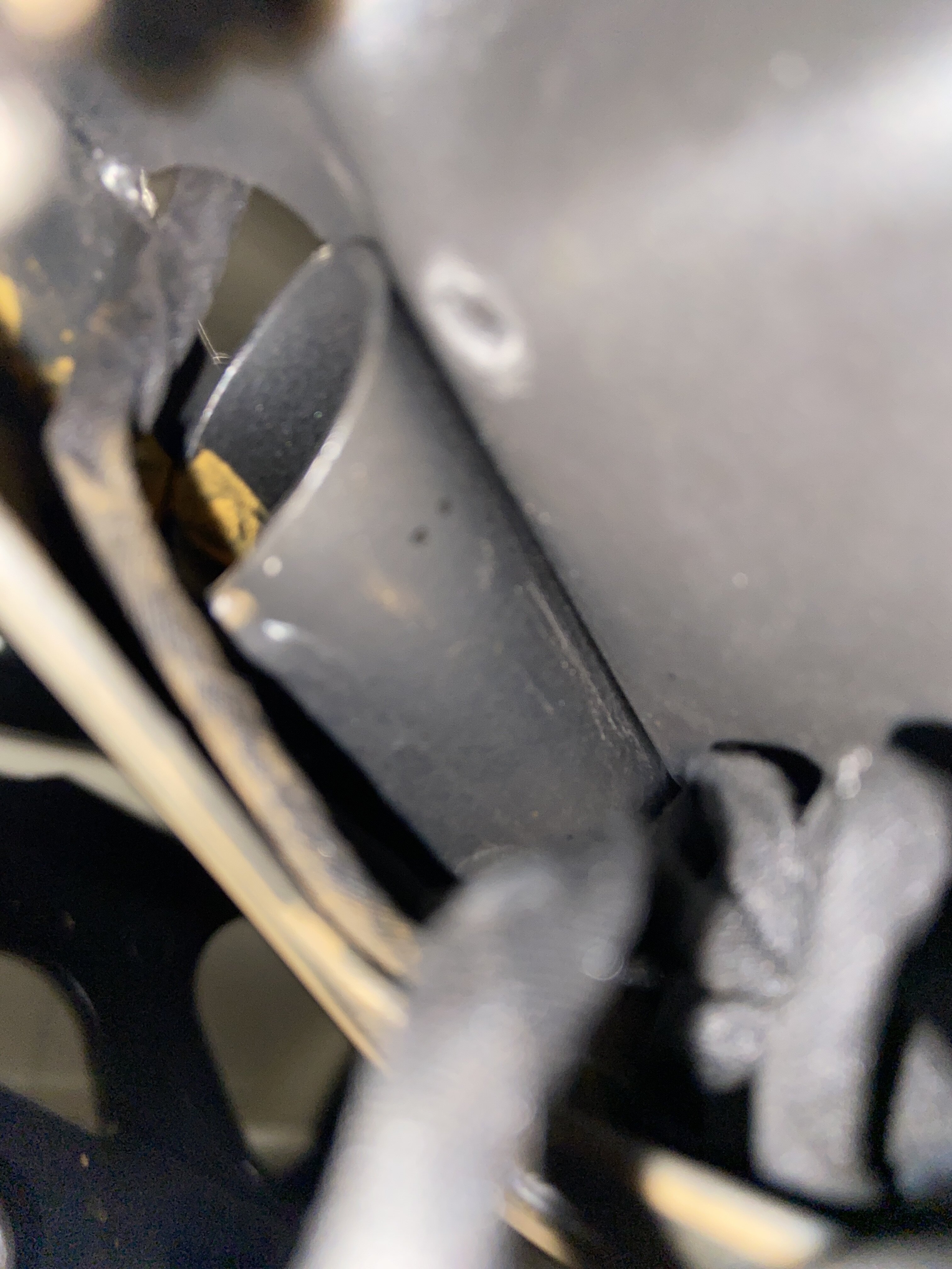

Workx Posted January 31, 2024 Share Posted January 31, 2024 (edited) Ich habe heute auch die beiden unteren Rahmenrohre endoskopiert, komme allerdings mit meinem Videoendoskop nach der ersten Kurve nicht über eine Kante um zu sehen, wie es danach aussieht. Aber auch im oberen Bereich sieht man Rückstände vom Rostwasser. Linke Seite: Vid0006.mp4 Rechte Seite: Vid0007.mp4 Edited January 31, 2024 by Workx 1 Quote Link to comment Share on other sites More sharing options...
Duc4Ever Posted January 31, 2024 Share Posted January 31, 2024 Am 17.1.2024 um 21:30 schrieb kapitän Ahab: Stopp, bei mir sind dort Verschlußstopfen drin. Bei den Betroffenen bitte prüfen ob auch 4 Stück davon vorhanden sind! Evtl. wurden diese im Werk nicht montiert. Es geht um die weißen Stöpsel. Auf der anderen Seite ist einer davon Schwarz inkl. Kabeldurchführung. Das kann einfach kontrolliert werden, nur Sitzbank runter, dann kann man das im Heckbereich erkennen. Also ich hatte heute die Sitzbank runter, weil ich an die OBD-Schnittstelle mußte, und siehe da, bei mir sind die Stopfen auch drinne. 950 Standard Bj. 2023. Quote Link to comment Share on other sites More sharing options...

rydr92 Posted January 31, 2024 Share Posted January 31, 2024 Der Stopfen ist doch eh nur für das obere Rohr? Das untere ist das Problem. Bei mir sind nur Spuren auf der linken Seite erkennbar von aussen, vermutlich wegen dem Seitenständer. Danke @Workx für das reinschauen. Ich glaub da bleibt nur, Rahmen ausbauen und aufbereiten oder neu. Ich hoffe es ist nur ein kosmetisches Problem und Flugrost. 1 Quote Link to comment Share on other sites More sharing options...
