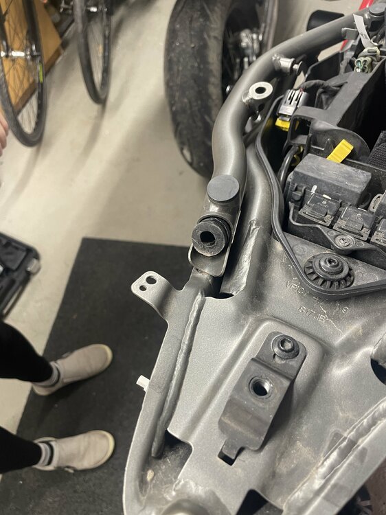

Malus7670 Posted January 18, 2024 Share Posted January 18, 2024 vor 17 Stunden schrieb kapitän Ahab: Stopp, bei mir sind dort Verschlußstopfen drin. Bei den Betroffenen bitte prüfen ob auch 4 Stück davon vorhanden sind! Evtl. wurden diese im Werk nicht montiert. Es geht um die weißen Stöpsel. Auf der anderen Seite ist einer davon Schwarz inkl. Kabeldurchführung. Das kann einfach kontrolliert werden, nur Sitzbank runter, dann kann man das im Heckbereich erkennen. Also bei meiner SP sind keine drin und es rostet. Du schreibst du hast 4 Stopfen wo sitzen die alle, ich hab doch nur die Zwei oberen Rahmenöffnungen oder? Quote Link to comment Share on other sites More sharing options...
kapitän Ahab Posted January 18, 2024 Share Posted January 18, 2024 vor 8 Minuten schrieb Malus7670: Also bei meiner SP sind keine drin und es rostet. Du schreibst du hast 4 Stopfen wo sitzen die alle, ich hab doch nur die Zwei oberen Rahmenöffnungen oder? Unten drin gibt es nochmal jeweils ein Rohrende Quote Link to comment Share on other sites More sharing options...

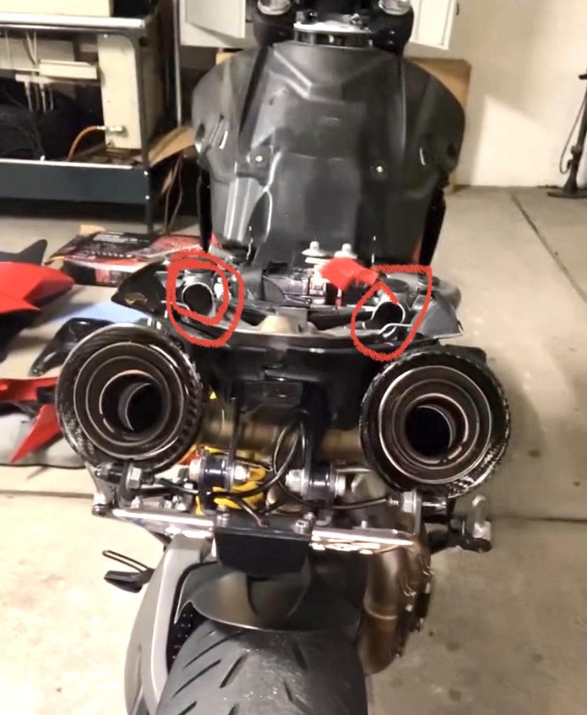

rydr92 Posted January 18, 2024 Share Posted January 18, 2024 (edited) Am 17.1.2024 um 21:30 schrieb kapitän Ahab: Stopp, bei mir sind dort Verschlußstopfen drin. Bei den Betroffenen bitte prüfen ob auch 4 Stück davon vorhanden sind! Evtl. wurden diese im Werk nicht montiert. Es geht um die weißen Stöpsel. Auf der anderen Seite ist einer davon Schwarz inkl. Kabeldurchführung. Das kann einfach kontrolliert werden, nur Sitzbank runter, dann kann man das im Heckbereich erkennen. Wo ist das genau? Ist das die hier rot markiert? Habe auch keine Stopfen da und hatte schon mal das Problem. Das Wasser würde doch aber dann doch in den grauen Heckrahmen rein laufen, wie kommt es denn hinten am Rücklicht/Kennzeichen raus? Edited January 18, 2024 by rydr92 Quote Link to comment Share on other sites More sharing options...

tätowierter Posted January 19, 2024 Share Posted January 19, 2024 vor 9 Stunden schrieb rydr92: Wo ist das genau? Ist das die hier rot markiert? Habe auch keine Stopfen da und hatte schon mal das Problem. Das Wasser würde doch aber dann doch in den grauen Heckrahmen rein laufen, wie kommt es denn hinten am Rücklicht/Kennzeichen raus? liegt am SC. 😄 1 Quote Link to comment Share on other sites More sharing options...

Anthony Posted January 19, 2024 Share Posted January 19, 2024 (edited) Ich glaube ich habe den Stopfen (5) gefunden, oder? Nennt sich allerdings Schwingungsdämpfergummi, Artikel 76410641A. EDIT: Kann aber auch nicht sein, da das Ding in der Mitte ein Loch hat und damit nicht gegen Wasser abdichtet. Edited January 19, 2024 by Anthony Quote Link to comment Share on other sites More sharing options...
Workx Posted January 19, 2024 Share Posted January 19, 2024 Ich meine der Schwingungsdämpfergummi Nr. 5 ist mit Loch für die Durchführung der Verkabelung des Rücklichts und auf der rechten Seite ist bei mir überhaupt kein Stopfen. Für mich ist aber noch immer nicht plausibel wie das Wasser von dort Richtung Kennzeichenhalter laufen soll. 2 Quote Link to comment Share on other sites More sharing options...

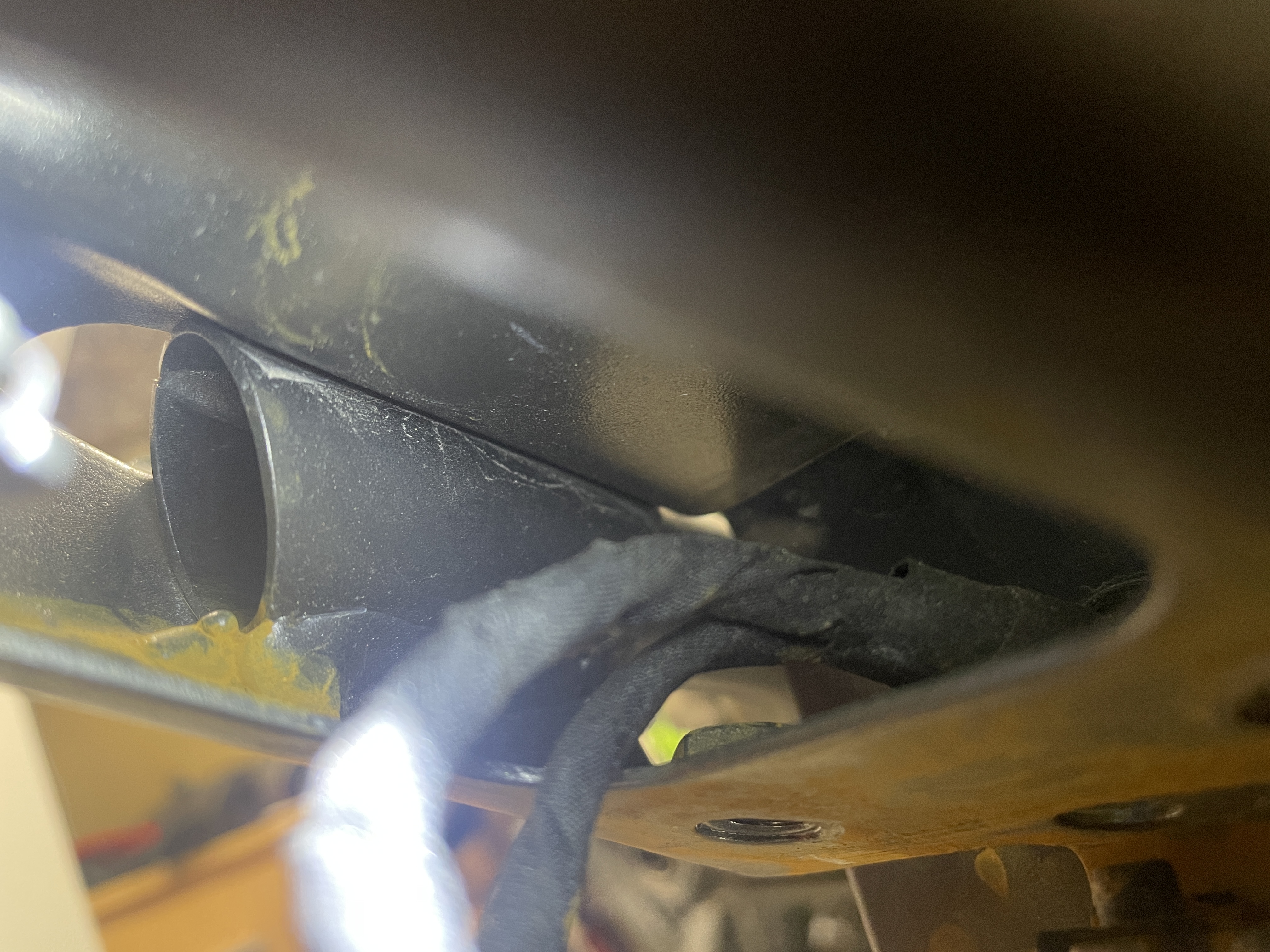

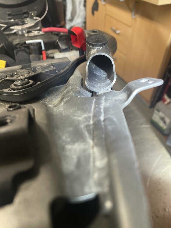

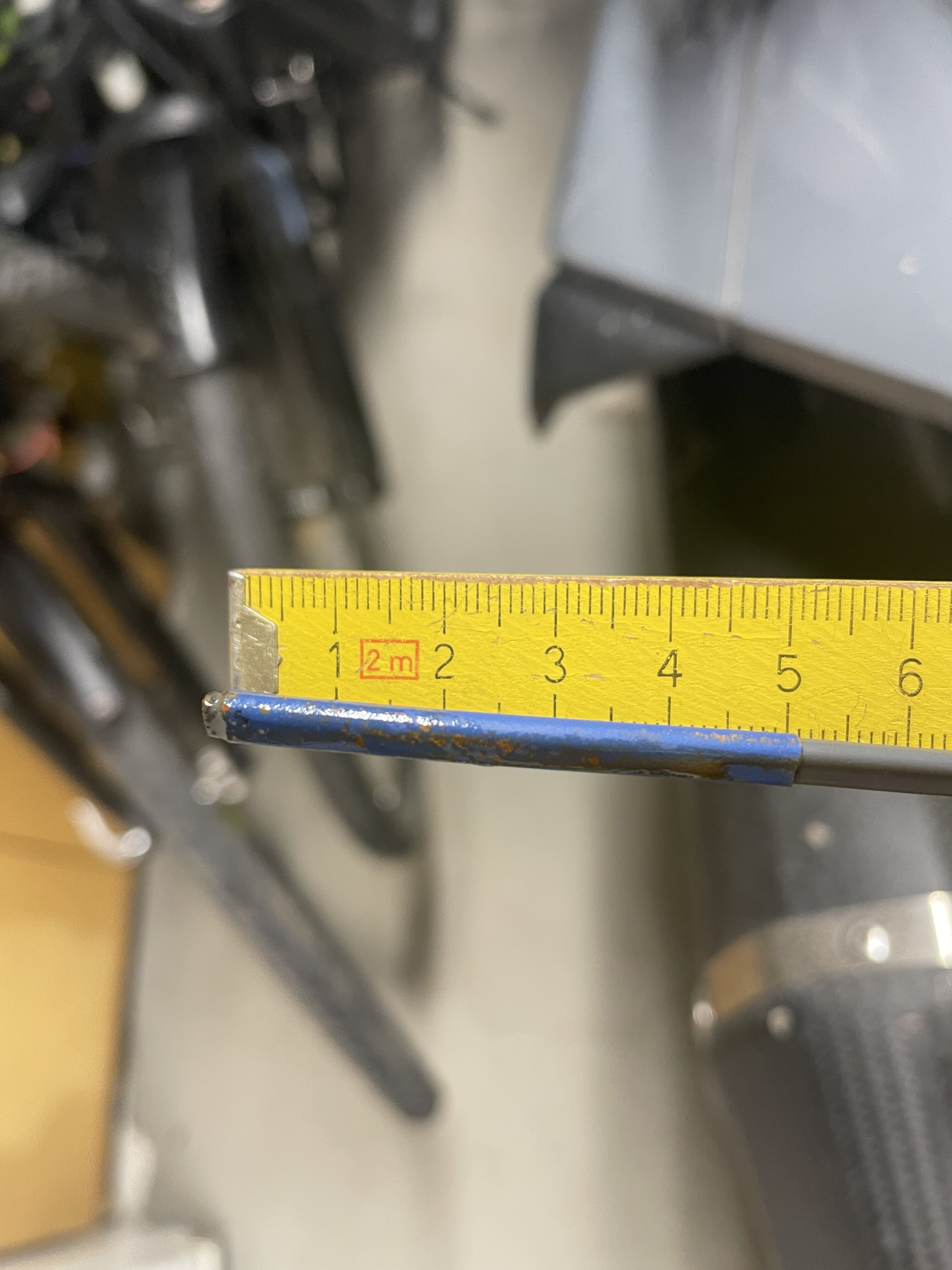

Malus7670 Posted January 28, 2024 Share Posted January 28, 2024 So vielleicht interessiert es jemandem hier im Forum... denjenigen den es nicht interessiert woher das ganze Rostwasser kommt, braucht das ja nicht lesen 🙂 Also bei mir jetzt folgender Stand, weder meine jetzige Werkstatt noch mein Ducati-Händler (bei dem ich die Hyper gekauft habe), wollen sich ernsthaft der Sache annehmen. Garantie / Gewährleistung ist abgelaufen. Auf meine Bitte um technische Unterstützung bzw. gemeinsam eine geeigneten Lösung zu finden sowie ggf. stellen einer Kulanzanfrage bei Ducati gab es keine klare Aussage eher eine Verharmlosung des Problems. Hab gestern noch einmal alles abgeschraubt und mir eine Endoskop-Kamera besorgt. Die rechten und linken oberen Rahmenrohre zu befahren war kein Problem, die zwei unteren konnte ich nur zum Teil befahren, da der Kamerakopf zu groß war. Dann hab ich in die zwei unteren Rohre Stangen-Schweißdraht eingeführt um festzustellen ob Feuchtigkeit in den Rohren steht. Ergebnis: Im inneren aller vier Rohren sind Rostspuren an der Wandung zu sehen. Bei den oberen Rohren, insbesondere an den tiefsten stellen kurz vor den Befestigungsschrauben aber auch an den Schweißstellen von den Sitzbankhalterungen ist Rost deutlich zu sehen. Über die Sitzbankhalterung kann Feuchtigkeit in die Rohre eindringen da Öffnungen vorhanden sind. An den unteren Befestigungsschrauben konnte über die Kamera der rote Hauptrahmen gesehen werden d.h. der Heckrahmen ist dort offen und Wasser kann dort ablaufen. Bei den unteren Rohren kam ich mit der Kamera leider nicht sehr weit hinein. Sehen konnte man deutlich die Feuchtigkeit in den Rohren und deutlich mehr Rost an der Rohrwandung und den Schweißstellen. Mit dem eingefädelten Schweißdraht konnte ich feststellen, dass in dem linken unteren Rohr Wasser steht ca. 2cm hoch. Ich konnte auch feststellen, dass die ganze Sauerrei mit dem Rostwasser am gesamten Heck aus dem linken unterem Rohr des Heckrahmens kommt (siehe Bild). Ich bin Ingenieur und muss sagen aus meiner Sicht haben die Ingenieure von Ducati hier gepfuscht! Das Material des Heckrahmens ist nicht gut gewählt, da generell in allen Rohren Rost zu sehen ist. Es fehlt eine ausreichende Durchlüftung der teilweise offenen Konstruktion. Entweder wäre hier entsprechendes veredeltes Material einzusetzen gewesen oder die Oberflächen hätten behandelt sein müssen (Zinkbad) oder es hätten alle Rohre dicht sein müssen. Wie für mich die Lösung jetzt aussehen wird kann ich derzeit noch nicht sagen, nur Hohlraumversiegelung rein und mit Silikonstopfen ab gestopft, wird wohl nicht ausreichen. Aber dennoch die Hypermotard ist ein tolles Bike und mach wahnsinnig viel Spaß... besonders auf kurvigen Pisten! Ich freue mich schon jetzt auf die erste Fahrt im April! viele Grüße! 4 2 Quote Link to comment Share on other sites More sharing options...
Malus7670 Posted January 28, 2024 Share Posted January 28, 2024 Wen es interessiert... die Befahrung des Rohres oben rechts... Qualität ist nicht so toll und das Datum der Kamera habe ich nicht aktualisiert...🙃 094545_Rohr oben rechts.MP4 Quote Link to comment Share on other sites More sharing options...
