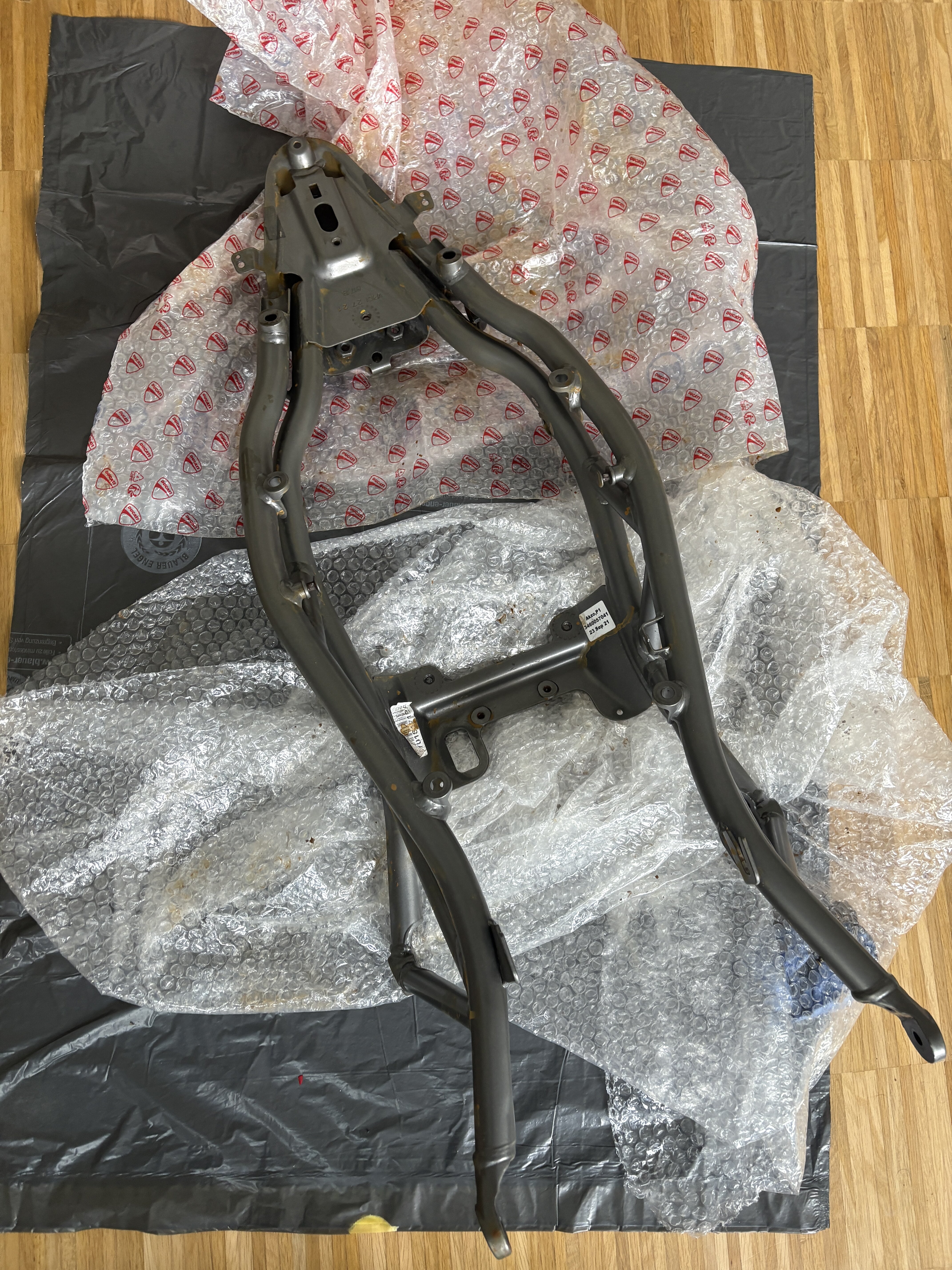

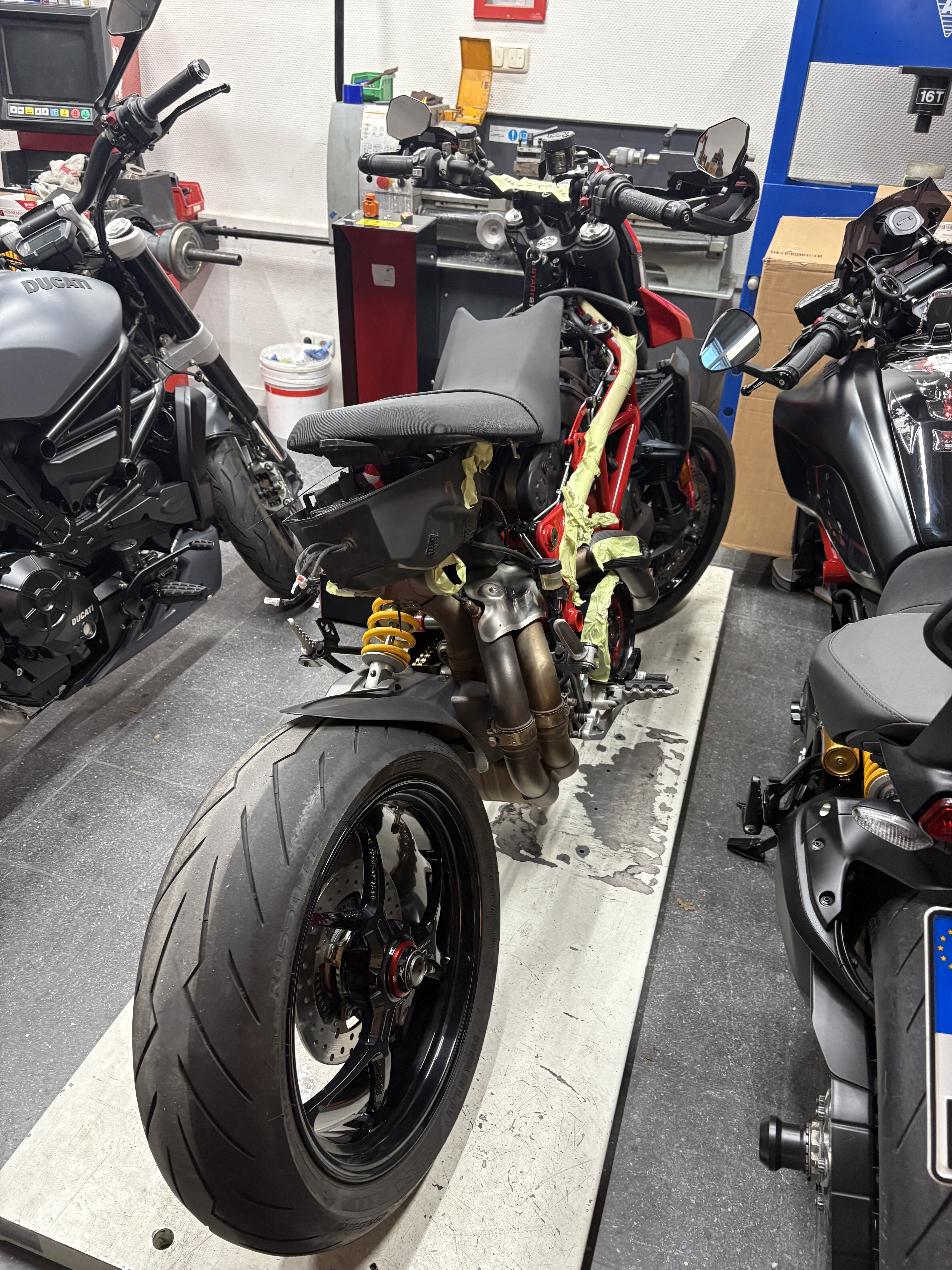

TitanX1347 Posted March 11, 2025 Share Posted March 11, 2025 Mein Ducati Händler hatte letztens meinen Heckrahmen ausgebaut, da meinen Hauptrahmen getauscht wurde. Da kam auch die Suppe rausgelaufen und nicht gerade wenig. Zudem habe ich festgestellt, dass der Sicherungskasten und Steuergerätkasten am Heckrahmen schleift. BITTE MAL BEI EUCH PRÜFEN. 1 Quote Link to comment Share on other sites More sharing options...

TitanX1347 Posted March 11, 2025 Share Posted March 11, 2025 vor 54 Minuten schrieb tätowierter: Auch die Hinteren Seitenverkleidungen überm Auspuff schleifen teilweise am Heckrahmen. Was ein Müll-Design. Meine ist erst seit Oktober aus der Hersteller Garantie. Ich habe das direkt verlängern lassen, aber jetzt wollen beide (Ducati Deutschland/ CarGarantie) nicht die Reparaturen bezahlen bei einem 2 Jahre alten Bike. Quote Link to comment Share on other sites More sharing options...
