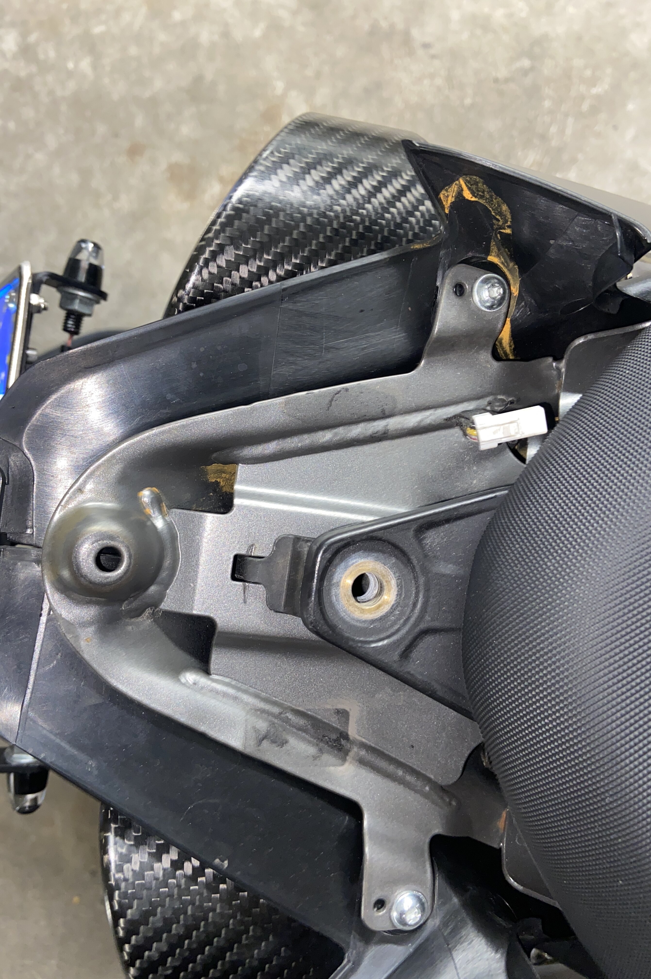

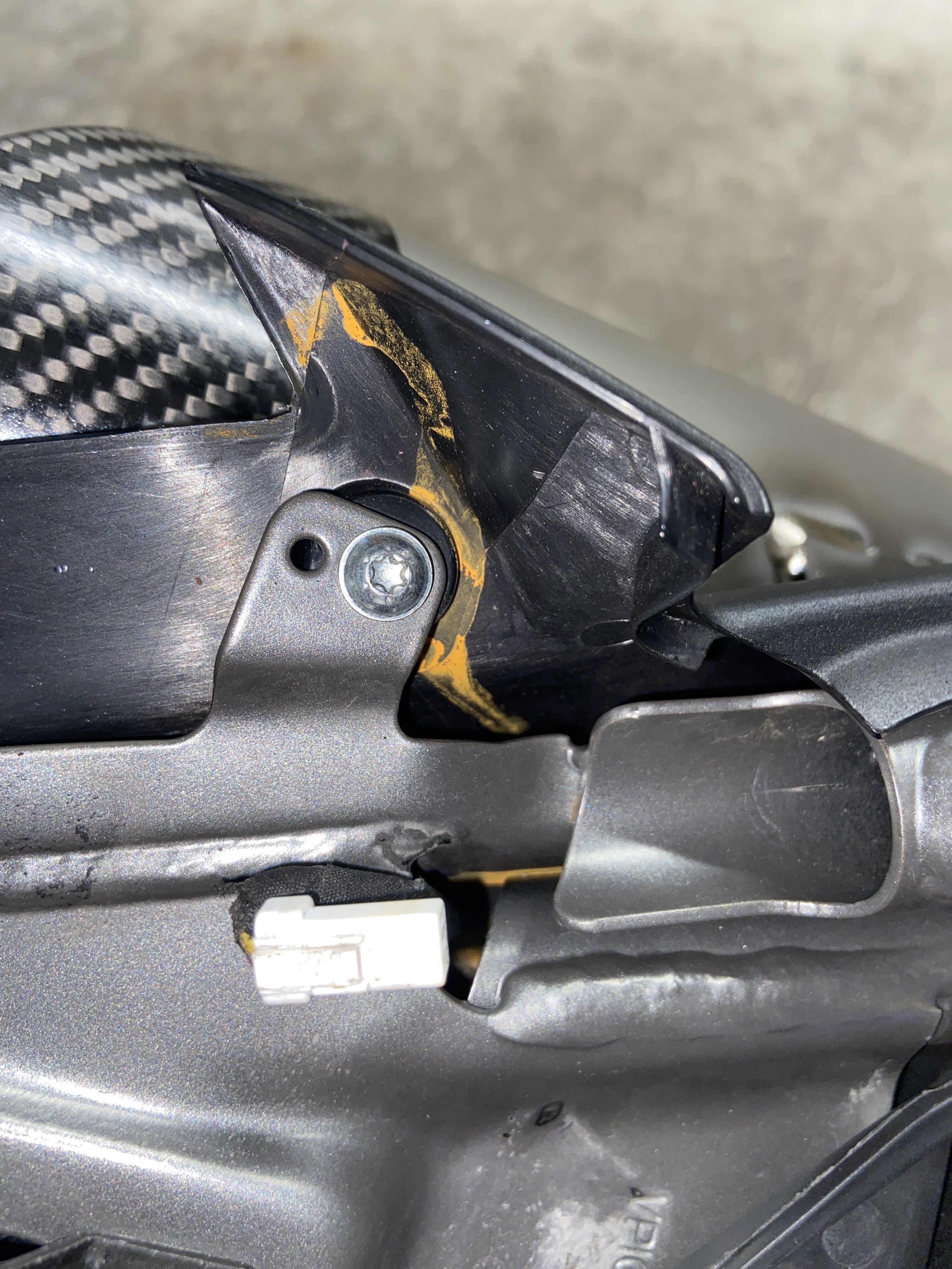

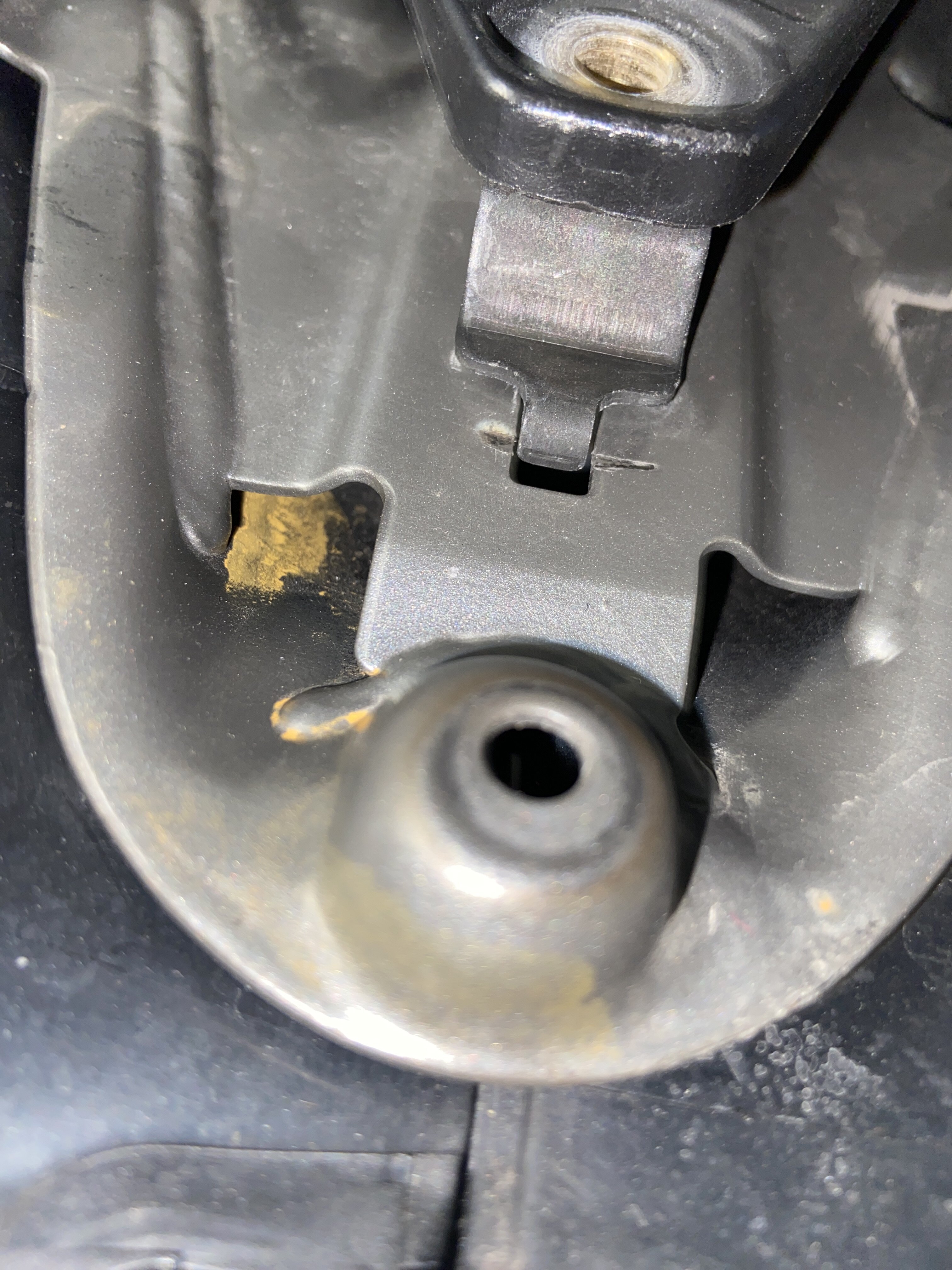

rydr92 Posted January 29, 2024 Share Posted January 29, 2024 Unten an den Kabelbaum hab ich noch nicht geschaut, so sieht es bei mir von oben ohne Sitzbank und Rücklicht aus. Scheint mir nicht in den Heckrahmen zu laufen oder dass es da raus schwabbt. Woher kommt der Rost? Sieht für mich immer noch nach Rücklicht aus und läuft dann an den Plastikteilen lang runter in den Kabelbaum der Kennzeichenbeleuchtung. Quote Link to comment Share on other sites More sharing options...
Malus7670 Posted January 29, 2024 Share Posted January 29, 2024 vor 11 Stunden schrieb rydr92: Unten an den Kabelbaum hab ich noch nicht geschaut, so sieht es bei mir von oben ohne Sitzbank und Rücklicht aus. Scheint mir nicht in den Heckrahmen zu laufen oder dass es da raus schwabbt. Woher kommt der Rost? Sieht für mich immer noch nach Rücklicht aus und läuft dann an den Plastikteilen lang runter in den Kabelbaum der Kennzeichenbeleuchtung. Dort wo das Kabel für das Rücklicht hineingeht kommt das Rostwasser raus. Das Kabel mit dem weißen Stecker ist nur ein Stück in das Rahmenrohr reingeschoben, so zumindest bei mir. Das was ich mit rot eingekringelt habe ist das untere linke Rahmenrohr. Quote Link to comment Share on other sites More sharing options...

Hotic Posted January 29, 2024 Share Posted January 29, 2024 vor 11 Stunden schrieb rydr92: Unten an den Kabelbaum hab ich noch nicht geschaut, so sieht es bei mir von oben ohne Sitzbank und Rücklicht aus. Scheint mir nicht in den Heckrahmen zu laufen oder dass es da raus schwabbt. Woher kommt der Rost? Sieht für mich immer noch nach Rücklicht aus und läuft dann an den Plastikteilen lang runter in den Kabelbaum der Kennzeichenbeleuchtung. Bei vielen der Bilder kommt es mir so vor, als wären es die Verschraubungen, wo der Rost herkommt. Das macht ja zum Teil auch Sinn, weil ich an diesen Stellen natürlich keinen Schutz durch Lack hab und auch oftmals verschieden wertige Metalle verbinde ohne galvanische Trennung. Auch die Sitzbankverschraubung sieht aus, als würde es da leicht blühen. Das denke ich wird man nur mit Pflege in den Griff bekommen. Der Rost hier in der Innenseite sieht nach Flugrost aus (Rosthaltiges Wasser, dass reingelaufen ist). Man muss es einfach mal sauber zerlegen und reinigen, dann sieht man sehr schnell, wo es rostet oder wo nur die Brühe hinläuft. Quote Link to comment Share on other sites More sharing options...

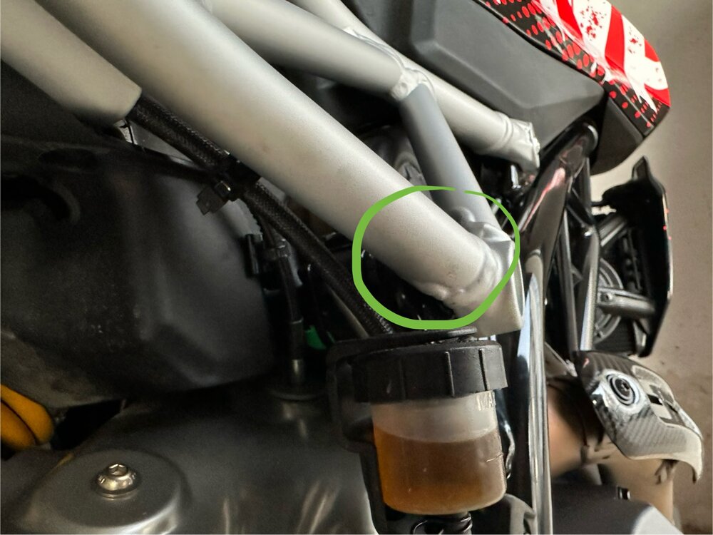

rydr92 Posted January 29, 2024 Share Posted January 29, 2024 (edited) vor 6 Stunden schrieb Malus7670: Wie willst du die untere Ablaufmöglichkeit sicherstellen? Ich werde vermutlich auch mit Entroster arbeiten und dann Hohlraumkonservierung sowie in die unteren Rohre mit Silikonstopfen verschließen. Zunächst muss aber das Wasser raus... ggf. absaugen oder mit Druckluft rausdrücken. Bei dir ist auch das linke untere Rohr betroffen, hat das vielleicht damit etwas zu tun, dass das Bike auf dem Seitenständer das einlaufen von Regenwasser oder Waschwasser begünstigt? Also bei mir sieht das linke untere Rahmenrohr innen wirklich übel aus und dabei war ich nur ca. 25cm im Rohr drin. Morgen bekomme ich eine kleinere Endoskopkamera und will versuchen mal bis zum Ende des Rohres zu schauen... wird bestimmt gruselig, vielleicht ist es doch besser einen neuen Heckrahmen einzubauen 😀 Bin ich drauf gespannt, ich werde morgen mal das Kennzeichen abbauen und mir die Öffnung das unteren Rohres anschauen. Ich habe es so verstanden dass es das obere Rohr ist. Bei manchen kommt das Kabel aus dem oberen Rohr raus, bei mir kommt es unten im Heck raus? Ich habe die Ever Red Garantieverlängerung, aber ob das damit abgewickelt werden kann, weiss ich noch nicht. Bei weiteren anschauen ist mir auch Rost an meinem Federbein aufgefallen. Die Pulverbeschichtung ist aufgeplatzt und Rost hat sich drin festgesetzt. So viel Liebe ich für das Bike habe und wie oft ich die Marke Ducati verteidige, aber dass mir der Rahmen nach 2 Jahren anfängt weg zu gammeln wow... lass es Konstruktionsfehler sein, dann liefer schnell ein Gummistopfen nach, aber bei Ducati scheint dieses Problem nicht bekannt zu sein? Da verliere ich echt das vertrauen... Mein Motorrad steht in der Garage und wird nicht bei Regen gefahren, ausser einem erwischt es mal auf einer Tour, aber das sollte die ab können. Waschen mit Schlauch geht bei uns garnicht, ist verboten, wenn brauchst du ein eigenes Grundstück mit Abwasseranschluss. In der Waschbox halte ich Abstand soweit die Box es eben hergibt. Edited January 29, 2024 by rydr92 Quote Link to comment Share on other sites More sharing options...

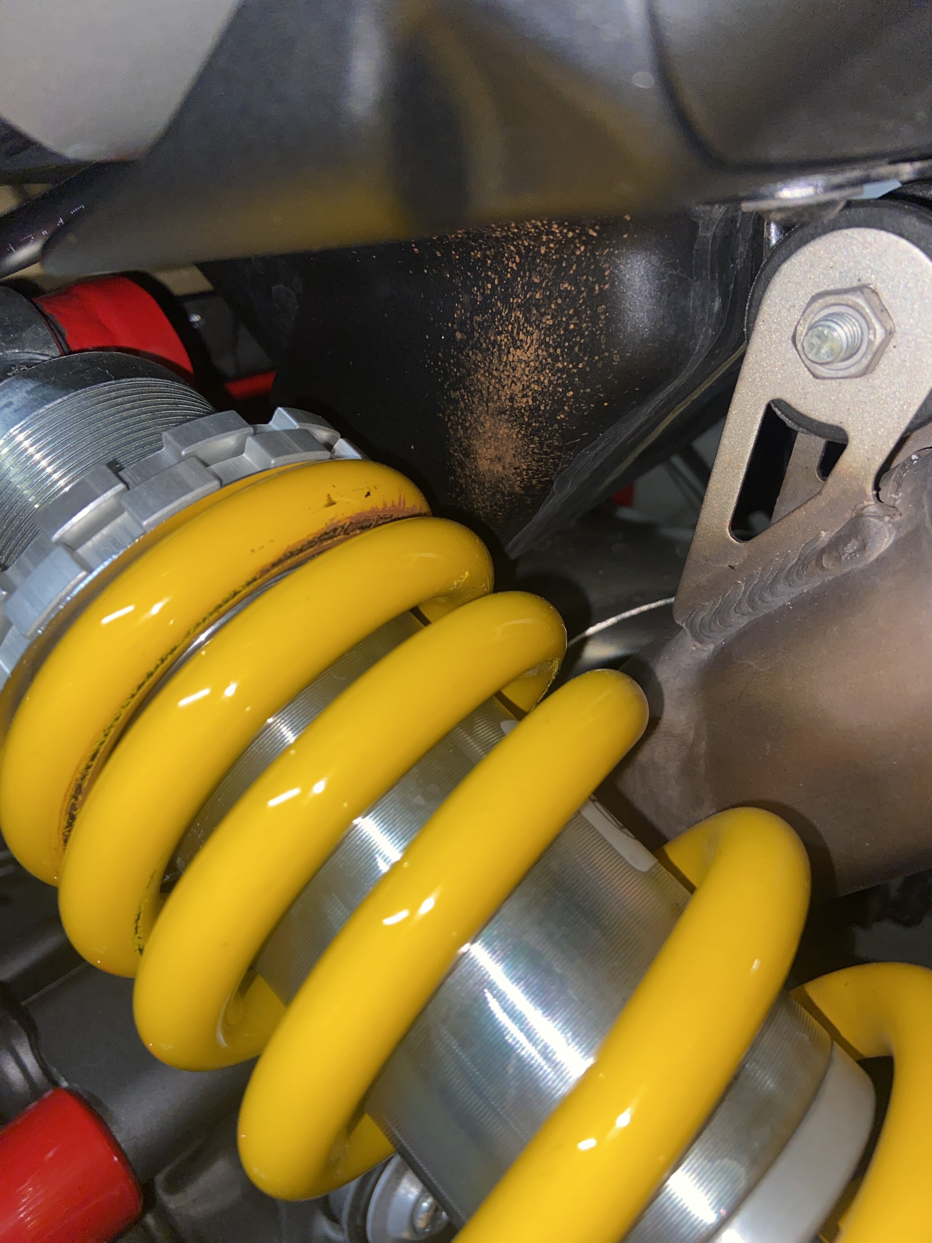

Hypertastisch Posted January 29, 2024 Share Posted January 29, 2024 vor einer Stunde schrieb rydr92: Bin ich drauf gespannt, ich werde morgen mal das Kennzeichen abbauen und mir die Öffnung das unteren Rohres anschauen. Ich habe es so verstanden dass es das obere Rohr ist. Bei manchen kommt das Kabel aus dem oberen Rohr raus, bei mir kommt es unten im Heck raus? Ich habe die Ever Red Garantieverlängerung, aber ob das damit abgewickelt werden kann, weiss ich noch nicht. Bei weiteren anschauen ist mir auch Rost an meinem Federbein aufgefallen. Die Pulverbeschichtung ist aufgeplatzt und Rost hat sich drin festgesetzt. So viel Liebe ich für das Bike habe und wie oft ich die Marke Ducati verteidige, aber dass mir der Rahmen nach 2 Jahren anfängt weg zu gammeln wow... lass es Konstruktionsfehler sein, dann liefer schnell ein Gummistopfen nach, aber bei Ducati scheint dieses Problem nicht bekannt zu sein? Da verliere ich echt das vertrauen... Mein Motorrad steht in der Garage und wird nicht bei Regen gefahren, ausser einem erwischt es mal auf einer Tour, aber das sollte die ab können. Waschen mit Schlauch geht bei uns garnicht, ist verboten, wenn brauchst du ein eigenes Grundstück mit Abwasseranschluss. In der Waschbox halte ich Abstand soweit die Box es eben hergibt. Also wenn bei dir da das Vertrauen schwindet 😉 Meine erste Monster SP hatte mit 4km nen Motorschaden, Zahnriemen falsch aufgesetzt. Zum Glück noch bei der Probefahrt durch den Händler vor meiner Übernahme. Und trotzdem habe ich eine neue gekauft und spiele mit dem Gedanken, nochmal auf eine Hyper zu wechseln. Wobei dieses Rostthema auch bei meiner Harley sehr lästig war. Ist hier in der Heckschwinge und liegt an der Konstruktion. "Behoben" wurde das durchs ausblasen und auffüllen mit Silikon. Kommt bei allen Softail-Modellen vor, also bei HD durchaus bekannt. Und so wird es auch bei Ducati bekannt sein, nur ist es nicht triftig genug, um hier einen Rückruf einzurichten. Sorry fürs OT. Quote Link to comment Share on other sites More sharing options...
