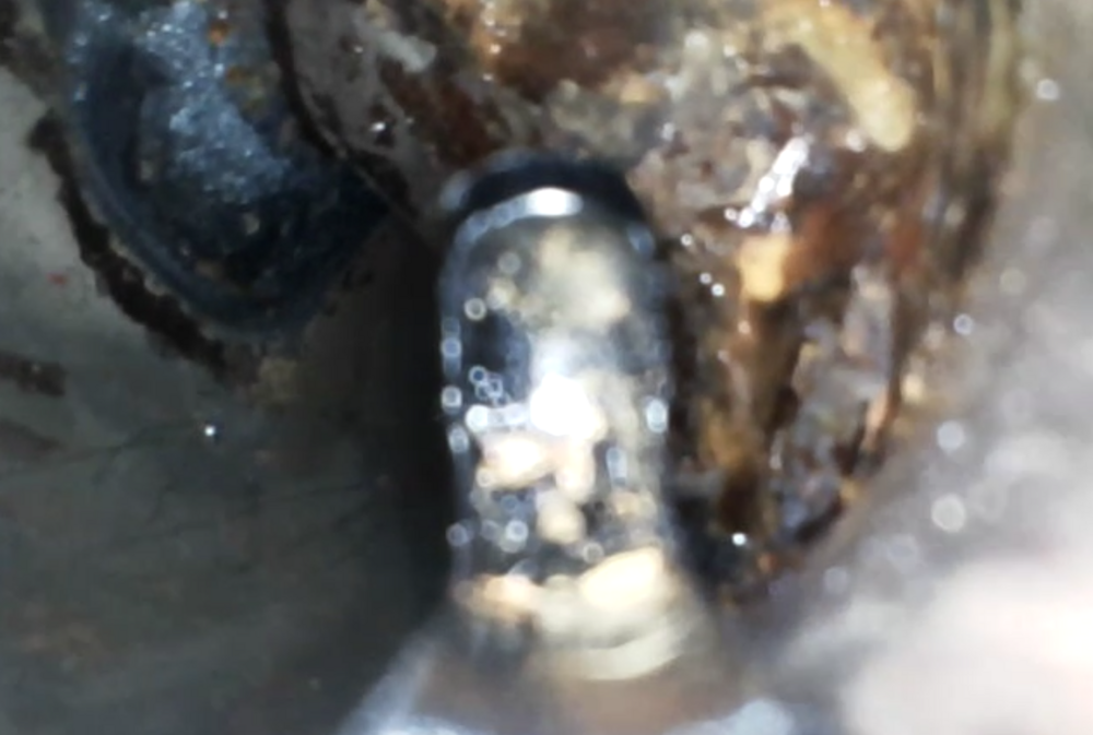

  4. Wie willst du die untere Ablaufmöglichkeit sicherstellen? Ich werde vermutlich auch mit Entroster arbeiten und dann Hohlraumkonservierung sowie in die unteren Rohre mit Silikonstopfen verschließen. Zunächst muss aber das Wasser raus... ggf. absaugen oder mit Druckluft rausdrücken. Bei dir ist auch das linke untere Rohr betroffen, hat das vielleicht damit etwas zu tun, dass das Bike auf dem Seitenständer das einlaufen von Regenwasser oder Waschwasser begünstigt? Also bei mir sieht das linke untere Rahmenrohr innen wirklich übel aus und dabei war ich nur ca. 25cm im Rohr drin. Morgen bekomme ich eine kleinere Endoskopkamera und will versuchen mal bis zum Ende des Rohres zu schauen... wird bestimmt gruselig, vielleicht ist es doch besser einen neuen Heckrahmen einzubauen 😀

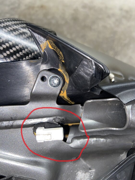

  5. Dort wo das Kabel für das Rücklicht hineingeht kommt das Rostwasser raus. Das Kabel mit dem weißen Stecker ist nur ein Stück in das Rahmenrohr reingeschoben, so zumindest bei mir. Das was ich mit rot eingekringelt habe ist das untere linke Rahmenrohr.

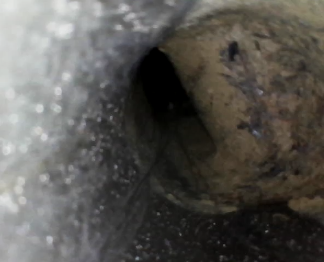

  8. Video vom Rohr unten links... aus dem das ganze Rostwasser bei meiner Hyper kommt.... viel viel Rost... 100440_Rohr unten links.MP4

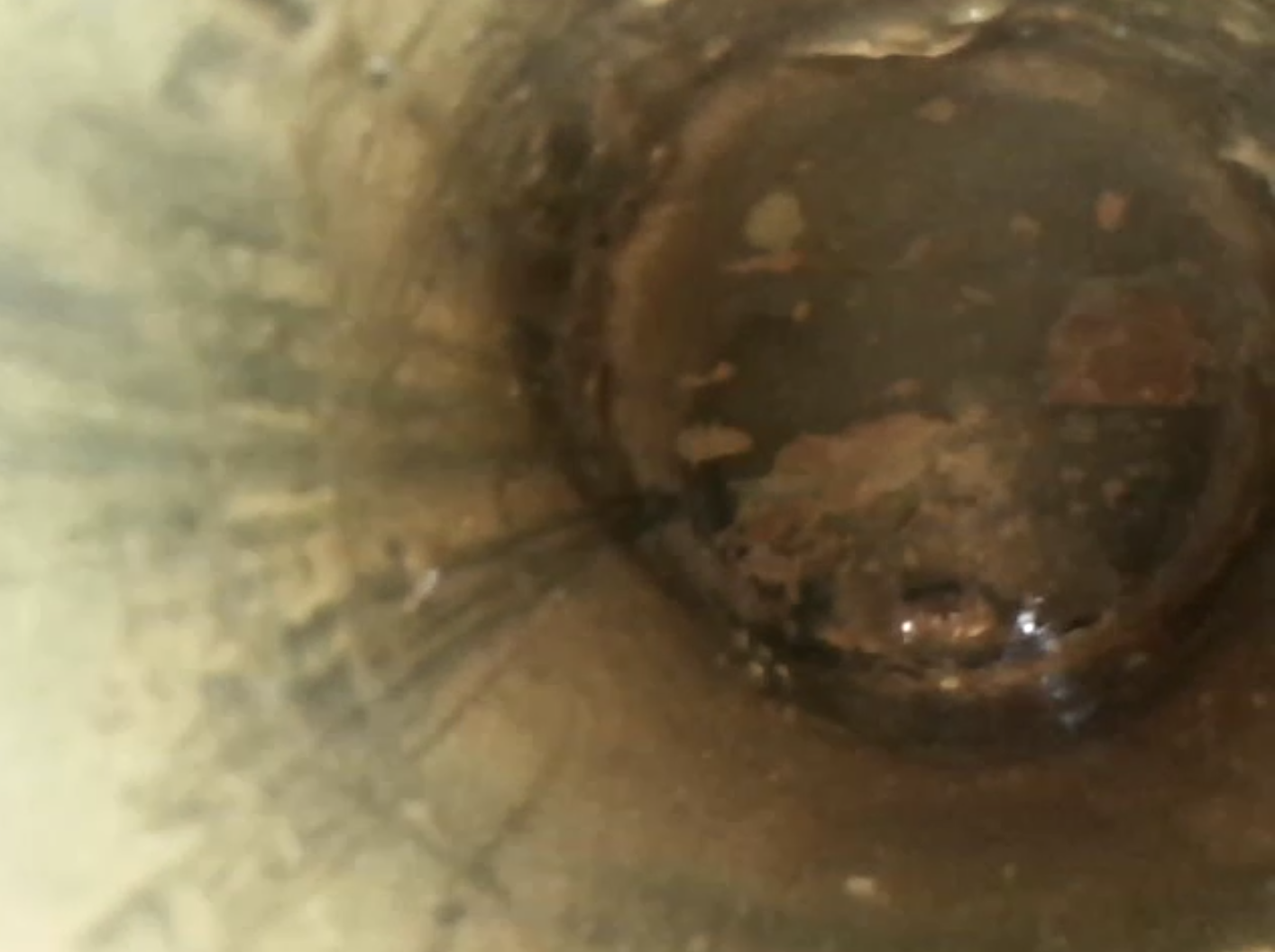

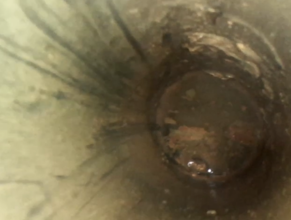

  9. Wen es interessiert... die Befahrung des Rohres oben rechts... Qualität ist nicht so toll und das Datum der Kamera habe ich nicht aktualisiert...🙃 094545_Rohr oben rechts.MP4
  10. So vielleicht interessiert es jemandem hier im Forum... denjenigen den es nicht interessiert woher das ganze Rostwasser kommt, braucht das ja nicht lesen 🙂 Also bei mir jetzt folgender Stand, weder meine jetzige Werkstatt noch mein Ducati-Händler (bei dem ich die Hyper gekauft habe), wollen sich ernsthaft der Sache annehmen. Garantie / Gewährleistung ist abgelaufen. Auf meine Bitte um technische Unterstützung bzw. gemeinsam eine geeigneten Lösung zu finden sowie ggf. stellen einer Kulanzanfrage bei Ducati gab es keine klare Aussage eher eine Verharmlosung des Problems. Hab gestern noch einmal alles abgeschraubt und mir eine Endoskop-Kamera besorgt. Die rechten und linken oberen Rahmenrohre zu befahren war kein Problem, die zwei unteren konnte ich nur zum Teil befahren, da der Kamerakopf zu groß war. Dann hab ich in die zwei unteren Rohre Stangen-Schweißdraht eingeführt um festzustellen ob Feuchtigkeit in den Rohren steht. Ergebnis: Im inneren aller vier Rohren sind Rostspuren an der Wandung zu sehen. Bei den oberen Rohren, insbesondere an den tiefsten stellen kurz vor den Befestigungsschrauben aber auch an den Schweißstellen von den Sitzbankhalterungen ist Rost deutlich zu sehen. Über die Sitzbankhalterung kann Feuchtigkeit in die Rohre eindringen da Öffnungen vorhanden sind. An den unteren Befestigungsschrauben konnte über die Kamera der rote Hauptrahmen gesehen werden d.h. der Heckrahmen ist dort offen und Wasser kann dort ablaufen. Bei den unteren Rohren kam ich mit der Kamera leider nicht sehr weit hinein. Sehen konnte man deutlich die Feuchtigkeit in den Rohren und deutlich mehr Rost an der Rohrwandung und den Schweißstellen. Mit dem eingefädelten Schweißdraht konnte ich feststellen, dass in dem linken unteren Rohr Wasser steht ca. 2cm hoch. Ich konnte auch feststellen, dass die ganze Sauerrei mit dem Rostwasser am gesamten Heck aus dem linken unterem Rohr des Heckrahmens kommt (siehe Bild). Ich bin Ingenieur und muss sagen aus meiner Sicht haben die Ingenieure von Ducati hier gepfuscht! Das Material des Heckrahmens ist nicht gut gewählt, da generell in allen Rohren Rost zu sehen ist. Es fehlt eine ausreichende Durchlüftung der teilweise offenen Konstruktion. Entweder wäre hier entsprechendes veredeltes Material einzusetzen gewesen oder die Oberflächen hätten behandelt sein müssen (Zinkbad) oder es hätten alle Rohre dicht sein müssen. Wie für mich die Lösung jetzt aussehen wird kann ich derzeit noch nicht sagen, nur Hohlraumversiegelung rein und mit Silikonstopfen ab gestopft, wird wohl nicht ausreichen. Aber dennoch die Hypermotard ist ein tolles Bike und mach wahnsinnig viel Spaß... besonders auf kurvigen Pisten! Ich freue mich schon jetzt auf die erste Fahrt im April! viele Grüße!
