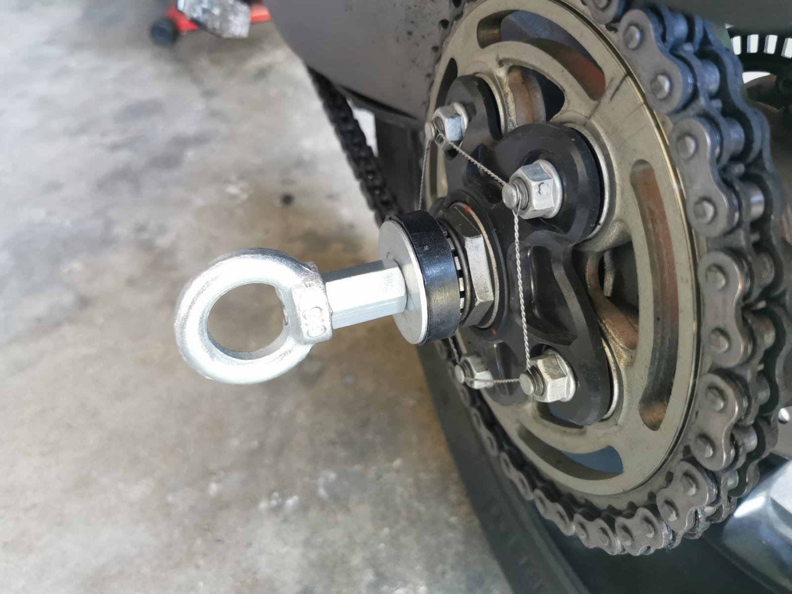

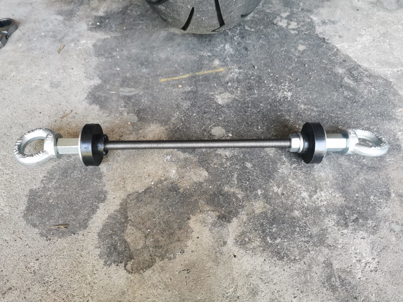

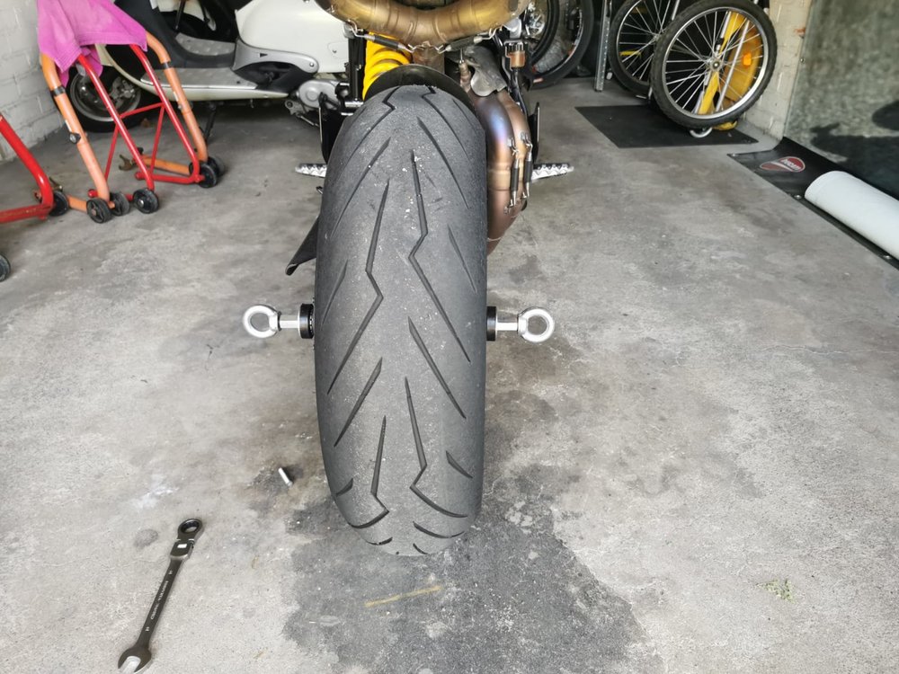

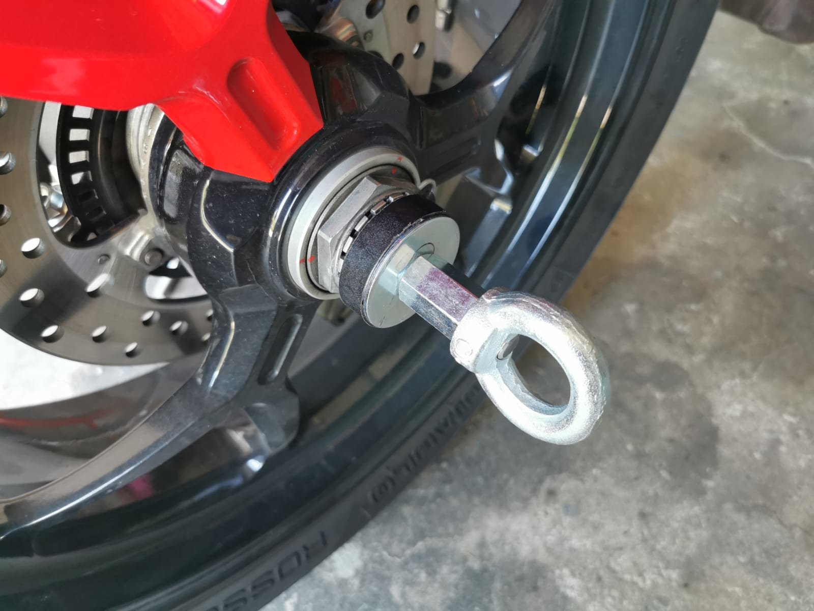

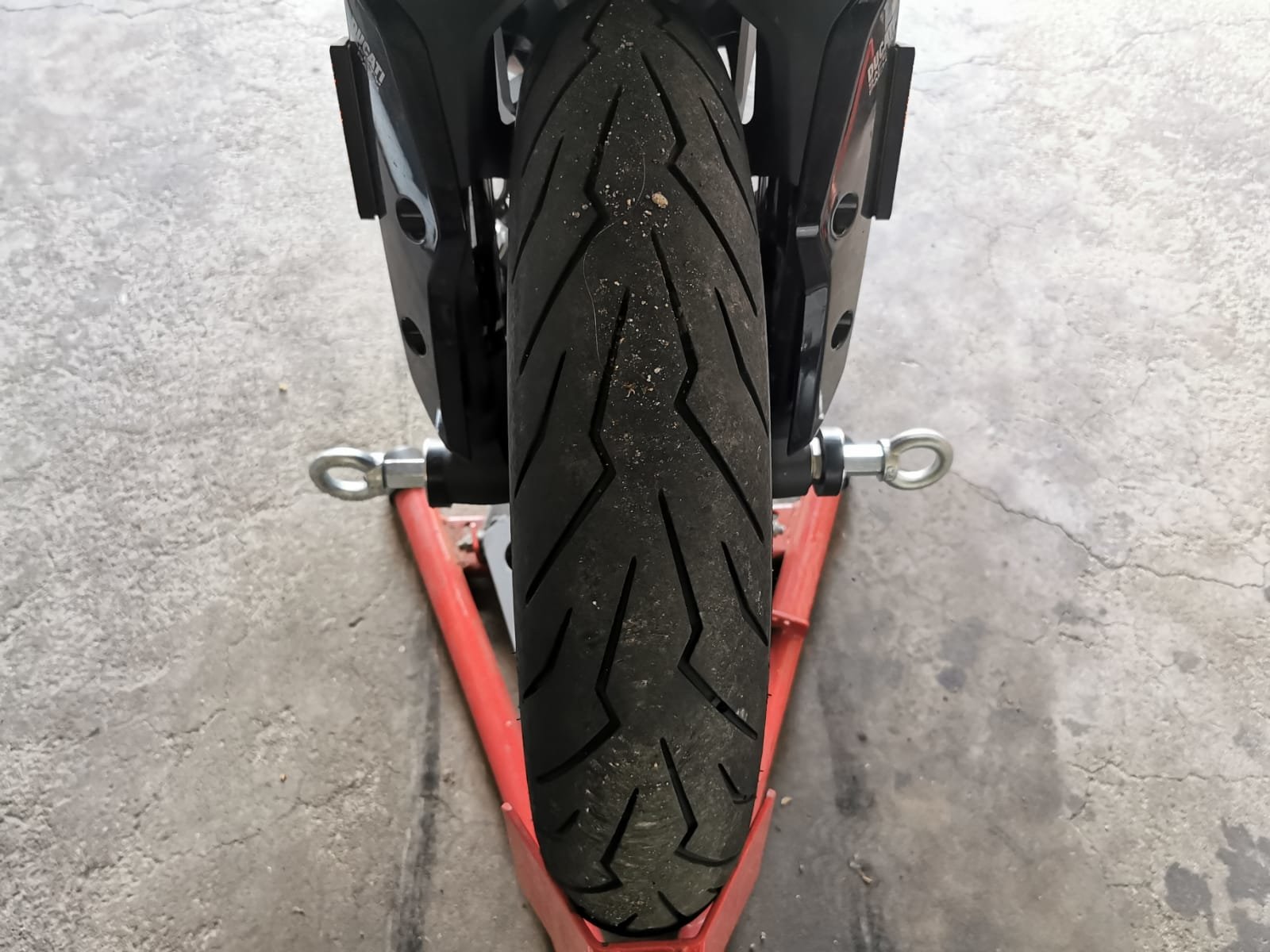

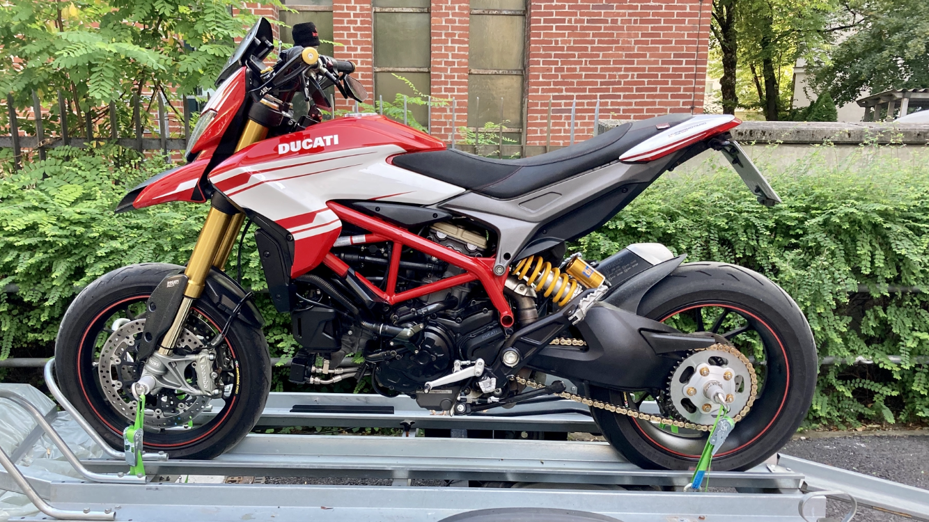

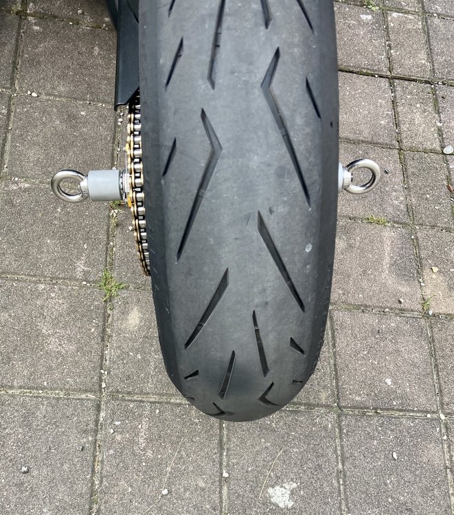

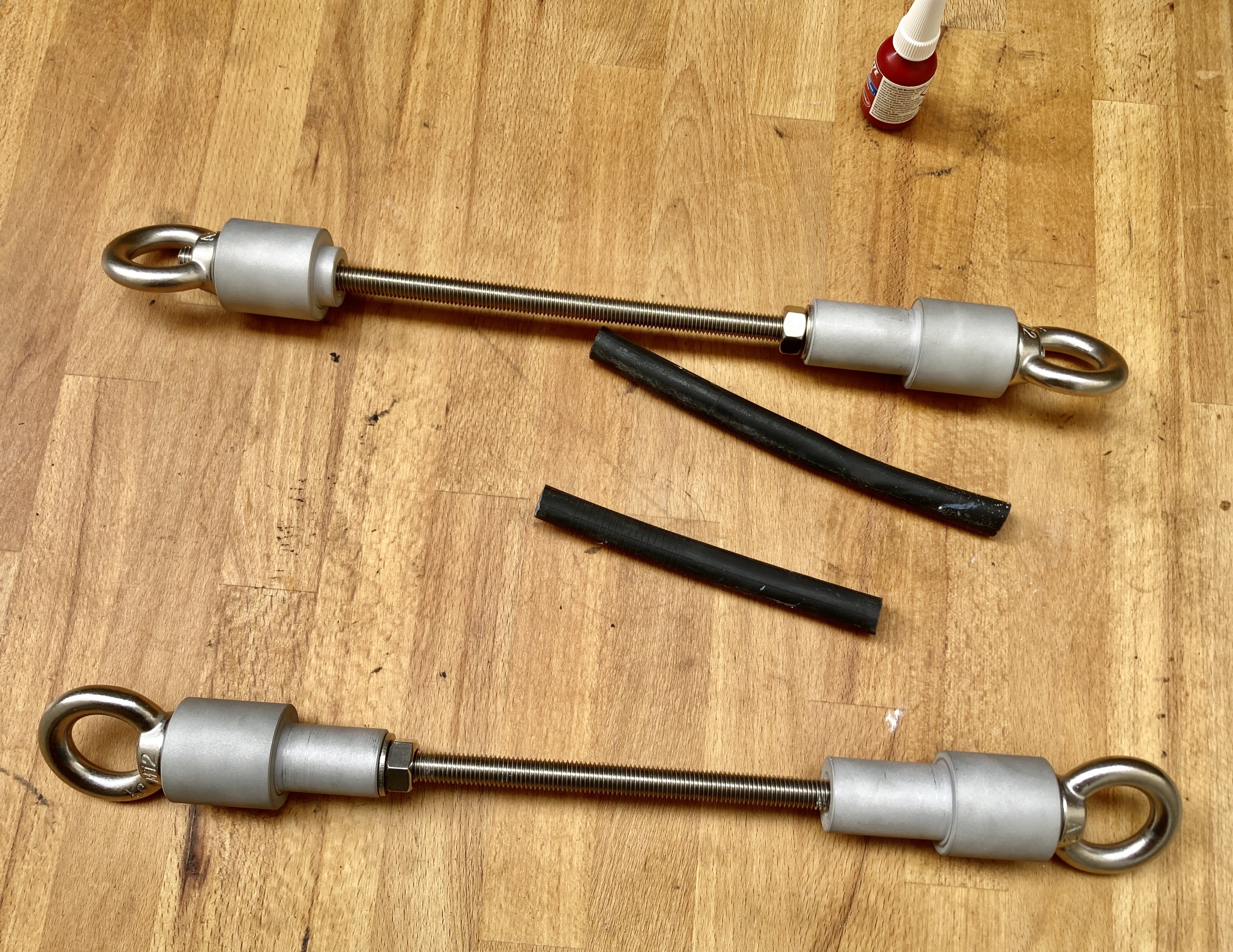

Dre83 Posted September 21, 2020 Share Posted September 21, 2020 Am 5.9.2020 um 13:23 schrieb Sailor Fortune: Der Herbst nähert sich und damit auch die Warscheinlichkeit mal per Trailer auf die Südseite der Alpen überführen zu müssen. Auf irgendeiner Messe hatte ich mal AxFix oder Eil-Zurr gesehen, fand ich gut aber war mir zu teuer. Hab da mal was gebastelt...ab in den Haltebügel und ohne Kratzer, Rücksicht und Gefrickel festbomben. Danke an Thomas fürs drehen ! Kannst du da nicht ein paar mehr bauen lassen? ? Quote Link to comment Share on other sites More sharing options...
Sailor Fortune Posted September 21, 2020 Share Posted September 21, 2020 vor 1 Stunde schrieb Dre83: Kannst du da nicht ein paar mehr bauen lassen? ? Das wird leider ein Einzelstück bleiben, ein netter Gefallen von einem Freund mit Drehbank in der Arbeit. gestern hab ich’s zum ersten Mal auf dem Hänger probiert, - top. Sehr schnell, alleine, kein Scheuern und abpolstern, bombenfest. Quote Link to comment Share on other sites More sharing options...

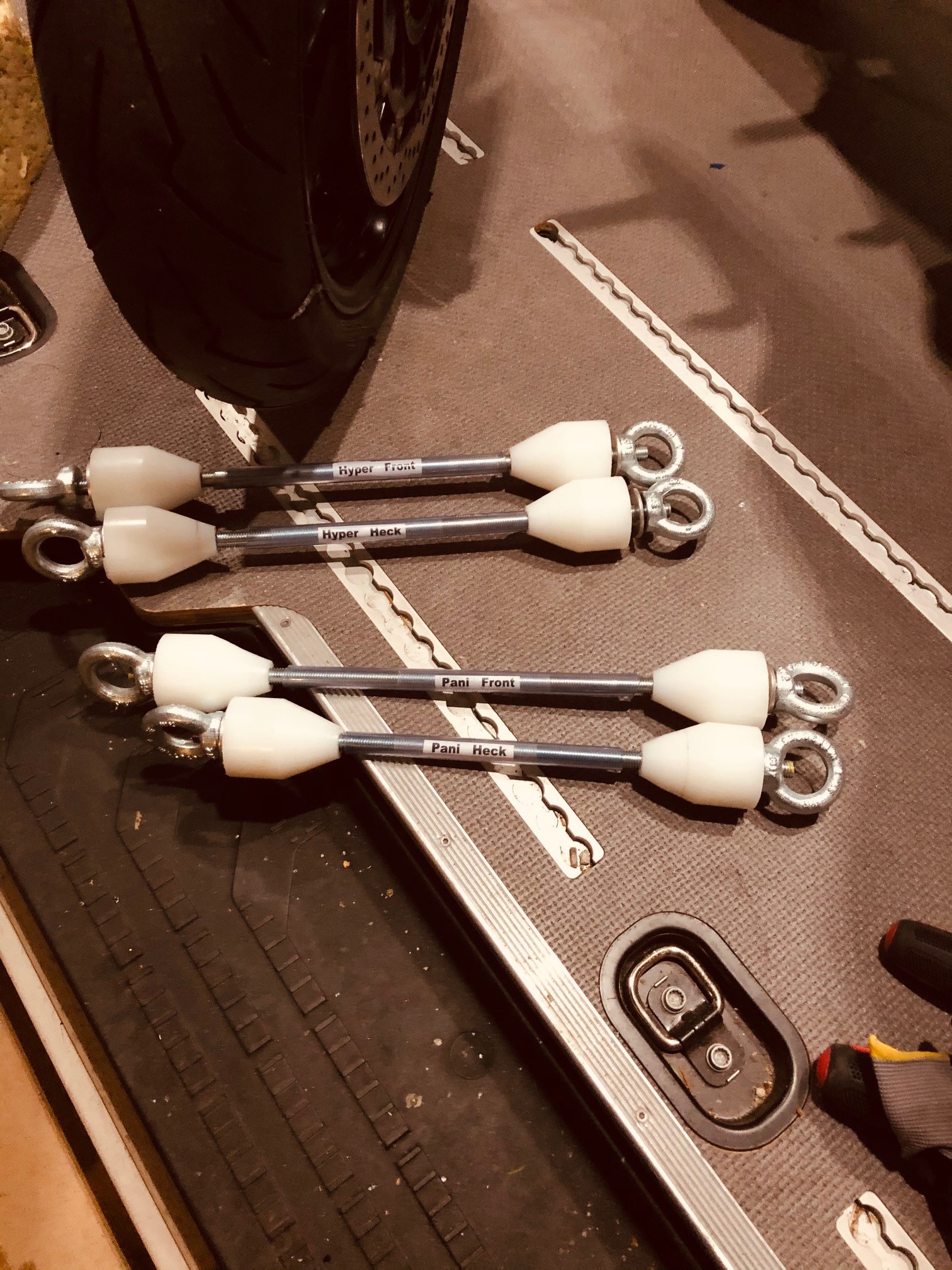

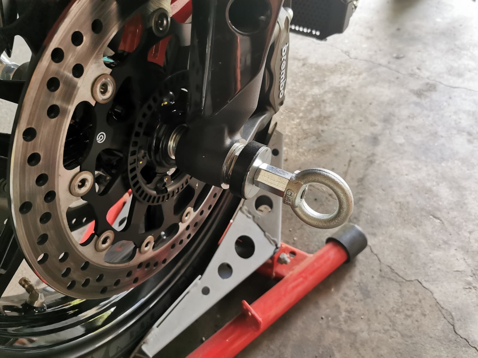

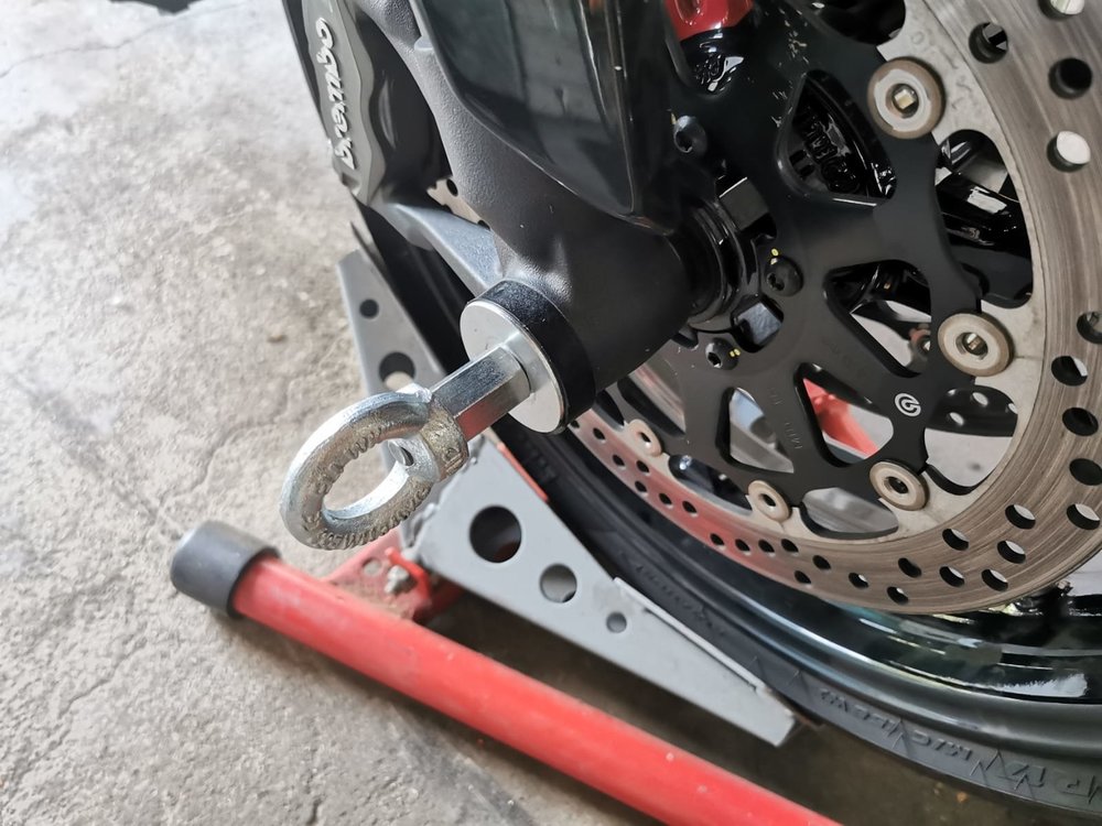

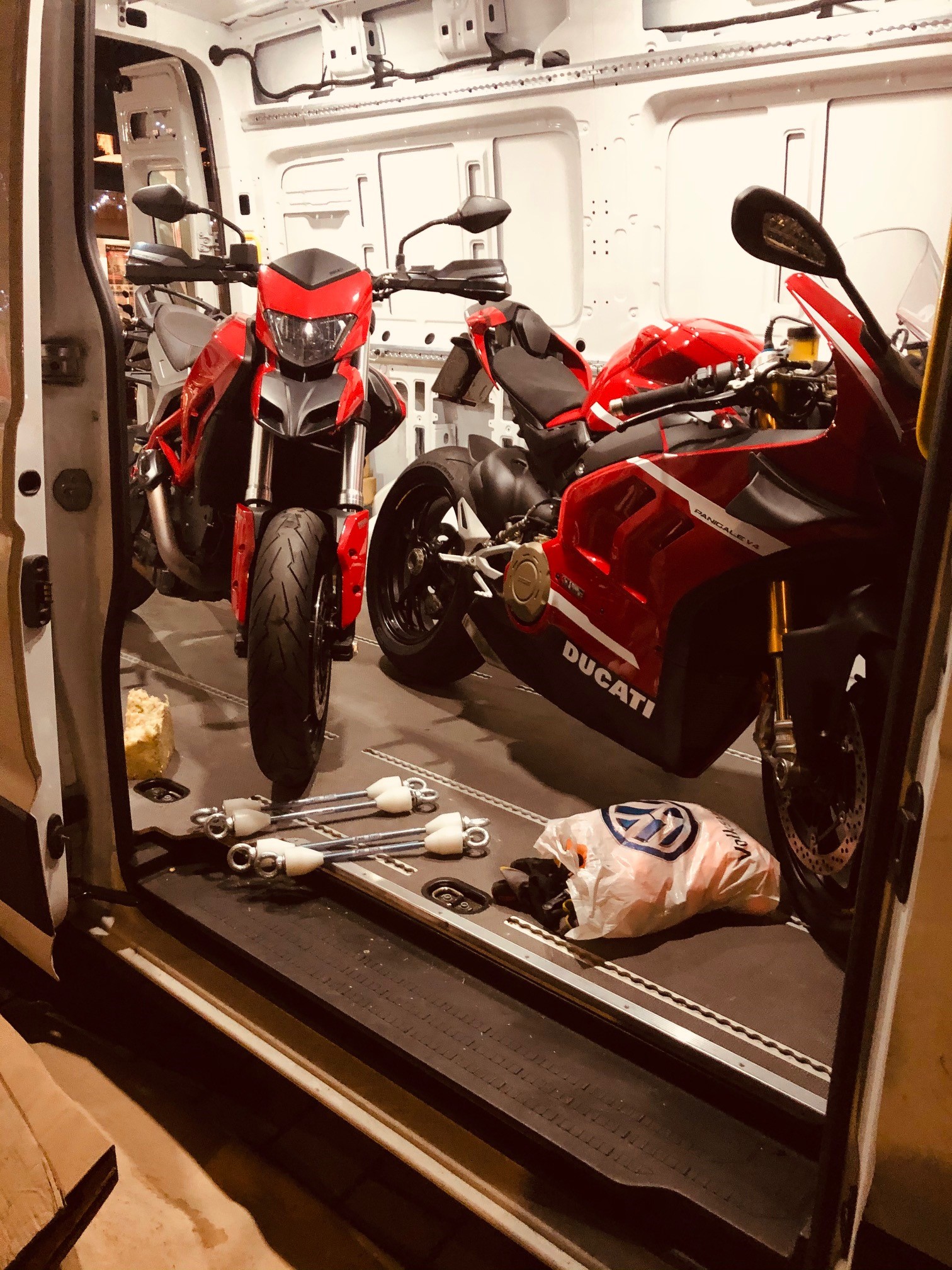

Schwobablitz Posted December 9, 2020 Share Posted December 9, 2020 da ich mir meist immer von der Firma ein Transportfahrzeug ausborge, um die Mopeds zum Kundendienst zu transportieren, habe ich mir nun endlich mal was fixes gebastelt. Bisher immer die Gurte einfach an diversen Stellen an den Mopeds befestigt, was aber bei Verkleidungsteilen (speziell Panigale) immer fummelig ist. Scheuergefahr, Beschädigung der Verkleidung usw. das Zeugs gibbet auch fertig zu kaufen, nennt sich "eil-zurr" und kostet für ein Moped (Ducati) ca. 250 EUR.... Meine Kosten schlagen mit ca. 30 EUR aus dem Baumarkt zu buche. Dann noch ein oder zwei Stunden bissel basteln und fertig. sind 12er Gewindestangen, Ösen (Ringmutter nennt es sich glaub richtig), paar fette Unterlagscheiben und einen Kunstsoffzylinder aus Polyethylen. Die Zylinder auf einer Drehbank (machte mir mein Vater auf seiner Drechselbank) zu einem Konus drehen, die Gewindestangen auf passende Länge kürzen und ich habe noch einen Kunststoffschlauch über die Gewindestangen geschoben, damit das Gewinde nicht beim Durchschieben in der Achse scheuert. 3 Quote Link to comment Share on other sites More sharing options...
Dre83 Posted December 9, 2020 Share Posted December 9, 2020 vor 13 Minuten schrieb Schwobablitz: da ich mir meist immer von der Firma ein Transportfahrzeug ausborge, um die Mopeds zum Kundendienst zu transportieren, habe ich mir nun endlich mal was fixes gebastelt. Bisher immer die Gurte einfach an diversen Stellen an den Mopeds befestigt, was aber bei Verkleidungsteilen (speziell Panigale) immer fummelig ist. Scheuergefahr, Beschädigung der Verkleidung usw. das Zeugs gibbet auch fertig zu kaufen, nennt sich "eil-zurr" und kostet für ein Moped (Ducati) ca. 250 EUR.... Meine Kosten schlagen mit ca. 30 EUR aus dem Baumarkt zu buche. Dann noch ein oder zwei Stunden bissel basteln und fertig. sind 12er Gewindestangen, Ösen (Ringmutter nennt es sich glaub richtig), paar fette Unterlagscheiben und einen Kunstsoffzylinder aus Polyethylen. Die Zylinder auf einer Drehbank (machte mir mein Vater auf seiner Drechselbank) zu einem Konus drehen, die Gewindestangen auf passende Länge kürzen und ich habe noch einen Kunststoffschlauch über die Gewindestangen geschoben, damit das Gewinde nicht beim Durchschieben in der Achse scheuert. Ich würde auch nen Satz nehmen ;-) 1 Quote Link to comment Share on other sites More sharing options...

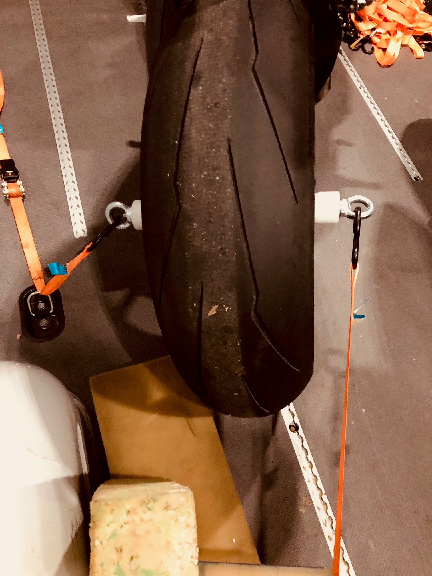

klatze309 Posted December 9, 2020 Share Posted December 9, 2020 Wenn die soweit unten gespannt werden, stehen die fest? Wackelt nichts? Quote Link to comment Share on other sites More sharing options...
Zaudi Posted December 9, 2020 Share Posted December 9, 2020 Oh wei, wenn meine Kollegen hier immer "Drehbank" lesen würden Ich kann mal schauen, ob ich in unserem Ausbildungszentrum welche machen lasse als kleines Übungsprojekt. Würde dann eben Material und je Teil 5 Euro für die Azubikasse kosten. Aber nicht mehr vor Weihnachten, haben viele Nacharbeitungsaufträge. 1 Quote Link to comment Share on other sites More sharing options...
Schwobablitz Posted December 9, 2020 Share Posted December 9, 2020 vor 1 Stunde schrieb klatze309: Wenn die soweit unten gespannt werden, stehen die fest? Wackelt nichts? nope, da wackelt nix. am allerbesten ist noch vorne in einer (Stand-)Wippe. Dann vorn einach an den Ösen jeweils nach links und rechts unten spannen. Hinten idealerweise in einem kleinen Winkel jeweils nach vorn unten und hinten unten spannen. Am besten immer, so gut es geht, relativ senkrecht nach unten spannen und nicht von den Ösen "waagrecht" weg Je waagrechter der Winkel, umso mehr muss man spannen, damit eben nix wackelt. Wenn man, so wie bei meinem Fall, ohne Standwippe verzurrt, muss halt ggf, der ein oder andere Spanngurt zusätzlich verwendet werden. Bei mir steht die Bella dann auf dem Seitenständer und wird verzurrt / verspannt, ohne dass der Seitenständer übermäßig belastet wird ! Wer ganz sicher gehen mag, kann noch zusätzlich die Vorderradbremse, z.B. durch ein Klebeband o.ä. festziehen. Aber ich finde dies mitlerweile die einfachste und schnellste Methode. Ob die Kunststoffkegel nun kegelförmig sind, oder stufenförmig passgenauf auf die Hohlachse abgestimmt, ist evtl. Ansichtsache. Aber bei meiner Kegelform verspanne ich über die Gewindestange die Teile ja auch nicht, bis irgendwas nachgibt - also mit a bissel Gefühl gut handfest anziehen und nicht mit dem Schlagschrauber Somit wird auch die Achse / Mutter nicht beschädigt oder aufgeweitet. 2 Quote Link to comment Share on other sites More sharing options...
Sailor Fortune Posted December 9, 2020 Share Posted December 9, 2020 vor 4 Stunden schrieb klatze309: Wenn die soweit unten gespannt werden, stehen die fest? Wackelt nichts? Das funzt wirklich super ! Quote Link to comment Share on other sites More sharing options...
Tralali Posted December 9, 2020 Share Posted December 9, 2020 vor 6 Stunden schrieb Zaudi: Oh wei, wenn meine Kollegen hier immer "Drehbank" lesen würden Ich kann mal schauen, ob ich in unserem Ausbildungszentrum welche machen lasse als kleines Übungsprojekt. Würde dann eben Material und je Teil 5 Euro für die Azubikasse kosten. Aber nicht mehr vor Weihnachten, haben viele Nacharbeitungsaufträge. Nette Geste, du darfst uns gerne Bescheid geben. Wenn die in Produktion gehen, hätte ich an zwei Sätzen Interesse ? Quote Link to comment Share on other sites More sharing options...

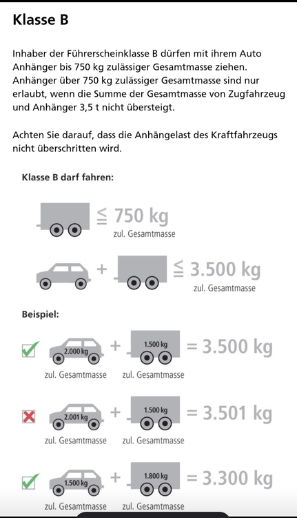

Dre83 Posted August 12, 2021 Share Posted August 12, 2021 Hallo Leute. Ich bin gerade etwas durcheinander bezüglich welchen Hänger ich ziehen darf und welchen nicht mit der normalen Führerscheinklasse B. Die Grenze sind ja die 3,5 Tonnen. Zählen hier die zulässigen Gesamtmassen oder die tatsächlichen?? Rechenbeispiel zulässiges Gesamtgewicht: Auto 2000kg + Hänger 2000kg = 4000kg also darf ich nimmer fahren. Rechenbeispiel tatsächliches Gewicht: Auto 1600kg + Hänger 600kg + 2 Motorräder 400kg = 2600kg also zulässig. Kennt sich da wer aus?? Quote Link to comment Share on other sites More sharing options...
oldschmidt Posted August 12, 2021 Share Posted August 12, 2021 vor 32 Minuten schrieb Dre83: Hallo Leute. Ich bin gerade etwas durcheinander bezüglich welchen Hänger ich ziehen darf und welchen nicht mit der normalen Führerscheinklasse B. Die Grenze sind ja die 3,5 Tonnen. Zählen hier die zulässigen Gesamtmassen oder die tatsächlichen?? Rechenbeispiel zulässiges Gesamtgewicht: Auto 2000kg + Hänger 2000kg = 4000kg also darf ich nimmer fahren. Rechenbeispiel tatsächliches Gewicht: Auto 1600kg + Hänger 600kg + 2 Motorräder 400kg = 2600kg also zulässig. Kennt sich da wer aus?? 1 1 Quote Link to comment Share on other sites More sharing options...
Dre83 Posted August 12, 2021 Share Posted August 12, 2021 vor 58 Minuten schrieb oldschmidt: Das kenn ich schon aber das widerspricht sich auch. Oben steht Gesamtmasse und unten zulässige Gesamtmasse. Also, zählt das tatsächliche Gewicht oder das was im Schein eingetragen ist?? Quote Link to comment Share on other sites More sharing options...
McQuade Posted August 12, 2021 Share Posted August 12, 2021 Willkommen in der BRD 🙄 Quote Link to comment Share on other sites More sharing options...
oldschmidt Posted August 12, 2021 Share Posted August 12, 2021 (edited) vor einer Stunde schrieb Dre83: Das kenn ich schon aber das widerspricht sich auch. Oben steht Gesamtmasse und unten zulässige Gesamtmasse. Also, zählt das tatsächliche Gewicht oder das was im Schein eingetragen ist?? Geht hier immer um zulässige Gesamtmasse, ist ja auch bei den Bildern zu sehen. Du kannst ja auch nicht einen 7,5ter fahren, weil er grad nur 3t wiegt... Edited August 12, 2021 by oldschmidt Quote Link to comment Share on other sites More sharing options...
Dre83 Posted August 12, 2021 Share Posted August 12, 2021 vor 58 Minuten schrieb oldschmidt: Geht hier immer um zulässige Gesamtmasse, ist ja auch bei den Bildern zu sehen. Du kannst ja auch nicht einen 7,5ter fahren, weil er grad nur 3t wiegt... Das ist auch meine Vermutung. Danke. Quote Link to comment Share on other sites More sharing options...
Zaudi Posted August 12, 2021 Share Posted August 12, 2021 (edited) vor 10 Stunden schrieb Dre83: Hallo Leute. Ich bin gerade etwas durcheinander bezüglich welchen Hänger ich ziehen darf und welchen nicht mit der normalen Führerscheinklasse B. Die Grenze sind ja die 3,5 Tonnen. Zählen hier die zulässigen Gesamtmassen oder die tatsächlichen?? Rechenbeispiel zulässiges Gesamtgewicht: Auto 2000kg + Hänger 2000kg = 4000kg also darf ich nimmer fahren. Rechenbeispiel tatsächliches Gewicht: Auto 1600kg + Hänger 600kg + 2 Motorräder 400kg = 2600kg also zulässig. Kennt sich da wer aus?? Grenze ist das, was deine Karre kann Aber nochmal genauer: Max 3,5 Tonnen -> Max zugelassenes Gewicht des Anhängers (Fahrzeugschein) muss kleiner des Leergewichts (G - im Schein) sein. Beispiel: Mein S5 wiegt 1735kg leer. Bis 3,5t wären es 1765kg für den Hänger. Da dies aber über dem Leergewicht meines Autos, dürfte der Hänger max 1735kg haben. (Da es aber nur 1,6t oder 1,8t Hänger gibt, wäre mein max ein 1,6t Hänger) Und wichtig ist natürlich noch, was im Schein steht. Würde da nun 1,5t stehen, für die AHK-Last, dann wären die 1,6t auch zu viel Aber mein S5 ist mit 2,1t / 4,13t eingetragen, somit Safe. BTW: es kursieren oft so Aussagen wie: Tandem oder Hänger mit Auflaufbremse darf man mit B nicht fahren. Das ist natürlich völliger Schwachsinn. @oldschmidt das letzte Fallbeispiel deines Bildes ist Falsch. Das ist NICHT erlaubt. Maximale Last des Hängers muss kleiner sein, als das Leergewicht des Autos. Edited August 12, 2021 by Zaudi 1 Quote Link to comment Share on other sites More sharing options...
oldschmidt Posted August 12, 2021 Share Posted August 12, 2021 vor 5 Stunden schrieb Zaudi: Grenze ist das, was deine Karre kann Aber nochmal genauer: Max 3,5 Tonnen -> Max zugelassenes Gewicht des Anhängers (Fahrzeugschein) muss kleiner des Leergewichts (G - im Schein) sein. Beispiel: Mein S5 wiegt 1735kg leer. Bis 3,5t wären es 1765kg für den Hänger. Da dies aber über dem Leergewicht meines Autos, dürfte der Hänger max 1735kg haben. (Da es aber nur 1,6t oder 1,8t gibt. Wäre mein max ein 1,6t Hänger) Und wichtig ist natürlich noch, was im Schein steht. Würde da nun 1,5t stehen, für die AHK-Last, dann wären die 1,6t auch zu viel Aber mein S5 ist mit 2,1t / 4,13t eingetragen, somit Safe. BTW: es kursieren oft so Aussagen wie: Tandem oder Hänger mit Auflaufbremse darf man mit B nicht fahren. Das ist natürlich völliger Schwachsinn. @oldschmidt das letzte Fallbeispiel deines Bildes ist Falsch. Das ist NICHT erlaubt. Maximale Last des Hängers muss kleiner sein, als das Leergewicht des Autos. Trotz BE war mir das nicht bewusst🤷♂️ Dann sollte man wohl genauer in den Schein schauen... Quote Link to comment Share on other sites More sharing options...
Zaudi Posted August 12, 2021 Share Posted August 12, 2021 (edited) vor 45 Minuten schrieb oldschmidt: Trotz BE war mir das nicht bewusst🤷♂️ Dann sollte man wohl genauer in den Schein schauen... Bei BE gelten andere Dinge 😅 Aber ja, das ist alles so typisch kompliziert Deutschland… Richtig kompliziert wird es, wenn man Reifen kauft für seine speziellen dicken Felgen. Achslasten bekommt noch jeder hin. Aber die AHK Last vergessen viele Die muss in die Berechnung mit rein. Edited August 12, 2021 by Zaudi 1 Quote Link to comment Share on other sites More sharing options...
oldschmidt Posted August 12, 2021 Share Posted August 12, 2021 vor 21 Minuten schrieb Zaudi: Bei BE gelten andere Dinge 😅 Aber ja, das ist alles so typisch kompliziert Deutschland… Richtig kompliziert wird es, wenn man Reifen kauft für seine speziellen dicken Felgen. Achslasten bekommt noch jeder hin. Aber die AHK Last vergessen viele Die muss in die Berechnung mit rein. Läuft richtig😅👌 Quote Link to comment Share on other sites More sharing options...
Säsch Posted August 13, 2021 Share Posted August 13, 2021 Am 12.8.2021 um 15:47 schrieb Zaudi: Grenze ist das, was deine Karre kann Aber nochmal genauer: Max 3,5 Tonnen -> Max zugelassenes Gewicht des Anhängers (Fahrzeugschein) muss kleiner des Leergewichts (G - im Schein) sein. Beispiel: Mein S5 wiegt 1735kg leer. Bis 3,5t wären es 1765kg für den Hänger. Da dies aber über dem Leergewicht meines Autos, dürfte der Hänger max 1735kg haben. (Da es aber nur 1,6t oder 1,8t Hänger gibt, wäre mein max ein 1,6t Hänger) Und wichtig ist natürlich noch, was im Schein steht. Würde da nun 1,5t stehen, für die AHK-Last, dann wären die 1,6t auch zu viel Aber mein S5 ist mit 2,1t / 4,13t eingetragen, somit Safe. BTW: es kursieren oft so Aussagen wie: Tandem oder Hänger mit Auflaufbremse darf man mit B nicht fahren. Das ist natürlich völliger Schwachsinn. @oldschmidt das letzte Fallbeispiel deines Bildes ist Falsch. Das ist NICHT erlaubt. Maximale Last des Hängers muss kleiner sein, als das Leergewicht des Autos. Im Notfall kann man seinen 1,8t Anhänger aber auch auf 1735kg beim TÜV "ablasten" kostet nur ein paar Euro. Als ich noch bei Hymer gearbeitet haben, haben wir regelmäßig Wohnwagen um ein paar Kilo abgelastet. Quote Link to comment Share on other sites More sharing options...

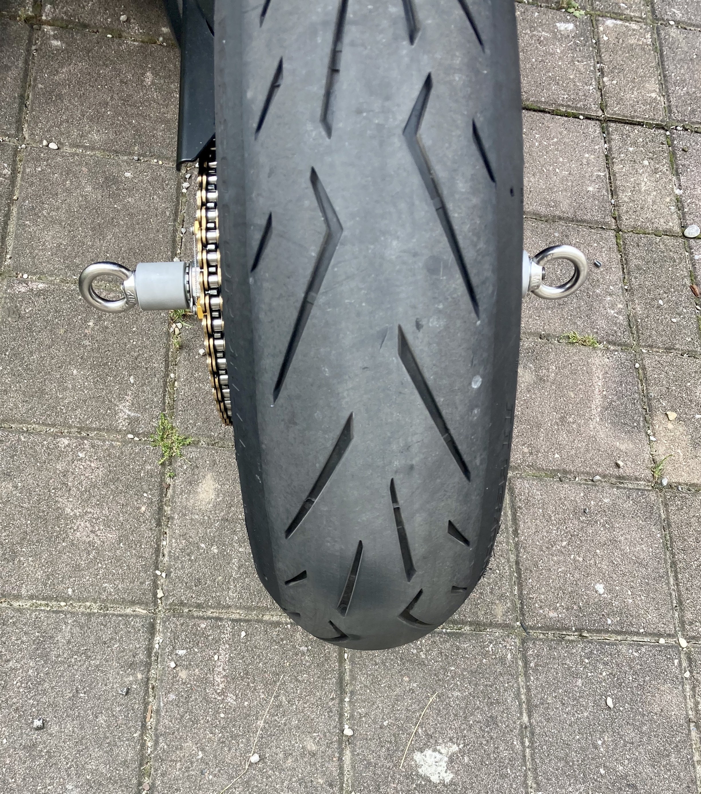

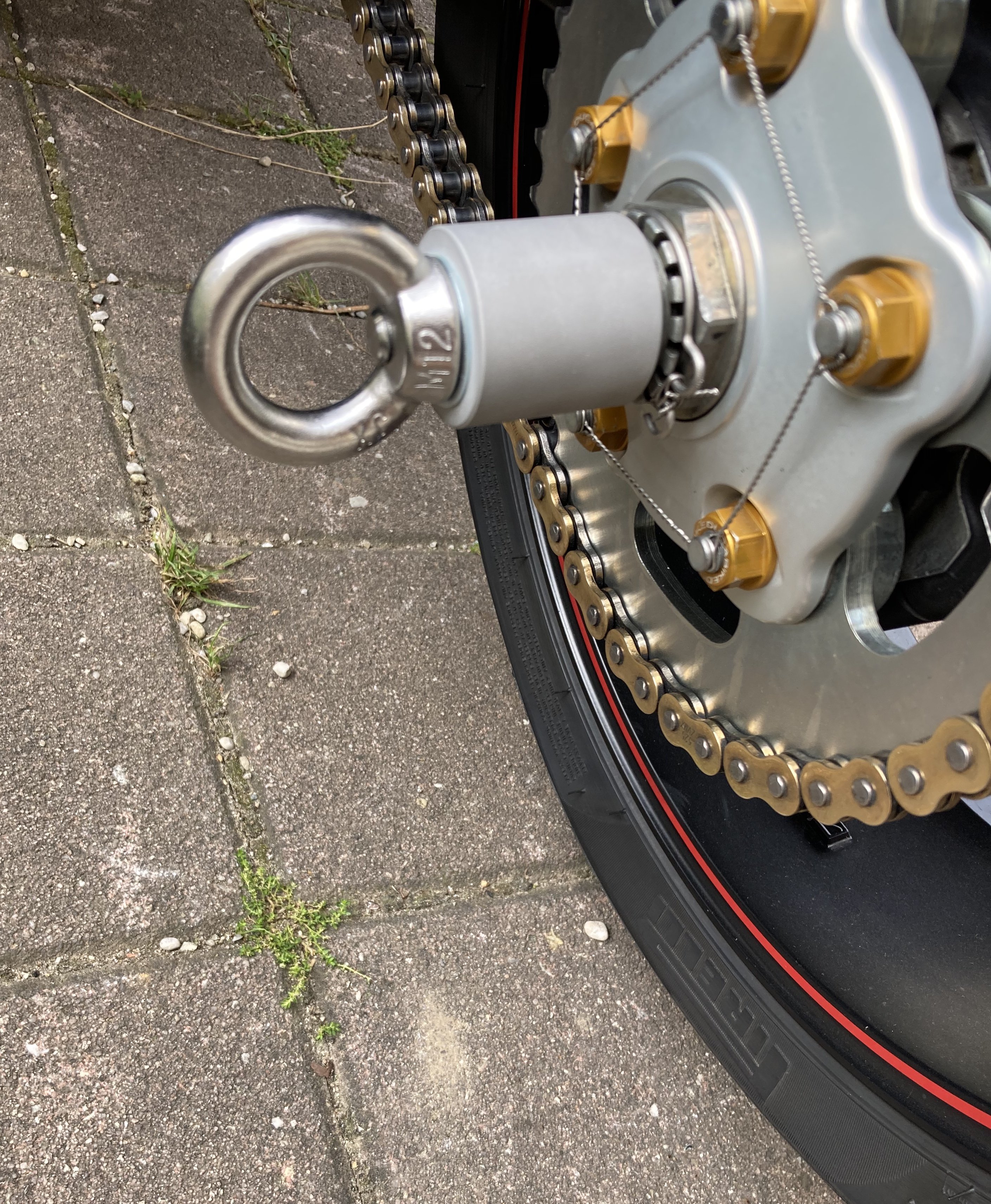

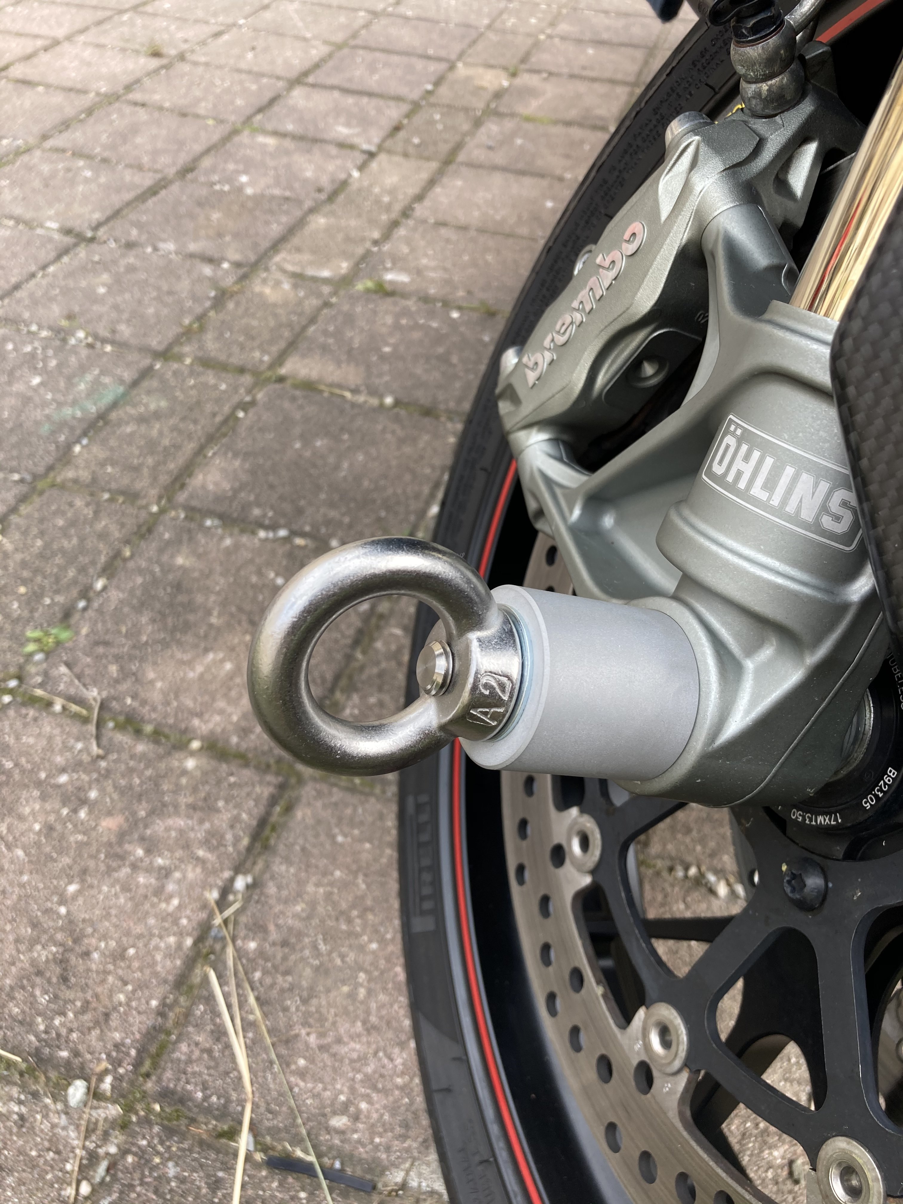

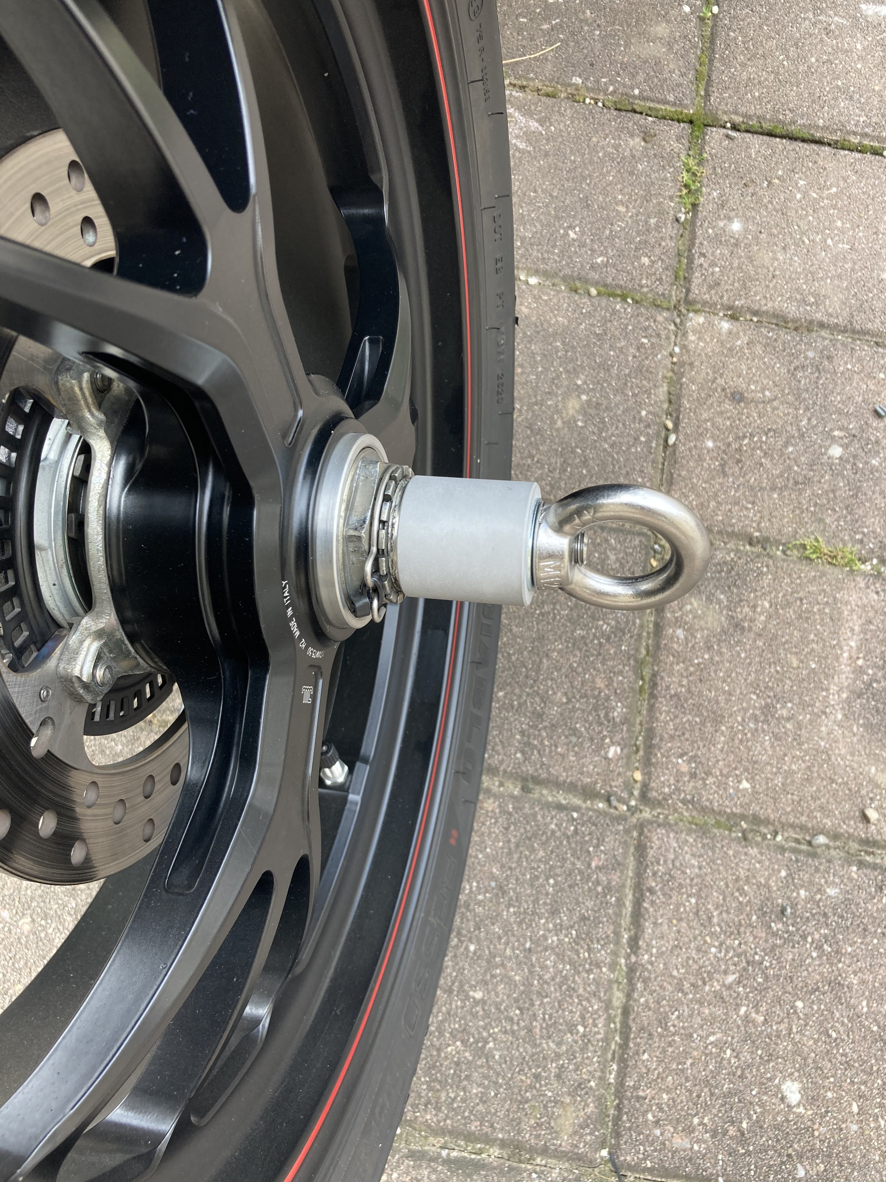

KingJosch Posted August 15, 2021 Share Posted August 15, 2021 (edited) Vielen Dank für die Anregungen hier im Forum. Das Eilzurr-System hat mich ja schon gereizt aber der Preis (Idee und Entwicklungskosten in allen Ehren) schreckt ab. Hab dann auch angefangen zu basteln und bin mit Material zurecht gekommen, die jeder besorgen kann und (nur mit Ausnahme der Gewindestangenlänge) nicht abgeändert werden müssen. Vielleicht möchte sich das ja jemand nachbauen. Je 4x Ringhaken (12mm) und Gewindemutter (mit 30mm für etwas mehr Abstand zur Mitte) gab es im Baumarkt für rund 15 Euro. Den Rest hat der Freundliche um die Ecke jeden Tag in der Mülltonne, da es Material ist, das zum Transport vom Werk zum Händler verwendet wird... Gewindestange, selbst sichernde Muttern, Unterlegscheiben und das Wichtigste... die Plastikteile, die in die Achse gesteckt werden, damit alles schon zentriert sitzt. Nur die Gewindestangen müssen etwas gekürzt werden. Edited August 15, 2021 by KingJosch Quote Link to comment Share on other sites More sharing options...
Zaudi Posted September 2, 2021 Share Posted September 2, 2021 (edited) Wer nun Interesse an den Haltern hat, soll sich melden. Habe das Go bekommen, dass wir die als Azubi Projekt machen können. Wer also welche möchte, gerne melden. Preis... was wärt ihr denn bereit zu bezahlen? Kommt in die Azubi Kasse. Edited September 2, 2021 by Zaudi 2 Quote Link to comment Share on other sites More sharing options...
Sailor Fortune Posted September 2, 2021 Share Posted September 2, 2021 Am 15.8.2021 um 20:47 schrieb KingJosch: Vielen Dank für die Anregungen hier im Forum. Das Eilzurr-System hat mich ja schon gereizt aber der Preis (Idee und Entwicklungskosten in allen Ehren) schreckt ab. Hab dann auch angefangen zu basteln und bin mit Material zurecht gekommen, die jeder besorgen kann und (nur mit Ausnahme der Gewindestangenlänge) nicht abgeändert werden müssen. Vielleicht möchte sich das ja jemand nachbauen. Je 4x Ringhaken (12mm) und Gewindemutter (mit 30mm für etwas mehr Abstand zur Mitte) gab es im Baumarkt für rund 15 Euro. Den Rest hat der Freundliche um die Ecke jeden Tag in der Mülltonne, da es Material ist, das zum Transport vom Werk zum Händler verwendet wird... Gewindestange, selbst sichernde Muttern, Unterlegscheiben und das Wichtigste... die Plastikteile, die in die Achse gesteckt werden, damit alles schon zentriert sitzt. Nur die Gewindestangen müssen etwas gekürzt werden. Hab jetzt in 2 Jahren paar tausend km mit meiner Konstruktion gemacht und empfehle statt Spanngurten einfach Seil-/Wantenspanner 1 Quote Link to comment Share on other sites More sharing options...
