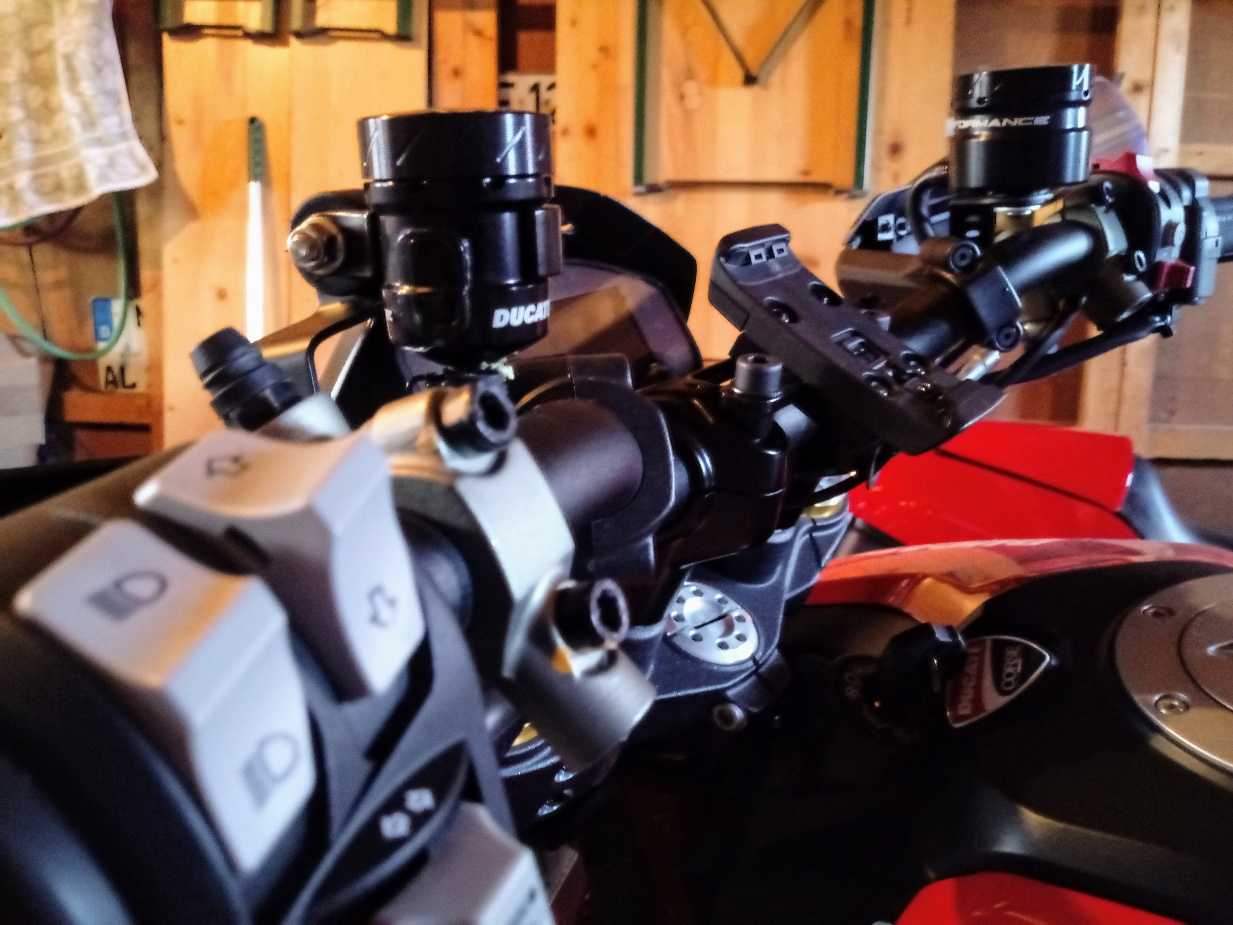

nichtdieMama Posted April 8, 2020 Share Posted April 8, 2020 (edited) So die Highsider sind jetzt auch bei mir verbaut. Danke Cuba für die Teile! Vorher Nachher Habt ihr die alten Gewinde der Spiegel offen, oder habt ihr Blindstopfen verbaut? Edited April 8, 2020 by nichtdieMama Quote Link to comment Share on other sites More sharing options...
950erSP Posted April 8, 2020 Share Posted April 8, 2020 (edited) ...hab die Schellen rumgedreht, unten offen: Edited April 8, 2020 by 950erSP Quote Link to comment Share on other sites More sharing options...

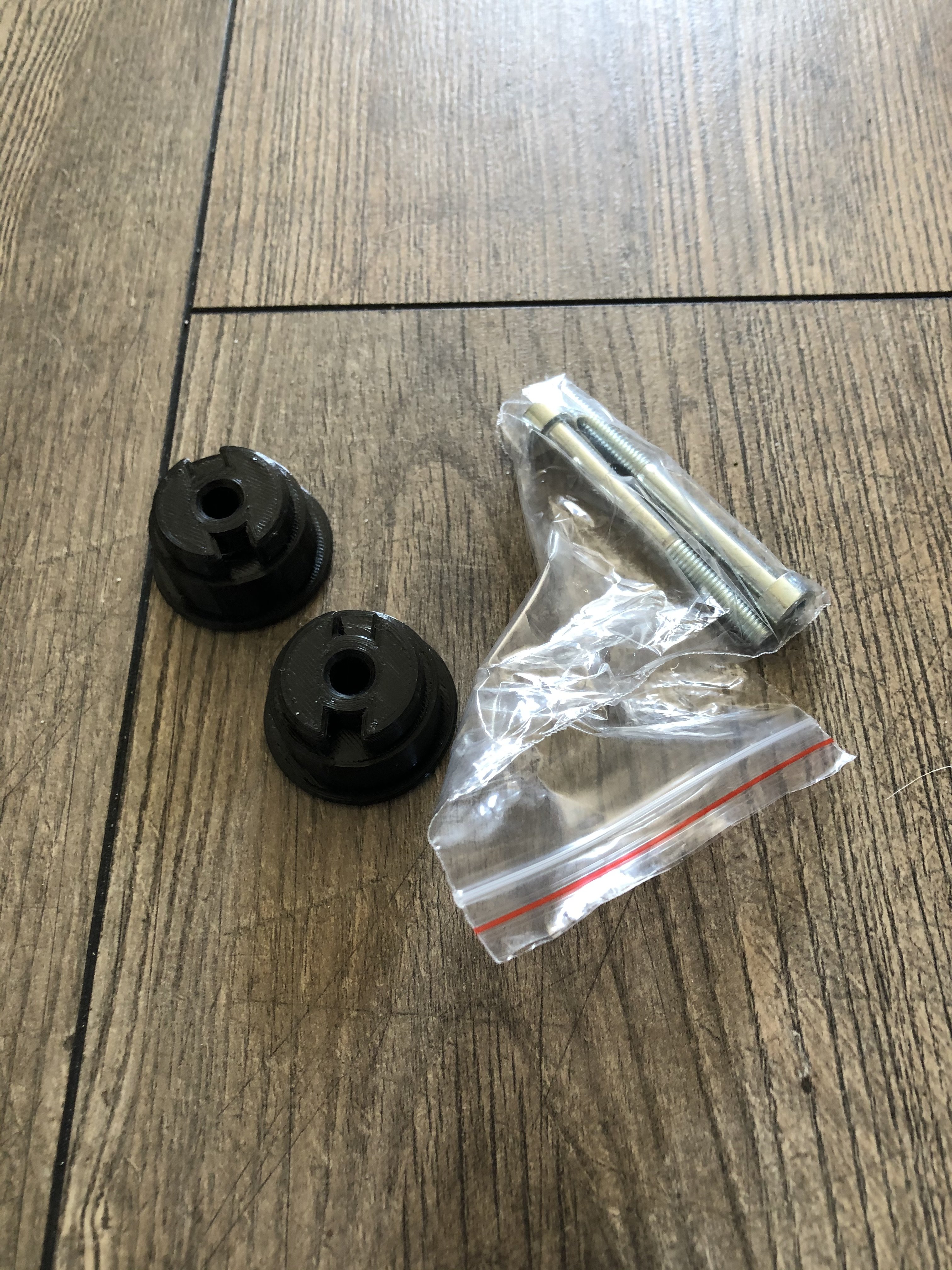

Guest CubaLibreee Posted April 8, 2020 Share Posted April 8, 2020 Die RC19 und der Kupplungspumpe wurden jeweils ohne Gewinde mit einfachen Brücken ausgeliefert und diese habe ich nun auch verbaut. https://www.omniaracing.net/en/brembo-racing-110a26388-clamp-for-brakeclutch-rcs-master-cylinders-p-19404.html (Farbe ohne Gewähr!) Quote Link to comment Share on other sites More sharing options...
950erSP Posted April 8, 2020 Share Posted April 8, 2020 Gute Idee? ...vielleicht passt ja was von den Sbk Modellen, die die Spiegel an der Verkleidung haben; auch farblich zu den Pumpen!? Quote Link to comment Share on other sites More sharing options...
Guest CubaLibreee Posted April 8, 2020 Share Posted April 8, 2020 vor 18 Minuten schrieb 950erSP: Gute Idee? ...vielleicht passt ja was von den Sbk Modellen, die die Spiegel an der Verkleidung haben; auch farblich zu den Pumpen!? Das kann ich nicht sagen. Die Brücken gedreht nach unten find ich aber OK! Besser als ne Brücke ohne Gewinde wo nicht genau den gleichen Farbton hat... Quote Link to comment Share on other sites More sharing options...
svense33 Posted April 8, 2020 Share Posted April 8, 2020 (edited) vor 3 Stunden schrieb nichtdieMama: So die Highsider sind jetzt auch bei mir verbaut. Danke Cuba für die Teile! Vorher Nachher Habt ihr die alten Gewinde der Spiegel offen, oder habt ihr Blindstopfen verbaut? Guck mal bei Desmoworld, da gibt es schöne Deckel... ? Vielleicht kannst du es hier erkennen... Edited April 8, 2020 by svense33 Quote Link to comment Share on other sites More sharing options...

nichtdieMama Posted April 8, 2020 Share Posted April 8, 2020 (edited) Jup und die Halterung mit Gummi unterlegt! Edited April 8, 2020 by nichtdieMama Quote Link to comment Share on other sites More sharing options...

Guest CubaLibreee Posted April 8, 2020 Share Posted April 8, 2020 Ja sieht schon cool aus, würde meine nur mal gerne Probefahren... vor 58 Minuten schrieb nichtdieMama: Jup und die Halterung mit Gummi unterlegt! Wo musstest du was unterlegen? Wo die Handguards innen geklemmt sind??? Ich hab sie nur gelöst und eben die ~12mm der Spiegelbreite nach außen verschoben. Hebelchen liegen gerade noch frei. Quote Link to comment Share on other sites More sharing options...

nichtdieMama Posted April 8, 2020 Share Posted April 8, 2020 vor 14 Minuten schrieb CubaLibreee: Ja sieht schon cool aus, würde meine nur mal gerne Probefahren... Wo musstest du was unterlegen? Wo die Handguards innen geklemmt sind??? Ich hab sie nur gelöst und eben die ~12mm der Spiegelbreite nach außen verschoben. Hebelchen liegen gerade noch frei. Jup, von der original Position der Klemmung, wird der Lenker nach aussen hin dünner. Quote Link to comment Share on other sites More sharing options...

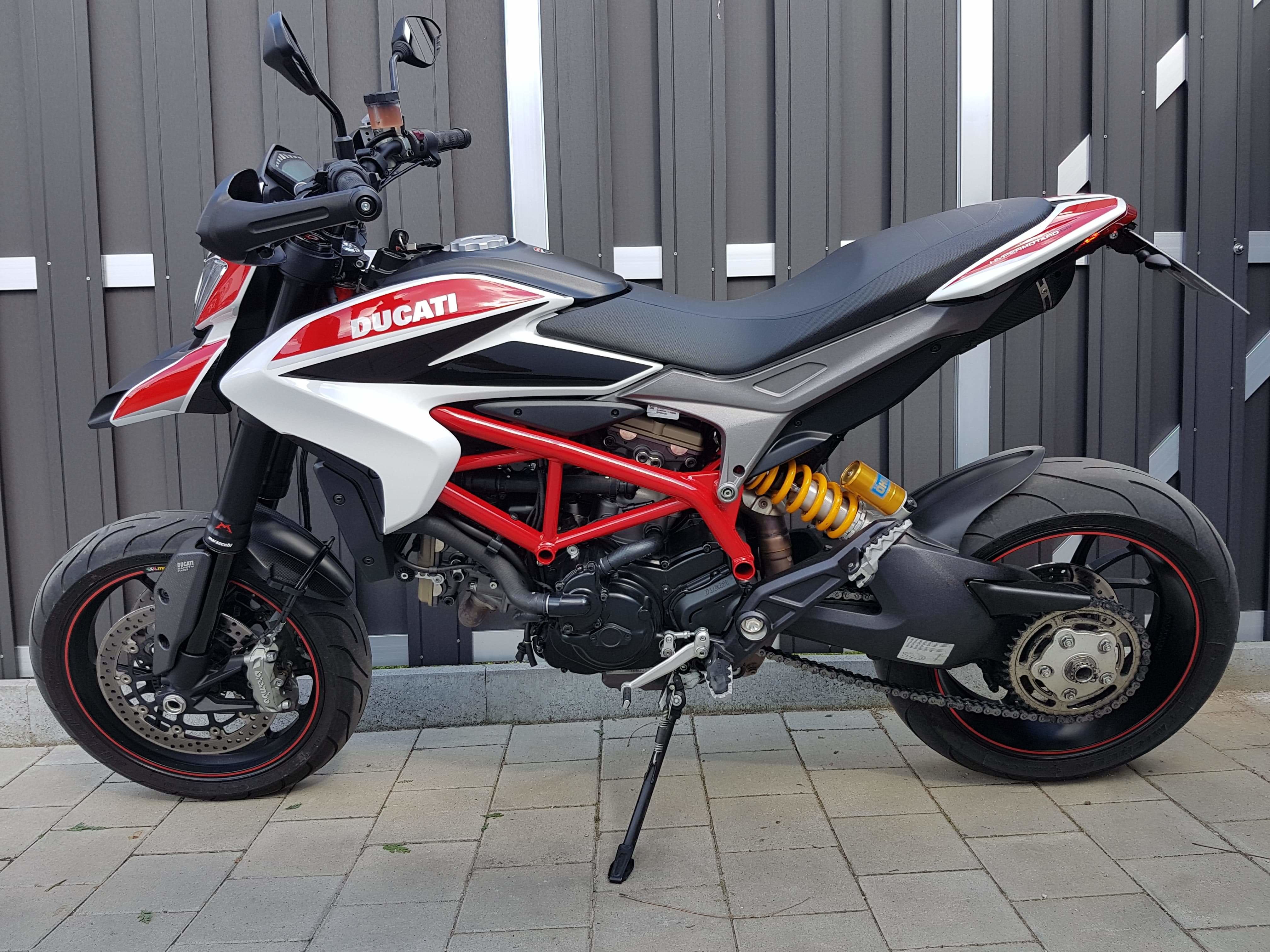

wohlsein Posted April 9, 2020 Share Posted April 9, 2020 vor 13 Stunden schrieb nichtdieMama: So die Highsider sind jetzt auch bei mir verbaut. Danke Cuba für die Teile! Vorher Nachher Habt ihr die alten Gewinde der Spiegel offen, oder habt ihr Blindstopfen verbaut? Ich habe bei mir die Gegenstücke der Klemmung von CNC-Racing verbaut. Finde ich schöner als diese Stopfen Quote Link to comment Share on other sites More sharing options...

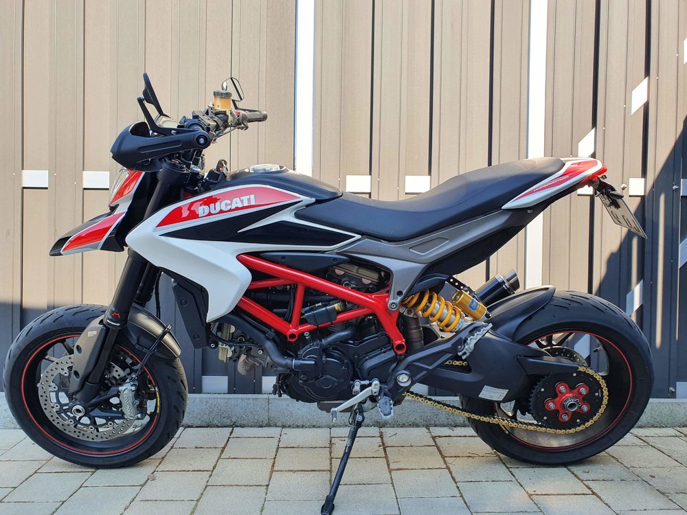

Hotic Posted April 12, 2020 Share Posted April 12, 2020 Anbei mal meine Version mit Highsider-Spiegeln. Als Abdeckung für die Original-Spiegel-Verschraubung hab ich bei Louis mal zur günstigeren Variante gegriffen. https://www.louis.de/artikel/verschluss-stopfen-fuer-m10-spiegelgewinde-paar/10028867?filter_article_number=10028867 Quote Link to comment Share on other sites More sharing options...
Hotic Posted April 22, 2020 Share Posted April 22, 2020 Heute die Adapter von @CubaLibreee bekommen...passt perfekt, hält bombig und genügend Platz zu allen Hebeln!!. Klasse Arbeit! Vielen Dank nochmal! 1 Quote Link to comment Share on other sites More sharing options...

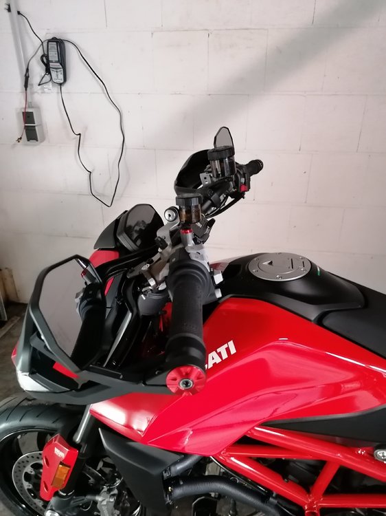

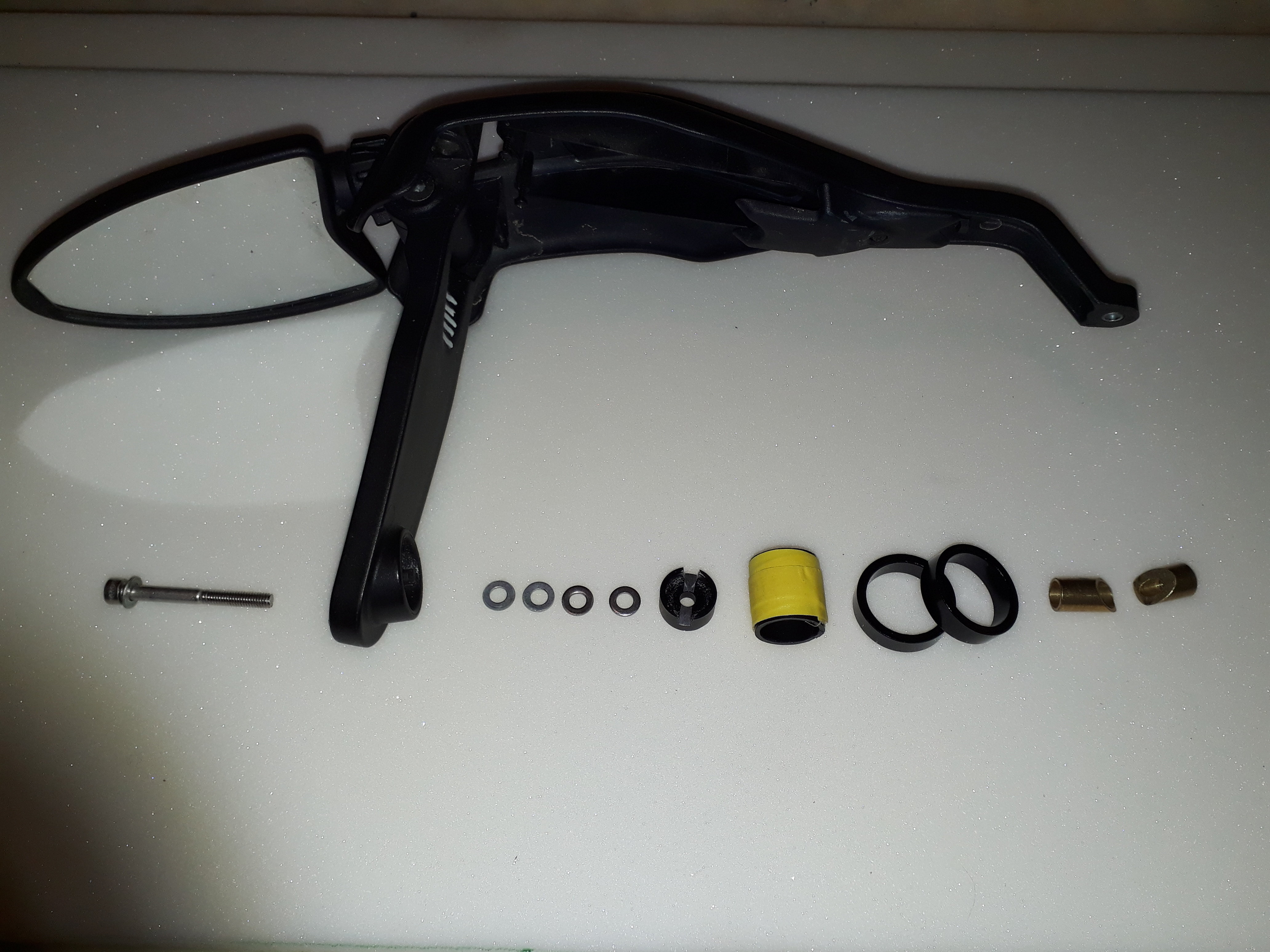

Luca950 Posted May 4, 2020 Share Posted May 4, 2020 Für alle, die sich noch überlegen die Spiegel innerhalb der Handguards zu verbauen habe ich auf YouTube ein Video hochgeladen, das zeigt wie es bei mir ging. @HAL-9000 ich habe dein CAD-Teil verlinkt. Ich hoffe das ist in Ordnung. https://www.youtube.com/watch?v=aox22v0wKuo 4 Quote Link to comment Share on other sites More sharing options...
950erSP Posted May 4, 2020 Share Posted May 4, 2020 ?gut gemacht...ich hab die Handguards allerding nicht versetzt, sind ja nur 12mm, so flexibel sind die und man bekommt auch dann keine Probleme mit Verdrehen... Quote Link to comment Share on other sites More sharing options...

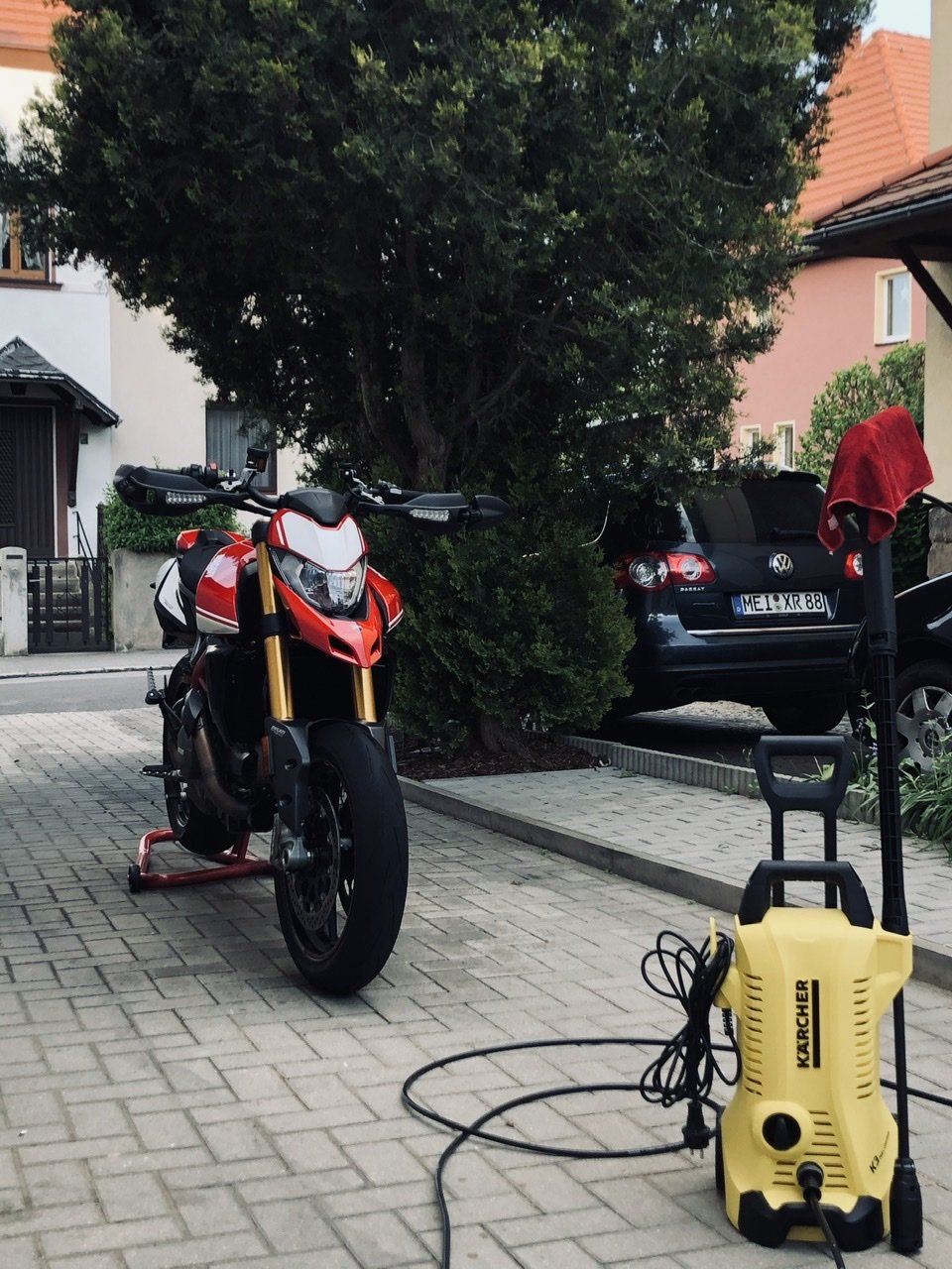

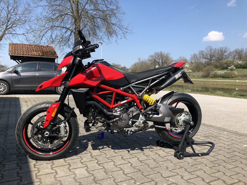

Arno Posted May 24, 2020 Share Posted May 24, 2020 Ich hab die Handguards der „Urhyper“ mit den ausklappbaren Spiegeln montiert 3 Quote Link to comment Share on other sites More sharing options...
Guest fözzi Posted May 24, 2020 Share Posted May 24, 2020 vor einer Stunde schrieb Arno: Ich hab die Handguards der „Urhyper“ mit den ausklappbaren Spiegeln montiert Liegen bei mir auch noch rum. Wenn alles glattgeht, habe ich meine Hyper in ner Woche wieder zuhause. Dann kann ich endlich wieder was basteln ... Quote Link to comment Share on other sites More sharing options...
Guest HYM Posted May 25, 2020 Share Posted May 25, 2020 Hallo @Arno , man sieht Du hast angefangen die Pflastersteine zu kärchern - da geht aber noch was ??☝️ !!! Ganz ehrlich: Die Spiegel sind genial! Sieht spitze aus ? . Quote Link to comment Share on other sites More sharing options...
