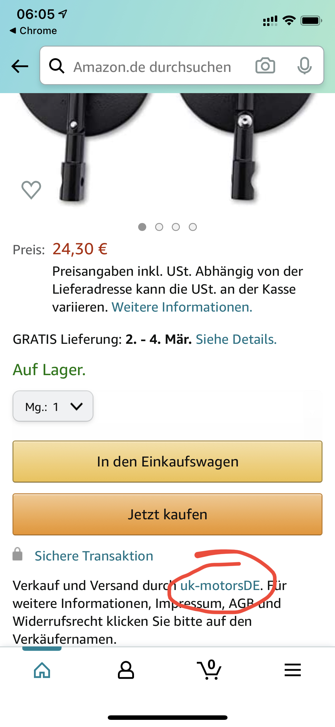

Zaudi Posted February 26, 2021 Share Posted February 26, 2021 vor 6 Stunden schrieb bromm: Ah, Gewinde reingeschnitten ? Der Zietech Shop auf Ebay ist günstiger, fragt sich nur ob Amazon soviel mehr Provision kassiert: https://www.ebay.de/itm/212126-Motorrad-Spiegel-Lenkerendenspiegel-Superbike-fuer-Lenkerenden-rund-schwar-/392824867524?_trksid=p2349624.m46890.l49292 Das wird nicht von Amazon verkauft. Sondern von einem dritten. Quote Link to comment Share on other sites More sharing options...

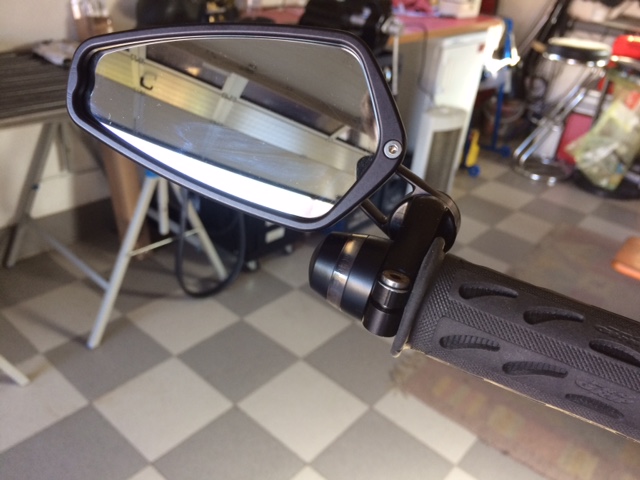

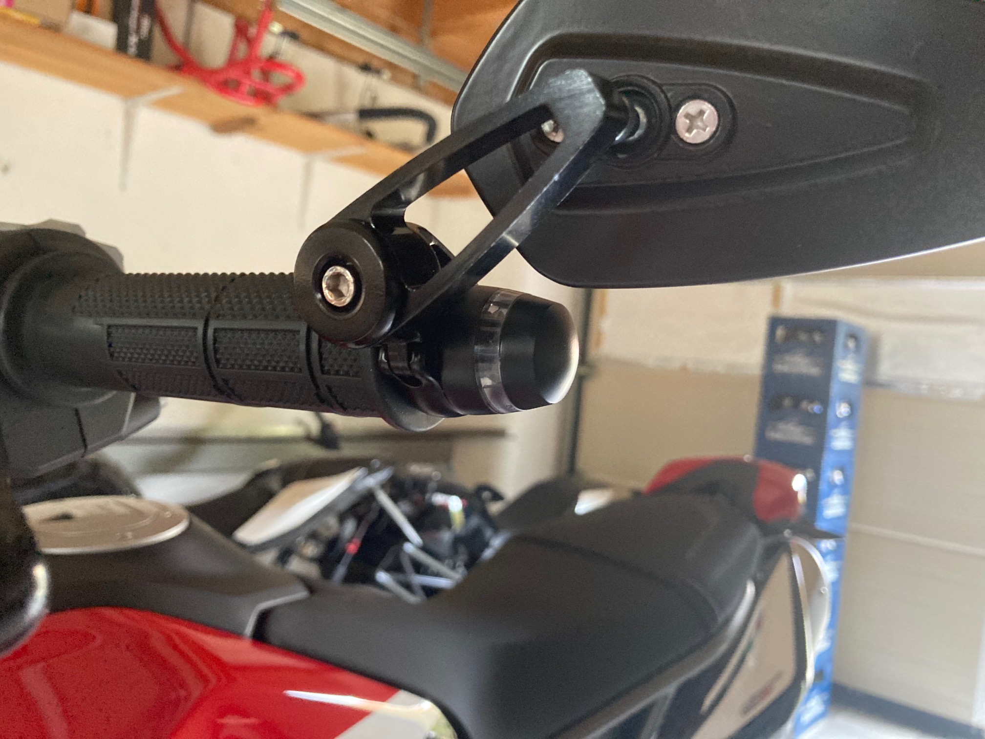

HypermotardTim Posted February 26, 2021 Share Posted February 26, 2021 vor 10 Stunden schrieb Darkside: Ich hab mir in die Halterung von den ShinYo ein M8 Gewinde rein geschnitten und dann diese Adapter verbaut: LINKSGEWINDEhttps://www.amazon.de/Spiegeladapter-1-25mm-Linksgewinde-Schwarz-Gewindesackloch/dp/B01MXI0WWD/ref=sr_1_13?__mk_de_DE=ÅMÅŽÕÑ&crid=35O52L9HBMHFG&dchild=1&keywords=spiegeladapter+m10+auf+m8&qid=1614283136&sprefix=spiegeladapter+%2Caps%2C178&sr=8-13 RECHTSGEWINDEhttps://www.amazon.de/Spiegeladapter-M10-x1-25mm-Rechtsgewinde-schwarz/dp/B004EK2XCA/ref=pd_sbs_2?pd_rd_w=xiMA2&pf_rd_p=c47a53d1-d94f-481c-a018-dcea8bd5c736&pf_rd_r=A5ARH27JTYTY2A3T3N4T&pd_rd_r=8ad60555-7c76-41fc-b992-b2b8e1a3f50e&pd_rd_wg=aMYHl&pd_rd_i=B004EK2XCA&psc=1 Das sind die Spiegel:https://www.amazon.de/Spiegel-Lenkerende-rund-schwarz-verstellbar/dp/B00FG1WEVG/ref=sr_1_5?__mk_de_DE=ÅMÅŽÕÑ&crid=38CP0QCD4IIOA&dchild=1&keywords=shinyo+spiegel+e+geprüft&qid=1614283402&sprefix=shinyo%2Caps%2C167&sr=8-5 Ach, noch was... Auf keinen Fall die Spiegel an die Schrauben der Hebelklemmen ran basteln. Das sehen die Wegelagerer nicht gerne. Wo hast du das Gewinde am Lenker reingeschaut also kann man die originalen Spiegel Aufnahme nach unten drehen? Quote Link to comment Share on other sites More sharing options...

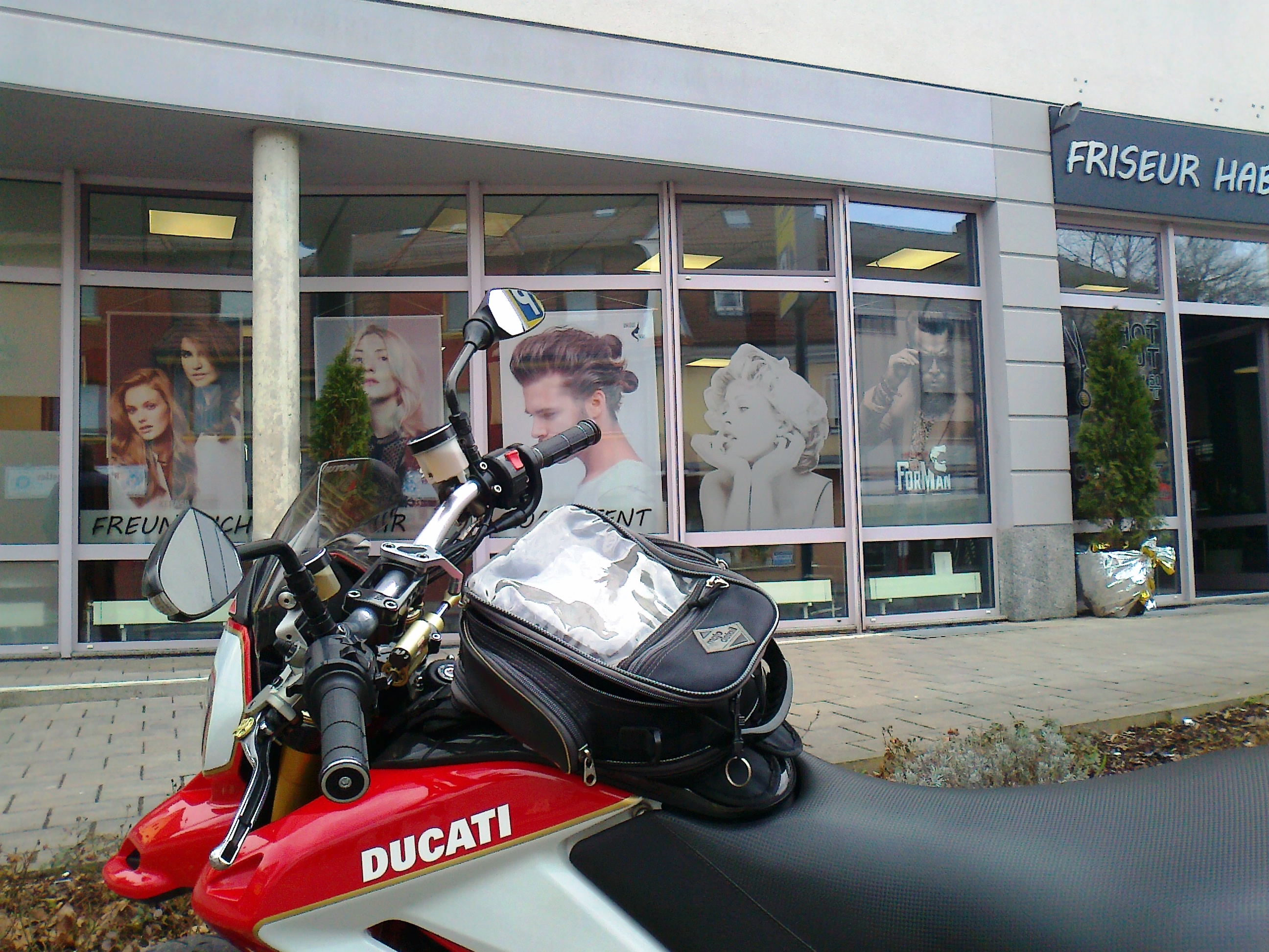

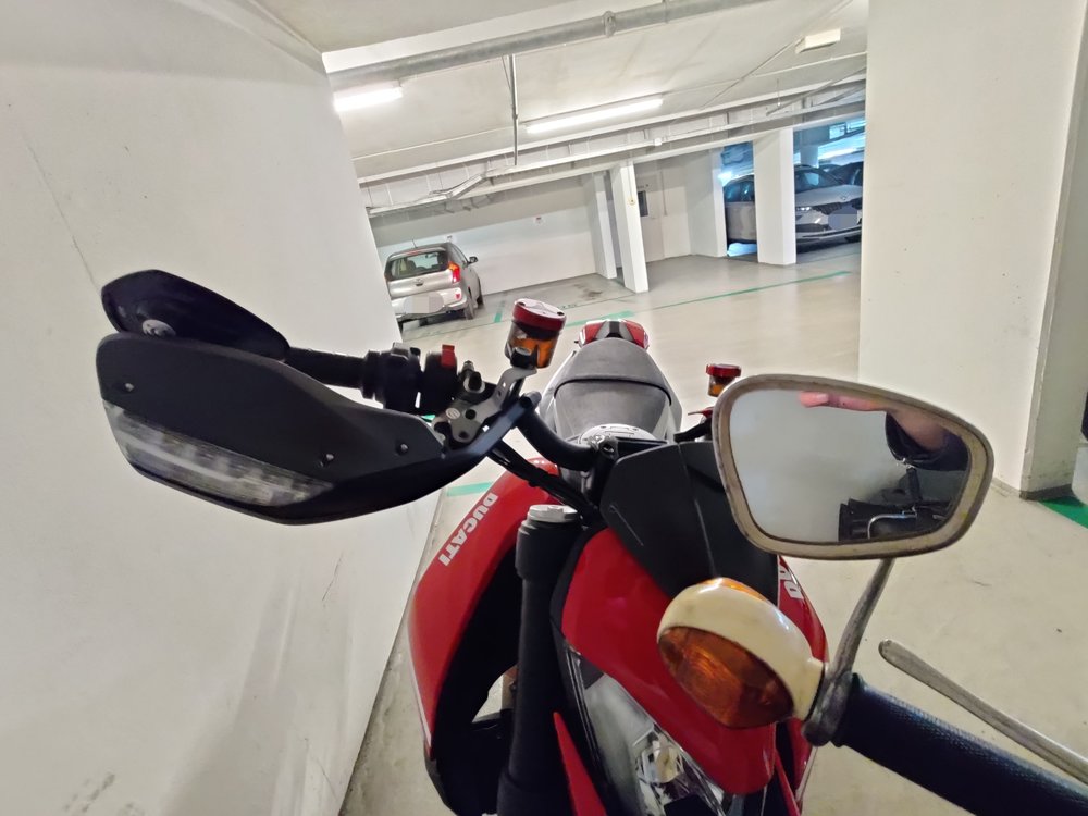

Tim Posted February 26, 2021 Share Posted February 26, 2021 Gestern festgestellt, dass sich zwei von drei meiner Mopeds sehr in der Anbauvariante der Spiegel ähneln - obwohl 51 Jahre zwischen beiden liegen. 1 Quote Link to comment Share on other sites More sharing options...
Mechanist Posted February 26, 2021 Share Posted February 26, 2021 (edited) vor 36 Minuten schrieb Tim: Gestern festgestellt, dass sich zwei von drei meiner Mopeds sehr in der Anbauvariante der Spiegel ähneln - obwohl 51 Jahre zwischen beiden liegen. OT: Ich finde es lustig, wenn ein Kollege seine Schwalbe punktuell mit seiner HYM vergleicht. Funktional sehe ich aber schon einen Unterschied zwischen Ochsenaugen und die vom Design her an echte SuperMoto/ Grossböcke angelehnten pseudo Handpads. Gerade mal nachgeschaut, Ochsenaugen sind sogar heute noch erlaubt, und man könnte sie auch an die HYMs nachrüsten. Was ich persönlich von der Funktion her gut finde. Leider sind die HYMs zu neu, als das man dafür die hinteren Blinker weg lassen darf. Die von der Schwalbe würde ich aber nicht nehmen, aber wenn es so schicke kleine in LED Ausführung gäber, warum nicht? Edited February 26, 2021 by Mechanist Quote Link to comment Share on other sites More sharing options...
Mechanist Posted February 26, 2021 Share Posted February 26, 2021 (edited) OT! Nachtrag: https://www.amazon.de/Ochsenaugen-Blinker-Lenkerenden-Motorrad-schwarz/dp/B0797QZZ2Q Edited February 26, 2021 by Mechanist Quote Link to comment Share on other sites More sharing options...
Tim Posted February 26, 2021 Share Posted February 26, 2021 @Mechanist meine Schwalbe ist nicht im Bild, die hat einen anderen Spiegel. Das Olle im Bild ist eine MZ ES. Quote Link to comment Share on other sites More sharing options...
Mechanist Posted February 26, 2021 Share Posted February 26, 2021 vor 1 Minute schrieb Tim: @Mechanist meine Schwalbe ist nicht im Bild, die hat einen anderen Spiegel. Das Olle im Bild ist eine MZ ES. OT: Danke für den Hinweis. Ich finde beide DDR Böcke sehr gut, und kultig! 1 Quote Link to comment Share on other sites More sharing options...
950erSP Posted February 26, 2021 Share Posted February 26, 2021 vor 10 Minuten schrieb Mechanist: ... Leider sind die HYMs zu neu, als das man dafür die hinteren Blinker weg lassen darf. ... ...sollte für Dich kein Problem darstellen z.B. so??? ...sorry OT? 4 Quote Link to comment Share on other sites More sharing options...
Mechanist Posted February 26, 2021 Share Posted February 26, 2021 vor 8 Minuten schrieb 950erSP: ...sollte für Dich kein Problem darstellen z.B. so??? ...sorry OT? OT: Keine Bange ich sehe das sportlich! Das ist halt der verdiente Spot, den man ertragen muss, wenn man Funktion vor Design setzt. Nochmal SORRY OT, gleich gibt's bestimmt wieder mecker, auch verdient. 2 Quote Link to comment Share on other sites More sharing options...

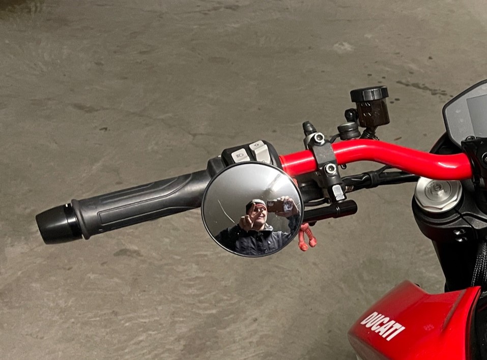

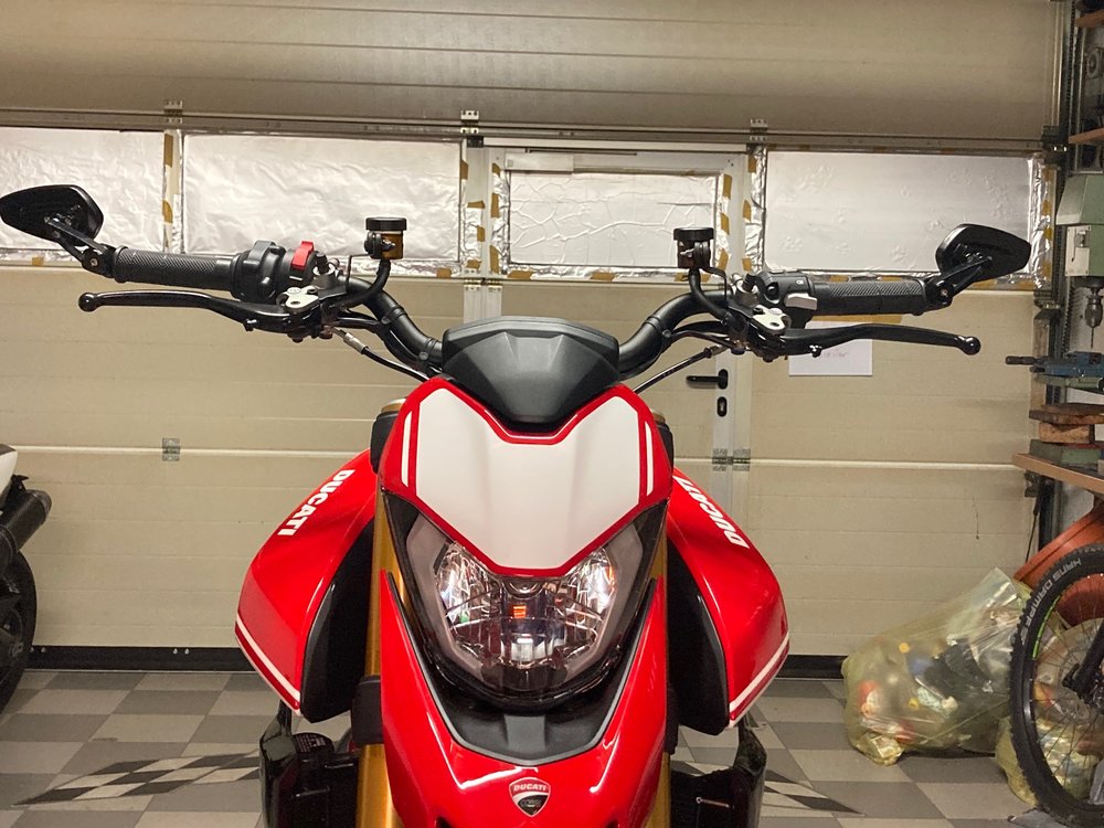

Stephan Posted February 26, 2021 Share Posted February 26, 2021 (edited) Hab jetzt auch mein Material zusammen. Werde es wie bei meiner Fighter umbauen. BL 2000 mit CRG Spiegel ( dieses Mal ein Nachbau ) Haben zwar kein TÜV aber ein bisschen Schwund hat man ja immer ? Edited February 26, 2021 by Stephan 1 Quote Link to comment Share on other sites More sharing options...
Darkside Posted February 26, 2021 Share Posted February 26, 2021 (edited) vor 11 Stunden schrieb HypermotardTim: Wo hast du das Gewinde am Lenker reingeschaut also kann man die originalen Spiegel Aufnahme nach unten drehen? An den original Spiegelaufnahmen kommt der Adapter mit M10 rein und am Spiegelarm der ShinYo habe ich das M8 Gewinde rein geschnitten. Die original Aufnahme hab ich auch nach unten gedreht. Allerdings hab ich die Schellen der 939 verbaut. Die sind gerade und haben diesen knick nicht drin. Zudem sind sie schwarz Hier gut zu sehen vor 8 Stunden schrieb Mechanist: OT: vor 8 Stunden schrieb Mechanist: OT! Nachtrag: vor 8 Stunden schrieb Mechanist: OT: vor 8 Stunden schrieb 950erSP: ...sorry OT? vor 7 Stunden schrieb Mechanist: OT: vor 7 Stunden schrieb Mechanist: Nochmal SORRY OT ?? Edited February 26, 2021 by Darkside 4 Quote Link to comment Share on other sites More sharing options...

HypermotardTim Posted February 26, 2021 Share Posted February 26, 2021 vor einer Stunde schrieb Darkside: An den original Spiegelaufnahmen kommt der Adapter mit M10 rein und am Spiegelarm der ShinYo habe ich das M8 Gewinde rein geschnitten. Die original Aufnahme hab ich auch nach unten gedreht. Allerdings hab ich die Schellen der 939 verbaut. Die sind gerade und haben diesen knick nicht drin. Zudem sind sie schwarz Hier gut zu sehen ?? Danke aber stört das nicht wenn der Spiegel direkt vor der Armatur sitzt ? Quote Link to comment Share on other sites More sharing options...
Darkside Posted February 26, 2021 Share Posted February 26, 2021 Der sitzt weit genug weg damit ich an alle Schalter dran komme. Wer nicht blind seine Schalter findet sollte m.M.n. kein Motorrad fahren Quote Link to comment Share on other sites More sharing options...
Stephan Posted March 3, 2021 Share Posted March 3, 2021 Hab gestern auch noch ne kleine Nachtschicht eingelegt und dem Baby ein Facelift verpasst 😉 2 Quote Link to comment Share on other sites More sharing options...
950erSP Posted March 3, 2021 Share Posted March 3, 2021 ...sehr breit🤷♂️ nur was für die "Rettungsgasse"🤭 3 Quote Link to comment Share on other sites More sharing options...
Stephan Posted March 3, 2021 Share Posted March 3, 2021 Hätten die Spiegel TÜV dann nur Standstreifen 😆 Quote Link to comment Share on other sites More sharing options...
