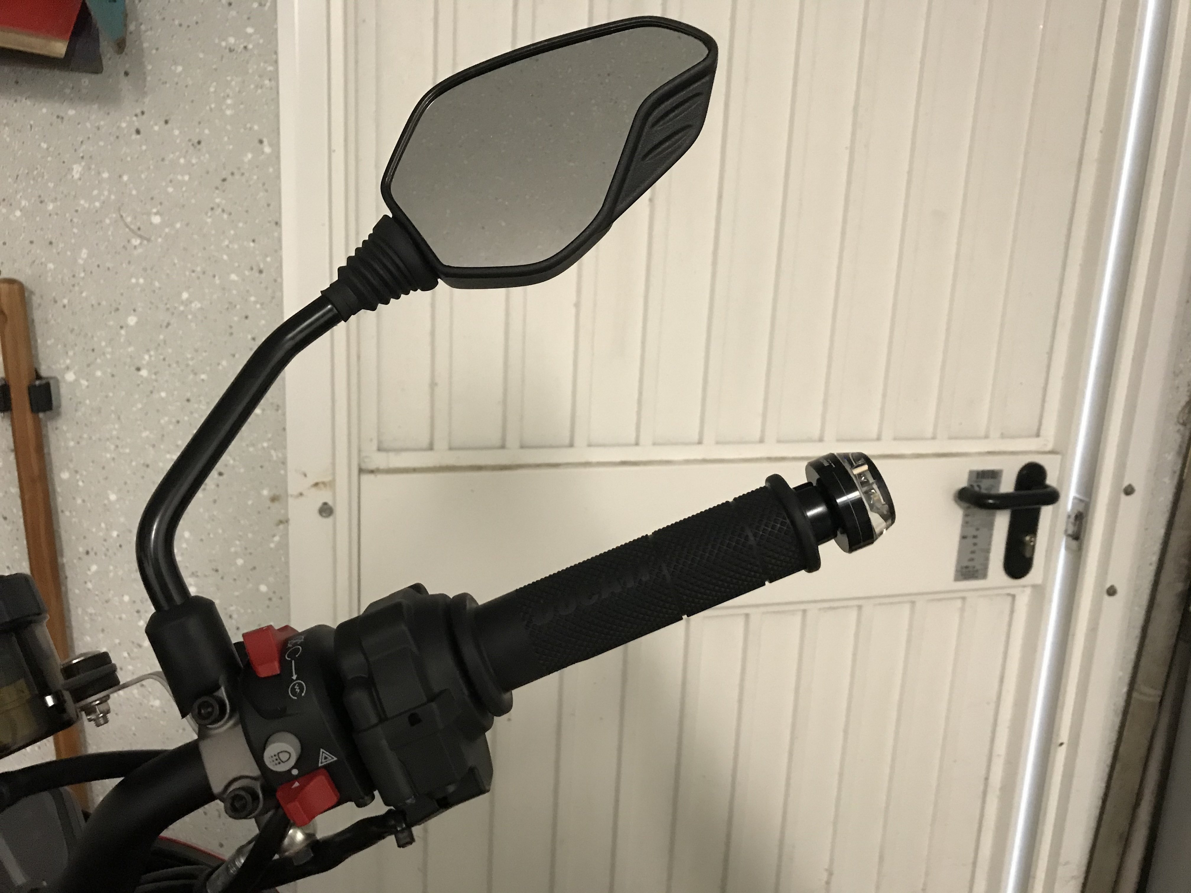

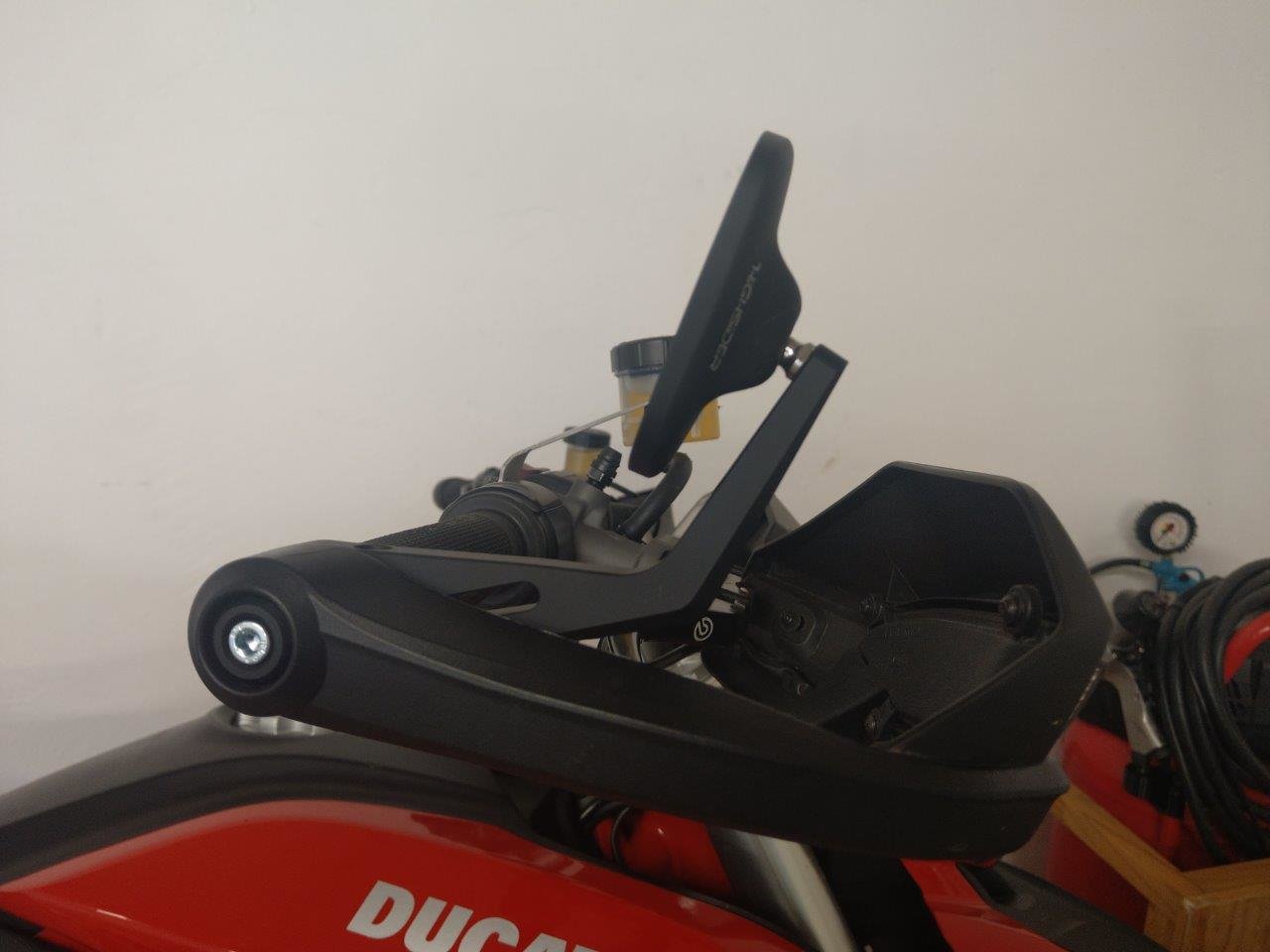

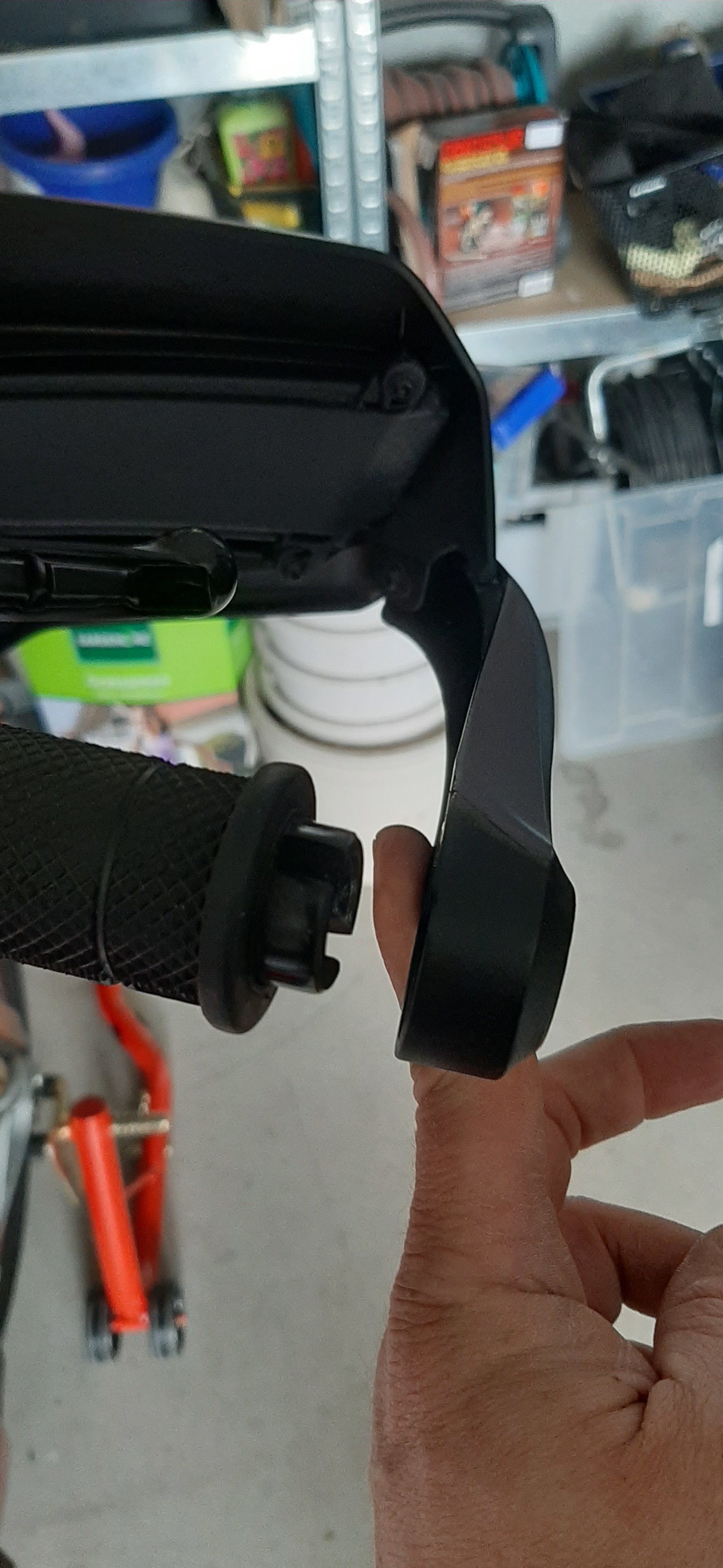

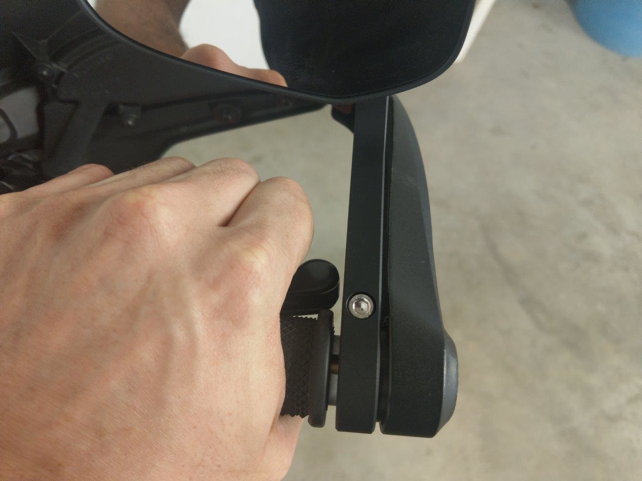

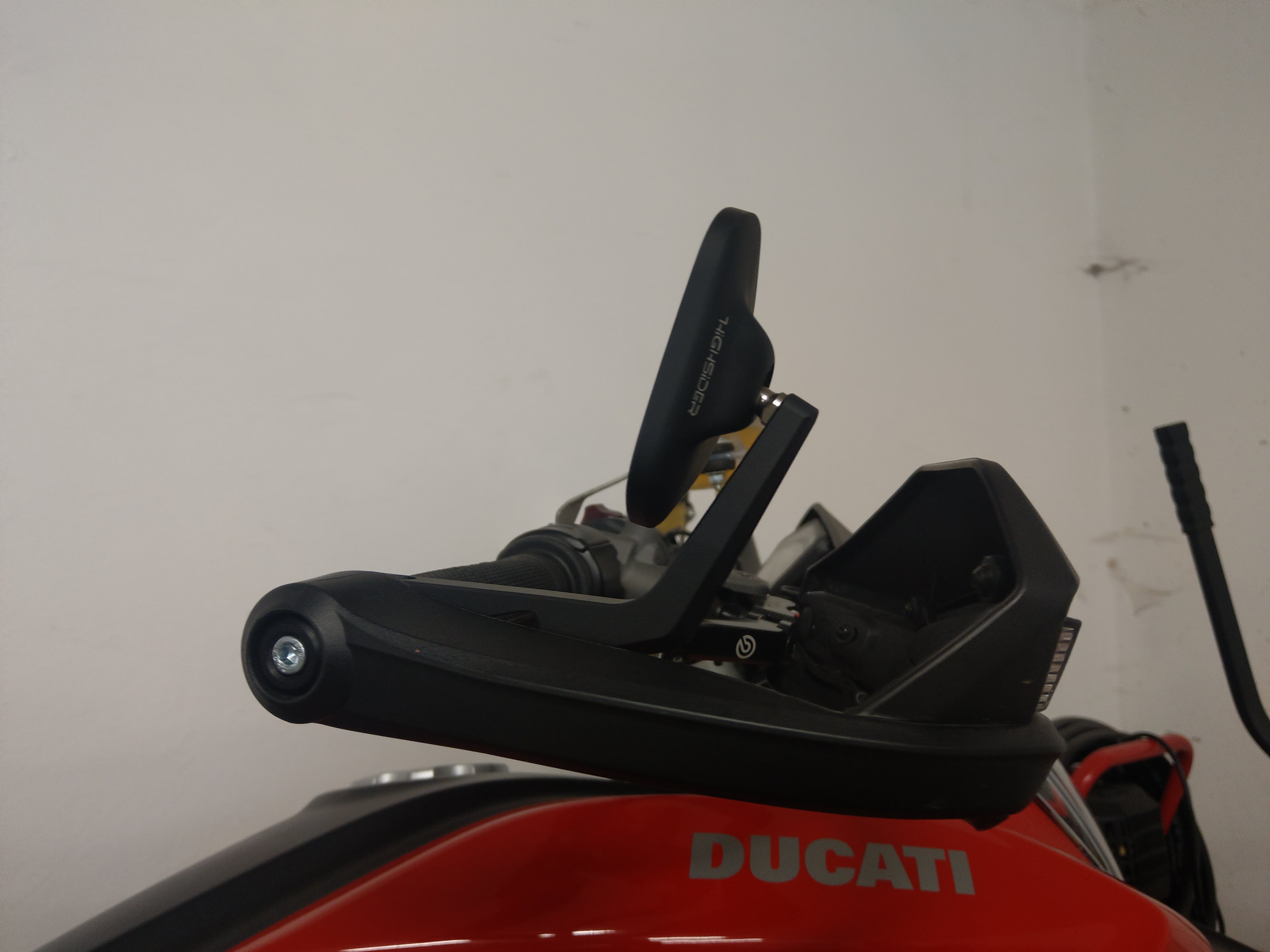

Naja, die Handguards sind ja leider seitlich abgerundet bzw leicht Konus förmig, wodurch der Spiegel nicht perfekt am handguard übergeht.
Würde dir gerne eben ein Bild machen, aber aktuell ist kein Lenker dran ?
Aber inzwischen sehe ich das kleine Detail nicht mehr ??‍♂️
Edit: hab Mal die 2 Bilder gefunden.
Von außen sieht man nichts, nur von "innen" betrachtet.
Edited by Zauderer
Wollte ich zuerst auch so machen, aber dann ist immerzu Spannung auf dem Handguard und das wollte ich dann auch nicht haben.

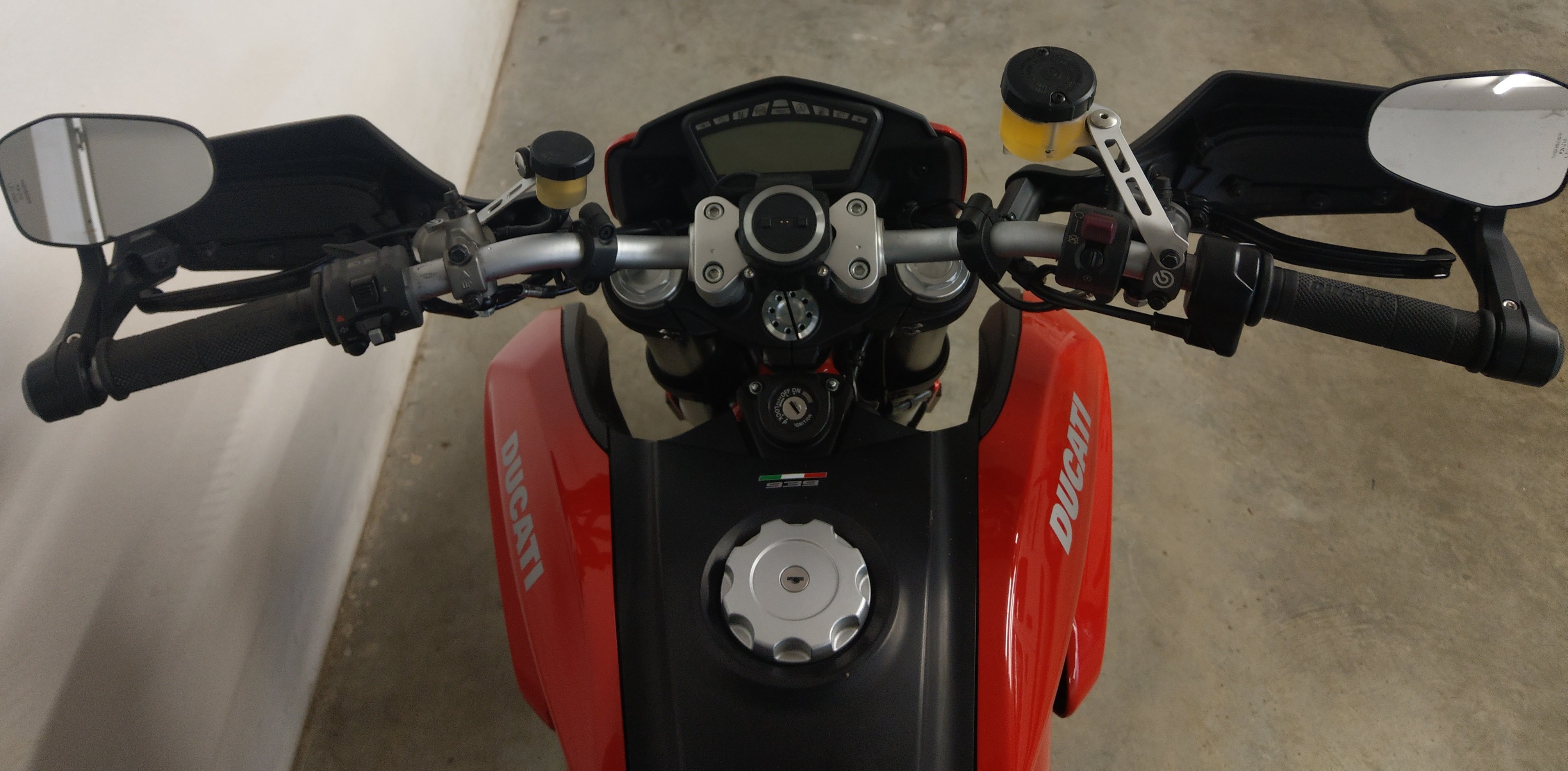

Ich weiß ja nicht wie groß du bist, aber nach unten stört mich immer massiv. Man sieht gar nichts mehr oder der Spiegel stößt an mir an beim einlenken.
Ich finde nach unten grundsätzlich gut, sowohl optisch als vom Nutzen, bei meiner Monster kann ich alles sehen, was bei der originalen Spiegeln nicht der Fall ist.... Bei der Hyper kam unten für mich allerdings nicht in Frage, da es, meiner Meinung nach, wegen der Handguards nicht so schön aussieht.... Das ist allerdings natürlich wieder Geschmackssache.... Ich hätte es auch überlegt, warc mir aber dann zu teuer, weil ich dann die Guards abgemacht hätte, Kellermann Lenkerendenblinker dran plus die Spiegel plus neue Hebel und und und... Habe mich dann für die günstigste Alternative entschieden, Adapter von Desmoworld, Highsider und fertig... ?

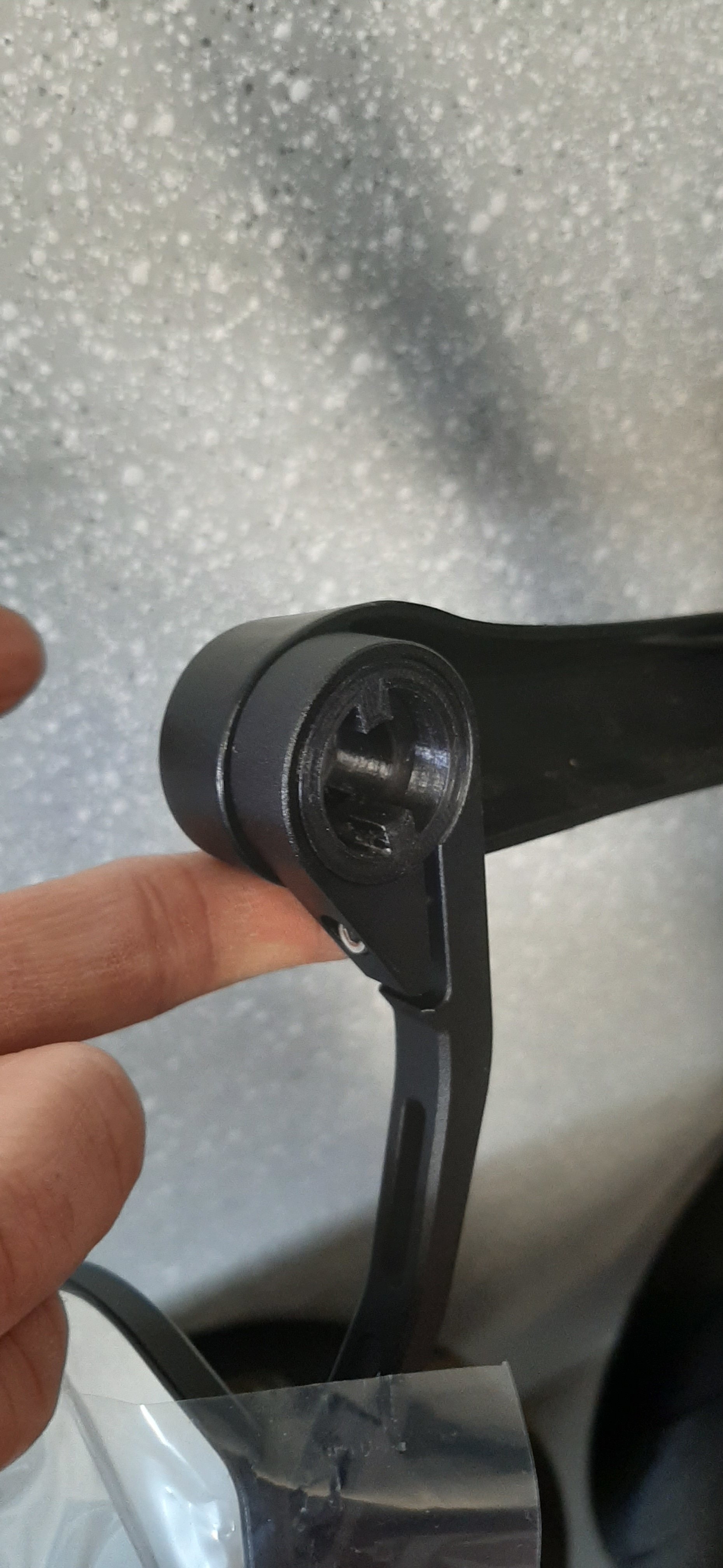

Hahaaa geil. Ich hab gestern auch Adapter fuer den inneren Einbau gedrückt. Was hast du genommen? Ich hab PETG verwendet.

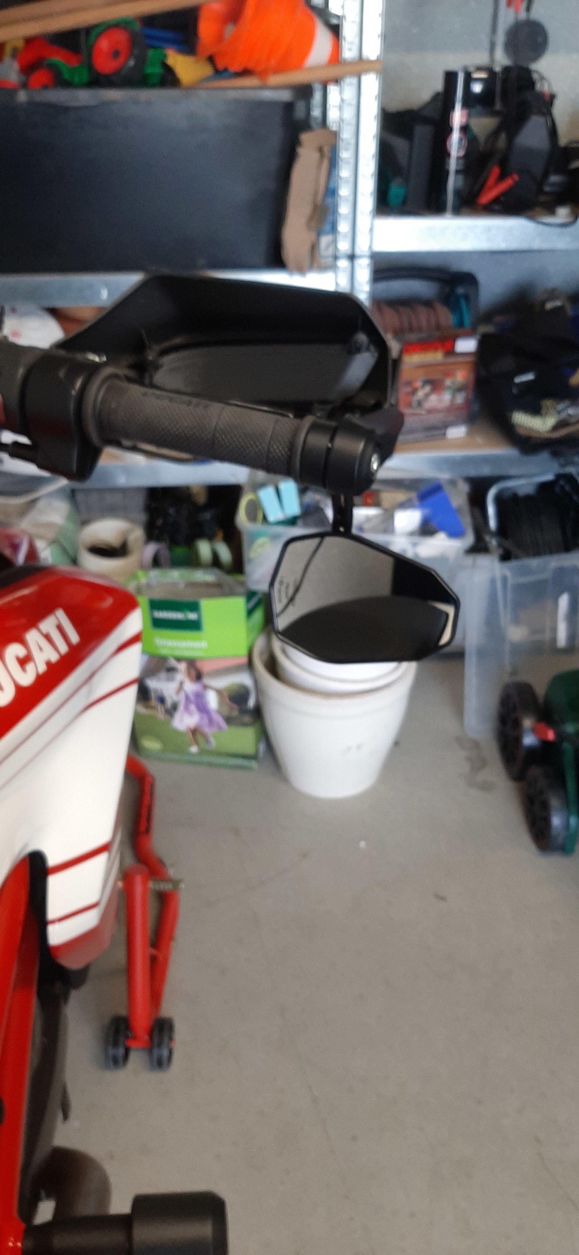

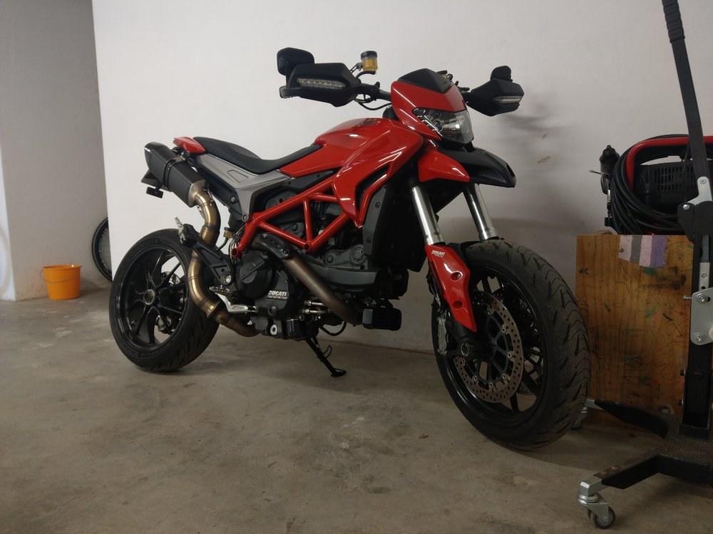

Liegt im Keller. Habe heute die originalen Spiegel abgebaut. Sieht schon gleich viel cooler aus! ?
Morgen kommen den Highsider die View flight gehen morgen wieder zurück. Sind mir zu teuer und optisch sprechen sie mich nicht besonders an! Auch wenn sie natürlich klasse verarbeitet sind!
Warum hast du die Spiegel nach unten gehängt? Ich finde sieht echt komisch aus wenn mir solche Biker entgegenkommen. Dazu weicht der Blick doch erheblich von gerade aus ab!?!
Guest CubaLibreee

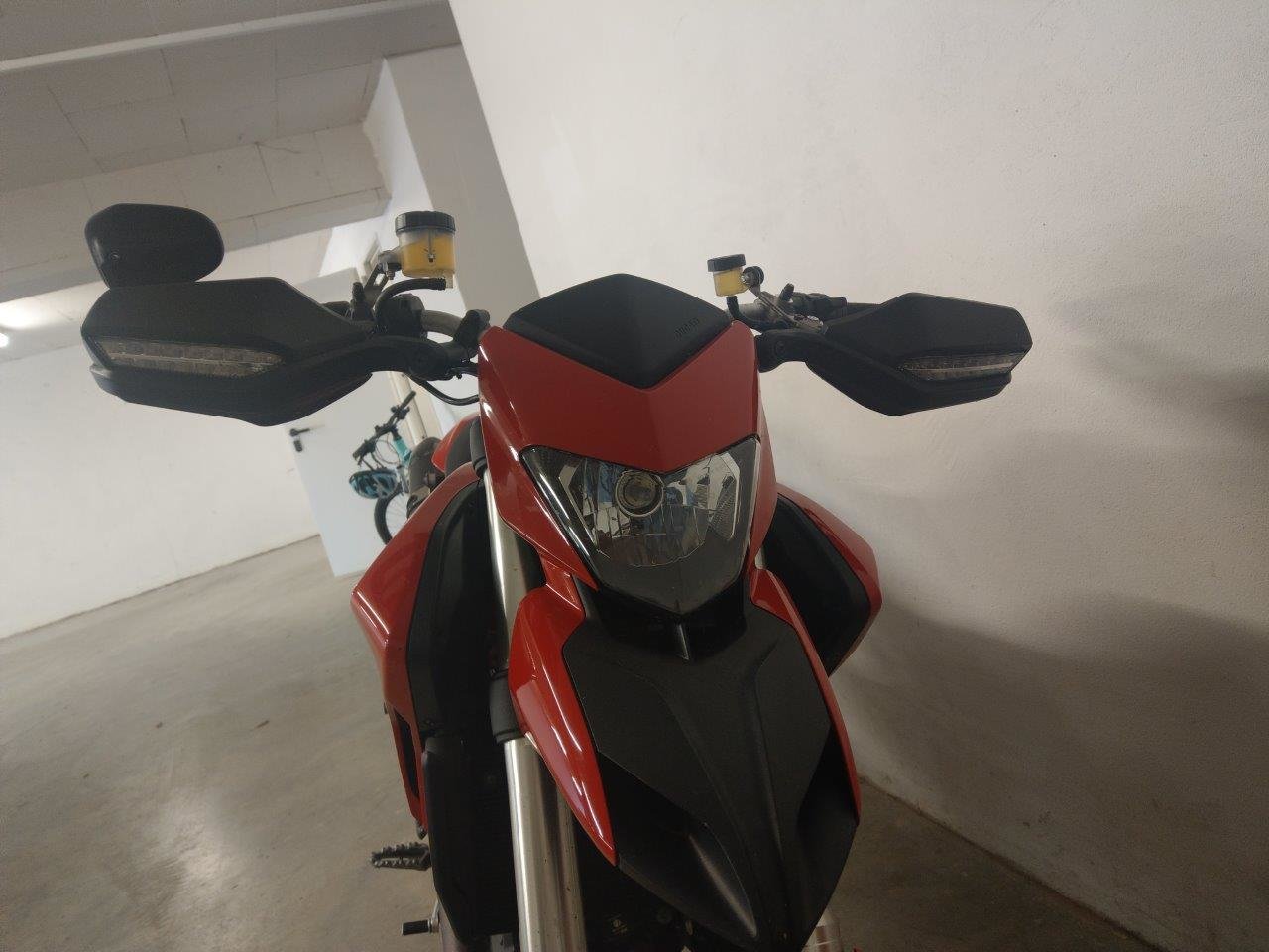

Ich setze die Spiegel nach innen. Gefällt mir voll gut und die Sicht es echt besser!

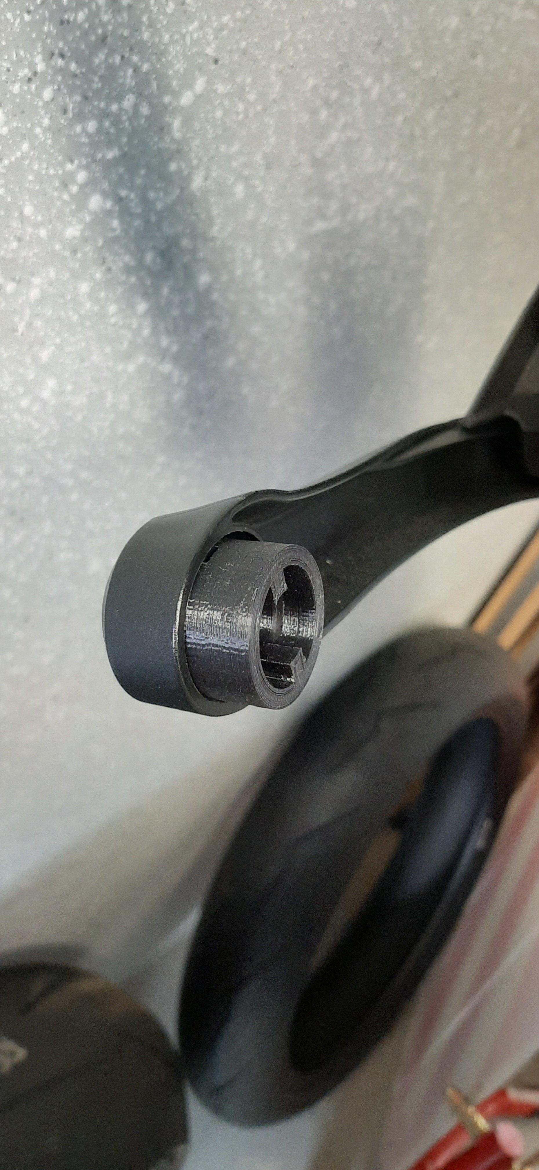

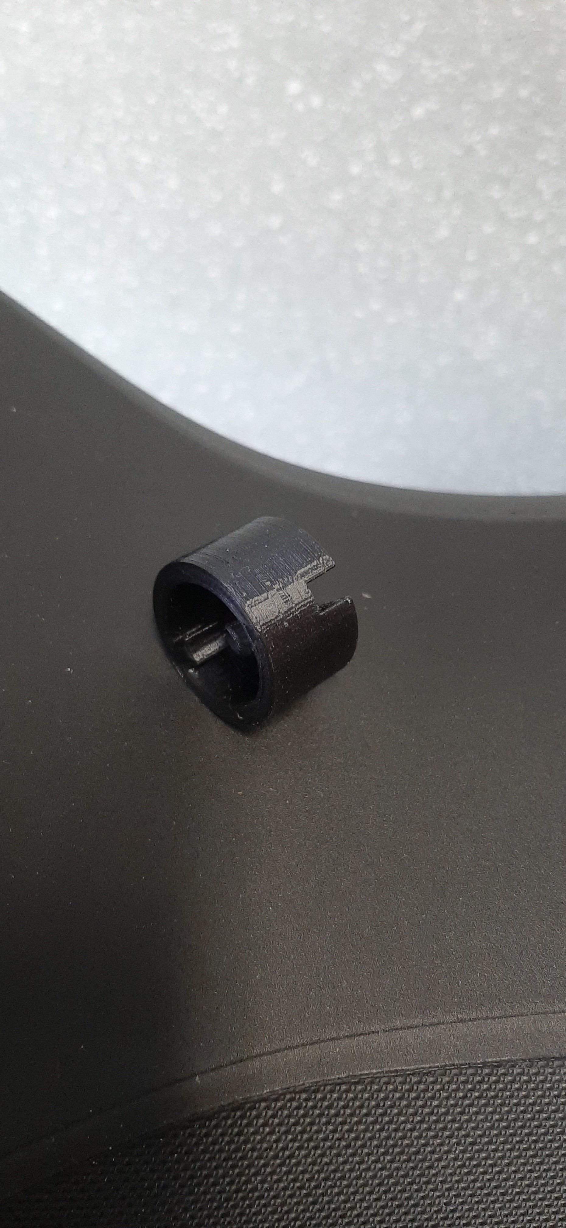

Will nur die Spiegel-Sprengringe nicht daher nochmal 3D Drucken. Ging von dem 25er Durchmesser aus ist aber 30mm. Dabei werde ich einen Distanzring zum Gasgriff drucken damit das nach innen auch sauber abschließt.
Wenn ich dann noch die RCS19 und das Schaltergedöns 3-5mm nach innen setze kann ich den Spiegel arm weiter runter setzen bis er vielleicht in der Frontansicht größtenteils hinter dem Handguards verschwindet...
Was brauchts:
-Spiegel "Highsider Organic"
-3D Drucker (PETG)
-2x M6x60 Din912 (M6x50 wird zu kurz)

Eine Seite konnte ich drucken, dann ist mein Extruder abgeraucht. Hatte ein Ersatz da.
Filament rein laufen lassen und Zack durchgebrannt!!!! Da macht man den 3D Drucker nach 3 Monaten das erste mal wieder an und nur Theater ????

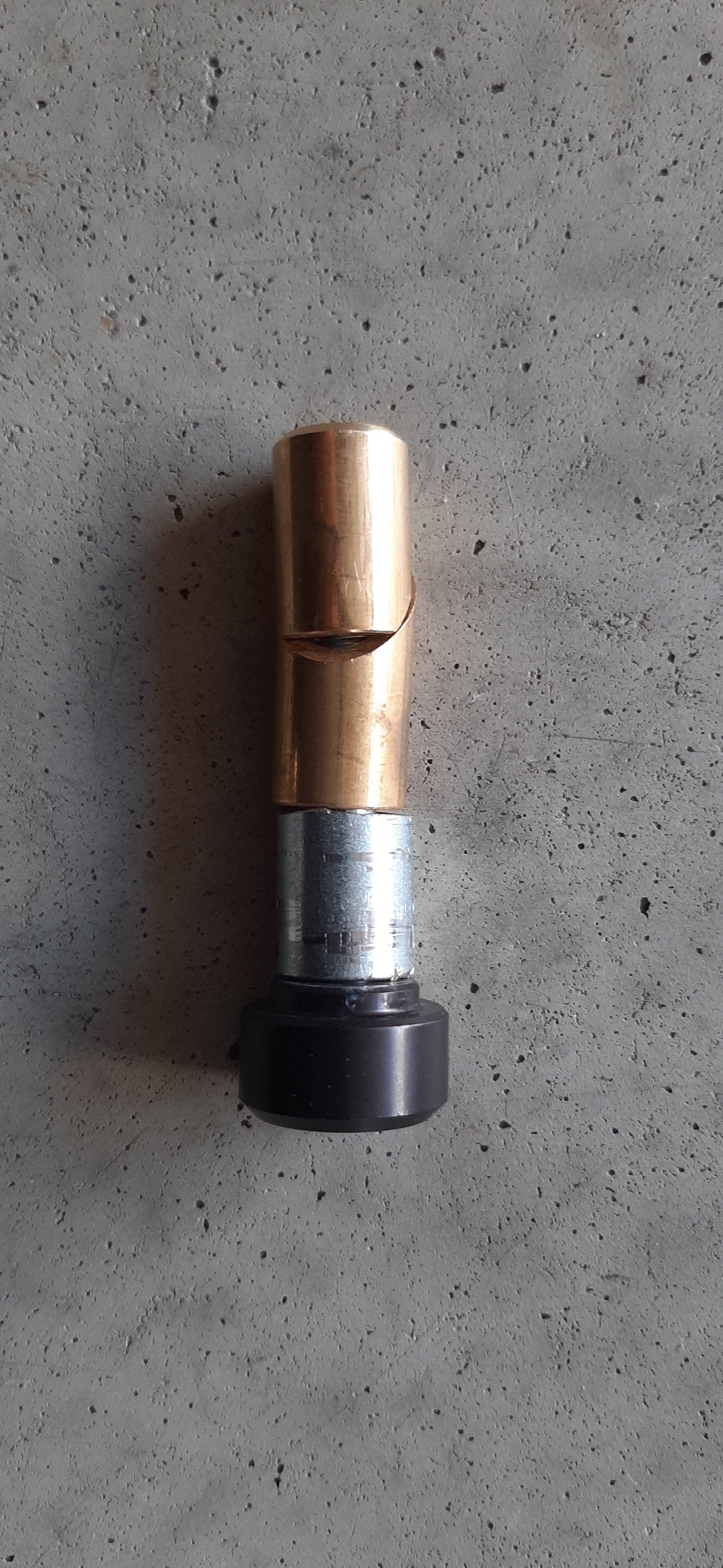

...habe mir für die mo.view "flight" paar Aluhülsen "geschnitzt" wollte die innerhalb der Handguards haben, ohne die Lenkerarmarturen versetzten zu müssen.
url=https://abload.de/image.php?img=spiegel-rechts72jz6.jpg][/url]
Edited by 950erSP
  • Like 2
vor 3 Stunden schrieb 950erSP:
Sehr geil ?
Würdest die evtl nochmal für nen gewissen Obolus machen?
Nee, sorry, hab die tatsächlich mit Eisensäge und Feile bearbeitet...das kann ich nicht nochmal machen.

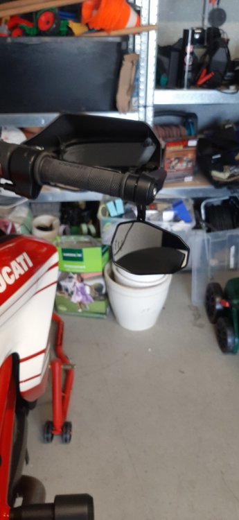

Bei meiner sieht das so aus (war schon so beim Kauf). Da sollten zwischen den Griff und dem Blinker Spiegel dran. Ich dachte, dass ich das durch verschieben der Lenkerarmaturen richten kann.
Ist da die 950 identisch mit der 939?

Sag halt was! Dann druck i se dir und schick se dir nauf, oder kommst auf nen Kaffee vorbei, nach Corona... Oder wenns drehen willst kann i dir ne 2D Zeichnung machen wennst magst.
Solche Teile Dreh/Fräse ich nicht mehr. Für solchen klein sch….ss liebe ich den 3D Druck!
Falls es für den ein oder anderen unter gegangen ist, hier die STL Daten zum 3D Drucken:

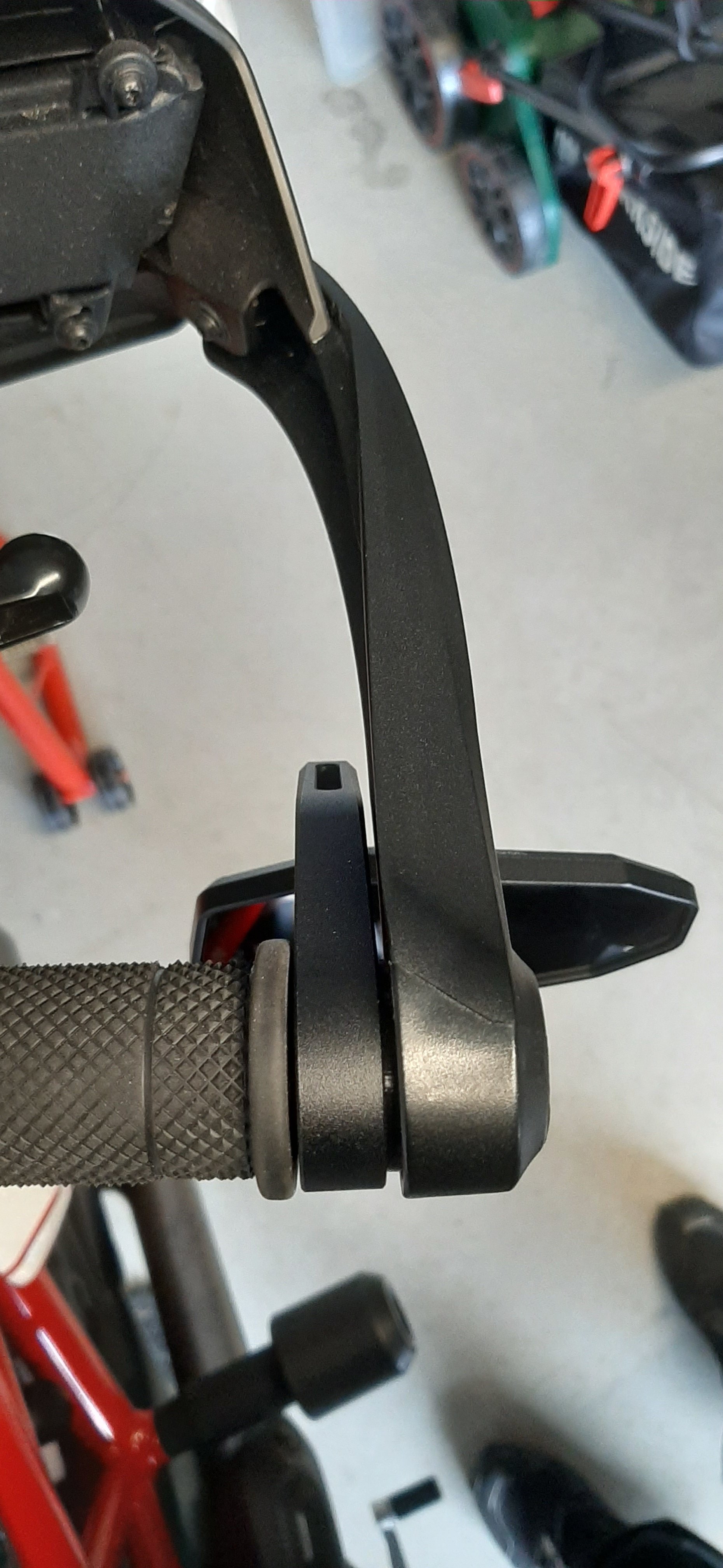

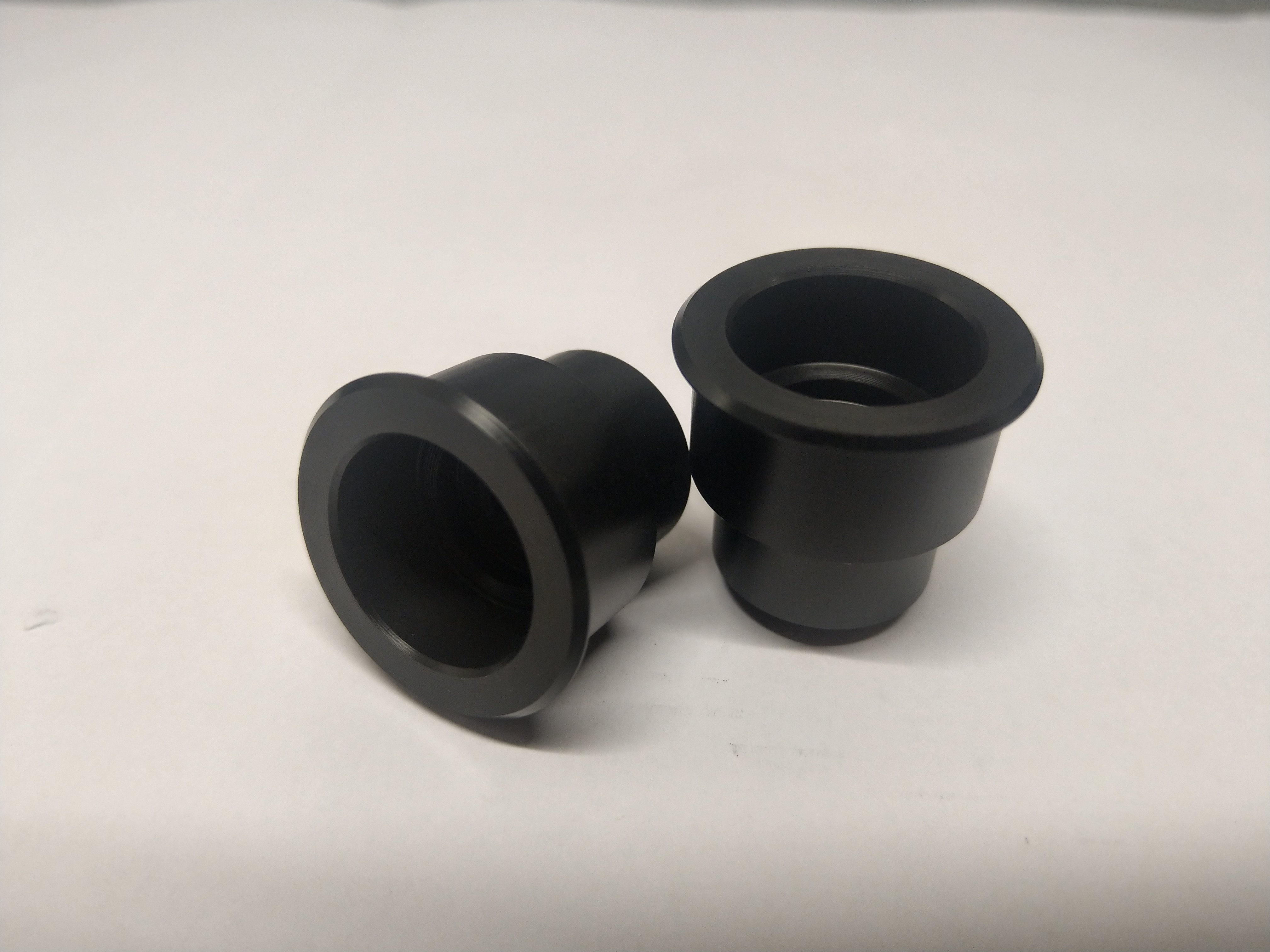

Ich hab mir den  Satz von Gilles besorgt und an den beiden Nuten runtergefeilt bis auf die Fläche:
https://www.polo-motorrad.de/de/lenkerverbreiterungen-fur-lenkergewichte-22-mm.html
Innen noch ein paar U-Scheiben und das passt perfekt zum Handgard. (1100er).
Insgesamt 30 mm Verbreiterung (wenn man den kompletten Satz verbaut) ; 10mm gehen in die Handschale; bleiben 20 für Eure Spiegelschelle.
Vorteil: Man kann den Lenker verdrehen ohne daß die Handschalen sich mitdrehen müssen.
Durch die Konusklemmung wir das bei mir superfest; auch ohne "einrasten " in den Lenker; einfach beide Kontaktflächen mit 40er Schmirgel kurz den Lack ab.
Bei mir wars für optische Distanzhülsen; ich wollte die Handguards weiter raus damit ich lange Hebel montieren kann......
Ich hab aber nur den halben Adaptersatz verbaut; nur die Teile mit dem Stehkragen und den Nuten.
Ich hoffe man erkennt was....
