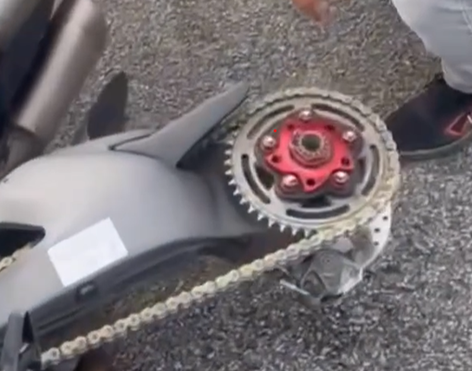

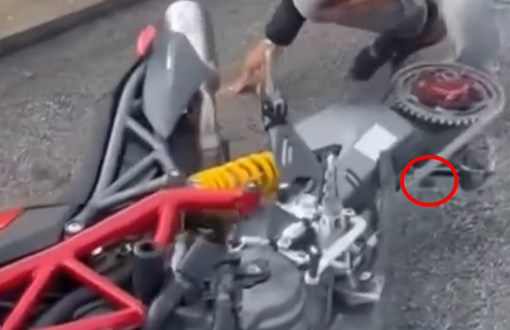

klatze309 Posted February 20, 2024 Share Posted February 20, 2024 Snapinsta.app_video_428378937_954855222677195_1295439370091483987_n.mp4 1 1 Quote Link to comment Share on other sites More sharing options...
mabou950 Posted February 20, 2024 Share Posted February 20, 2024 Ultrakrass!Β hatten ja genau das Thema hier ja schon oft auf dem Tisch. Das so zu sehen ist echt Horror π Quote Link to comment Share on other sites More sharing options...
Gaim Posted February 20, 2024 Share Posted February 20, 2024 Ja, hatte das auch auf Reddit gesehen und dachte nur WTF Quote Link to comment Share on other sites More sharing options...
klatze309 Posted February 20, 2024 Share Posted February 20, 2024 Aber wie kommts das man fast keine Schleifspuren sieht, da mΓΌsste doch der Bremsattel weg sein...Β Quote Link to comment Share on other sites More sharing options...
GlΓΌckspilz Posted February 21, 2024 Share Posted February 21, 2024 Hinterrad verloren... Ursache ? Quote Link to comment Share on other sites More sharing options...
Hotic Posted February 21, 2024 Share Posted February 21, 2024 (edited) Krass - hab mir das grad auch mal angeschaut - rein von der Geometrie kΓΆnnte es schon sein, dass er auf dem Bremssattel und dem Kettenrad gerutscht/gefahren ist. Der Sattel sieht ein bisschen so aus, als wΓ€re er angeschliffen. Eigentlich kann sowas nicht passieren - die Hinterradmutter muss ja nicht nur mit dem bestimmten Drehmoment angezogen, sondern auch zusΓ€tzlich gesichert werden und Achse ist auch noch da. Wenn, dann Murks Edited February 21, 2024 by Hotic Quote Link to comment Share on other sites More sharing options...
Silver Rider Posted February 21, 2024 Share Posted February 21, 2024 Vielleicht hat die Mutter beim festziehen einen Treffer abbekommen - weil farbiges Alu Billigstprodukt - und beim fahren ist die geplatzt. Quote Link to comment Share on other sites More sharing options...
DUCTHOMY 950SP Posted February 22, 2024 Share Posted February 22, 2024 Hintere Bremszange definitif abgeschliffenπ Und zum GlΓΌck nicht gestΓΌrzt!!!!!!!πππ Quote Link to comment Share on other sites More sharing options...
CubaLibreee Posted February 22, 2024 Share Posted February 22, 2024 Am 21.2.2024 um 20:40 schrieb Silver Rider: Vielleicht hat die Mutter beim festziehen einen Treffer abbekommen - weil farbiges Alu Billigstprodukt - und beim fahren ist die geplatzt. Diese Mutter hat mit den zahlreichen Nuten fΓΌr die Sicherungsfeder so viele Sollbruchstellen, nie m Leben wΓΌrde ich da eine aus dem ZubehΓΆr dran schrauben! Nach dem Video werde ich beim nΓ€chsten Radwechsel die original Mutter auch einmal ersetzen! Krasse scheiΓe! Quote Link to comment Share on other sites More sharing options...
GlΓΌckspilz Posted February 23, 2024 Share Posted February 23, 2024 Ganz wichtig ist auch der 1 ct Kabelbinder an der Federklammer. Es ist schon vorgekommen daΓΒ die Mutter durch die Drehbewegung die Klammer aufgebogen hat und der PIN aus der Achsbohrung rausgerutscht ist..... 1 Quote Link to comment Share on other sites More sharing options...
Silver Rider Posted February 23, 2024 Share Posted February 23, 2024 (edited) vor 3 Stunden schrieb GlΓΌckspilz: Ganz wichtig ist auch der 1 ct Kabelbinder an der Federklammer. Wenn das der @Anthony liest πΏΒ ...... der hasst sichtbare Kabelbinder π£Β und sind diese auch noch so winzig Β GrΓΌΓe gerhard π Edited February 23, 2024 by Silver Rider 1 Quote Link to comment Share on other sites More sharing options...
Anthony Posted February 23, 2024 Share Posted February 23, 2024 vor 41 Minuten schrieb Silver Rider: Wenn das der @Anthony liest πΏΒ ...... der hasst sichtbare Kabelbinder π£Β und sind diese auch noch so winzig Β GrΓΌΓe gerhard π Habe ich schon gelesen und du hast vΓΆllig recht. Genau das war meine ReaktionΒ πΒ Quote Link to comment Share on other sites More sharing options...
korolead Posted February 24, 2024 Share Posted February 24, 2024 Ich verstehe nicht wie der weiterfahren konnte ohne zu stΓΌrzenΒ π€Β π€·ββοΈ Quote Link to comment Share on other sites More sharing options...
mabou950 Posted February 24, 2024 Share Posted February 24, 2024 Das Heck wurde in dem Fall ja geschleppt; quasi wie eine Kufe hinterhergezogen, genau auf dem Bremssattel. Ausserdem sieht man wieder eindrΓΌcklich, wie stabil das Vorderrad das Bike fΓΌhrt .β¦.. plus natΓΌrlich eine mega Portion GlΓΌck! Quote Link to comment Share on other sites More sharing options...
