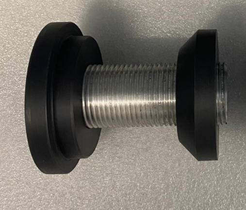

scrdel Geschrieben 5. Februar 2022 Autor Teilen Geschrieben 5. Februar 2022 Hallo, kann mir jemand die Maße der Kunststoffteile für eine Hyper 950 geben? Die Form stimmt, oder? Hab jemanden der mir was drehen kann.... Danke. Zitieren Link zu diesem Kommentar Auf anderen Seiten teilen Mehr Optionen zum Teilen...

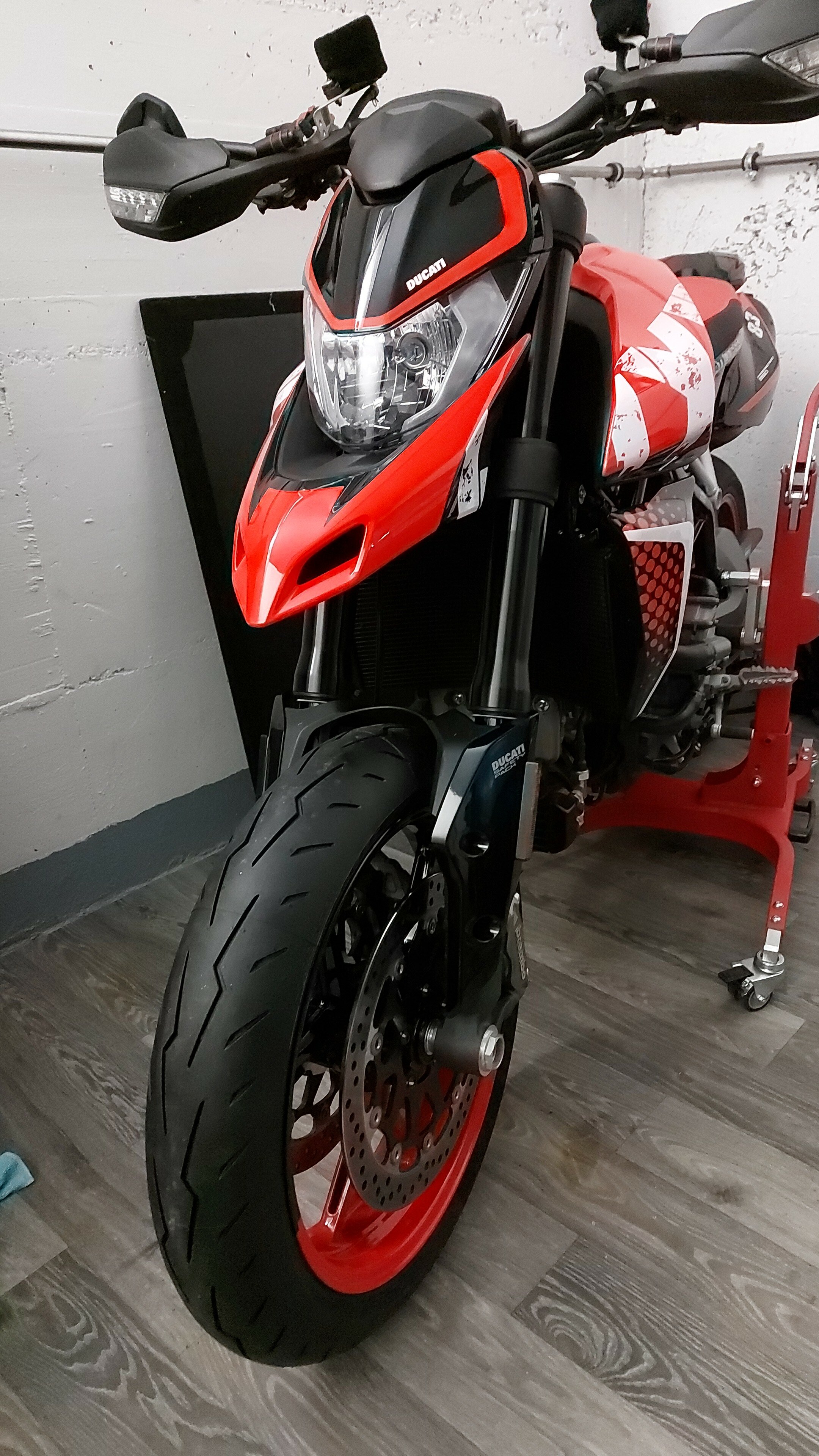

mabou950 Geschrieben 23. März 2022 Teilen Geschrieben 23. März 2022 (bearbeitet) Kurze Rezension zum HAMA-RACING Montagegerät: Habe heute den Vorderreigen neu aufgezogen. Ging wirklich sehr einfach! Das Abziehen, ist super einfach. Einzig das erste Abdrücken vom Felgenbett ist etwas zäh. Das reine Wechseln des Reifens dauerte ca. 10 Minuten. Habe das Montagegerät zum Gegenhalten über den Abdrpckstm einfach am Autoreifen fixiert, damit ich mich auf das ab- und aufziehen konzentrieren konnte. Ist wirklich ein gutes Gerät. Bin sehr zufrieden. Reifen: Pirelli Diablo Rosso IV Bearbeitet 23. März 2022 von mabou950 Zitieren Link zu diesem Kommentar Auf anderen Seiten teilen Mehr Optionen zum Teilen...

Gast Duc_Hyper Geschrieben 24. März 2022 Teilen Geschrieben 24. März 2022 vor 9 Stunden schrieb mabou950: Kurze Rezension zum HAMA-RACING Montagegerät: Habe heute den Vorderreigen neu aufgezogen. Ging wirklich sehr einfach! Das Abziehen, ist super einfach. Einzig das erste Abdrücken vom Felgenbett ist etwas zäh. Das reine Wechseln des Reifens dauerte ca. 10 Minuten. Habe das Montagegerät zum Gegenhalten über den Abdrpckstm einfach am Autoreifen fixiert, damit ich mich auf das ab- und aufziehen konzentrieren konnte. Ist wirklich ein gutes Gerät. Bin sehr zufrieden. Reifen: Pirelli Diablo Rosso IV So ist der Reifen falsch rum drauf. Nur mal so zur Info. Entweder Felge drehen, oder ummontieren. Viel Spaß mit dem Rosso IV. Zitieren Link zu diesem Kommentar Auf anderen Seiten teilen Mehr Optionen zum Teilen...
Duffyhs Geschrieben 24. März 2022 Teilen Geschrieben 24. März 2022 Felge drehen würde ich nicht machen ich denke dass sich die Bremsscheiben mit den Bremsbelägen gut vertragen, und wenn man die Felge dreht, na ja, keine Ahnung was dann los ist 1 Zitieren Link zu diesem Kommentar Auf anderen Seiten teilen Mehr Optionen zum Teilen...
Gast Duc_Hyper Geschrieben 24. März 2022 Teilen Geschrieben 24. März 2022 (bearbeitet) vor 12 Minuten schrieb Duffyhs: Felge drehen würde ich nicht machen ich denke dass sich die Bremsscheiben mit den Bremsbelägen gut vertragen, und wenn man die Felge dreht, na ja, keine Ahnung was dann los ist Da hast Du recht. Aber vielleicht hat er die Felge falsch rum eingebaut. Ich sehe links auf dem Foto keinen ABS Ring. Bremsscheiben könnte man zur Not auch untereinander tauschen… Lassen wir den mabou950 erstmal drüber gucken 👀. Bearbeitet 24. März 2022 von Duc_Hyper Zitieren Link zu diesem Kommentar Auf anderen Seiten teilen Mehr Optionen zum Teilen...
oldschmidt Geschrieben 24. März 2022 Teilen Geschrieben 24. März 2022 (bearbeitet) @mabou950 nur zur Info: Das Profil von Vorderrad ist immer andersherum als das vom Hinterrad, hat mit Brems/- und Beschleunigungskräften zu tun, bezüglich Sägezahnbildung (war z.B. beim BT45 schlimm, der ist vorne und hinten identisch). Also immer auf den Pfeil schauen, nicht auf das Profil☝️ Und natürlich auch auf den ABS-Ring🙊 Bearbeitet 24. März 2022 von oldschmidt 1 Zitieren Link zu diesem Kommentar Auf anderen Seiten teilen Mehr Optionen zum Teilen...

mabou950 Geschrieben 24. März 2022 Teilen Geschrieben 24. März 2022 (bearbeitet) Vielen Dank für den Hinweis! 😁👍 Es ist "nur" die Felge zu drehen. Habe das gestern Nacht "lediglich provisorisch" montiert, dass das Motorrad auf den Reifen steht, anstatt am Ständer hängt. (Aber aus der Nummer komme ich jetzt nicht mehr raus) 😅 (Leason learned: schnell, schnell heißt immer zwei Mal arbeiten) Bearbeitet 24. März 2022 von mabou950 1 1 Zitieren Link zu diesem Kommentar Auf anderen Seiten teilen Mehr Optionen zum Teilen...
Gast Duc_Hyper Geschrieben 24. März 2022 Teilen Geschrieben 24. März 2022 Deswegen passen wir hier auf. 😂😂 Felge drehen geht ja schnell.👍🏻👍🏻 Zitieren Link zu diesem Kommentar Auf anderen Seiten teilen Mehr Optionen zum Teilen...
mabou950 Geschrieben 24. März 2022 Teilen Geschrieben 24. März 2022 😄👍 Super! Viele Augen sehen viel. 😃 Ist mir schon etwas peinlich 😇 1 Zitieren Link zu diesem Kommentar Auf anderen Seiten teilen Mehr Optionen zum Teilen...

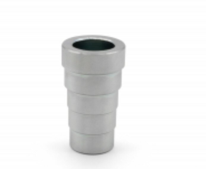

DUCA Geschrieben 25. März 2022 Teilen Geschrieben 25. März 2022 Ich hab zwar die 939 und das Teil von max2h aber sollte identisch sein. Welle ist bei mir 20mm. Zentrieren kann ich das mit einem Stufenkonus der im Lieferumfang dabei war. Für die Hinterrad-Felge hab ich zum zentrieren und Wuchten einen Adapter drehen lassen mit Durchmesser 42,5 und 43,8 1 Zitieren Link zu diesem Kommentar Auf anderen Seiten teilen Mehr Optionen zum Teilen...
