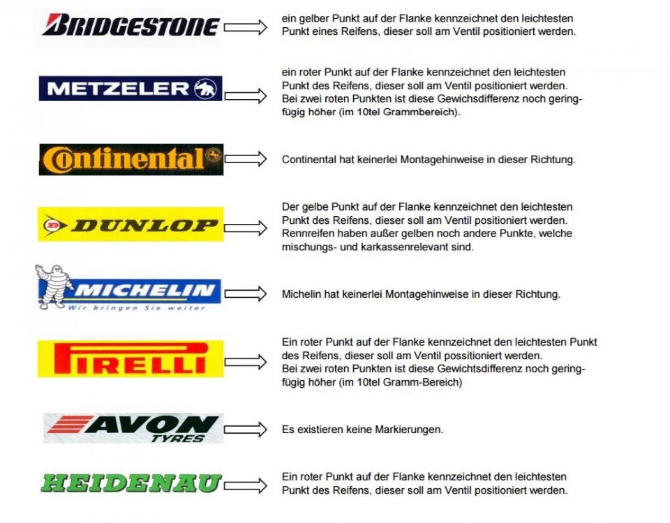

das wuchten bereitet mir noch etwas Kopf aua. Versteh ich richtig das der gelbe Punkt entgegen dem Ventil soll? Meine neue Mopete hat vorne nen Kreuz in weiß an der Seite der Lauffläche. Ist das dann die selbe Markierung?
Ob rot oder gelb alles hat die selbe Bedeutung?
woher weiß ich auf welche Seite ich das Gewicht klebe? Also rechte oder linke Felgenseite?

Ich habe zusammen mit meinem Vater schon seit ca 10 Jahren eine Reifen-Wechsel-Bank sowie einen Wucht-Bock. Wir wechseln hier selbst für unsere vier Maschinen die Reifen und hatten bisher keinerlei Probleme.
Das Wuchten ist nicht schwierig. Den Punkt auf dem Gummi ans Ventil, "Achse" aus dem Wuchtbock in die Felge und das alles in die Lager des Wuchtbocks legen.
Reifen vorsichtig und sehr langsam drehen. Wenn er einfach in jeder Position stehen bleibt passt es. Wenn sich eine Seite immer nach Unten bewegt muss man genau gegenüber ein Gewicht anbringen. Die Masse des Gewichts ist natürlich immer anders. Klein anfangen, nicht feste andrücken damit man es wieder abbekommt.
Gewichte kleben wir immer mittig.
Man sollte schauen, dass der Tisch "im Wasser" steht und unter keinen Umständen etwas aus Metall nehmen um die Gewichte von der Felge zu bekommen.

Ja super danke also Video hab ich bereits geschaut und keine Scheu. Und im groben ist es klar nur eben der gelbe Punkt vom Reifen sofern vorhandenen ans Ventil oder gegenüber? Hier gehen die Aussagen auseinander und eben das felgengewicht immer genau mittig an die Felge?

vor 1 Minute schrieb Schwarzmuenchen:
das Hama Racing Kombi Gerät macht mir nen soliden Eindruck. Wenn’s soweit ist denke ich starte ich damit mal.
Der Rote punkt markiert den leichtesten Punkt des Reifens. Also zum Ventil. So machen wir es immer. Bei den letzten beiden hinteren M9RR war der Reifen damit auch gewuchtet und brauchte kein Gewicht.
Gewichte kleben wir immer exakt mittig.

Wenn man googelt liest man eben beide Versionen. Das der Punkt die schwerste Stelle zeigt oder gar das Gegenteil.
selbiges mit der Position dessen. Ich will da keine Wissenschaft draus machen aber bin doch sehr verwundert. Sollte am Ventil nicht von der Felge her der Schwester Punkt sein? Wölbung im Metall um das Ventil zu halten wird das Material von dem Loch ausgleichen und dann kommt eben das Ventilgewicht dazu?
Triggert mich ja innerlich doch sehr hier eine verlässliche Quelle zu finden
