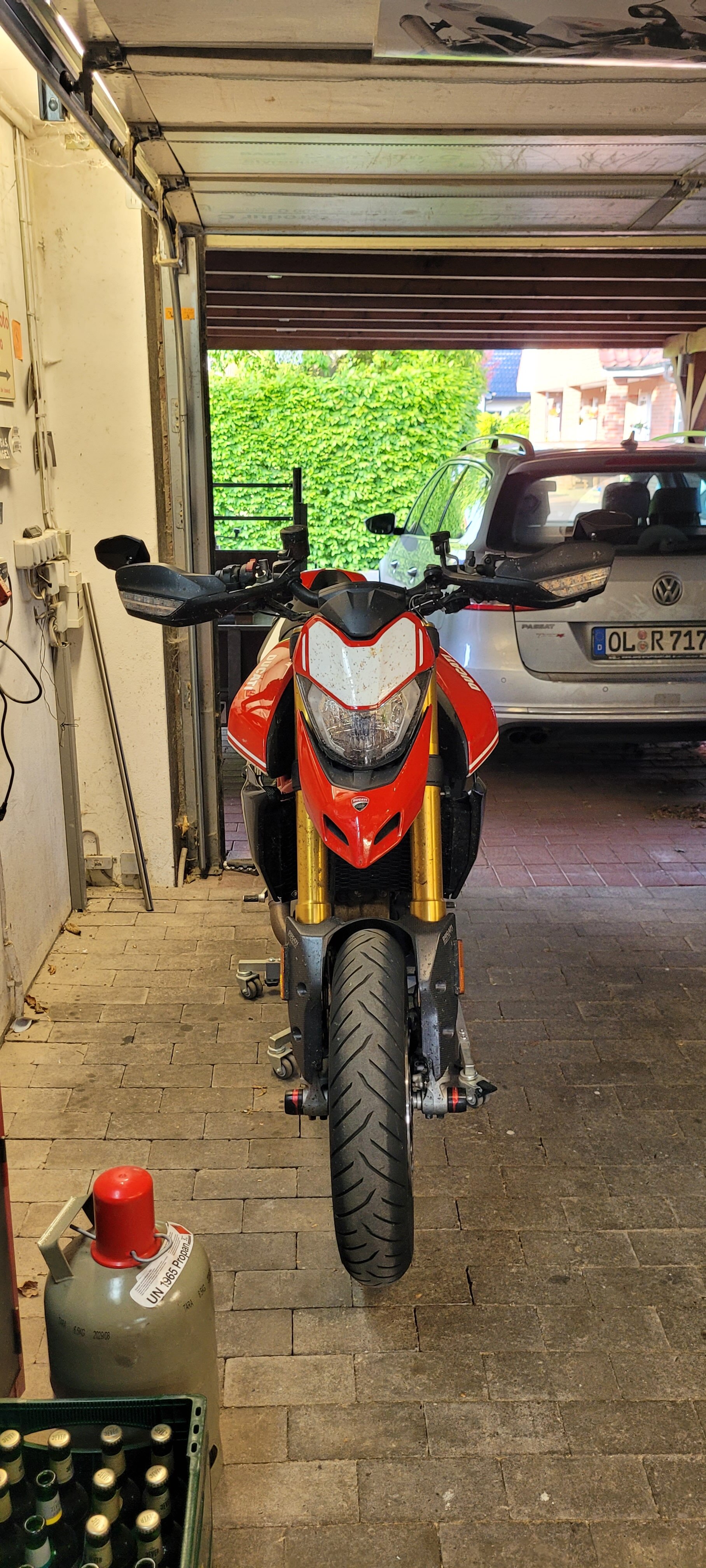

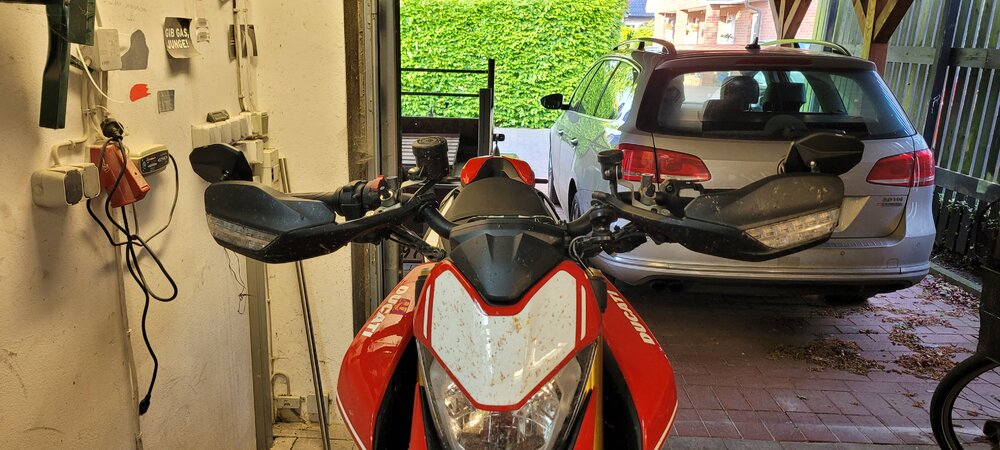

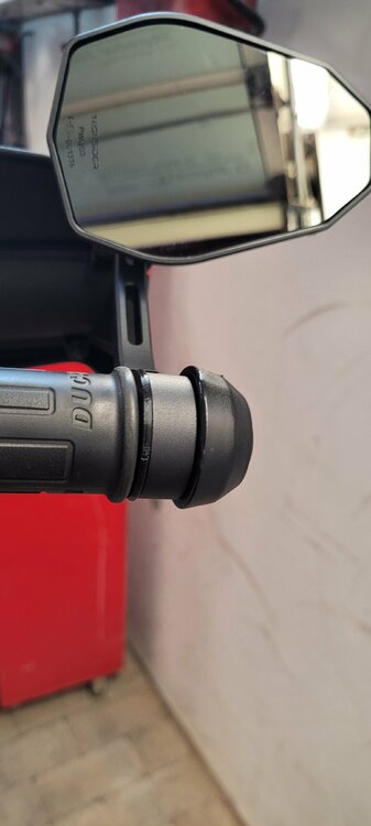

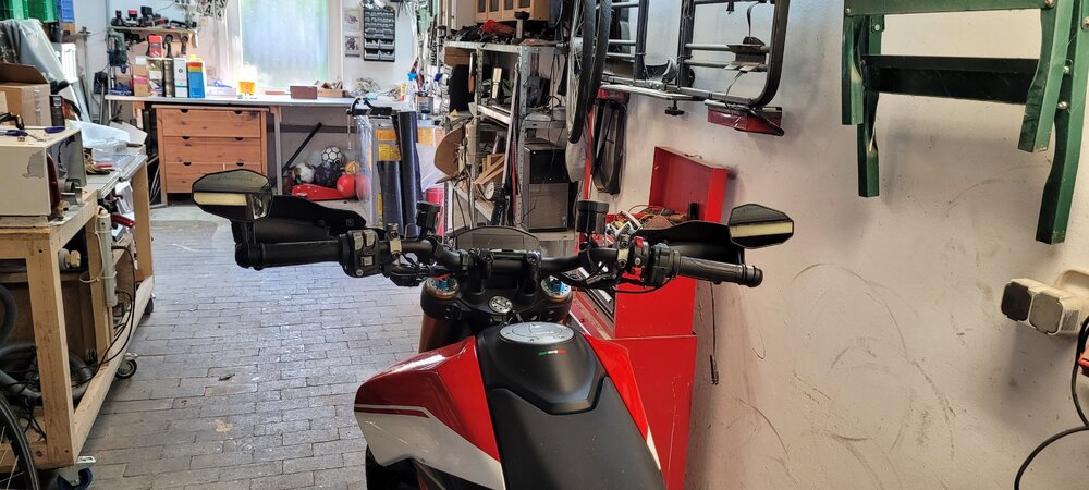

scrdel Posted May 26, 2023 Share Posted May 26, 2023 So, dem @CubaLibreeeseine Adapter sind angekommen, gleich montiert.... Bin begeistert, für @Anthonyhabe ich auch die Spaltmaße fotografiert. Danke für die Hilfe und den Input 👍 Sehen werde ich durch die Lenkerendenspiegel wesentlich besser, da dieser weiter außen stehen, wie auf dem einen Foto zu sehen.... Jaja, die Karre ist grausam dreckig, ich weiß! Alles Viecher aus der Röhn, bin noch zu nix gekommen... 1 Quote Link to comment Share on other sites More sharing options...
Anthony Posted May 26, 2023 Share Posted May 26, 2023 (edited) vor einer Stunde schrieb scrdel: Bin begeistert, für @Anthonyhabe ich auch die Spaltmaße fotografiert. Danke. Komme auch gerade aus der Garage, wo ich die neuen Adapter von Cuba installiert habe 😂 Wie bei dir sieht es zwar nicht aus, aber zumindest ein kleines bisschen besser als vorher. Wie ich sehe, hast du die Spiegel mit der schmalen Seite nach außen gedreht 🤔 Da sieht man natürlich mehr als andersrum, wie bei mir. Edited May 26, 2023 by Anthony Quote Link to comment Share on other sites More sharing options...

Stussy Posted May 27, 2023 Share Posted May 27, 2023 (edited) Bei mir schaut das mit den Cuba Adaptern nicht so toll aus, bzw. die Handguards stehen unnötig unter Spannung. Hatte bisher aber noch keine Zeit mich damit näher zu befassen. Hab die schon länger verbaut. Edited May 27, 2023 by Stussy 1 Quote Link to comment Share on other sites More sharing options...

CubaLibreee Posted May 27, 2023 Share Posted May 27, 2023 vor 4 Stunden schrieb Stussy: Bei mir schaut das mit den Cuba Adaptern nicht so toll aus, bzw. die Handguards stehen unnötig unter Spannung. Hatte bisher aber noch keine Zeit mich damit näher zu befassen. Hab die schon länger verbaut. Du hast den Handguard aber schon an der Innenseite gelöst und etwas nach außen nachgeschoben?!? Bei meiner 939 ist das Spaltmaß rechts am Gasgriff perfekt und links wie bei Dir. Das liegt nicht an den Adapter sondern das die Griffe am Lenker nicht symetrisch sind. Klar könnte man eine L und R Version machen nur bisher hat das glaub keinen interessiert. Hat jemand ein Bild von dem Spaltmaß links ohne Adapter? Quote Link to comment Share on other sites More sharing options...
Anthony Posted May 27, 2023 Share Posted May 27, 2023 (edited) vor 5 Stunden schrieb Stussy: Bei mir schaut das mit den Cuba Adaptern nicht so toll aus, bzw. die Handguards stehen unnötig unter Spannung. Hatte bisher aber noch keine Zeit mich damit näher zu befassen. Hab die schon länger verbaut. So sieht es bei mir ungefähr auch aus und ich belasse es jetzt so. Rechts sitzt es etwas bündiger als links, scheint aber laut Aussage von Cuba ja normal zu sein. Edited May 27, 2023 by Anthony Quote Link to comment Share on other sites More sharing options...
Anthony Posted May 27, 2023 Share Posted May 27, 2023 vor einer Stunde schrieb CubaLibreee: Du hast den Handguard aber schon an der Innenseite gelöst und etwas nach außen nachgeschoben?!? Hat das sonst noch jemand gemacht, außer Cuba 🤔 Quote Link to comment Share on other sites More sharing options...
DUCTHOMY 950SP Posted May 27, 2023 Share Posted May 27, 2023 vor 2 Stunden schrieb CubaLibreee: Du hast den Handguard aber schon an der Innenseite gelöst und etwas nach außen nachgeschoben?!? Bei meiner 939 ist das Spaltmaß rechts am Gasgriff perfekt und links wie bei Dir. Das liegt nicht an den Adapter sondern das die Griffe am Lenker nicht symetrisch sind. Klar könnte man eine L und R Version machen nur bisher hat das glaub keinen interessiert. Hat jemand ein Bild von dem Spaltmaß links ohne Adapter? Hab kein Bild,aber links hat meine auch einen wesentlich grösseren Spalt. Logischerweise original und jetzt mit Adaptern und Moview Spiegeln.. Was solls…fahren und nicht Spaltmasse kontrollieren😉👍🏻 Quote Link to comment Share on other sites More sharing options...
CubaLibreee Posted May 28, 2023 Share Posted May 28, 2023 vor 10 Stunden schrieb Anthony: Hat das sonst noch jemand gemacht, außer Cuba 🤔 Sollte man schon machen da man durch die Adapter den Handguart ja ca.12mm nach außen versetzt. Klar entstehen da dann unter umständen Spannungen am Handguart! bei @scrdel sehen die Spaltmaße ja noch besser aus als bei meiner 939. Und ich müsst ja nur kurz in die TG gehen, messen, und neue drucken! Lacht... @Stussy Ging der Adaper leicht oder schwer auf den Lenker. Wenn er schwer ging mal kleines klöpli drauf geben. Hab eben im CAD Adapter 950 view und Highsider verglichen. Die sind in dem Bereich was das Spaltmaß ergibt absolut identisch!!! Check bitte ob der Adapter wirklich auf Endanschlag auf den Lenker sitzt wenn nicht gibst mir das Spaltmaß dann ändere ich dir das und schick dir einen neuen für die Linke Seite. Kostenlos! Ich vermute das entweder die Lenkerschaltereinheit nicht bei allen gleich steht bzw. die Lenker mit der Fixierbohrung etwas unterschiedlich sind oder das die Griffe hier und dann weiter innen stehen. Adapter wurde seit damals auf jeden Fall nie verändert!!! Grüße Cubaaa 1 Quote Link to comment Share on other sites More sharing options...

scrdel Posted May 28, 2023 Share Posted May 28, 2023 Ich hab die Spiegels nu auch nach innen gedreht, fand das doch iwie besser...sehen tue ich sehr gut in den Teilen! Heute ausgiebig im WBL probegefahren! Quote Link to comment Share on other sites More sharing options...

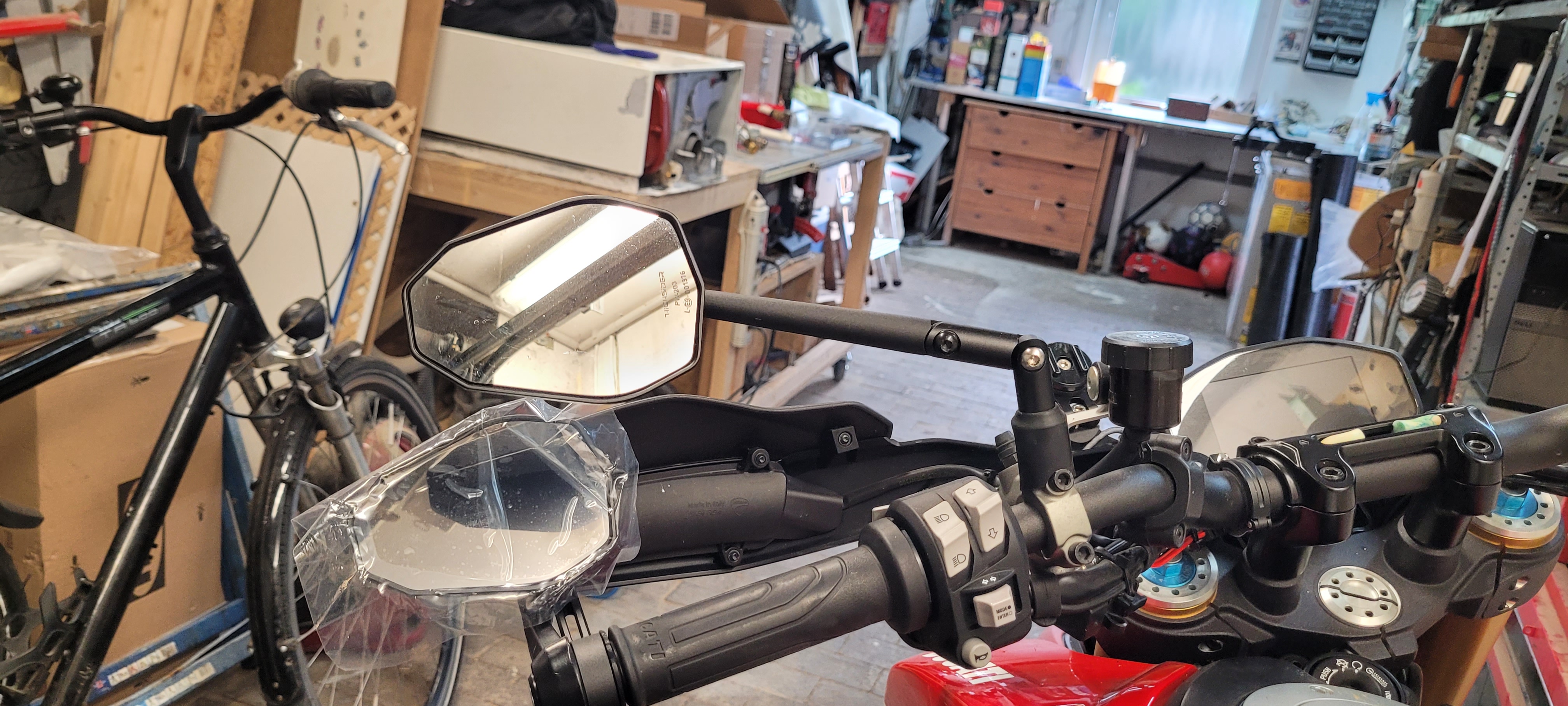

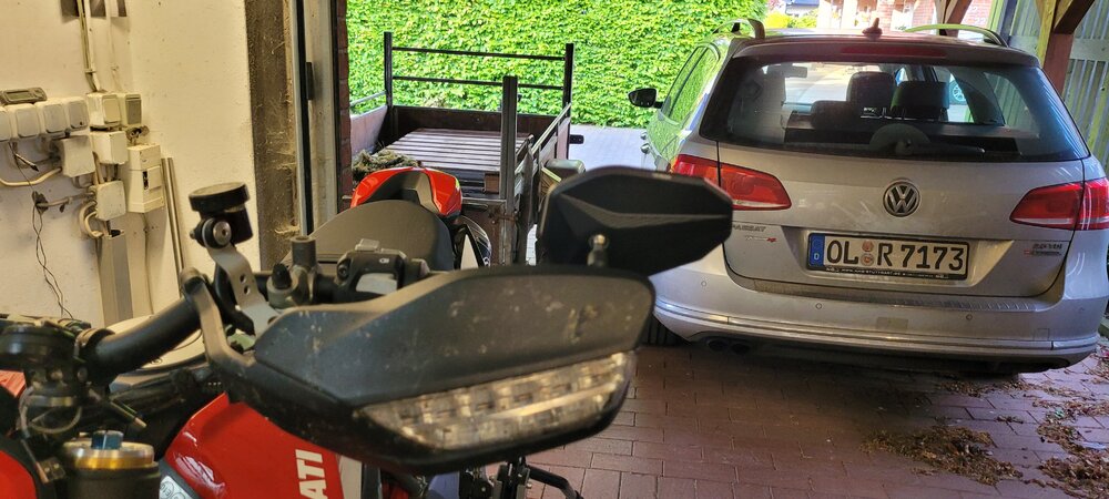

Anthony Posted May 29, 2023 Share Posted May 29, 2023 (edited) Jetzt auch mal ein paar Bilder von mir. Rechts passt es "perfekt". Auch der Handprotektor rechts sitzt, ohne diesen verschoben zu haben, auf den Millimeter genau. Edited May 29, 2023 by Anthony Quote Link to comment Share on other sites More sharing options...
