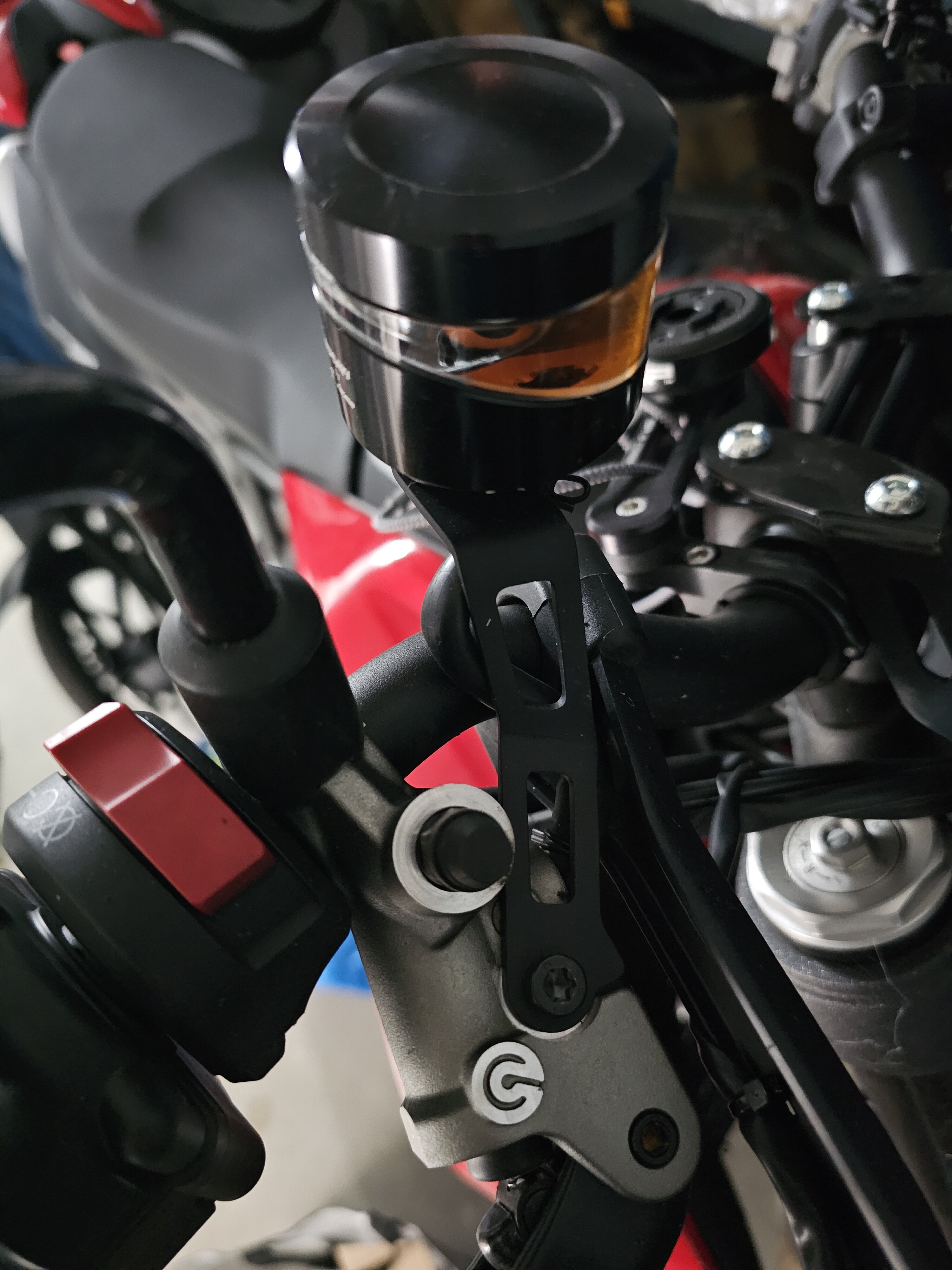

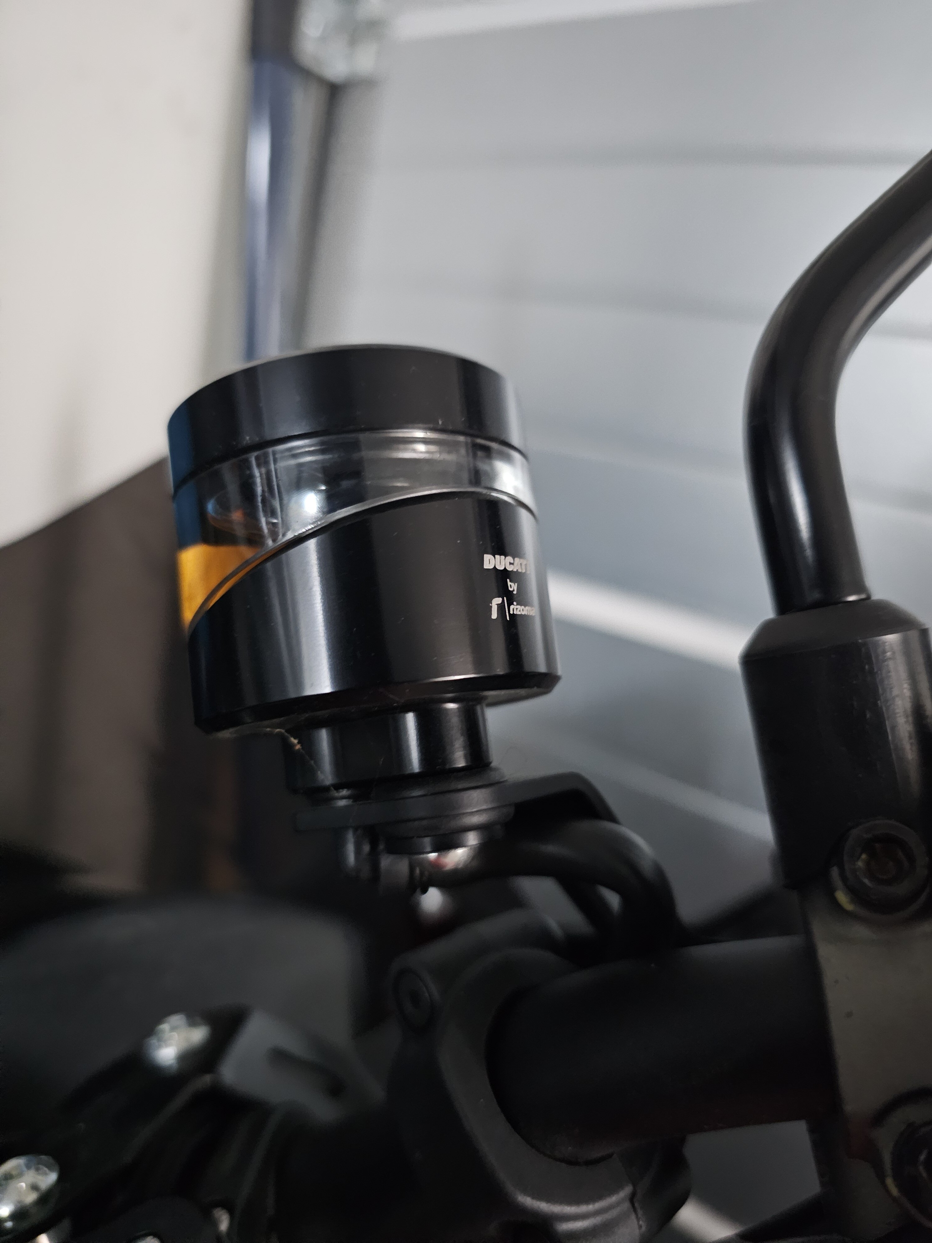

DocPolo Posted April 27, 2025 Share Posted April 27, 2025 Nicht die 60er, aber die 130er. lassen sich schön hinter den Handguards „verstecken“. 3 1 Quote Link to comment Share on other sites More sharing options...

DocPolo Posted April 28, 2025 Share Posted April 28, 2025 Ja, sind mit Adaptern von @CubaLibreee befestigt. Die Flip wirst du (nach oben stehend) vermutlich etwas nach oben drehen müssen damit du über die Handguards kommst beim nach aussen klappen. Die Ausgleichsbehälter sind von Rizoma mit flachen Haltern von Rizoma. Die passen bei den original Behältern leider nicht. 1 Quote Link to comment Share on other sites More sharing options...
EPA Posted April 28, 2025 Share Posted April 28, 2025 (edited) 36 minutes ago, DocPolo said: Ja, sind mit Adaptern von @CubaLibreee befestigt. Die Flip wirst du (nach oben stehend) vermutlich etwas nach oben drehen müssen damit du über die Handguards kommst beim nach aussen klappen. Die Ausgleichsbehälter sind von Rizoma mit flachen Haltern von Rizoma. Die passen bei den original Behältern leider nicht. Danke. Ich habe die originalen bereits gegen die durchsichtigen von Rizoma getauscht. Leider wusste ich nicht, dass es da auch flache Halter gibt. 😭 Edit: Hast Du zufällig einen Link zu einem flachen Halter? Auf die Schnelle habe ich nix gefunden. Oder sind das hier schon die richtigen? https://www.polo-motorrad.com/de-de/rizoma-halter-fuer-ausgleichsbehaelter-ct454b-schwarz-5604581070005903.html?utm_source=google&utm_medium=cpc&utm_campaign=&gad_source=1&gbraid=0AAAAADw9FqtwIrUWcmIa6xfiK-3l7aiDG&gclid=CjwKCAjwq7fABhB2EiwAwk-YbBEyRWoawB9EAcLN7f-8av1CR4YPmqOpXXn-pnHjwXdpBlyMV31kNxoCRs0QAvD_BwE Edited April 28, 2025 by EPA Quote Link to comment Share on other sites More sharing options...

EPA Posted April 28, 2025 Share Posted April 28, 2025 (edited) 1 hour ago, DocPolo said: Ja genau, das sind sie. 👍🏻 Sorry, ich muss Dich noch weiter nerven, es kommen neue Fragen auf. 🙈 Wo genau sind Deine Halter befestigt? Auch an der Brems- und Kupplungsbasis? Wenn ich bei mir schaue, dann würden die flachen Halter mit dem Lenker kollidieren. Oder passt das gerade so ganz knapp. Könntest Du evtl. mal ein Foto machen? Edit: Ach verdammt, jetzt sehe ich es auf Deinem Bild. Die sind an der gleichen Stelle befestigt, aber Deine Ausgleichsbehälter haben den Zu-/Ablauf an der Seite. Meine haben den unten. Bei meinem Glück habe ich jetzt genau die, mit denen die flachen Halter nicht funktionieren. 😭 Edited April 28, 2025 by EPA Quote Link to comment Share on other sites More sharing options...

EPA Posted April 28, 2025 Share Posted April 28, 2025 11 minutes ago, EPA said: Ach verdammt, jetzt sehe ich es auf Deinem Bild. Die sind an der gleichen Stelle befestigt, aber Deine Ausgleichsbehälter haben den Zu-/Ablauf an der Seite. Meine haben den unten. Bei meinem Glück habe ich jetzt genau die, mit denen die flachen Halter nicht funktionieren. 😭 @DocPolo, die Halter sind gemäß der aufgeführten Nummern nicht mit meinen Behältern (CT501B und CT502B) kompatibel. Ich dreh durch. Jetzt muss ich mir die wohl nochmal in einer anderen Version kaufen. Quote Link to comment Share on other sites More sharing options...

DocPolo Posted April 28, 2025 Share Posted April 28, 2025 Ja genau, hab seitliche Zuleitungen. Ist aber mit den flachen Haltern auch etwas ein gefummel, zum einen musst sie nachbiegem damit sie sauber über die Handguards gehen, zum anderen brauchst die Leitung etwas länger und musst sie im Bogen legen damit sie ohne Knick auf den Griff kommt. Kannst mir aber auch gerne ne PN schicken bei weiteren Fragen, dann brauchen wir hier nicht den Spiegel-Thread voll spamen. Um ehrlich zu sein fahr ich die Spiegel aktuell noch mit der originalen Schutzfolie drauf. Funktioniert aber wunderbar. Kumpel konnte es letztens gar nicht glauben dass das gar kein Glas ist und da auch noch die Folie drauf ist. Bin super zufrieden damit. 1 Quote Link to comment Share on other sites More sharing options...
