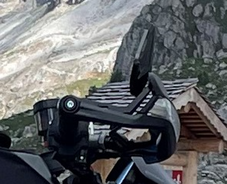

Hotic Posted October 4, 2023 Share Posted October 4, 2023 vor 18 Stunden schrieb Chri5: Wie schauts aus? Hat jemand die mo view pace mit dem kurzen Ausleger verbaut? Die andere Variante (flight?) mit dem nach vorne Richtung handguard verlaufenden Ausleger sagt mir irgendwie nicht wirklich zu. Andererseits habe ich die Befürchtung, dass ich bei den pace mit meinen Tigerpranken keinen Platz habe, falls die zu weit nach innen gerichtet sind. Fragen über Fragen... Grüße Wenn du eine Seite vorher schaust, ist ein Bild von meiner mit den Pace Quote Link to comment Share on other sites More sharing options...

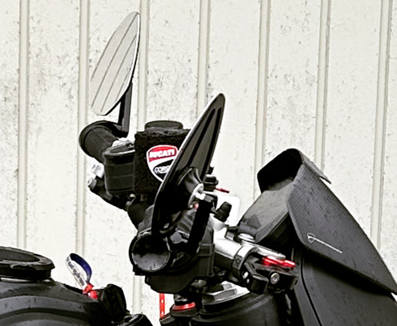

Hotic Posted November 22, 2023 Share Posted November 22, 2023 (edited) vor 32 Minuten schrieb danbre: Kann mir mein Vorhaben einer der erfahrenen bestätigen? Passt das so? Spiegel Adapter V2 (30mm) auf originalen Ducati Lenker Hätte gerne die Highsider Victory. Passen da die normalen oder sind die kurzen Highsider nochmal besser, da auch winkel möglich? https://www.highsider-germany.de/produkt/301-029-victory-lenkerendenspiegel-kurz-2190155/ Es geht beides, aber bei den festen, längeren Highsider hast du das Problem, dass du sehr viel Schulter siehst, wenn du die Spiegel nach innen drehst, daher hab ich die nach oben gedreht. Vorteil der langen, du könntest sie nach unten drehen. Die kurzen kannst du bereits beim Gelenk so einstellen, dass du wirklich möglichst viel siehst. Designfrage: ich hatte lieber die Längeren, weil man die Hebel schön in den Handprotektoren "verstecken" konnte. Das geht bei den kurzen nicht. Ohne Handprotektoren sind die kurzen mit Gelenk eindeutig besser und mMn auch schöner. Anbei 2 Bilder von den langen Highsider, so wie ich sie gefahren hab - mit Adapter und den kurzen mo.view - ohne Adapter, weil anderer Lenker - , die aber sehr ähnlich deinem Link sind P.S.: Wie du die Spiegel einstellt, ist Geschmacksache - ich hab sie immer nach oben, da ich in letzter Zeit viel als Guide fahre und immer ein Auge nach hinten haben will. Edited November 22, 2023 by Hotic Quote Link to comment Share on other sites More sharing options...

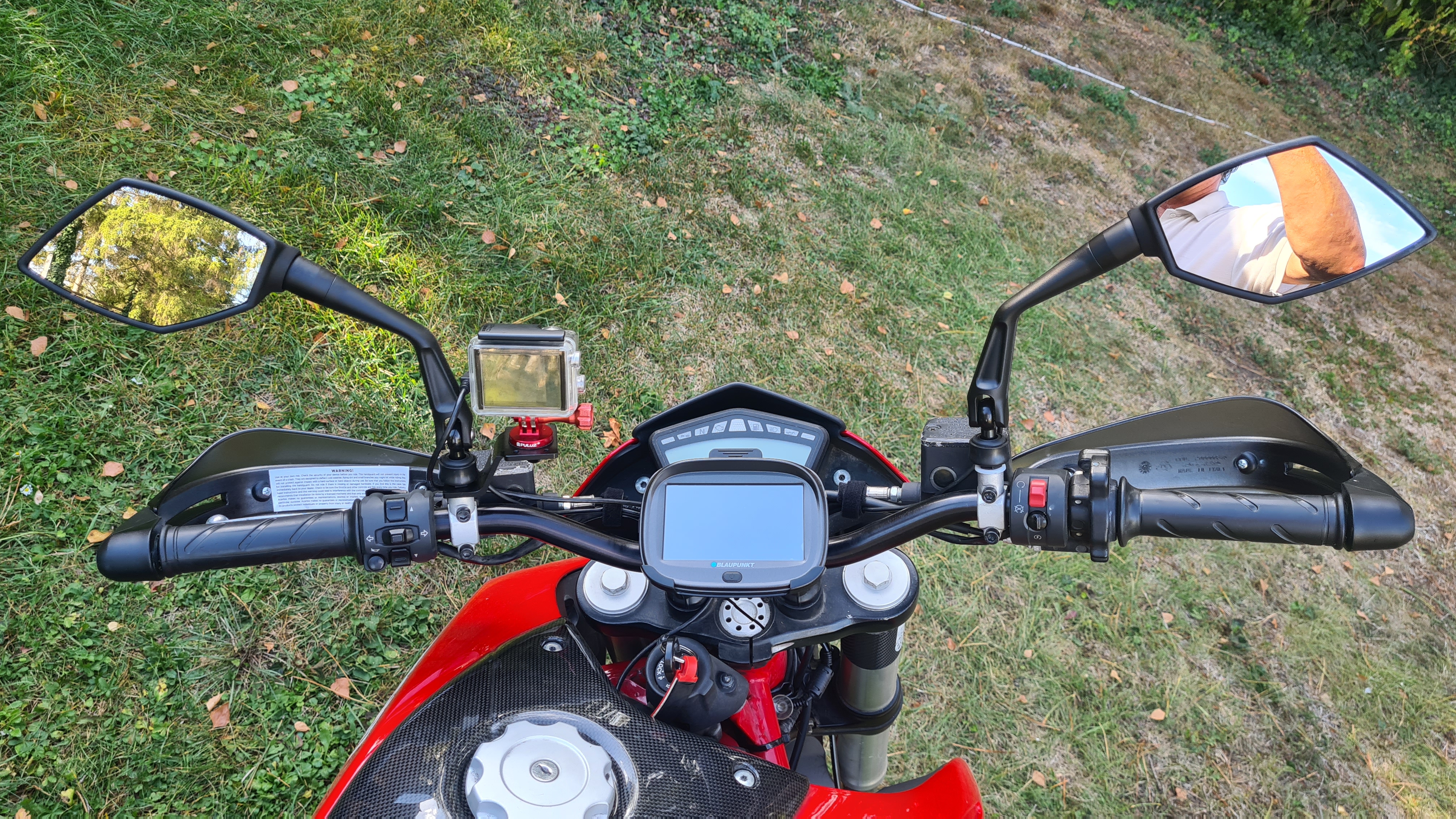

ic1 Posted November 22, 2023 Share Posted November 22, 2023 vor 2 Stunden schrieb danbre: Kann mir mein Vorhaben einer der erfahrenen bestätigen? Passt das so? Spiegel Adapter V2 (30mm) auf originalen Ducati Lenker Hätte gerne die Highsider Victory. Passen da die normalen oder sind die kurzen Highsider nochmal besser, da auch winkel möglich? https://www.highsider-germany.de/produkt/301-029-victory-lenkerendenspiegel-kurz-2190155/ Ich hatte damals beide Versionen vom Victory getestet. Der lange Victory passt meiner Meinung nach nicht vernünftig hinter die Handprotektoren. Daher habe ich dann die Version Victory X genommen. Verbaut habe ich das ganze mit dem V2 Adapter für die mo.View Spiegel von @CubaLibreee. Bilder von meinen Spiegeln siehe weiter oben im Thread. Quote Link to comment Share on other sites More sharing options...
