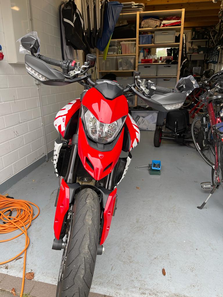

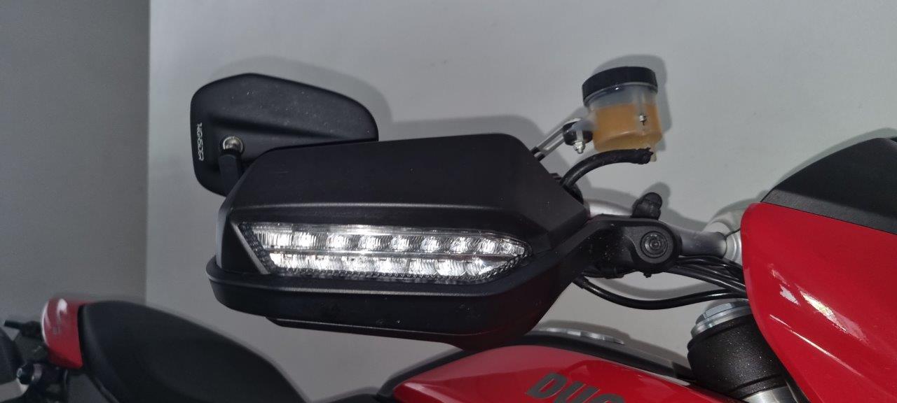

DUCA Posted June 16, 2023 Share Posted June 16, 2023 (edited) Sieht bei mir so aus, mir gefällt's funktioniert auch abseits der Eisdiele 😁 und Handguards hab ich auch noch. Edited November 4 by DUCA 1 Quote Link to comment Share on other sites More sharing options...

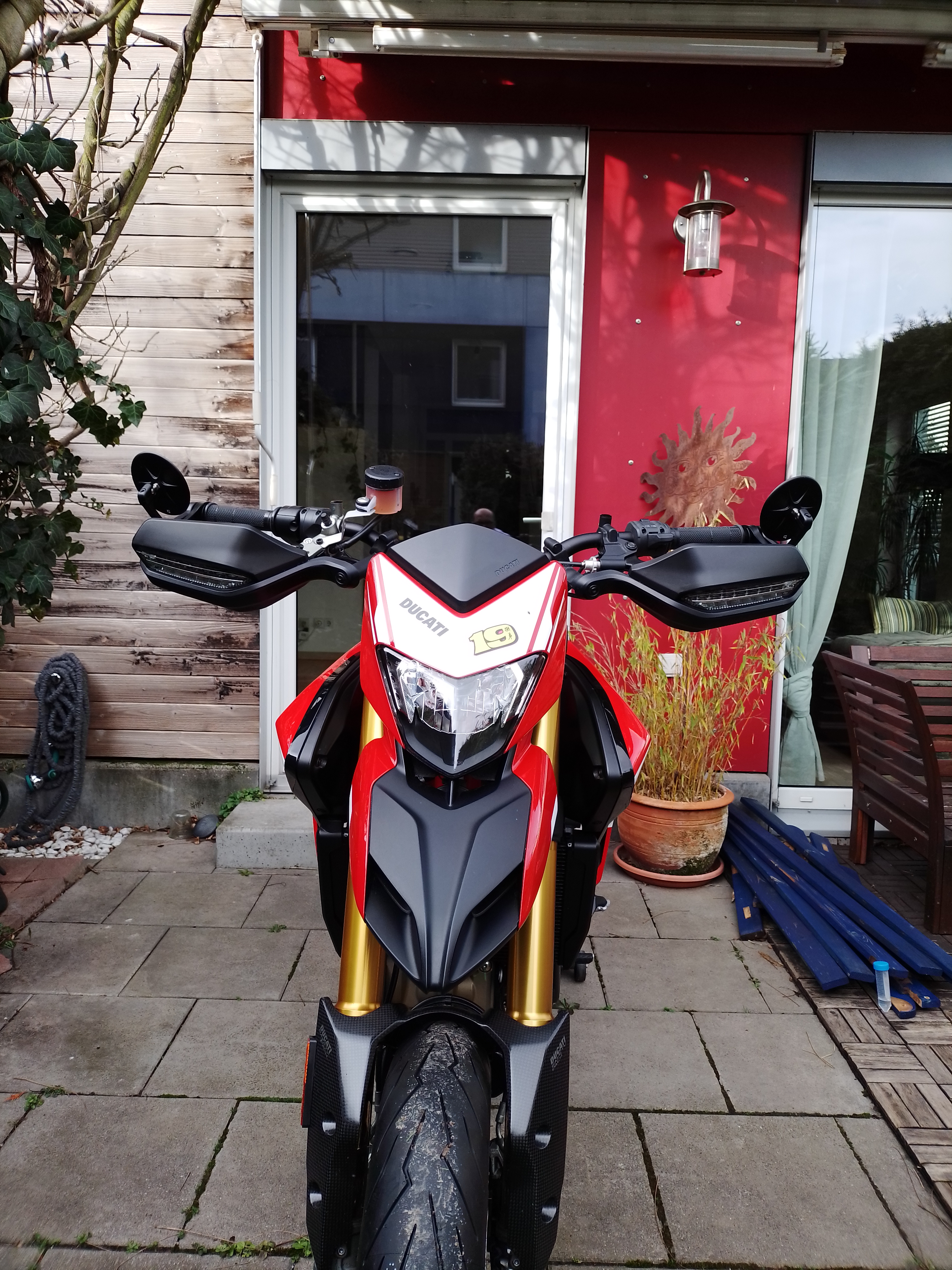

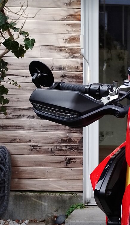

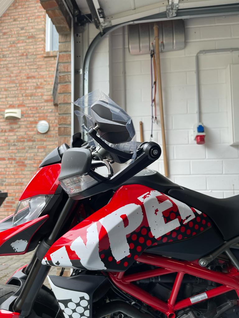

Kurvenräuber Posted July 3, 2023 Share Posted July 3, 2023 Hab mir jetzt auch die Adapter von CubaLibreee und die Highsider Victory-X Spiegel gegönnt. Sie schauen weiter aus den Handguards raus als ich dachte, aber anders würde ich nicht genug sehen. Erst kam es mir auch so vor als wenn meine Handguards & Hebel relativ steil nach unten montiert sind, aber die Bilder von anderen hier im Thread sehen da ähnlich aus und beim fahren hatte ich auch nicht das Gefühl, dass sie zu stark nach unten zeigen. Quote Link to comment Share on other sites More sharing options...
korolead Posted July 3, 2023 Share Posted July 3, 2023 @Kurvenräuber Du kannst die Schutzfolien abziehen, sieht dann auch etwas schicker aus 😉 2 Quote Link to comment Share on other sites More sharing options...

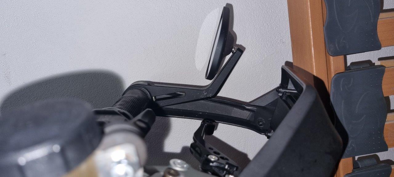

Anthony Posted July 3, 2023 Share Posted July 3, 2023 (edited) vor 46 Minuten schrieb Kurvenräuber: Sie schauen weiter aus den Handguards raus als ich dachte, aber anders würde ich nicht genug sehen. Das Spiegelglas lässt sich noch relativ weit nach unten verstellen, so dass das Spiegelglas fast den Spiegelarm berührt. Solltest du mal ausprobieren, dann kannst du auch den Spiegelarm vollflächig hinter dem Protektor verstecken und siehst trotzdem noch sehr gut. Edited July 3, 2023 by Anthony Quote Link to comment Share on other sites More sharing options...
Kurvenräuber Posted July 3, 2023 Share Posted July 3, 2023 vor 28 Minuten schrieb Anthony: Das Spiegelglas lässt sich noch relativ weit nach unten verstellen, so dass das Spiegelglas fast den Spiegelarm berührt. Solltest du mal ausprobieren, dann kannst du auch den Spiegelarm vollflächig hinter dem Protektor verstecken und siehst trotzdem noch sehr gut. Also die Spiegel sind im Gelenk schon auf Anschlag, da geht nichts mehr tiefer. Mit der jetztigen Hebelposition kann ich gerade so in Waage nach hinten schauen wenn ich in normaler Position sitze. Wenn ich den Hebel also weiter Richtung Handguard drehe schaue ich in den Himmel... Quote Link to comment Share on other sites More sharing options...

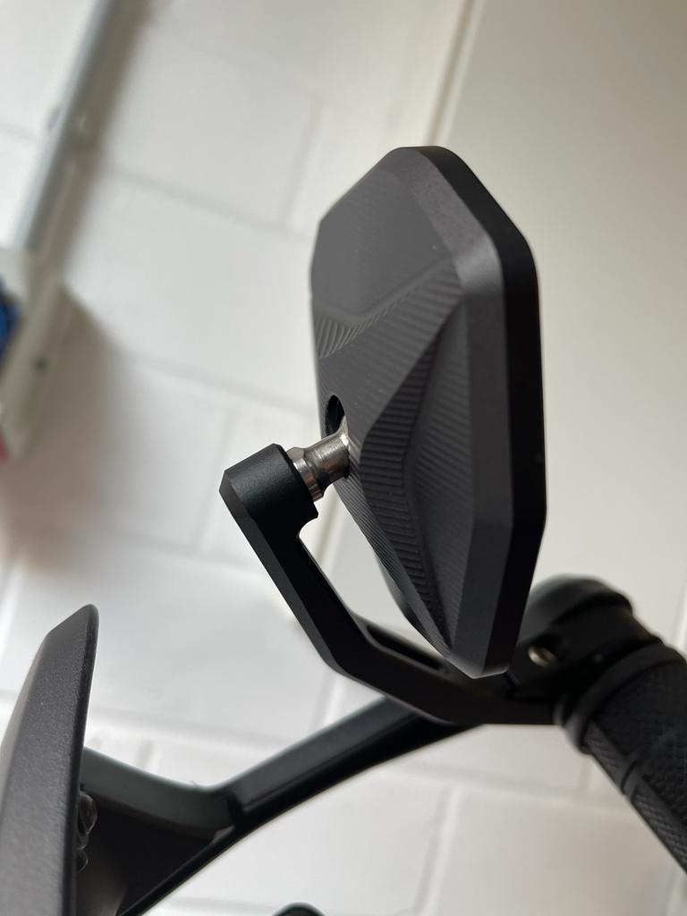

tätowierter Posted July 3, 2023 Share Posted July 3, 2023 Es gibt noch andere Modelle von Highsider, wo der Arm kürzer ist, da ist das möglich.. hatte damals die selbe Thematik, weil ich auch erst diese gekauft hatte. dein Modell ist auch minimal größer als die Standart-Highsider. Quote Link to comment Share on other sites More sharing options...
alamoe Posted July 4, 2023 Share Posted July 4, 2023 Die Strecke von der Klemmung am Lenker bis zur ersten Kröpfung ist kürzer, deshalb stehen die so hoch. Bei der anderen Variante sind die dann auch näher am Handguard. Es gibt da verschiedene Ausführungen der Highsider Spiegel, aber mit gleicher Bezeichnung. Hatte erst welche bei Polo bestellt, mit der matten Optik. Das sah dann aus wie wie bei dir. Dann bei Louis gekauft, leider schwarz glänzend, aber Spiegelarm richtig geformt. Quote Link to comment Share on other sites More sharing options...

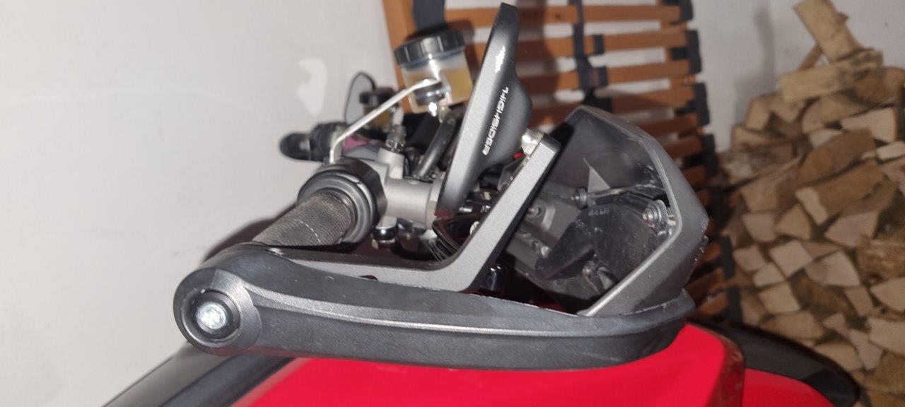

Hotic Posted July 4, 2023 Share Posted July 4, 2023 vor 12 Stunden schrieb Kurvenräuber: Deine Handguards stehen viel zu tief. Ich hatte den gleichen Adapter, bei mir sah das so aus - und das ist auf dem Hinterradständer, also noch nach vorne geneigt. Quote Link to comment Share on other sites More sharing options...
Kurvenräuber Posted July 4, 2023 Share Posted July 4, 2023 Hmmm, dann hat der Vorbesitzer den Lenker wohl nach oben gedreht? Bedingt durch die Nut an den Lenkerenden ist die Position der Handguards ja vorgegeben. Muss ich mir nochmal genauer anschauen wenn ich Zeit habe. Vielen Dank. Quote Link to comment Share on other sites More sharing options...
Hotic Posted July 4, 2023 Share Posted July 4, 2023 (edited) Das kann durchaus sein und würde auch den Winkel deiner Griffe erklären. Wenn der Vorgänger wesentlich größer war, kann es sein, dass er den Lenker nach vorne gedreht hat, um die Handgelenke nicht soweit drehen zu müssen...schau mal, wie es für dich leichter ist....der Spiegel gibt sich dadurch dann ganz von alleine. Edited July 4, 2023 by Hotic Quote Link to comment Share on other sites More sharing options...

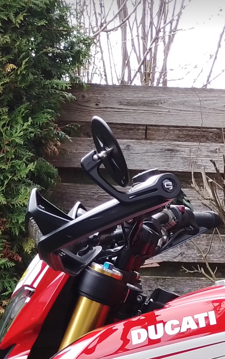

CubaLibreee Posted July 5, 2023 Share Posted July 5, 2023 Am 3.7.2023 um 19:19 schrieb Kurvenräuber: Hab mir jetzt auch die Adapter von CubaLibreee und die Highsider Victory-X Spiegel gegönnt. Sie schauen weiter aus den Handguards raus als ich dachte, aber anders würde ich nicht genug sehen. Erst kam es mir auch so vor als wenn meine Handguards & Hebel relativ steil nach unten montiert sind, aber die Bilder von anderen hier im Thread sehen da ähnlich aus und beim fahren hatte ich auch nicht das Gefühl, dass sie zu stark nach unten zeigen. Du hast die falschen Spiegel. Die sind ja 10x mal gebogen. Die must dir holen: Klick Quote Link to comment Share on other sites More sharing options...

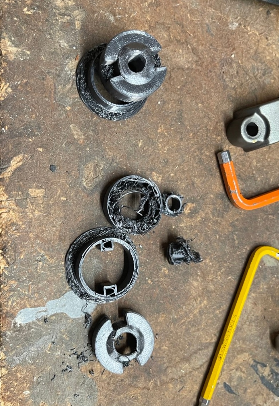

CubaLibreee Posted July 5, 2023 Share Posted July 5, 2023 Heute einen HYM Lenker kennen gelernt der die Adapter bei einem LAUCH bestellt hat und bei dem ein Adapter auf der Autobahn in Rente gegangen ist: Der was ihm diese Adapter gedruckt hat hat keine Ahnung vom 3D Druck. Das ist mit maximal 15% Infill gedruckt und wahrscheinlich PLA oder das PLA max. Ich drucke die Adapter schon immer aus PETG mit 80% Infill. Dauert zwar länger aber hält dafür auch! Ich habe noch immer meine Ersten Adapter am meiner 939!!! Wenn hier der ein oder andere für seinen Kumpel die Adapter so beschissen gedruckt hat, ersetzt ihm die Adapter umgehend aus PETG mit folgenden Einstellungen: Nozzle: 0,4mm Layer: 0,25mm Infill: 80% 3x Außenlinien Material: PETG oder ASA (kein PLA im Außenbereich!!!) 1 Quote Link to comment Share on other sites More sharing options...
Anthony Posted July 5, 2023 Share Posted July 5, 2023 vor 17 Minuten schrieb CubaLibreee: Du hast die falschen Spiegel. Die sind ja 10x mal gebogen. Die must dir holen: Klick Er hat schon die richtigen Spiegel (siehe hier). Die normalen Victory sind zu lang (siehe hier). Quote Link to comment Share on other sites More sharing options...

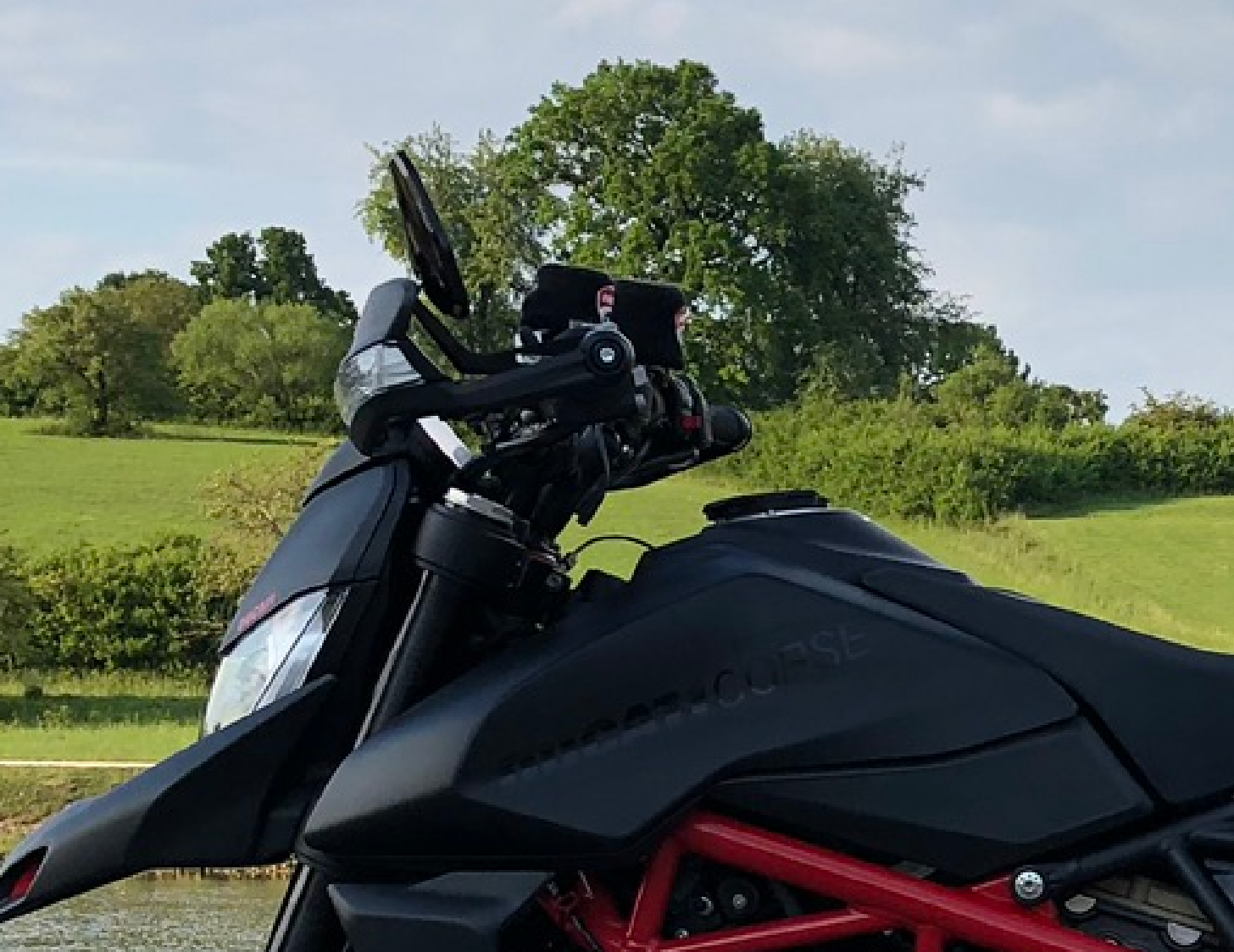

CubaLibreee Posted July 5, 2023 Share Posted July 5, 2023 vor 49 Minuten schrieb Anthony: Er hat schon die richtigen Spiegel (siehe hier). Die normalen Victory sind zu lang (siehe hier). Bei meiner 939 ist da noch massig Platz: Quote Link to comment Share on other sites More sharing options...
