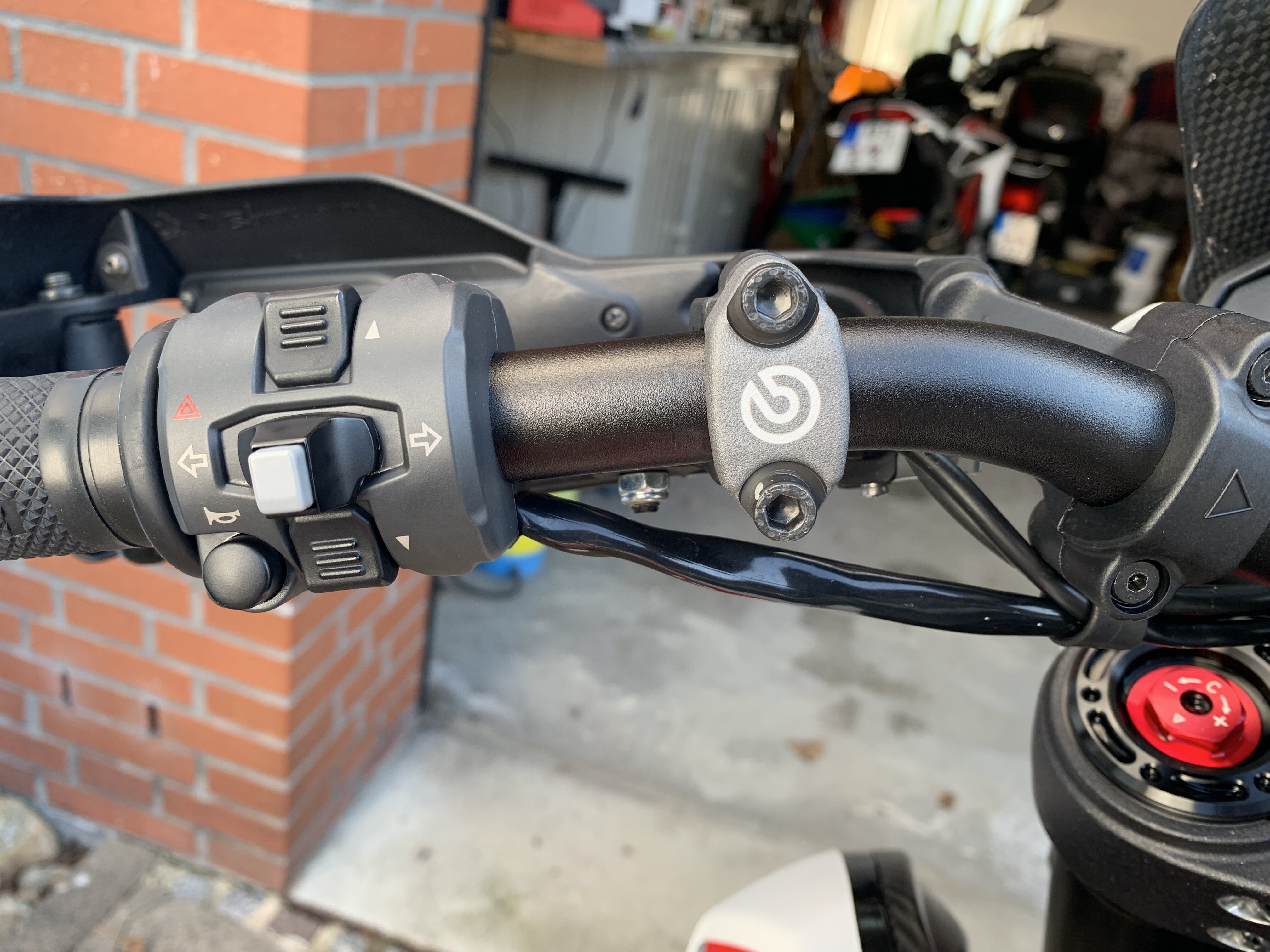

scrdel Posted October 31, 2022 Share Posted October 31, 2022 ... mittlerweile habe ich noch Distanzstücke angebaut, damit man auch was sieht. https://www.fc-moto.de/epages/fcm.sf/?channable=020978696400353538313939383631c6&ObjectPath=/Shops/10207048/Products/PB-304-226.v/SubProducts/PB-304-226&Locale=de_DE&gclid=CjwKCAjw5P2aBhAlEiwAAdY7dHXE8vV0Cj0fhhTaz0lWaC36cDuyxGB03y2fyg-4eATCP7F03lNAShoCoGIQAvD_BwE Quote Link to comment Share on other sites More sharing options...

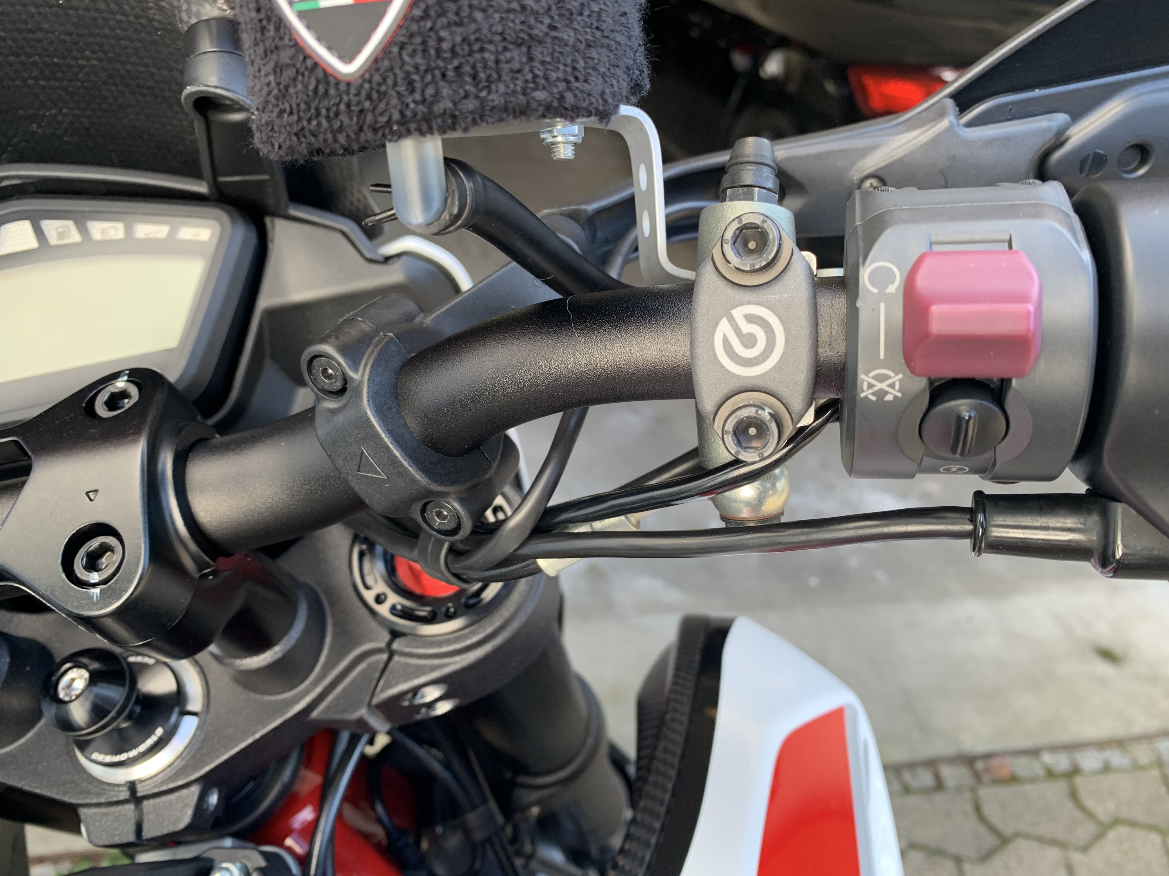

st86 Posted December 12, 2022 Share Posted December 12, 2022 So noch eine Frage - nachdem jetzt Motogadget Spiegel bestellt sind, brauch ich ja quasi gezwungenermaßen auch einen Verschlußstopfen für die alte Spiegelaufnahme. Nun hab ich die Dinger von CNC Racing gefunden, da gibt es allerdings M8 & M10 sowie rechts und linksgewinde - was brauch ich da für die Hyper? Quote Link to comment Share on other sites More sharing options...
SMY Posted December 12, 2022 Share Posted December 12, 2022 vor 7 Stunden schrieb st86: So noch eine Frage - nachdem jetzt Motogadget Spiegel bestellt sind, brauch ich ja quasi gezwungenermaßen auch einen Verschlußstopfen für die alte Spiegelaufnahme. Nun hab ich die Dinger von CNC Racing gefunden, da gibt es allerdings M8 & M10 sowie rechts und linksgewinde - was brauch ich da für die Hyper? Hol Dir Klemnstücke von Brembo, ohne Spiegel-Aufnahme☝️ Quote Link to comment Share on other sites More sharing options...
Cuxman Posted December 12, 2022 Share Posted December 12, 2022 (edited) vor 8 Stunden schrieb st86: So noch eine Frage - nachdem jetzt Motogadget Spiegel bestellt sind, brauch ich ja quasi gezwungenermaßen auch einen Verschlußstopfen für die alte Spiegelaufnahme. Nun hab ich die Dinger von CNC Racing gefunden, da gibt es allerdings M8 & M10 sowie rechts und linksgewinde - was brauch ich da für die Hyper? Wenn Du diese Teile bestellst sind die Kappen gleich dabei. https://www.ebay.de/itm/265979949889?hash=item3deda3f341:g:ciAAAOSwdbVjarVR&amdata=enc%3AAQAHAAAAsEqafyimLgKoD7SHz0oyE3Jg0C7ipUuffKqV93Q7oBNuOnoxe4vYDACUfw0LXZva0bpg73PKI7A3QxE%2BftmlQnH6ed0uTIYJTivWCXXAxTGVAePrk%2FUV6vnG0qCXuZZ8XUNCpshUZS1OO8a%2BKrezWBUL2tiZsw5pBEx2RPufK2VWZOPC4ERffGW7pivHKxstltULHF4I1BVtwh%2B7Qg9%2BloPE9qVgf8nXblW1H3aC%2FN0v|tkp%3ABk9SR6iM6vOgYQ Ohne diese Distanzhalter ist der Handguard nicht richtig fest zu bekommen. Cuxman Edited December 12, 2022 by Cuxman Quote Link to comment Share on other sites More sharing options...
Hotic Posted December 13, 2022 Share Posted December 13, 2022 vor 22 Stunden schrieb st86: So noch eine Frage - nachdem jetzt Motogadget Spiegel bestellt sind, brauch ich ja quasi gezwungenermaßen auch einen Verschlußstopfen für die alte Spiegelaufnahme. Nun hab ich die Dinger von CNC Racing gefunden, da gibt es allerdings M8 & M10 sowie rechts und linksgewinde - was brauch ich da für die Hyper? Oder die einfache und kostengünstige Lösung, du drehst die Spiegelaufnahmen einfach um, dann sind die Gewinde unten und stören niemanden. Übrigens zu Mo.flight....ja mit den Adaptern ist es total einfach, wenn du die Spiegel außen an den Handprotektoren hinbaust. Ich persönlich hatte lieber die Version mit den 3-D-Druck-Handprotektorenaufnahmen. In dem Fall sind die Spiegel innerhalb der Protektoren angebracht und du kannst dir die teuren Aufnahmen sparen. Quote Link to comment Share on other sites More sharing options...

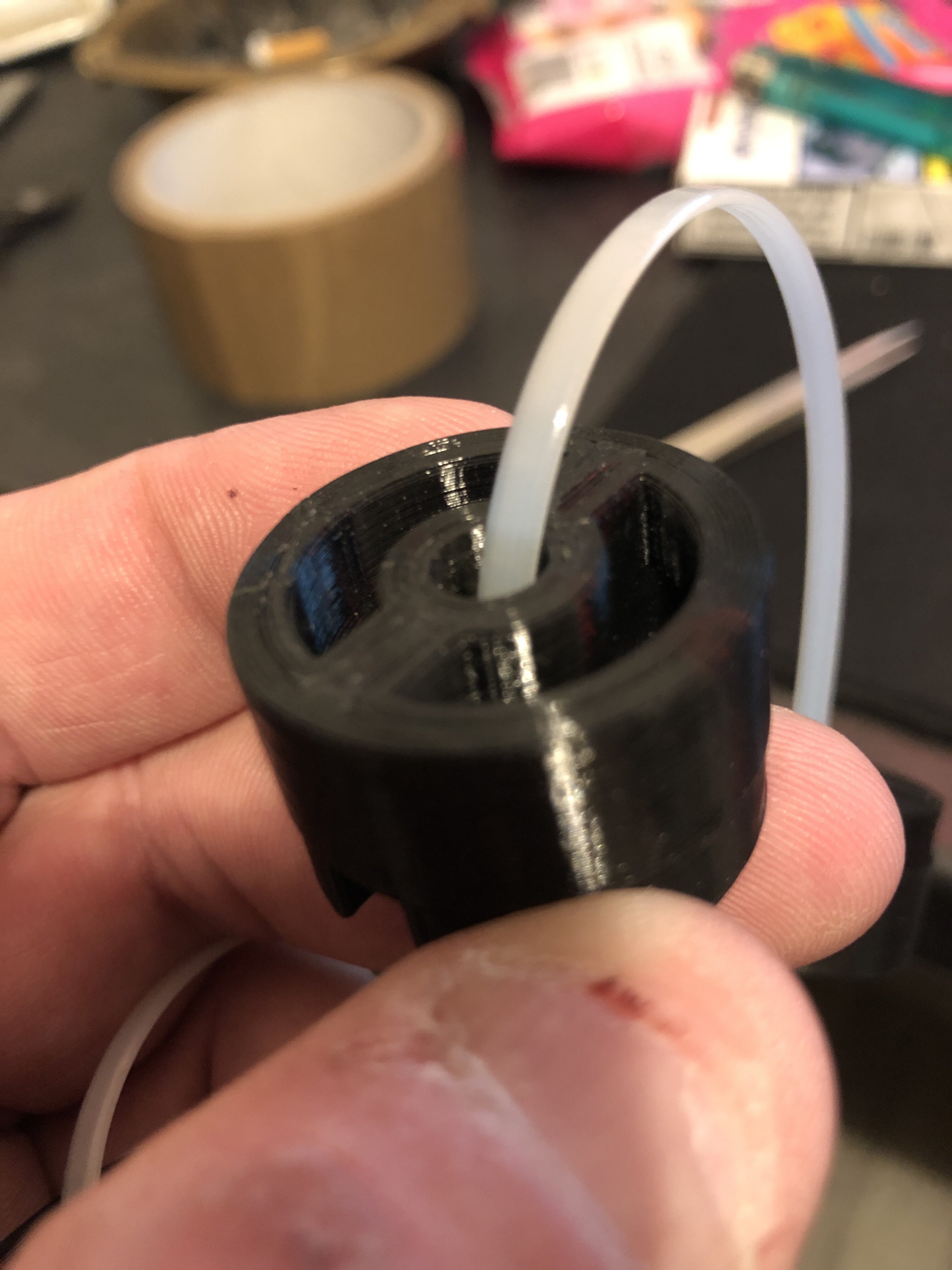

KCB Posted December 21, 2022 Share Posted December 21, 2022 (edited) gibt auch diese möglichkeit 🙂 falls der spiegel mal zu kurz ist ! Edited December 21, 2022 by KCB 2 Quote Link to comment Share on other sites More sharing options...

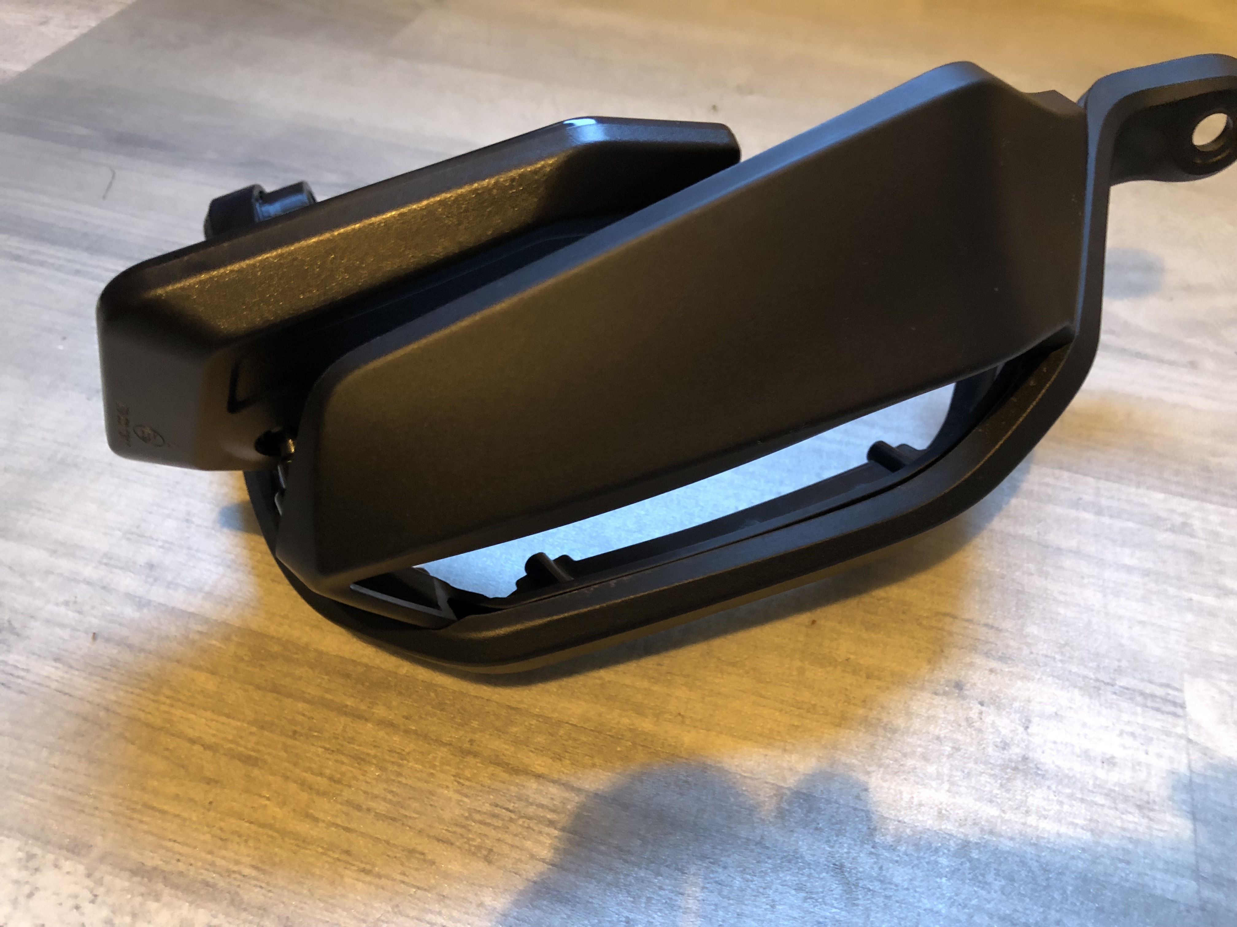

Anthony Posted January 20, 2023 Share Posted January 20, 2023 (edited) Analog zu @Atzeund anderen habe ich das "Problem", dass meine Highsider Victory Spiegel an den Handprotektoren anliegen. Als Autist habe ich natürlich ein Problem damit 😬🙈 Ich habe mir erstmal so beholfen, dass ich den Spiegelarm komplett hinter den Protektor gelegt habe. Somit ist zwischen der Protekoroberkante und dem Spiegelgehäuse erst einmal ein wenig Platz. Der Spiegelarm liegt mit der Spitze natürlich trotz an der Innenseite des Protektors an, wenn auch jetzt von außen unsichtbar. Wie haben sich denn jene beholfen, die ähnliche Probleme hatten? Ist der von mir gewählte weg gangbar? Hätte man den Spiegel vielleicht besser ein paar Milimeter nach oben drehen sollen, statt ihn komplett hinter den Protektor zu legen, auch wenn er dann optisch nicht mehr so schön versteckt ist? Könnten kürzere Spiegel von Highsider (z.B. Victory Kurz oder Blast) Abhilfe schaffen oder hat man dann wiederrum das Problem, dass man beim Kuppeln oder Bremsen mit der Hand an den Spiegel kommt? Weiterhin befürchte ich, da die kurzen Versionen allesamt einen geraden Spiegelarm haben und keinen gekrümmten, wie der Victory, man am Ende bei denen nicht sonderlich viel erkennen wird, wenn man die Spiegel in "liegender" Position befestigt 🤔 Bliebe dann am Ende vielleicht doch nur der mo.view, auch wenn ich mir die 260,- Euro zzgl. neuer Adapter sparen wollte 😬 Wenn aber zufällig jemand welche rumliegen hat... 😁 Edited January 20, 2023 by Anthony Quote Link to comment Share on other sites More sharing options...

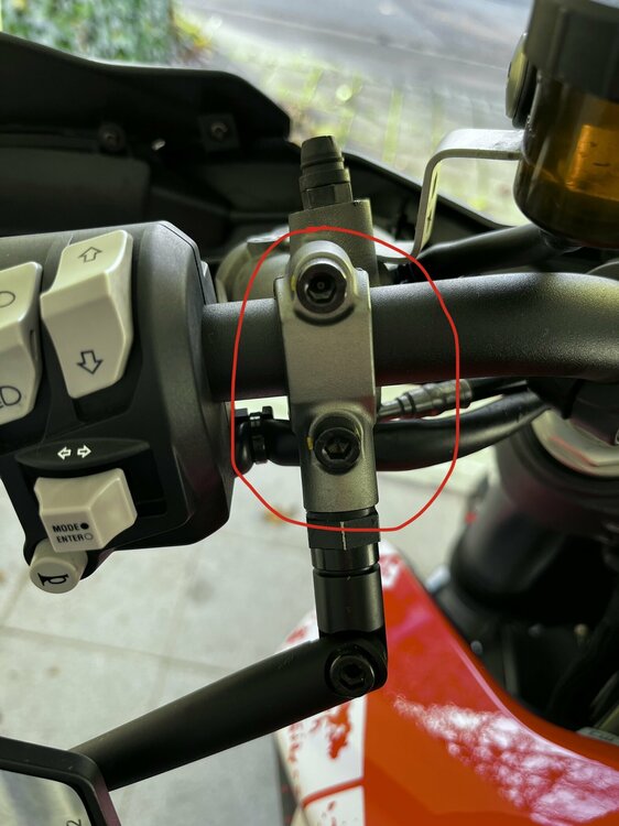

Anthony Posted January 20, 2023 Share Posted January 20, 2023 Noch eine kurze Frage. Ist dieser Space normal oder wurde hier bei den Adaptern und/oder der Montage unsauber gearbeitet. Ich meine gesehen zu haben, dass das bei anderen nicht so ist. Quote Link to comment Share on other sites More sharing options...
KCB Posted January 20, 2023 Share Posted January 20, 2023 vor 1 Stunde schrieb tommy: Wo gibts die die gibts nur bei mir Quote Link to comment Share on other sites More sharing options...
KCB Posted January 20, 2023 Share Posted January 20, 2023 naja sauber gearbeitet kann man da ned sagen oder unsauber , ich hab auch viele verschiedene tiefen gemacht bei meinen adaptern . ich glaub das ist ansichtssache , man könnte auch nen halter ohne rand machen ! würd das ned so eng sehen ,aber schreib den verkäufer einfach mal an , ich biete den leuten die bei mir 3d druck teile kaufen immer support an , hab auch schon etliche halter nochmal gedruckt weil sie dann andere spiegel gekauft haben als sie zuerst wollten ! MFG Kurt 1 Quote Link to comment Share on other sites More sharing options...
KCB Posted January 20, 2023 Share Posted January 20, 2023 vor 20 Minuten schrieb Anthony: Noch eine kurze Frage. Ist dieser Space normal oder wurde hier bei den Adaptern und/oder der Montage unsauber gearbeitet. Ich meine gesehen zu haben, dass das bei anderen nicht so ist. gerade rücken und rücken mit versenkung ohne rand aussen . Quote Link to comment Share on other sites More sharing options...
KCB Posted January 20, 2023 Share Posted January 20, 2023 vor 5 Stunden schrieb Anthony: Analog zu @Atzeund anderen habe ich das "Problem", dass meine Highsider Victory Spiegel an den Handprotektoren anliegen. Als Autist habe ich natürlich ein Problem damit 😬🙈 Ich habe mir erstmal so beholfen, dass ich den Spiegelarm komplett hinter den Protektor gelegt habe. Somit ist zwischen der Protekoroberkante und dem Spiegelgehäuse erst einmal ein wenig Platz. Der Spiegelarm liegt mit der Spitze natürlich trotz an der Innenseite des Protektors an, wenn auch jetzt von außen unsichtbar. Wie haben sich denn jene beholfen, die ähnliche Probleme hatten? Ist der von mir gewählte weg gangbar? Hätte man den Spiegel vielleicht besser ein paar Milimeter nach oben drehen sollen, statt ihn komplett hinter den Protektor zu legen, auch wenn er dann optisch nicht mehr so schön versteckt ist? Könnten kürzere Spiegel von Highsider (z.B. Victory Kurz oder Blast) Abhilfe schaffen oder hat man dann wiederrum das Problem, dass man beim Kuppeln oder Bremsen mit der Hand an den Spiegel kommt? Weiterhin befürchte ich, da die kurzen Versionen allesamt einen geraden Spiegelarm haben und keinen gekrümmten, wie der Victory, man am Ende bei denen nicht sonderlich viel erkennen wird, wenn man die Spiegel in "liegender" Position befestigt 🤔 Bliebe dann am Ende vielleicht doch nur der mo.view, auch wenn ich mir die 260,- Euro zzgl. neuer Adapter sparen wollte 😬 Wenn aber zufällig jemand welche rumliegen hat... 😁 sieht aber ned schön aus wenn es den handguard so auseinangertreibt ! Quote Link to comment Share on other sites More sharing options...
Anthony Posted January 20, 2023 Share Posted January 20, 2023 vor 10 Minuten schrieb KCB: naja sauber gearbeitet kann man da ned sagen oder unsauber , ich hab auch viele verschiedene tiefen gemacht bei meinen adaptern . ich glaub das ist ansichtssache , man könnte auch nen halter ohne rand machen ! würd das ned so eng sehen ,aber schreib den verkäufer einfach mal an , ich biete den leuten die bei mir 3d druck teile kaufen immer support an , hab auch schon etliche halter nochmal gedruckt weil sie dann andere spiegel gekauft haben als sie zuerst wollten ! MFG Kurt Hatte mir eigentlich auch keine Gedanken gemacht, bis ich dieses Bild von st86 hier sah. Sieht schon deutlich anders aus🤔 Quote Link to comment Share on other sites More sharing options...
Anthony Posted January 20, 2023 Share Posted January 20, 2023 (edited) vor 6 Minuten schrieb KCB: sieht aber ned schön aus wenn es den handguard so auseinangertreibt ! So hat es mir mein Händler übergeben 😐 Darum auch meine Frage, ob der Space normal ist. Edited January 20, 2023 by Anthony Quote Link to comment Share on other sites More sharing options...
