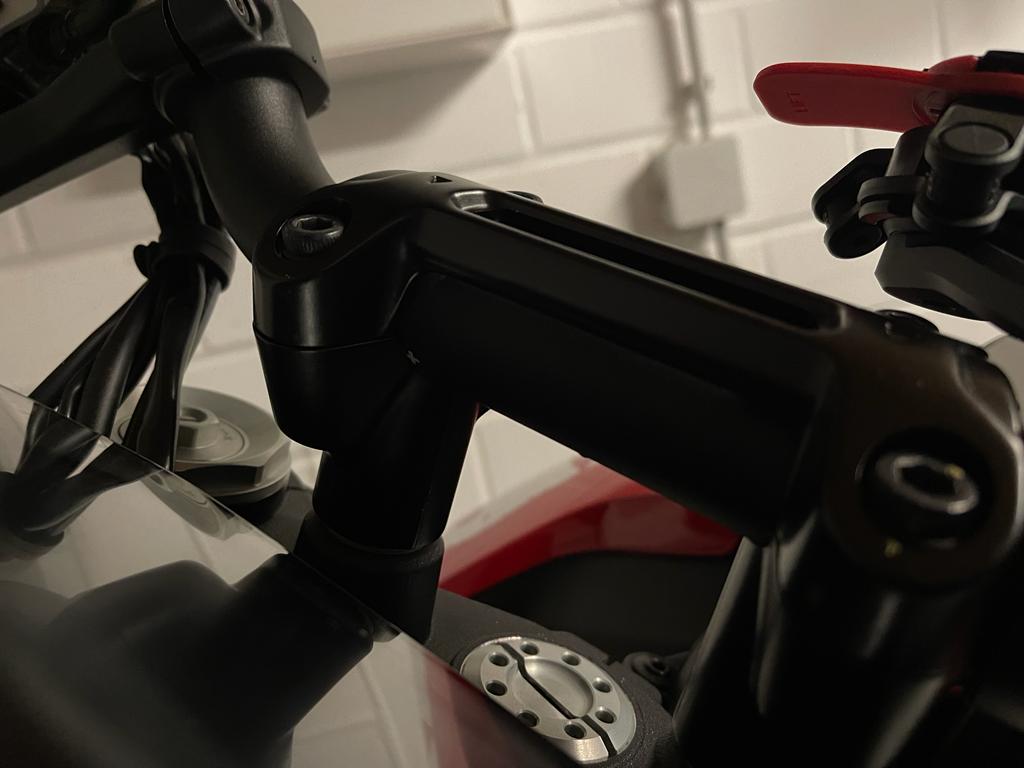

Kurvenräuber Posted July 8, 2023 Share Posted July 8, 2023 (edited) Sodele, danke für die Tipps hier! Der Vor- oder Vorvorbesitzer hat wirklich viel am Lenker und den Anbauteilen verstellt und ich hatte bei Kauf nur geschaut ob Lenker und Gabel gerade usw. sind... Es gibt ja extra Kreuzmarkierungen als Hilfe alles richtig bzw. nach Standard zu platzieren/montieren. Die Kreuze für die obere Gabelbrücke waren außer-mittig und nach unten verdreht: Habe dann natürlich den Lenker, die Handguards und die Hebel erst einmal wieder richtig positioniert. Siehe da, alles sitzt jetzt wesentlich besser und auch eine lange Runde eben hat gezeigt, dass ich jetzt auch besser sitze... Die Spiegel verschwinden jetzt wesentlich mehr hinter den Handguards. Ganz dahinter bekomme ich sie aber nicht ohne das mein Sichtfeld schlecht wird. Für mich aber jetzt ausreichend und sieht auch gut/besser aus. Danke nochmal! Vg, Ulf Edited July 8, 2023 by Kurvenräuber 1 Quote Link to comment Share on other sites More sharing options...

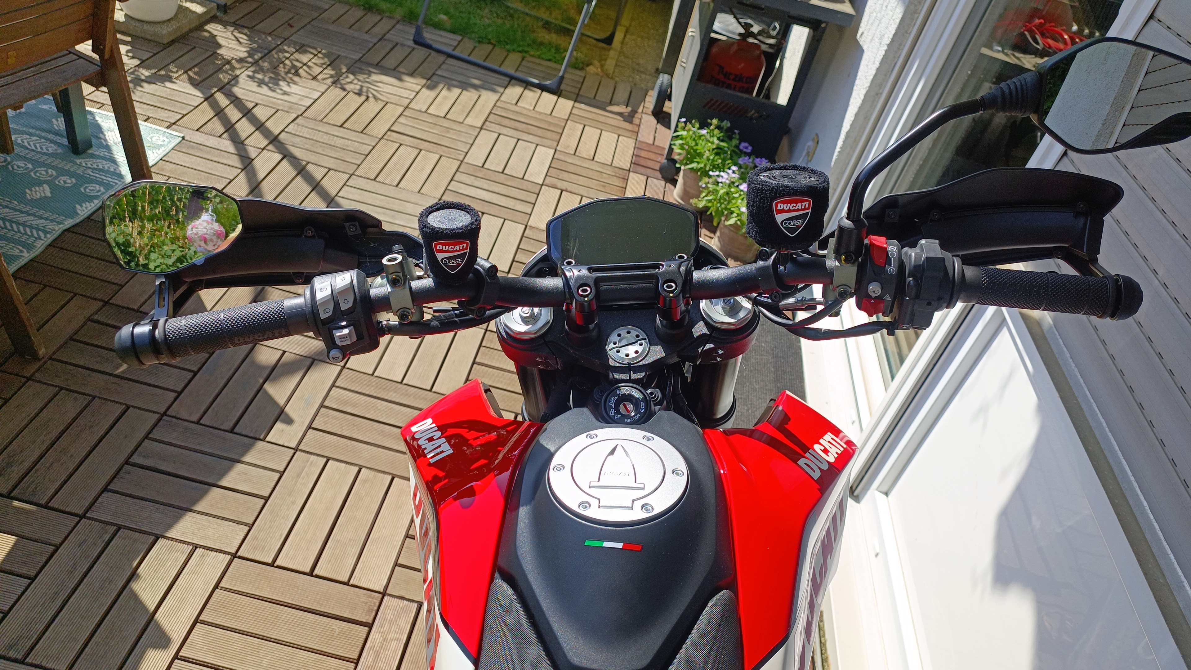

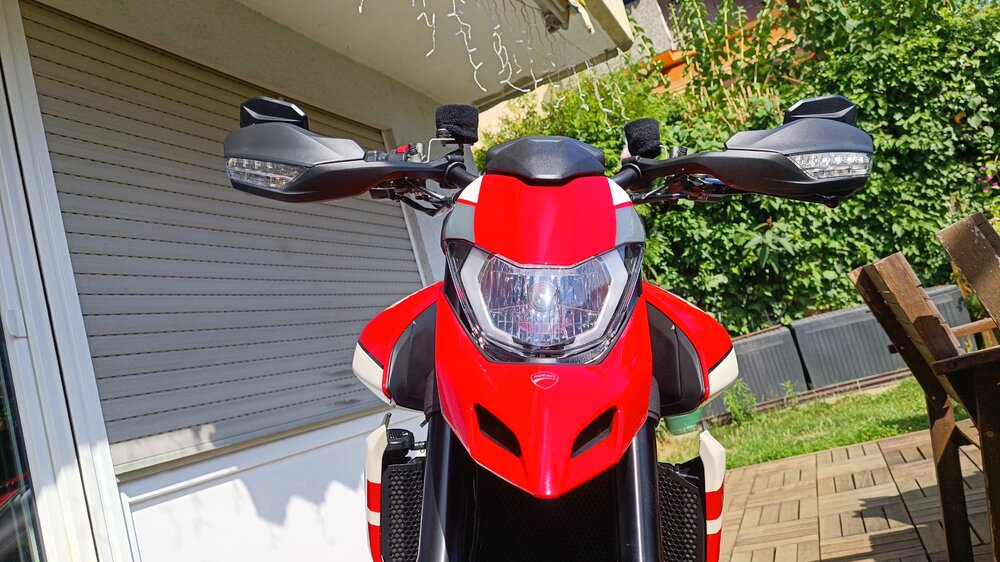

Chris89 Posted July 8, 2023 Share Posted July 8, 2023 So meine lieben, Ich hab's auch endlich geschafft. Adapter von Cuba und Spiegel..... Trommelwirbel..... Highsider Victory BLAST. Für all diejenigen (mich) die Spiegel als notwendiges Übel betrachten.... Anders als die Victory X sind die Blast einfach nur Schwarz Matt und somit sehr unauffällig. Die Adapter passen quasi schmatzend. Dickes Lob an @CubaLibreee Die Sicht in den Spiegeln ist nicht überragend, jedoch besser als in den Originalen. 1 Quote Link to comment Share on other sites More sharing options...

Chris89 Posted July 8, 2023 Share Posted July 8, 2023 Da muss ich noch ein Bild machen. Sitzt aber genau so wie der Linke. Bin absolut zufrieden. Beide haben zum Griffgummi hin nen Spalt (was ab Werk ja auch so ist). Also für mich passt das ideal. Komm mit Handschuhen nicht an den Spiegelarm. Auch für die längeren Schrauben ein dickes Lob. Find ich nicht selbstverständlich. Kann die Adapter wie auch die Spiegel absolut weiterempfehlen. Wenn ich meckern MÜSSTE, könnte ich jetzt sagen, dass der Abstand zwischen Spiegelarm und Handguards nicht identisch ist. Das liegt an den Handguards. Die sind einfach nicht identisch/symmetrisch. Aber das ist halt Ducati- Plastik 😅 1 1 Quote Link to comment Share on other sites More sharing options...

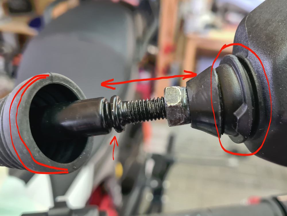

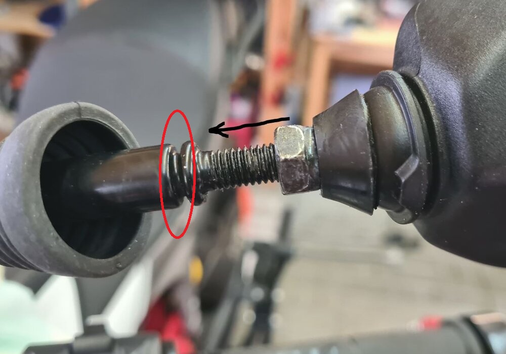

Chris89 Posted July 9, 2023 Share Posted July 9, 2023 @CubaLibreee 1 Quote Link to comment Share on other sites More sharing options...
korolead Posted July 9, 2023 Share Posted July 9, 2023 @Chris89 das linke Spaltmaß kannst du reduzieren. Etwas wasser (oder anderes mittel) zwischen Griff und Lenker bringen, Griff verdrehen, platzieren/verschieben, fertig. Wichtig!: bis zur nächsten Ausfahrt etwas warten, damit sich der Griff während der Fahrt nicht verdreht. Quote Link to comment Share on other sites More sharing options...
