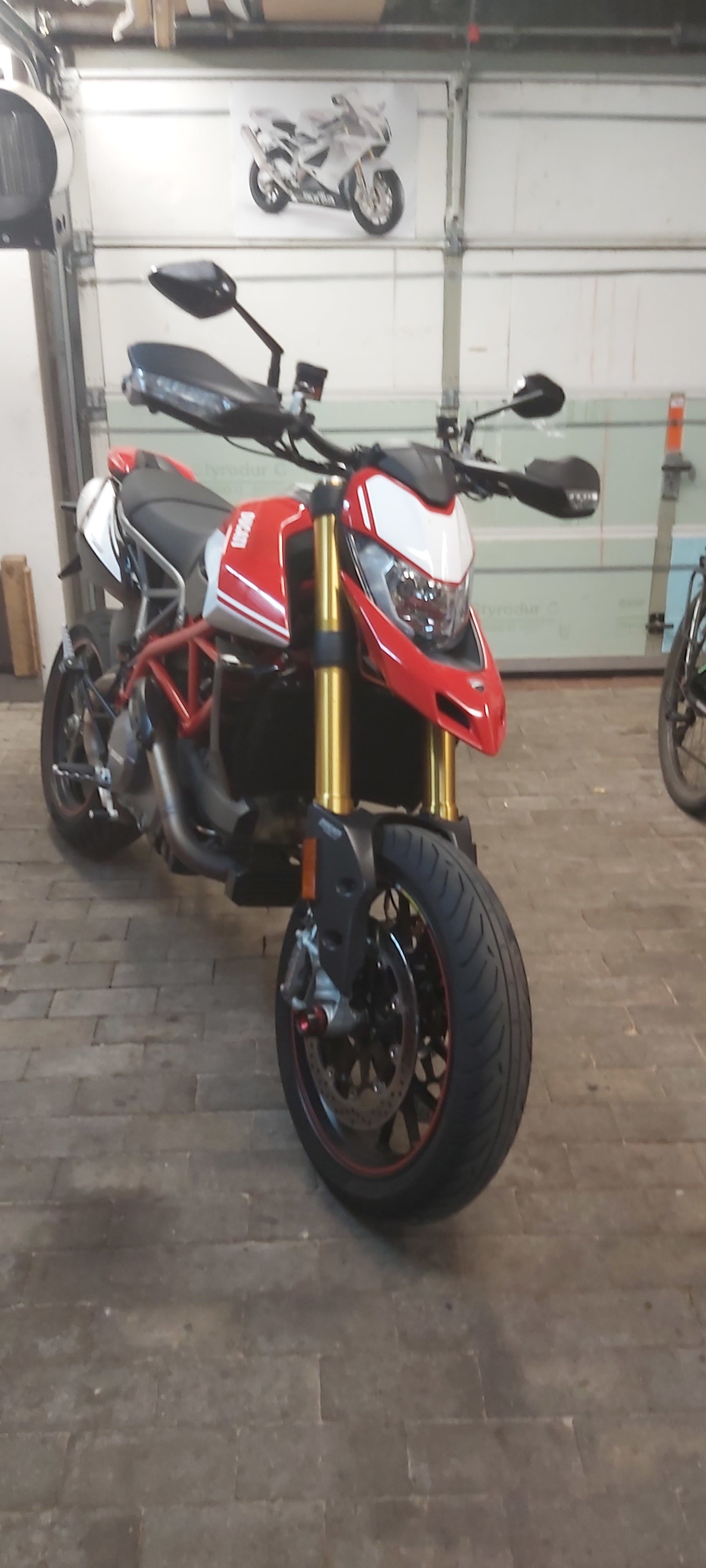

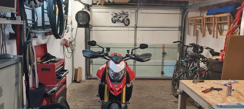

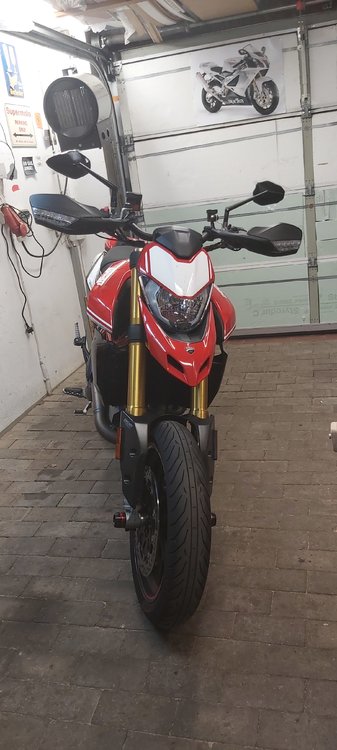

kevin1987 Geschrieben 14. Juli 2020 Teilen Geschrieben 14. Juli 2020 Ich greif die Spiegelfrage nochmals auf Habe jetzt eine 950er SP und möchte Lenkerendspiegel innen am Handguard montieren. Geht das nur mit der Lösung aus dem 3D Drucker oder gibts allenfalls etwas zukaufen? Danke schonmal Zitieren Link zu diesem Kommentar Auf anderen Seiten teilen Mehr Optionen zum Teilen...
Hotic Geschrieben 14. Juli 2020 Teilen Geschrieben 14. Juli 2020 Erstmal Glückwunsch zum neuen Mopped. Ich hatte mir da tatsächlich auch einige Gedanken gemacht und auch ein wenig probiert. Versionen: a) Armaturen nach innen verschieben und Spiegel innerhalb des Handguards anbringen....funktioniert nicht. Sicht durch die Spiegel nahezu katastrophal (hier zählt jeder cm) und fast alle Armaturen sind über eine Bohrung am Lenker fixiert. b) Spiegel über Adapter außen anbringen....geht, muss einem halt gefallen c) Spiegel innen Anbringen und den Handguard auf nem Adapter führen...möglich und billig, allerdings fehlt dann die Führung des Handguards außen und vermindert entsprechend Stabilität....Adapter mit Handguardaufnahme aus dem Handel kenne ich zumindest keine. d) Spiegel und Handguard über 3-D-Druck....da gibt es hier im Forum ein paar sehr gute und sehr hilfsbereite Leute, die für schmales Geld meiner Meinung die beste Lösung bieten. Einfach mal nett fragen (nicht mich ...ich hab auch nur gefragt) Zitieren Link zu diesem Kommentar Auf anderen Seiten teilen Mehr Optionen zum Teilen...
kevin1987 Geschrieben 14. Juli 2020 Teilen Geschrieben 14. Juli 2020 Jouuui danke! Kurz zur 950er... Ich war anfangs total dagegen optisch hat sie mir überhaupt nicht zugesagt, aber jetzt will ich die 821SP nimmer zurück? zeig sie eich dann sobal das nötigste gemacht wurde?? Also wird es lösung d) @CubaLibreee würdest Du mir deine Hammermässigen 3D gedruckten adapter verkaufen?? Zitieren Link zu diesem Kommentar Auf anderen Seiten teilen Mehr Optionen zum Teilen...
HAL-9000 Geschrieben 14. Juli 2020 Teilen Geschrieben 14. Juli 2020 @kevin1987 Du müsstest @CubaLibreee noch mitteilen, welche Lenkerendenspiegel du montieren möchtest. Die Adapter der Highsider-Spiegel und die der Motogadget-Spiegel unterscheiden sich nämlich. ? Zitieren Link zu diesem Kommentar Auf anderen Seiten teilen Mehr Optionen zum Teilen...
kevin1987 Geschrieben 14. Juli 2020 Teilen Geschrieben 14. Juli 2020 @CubaLibreee MotoGadget spiegel adapter bitte, ich schreib dir noch eine Pn... Zitieren Link zu diesem Kommentar Auf anderen Seiten teilen Mehr Optionen zum Teilen...
Gast CubaLibreee Geschrieben 14. Juli 2020 Teilen Geschrieben 14. Juli 2020 Der Cuba trinkt gerade einen Cuba Libre mit Brugal Rum aus der Dominikanischen Republik! Mal sehen ob ich den Druck heute noch gestartet bekomme...? Zitieren Link zu diesem Kommentar Auf anderen Seiten teilen Mehr Optionen zum Teilen...
kevin1987 Geschrieben 16. Juli 2020 Teilen Geschrieben 16. Juli 2020 (bearbeitet) Hat jemand die Motogadget mo.view PACE anstelle der mo.view FLIGHT montiert? Die Länge vom Spiegelarm ist 60mm anstelle 110mm. Denke das könnte etwas eng werden für die Hand? Bearbeitet 16. Juli 2020 von kevin1987 Zitieren Link zu diesem Kommentar Auf anderen Seiten teilen Mehr Optionen zum Teilen...
950erSP Geschrieben 16. Juli 2020 Teilen Geschrieben 16. Juli 2020 Kommt drauf an, wo die Spiegel später positioniert sein sollen, wenn du die in den Handguats haben willst, sind die "flight" sehr gut geeignet: Wirst Du mit den "pace" so nicht hinbekommen... 2 Zitieren Link zu diesem Kommentar Auf anderen Seiten teilen Mehr Optionen zum Teilen...
