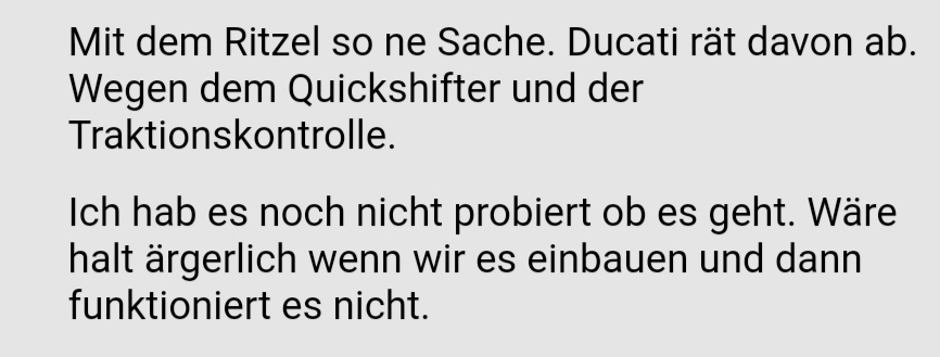

HyperHyper950 Posted February 2, 2021 Share Posted February 2, 2021 (edited) Hey, ich wollte Mal nach ein paar Erfahrungsberichten mit der Hyper 950 und dem 14er Ritzel bzgl TC und QS fragen. Mein Händler: Edited February 2, 2021 by HyperHyper950 Quote Link to comment Share on other sites More sharing options...
Zaudi Posted February 2, 2021 Share Posted February 2, 2021 Die 950 kannst darauf anlernen... @Darkside hat an seiner sogar vorne 1 weniger und hinten 2 Zähne mehr. 1 Quote Link to comment Share on other sites More sharing options...
HyperHyper950 Posted February 2, 2021 Author Share Posted February 2, 2021 (edited) vor einer Stunde schrieb Zaudi: Die 950 kannst darauf anlernen... @Darkside hat an seiner sogar vorne 1 weniger und hinten 2 Zähne mehr. Wie? Edit: Hab's im Handbuch gefunden.. werde Mal mit dem Freundlichen Rücksprache halten. Edited February 2, 2021 by HyperHyper950 Quote Link to comment Share on other sites More sharing options...
Darkside Posted February 2, 2021 Share Posted February 2, 2021 vor 5 Stunden schrieb Zaudi: Die 950 kannst darauf anlernen... @Darkside hat an seiner sogar vorne 1 weniger und hinten 2 Zähne mehr. Jepp, und das funktioniert einwandfrei. Keinerlei Probleme mit den elektronischen Helferlein und die Hyper ist dadurch wesentlich spritziger. Das ganze war, neben dem Ducabike Kupplungsnehmerzylinder, eine der besten und sinnvollsten Investitionen ? Quote Link to comment Share on other sites More sharing options...
