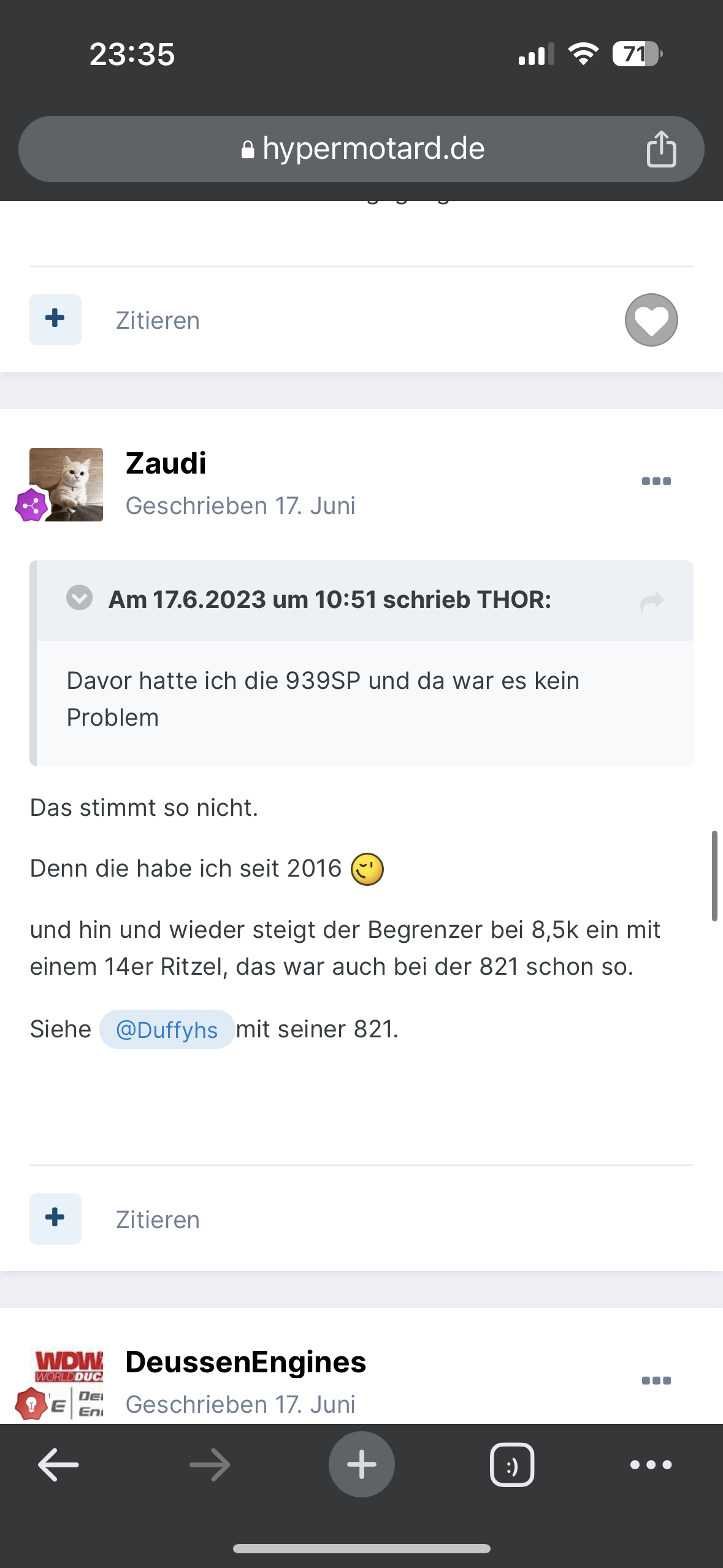

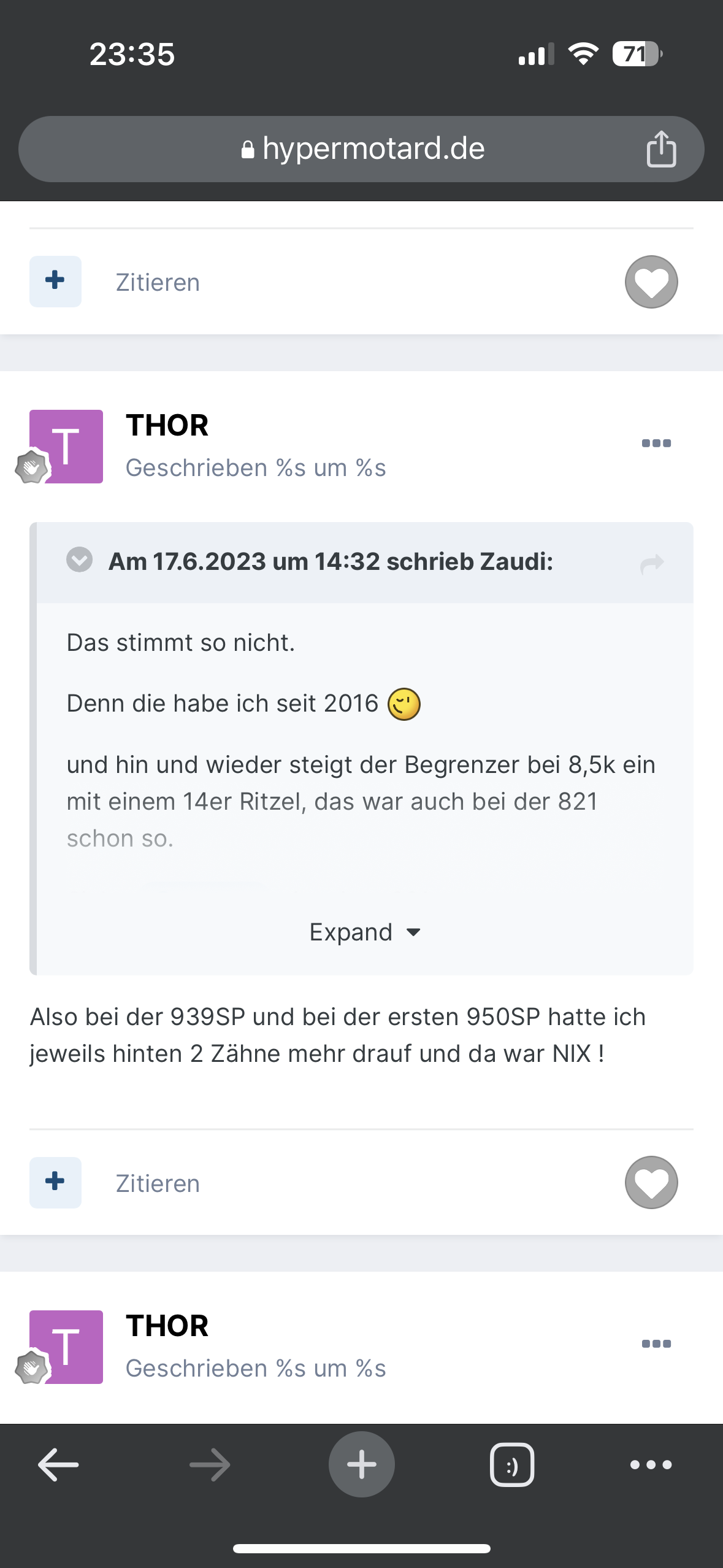

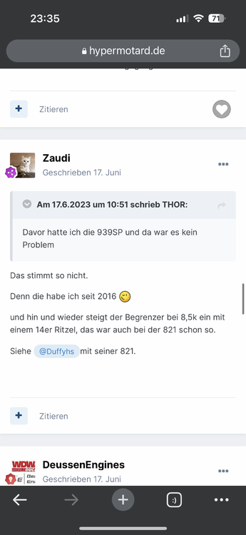

Zaudi Posted June 20, 2023 Share Posted June 20, 2023 Am 19.6.2023 um 10:22 schrieb THOR: Also bei der 939SP und bei der ersten 950SP hatte ich jeweils hinten 2 Zähne mehr drauf und da war NIX ! Sag mal… willst du mich eigentlich veräppeln oder ist lesen nicht deine stärkste Kraft? Ich schreibe doch die ganze Zeit, hinten 2 mehr ist super duper… Vorne ein weniger bringt Probleme…. Quote Link to comment Share on other sites More sharing options...

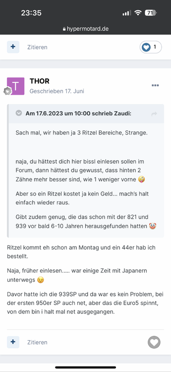

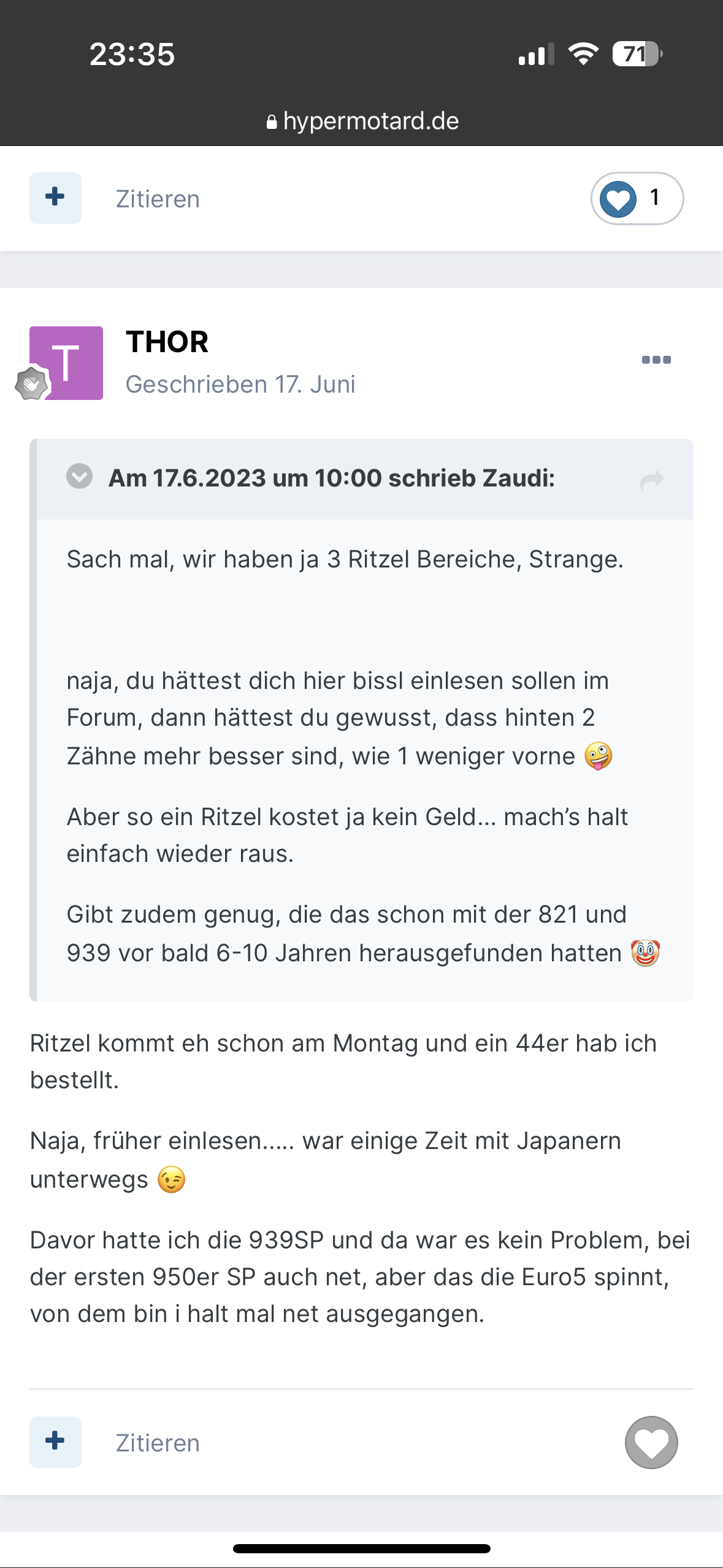

THOR Posted June 24, 2023 Share Posted June 24, 2023 Am 20.6.2023 um 16:37 schrieb Zaudi: Sag mal… willst du mich eigentlich veräppeln oder ist lesen nicht deine stärkste Kraft? Ich schreibe doch die ganze Zeit, hinten 2 mehr ist super duper… Vorne ein weniger bringt Probleme…. Und was ist dein Problem, was hast Du für einen Umgangston🤬 1 Quote Link to comment Share on other sites More sharing options...
