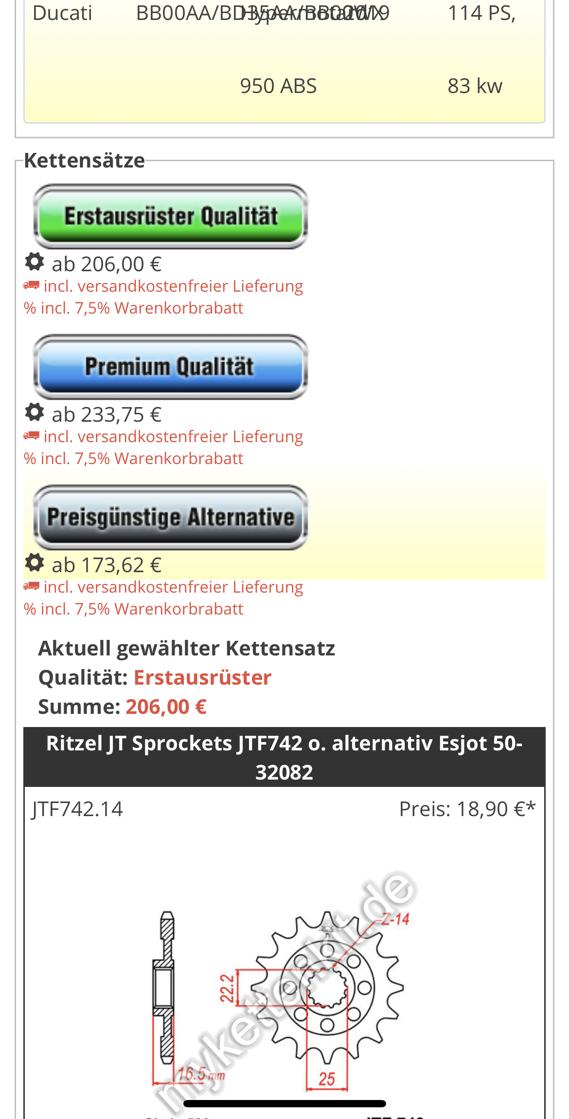

eLoCoPoLoCo Posted March 25, 2021 Share Posted March 25, 2021 Am 17.2.2021 um 01:51 schrieb Darkside: Gibts auch bei deinem Duc Händler für 14,50€ Gerade wegen der 1.000er Inspektion beim VH und die sagen mir, es gibt kein 14er Ritzel von Ducati/Zulieferer. 🤦♂️ komisch ich finde auch eins auf der Seite: WTF??? Quote Link to comment Share on other sites More sharing options...
Mechanist Posted March 25, 2021 Share Posted March 25, 2021 vor einer Stunde schrieb eLoCoPoLoCo: Gerade wegen der 1.000er Inspektion beim VH und die sagen mir, es gibt kein 14er Ritzel von Ducati/Zulieferer. 🤦♂️ komisch ich finde auch eins auf der Seite: WTF??? Evtl ist es eine Schutzbehauptung, weil sie evtl. dem Kunden nicht direkt auf die Nase binden wollen, dass sie keine nicht legalen Teile verbauen möchten? Quote Link to comment Share on other sites More sharing options...
eLoCoPoLoCo Posted March 25, 2021 Share Posted March 25, 2021 Nene denke dass die es vergessen haben...wollen es mir ja einbauen wenn es da ist 😜 Dafür war der Preis der Inspektion ok. 👌🏼 Quote Link to comment Share on other sites More sharing options...

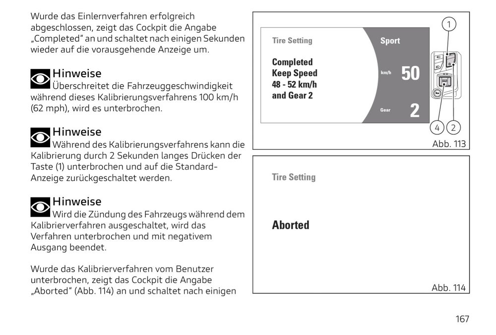

Helmut Posted April 2, 2021 Share Posted April 2, 2021 Habe jetzt auch das 14er Ritzel verbaut muss sagen ist nicht so meins wegen der höheren Drehzahlen und der Schaltautomat funktioniert ab den 4 Gang nicht mehr so gut wie mit den 15er Ritzel komm jetzt ständig in denn Leerlauf! Hat jemand auch diese Erfahrung gemacht? Quote Link to comment Share on other sites More sharing options...
Guest Duc_Hyper Posted April 3, 2021 Share Posted April 3, 2021 Nö, Hast Du nach den Umbau nur Kalibriert ? Quote Link to comment Share on other sites More sharing options...
eLoCoPoLoCo Posted April 3, 2021 Share Posted April 3, 2021 Ich denke eher dass der Schalthebel / QS nicht richtig in der Position ist... Quote Link to comment Share on other sites More sharing options...
Helmut Posted April 3, 2021 Share Posted April 3, 2021 Habe nichts kalibriert was muss ich da machen ? Quote Link to comment Share on other sites More sharing options...

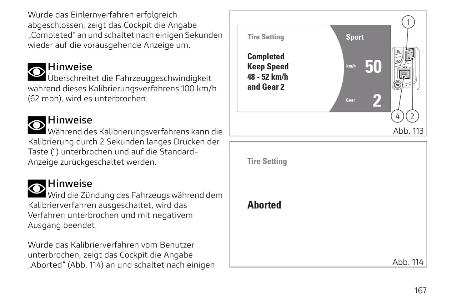

oldschmidt Posted April 3, 2021 Share Posted April 3, 2021 (edited) vor 20 Minuten schrieb Helmut: Habe nichts kalibriert was muss ich da machen ? Nach einer Änderung der Übersetzung zwingend erforderlich! Ich versuche alle paar hundert Kilometer nach zu kalibrieren, wenn "Error" angezeigt wird, war es noch nicht soweit... Bzw. wenn der QS nicht mehr so geschmeidig läuft, lässt sich die Kalibrierung meisten wieder durchführen, danach läuft er auch wieder geschmeidiger👌 Wenn du häufig in Zwischengänge kommst, würde ich den Schalthebel etwas höher stellen, und natürlich nicht vergessen wie ein Mann zu schalten😎 Edited April 3, 2021 by oldschmidt 1 Quote Link to comment Share on other sites More sharing options...
Helmut Posted April 3, 2021 Share Posted April 3, 2021 Danke erstmal Denke aber auch das es an der Schalthebel Position liegt 1 Quote Link to comment Share on other sites More sharing options...
eLoCoPoLoCo Posted April 28, 2021 Share Posted April 28, 2021 Also bei mir läuft der QS nun gefühlt noch besser, vielleicht wurde er nach dem Ritzeltausch besser positioniert?? Ich habe aber auch die Tirecalibration dgf. Bin echt begeistert, trotzdem hatte die KTM950SM unten rum mehr punch...dafür geht der Duc obendrum die Luft nicht aus wie bei der Orangen Quote Link to comment Share on other sites More sharing options...

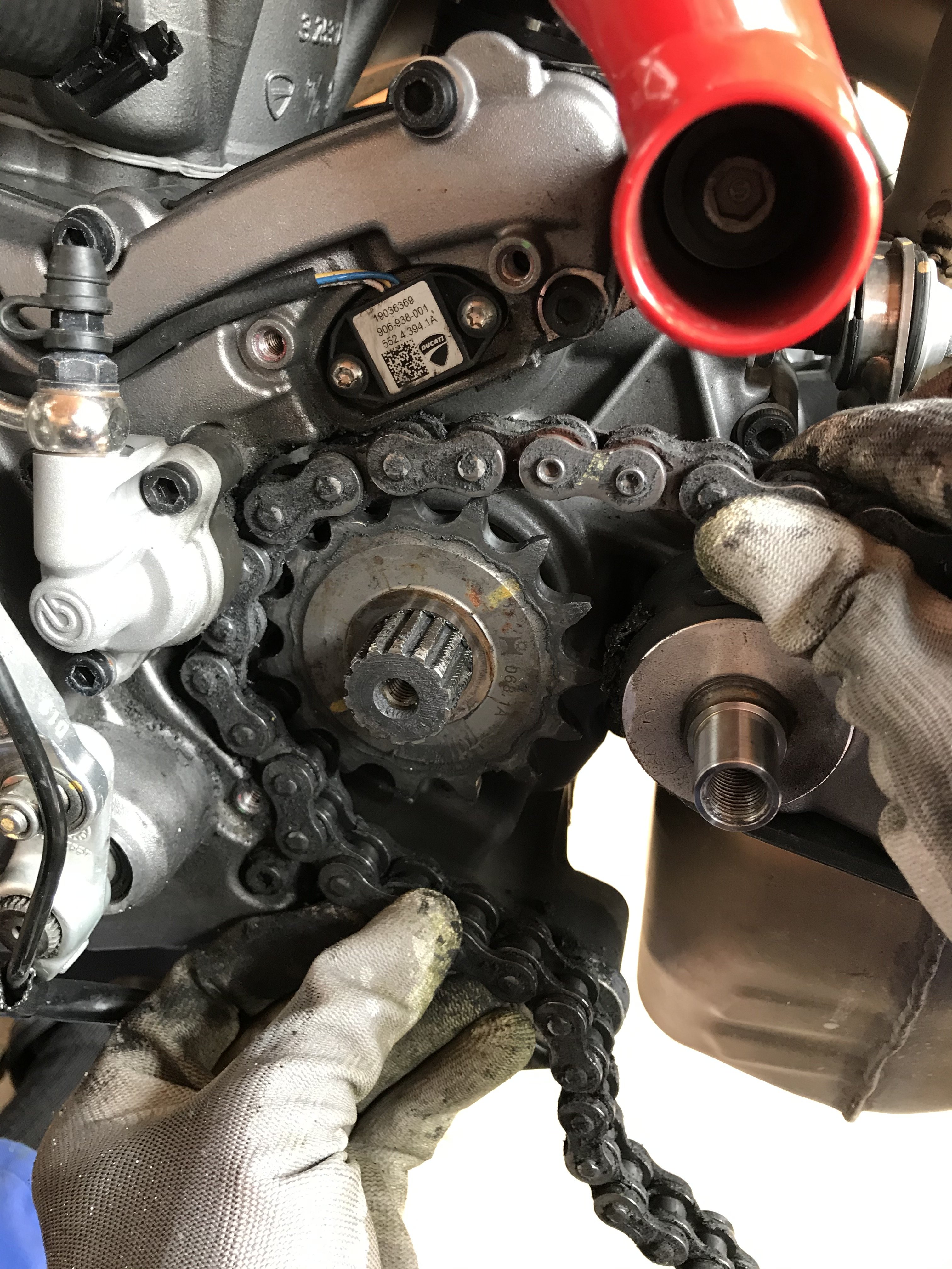

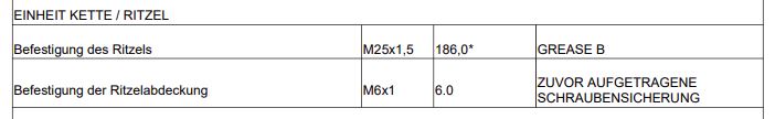

Chris Posted May 8, 2021 Share Posted May 8, 2021 (edited) Hallo zusammen, bin gerade dabei von dem 15z zu den 14z Ritzel zu wechseln. Zumindest habe ich es vor, ich bekomme das Ritzel nicht herunter. Mit der Kette auf dem Ritzel stoße ich, bevor ich es herunterschieben kann, am Kupplungsnehmerzylinder an. Vorher die Kette vom Ritzel herunter nehmen bekomme ich auch nicht hin. Ich stelle mich da gerade etwas komisch an, oder muss man wirklich die Kette für den Ritzelwechsel auftrennen und wieder zusammen nieten? Falls ich denn mal weiter komme, das Drehmoment der Mutter finde ich in der Tabelle viel zu hoch angegeben. Es ist ja kein normales M25x1,5 Gewinde, Welches Drehmoment habt ihr hier angezogen? Gruß Christian Edited May 8, 2021 by Chris Quote Link to comment Share on other sites More sharing options...
oldschmidt Posted May 8, 2021 Share Posted May 8, 2021 (edited) vor 45 Minuten schrieb Chris: Hallo zusammen, bin gerade dabei von dem 15z zu den 14z Ritzel zu wechseln. Zumindest habe ich es vor, ich bekomme das Ritzel nicht herunter. Mit der Kette auf dem Ritzel stoße ich, bevor ich es herunterschieben kann, am Kupplungsnehmerzylinder an. Vorher die Kette vom Ritzel herunter nehmen bekomme ich auch nicht hin. Ich stelle mich da gerade etwas komisch an, oder muss man wirklich die Kette für den Ritzelwechsel auftrennen und wieder zusammen nieten? Falls ich denn mal weiter komme, das Drehmoment der Mutter finde ich in der Tabelle viel zu hoch angegeben. Es ist ja kein normales M25x1,5 Gewinde, Welches Drehmoment habt ihr hier angezogen? Gruß Christian Einfach den Nehmerzylinder abschrauben, stellt kein Problem dar... und das Drehmoment passt☝️ Danach muss Du eh die Kette spannen, wenn du den Exzenter vorher löst und die Kette entspannst, geht das abziehen auch einfacher.... Edited May 8, 2021 by oldschmidt 1 Quote Link to comment Share on other sites More sharing options...
Chris Posted May 8, 2021 Share Posted May 8, 2021 Achso, war mir nicht sicher ob da dann gleich Öl vom Nehmerzylinder heraus kommen kann. Wenn man ihn einfach abschrauben kann hab ich erst mal kein Problem mehr. Den Exzenter zum Kette Spannen hab ich gelöst und stelle nach dem Ritzelwechsel die Kettenspannung neu ein. ... Vielen Dank! Quote Link to comment Share on other sites More sharing options...
oldschmidt Posted May 8, 2021 Share Posted May 8, 2021 vor 7 Minuten schrieb Chris: Achso, war mir nicht sicher ob da dann gleich Öl vom Nehmerzylinder heraus kommen kann. Wenn man ihn einfach abschrauben kann hab ich erst mal kein Problem mehr. Den Exzenter zum Kette Spannen hab ich gelöst und stelle nach dem Ritzelwechsel die Kettenspannung neu ein. ... Vielen Dank! Genau, ist ein geschlossenes System bis dahin quasi... Gerne✌️ Quote Link to comment Share on other sites More sharing options...
