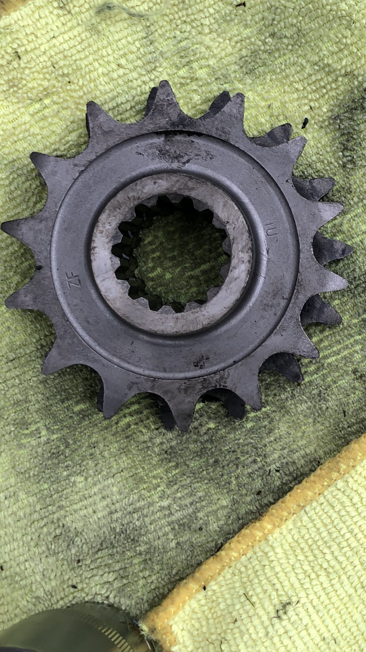

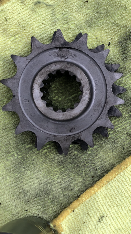

Rstm Posted March 29, 2022 Share Posted March 29, 2022 Ich bin mal so frei und poste ein Bild mit unten 15er, oben 14er Ritzel.. sers Quote Link to comment Share on other sites More sharing options...
oldschmidt Posted March 29, 2022 Share Posted March 29, 2022 vor 32 Minuten schrieb JUPP: Meine verflossene 821er war mit 15 / 45 perfekt übersetzt und hat klasse durchgezogen. Ich hatte nie den Bedarf kürzer zu übersetzen. Ist die 950er so ein schwächlicher Krapfen daß man da vorne ein 14er braucht ? Einfach ein bischen Drehzahl dran dann geht die doch sicher auch klasse nach vorn Die 950er hat original 15/43, ab Euro4 wurden hinten einfach 2 Zähne weggenommen um die Werte einhalten zu können 🙂 und untenrum wurde auch etwas Drehmoment weggenommen🤷♂️ mit 15/45 würde ich mich auch absolut nicht beschweren. . 1 Quote Link to comment Share on other sites More sharing options...
tommy Posted March 30, 2022 Share Posted March 30, 2022 So fahre ich sie jetzt mit 15/45. Fährt sich Top ( aber Motor Kontrolleuchte ist an ) Untenrum könnte Sie etwas mehr punch gebrauchen aber das sollten die Tuner hin bekommen. Warte aber noch so lange bis die auch irgendwie was mit der Übersetzung machen können gruß tommy 1 Quote Link to comment Share on other sites More sharing options...
