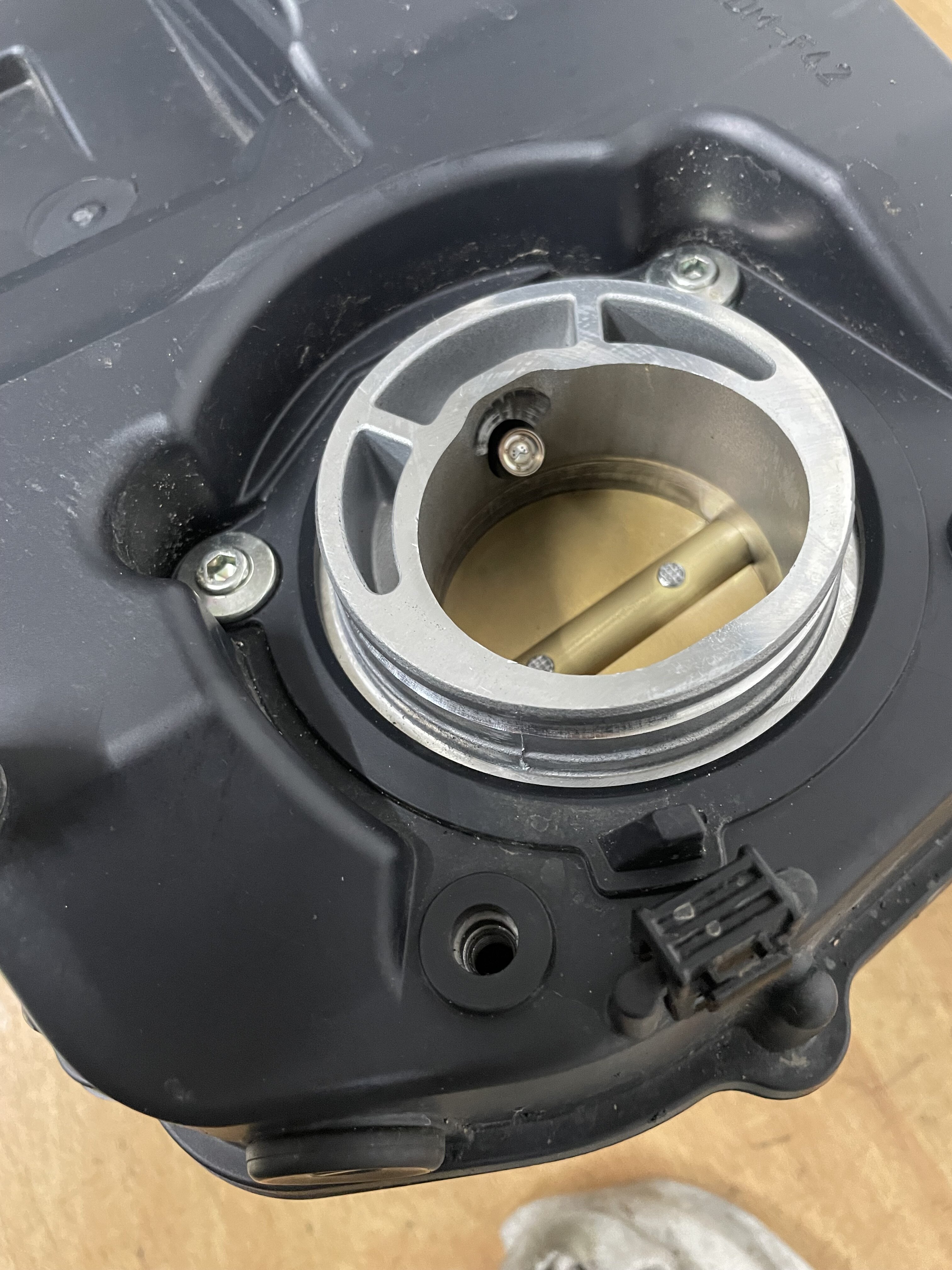

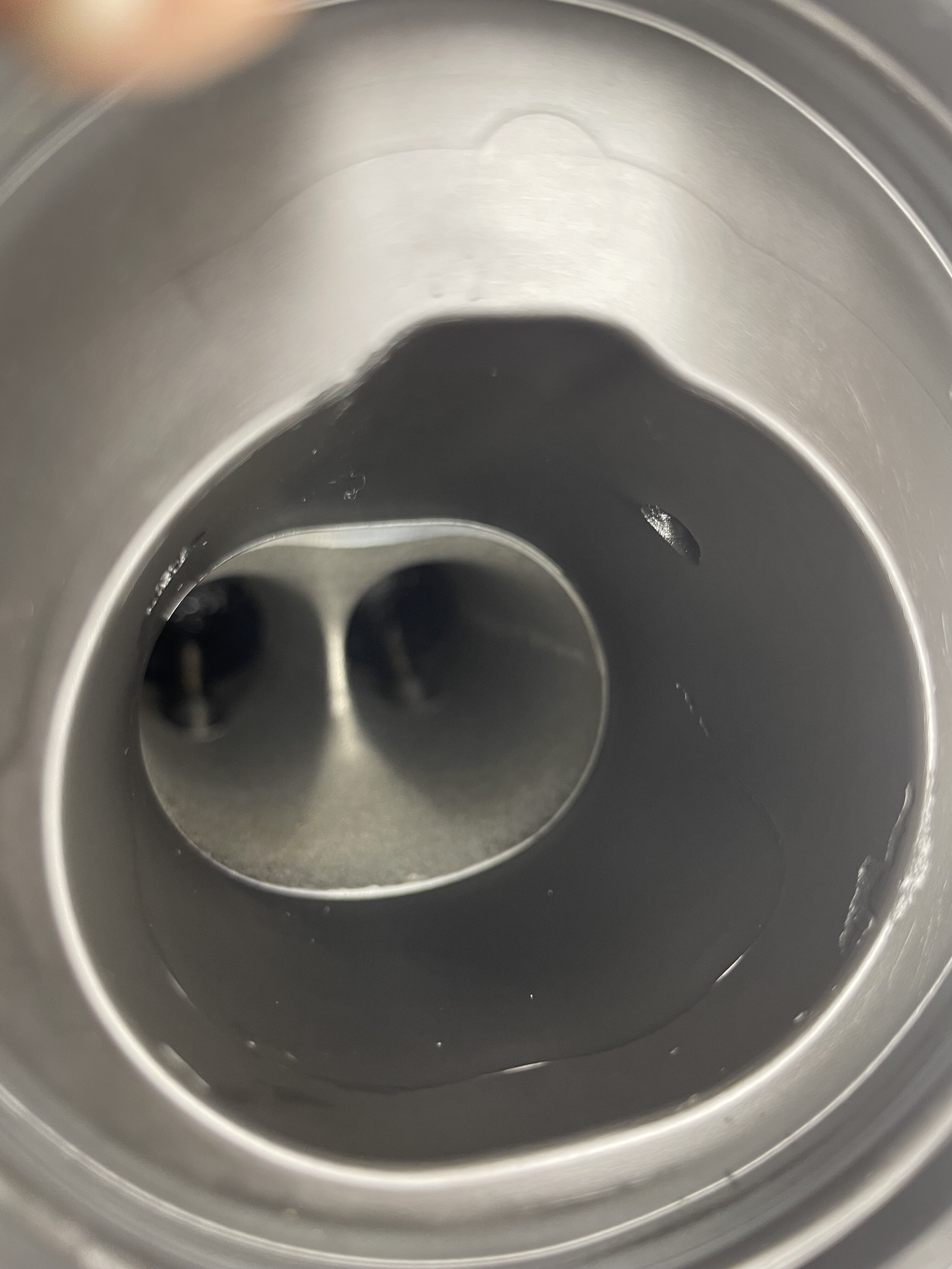

Duc4Ever Posted December 4, 2024 Share Posted December 4, 2024 Heute habe ich den Aktivkohlefilter rausgeholt. Dazu muss die Airbox runter - ok! Aufgefallen ist: 1) Der Luigi hat eine Schraube vom Drosselklapenkörper vergessen oder nicht richtig festgeschraubt. 2) Nach Blick auf die Einlassventile sehen die nicht wirklich dolle aus, ziemlich viel Kohle drauf. Woran das liegt, gute Frage? Vielleicht an dem ganzen Rückführungsscheiß. Muß mal schauen ob ich noch bessere Bilder hinbekomme. 3) Am einfachsten ist du schneidest alle Schläuche vom Aktivkohlefilter ab, dann geht's recht einfach raus incl. Kühlwasserschlauch (den natürlich nicht abscheiden). Da der Kühler so oder so schon weg war kein Problem. Quote Link to comment Share on other sites More sharing options...
Keksvernichter Posted December 4, 2024 Share Posted December 4, 2024 (edited) vor 12 Minuten schrieb Duc4Ever: 1) Der Luigi hat eine Schraube vom Drosselklapenkörper vergessen oder nicht richtig festgeschraubt. besser als wenn da ne Schraube an der Drosselklappe fehlen würde. 😄 Edited December 4, 2024 by Keksvernichter Quote Link to comment Share on other sites More sharing options...

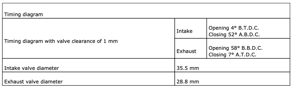

Duc4Ever Posted December 5, 2024 Share Posted December 5, 2024 Heute habe ich mich mit den Steuerzeiten etwas beschäftigt - was bei mir zu etwas Stirnrunzeln führt. Die Steuerzeiten der Einlassventile sehen ja gut aus - aber was ist mit den Auslassventilen? Die liegen ja gewaltig neben den Vorgaben!! Ventilöffnungszeiten: Einlass - Vorgabe: 4+180+52=236° Horizontal: 2+180+52=234° Vertikal: 4+180+54=238° Auslass - Vorgabe: 64+180+7=251° Horizontal: 57+180+11=248° Vertikal: 54+180+16=250° Also die Nocke passt ja irgendwie mit den Vorgaben überein. Dann hat Ducati die Auslassnocke um fast 10° verdreht eingebaut??!! ....oder gibt es andere Vorgaben für den Auslass? Zumindest steht's so im WHB. Quote Link to comment Share on other sites More sharing options...
Keksvernichter Posted December 5, 2024 Share Posted December 5, 2024 doofe Frage, die Spannung der Zahnriemen hast ja sicher kontrolliert. bei welcher Frequenz liegt die Spannung nach wieviel km? Evtl. kommt da Abweichung her? Quote Link to comment Share on other sites More sharing options...
Duc4Ever Posted December 5, 2024 Share Posted December 5, 2024 vor 2 Stunden schrieb Keksvernichter: doofe Frage, die Spannung der Zahnriemen hast ja sicher kontrolliert. bei welcher Frequenz liegt die Spannung nach wieviel km? Evtl. kommt da Abweichung her? Ja habe ich kontrolliert, war nach 13Tkm zu niedrig ca. 65 Hz. Für das Messen der Steuerzeiten spielt das aber keine Rolle, da dies immer mit voll gespannten Zahnriemen gemacht wird. Du möchtest ja die Werte vom warmen Motor messen/einstellen. 1 Quote Link to comment Share on other sites More sharing options...

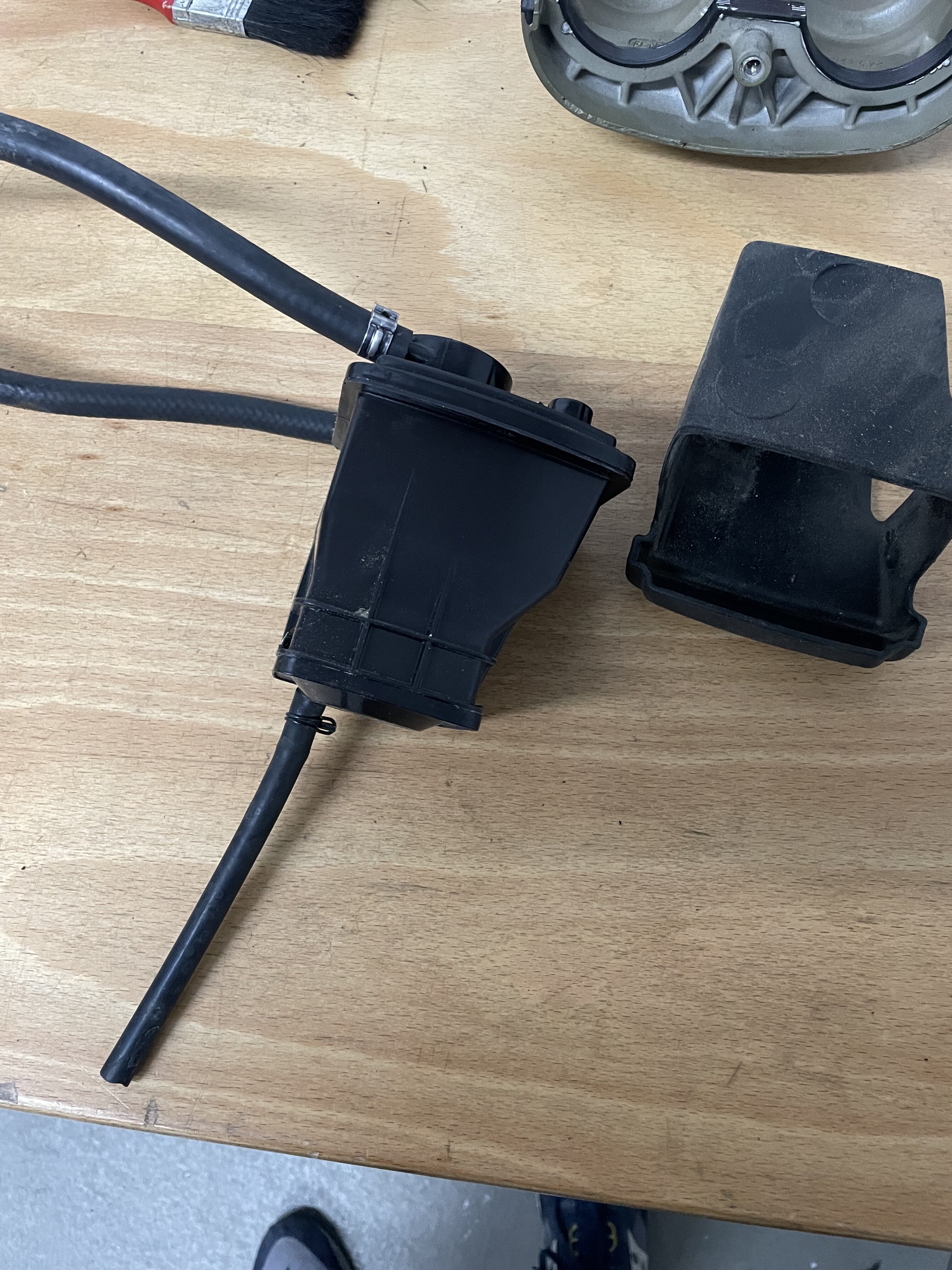

Duc4Ever Posted December 6, 2024 Share Posted December 6, 2024 (edited) So der griechische Nikolaus (Άγιος Νικόλαος) war auch schon da 😍 Byebye: Secondary Air System (Widerstand) Byebye: EVAP Canister (Widerstand) Byebye: Exhaust Servo (da steckt a bisserl mehr Elektronik drinne) Damit brauch ich das ganze Gedöse auch nimmer reinbauen. Edited December 6, 2024 by Duc4Ever 1 Quote Link to comment Share on other sites More sharing options...
Supermoto Posted December 6, 2024 Share Posted December 6, 2024 Sekundärluft ist doch cool - macht BummBumm im Pott. Ohne Servo ist auch schwierig in der Kontrolle, oder fährst du nur Renne? 1 Quote Link to comment Share on other sites More sharing options...

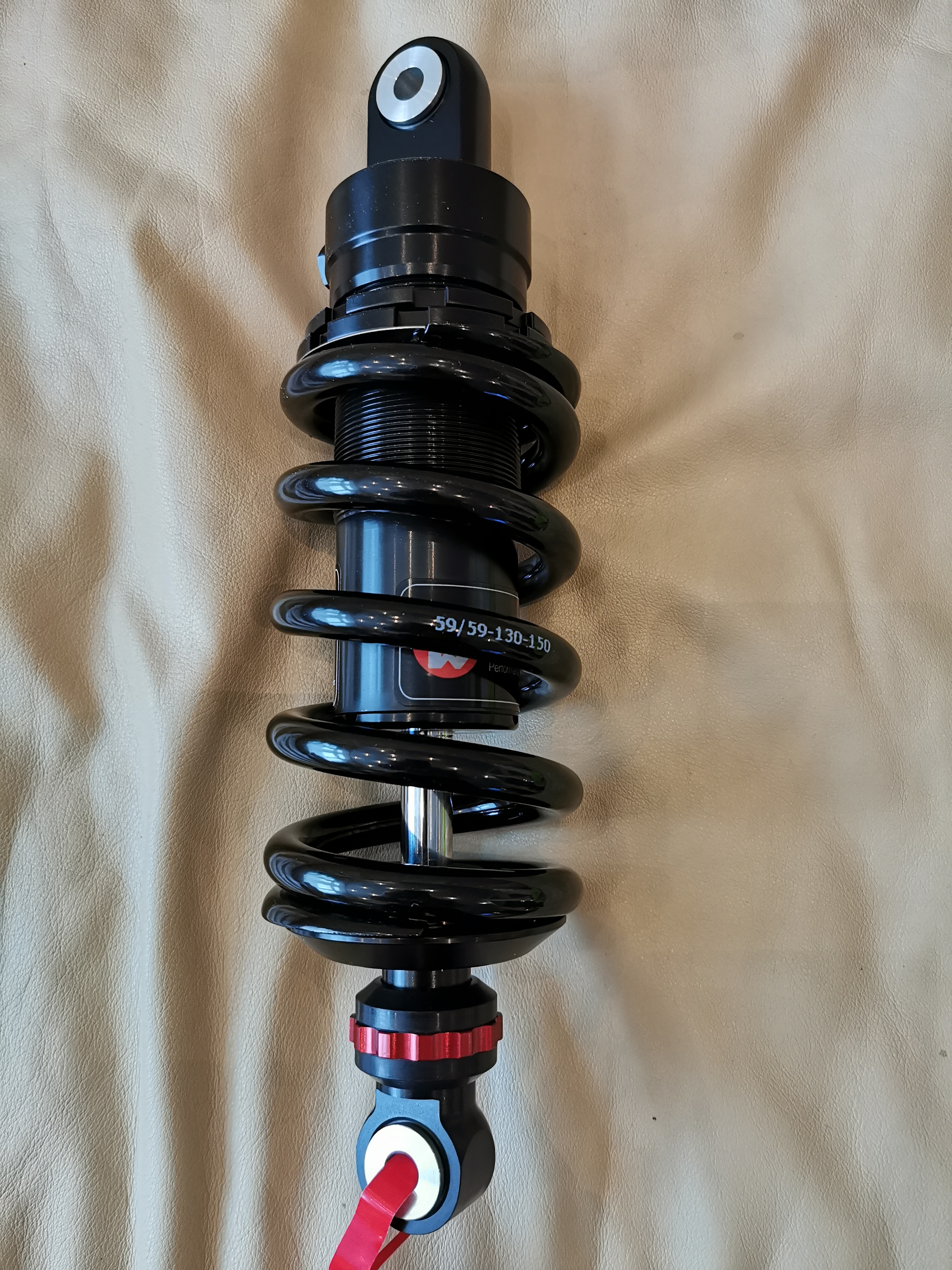

Duc4Ever Posted December 7, 2024 Share Posted December 7, 2024 (edited) @AnthonyIst das das 640 Road? Ist da tatsächlich eine 130-150 N/mm Feder drinne? Edited December 7, 2024 by Duc4Ever Quote Link to comment Share on other sites More sharing options...
Duc4Ever Posted December 7, 2024 Share Posted December 7, 2024 (edited) vor 18 Stunden schrieb Supermoto: Sekundärluft ist doch cool - macht BummBumm im Pott. Ohne Servo ist auch schwierig in der Kontrolle, oder fährst du nur Renne? Sekundärluft: Ja knallt, der Knall entsteht aber durch eine Druckwelle. Ich kann mir allerdings nicht wirklich vorstellen, dass diese Druckwellen wirklich gesund für den Motor sind, drum habe ich es eliminiert. Ich bin diese Jahr ca. 12Tkm mit der Hyper gefahren, davon höchstens 150 in D. Drum interessieren mich Kontrollen in D eigentlich wenig, und in anderen Ländern interessiert es eben auch keinen. Edited December 7, 2024 by Duc4Ever Quote Link to comment Share on other sites More sharing options...
Anthony Posted December 7, 2024 Share Posted December 7, 2024 vor 1 Stunde schrieb Duc4Ever: @AnthonyIst das das 640 Road? Ist da tatsächlich eine 130-150 N/mm Feder drinne? Steht zumindest drauf. Quote Link to comment Share on other sites More sharing options...
Supermoto Posted December 7, 2024 Share Posted December 7, 2024 vor 30 Minuten schrieb Anthony: Steht zumindest drauf. Die hat ja keinen Bereich (von-bis), sondern einen festen Wert. Quote Link to comment Share on other sites More sharing options...
oldschmidt Posted December 7, 2024 Share Posted December 7, 2024 vor 5 Stunden schrieb Duc4Ever: @AnthonyIst das das 640 Road? Ist da tatsächlich eine 130-150 N/mm Feder drinne? Das ist eine 130N/mm Feder mit einer länge von 150mm☝️ 1 1 Quote Link to comment Share on other sites More sharing options...
Duc4Ever Posted December 7, 2024 Share Posted December 7, 2024 vor 2 Stunden schrieb oldschmidt: Das ist eine 130N/mm Feder mit einer länge von 150mm☝️ OK-Danke. Dann kann ich nur sagen, viel Spaß auf der Landstraße mit einer 130er Feder. 2 Quote Link to comment Share on other sites More sharing options...
oldschmidt Posted December 7, 2024 Share Posted December 7, 2024 vor 18 Minuten schrieb Duc4Ever: OK-Danke. Dann kann ich nur sagen, viel Spaß auf der Landstraße mit einer 130er Feder. Hab ich mir auch erst gedacht, die SP hat eine 110er drin, allerdings mit mehr Federweg. Die Originale Feder ist progressiv von 80-140N/mm. Quote Link to comment Share on other sites More sharing options...
