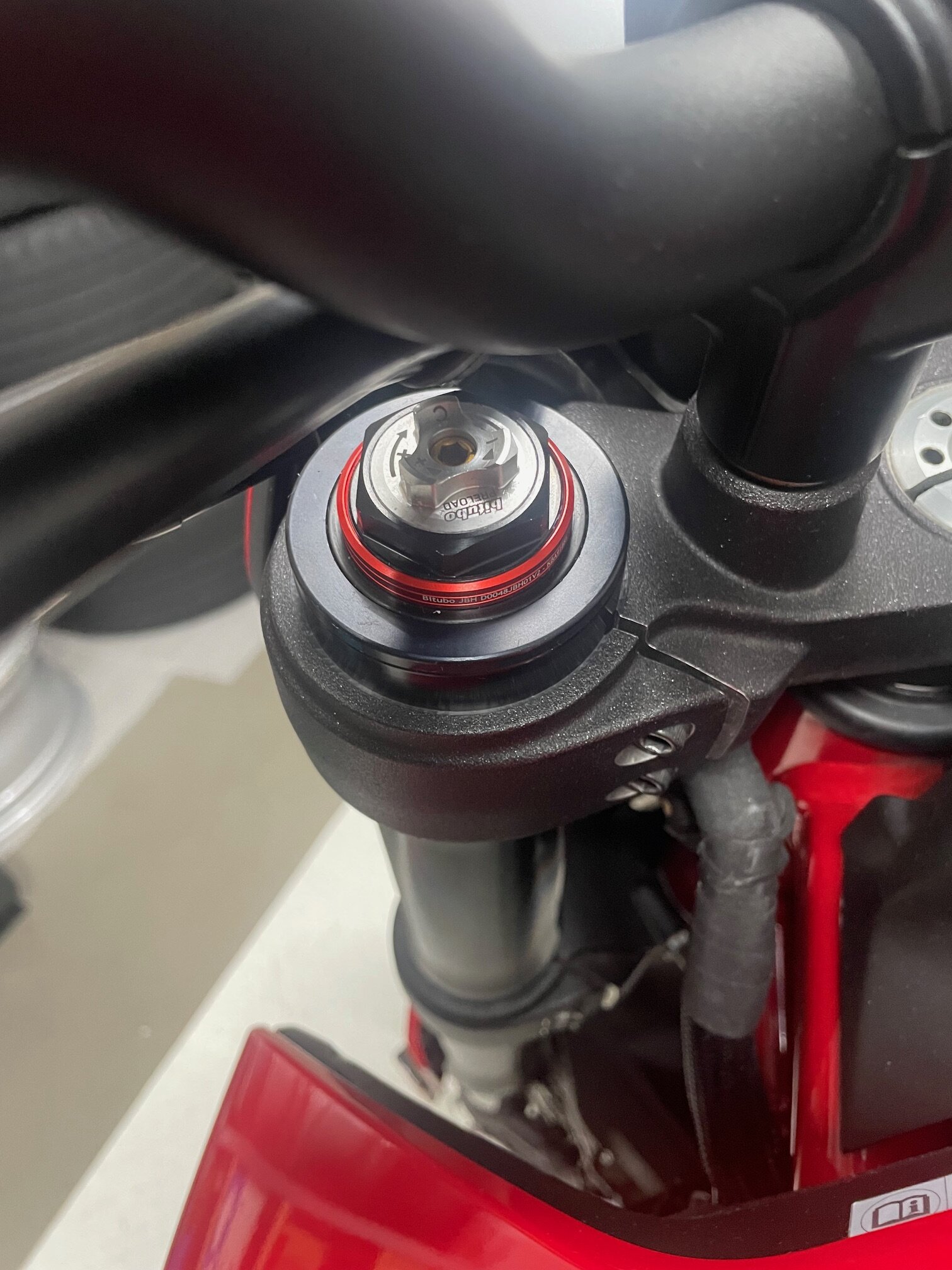

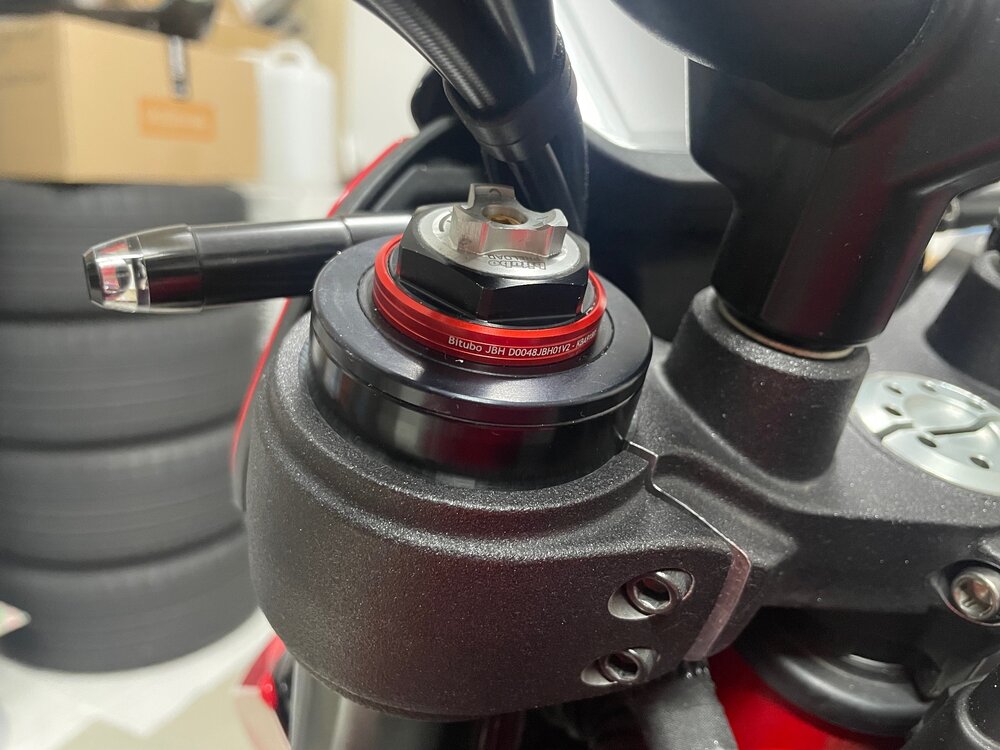

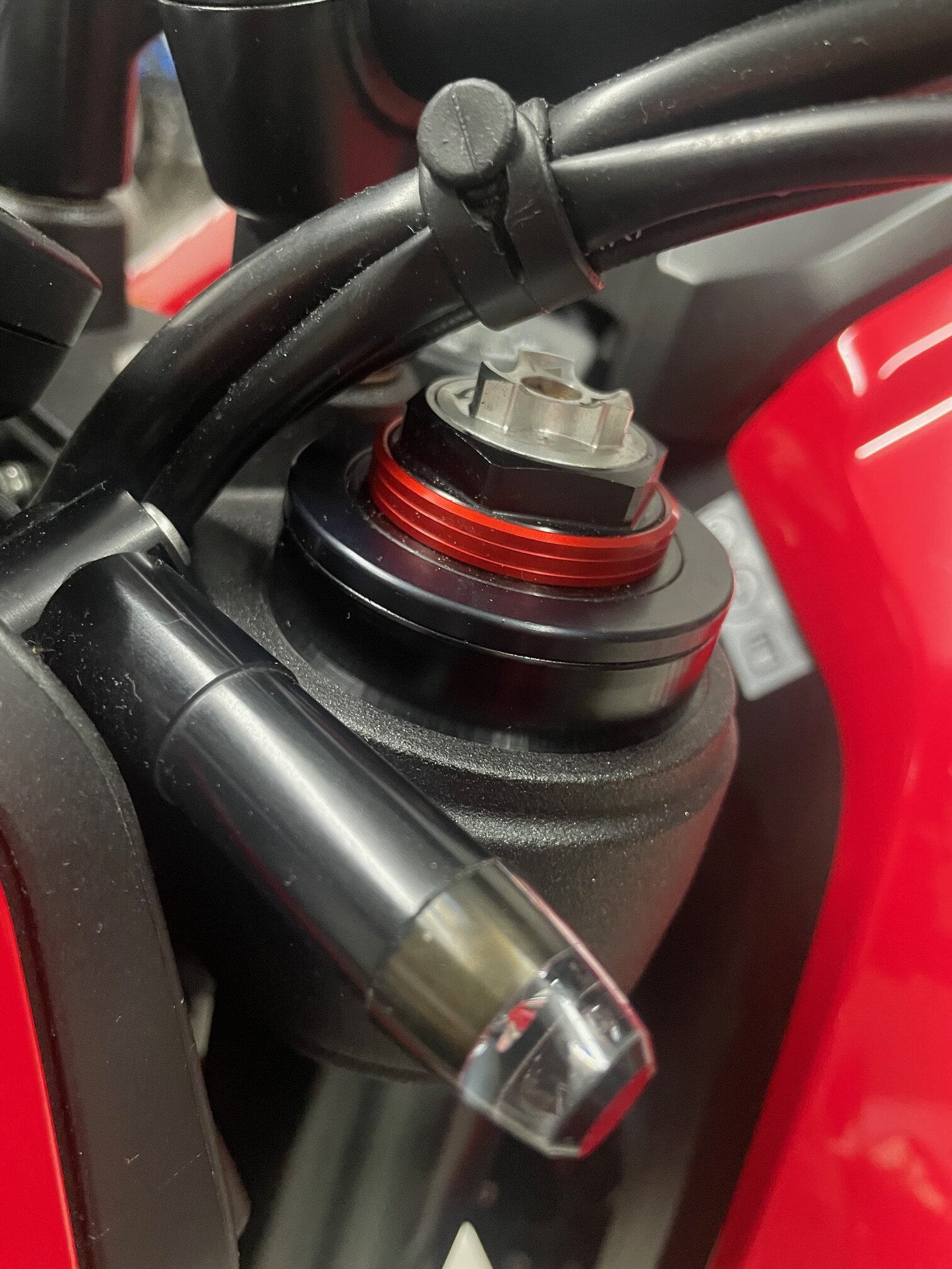

Duc4Ever Posted January 2, 2025 Share Posted January 2, 2025 (edited) So - Cartridge ist drinne und Gabel steckt wieder im Bike. Eigentlich bin ich damit wieder Saisonbereit - nur das Wetter spielt nicht ganz mit. Heute Morgen 10 Grad - jetzt Schneefall. Zum technischen noch was: Original verbaut Ducati in der Marzocchi eine 11.8er Feder (linear). Das ist aus meiner Sicht schon ziemlich heftig. Da wundert es mich nicht, dass ich nie den Federweg (175mm) ausreizen konnte. Im Race-Bike fahre ich eine 9.5er Feder. Bitubo liefert eine 7.5er Feder mit. Mit den angegebenen 5mm Vorspannung habe ich auf die Schnelle gemessen, jetzt 8mm mehr static sag. Werde dann nochmal genauer messen. Bin gespannt, wie ein Flitzebogen, wie sich der Gerät jetzt dann so gibt. PS. Das mit den 145 cu.cm aus dem WHB hat sich auch geklärt, sollte eigentlich 145mm heißen. Bitubo schreibt 160mm Luftpolster, also auch weicher. Edited January 2, 2025 by Duc4Ever 5 1 Quote Link to comment Share on other sites More sharing options...
oldschmidt Posted January 2, 2025 Share Posted January 2, 2025 vor 1 Stunde schrieb Duc4Ever: […] Zum technischen noch was: Original verbaut Ducati in der Marzocchi eine 11.8er Feder (linear). Das ist aus meiner Sicht schon ziemlich heftig. Da wundert es mich nicht, dass ich nie den Federweg (175mm) ausreizen konnte. Im Race-Bike fahre ich eine 9.5er Feder. Bitubo liefert eine 7.5er Feder mit. Mit den angegebenen 5mm Vorspannung habe ich auf die Schnelle gemessen, jetzt 8mm mehr static sag. Werde dann nochmal genauer messen. […] Mein Fahrwerksmensch hat bei meiner 950er Standard eine 6,8er Feder gemessen🤔 1 Quote Link to comment Share on other sites More sharing options...
Duc4Ever Posted January 3, 2025 Share Posted January 3, 2025 Also ich habe mit der Öhlins Federwaage gemessen: Original - Hub: 20mm Gewicht/Masse: 24kg umgerechnet 24/20*9,81=11,77 N/mm Bitubo - Hub: 30mm Gewicht/Masse: 23kg umgerechnet 23/30*9,81=7,52 N/mm Im Datenblatt ist 0.75 kg/7,36 N/mm angegeben. @oldschmidtZu dem Dokument: Dir hat er also dann eine 10er Öhlinsfeder eingebaut mit 260mm (original 300mm) Länge, drum auch die angepasste Vorspannhülse. Ölstand mit 200mm gemessen mit Feder/Hülse. Wird normalerweise immer ohne gemessen und für die Marzocchi-Gabel wird 145mm ohne Feder/Hülse angegeben. Wenn du Feder/Hülse raus nimmst sinkt der Ölstand ja noch weiter ab und das Luftpolster wird noch größer. OK-würde sagen genau anders rum. Quote Link to comment Share on other sites More sharing options...

oldschmidt Posted January 7, 2025 Share Posted January 7, 2025 Am 3.1.2025 um 10:55 schrieb Duc4Ever: Also ich habe mit der Öhlins Federwaage gemessen: Original - Hub: 20mm Gewicht/Masse: 24kg umgerechnet 24/20*9,81=11,77 N/mm Bitubo - Hub: 30mm Gewicht/Masse: 23kg umgerechnet 23/30*9,81=7,52 N/mm Im Datenblatt ist 0.75 kg/7,36 N/mm angegeben. @oldschmidtZu dem Dokument: Dir hat er also dann eine 10er Öhlinsfeder eingebaut mit 260mm (original 300mm) Länge, drum auch die angepasste Vorspannhülse. Ölstand mit 200mm gemessen mit Feder/Hülse. Wird normalerweise immer ohne gemessen und für die Marzocchi-Gabel wird 145mm ohne Feder/Hülse angegeben. Wenn du Feder/Hülse raus nimmst sinkt der Ölstand ja noch weiter ab und das Luftpolster wird noch größer. OK-würde sagen genau anders rum. Ich wunder mich nur wie das sein kann… Hat Marzzochi/Ducati hier vllt was geändert? Der Beckel ist Öhlins-Vertreter und hat in der IDM gearbeitet, er weiß sicher auch was er tut. Das Luftpolster misst er immer mit allen Innereien. Bei mir wurde damals zusätzlich der Federweg auf 155mm gekürzt und ich war deutlich glücklicher mit der Gabel also vorher. Aber an diesem Fahrwerk beglückt sich ja mittlerweile jemand anderes:) Winterprojekt: Bei mir ist aktuell das EVO SP Fahrwerk beim Beckel, bekommt hinten eine andere Feder und eine neue Zugstufe (original fast immer zu langsam abgestimmt, auch bei Öhlins) und vorne neue Cartridges und andere Federn. Die Marzzochi Dämpfung ist leider zu gewälzt und lässt sich nicht anpassen. Zusätzliche hat ein alter weißer Mann mit rotem Mantel und Bart noch schöne Brembo-Racing Bremsscheiben mit 320mm dagelassen, die die originalen 305mm Scheiben ersetzen werden. 1 Quote Link to comment Share on other sites More sharing options...
Duc4Ever Posted January 7, 2025 Share Posted January 7, 2025 (edited) vor 1 Stunde schrieb oldschmidt: Ich wunder mich nur wie das sein kann… Hat Marzzochi/Ducati hier vllt was geändert? Der Beckel ist Öhlins-Vertreter und hat in der IDM gearbeitet, er weiß sicher auch was er tut. Das Luftpolster misst er immer mit allen Innereien. Wenn du das nächste Mal bei ihm bist frage ihn doch mal warum er das anders macht als Öhlins es vorschreibt. Wäre interessant zu wissen. 200mm mit Gerödel ist halt schon ein gewaltiger Unterschied zu 145mm. Edited January 7, 2025 by Duc4Ever Quote Link to comment Share on other sites More sharing options...
oldschmidt Posted January 7, 2025 Share Posted January 7, 2025 vor 54 Minuten schrieb Duc4Ever: Wenn du das nächste Mal bei ihm bist frage ihn doch mal warum er das anders macht als Öhlins es vorschreibt. Wäre interessant zu wissen. 200mm mit Gerödel ist halt schon ein gewaltiger Unterschied zu 145mm. Mach ich👍 1 Quote Link to comment Share on other sites More sharing options...
