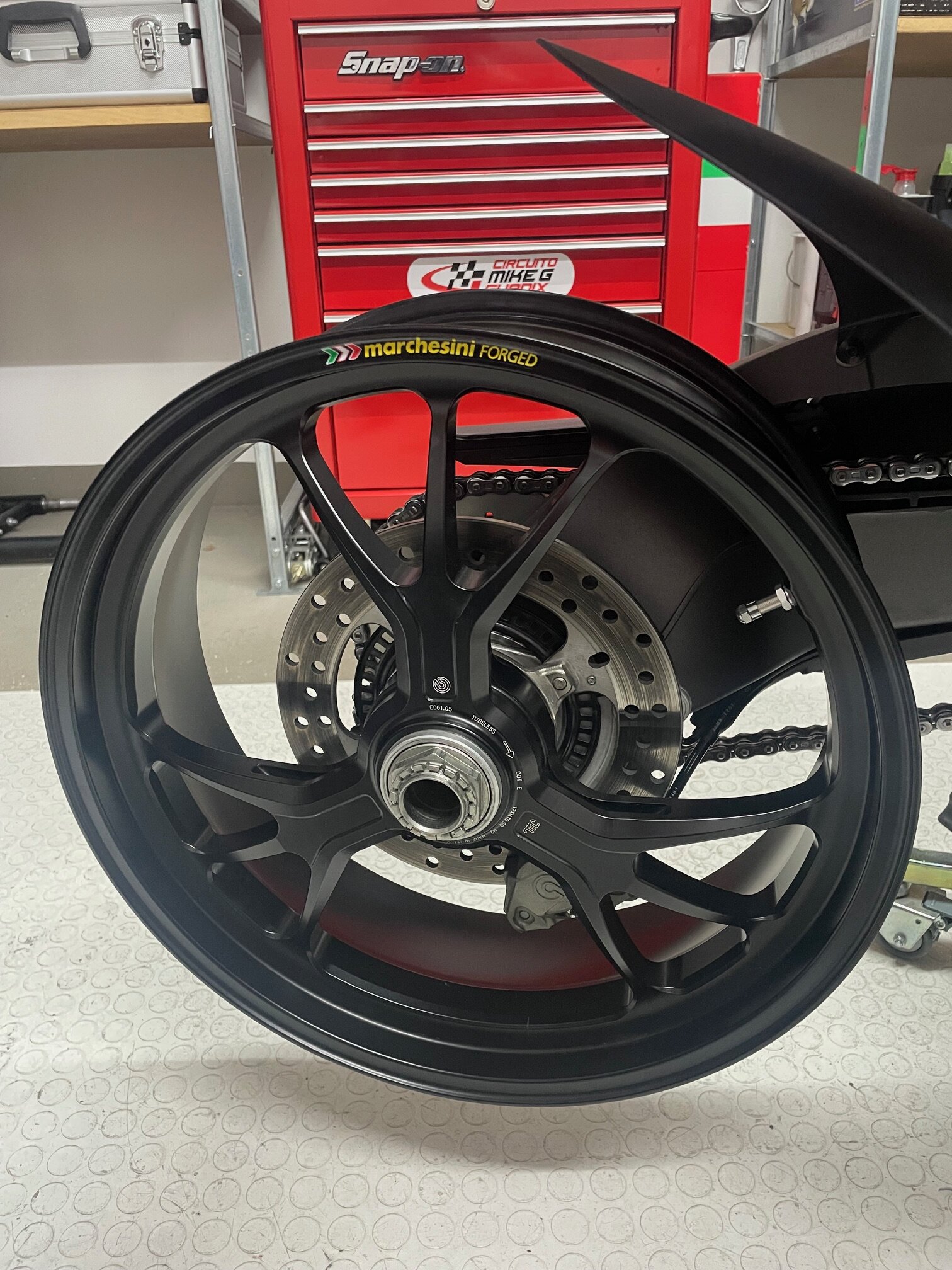

Duc4Ever Posted December 20, 2024 Share Posted December 20, 2024 Heute noch Weihnachtsstress gehabt. Gestern wurde mir noch ein neuer Satz original Marchesini Forged angeboten. Leider konnte ich nicht widerstehen und habe die heute noch abgeholt - 200km hin und 200km zurück. So wie es nach Aussage meines Kumpels Tom aussieht, wird Marchesini voraussichtlich bis Mitte nächsten Jahres keine Schmiedefelgen mehr liefern können, denn die Rohlinge kamen aus einem Land, das leider mit Sanktionen belegt wurde. Ist halt die Frage wem diese Sanktionen eigentlich mehr schaden? Habe noch einen neuen Vorderreifen daliegen gehabt und montiert und Bremsscheiben getauscht und die super tollen schwarzen Inbusschrauben gegen etwas höherwertige Titanschrauben getauscht. Hinterreifen muss noch etwas warten bis es wieder wärmer wird. 5 Quote Link to comment Share on other sites More sharing options...

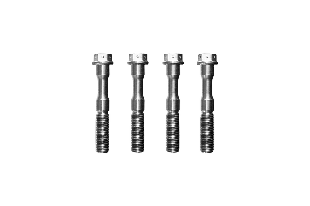

SPSKai Posted December 21, 2024 Share Posted December 21, 2024 vor 12 Stunden schrieb Duc4Ever: höherwertige Titanschrauben Fehlt die Mutter aus Titan für das Hinterrad 😉 vor 7 Minuten schrieb Christoph 11evoSPCorse: Sehr schön, Schmiedefelgen mit neuen Reifen sehne einfach Mega gut aus. Performance technisch der größte Vorteil von der SP. Eigentlich sind 2 Sätze ein gute Idee 🤔 Serie mit Tourenreifen und Schmiederäder mit Supercorsa o.ä. 👍 Quote Link to comment Share on other sites More sharing options...
Duc4Ever Posted December 21, 2024 Share Posted December 21, 2024 (edited) vor einer Stunde schrieb Christoph 11evoSPCorse: Sehr schön, Schmiedefelgen mit neuen Reifen sehne einfach Mega gut aus. Performance technisch der größte Vorteil von der SP. Sind die Titan Schrauben von Pro-Bolt? Nein - Pro-Bolt hat einen Vogel bei den Preisen. Bei Pro-Bolt würden 10x M8x20 Sechskant 110€ kosten.😏 Die verkaufen Bremsscheibenschrauben (also die Inbus) in 4er Pack's, obwohl auf jeder Seite 5 Stück benötigt werden, was für ein Schwachsinn. Da kosten dann 3 Packungen 120€. Pro-Bolt ist für mich gestorben. Keine Ahnung wer dort noch was bestellt. Für die Titan-Mutter (Felge 46er) wollen die 151€ haben. Edited December 21, 2024 by Duc4Ever 1 Quote Link to comment Share on other sites More sharing options...
Duc4Ever Posted December 21, 2024 Share Posted December 21, 2024 (edited) vor 17 Minuten schrieb Christoph 11evoSPCorse: Utopische preise. Mir gefallen ja optisch die Linsenkopf mit Torx am besten. Im Rennsport wird nirgends Inbus oder Torx eingesetzt, nur Sechskant. Die Inbus Titan-Bremssattelschrauben hab ich nur drinne weil ich die noch in einer Kiste gefunden habe und ich zu geizig war mir die wie im Race-Bike zu kaufen. 🧐 Edited December 21, 2024 by Duc4Ever 1 Quote Link to comment Share on other sites More sharing options...

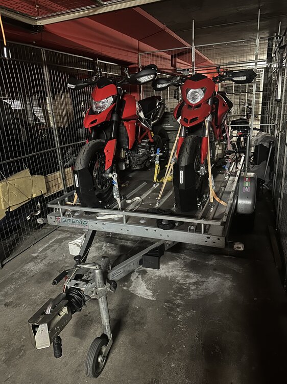

Hendse Posted December 25, 2024 Share Posted December 25, 2024 Gestern spontan für 27.12 bis 5.1 Tarragona gebucht und heute mit meinem Bruder die roten auf den Hänger geschubst 7 Quote Link to comment Share on other sites More sharing options...
Keksvernichter Posted December 27, 2024 Share Posted December 27, 2024 Am 25.12.2024 um 12:36 schrieb Hendse: Gestern spontan für 27.12 bis 5.1 Tarragona gebucht und heute mit meinem Bruder die roten auf den Hänger geschubst Gute Fahrt und viel Spass! Quote Link to comment Share on other sites More sharing options...

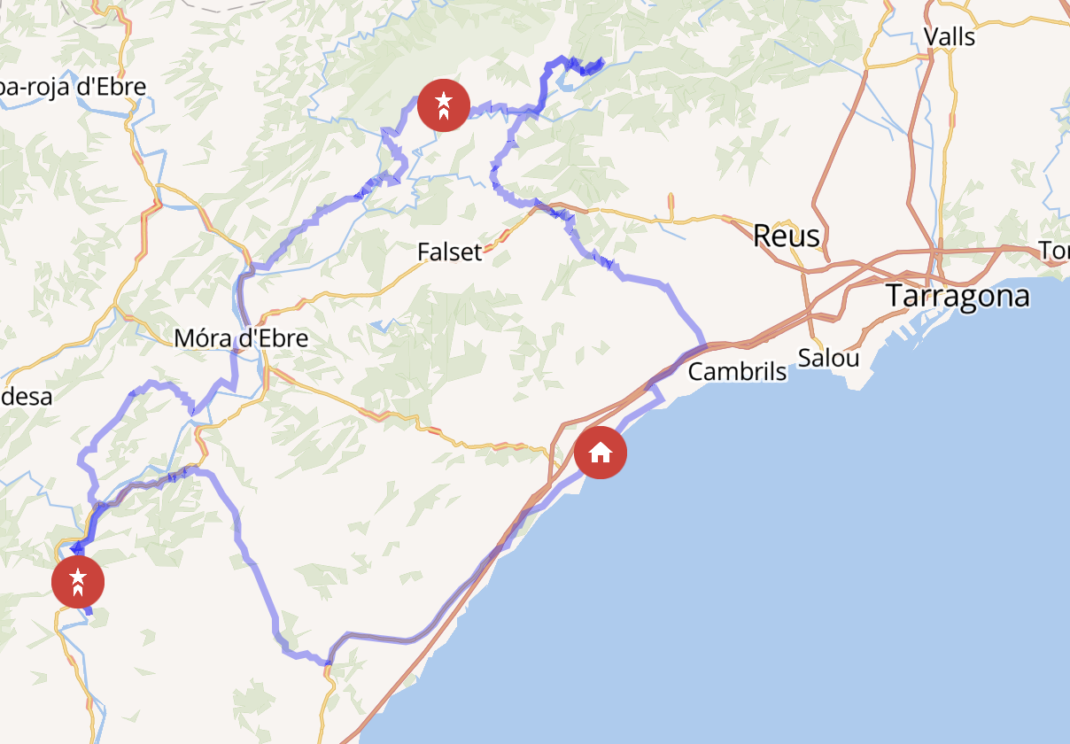

Hendse Posted December 28, 2024 Share Posted December 28, 2024 Habe heute die Hyper über 220km durch Katalonien bewegt. Zwischendurch waren es "nur" 6 Grad und 100% Luftfeuchtigkeit. Existenz in einer Wolke quasi. Aber. GEIL! 4 Quote Link to comment Share on other sites More sharing options...
Cuxman Posted December 29, 2024 Share Posted December 29, 2024 vor 13 Stunden schrieb Hendse: Habe heute die Hyper über 220km durch Katalonien bewegt. Zwischendurch waren es "nur" 6 Grad und 100% Luftfeuchtigkeit. Existenz in einer Wolke quasi. Aber. GEIL! Mein Mopedrevier 😍 Wohnst Du in Miami Platja? Wenn ich mit meinen Kumpels da bin, mieten wir dort immer ein paar Häuser. Ansonsten sind wir in Cambrils Da hast Du Dir eine schöne Strecke ausgesucht 😉 Popoleda kennst Du ja 😉 Einfach traumhaft dort unten, wenn es ums Moped fahren geht. Ich kenne da mittlerweile jeden cm, der es wert ist mit dem Moped abzufahren Um diese Jahreszeit würde ich aber nicht dort hinfahren. Das Wetter ist mir dann doch etwas zu sprunghaft. Leider sind wir seit Corona nicht mehr dort hingefahren, da wir noch ein paar andere Location auf der Welt hatten, die bereist werden mussten 🙂 Wir sind meistens Ende März dort oder im Oktober. Ich wünsche Dir noch viel Spaß! Cuxman 1 Quote Link to comment Share on other sites More sharing options...
Hendse Posted December 29, 2024 Share Posted December 29, 2024 vor 17 Minuten schrieb Cuxman: Mein Mopedrevier 😍 Wohnst Du in Miami Platja? Wenn ich mit meinen Kumpels da bin, mieten wir dort immer ein paar Häuser. Ansonsten sind wir in Cambrils Da hast Du Dir eine schöne Strecke ausgesucht 😉 Popoleda kennst Du ja 😉 Einfach traumhaft dort unten, wenn es ums Moped fahren geht. Ich kenne da mittlerweile jeden cm, der es wert ist mit dem Moped abzufahren Um diese Jahreszeit würde ich aber nicht dort hinfahren. Das Wetter ist mir dann doch etwas zu sprunghaft. Leider sind wir seit Corona nicht mehr dort hingefahren, da wir noch ein paar andere Location auf der Welt hatten, die bereist werden mussten 🙂 Wir sind meistens Ende März dort oder im Oktober. Ich wünsche Dir noch viel Spaß! Cuxman Ne ich wohne in Heidelberg. Hab nur an Heiligabend mit meinem Bruder überlegt was wir uns selbst schenken und dann haben wir gebucht. Wetter war ja ganz gut voraus zu sehen. Heute werden es 10-18 Grad Quote Link to comment Share on other sites More sharing options...

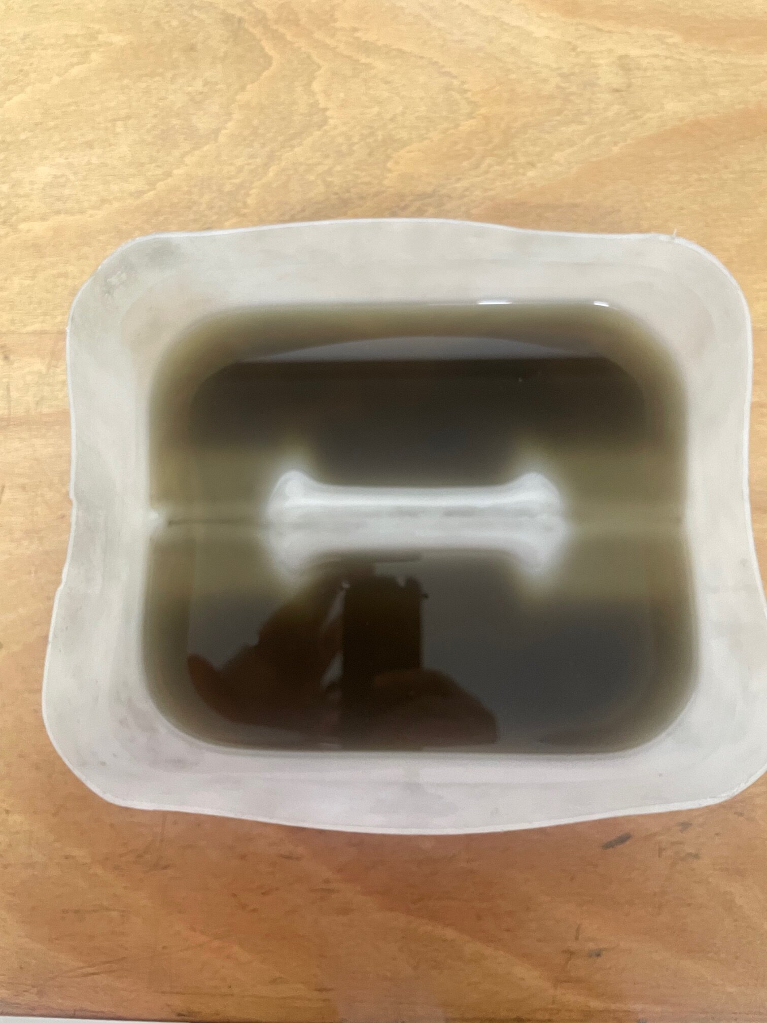

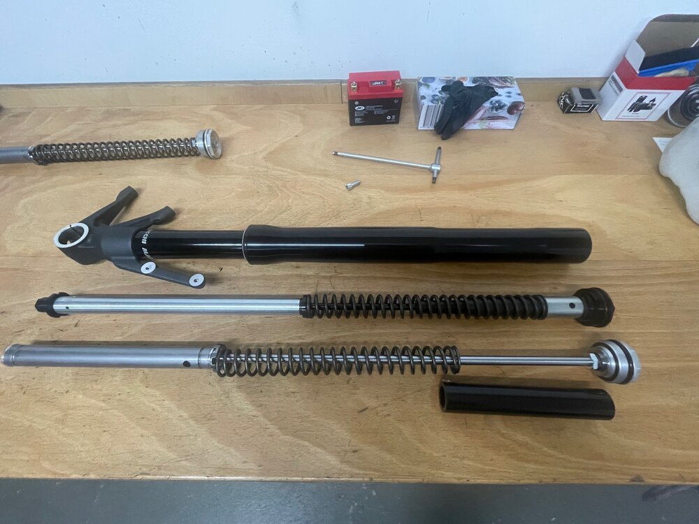

Duc4Ever Posted December 30, 2024 Share Posted December 30, 2024 (edited) Heut auf die Schnelle Gabel rausgebaut um das Cartridge zu tauschen. Leider passt keines meiner Werkzeuge um das Pumpenelement raus zu bekommen. 🤥 Also dann im neuen Jahr - Gerödel zusammenpacken und zum Tom fahren. Also so richtig dolle schaut das Gabelöl nach 13Tkm nicht aus - und Ducati meint man solle es nur alle 45Tkm wechseln. 😉 Komisch: Im WHB steht für die Marzocchi 145 cu.cm. Das wären zusammen 300ml. Aufgefangen habe ich aber mehr als das Doppelte. (Für die Öhlins steht 571 cu.cm drinne). Gut was soll's, kommt ja was anderes rein, und Bitubo hat 2l Olio mitgeliefert! Edited December 30, 2024 by Duc4Ever 1 Quote Link to comment Share on other sites More sharing options...
Duc4Ever Posted December 31, 2024 Share Posted December 31, 2024 Ist doch gut, wenn man über gewisse Dinge erstmal schläft. Plötzlich fällt einem dann die Lösung ein, auch wenn's trivial ist. So auch hier: Das Pumpenelement/Kartusche wird einfach nur durch eine Inbusschraube, erreichbar durch das Loch im Gabelfuß, gehalten. 😬 Warum kompliziert, wenn's einfach auch geht. Ich benötige zum Einbau allerdings immer noch das Haltewerkzeug für die Bitubo-Kartusche um die Inbusschraube wieder anziehen zu können. Quote Link to comment Share on other sites More sharing options...
Supermoto Posted December 31, 2024 Share Posted December 31, 2024 Ich hab schon einige Gabeln gemacht und bisher nie ein Haltewerkzeug benutzt um die Kolbenstange/Cartridge zu befestigen. Alles schön fettfrei machen und dann klappt's auch so ... 2 Quote Link to comment Share on other sites More sharing options...
