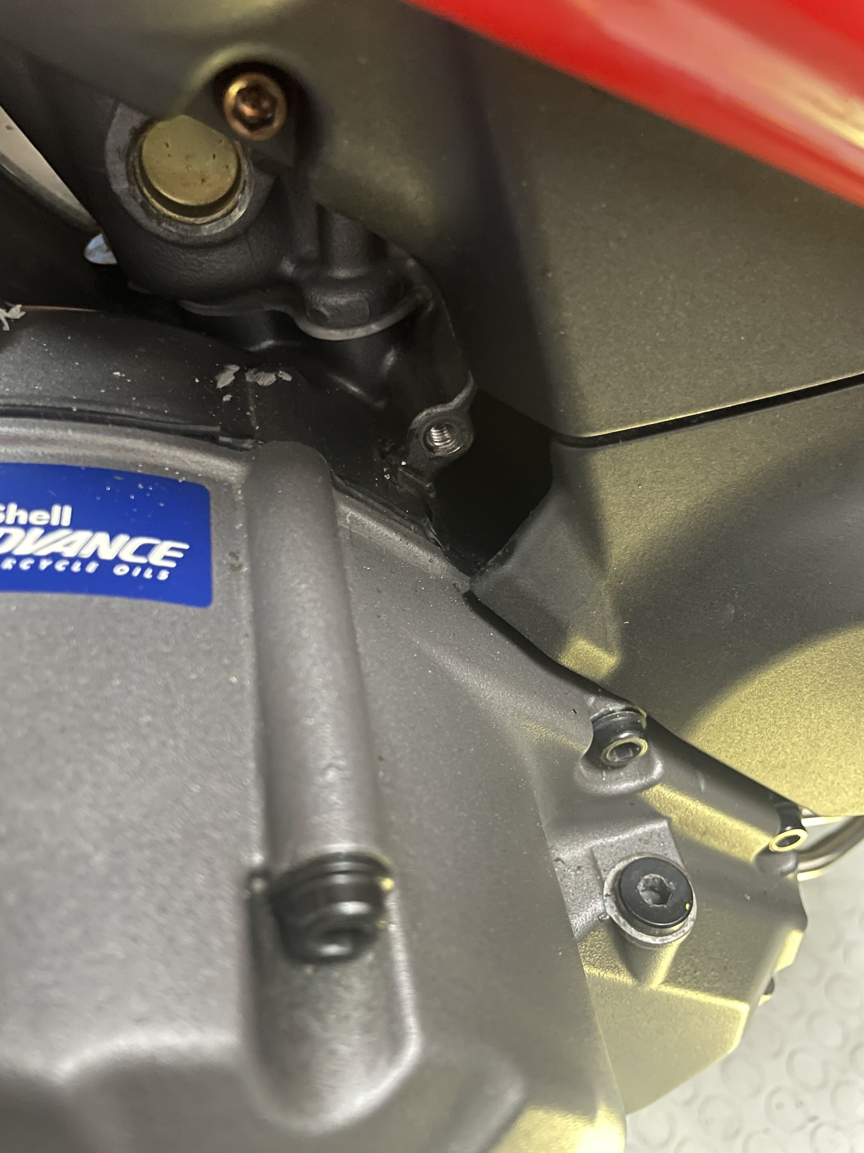

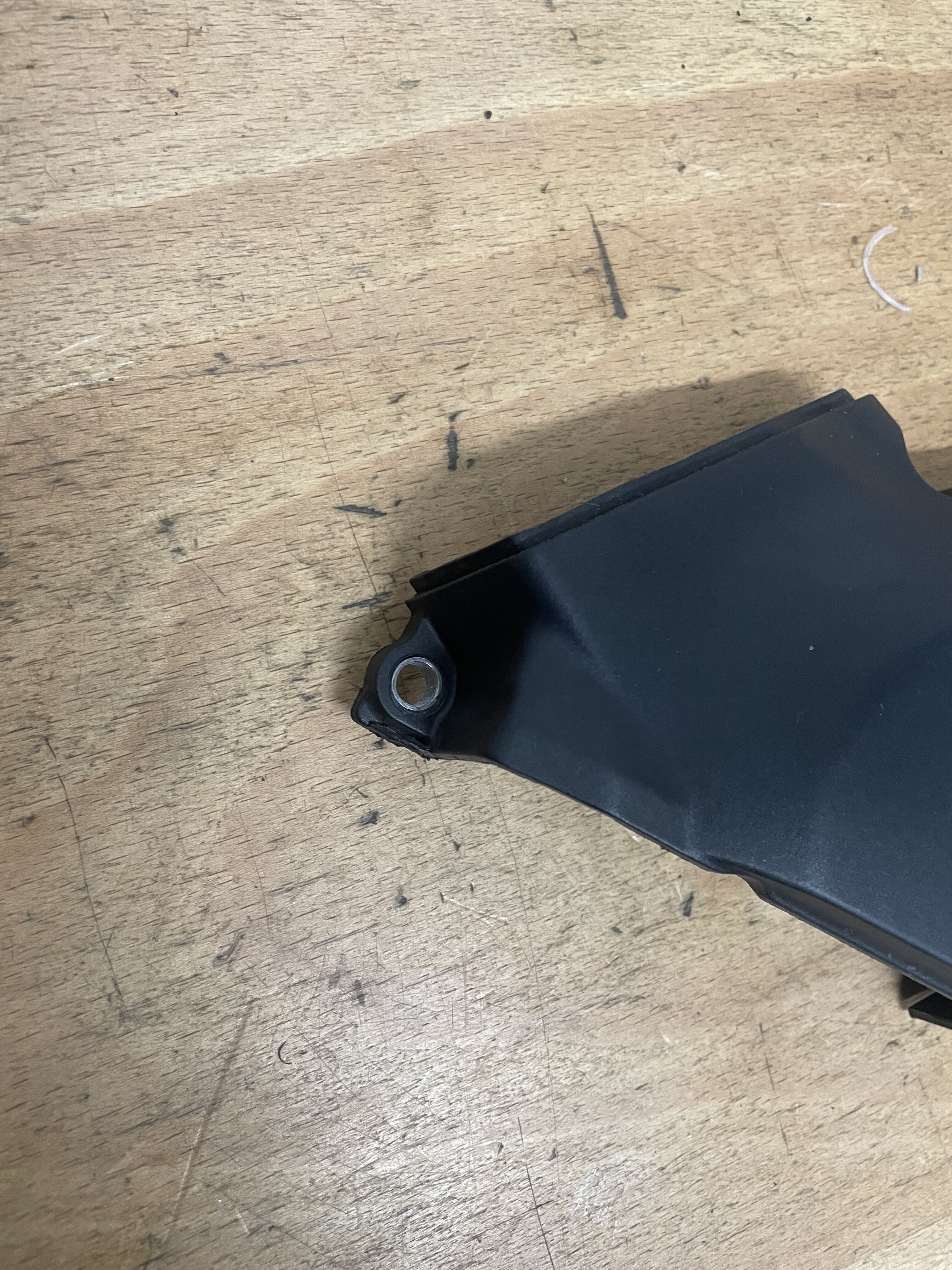

Kleine Anpassung: Da ich keinen Bock darauf habe, wenn die Zahnriemen-Abdeckung das nächste Mal wieder runter kommt, dass ich den kompletten Auspuff wegbauen muss, habe ich das Teil, das im Weg steht "entfernt". 🪚
Braucht da hinten kein Mensch -- war vielleicht etwas zu voreilig! Wenn ich das Bild mit dem Loch so anschaue, und mir überlege wieviele Steine ich so das Jahr über gesammelt habe, scheint das keine gute Idee zu sein. Zahnriemen und Steine passen nicht so wirklich zusammen.
Na wer sagt's denn - geht doch! ...und die Überreste von der Dichtmasse habe ich auch noch entfernt. 😬
Also Lösung: Ich schraube das abgesägte Teil dort wieder dran. 😟

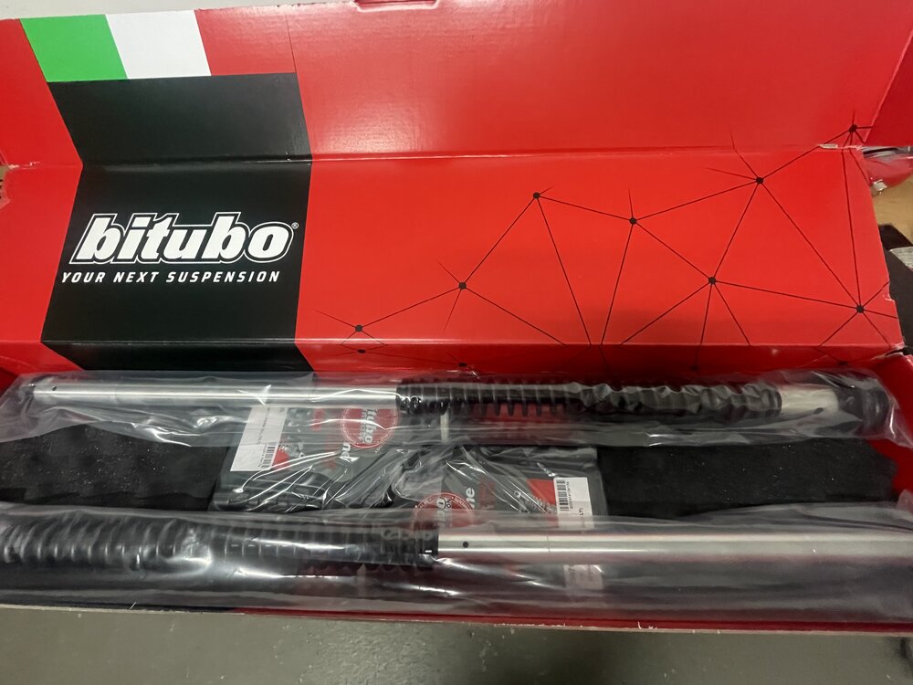

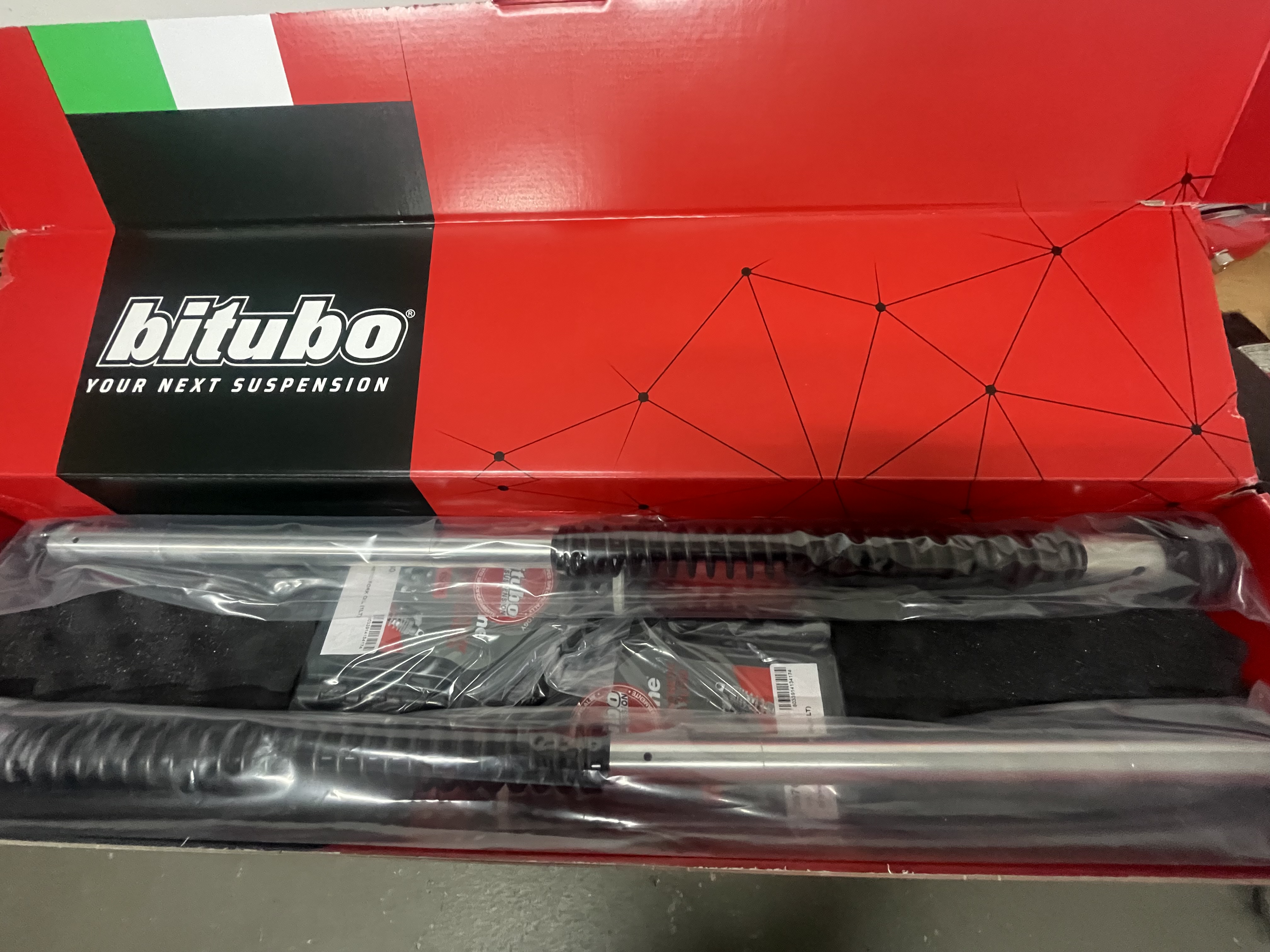

... und das Bitubo Cartridge ist auch schon da. 🤩

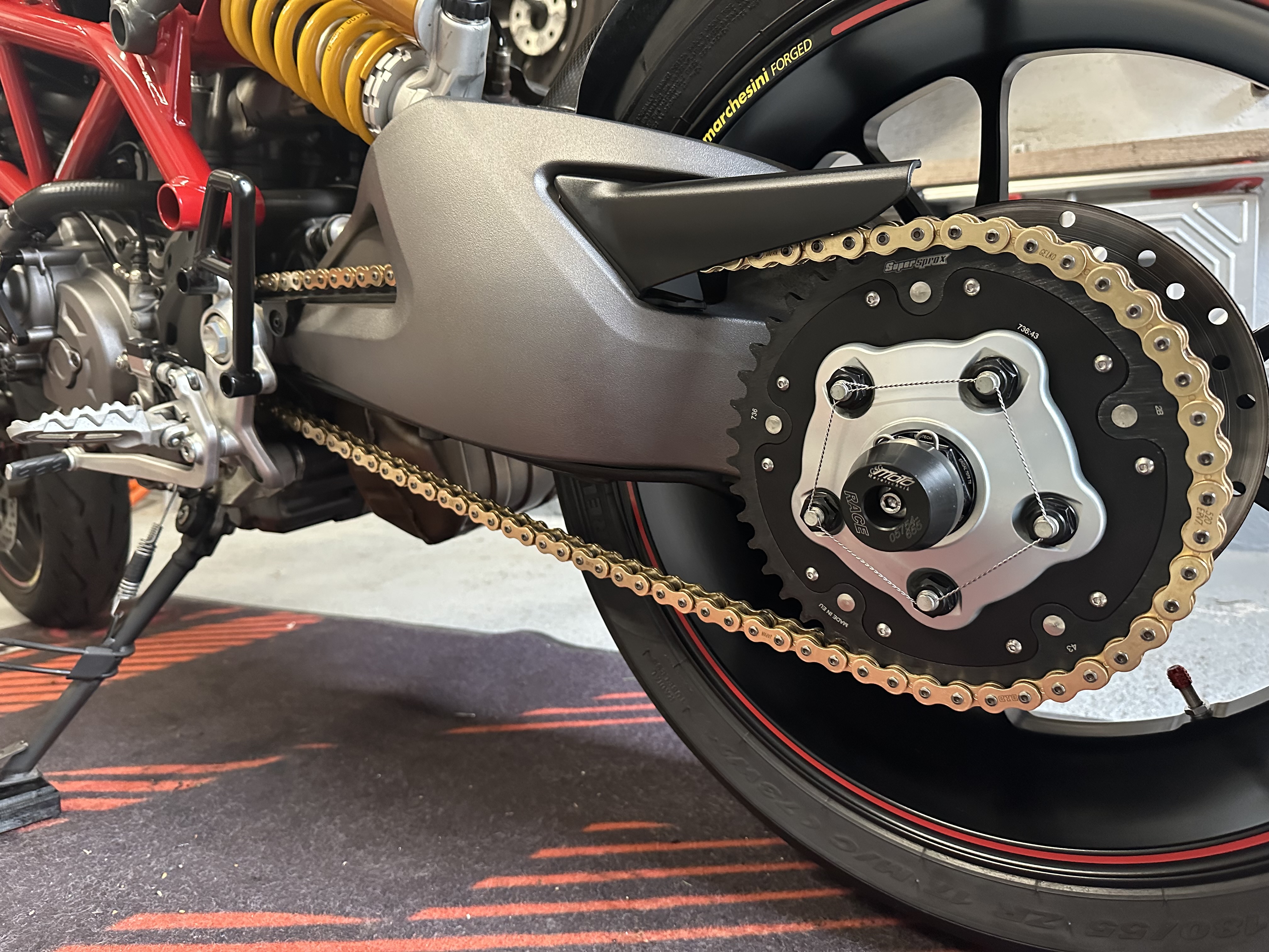

Was hast du hinten für ein Kettenblatt / Zahnkranz? Ist das der von Supersprox?
Besten Dank und viele Grüsse!
Am 13.12.2024 um 15:41 schrieb DAMICA:
Hi Tom
Servus,
korrekt, ist das von Supersprox✅👍

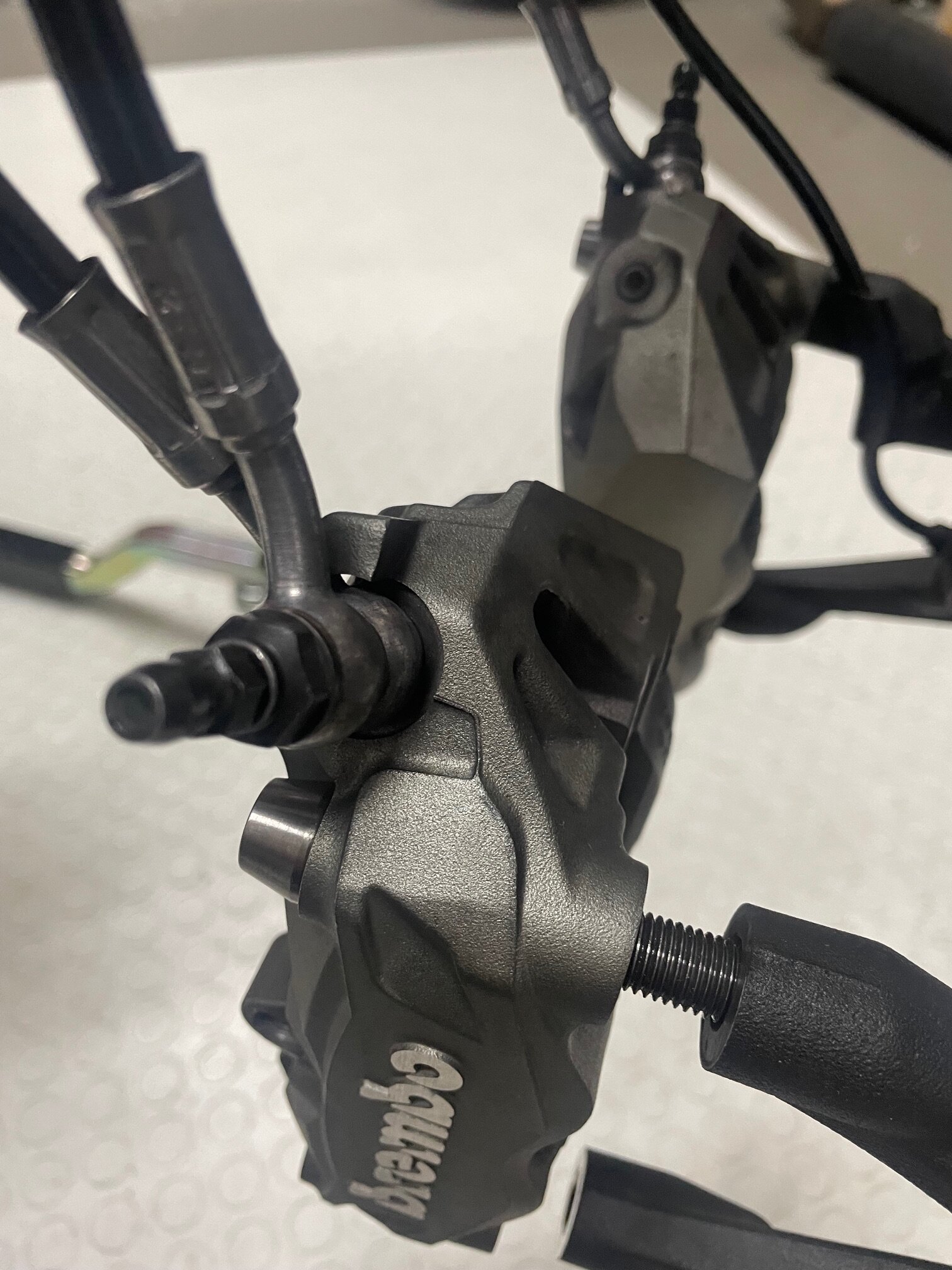

Gestern dachte ich: tauschte noch schnell die Brems- und Kupplungsflüssigkeit.
Kupplung kein Problem.
Bremse: wieso sind auch hier Hohlschraube und Entlüftungsventil Eins???
Früher war auf der Innenseite der Anschluß mit Hohlschraube und außen das Entlüftungsventil.
Heute ist der innere Anschluß verschraubt.
Würde sagen: geniale Leistung!
Warum? Weil so die alte Plörre immer im Sattel bleibt! Gut wichtig ist ja nur, dass die neue Bremsflüssigkeit im Ventilblock und den Leitungen Platz findet - im Bremssattel, da wo's warm wird reicht ja die Alte. 😏
Früher gab's einen Kreislauf: auf der einen Seite rein (Neue) auf der anderen raus (Alte).
Heute: Neue rein und Neue gleich wieder raus. Einen Vorteil hat's: du sparst dir Bremsflüssigkeit!
Da ich aber gerne die alte Plörre raus haben wollte ist es doch zeitaufwänduger geworden.
1) Kolben so weit wie möglich rauspumpen (ohne Beläge)
2) Kolben sauber machen und so weit wie möglich reindrücken, in der Hoffnung, dass nicht mehr soviel Alte drinne bleibt! Die zurückgedrängte Flüssigkeit aus dem Behäter absaugen.
3) Zwei Keile angefertigt, damit die Kolben beim Durchpumpen der alten Flüssigkeit nicht wieder raus kommen.
4) Bremssättel wieder mit Belägen montiert und neue Flüssigkeit reingepumpt, bis die Kolben wieder draußen waren.
Laut Serviceplan alle 24 Monate. Sorry kein Händler betreibt diesen Aufwand. 😢😰

vor 7 Stunden schrieb Duc4Ever:
Oder in einer Ecke vom Sattel hat sich ein Luftpolster eingenistet. Was hatte ich für ein Gefregge  deswegen am hinteren Sattel . Ich habe gepumpt, ich habe gesaugt, ich probierte es mit diesem Stahlbus Ventil ...... Nichts,  die Luft blieb drin.
Erst über die Kolben,so wie du es beschrieben hast, brachte ich die Luft raus. 😇
Man muss halt nur bissel aufpassen wegen genügend / zuwenig Flüßigkeit, weil der hintere Behälter ja klein ist
Grüße Gerhard

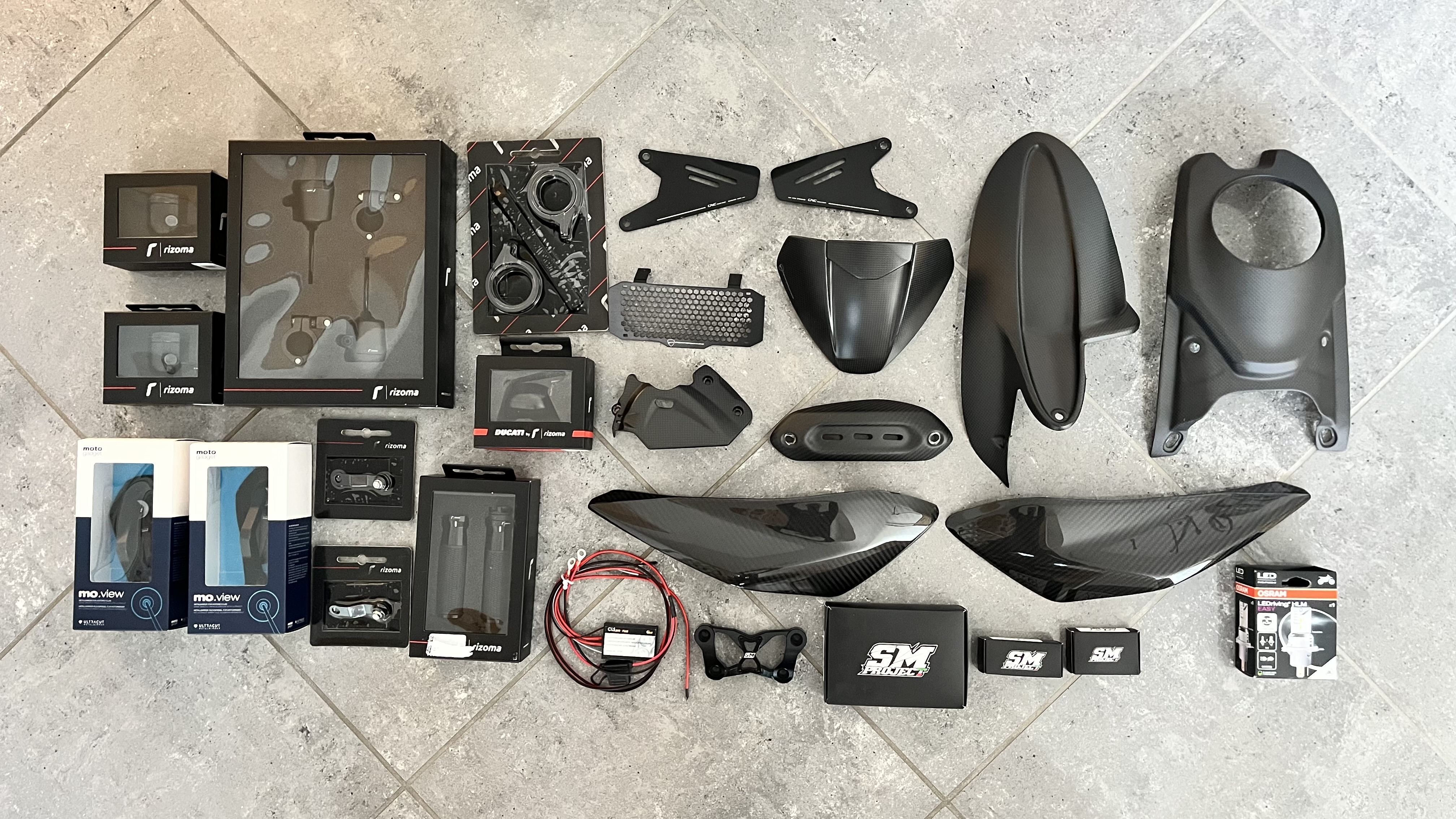

@Anthony / @tätowierter , hahahaha, genau auf die Antwort von euch beiden hab ich gewartet. 🤣 Aber kann euch beruhigen, mir gehts genau so... 😉 Die glänzende Auspuffverkleidung ist ne gebrauchte um was auszuprobieren. Wird alles Leinwand matt. Die Verkleidung kommt wieder weg sobald die Bestellung von Carbonworld kommt.
Die Carbonteile sind von Carbonworld, Ducati Performance und "unbekannt" (Ritzelabdeckung).
Ja, an die Rizoma-Halter kommen dann die Behälter.
