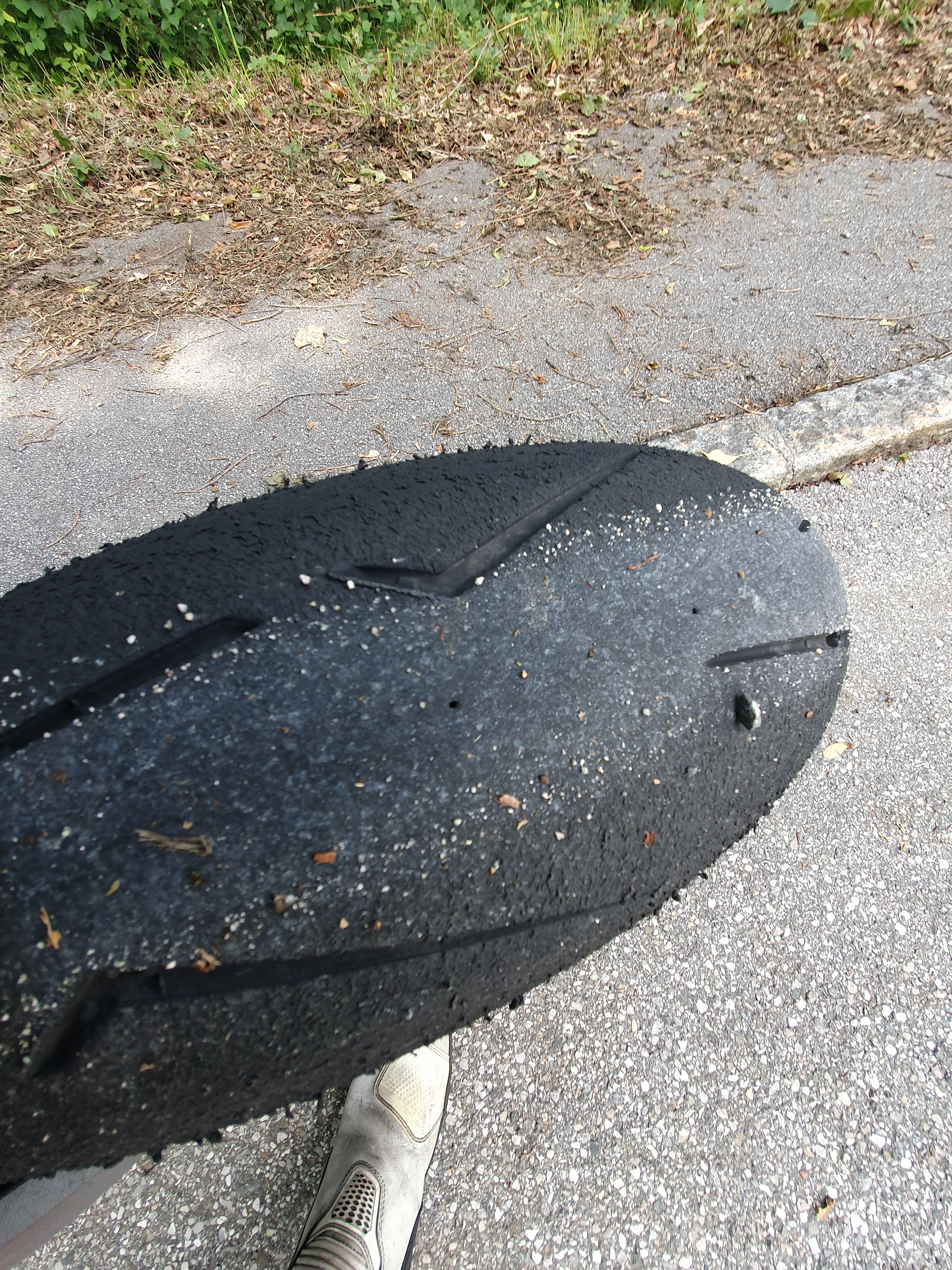

Ich weiß zwar nicht was das damit zutun hat wo ich fahre denn dieses Verschleißbild habe ich auch auf der Landstraße oder auf Pässen ;)

Nach da mal mehr Luftdruck rein. Der Reifen sieht furchtbar aus! Dem ist nämlich viel zu kalt!🫣 Du bist nicht auf der Renne. Um Temperatur im Reifen aufzubauen zu können, brauchst du Luftdruck! Und der Kesselberg oder sonstwo, ist nicht Rennstrecke - ergo viel(!) zu wenig Belastung für den Reifen.
Der Reifen ist überwiegend für die Renne konzipiert, ein Hypersportreifen(!!!); für Bikes mit 150 PS+. Mit den (popeligen) 48PS unterforderst du den Reifen masslos und reibst ihn dir nur ab. Mach dir den Rosso 4 Corsa drauf.
Warum sag ich das?
Meine Hyper ist offen. Ich brenn‘ dir einen ganz anderen Strich daher, egal ob auf der Strasse oder der Renne. Und da sieht der Supercorsa SP V3, mit vorne 2,4 und hinten 2,35 (für Strasse) aus wie soll, aber nicht so mechanisch abrasiert wie deiner. Habe Kolegen mit der CBR 1000 RR-R, mit dem V4. Die Bolzen rum wie die Wahnsinnigen, kurz vor der Schallmauer(!) und der Reifen sieht viel besser aus als deiner.
(Sorry für die Dirketheit, aber ist nur gut gemeint!!)

Dann würde ich mir Mal Gedanken um Luftdruck und Fahrwerk machen 😜

Gemäss dem Reifenbild kann sicher davon ausgegangen werden, dass etwas nicht stimmt und optimierungsbedarf besteht.
Ein optimales Reifenbild sollte regelmässig gewellt aussehen, so wie ein Sandstrand wenn das Wasser zurück ins Meer fliesst.

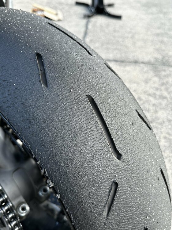

Hier gemäss dem Bild von @oldschmidt . Nahezu perfekt, ggf. an den Flanken etwas zu heiss geworden sowie die Zugstufe etwas zu langsam (zu heiss wegen der Kugelbildung ganz aussen, Zugstufe zu langsam da die vordere Kante etwas aufgestellt und die hintere etwas nach unten verläuft). Jedoch eher meckern auf (sehr) hohem Niveau und korrigiert mich wenn ich falsch liege✌️😇
Zu Beginn wären nun folgende Fragen hilfreich.
1. Weshalb fährst du deine angegeben Luftdrücke?
2. Wie sind deine Fahrwerkseinstellungen?
3. Wie drehst du am Gas (on/off; progressiv)?
Saluti
Daniele

Am 17.8.2023 um 06:25 schrieb Supermotolix:
Ich kann nur immer die Supercorsa V4 SP empfehlen für die Jenigen die sportlich fahren. Der Verzeiht dir viel und gibt dir viele Reserven und ist schnell Heiß.
Luftdruck Kalt
Vorne 2,0 Bar
Hinten 1,7
Hält bei mir ca. 1400km Fahre aber 48Ps
der Vorderreifen war aber zuerst unter 1,6mm20230731_135121.thumb.jpg.4bf23311cebb2c06425ac4d73dd20867.jpgBar
Das ist echt sehr wenig Druck. Fahre den auf der Rennstrecke  bei völlig anderen Voraussetzungen mit 2,0 VR / 1,85 HR kalt, wobei ich schon erstmal >6km warmfahre bevor es richtig losgeht, da bist du am Kesselberg schon lang oben oder unten und die Pelle war noch garnicht durchgehend warm.
Da kommt nichts mehr. Hatten noch eine Konversation, da er Slics wollte. Auf das Abraten hin, weil eine 50PS Maschine keinen Slic braucht, und ein paar Tipps im Allgemeinen hinsichtlich Fahren, war die Thematik durch. Keine Reaktion.
Mühen vergebens.
Manchen „Überfliegern“ kann man da nicht helfen.
Schade eigentlich. 🤷🏽‍♂️
  • Like 1

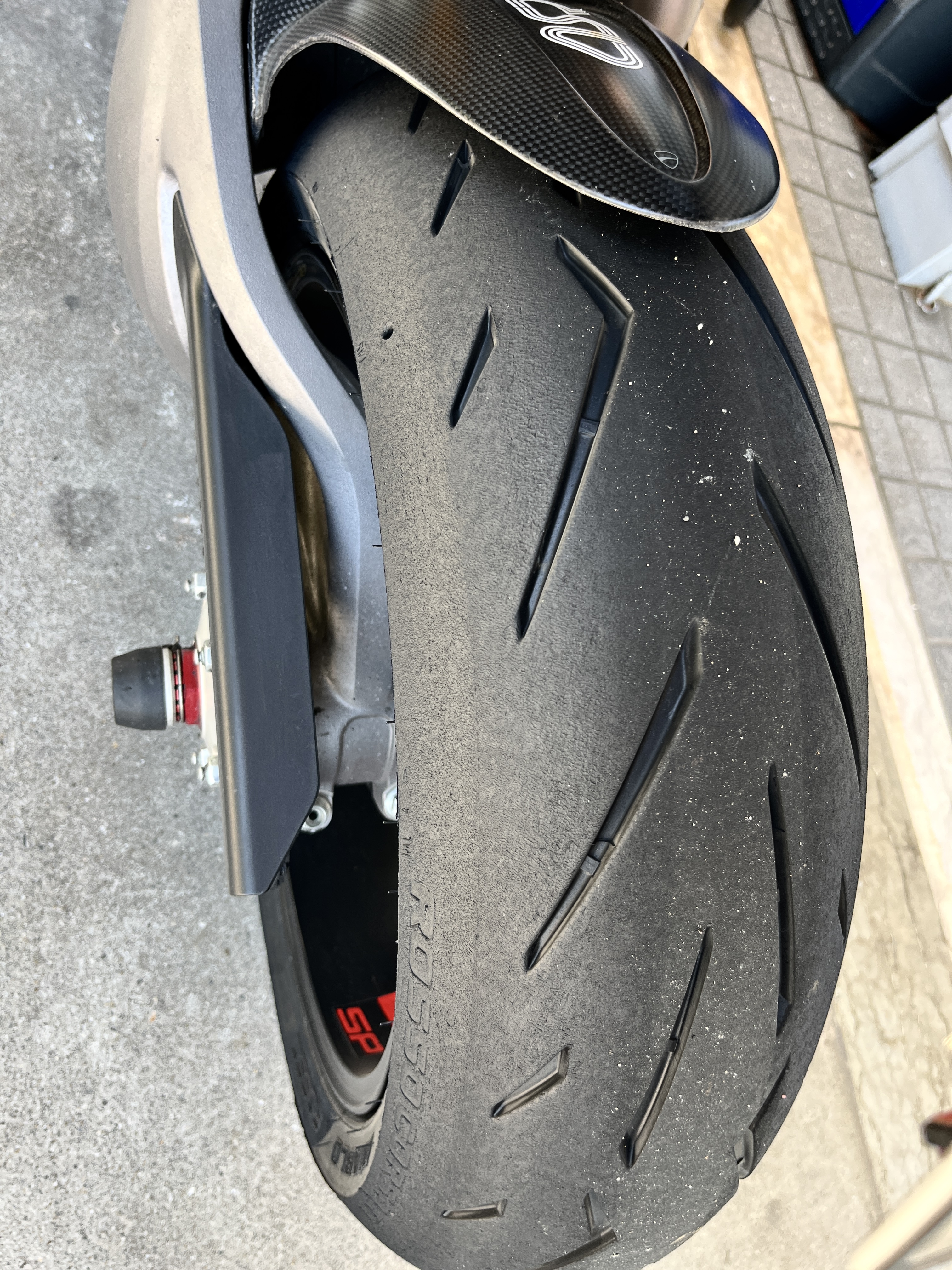

Heute spontan 600km abgeschrubbt, um den PRC2 zu testen.
Muc - Ö - ITA und zurück.
Rosso Corsa 2 funktioniert und fährt sich mit 2,3 / 2,5 (hab’s von @Sailor Fortune übernommen) super gleichmäßig und „gesund“ ab.
Ich muss aber sagen, dass ich einfach vom Conti RA4 versaut bin. Dieser ist viel schneller auf der Temperatur, wo er funktioniert und die DTC regelt fast gar nicht.
Optisch geht hier der Punkt aber ganz klar an den Rosso 😄

Sieht gut aus, so muss das !

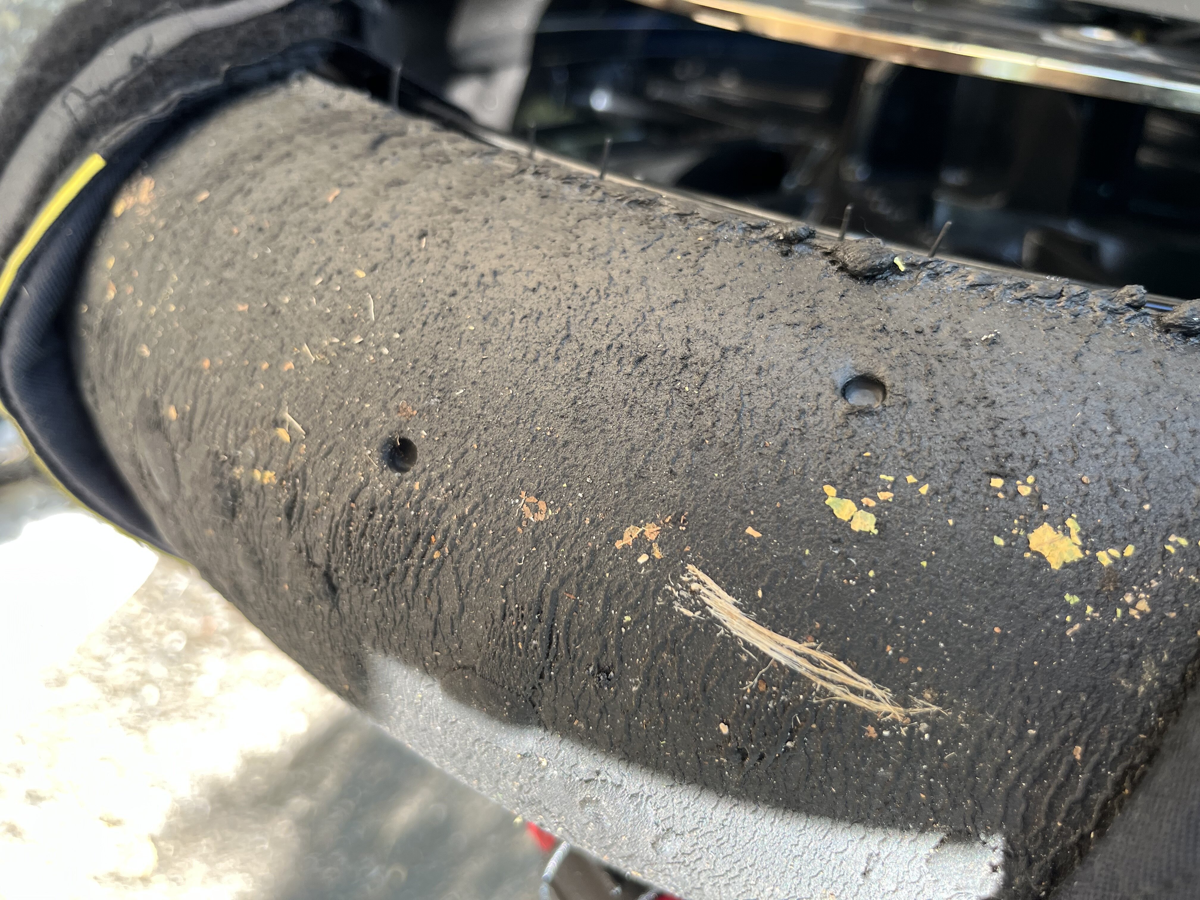

 Nach >10 HR habe ich diesmal wohl leider eine Montagspelle vom RC2 (DOT20/23) erwischt. Rechts wie immer total homogen und sauber, links löst sich die Russmischung vom Rest, umlaufend klarer Graben zwischen den Mischungen und teils Ausrisse. Vertrauen gerade nicht sooo groß in dieses Exemplar. Pirelli Kummeradresse schweigt bis dato auf mein Anschreiben, mal sehen…

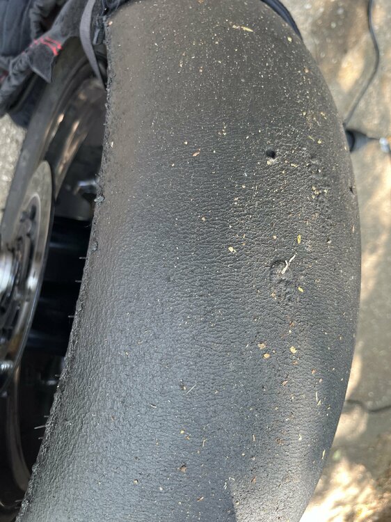

War die letzten tage auch mit demm rosso corsa 4 unterwegs. Supergeiler Reifen, absolut nie probleme gemacht. Auch bei niedrigeren Temperaturen sofort da. Bin ebenfalls CRA 4 verseucht. Der kann aus meiner Sicht wirklich alles genauso gut. Also wieder gewechselt😉 und wurde nicht enttäuscht😋IMG_0625.thumb.jpeg.a6a7317d416a374955b7e4ac857a9604.jpeg
