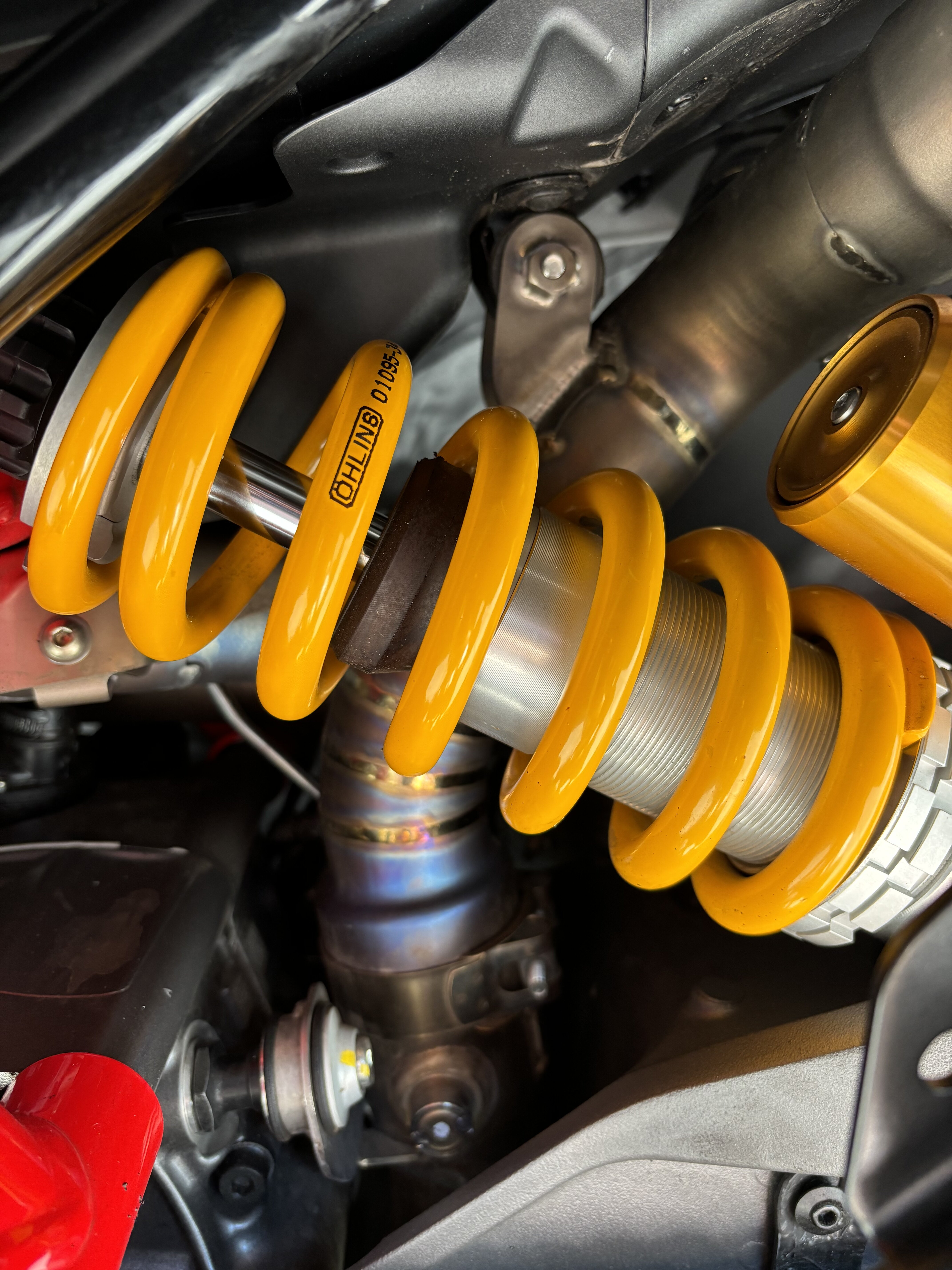

vor 20 Minuten schrieb danbre:
Wo soll hier Platz sein was nach oben rauszuziehen?
Nach oben und hinten! Vor/zurück/kleine Bewegungen
Die Frage ist mehr, ob du das Teil danach wieder reinbringst 😜🤣
vor 35 Minuten schrieb danbre:
An dieser Stelle hast du 2 Möglichkeiten:
1. den Leuten glauben, die es schon mehrfach gemacht haben - Dauer ca. 2 Minuten (ohne Heckverkleidung und Endschalldämpfer)
2. dir den Nachmittag freinehmen und den darüberliegenden Tank ausbauen, um das Y-Stück stur nach oben zu ziehen.
....wählen Sie jetzt!! Sorry für den Sarkasmus, aber du bittest um einen Tip und willst ihn dann diskutieren.

vor 46 Minuten schrieb Hotic:
Danke passt, hatte es gestern nicht bewegt bekommen. Dachte nur an Sarkasmus wegen dem „Duck und Wech“

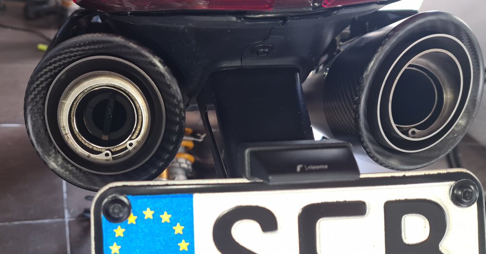

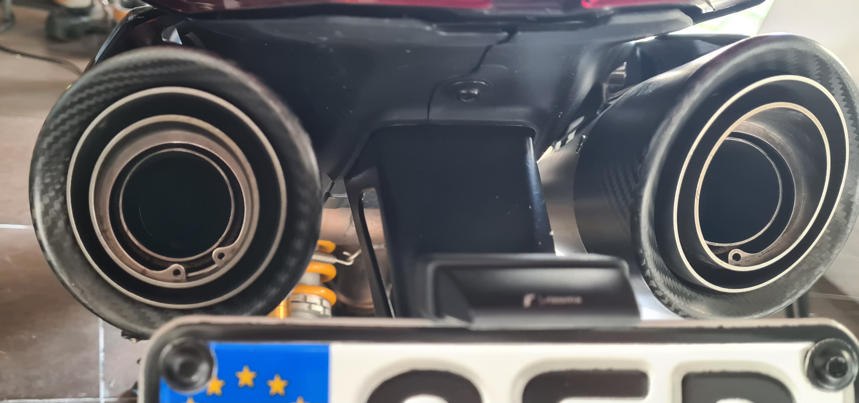

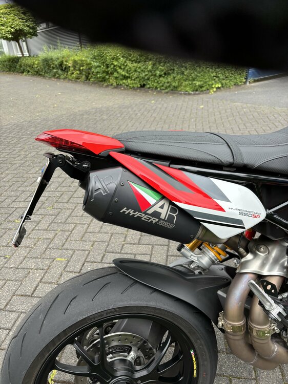

vor 23 Minuten schrieb Anthony:
Von der Seite jetzt nicht so mein Fall aber von hinten recht nett 🤔
Haben der 24er Hypers neue Griffe 🤔
nope, das sind die Ducati Performance Griffe für 25€. Halten aber nicht so lang, sehen aber cool aus.
Vielleicht liegst am Winkel, von weit weg fällt der ESD garnicht so richtig auf, weil er sich mmN gut integriert.

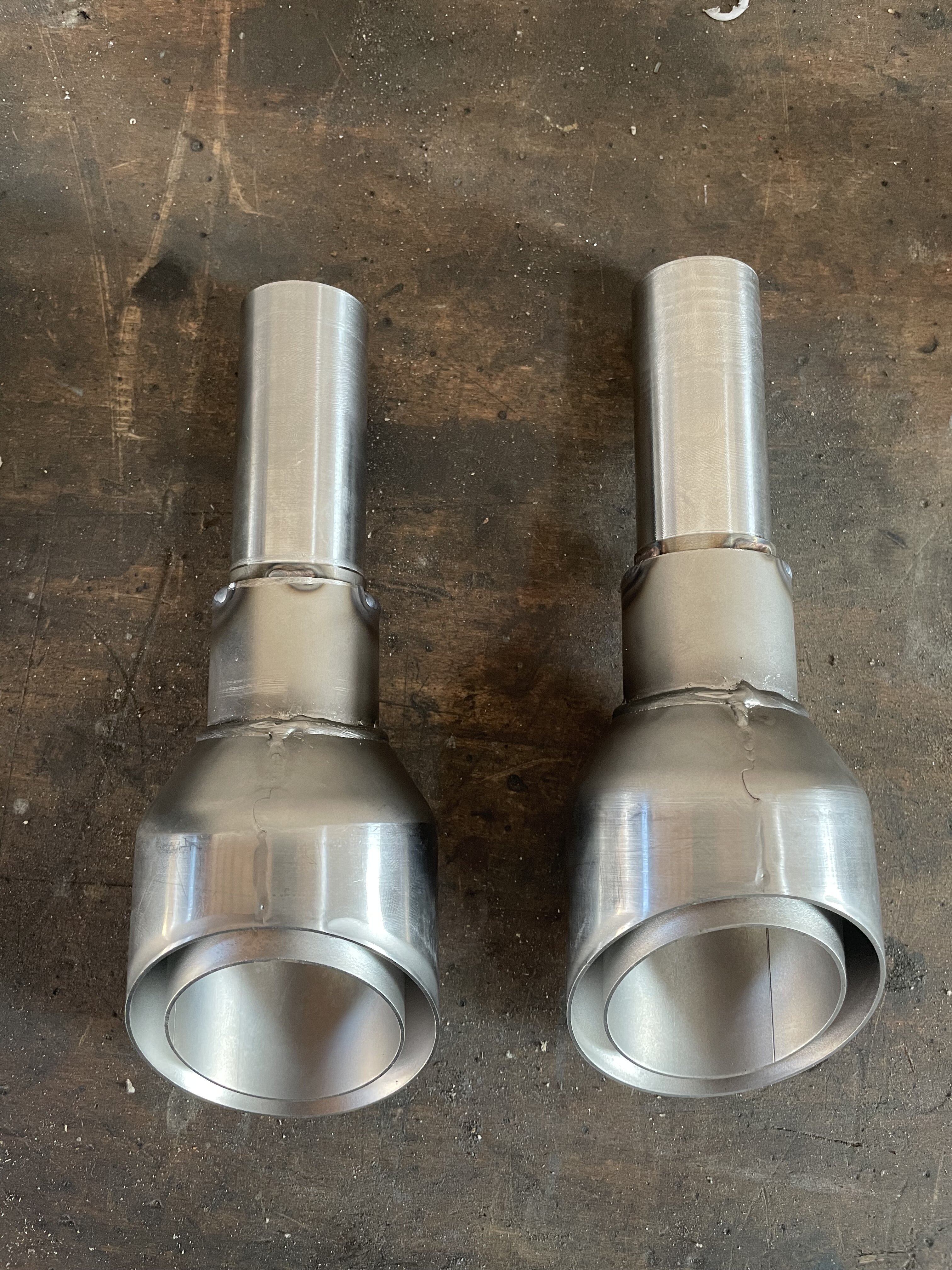

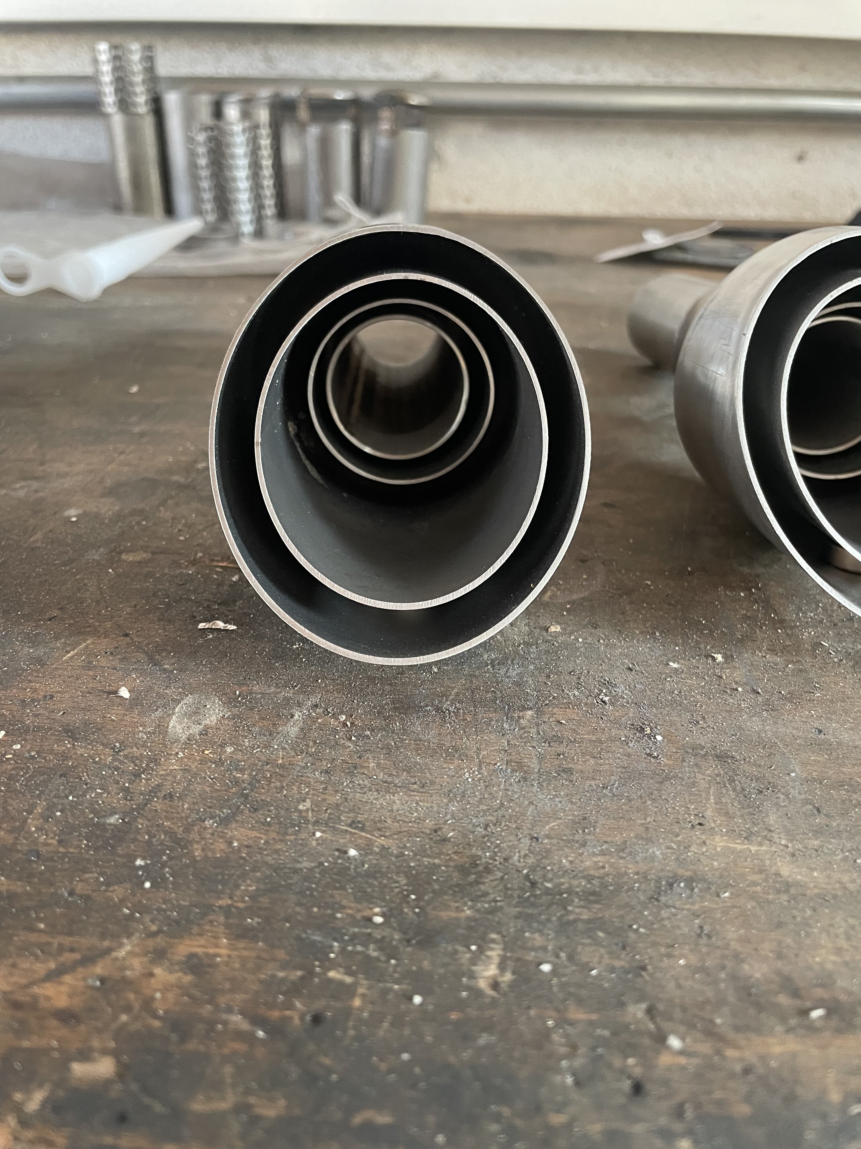

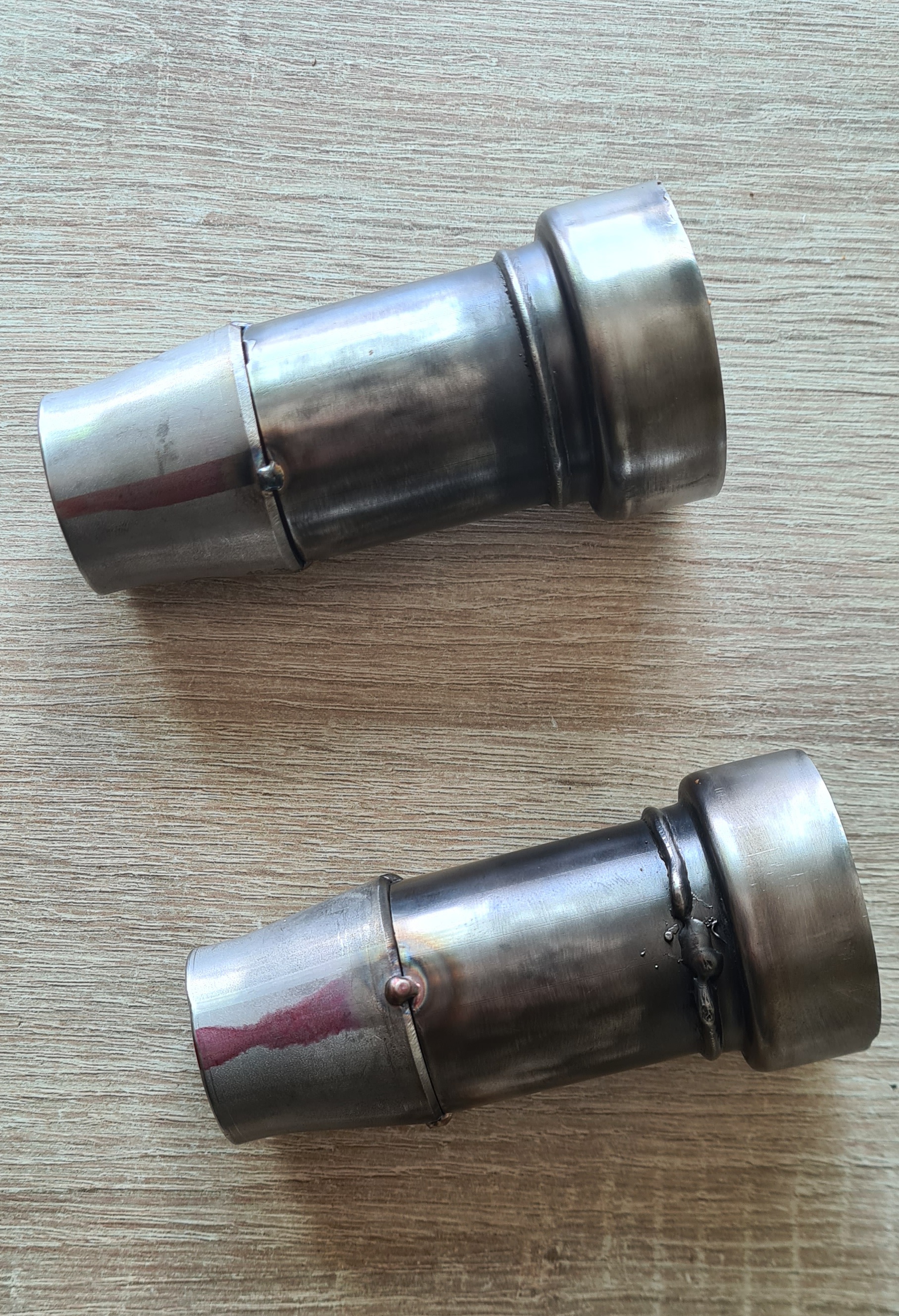

Am 20.4.2022 um 21:15 schrieb speedygonzales11:
Heute hatte ich ein wenig Zeit und das Material war auch Mittag in der Post das ich noch bestellt hatte.
Ich hab heute zwei Sätze DB Killer gemacht, einmal 30mm und 28mm Innendurchmesser, einfach ein Rohr ohne Deckel oder Lochblech. Siehe Bild.
Die Lärmmessung mit Standgas 87db und bei Nenndrehzahl 90,5db alles gemessen mit geeichtem Messgerät und von jemandem der das beruflich macht.
Zwischen 28 und 30mm gab es nur minimale Unterschiede, was mich dann zum Fahrversuch brachte.
Der 28mm Killer ist etwas hochtöniger, der 30ger etwas bassiger.
Ich hab mich für den 30mm Killer entschieden, Sound✅, ausreichend große Auslassdurchmesser✅ und sieht so aus als gehört das so✅✅.
Ich bin sehr zufrieden mit dem Ergebnis!
Hab bereits alles zusammen gebaut, vernietet usw sieht aus wie von SC so verschickt.
Einen Satz hab ich noch auf Lager, falls jemand Interesse hat.
Grüße!

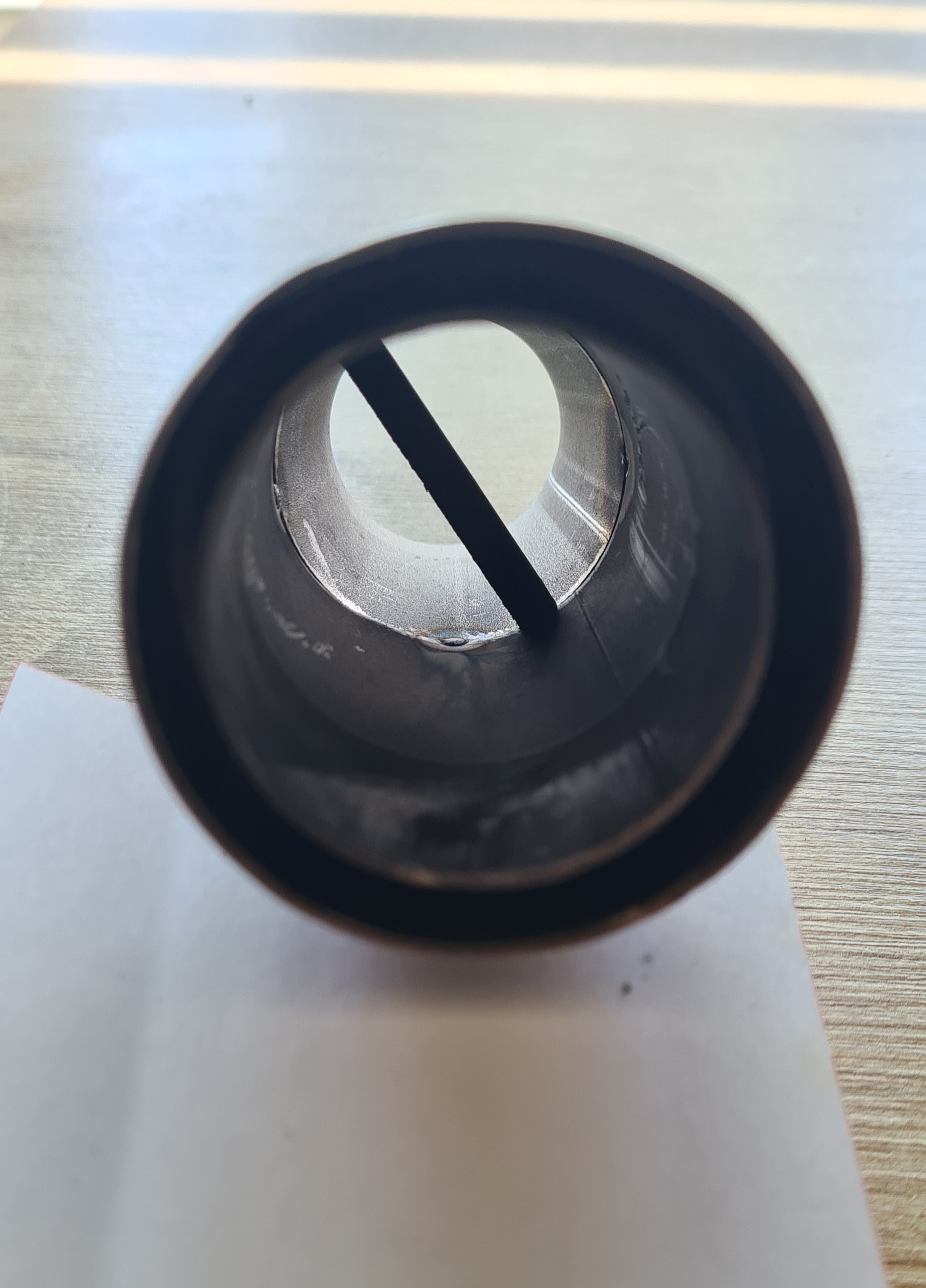

Wollte nur mal Danke sagen für deine Arbeit und das du hier deine Ergebnisse mit uns teilst. Ich habe mir vor kurzem auch eine 950 SP mit dem S1 Auspuff gekauft und finde ihn optisch von allen Modellen am ansprechendsten.
Da er mir auch zu laut war habe ich mir 2 Reduzierungen besorgt und an die DB killer angepunktet. 38 auf 30mm. Jetzt bin ich mit dem Klang zufrieden. Leiser als vorher aber immernoch krawallig.
Hab den Zard oder Akra auf der 950 noch nicht live gehört aber ich denke es bewegt sich auf diesem Niveau. Im Stand dumpf und bassig aber leiser, beim Beschleunigen angenehmer und beim abtouren blubberts noch ordentlich.
Die DB Killer waren bei mir leider verschweißt, ist recht fummelig mit Mini Trennscheiben und Fräser diese rauszubekommen aber durchaus machbar.
Sichtbare Spuren sind keine geblieben, und sobald Ruß drauf ist fällt da auch nichts auf.
Da ich die Killer jetzt jederzeit rausnehmen kann mach ich evtl. noch einen Versuch sie ein paar cm zu verlängern.
Verbesserungsvorschläge oder andere Erfahrungsberichte sind willkommen.

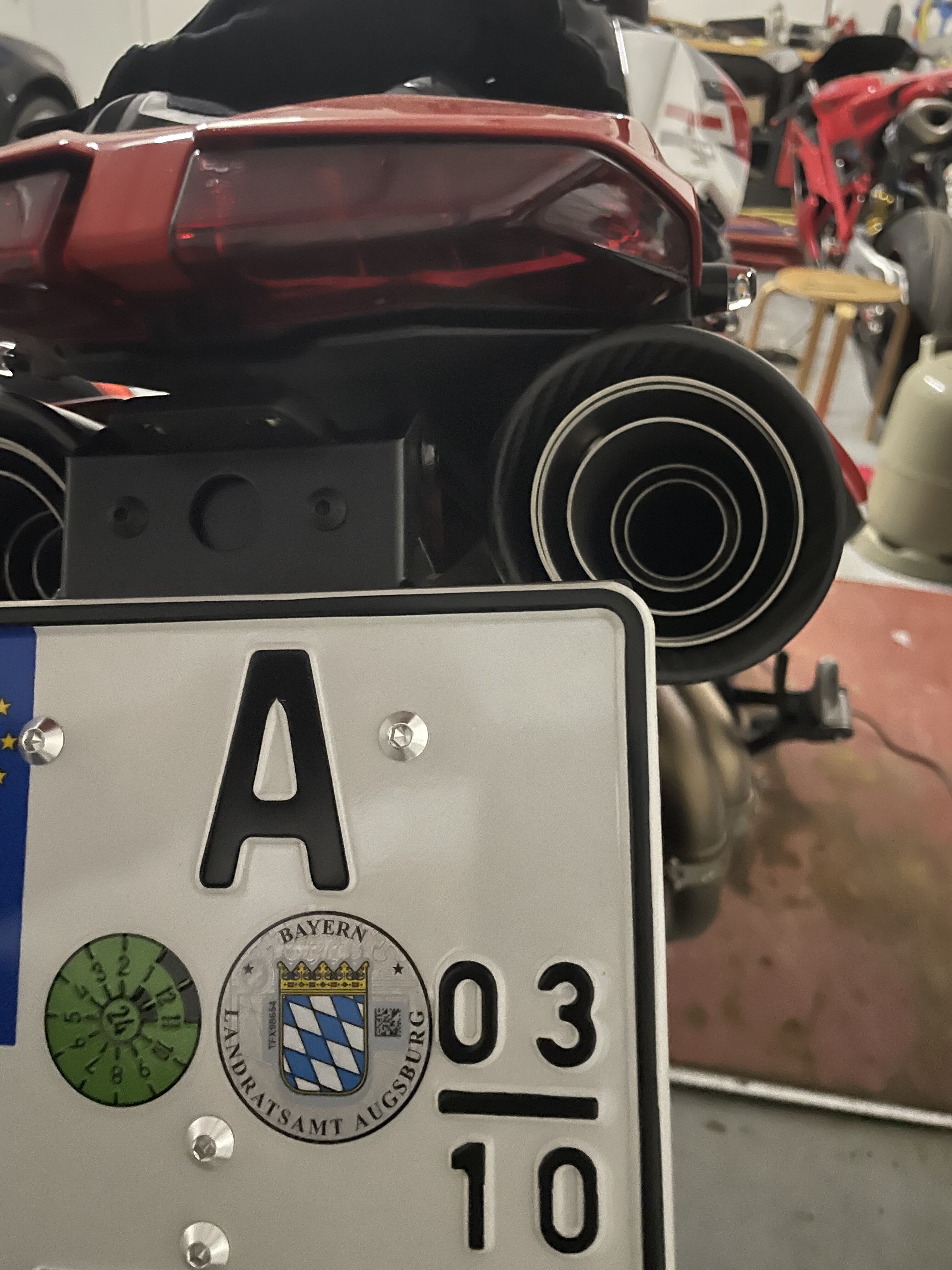

vor 19 Stunden schrieb Sebastian950:
Grüße!
Der Ansatz ist gut und ich kann es verstehen, dass ihr zwecks der Optik den SC montiert habt.
Mir wäre das trotzdem zu heiss, weil wenn du in eine Großkontrolle kommst und man sieht, dass die Killerschraube nicht mehr geschweißt ist, hast du schon ein Problem.
Was die Auswirkungen wären, weil wenn sie eine Messung machen wird ja unter 92db rauskommen, wäre tatsächlich schon interessant.
PS: optisch finde ich es bei dir schöner, weil bei Speedy sieht es aus, als ob er 4 Killer pro Topf verbaut hat.
