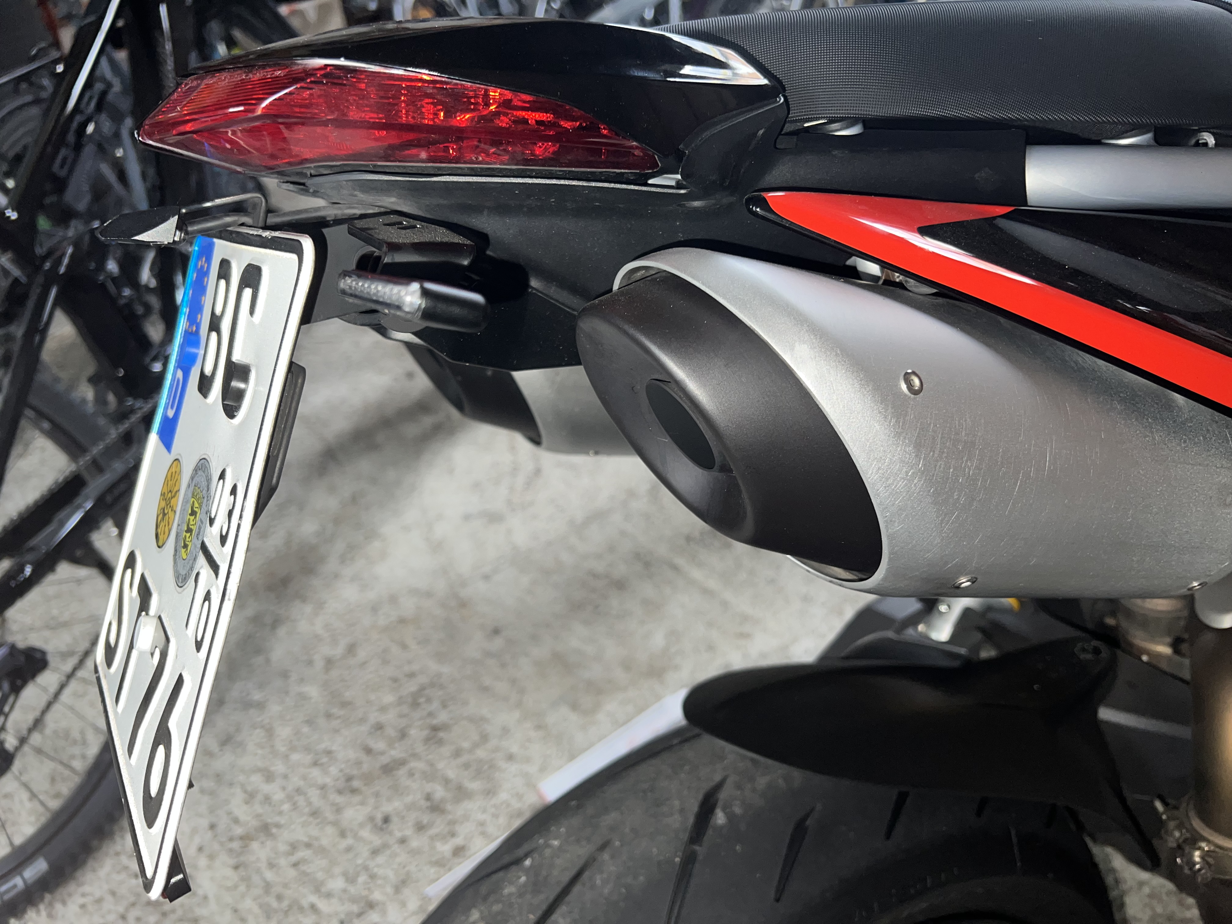

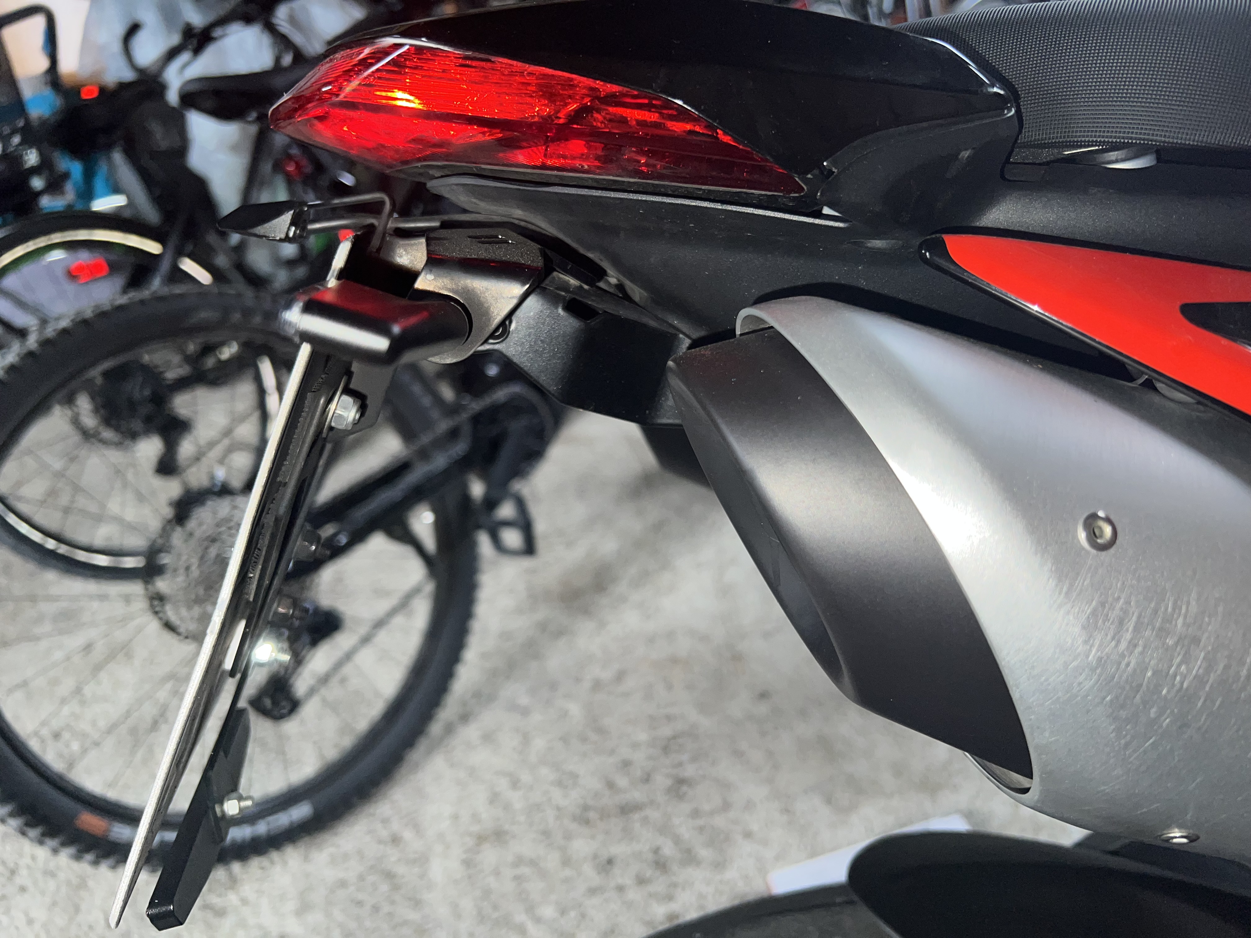

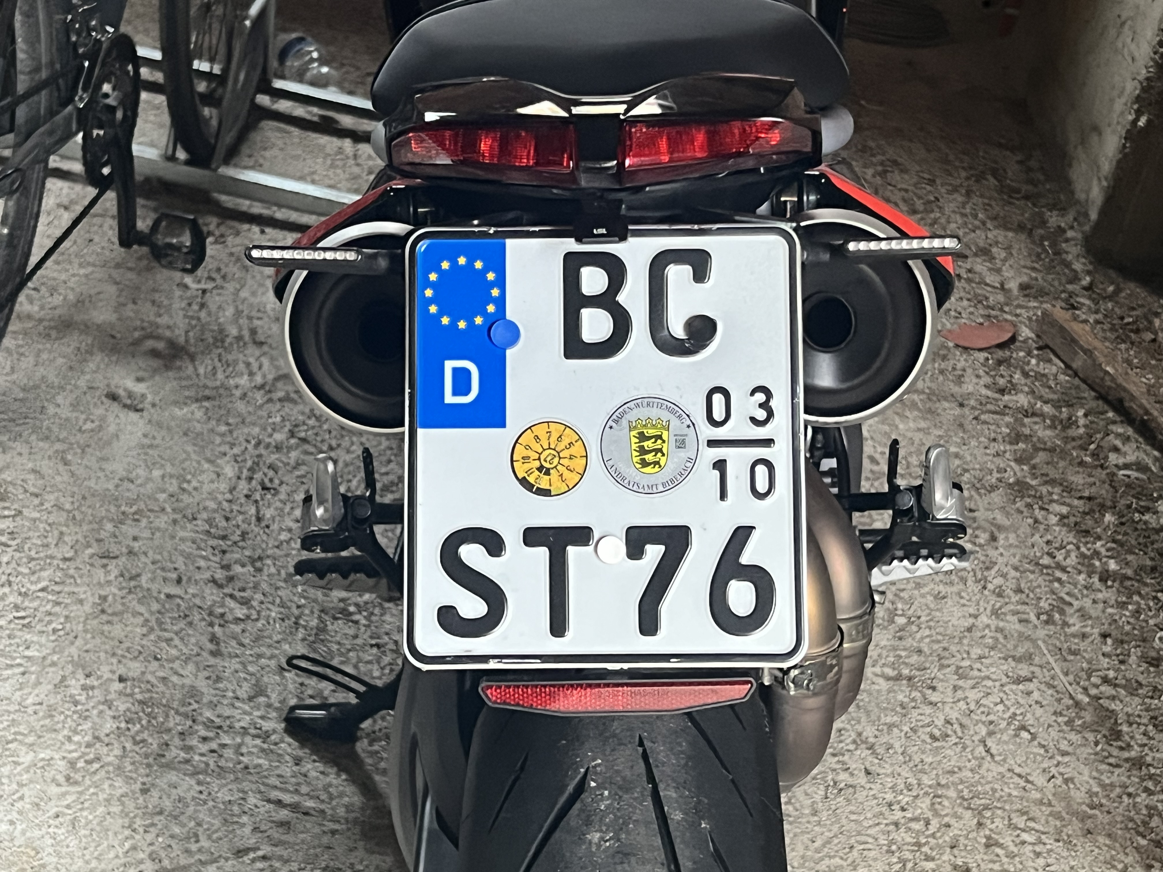

Styffn Posted August 21, 2025 Share Posted August 21, 2025 Hey zusammen, habe seit Anfang diesem Jahr meine RVE und bin seit kurzem auf den Trichter gekommen einen Zubehör-Auspuff zu verbauen, welchen genau und ob überhaupt bin ich mir noch nicht sicher. Ich hab mir fast den ganzen Thread durchgelesen bzgl. Zubehör-Auspuff und Blinker im Abgasstrahl etc. Ich hätte gern eure Einschätzung ob ich mit einem Zubehörauspuff bei meinem derzeitigen Aufbau Probleme bekommen werde, ich glaube fast schon. Vom Vorbesitzer wurde der LSL Mantis-RS Pro Kennzeichenhalter und gazzini Lauflichtblinker verbaut. im derzeitigen Zustand werden die Blinker etwas warm, aber nicht zu stark. Großartig rumzubasteln habe ich nicht wirklich Lust drauf, und einen anderen Kennzeichenhalter kaufen will ich auch nicht, dann würde ich es eher belassen. LG Quote Link to comment Share on other sites More sharing options...
Tolv Posted August 22, 2025 Share Posted August 22, 2025 14 hours ago, Styffn said: Ich hätte gern eure Einschätzung ob ich mit einem Zubehörauspuff bei meinem derzeitigen Aufbau Probleme bekommen werde, ich glaube fast schon. Das hängt davon ab, für welchen du dich entscheidest, da die alle einen anderen Abgasstrom haben. Sind die Gazzini Blinker aus Kunststoff? 1 Quote Link to comment Share on other sites More sharing options...
Styffn Posted August 22, 2025 Share Posted August 22, 2025 (edited) Die Blinker haben ein Alu-Gehäuse. Im Rennen ist der Sc Project-S1 Carbon und der Zard GT, wobei ich eher zum SC tendiere, da ich hier einen "günstig" bekommen würde Edited August 22, 2025 by Styffn Schreibfehler Quote Link to comment Share on other sites More sharing options...
Styffn Posted August 22, 2025 Share Posted August 22, 2025 vor 47 Minuten schrieb Tolv: Das hängt davon ab, für welchen du dich entscheidest, da die alle einen anderen Abgasstrom haben. Sind die Gazzini Blinker aus Kunststoff? Antwort oben, hab vergessen zu zitieren Quote Link to comment Share on other sites More sharing options...

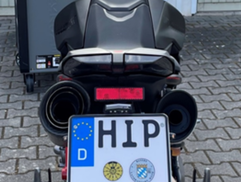

Hotic Posted August 22, 2025 Share Posted August 22, 2025 (edited) Probiere es einfach aus - wenn ich das richtig gesehen hab, sind deine Blinkerhalter separat, dh. du könntest sie auch am Kennzeichenhalter festmachen. Hier mal ein Bild von meiner mit Zard und SC, dann kannst du dir einen Eindruck verschaffen Der Zard hat grundsätzlich einen sehr schmalen Abgasstrahl wegen dem "Röhrchen", damit solltest du keine Probleme bekommen. Der SC hat den Vorteil, dass er in der Breite mit Distanzhülsen flexibel einstellbar ist. Egal wie du es machst, es sollte mit dem Material eine vernünftige Lösung machbar sein. Edited August 22, 2025 by Hotic 1 Quote Link to comment Share on other sites More sharing options...
Styffn Posted August 22, 2025 Share Posted August 22, 2025 vor 6 Minuten schrieb Hotic: Probiere es einfach aus - wenn ich das richtig gesehen hab, sind deine Blinkerhalter separat, dh. du könntest sie auch am Kennzeichenhalter festmachen. Hier mal ein Bild von meiner mit Zard und SC, dann kannst du dir einen Eindruck verschaffen Der Zard hat grundsätzlich einen sehr schmalen Abgasstrahl wegen dem "Röhrchen", damit solltest du keine Probleme bekommen. Der SC hat den Vorteil, dass er in der Breite mit Distanzhülsen flexibel einstellbar ist. Egal wie du es machst, es sollte mit dem Material eine vernünftige Lösung machbar sein. Danke dir. Ja die Blinker sind an einer eigenen Schiene befestigt, ich könnte sie auch weiter unten am Kennzeichenhalter befestigen. Das mit den Abstandshaltern habe ich jetzt schon ein paar Mal gelesen. Dann brauch ich ja bestimmt auch längere Schrauben. Kannst du mir sagen was für eine Schraube beim SC mitgeliefert wird, oder benutzt man normal die originale M8x30 Schraube wieder? Quote Link to comment Share on other sites More sharing options...
Tolv Posted August 22, 2025 Share Posted August 22, 2025 Wenn die ne eigene Schiene haben, ist's ja wirklich egal. Dann kannst hinmontieren was du magst und entsprechend anpassen. Die Alugehäuse halten ja auch nochmal deutlich mehr aus, als die Kunststoffblinker. Quote Link to comment Share on other sites More sharing options...
Hotic Posted August 25, 2025 Share Posted August 25, 2025 Am 22.8.2025 um 11:43 schrieb Styffn: Das mit den Abstandshaltern habe ich jetzt schon ein paar Mal gelesen. Dann brauch ich ja bestimmt auch längere Schrauben. Kannst du mir sagen was für eine Schraube beim SC mitgeliefert wird, oder benutzt man normal die originale M8x30 Schraube wieder? Ich glaube beim SC waren keine anderen Schrauben dabei - man hat die originalen weiterverwendet. Zubehör zum Winkel verstellen muss du dir selber besorgen, aber sowohl längere Schrauben, als auch Distanzhülsen sind überall erhältlich. Dabei ist es auch egal, ob die Schraube vielleicht nen halben cm länger ist, weil die Verschraubung durch den Rahmen läuft (bin ich mir ziemlich sicher 😉) Quote Link to comment Share on other sites More sharing options...
EPA Posted August 25, 2025 Share Posted August 25, 2025 5 minutes ago, Hotic said: Ich glaube beim SC waren keine anderen Schrauben dabei - man hat die originalen weiterverwendet. Zubehör zum Winkel verstellen muss du dir selber besorgen, aber sowohl längere Schrauben, als auch Distanzhülsen sind überall erhältlich. Dabei ist es auch egal, ob die Schraube vielleicht nen halben cm länger ist, weil die Verschraubung durch den Rahmen läuft (bin ich mir ziemlich sicher 😉) Soweit ich mich erinnere, waren bei mir Schrauben dabei. Aber man kann auch die originalen verwenden, wenn man mit den mitgelieferten Distanzhülsen arbeitet. Ich habe darauf verzichtet, weil das extrem eng war. Aktuell liegen die Halterungen bei mir direkt am Rahmen an. Quote Link to comment Share on other sites More sharing options...
EPA Posted August 25, 2025 Share Posted August 25, 2025 On 8/22/2025 at 11:43 AM, Styffn said: Das mit den Abstandshaltern habe ich jetzt schon ein paar Mal gelesen. Dann brauch ich ja bestimmt auch längere Schrauben. Kannst du mir sagen was für eine Schraube beim SC mitgeliefert wird, oder benutzt man normal die originale M8x30 Schraube wieder? Nein, man braucht keine längeren Schrauben. Die Distanzhülsen sorgen nur dafür, dass der SC auf den gleichen Abstand wie der Originalauspuff kommt. Dessen Befestigung ist ja dicker, da eine Art Gummidämpfer integriert ist. Quote Link to comment Share on other sites More sharing options...
Hotic Posted August 25, 2025 Share Posted August 25, 2025 vor einer Stunde schrieb EPA: Nein, man braucht keine längeren Schrauben. Prinzipiell kommts drauf an, wie breit man die Schalldämpfer anstellen will - ich hab damals andere Schrauben verwendet, weil ich an den Blinkern mit Kennzeichen vorbei wollte - das erscheint mir mit den breiten Blinkern von Styffn unwahrscheinlich - somit hast du in diesem Fall natürlich recht. 1 Quote Link to comment Share on other sites More sharing options...
Styffn Posted August 25, 2025 Share Posted August 25, 2025 (edited) vor 4 Stunden schrieb EPA: Nein, man braucht keine längeren Schrauben. Die Distanzhülsen sorgen nur dafür, dass der SC auf den gleichen Abstand wie der Originalauspuff kommt. Dessen Befestigung ist ja dicker, da eine Art Gummidämpfer integriert ist. vor 3 Stunden schrieb Hotic: Prinzipiell kommts drauf an, wie breit man die Schalldämpfer anstellen will - ich hab damals andere Schrauben verwendet, weil ich an den Blinkern mit Kennzeichen vorbei wollte - das erscheint mir mit den breiten Blinkern von Styffn unwahrscheinlich - somit hast du in diesem Fall natürlich recht. Danke für die Antworten, ich hab mich jetzt aber erstmal gegen einen neuen Auspuff entschieden. Ich hab einige Leute auf Kleinanzeigen angeschrieben die ihre Hypermotard mit SC verkaufen und fast alle haben mir davon abgeraten einen zu kaufen aufgrund der Lautstärke. Der Zard ist mir mit meiner gewünschten Ausführung einiges zu teuer. Ich warte bis ich vielleicht mal ein SC in echt höre bevor ich mir vielleicht einen zulege. Edited August 25, 2025 by Styffn 1 Quote Link to comment Share on other sites More sharing options...
