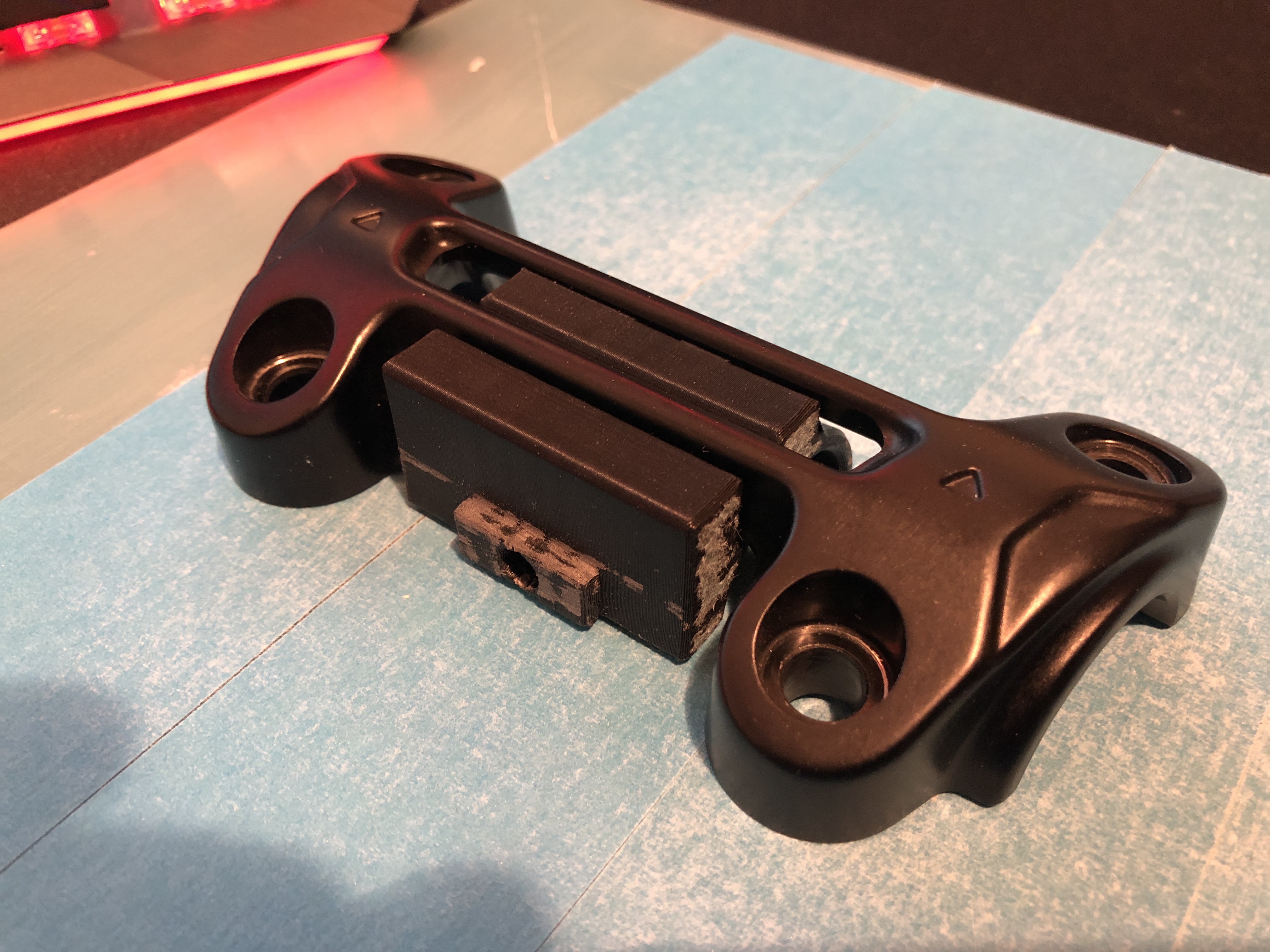

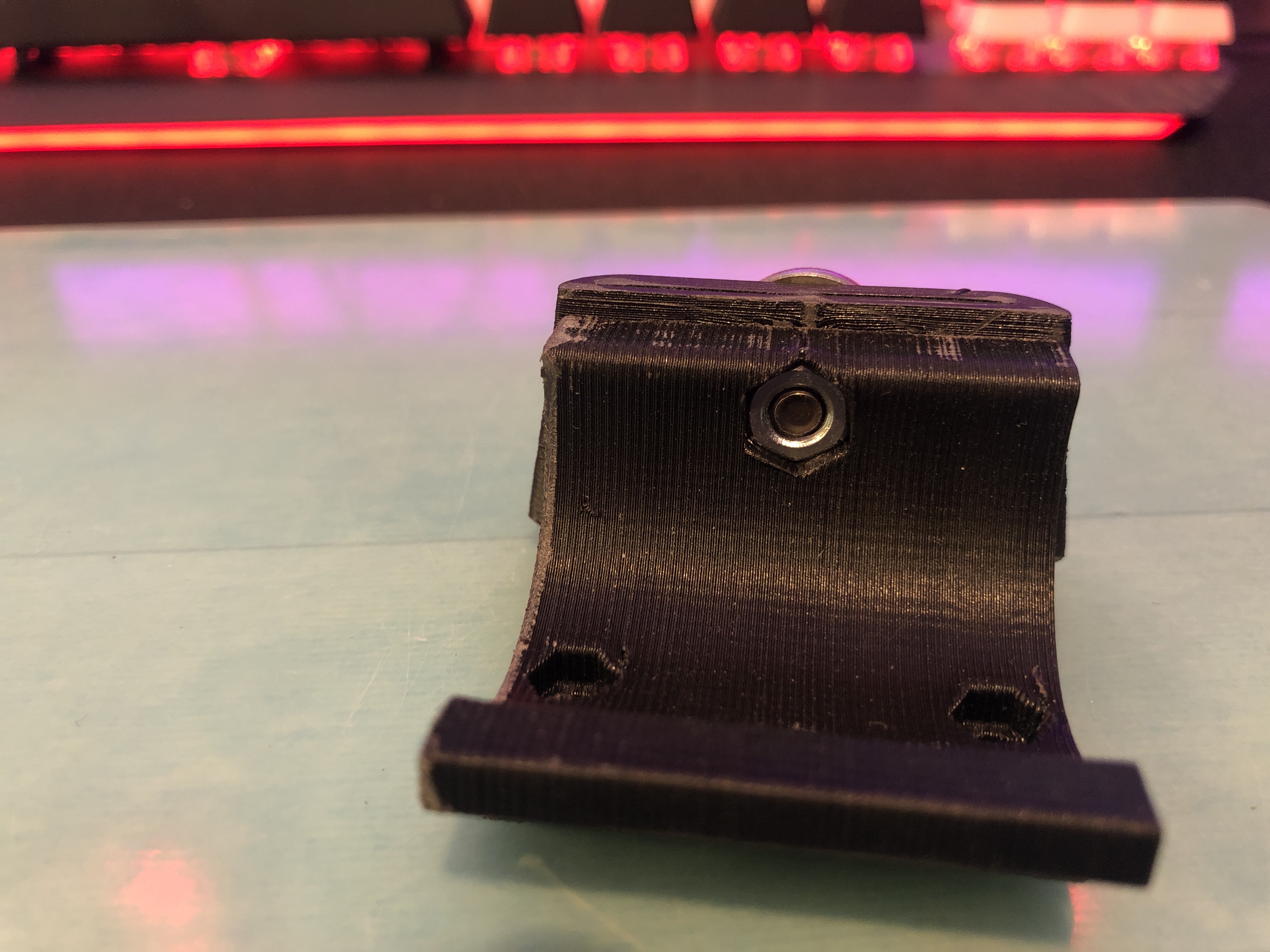

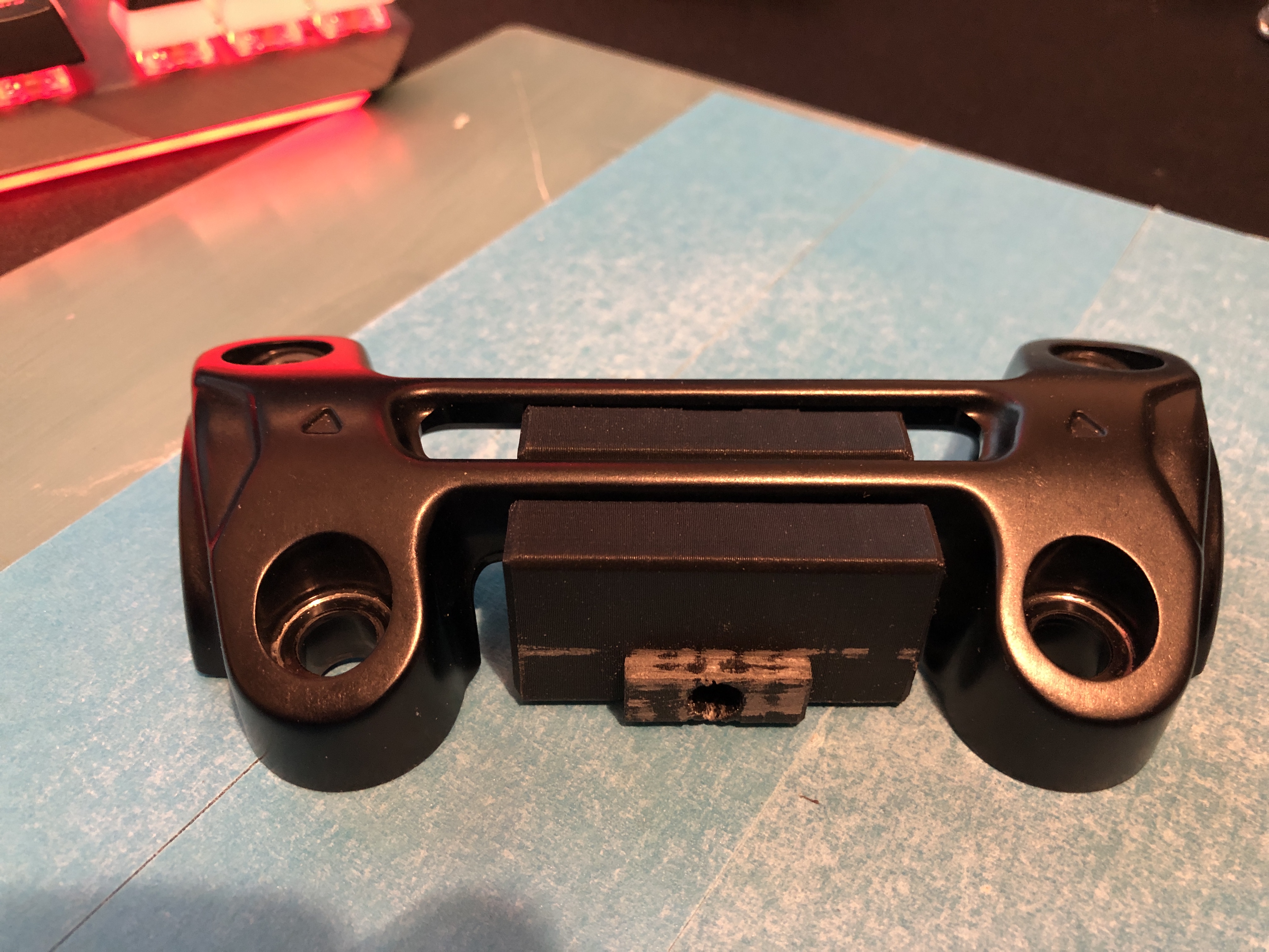

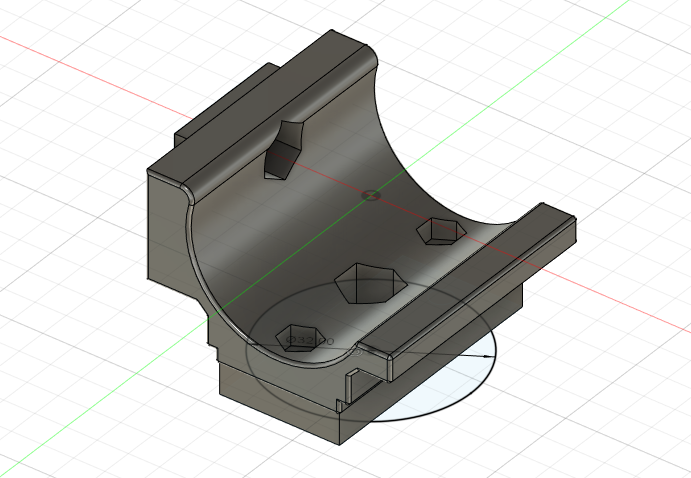

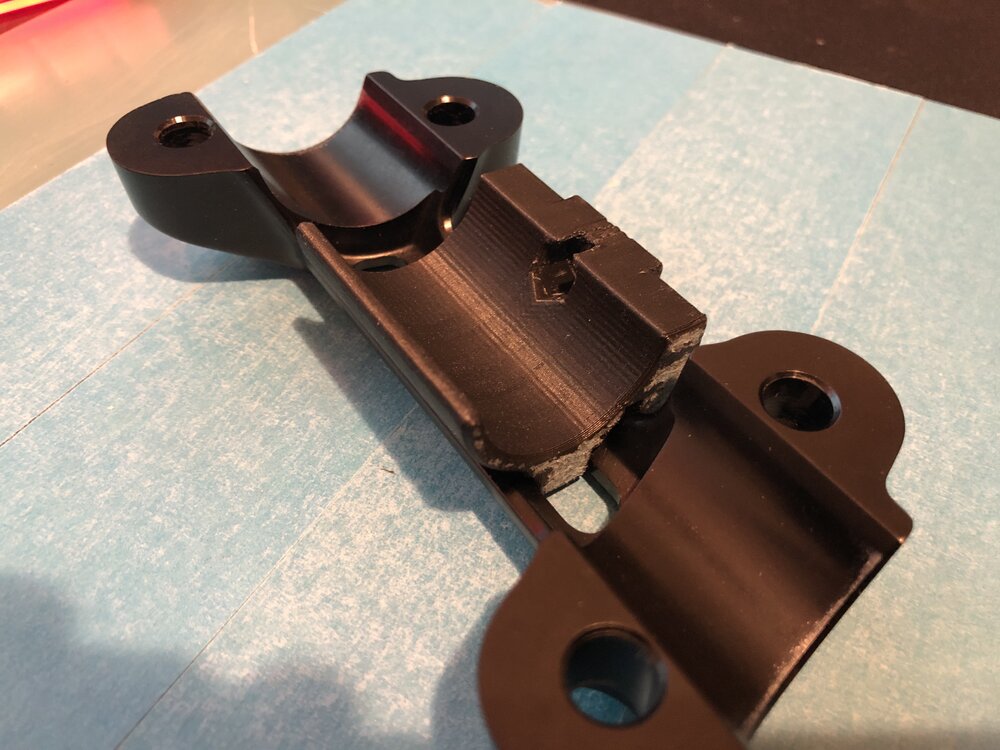

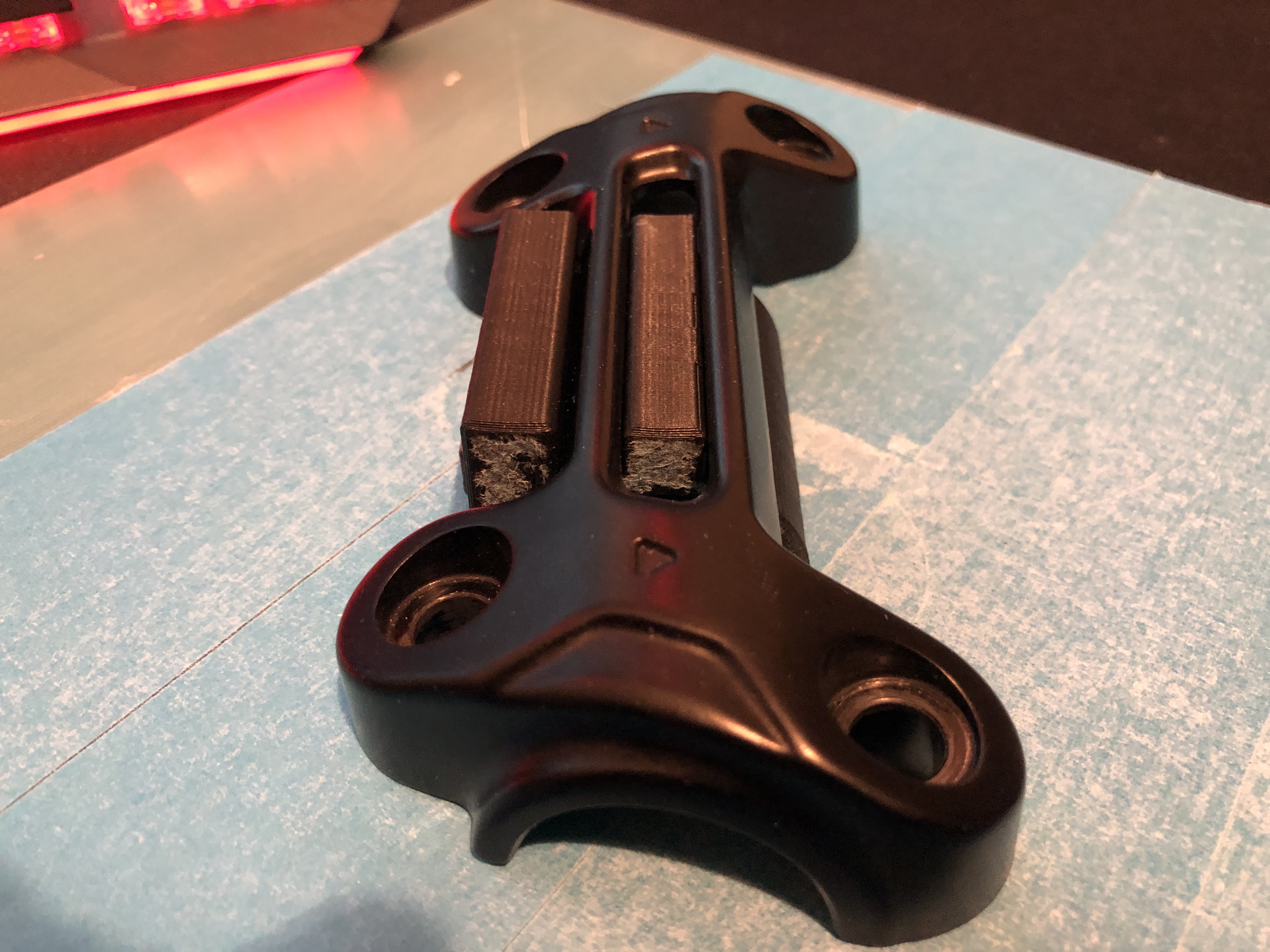

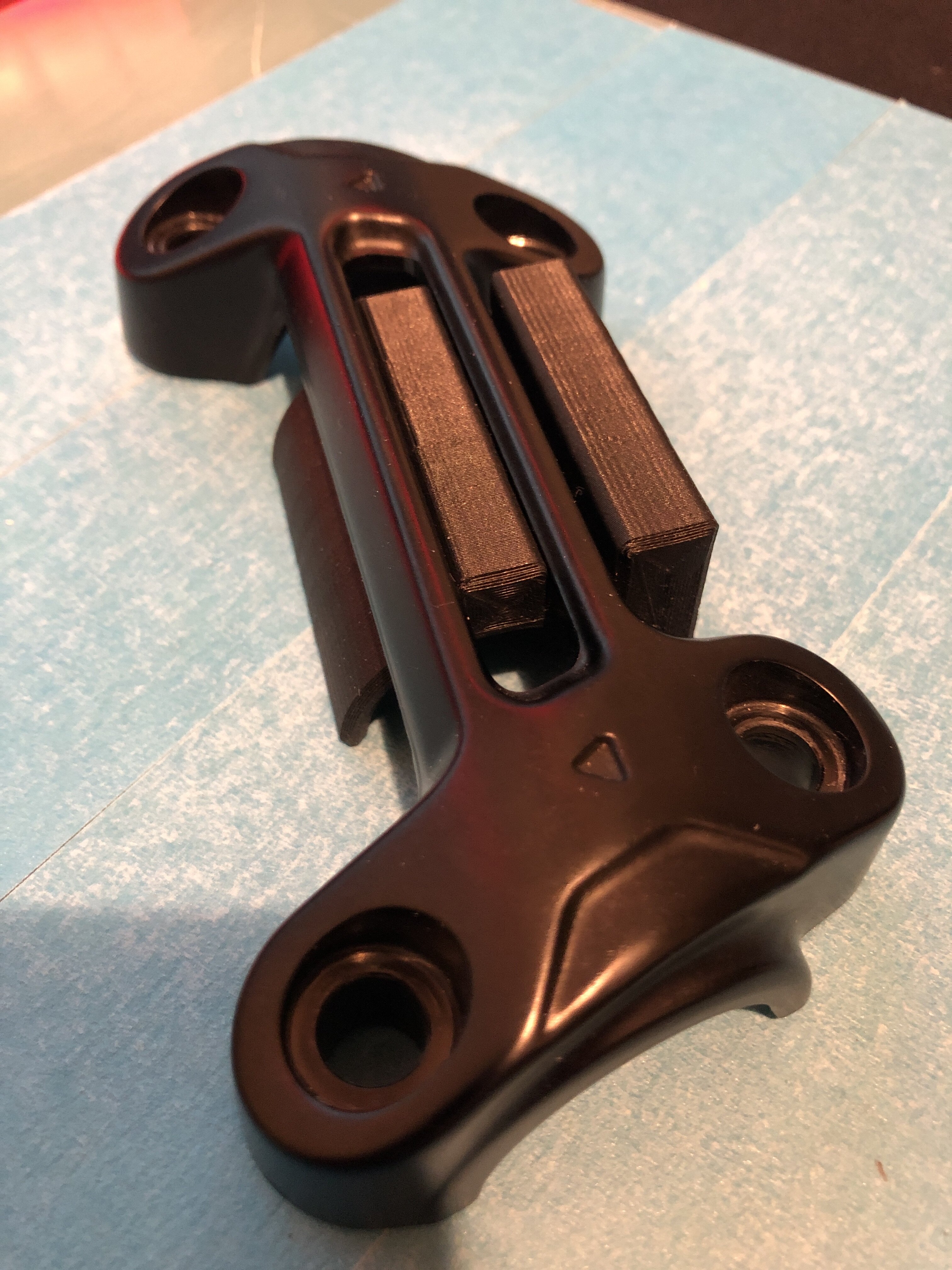

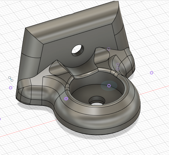

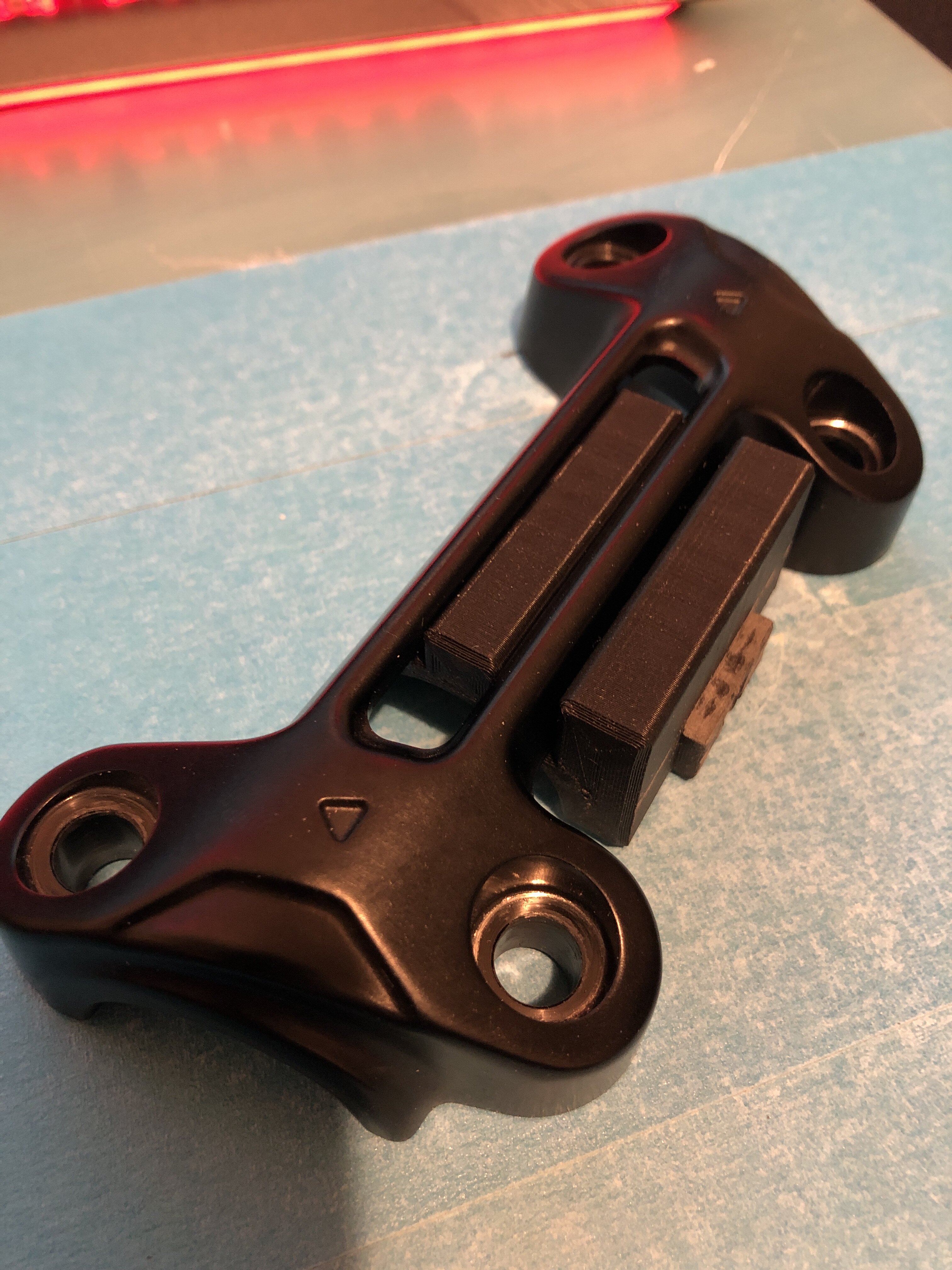

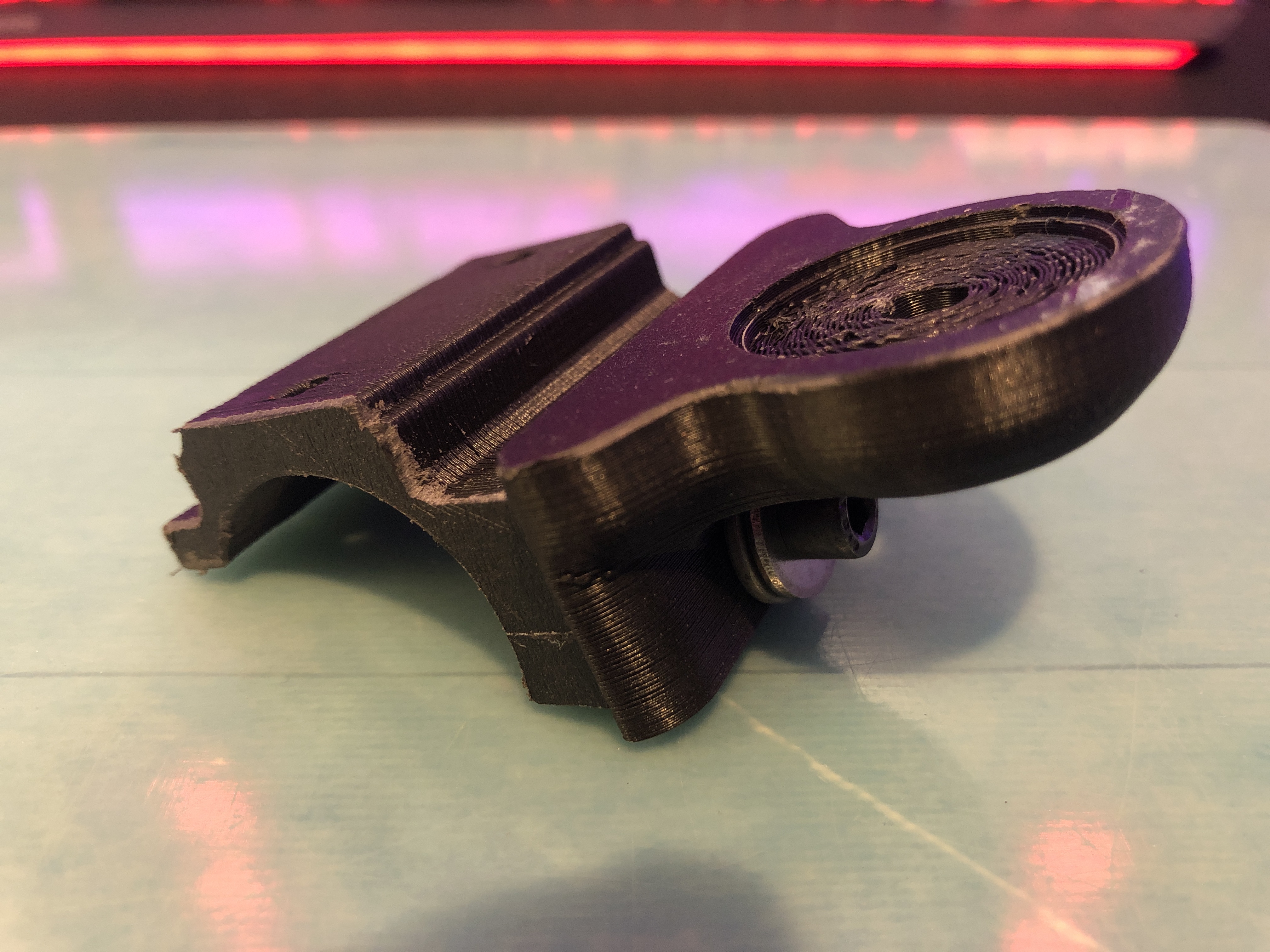

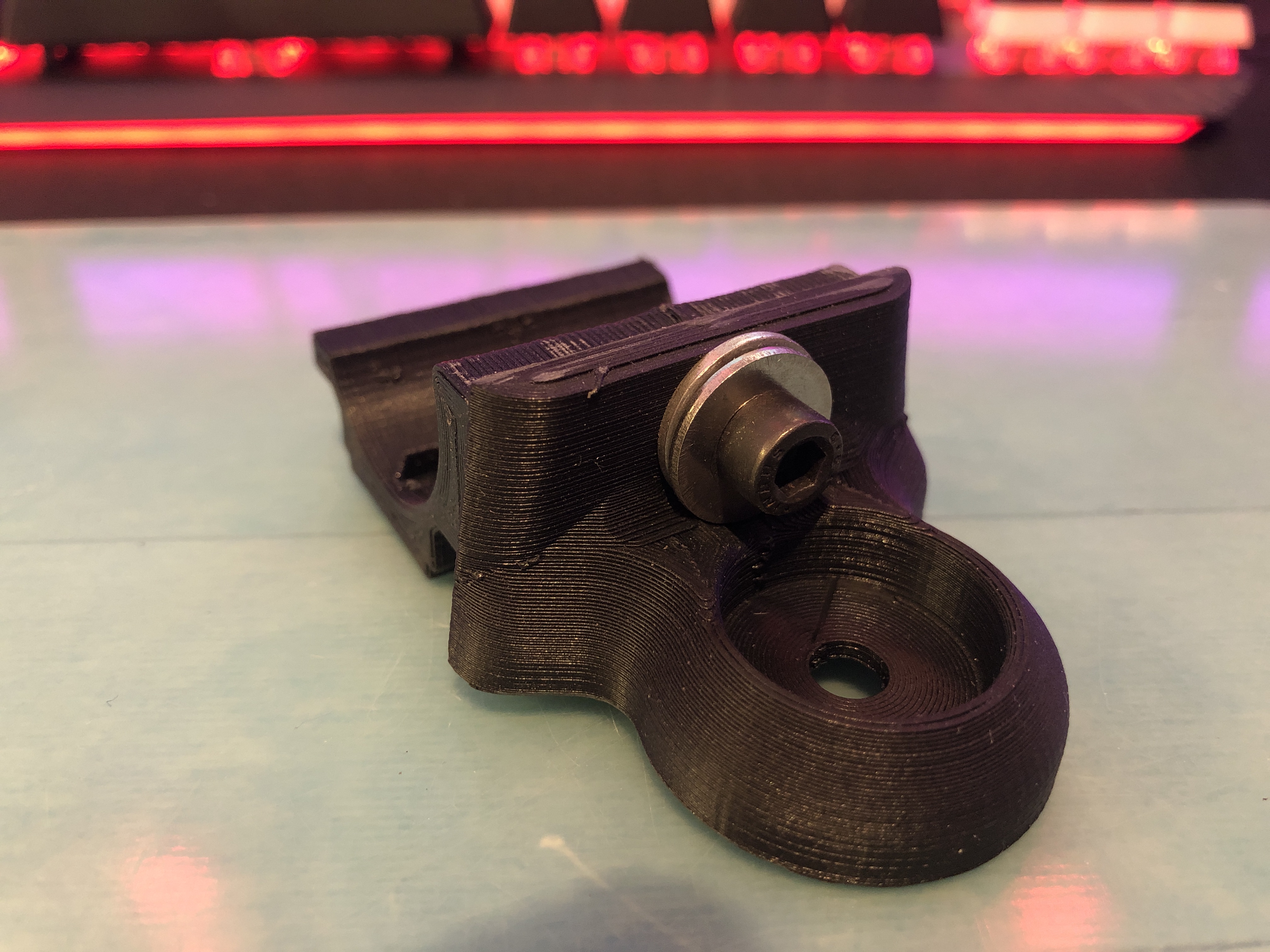

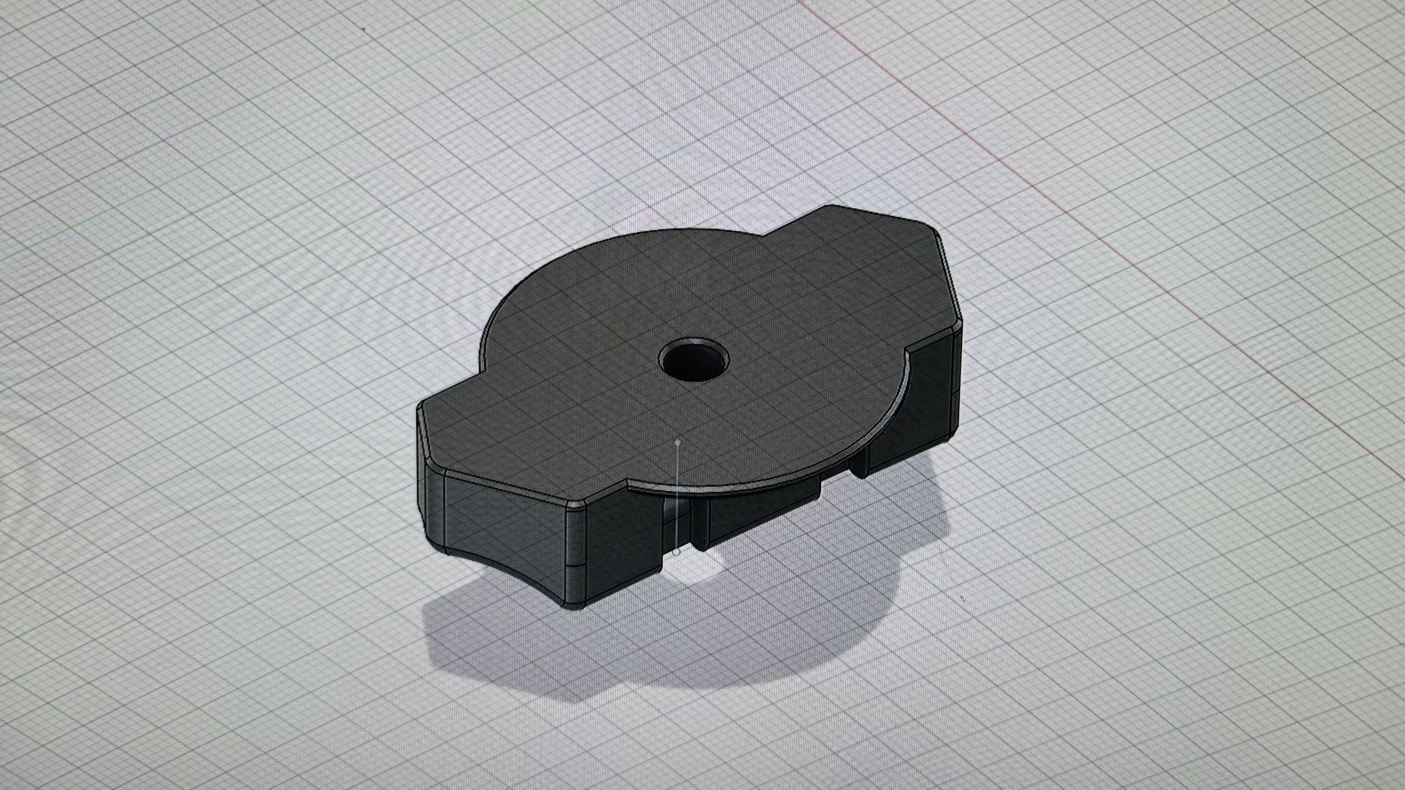

KCB Posted January 26 Share Posted January 26 Am 25.1.2023 um 15:37 schrieb Darkside: Sehr geile Idee. Gefällt mir richtig gut 👍 Meinst Du, Du könntest das Teil für die Befestigung des Navihalters nach oben versetzen damit man nen SP Connect Smartphonemount montieren kann? Also direkt nach der Klemmung gerade raus ohne den Absatz nach unten. Für sowas würde man den Absatz nach unten nicht benötigen. Ich hoffe das war verständlich? hier die gewünschten teile ! bild 1 ist oben 2 u 3 dann von unten gesehen , adapter bleibt der gleiche wie bei den anderen . höhe kann durch abstandshülsen an die jeweilige sp halterung gemacht werden oder durch beilagscheiben erhöht werden ! 1 Quote Link to comment Share on other sites More sharing options...
KCB Posted January 26 Share Posted January 26 Am 25.1.2023 um 16:45 schrieb DUCA: So wie Peter das beschreibt würde ich auch einen nehmen. 😁 bilder sind on hier ,werd mal nen probedruck starten , morgen kommen bilder vom fertigen druck ! 1 1 Quote Link to comment Share on other sites More sharing options...

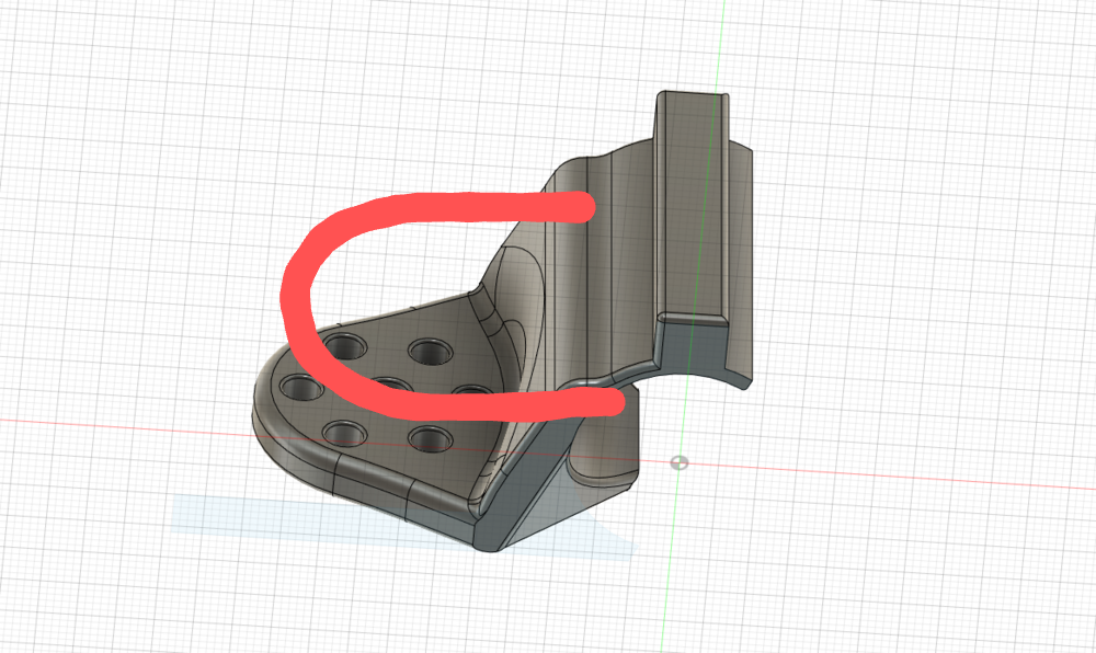

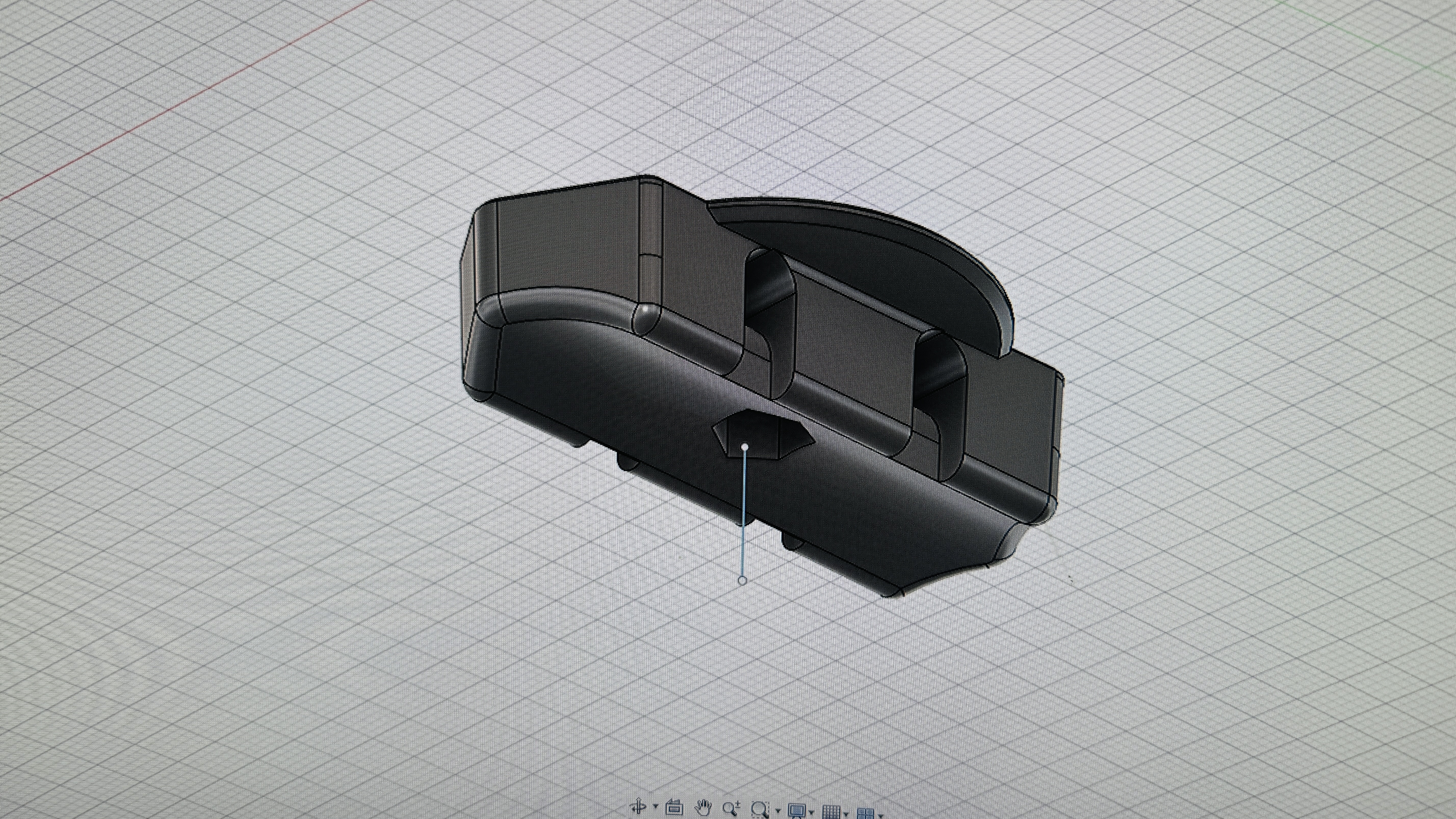

DUCA Posted January 26 Share Posted January 26 Dankeschön. Aber anscheinend hab ich das nicht richtig verstanden. Ich dachte Peter meint das so wie ich es hier eingezeichnet habe. Also der untere Steg weg und dafür nach oben wie hier rot eingezeichnet. Ich könnte dann meine Aktive TomTom Halterung da drantüddeln 😉 Quote Link to comment Share on other sites More sharing options...
KCB Posted January 26 Share Posted January 26 Gerade eben schrieb DUCA: Dankeschön. Aber anscheinend hab ich das nicht richtig verstanden. Ich dachte Peter meint das so wie ich es hier eingezeichnet habe. Also der untere Steg weg und dafür nach oben wie hier rot eingezeichnet. Ich könnte dann meine Aktive TomTom Halterung da drantüddeln 😉 der halter ist so nicht umsetzbar ! wegen zug und druck und schichten er muss zweiteilig sein ! ausser wenn man ihn aus alu fräsen würde ,dann würde diese konstruktion gehen . in ca 2 stunden ist der druck fertig ! dann kannst die bilder hier ansehen ! ich hab schon verstanden was ihr meint aber aus optischen und mechanischen gründen ist es leider so nicht möglich ! 1 Quote Link to comment Share on other sites More sharing options...
DUCA Posted January 26 Share Posted January 26 OK 😎 Quote Link to comment Share on other sites More sharing options...

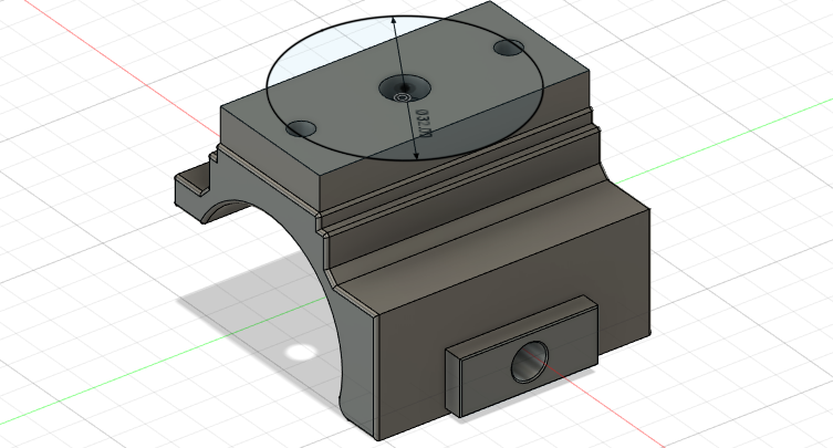

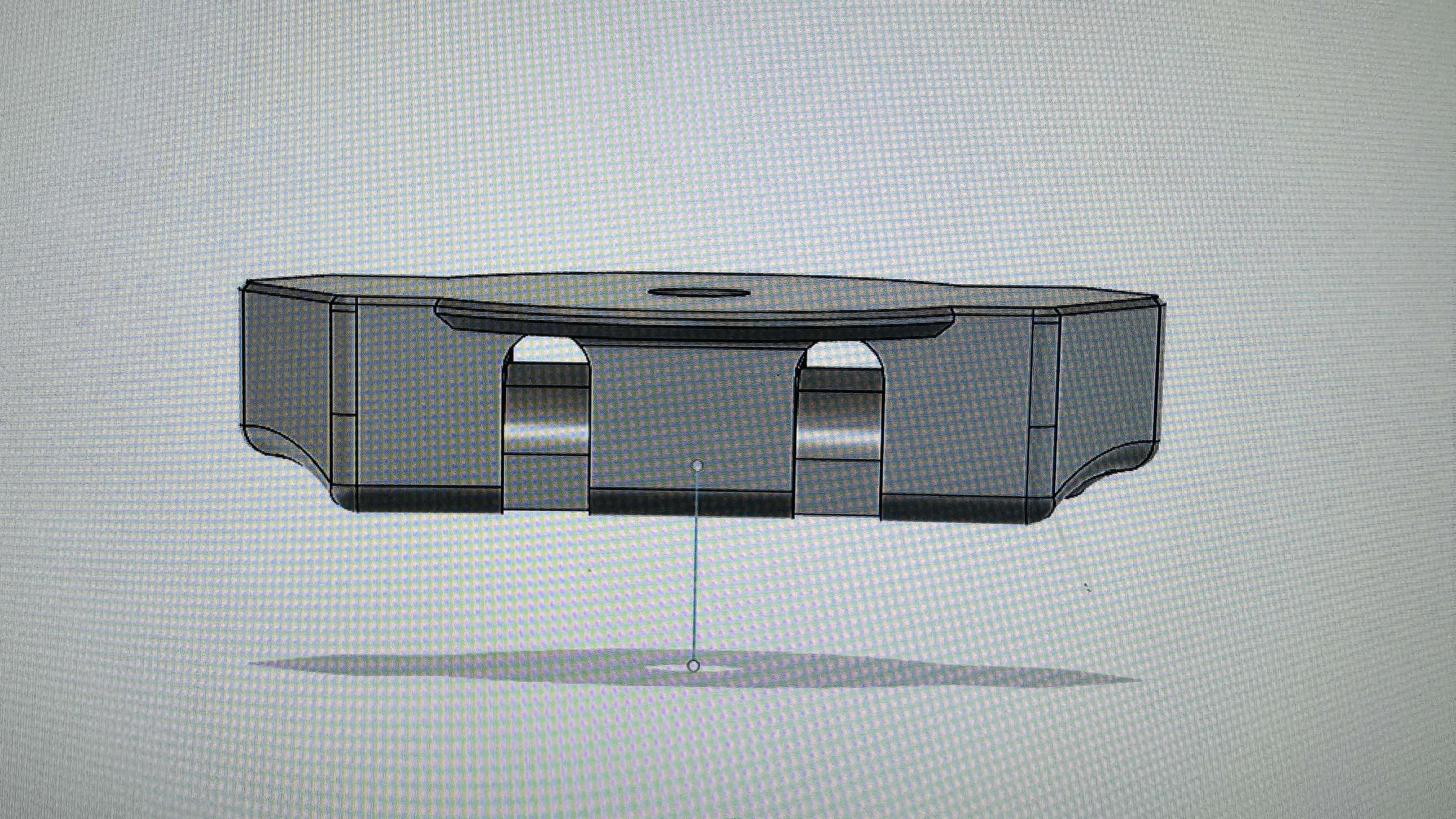

KCB Posted January 26 Share Posted January 26 vor 19 Minuten schrieb DUCA: OK 😎 es wäre auch möglich den adapter direkt auf diesen zu schrauben , dann ist er mittig in der gabelklemmung und sonst nix anderes der kreis hat 32mm wie der sp connect adapter ,ich hoffe ihr versteht was ich meine ! Quote Link to comment Share on other sites More sharing options...
KCB Posted January 26 Share Posted January 26 vor 1 Minute schrieb KCB: es wäre auch möglich den adapter direkt auf diesen zu schrauben , dann ist er mittig in der gabelklemmung und sonst nix anderes der kreis hat 32mm wie der sp connect adapter ,ich hoffe ihr versteht was ich meine ! 1 Quote Link to comment Share on other sites More sharing options...

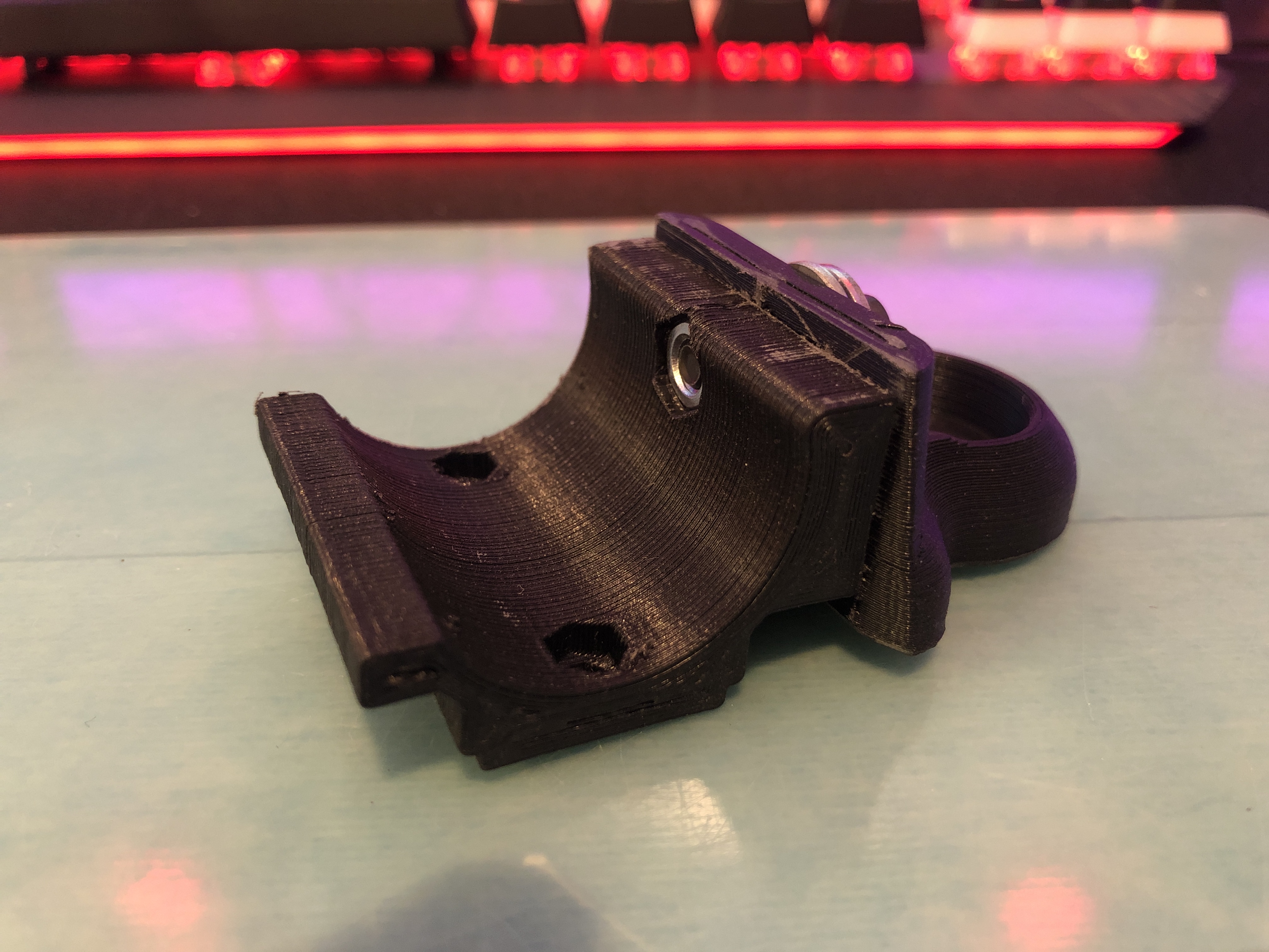

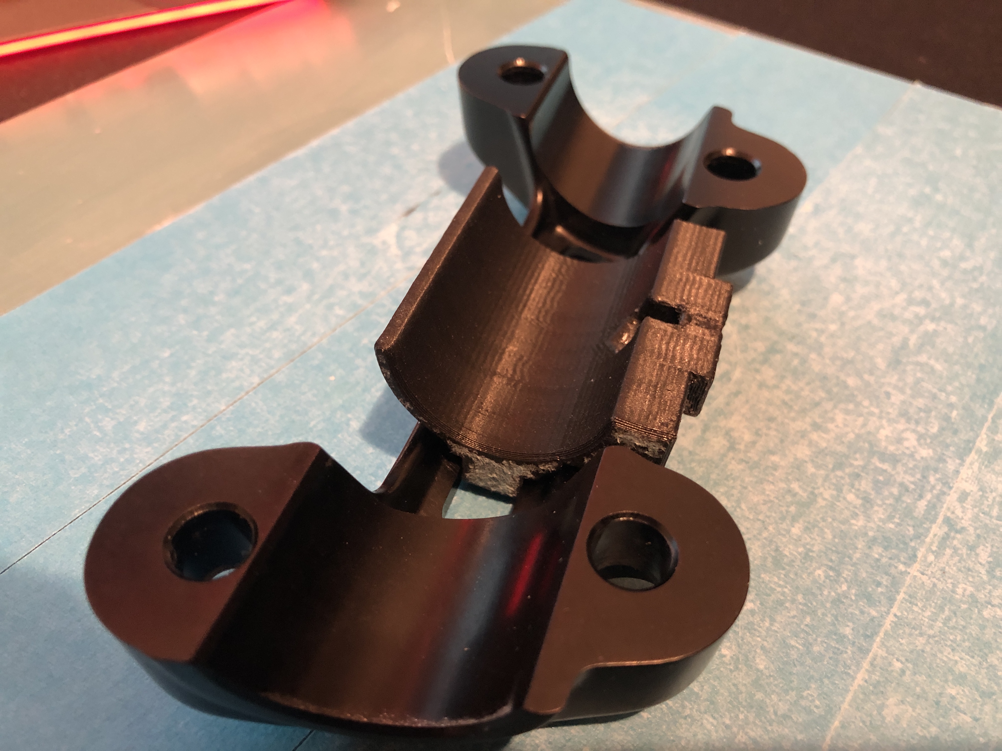

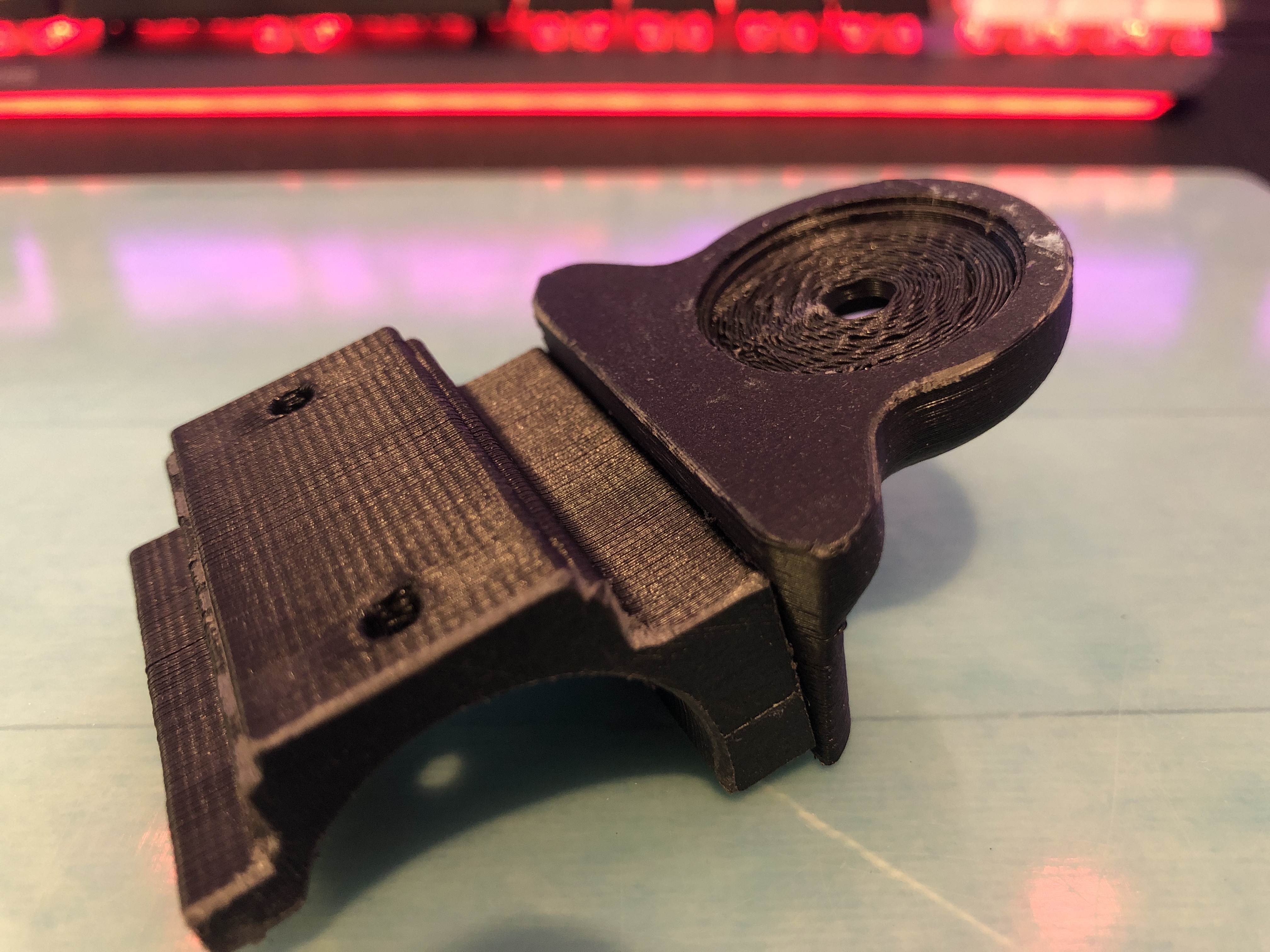

KCB Posted January 26 Share Posted January 26 Fertig ! 1 1 Quote Link to comment Share on other sites More sharing options...

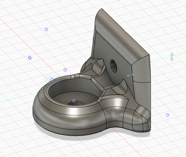

KCB Posted January 28 Share Posted January 28 so jetzt gibts für jeden was dabei oben und frontbefestigung oben sp connect front sp connect und front universal und das alles jeweil für orginale lenkerklemmung und für die ducabike lenkerklemmung . 2 Quote Link to comment Share on other sites More sharing options...

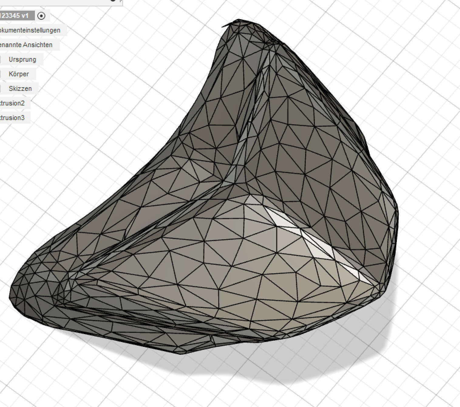

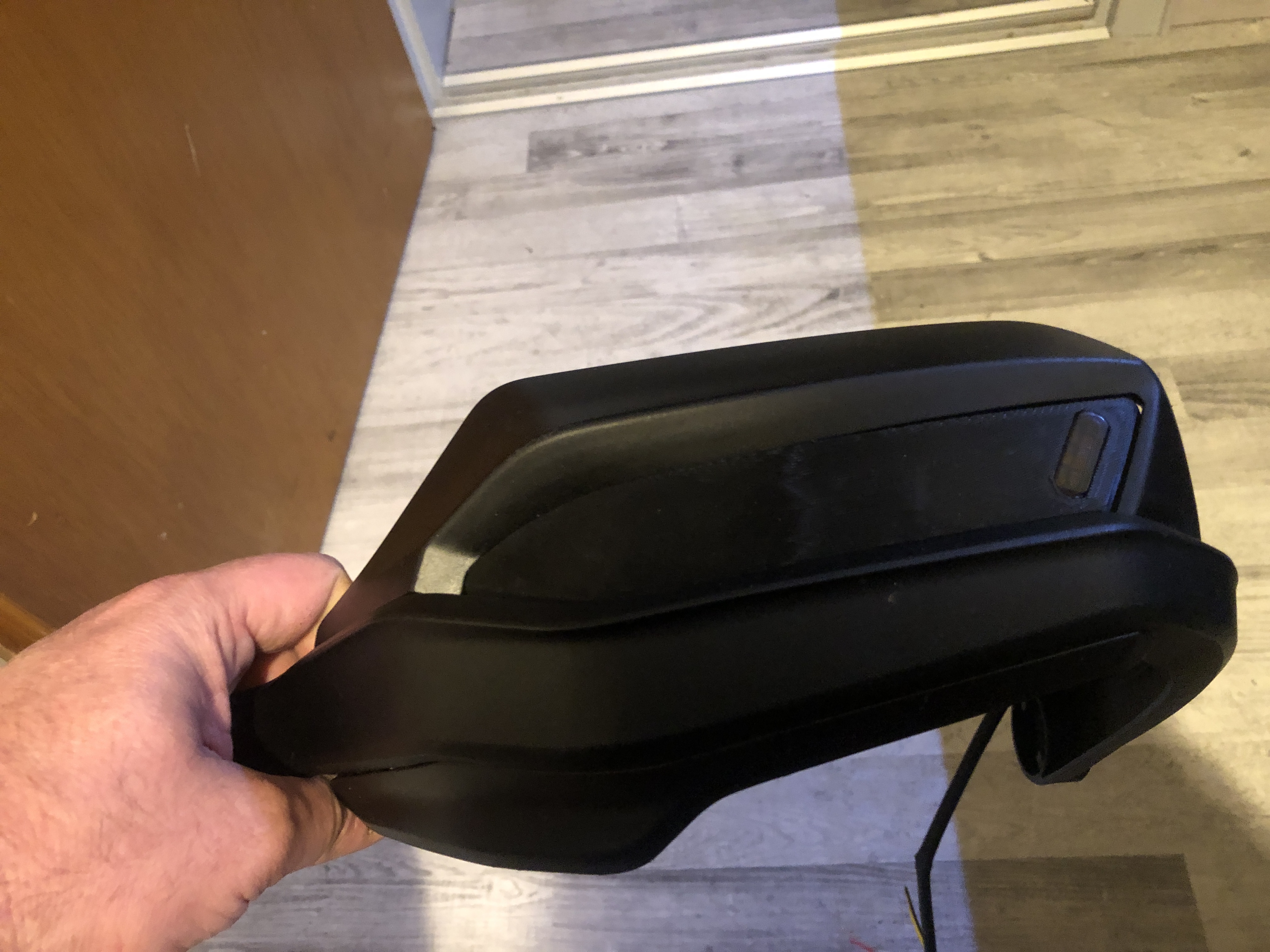

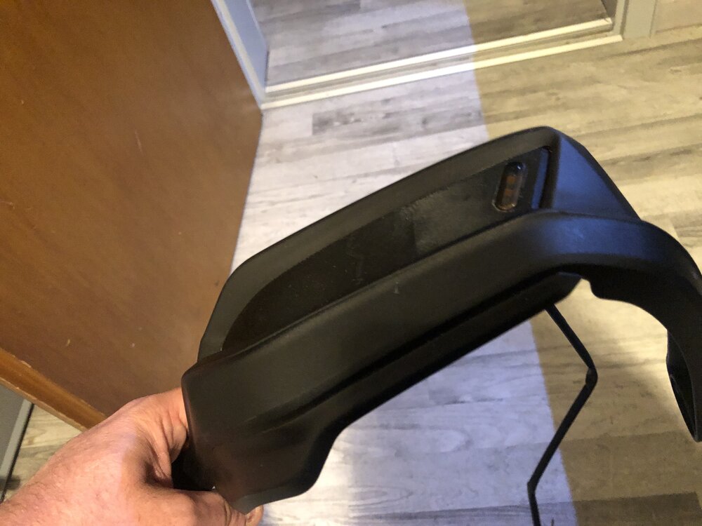

KCB Posted Saturday at 10:03 AM Share Posted Saturday at 10:03 AM dank scanner möglich Quote Link to comment Share on other sites More sharing options...
