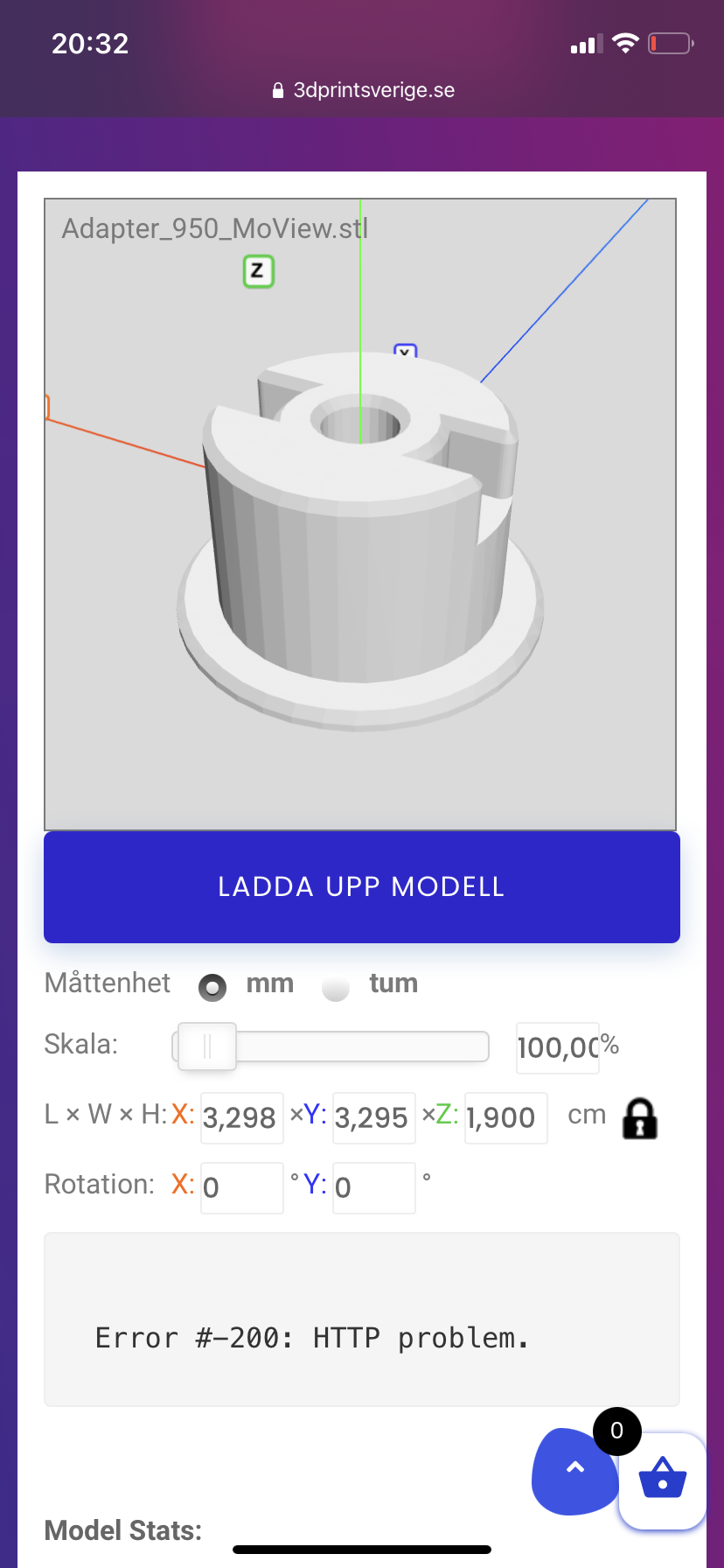

Franz Posted September 22, 2021 Share Posted September 22, 2021 Am 26.4.2020 um 13:26 schrieb HAL-9000: So isses. Ich habe mir die Motogadget mo.view flight zugelegt, hauptsächlich um eine bessere Sicht nach hinten zu erhalten. Mit den originalen Spiegeln sehe ich zum größten Teil nur meine Oberarme und das hat mich schon sehr gestört. Also habe ich mein CAD-Programm angeworfen und mir die Adapter eben selbst konstruiert. Bike: Hypermotard 950 Spiegel: Motogadget mo.view flight Durchmesser des Adapters: 25,2 mm Adapter_950_MoView.stl 71 kB · 299 downloads Bin total zufrieden mit den neuen Lenkerendenspiegeln. Die Sicht hat sich deutlich verbessert und hübsch sieht es auch noch aus. Ich verstehe nicht, ob das Modell 32 mm oder 25,2 mm ist? Wenn ich die .stl-Datei hochlade, steht dort 32,9 mm Durchmesser? Quote Link to comment Share on other sites More sharing options...
HAL-9000 Posted September 23, 2021 Share Posted September 23, 2021 vor 19 Stunden schrieb Franz: Ich verstehe nicht, ob das Modell 32 mm oder 25,2 mm ist? Wenn ich die .stl-Datei hochlade, steht dort 32,9 mm Durchmesser? Der Flansch bzw. der Kragen hat Ø 33 mm. Der Spiegel wird aber auf der Mantelfläche montiert und die hat den Ø 25,2 mm. 😉 1 Quote Link to comment Share on other sites More sharing options...

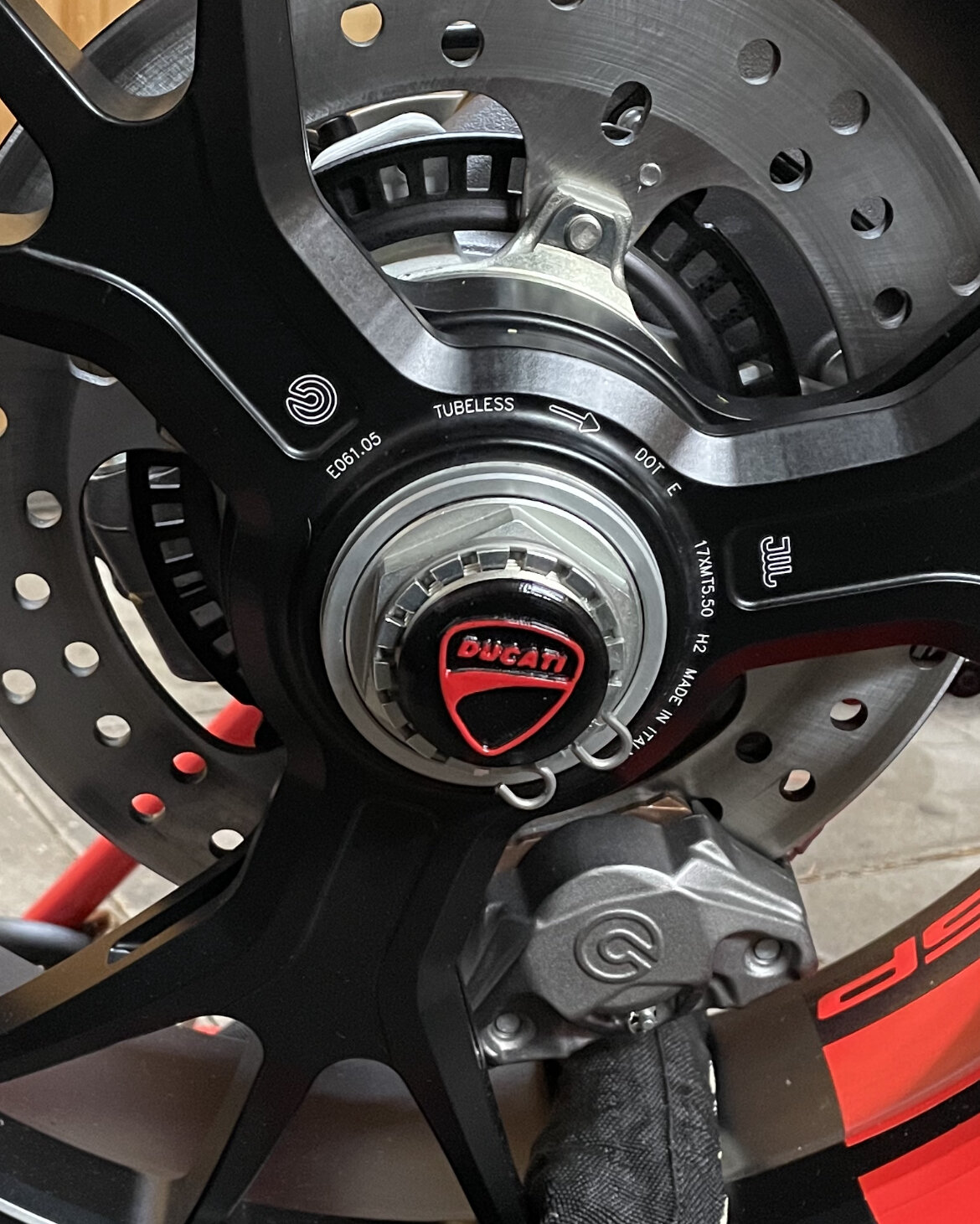

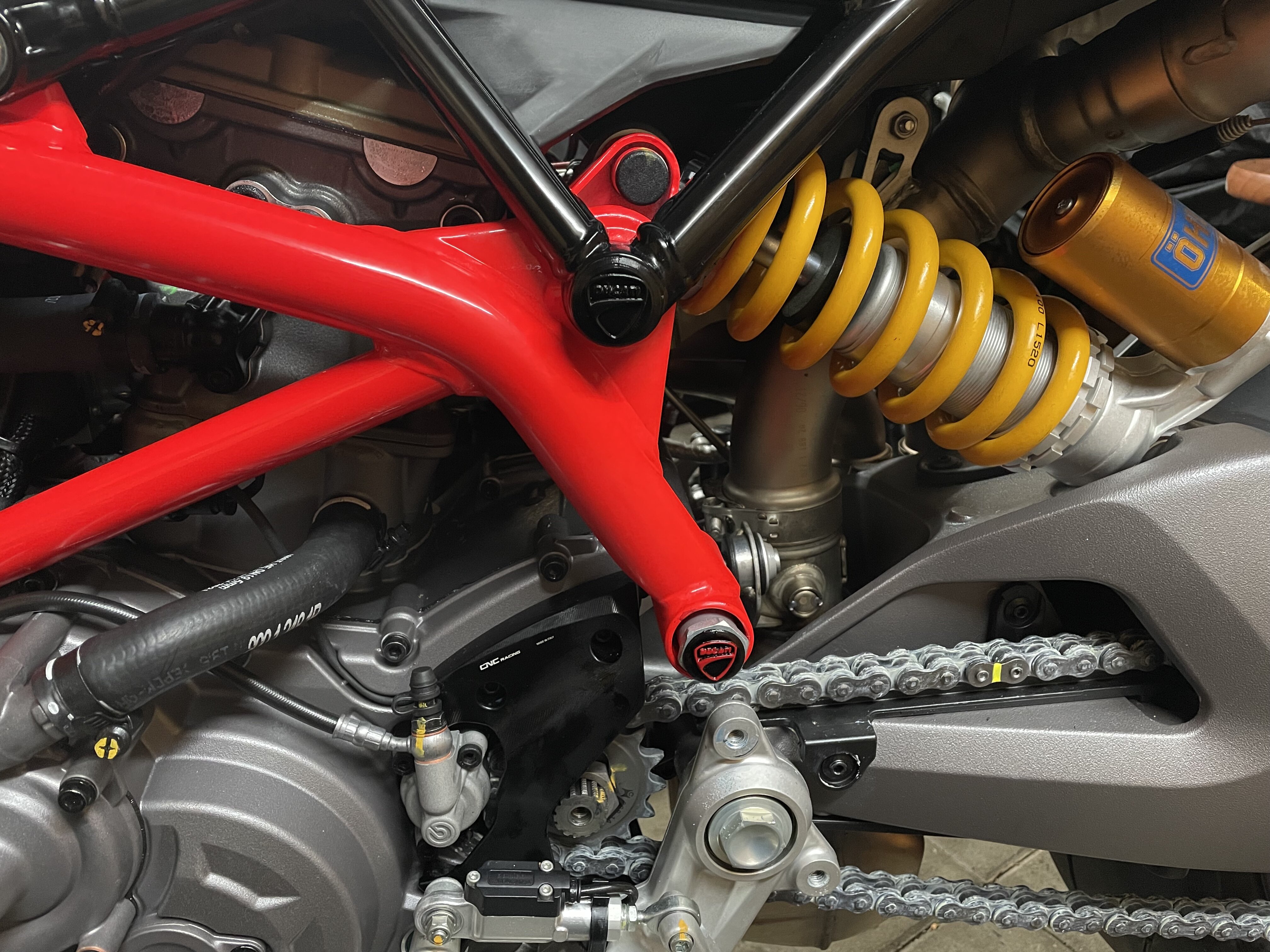

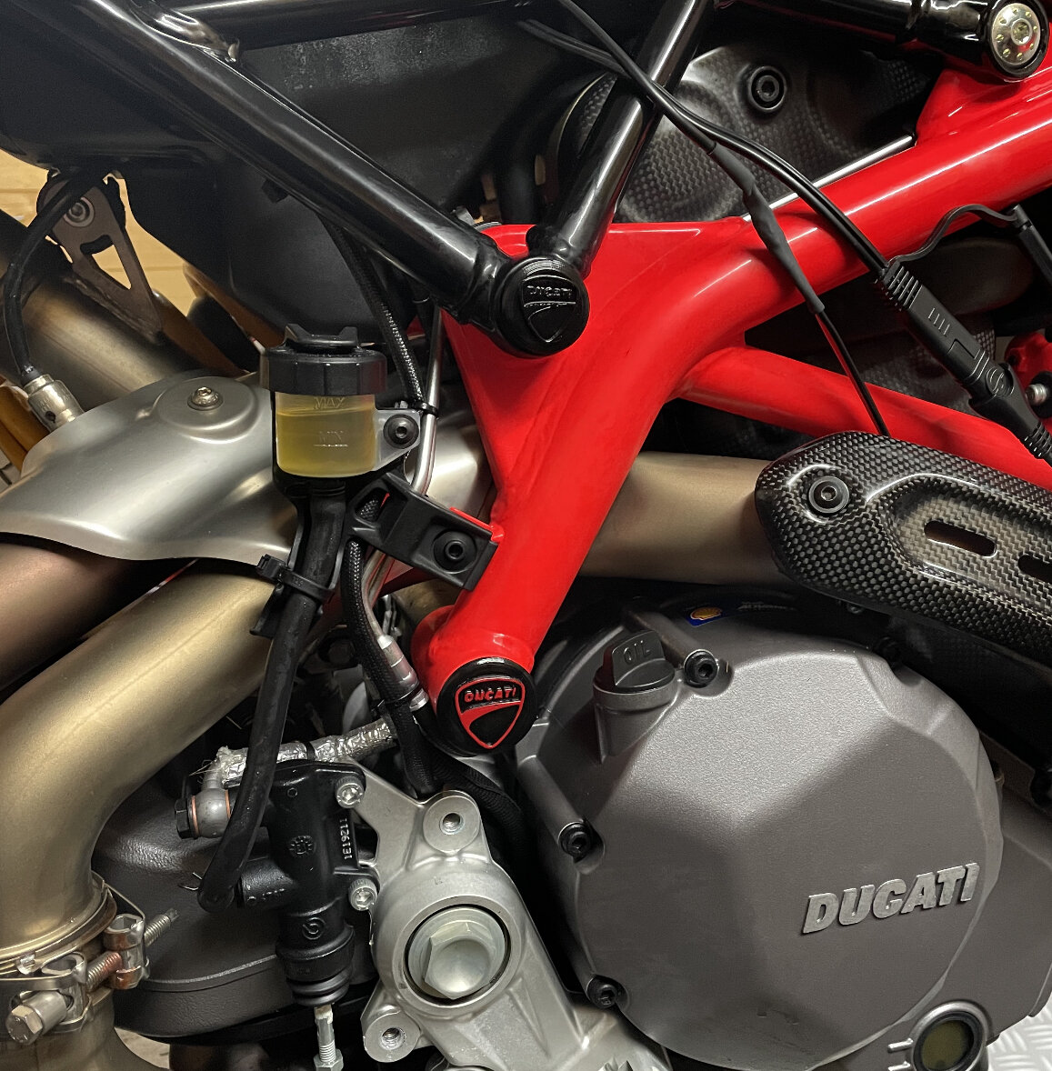

Manni64 Posted December 29, 2021 Share Posted December 29, 2021 Der Winter ist zu lang … jetzt Stopfen in alle Größen gedruckt und lackiert ….. 🙈 1 Quote Link to comment Share on other sites More sharing options...
Darkside Posted December 29, 2021 Share Posted December 29, 2021 vor 3 Stunden schrieb Manni64: Der Winter ist zu lang … jetzt Stopfen in alle Größen gedruckt und lackiert ….. 🙈 Jetzt bitte noch ne schwarze Mutter Quote Link to comment Share on other sites More sharing options...
speedygonzales11 Posted December 29, 2021 Share Posted December 29, 2021 Sieht echt gut aus, die Stopfen! Wie groß können die Teile den sein die ihr mit euren Druckern machen könnt! Ich bräuchte eine Art Kiste, ca 250x200x140 oben offen. Quote Link to comment Share on other sites More sharing options...
