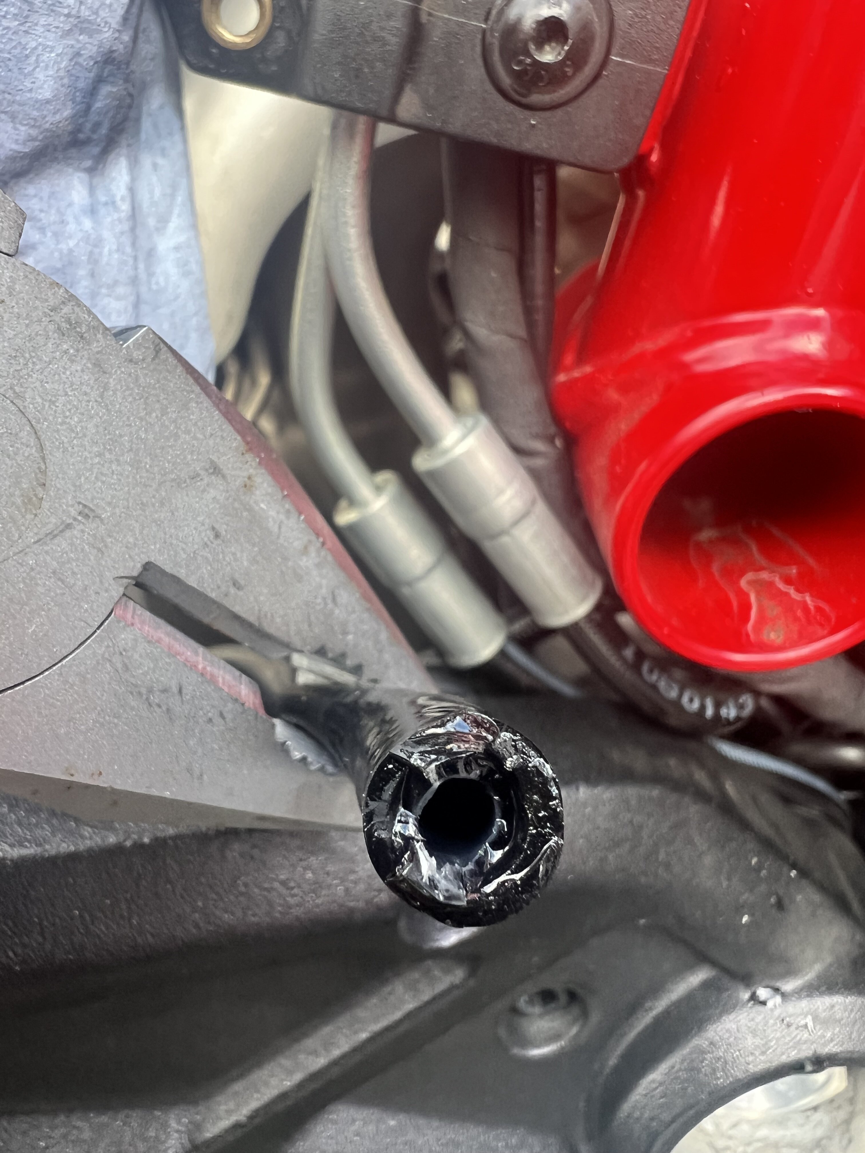

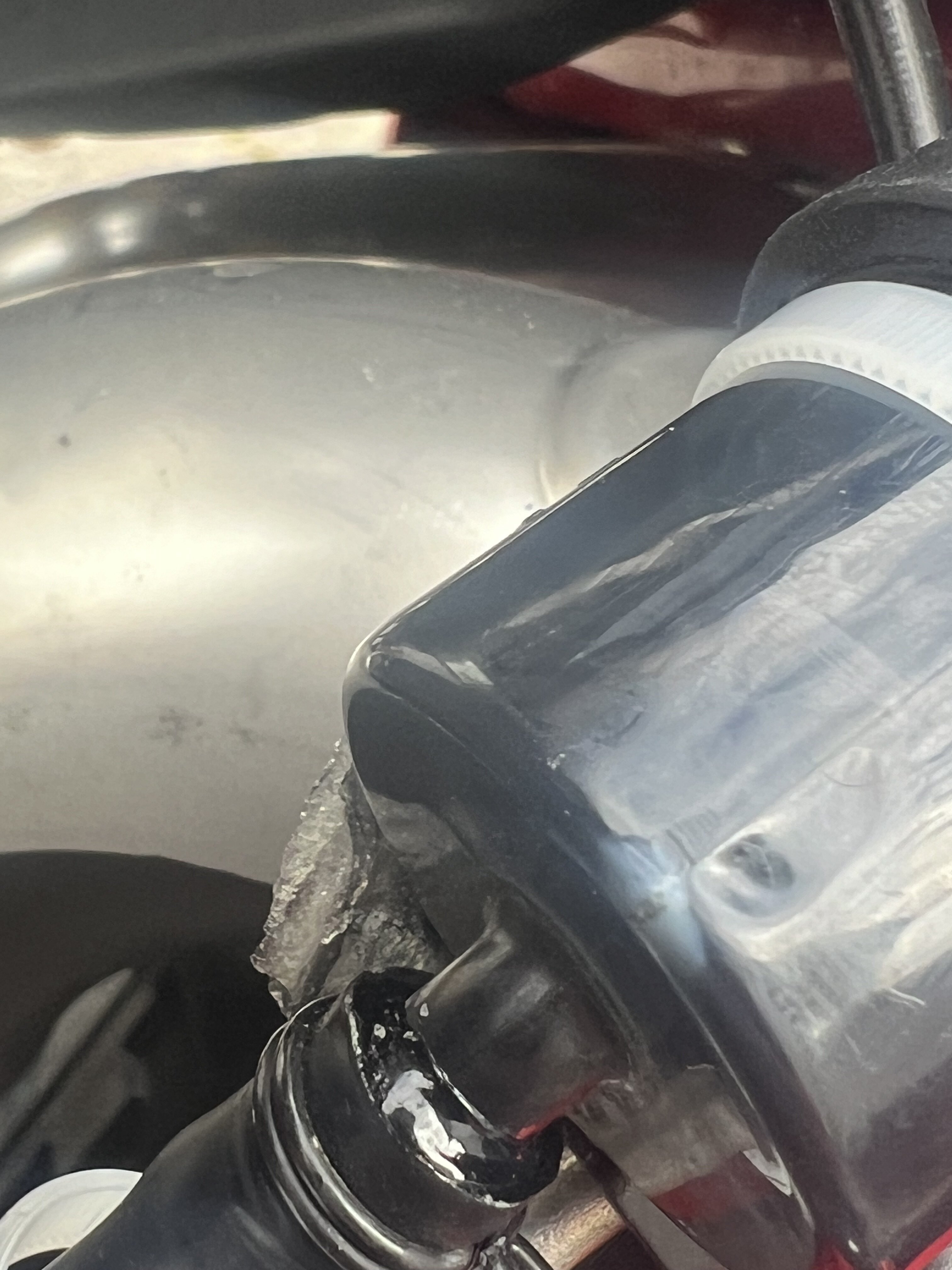

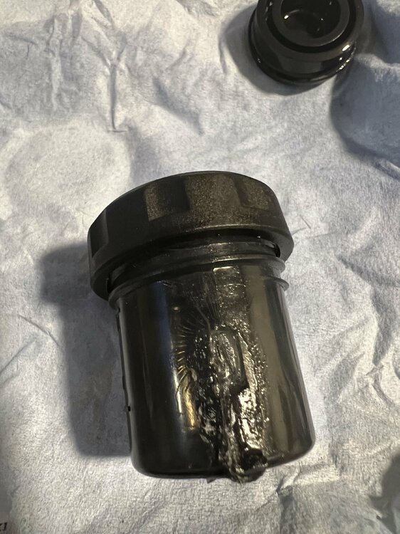

Hallo zusammen, ich muss hier meinem Unmut freien Lauf lassen… Freie Werkstatt, bis dato super zufrieden. Folgende Vorgeschichte: Ich habe meine Hypermotard 821 BJ15‘ zum jährlichen Service (klein) bringen lassen und konnte diese letzte Woche Freitag nach einem Tag direkt wieder abholen. Alles lief glatt keine Vorkommnisse, lediglich der Hinweis, ich solle mir doch bitte vernünftige Bremshebel kaufen, da meine jetzigen einen komischen Rastpunkt haben und dies ein sicherheitsrelevantes Bauteil ist Lebensgefährlich usw… Gesagt getan, ich habe mit der Kritik angenommen und kann bestätigen, dass die Bremshebel nicht das gelbe vom Ei sind (Geschmacksache). Heute bei einer kleinen Ausfahrt zu meinen Bruder musste ich dort feststellen, dass mein Schlauch an hinteren Bremsflüssigkeitsbehälter undicht war. Dies zeichnete sich durch eine feuchte Umgebung am Schlauch nieder, sowie Tröpchen (Worstcase) in Richtung Hinterrad. Ganz erschrocken begutachtete ich alles ganz genau und stellte fest, das die Klemmschelle am Schlauch nicht in der richtigen Position saß. Beim Versuch das alles wieder in Ordnung zu bringen kam mir der komplette Bremsbehälter entgegen und ist aus der Halterung gebrochen. Ich war völlig irritiert, denn der Kraftaufwand um eine Klemmschelle zu öffnen geht gegen null und ich dachte mir nur: ,, jetzt hast dich aber ganz dumm angestellt aber jetzt ist er halt kaputt“. Weiterhin völlig irritiert, musste ich mir den Bruch genau anschauen, weil ich nicht glauben konnte wie leicht ich das Teil geschrottet haben konnte. Ich dachte vielleicht eine kleiner Vorschaden, kleiner Riss und Vibrationen kann schon sein…aber es kam krasser. Ich dachte ich sehe nicht richtig, der Bremsbehälter muss beim Bremsflüssigkeit wechseln gebrochen sein und wurde dort mit Sekundenkleber (augenscheinlich) festgebarzt, von kleben kann nicht nicht mehr die Rede sein. Schreck: geht was kaputt = Rücksprache mit Kunde, Fehler passieren, wir sind alles Menschen no Problemo wurde vertuscht… Abeeer, der Behälter ist nicht nur an der Halterung gebrochen, er wurde auch sichtlich an der Behälterfläche verletzt (viele kleine Risse). Ein größerer Riss wurde ebenfalls mit Klebstoff zugebarzt, dort suppte es ebenfalls raus. Aller Murks befand sich hinter dem Bremsbehälter und wäre mir sie so nie aufgefallen. Zu meinen Glück konnte mir mein Bruder sofort einen Ersatzbehälter zu Verfügung stellen, den wir direkt verbauten, weil das defekte Teil echt undicht war. Und jetzt geht es weiter… Beim Versuch den alten Behälter aus dem Schlauch zu ziehen…knack bricht mir der Konus im Schlauch ab und bleibt stecken. Was war da los? Der Kollege der sich die Mühe gegeben hat mit Klebstoff nachzuhelfen, sorgte dafür, dass der Klebstoff schön über die Kapilarwirkung in Richtung Schlauch wanderte und dort alles festsetzte…. Ich dachte ich Fall aus allen Wolken… Nach langer Tüftelei, Flucherei und genug Wut im Bauch was da eigentlich passiert ist, stellen sich mir jetzt folgende Fragen… Was würdet Ihr an meiner Stelle tun, gegenüber der Werkstatt? Ist gewährleistet dass die Bremse jetzt voll funktionsfähig ist? Folgeschäden Klebstoff? Entlüftung? Ich hab mir echt alles ausgemalt was da hätte passieren können, wenn ich das nicht bemerkt hätte…. suppt alles schön auf den Hinterreifen und dann ciao… Zu der Eingangs erwähnten Geschichte mit den Bremshebeln, wie wiedersprüchlich kann man sich verhalten?! Neue Bremshebel empfehlen zwecks Sicherheit, aber so einen Mist bauen und dem Kunden vertuschen… aua Hier noch ein paar Bilder als Anschauungsmaterial…
