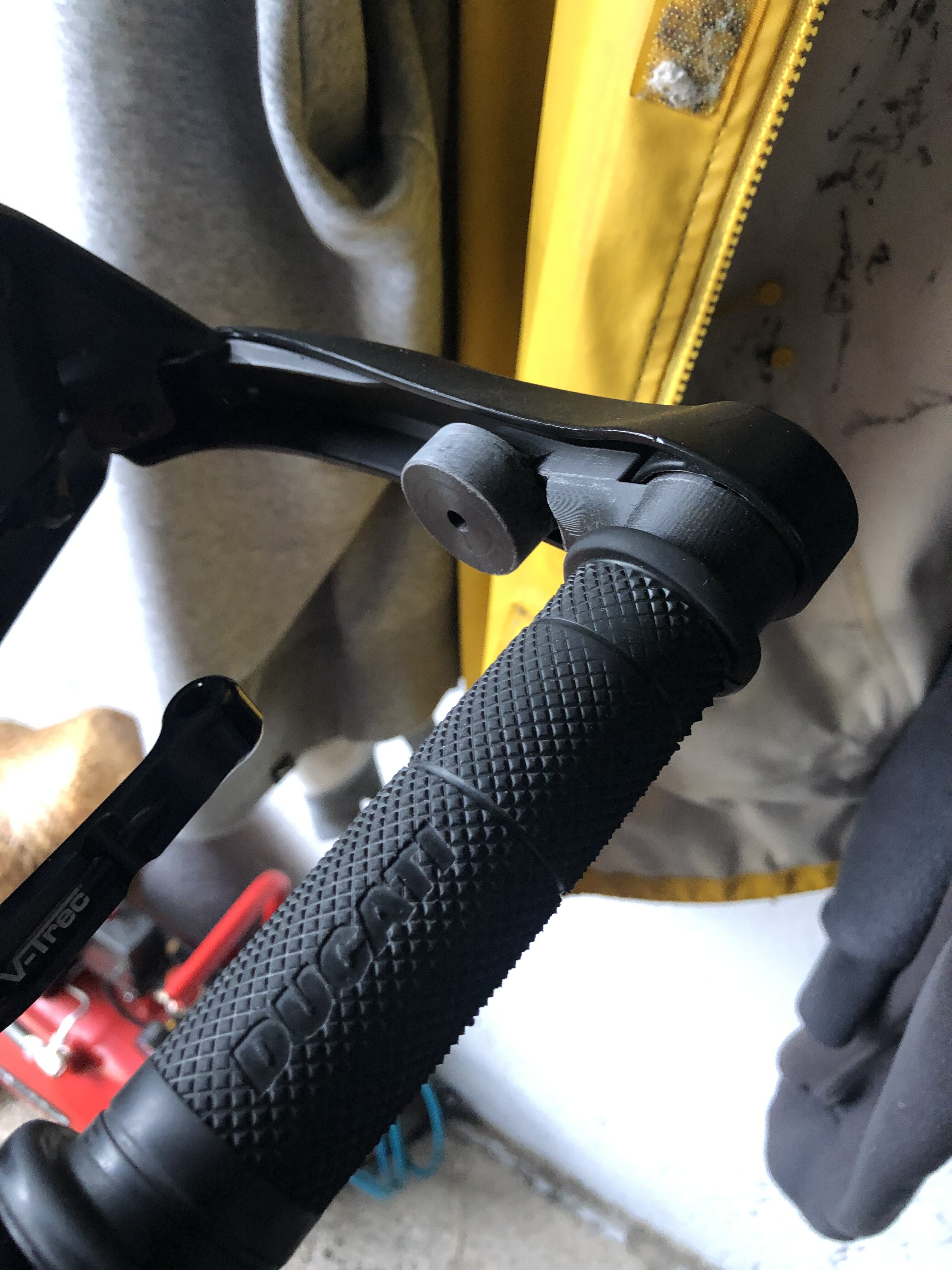

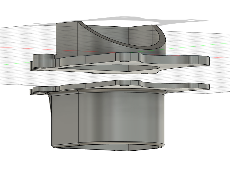

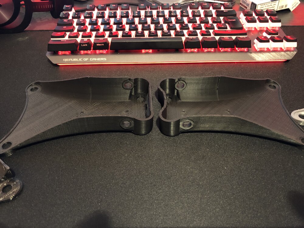

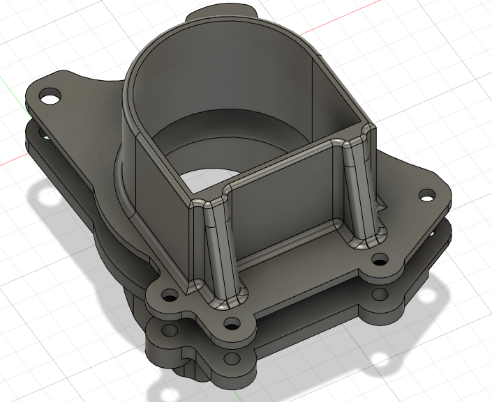

paulalter Posted June 22, 2022 Share Posted June 22, 2022 So nach langer Zeit gab es ein wenig Fortschritt. Ich bin ins Louis und habe mir von Saito Lauflicht LED-Blinker gekauf, logischerweise die günstigsten die ich finden konne, da der Teil mit Gewinde zum verschrauben aus Platzgründen weichen muss. Ich habe das Bauteil so angepasst, dass der Blinker eingeschoben werden kann ohne das man ihn festkleben muss (kann man natürlich machen, dann ist man auf der sicheren Seite). Da das Glas des Blinkers unverändert bleibt und nur vorne aus dem Druckteil rausschaut sollte das Ganze auch Straßenverkehrstechnisch passen. Anbei folgen ein paar Bilder (Der Druck ist nicht von beachtlicher Qualität, da es nur um die Passform ging, ich werde das Teil wohl sowieso schleifen und Seidenmatt lackieren). Ich habe den Hacken zum einstecken konstruiert, so kann man das Teil problemloser und ohne support drucken. Wenn alles fertig und montiert ist melde ich mich nochmal und zeige wie es aussieht. 4 Quote Link to comment Share on other sites More sharing options...

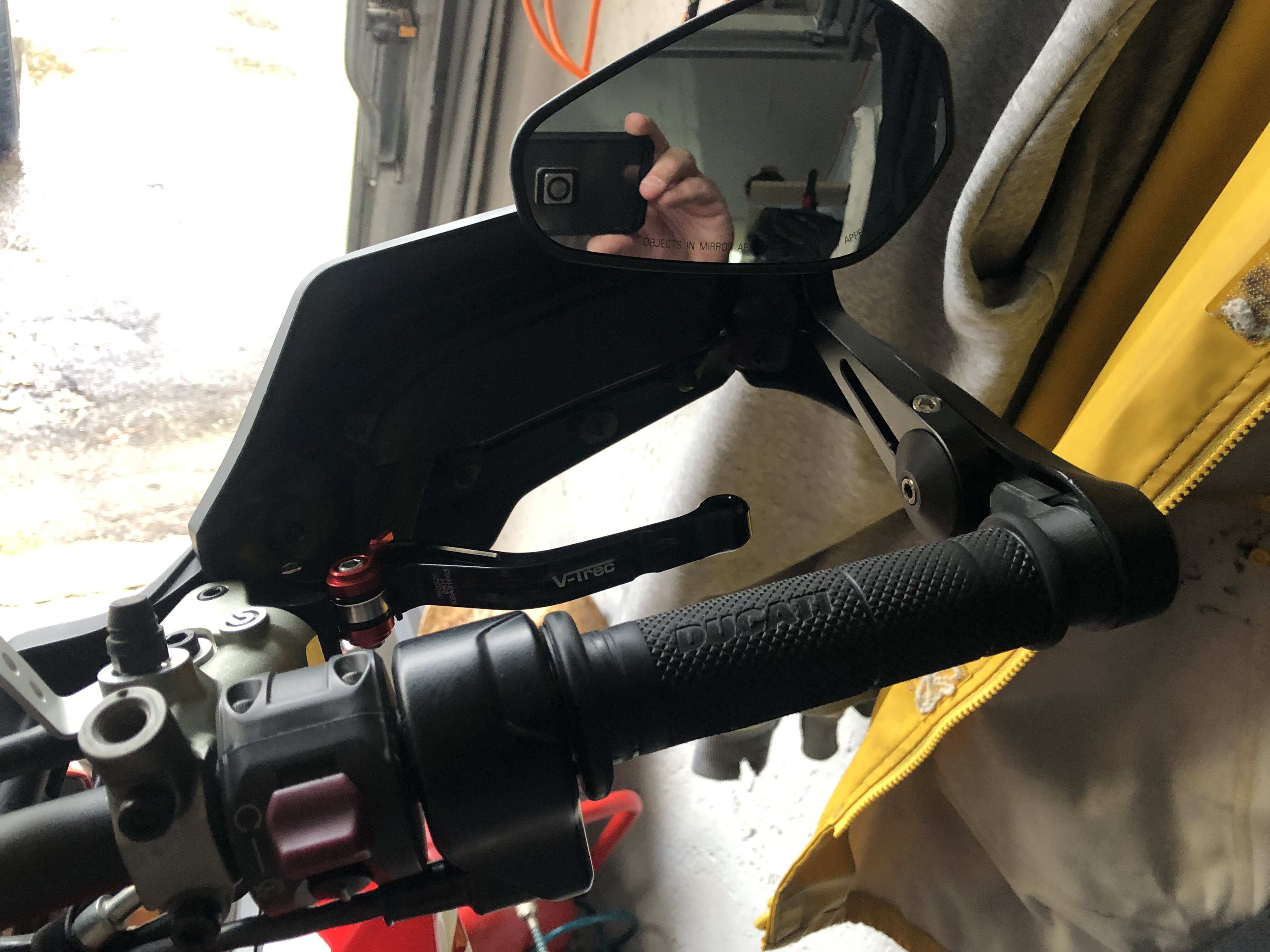

Anthony Posted August 2, 2022 Share Posted August 2, 2022 (edited) Am 28.9.2021 um 14:41 schrieb HAL-9000: Meines Wissens wurde in diesem Faden kein Adapter für die Paarung 950-er / Highsider-Spiegel eingestellt. Stattdessen hat z. Bsp. @Workx den Adapter 950-er / MotoGadget und einen Distanzring, der den Highsider-Spiegeln beiliegen soll, verwendet. Er scheint damit sehr zufrieden zu sein. Siehe hier: Ich finde die Lösung, einen Adapter auf einen Adapter zu montieren, eher suboptimal. Aber wenn es prima funktioniert, warum nicht? Alternativ habe ich den von mir konstruierten Adapter mal eben an die Maße der Highsider-Spiegel angepasst. Ob das auch wirklich passt kann ich leider nicht überprüfen, da mir die Spiegel fehlen. Daher keine Gewähr. Adapter_950_Highsider.stl 461 kB · 54 downloads Sorry, bin eher der analoge Typ und muss daher nochmal nachfragen. Die obige Datei ist dafür, wenn ich mir "preiswerte" Highsider-Spiegel an der 950er verbauen möchte. Die Datei gebe ich einfach jemandem mit 3D Drucker, sage bitte aus PETG oder ABS und damit kommt er zurecht. Falls ich mich für einen teuren mo.view Spiegel entscheiden sollte, bräuchte ich dann die Datei Adapter_950-MoView von Seite 2 dieses Threads. BTW: Hat es einen Grund, dass die Highsider Datei fast 6,5x größer ist als die mo.view Datei 🤔 Edited August 2, 2022 by Anthony Quote Link to comment Share on other sites More sharing options...
HAL-9000 Posted August 2, 2022 Share Posted August 2, 2022 vor 52 Minuten schrieb Anthony: Sorry, bin eher der analoge Typ und muss daher nochmal nachfragen. Die obige Datei ist dafür, wenn ich mir "preiswerte" Highsider-Spiegel an der 950er verbauen möchte. Die Datei gebe ich einfach jemandem mit 3D Drucker, sage bitte aus PETG oder ABS und damit kommt er zurecht. Falls ich mich für einen teuren mo.view Spiegel entscheiden sollte, bräuchte ich dann die Datei Adapter_950-MoView von Seite 2 dieses Threads. Ja, genauso ist es. Du kannst dich auch nach den Dateinamen richten: Das Modell „Adapter_950_Highsider.stl“ von Seite 7 ist natürlich für Highsider-Spiegel an die Hym 950 und das Modell „Adapter_950_MoView.stl“ von Seite 2 ist für die MoView-Spiegel an die Hym 950. Hätte jetzt nicht gedacht, dass es hier zu Unklarheiten kommen kann. vor 54 Minuten schrieb Anthony: Hat es einen Grund, dass die Highsider Datei fast 6,5x größer ist als die mo.view Datei 🤔 Einen Grund hat es bestimmt. Zum einen hat der Highsider-Adapter eine Stufe mehr und vermutlich habe ich den mit einer etwas höheren Auflösung rausgeschrieben. Quote Link to comment Share on other sites More sharing options...

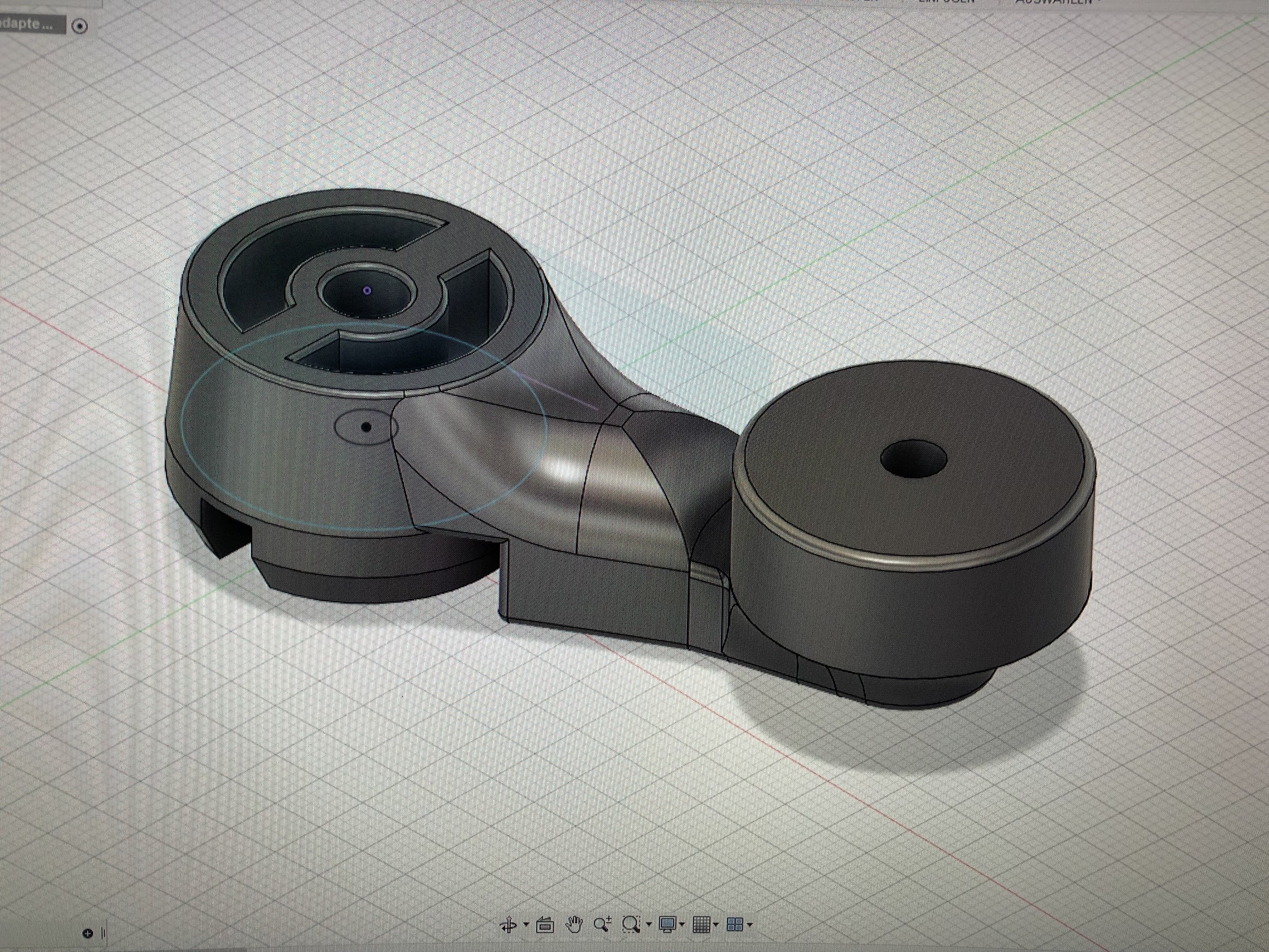

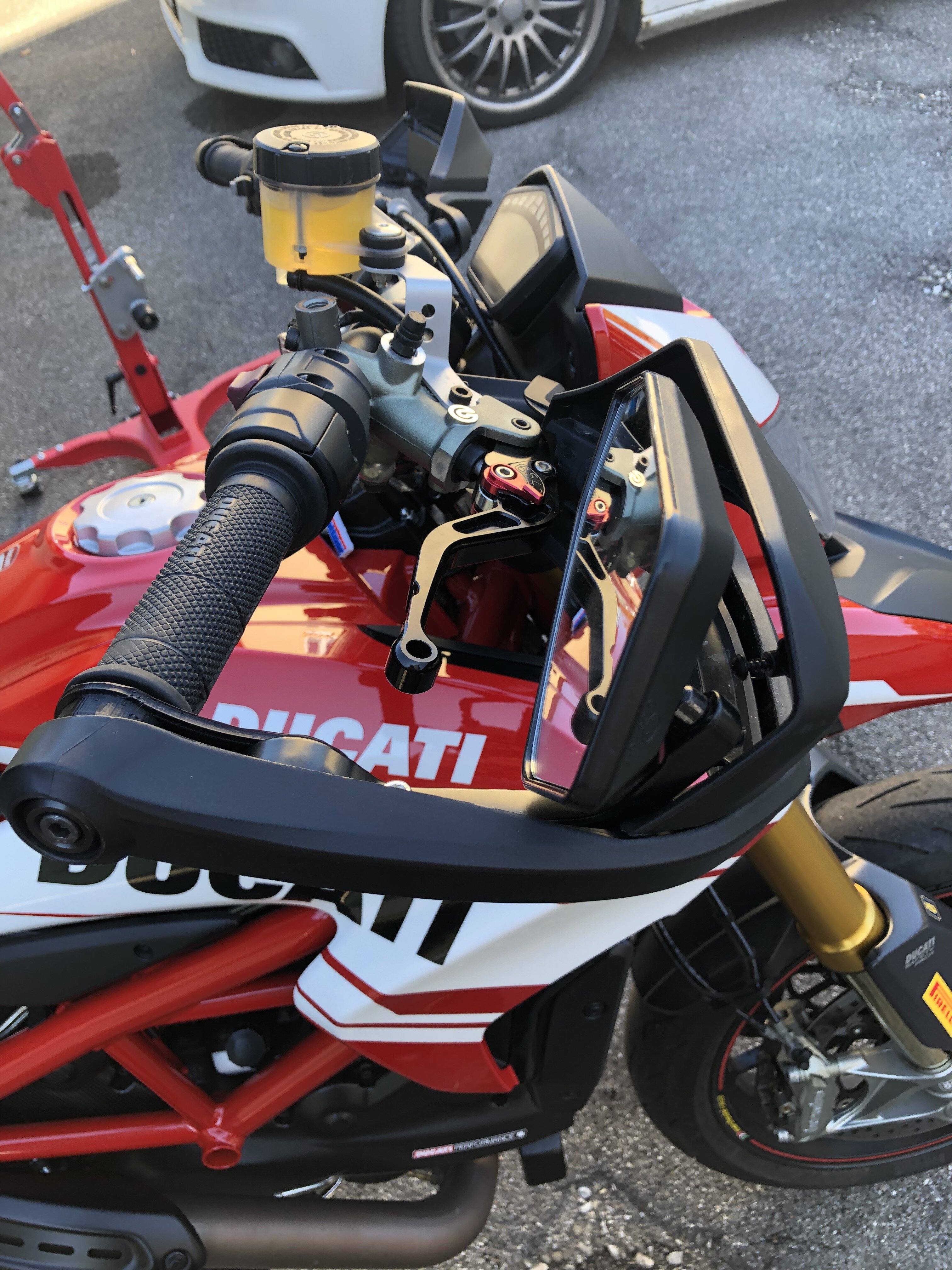

KCB Posted October 2, 2022 Share Posted October 2, 2022 (edited) Hier auch mal ein paar teile von mir Spiegelhalter die den Handguard noch besser abstützung Spiegelhalter für kurze günstige spiegel (hat nicht jeder die kohle 120euro Spiegel zu kaufen ) Unterzug für Kennzeichenhalter Handyhalteraufnahme für obere Lenkerhalterung sorry wegen der namen lol keine zeit zum beschriften lol duc handy2 v1.obj hülse12 v1.obj Hypermotard Heck Unterzug voll v1 v1.obj hypermotard Spiegel adapter Last innen v1.obj Spiegelhalter last v1.obj Edited October 2, 2022 by KCB 5 1 Quote Link to comment Share on other sites More sharing options...
Anthony Posted October 2, 2022 Share Posted October 2, 2022 @KCB Sind die Teile spezifisch für die 939 oder passen die auch woanders? Quote Link to comment Share on other sites More sharing options...
KCB Posted October 2, 2022 Share Posted October 2, 2022 (edited) @Anthony wie meinst du das ? Grundsätzlich sind die Teile für meine 939 denk ich passen aber auch an die 821, ob sie an die 950 passen kann ich dir ned sagen ! Für was für ein bike würdest den wollen ? weil machbar ist grundsätzlich ja alles 🙂 Edited October 2, 2022 by KCB Quote Link to comment Share on other sites More sharing options...

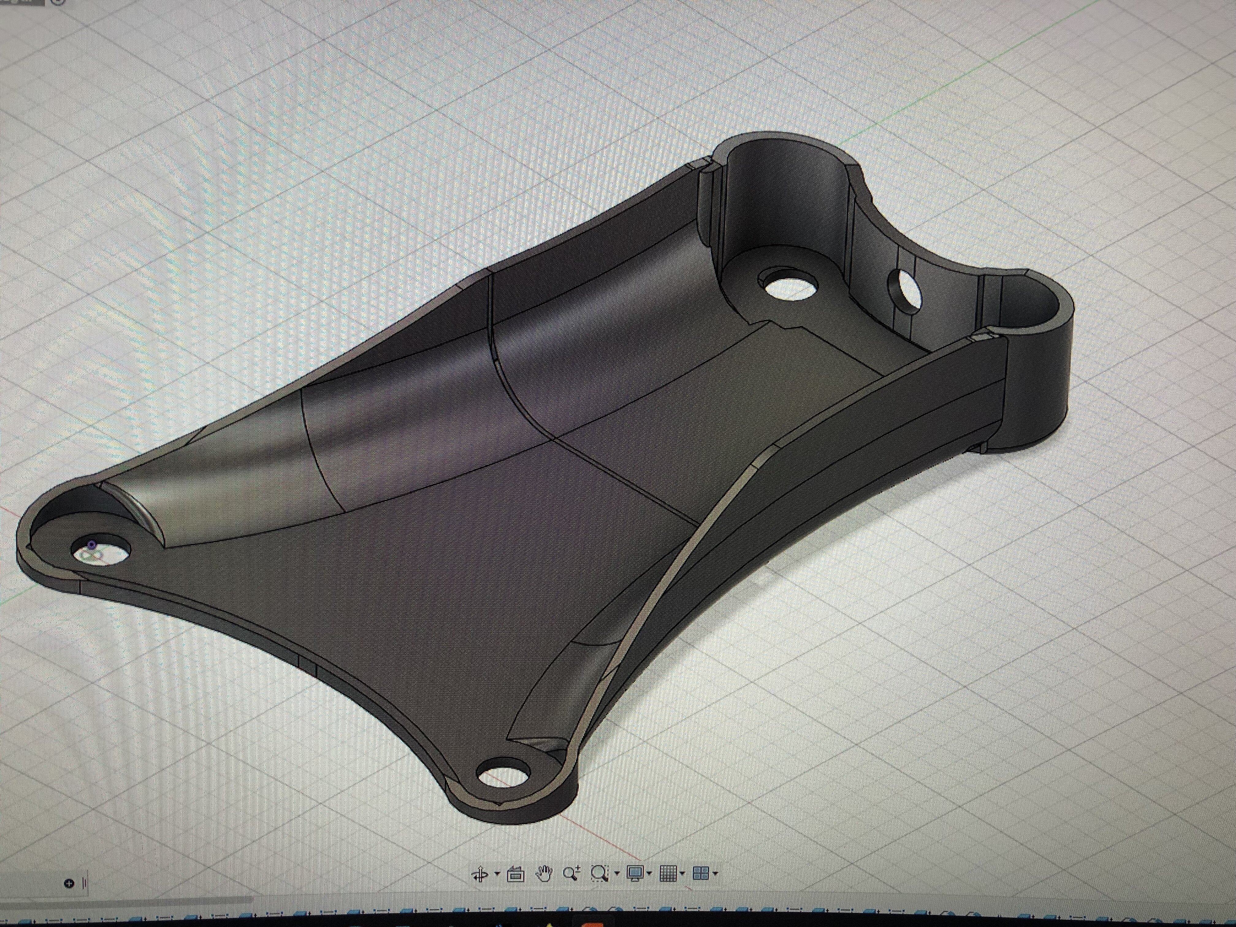

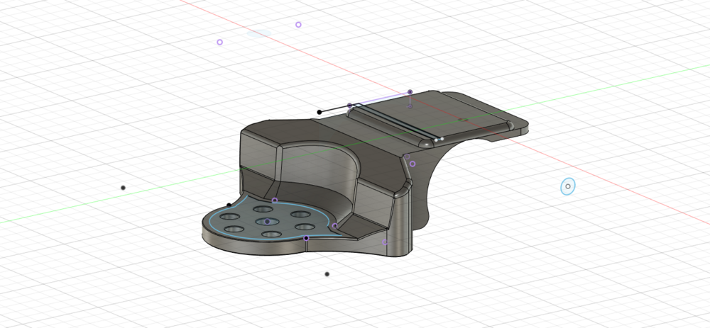

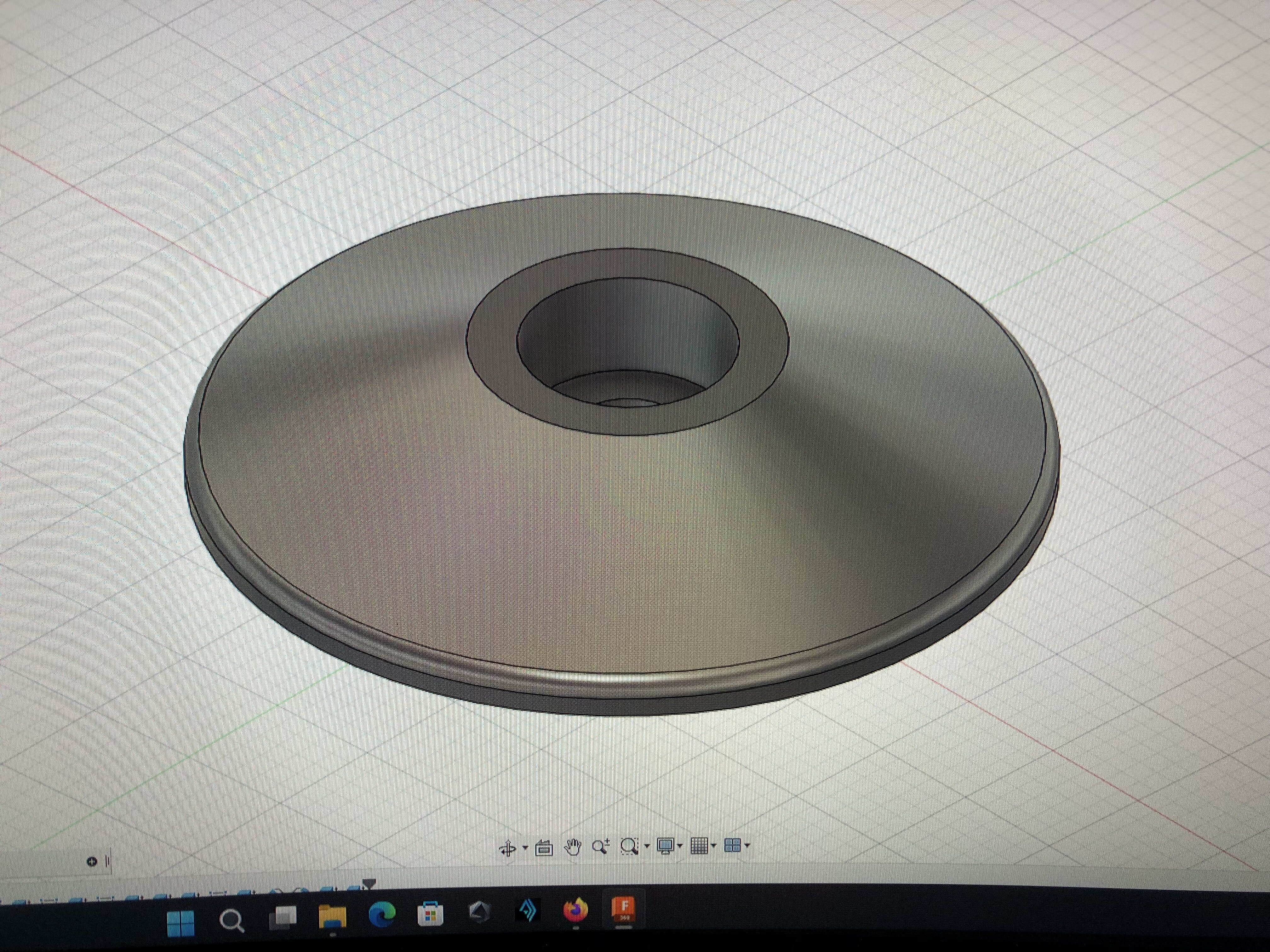

KCB Posted October 20, 2022 Share Posted October 20, 2022 Hier mal ein Update 🙂 1 Quote Link to comment Share on other sites More sharing options...
Duffyhs Posted October 22, 2022 Share Posted October 22, 2022 Am 20.10.2022 um 18:40 schrieb KCB: Hier mal ein Update 🙂 finde es ja wirklich GOIL was du da so zauben kannst mit dem 3D Programm, verstehe aber NICHT, dass du da keinen Screenshot machen kannst Quote Link to comment Share on other sites More sharing options...
KCB Posted October 22, 2022 Share Posted October 22, 2022 sorry aber über so sachen mache ich mir keine gedanken ! 1 Quote Link to comment Share on other sites More sharing options...

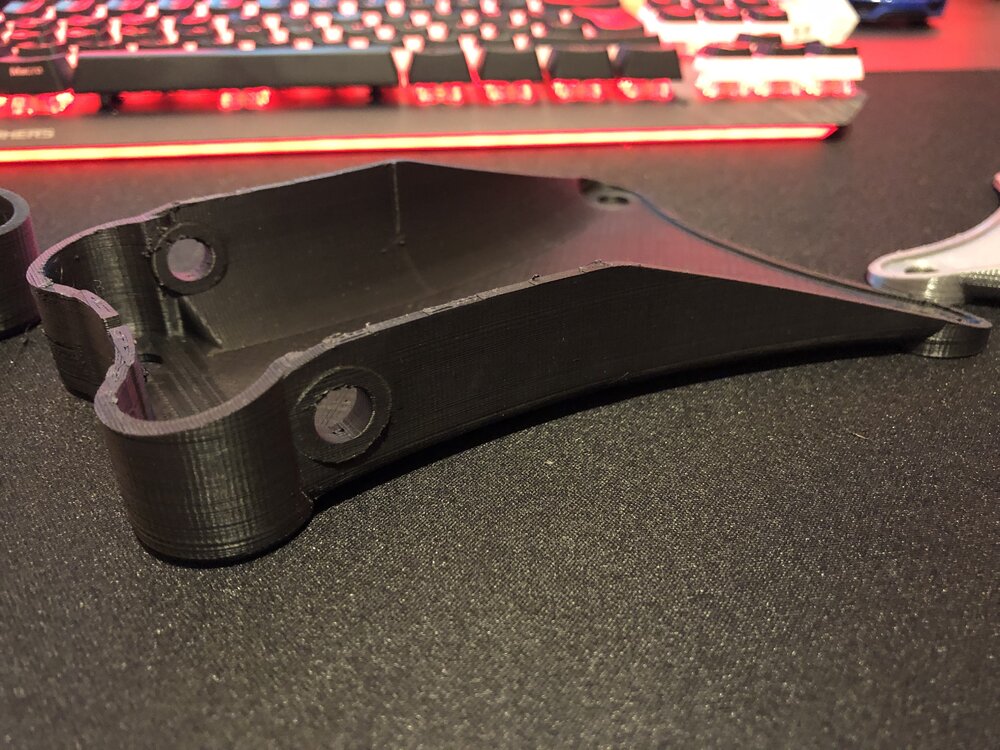

paulalter Posted November 8, 2022 Share Posted November 8, 2022 (edited) So nach langem tüfteln und mehreren Versionen bin ich endlich fertig geworden. Die Kontur des Blinkers wurde nochmal Final geändert, die Idee 2 Teile zu drucken hat sich auchnicht bewährt. Um das Gehäuse am Handguard abzudichten kann man Moosgummi als dünnes Band verwenden (gibt es bereits auf der Rolle so zu kaufen). So wird das Bauteil orientiert, dafür habe ich im Modell extra eine plane Fläche gestaltet, nach der man orientieren kann. Mit "Brim" hält es auch perfekt auf der Druckplatte Hier entschuldige ich mich mal für die dreckigen Handguards, der Finale Winterputz wird noch gemacht. Achso und falls das jemand gerne gedruckt haben möchte, kann man mir einfach eine Nachricht schicken. Ich drucke es in ABS, also ein stabiles und hitzebeständiges Material. Falls irgendjemand auf die Idee kommen sollte das auf Kleinanzeigen gegen Geld anzubieten (ja ich gucke dort regelmäßig rein) werd ich sauer, für private Zwecke stelle ich die Datei gern zur Verfügung, jedoch saß ich da nicht Stunden drann damit sich wer anders bereichert !! Blinker Kappefertig.STL Edited November 8, 2022 by paulalter 9 Quote Link to comment Share on other sites More sharing options...

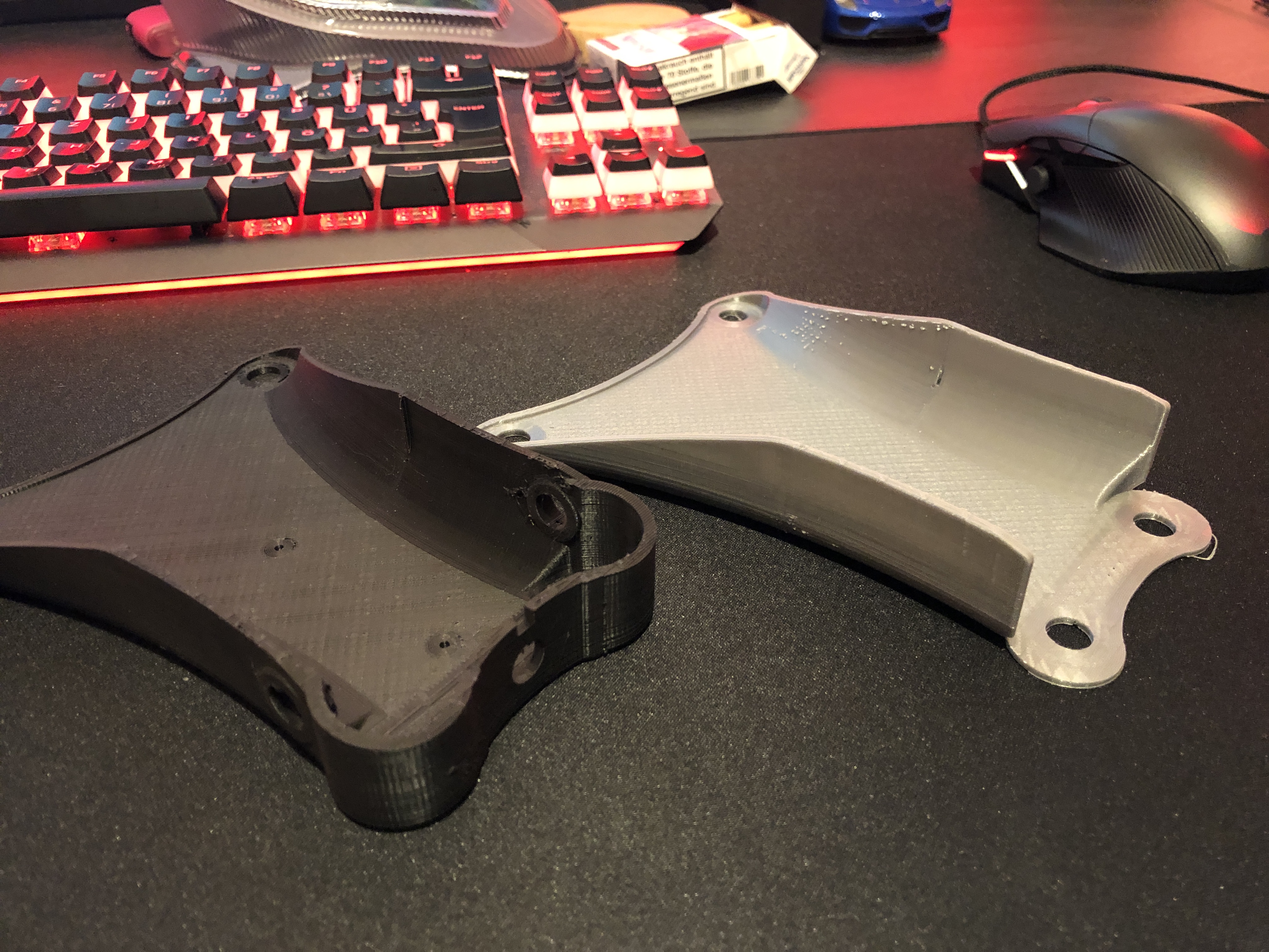

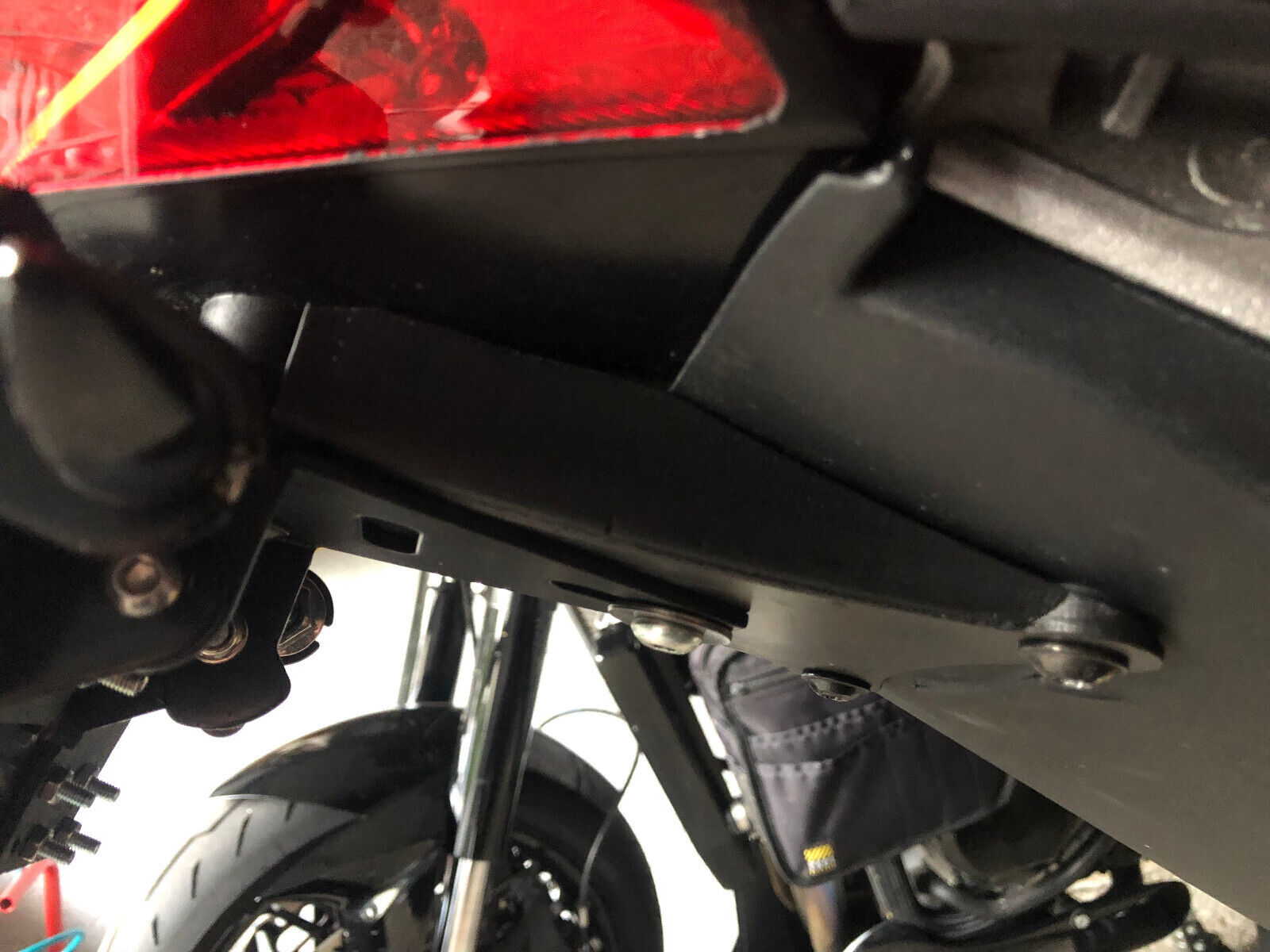

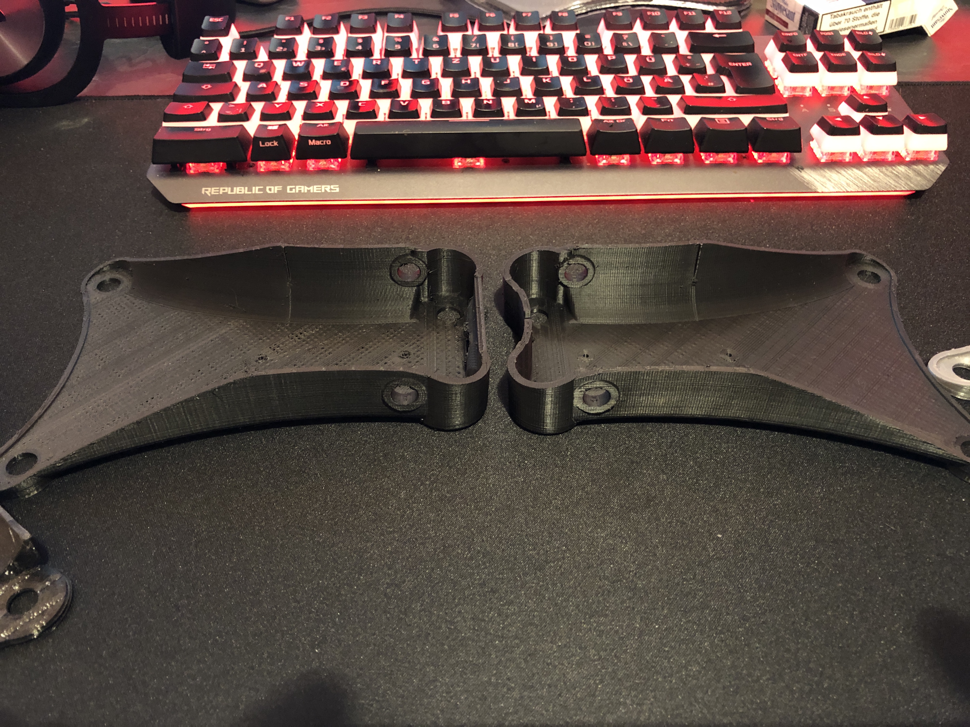

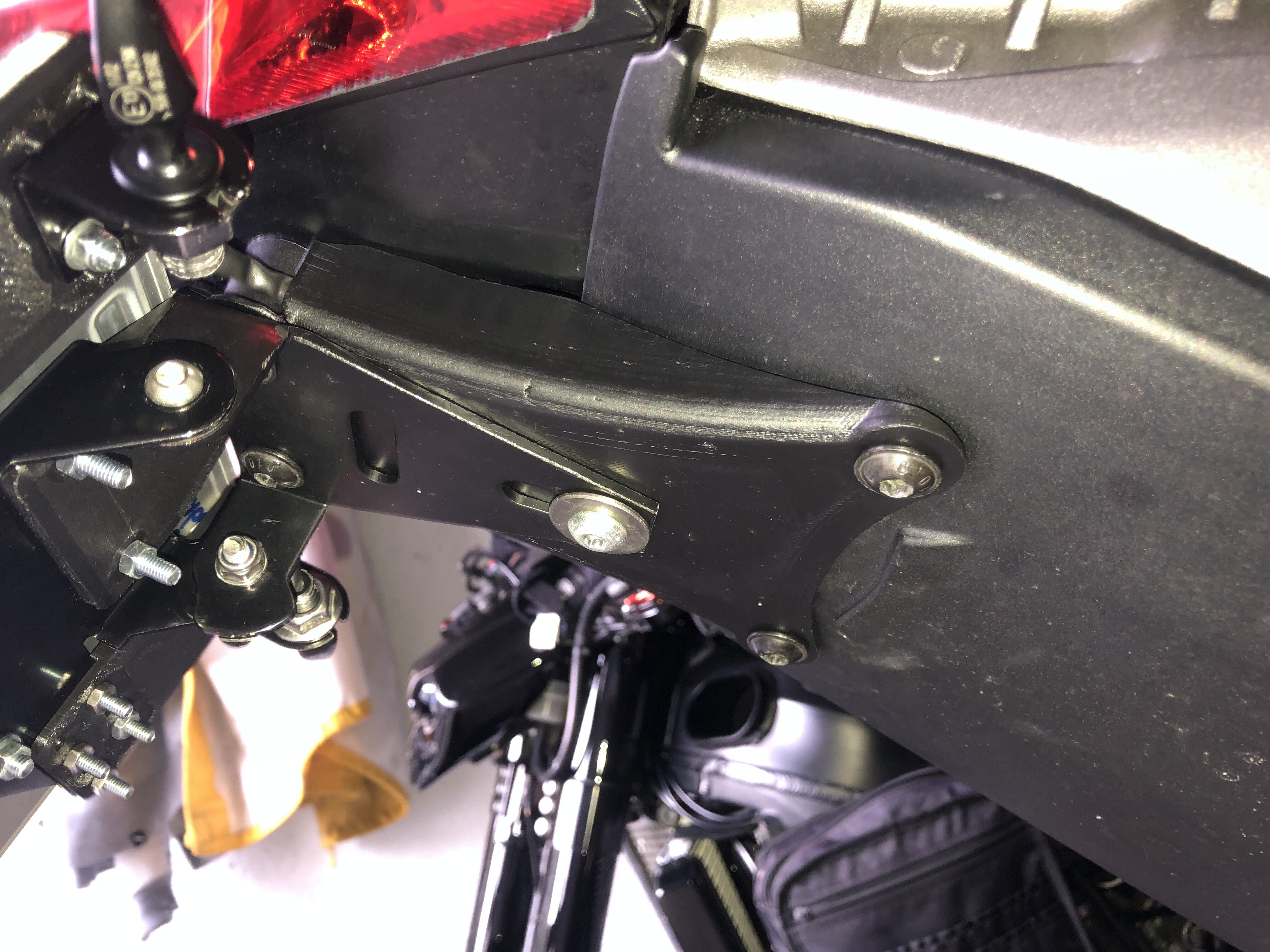

KCB Posted December 18, 2022 Share Posted December 18, 2022 (edited) hi ,hab her a paar testdrucke liegen, die nicht perfekt sind achja , sind unterzüge mit integrierten blinkerhaltern die den grausigen schlitz ziwschen kzh und bike schliessen ! falls wer die drucke haben möchte kann sie gerne wer abholen oder ich versende sie gegen kostenübernahme . wer ein bischen hand anlegt und a bissl an schwarzen lack und schleifpapier daheim hat ,wird bestimmt sehr glücklich damit . Edited December 18, 2022 by KCB Quote Link to comment Share on other sites More sharing options...

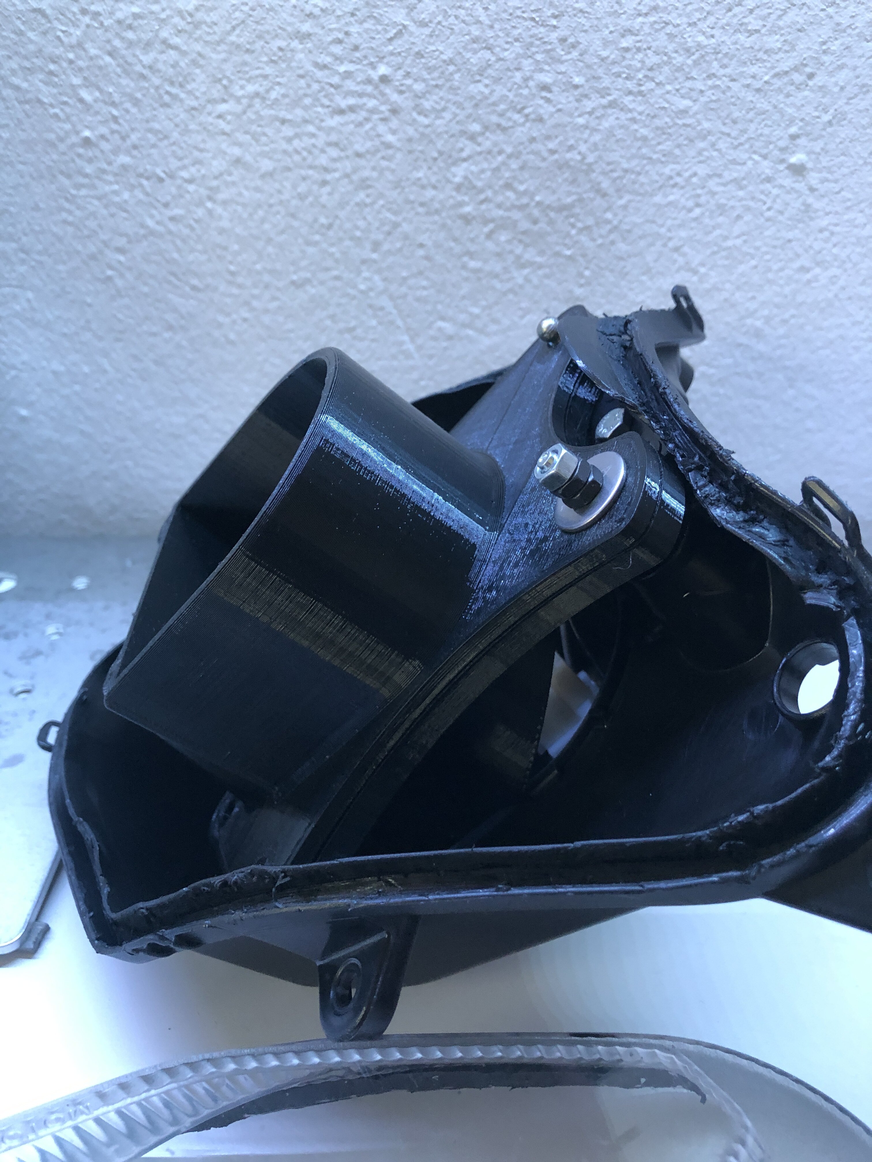

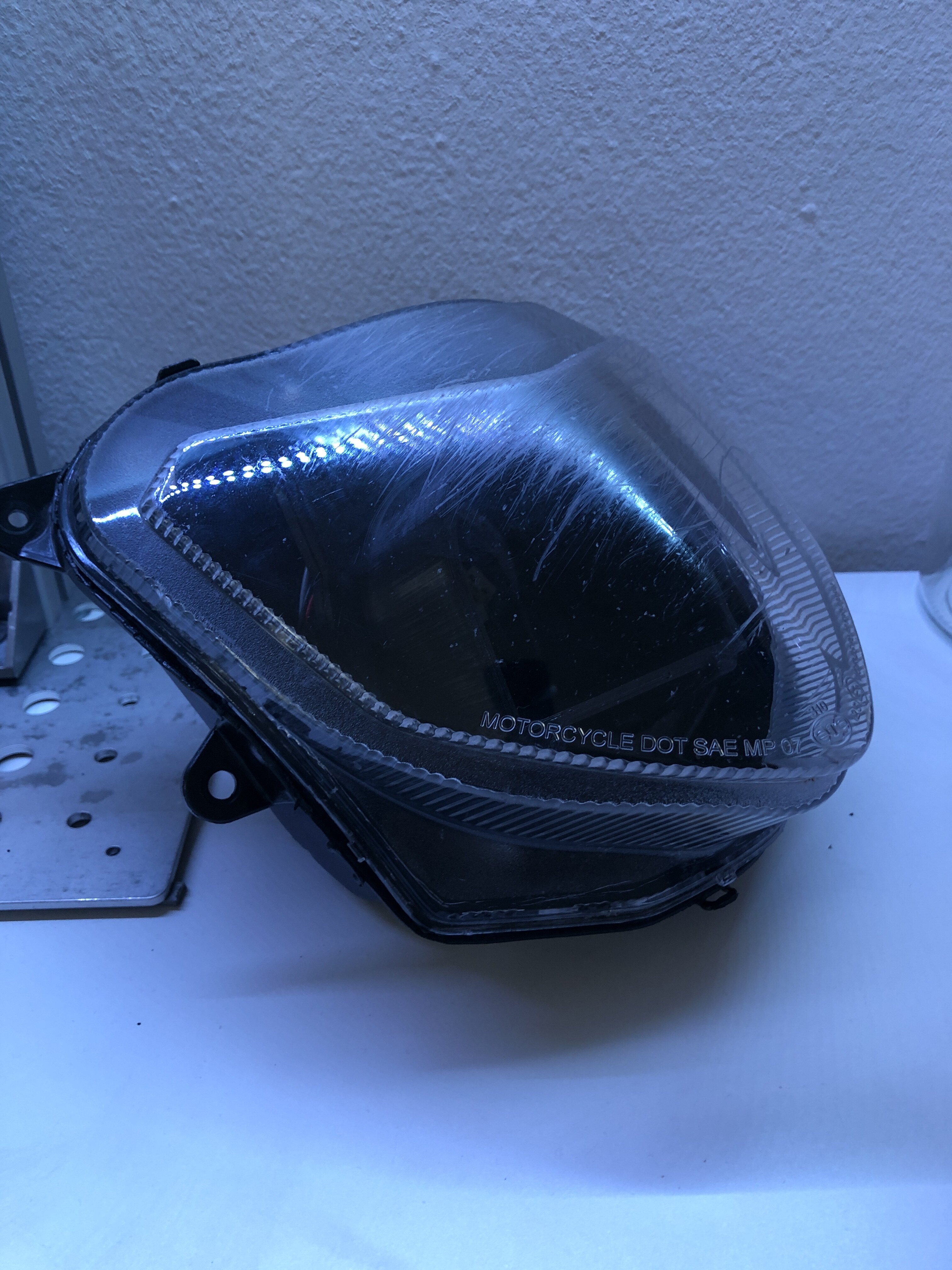

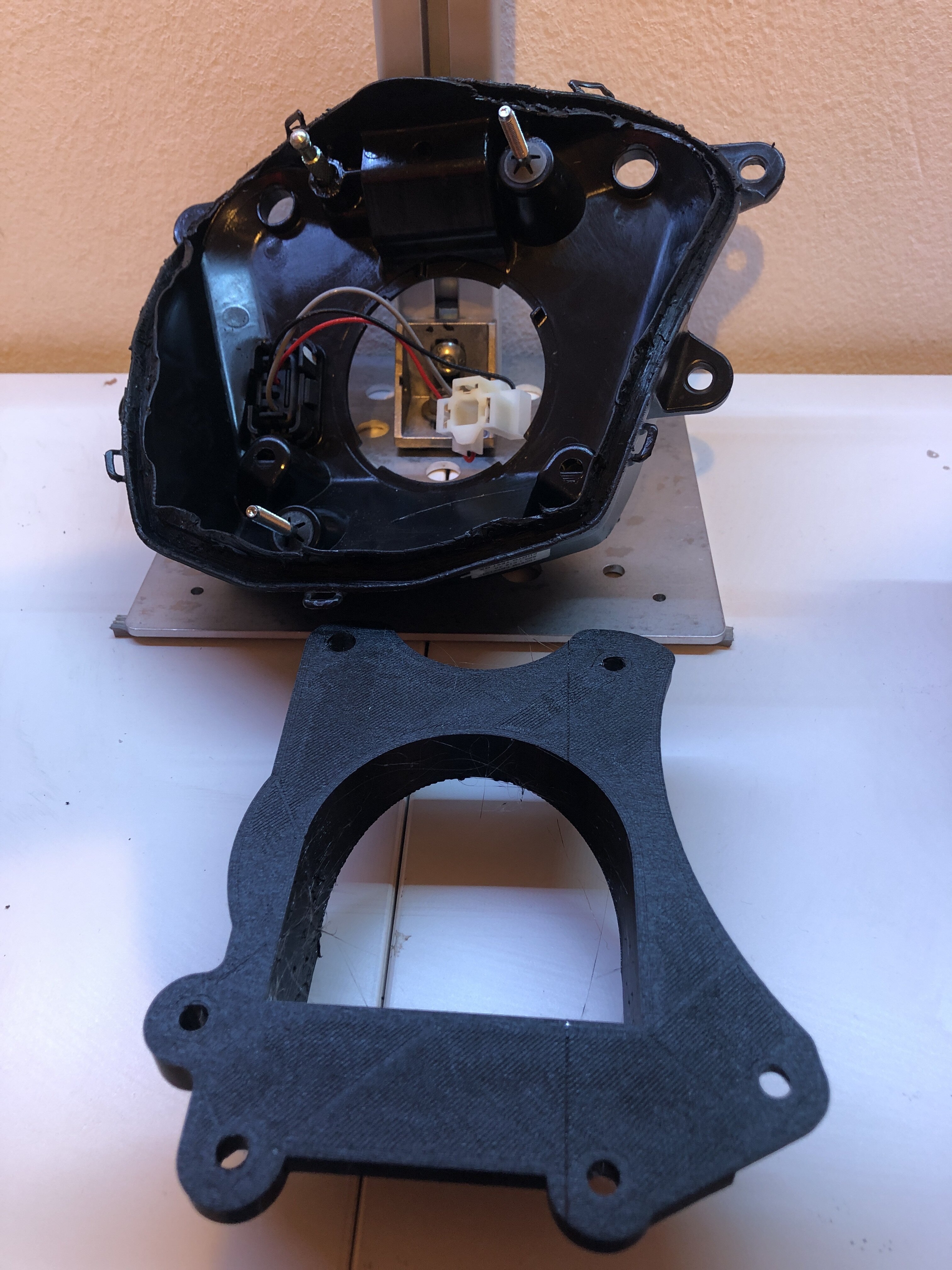

KCB Posted December 19, 2022 Share Posted December 19, 2022 Nextes Projekt LOL Linsenscheinwerfer für die HYPER lol mit Highsider Dual Stream bin gespannt obs so wird wie ich es mir wünsche . 2 Quote Link to comment Share on other sites More sharing options...
KCB Posted December 21, 2022 Share Posted December 21, 2022 Hier mal das fertige teil ,nur schade das die arbeit umsonst war . weil der scheinwerfer für ne alte hyper ist . 1 Quote Link to comment Share on other sites More sharing options...

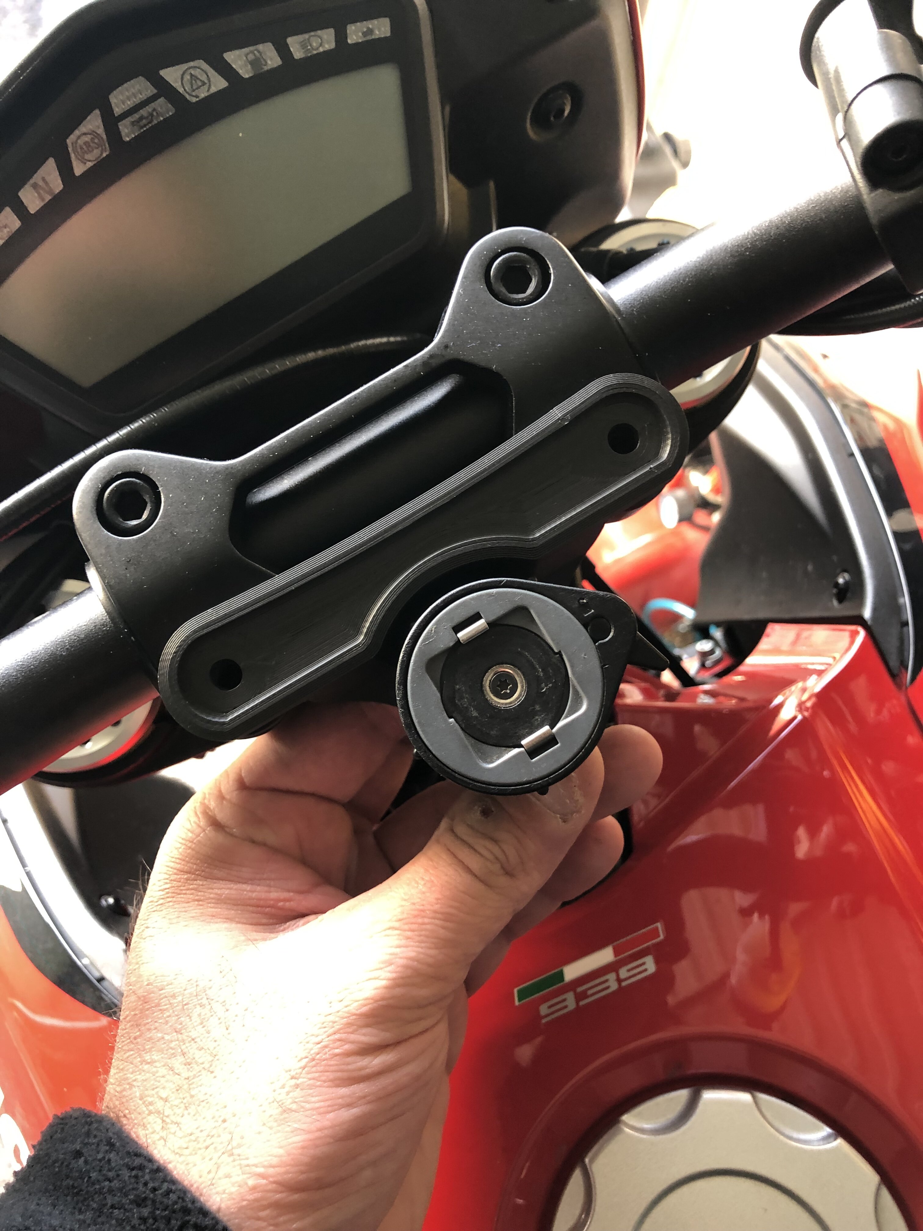

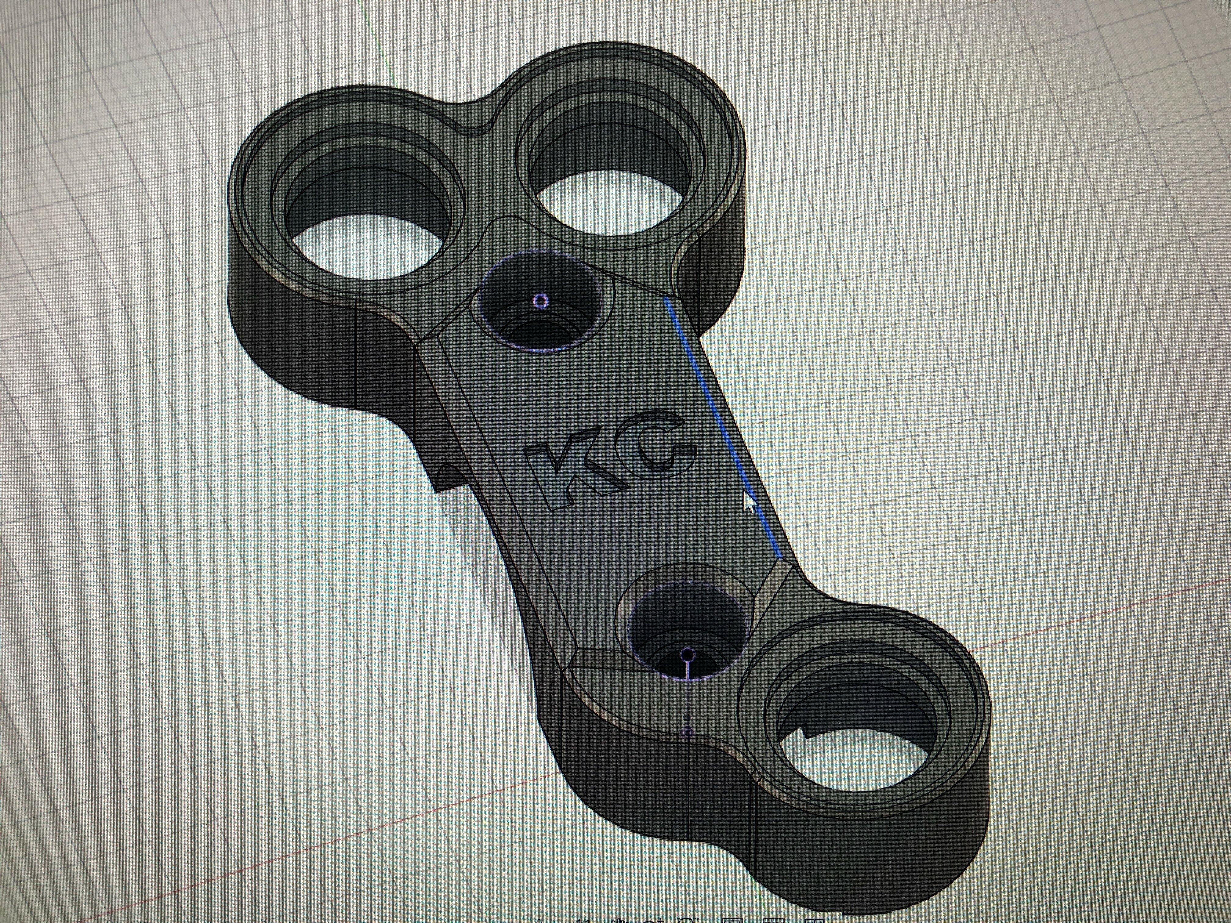

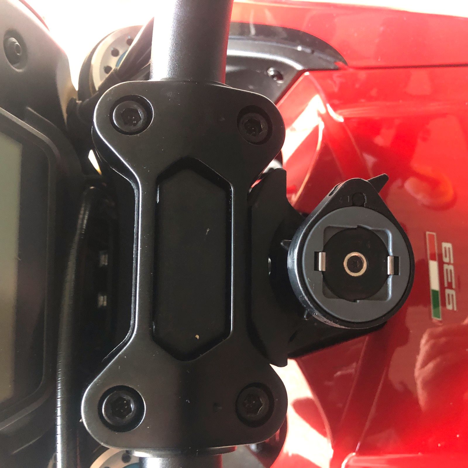

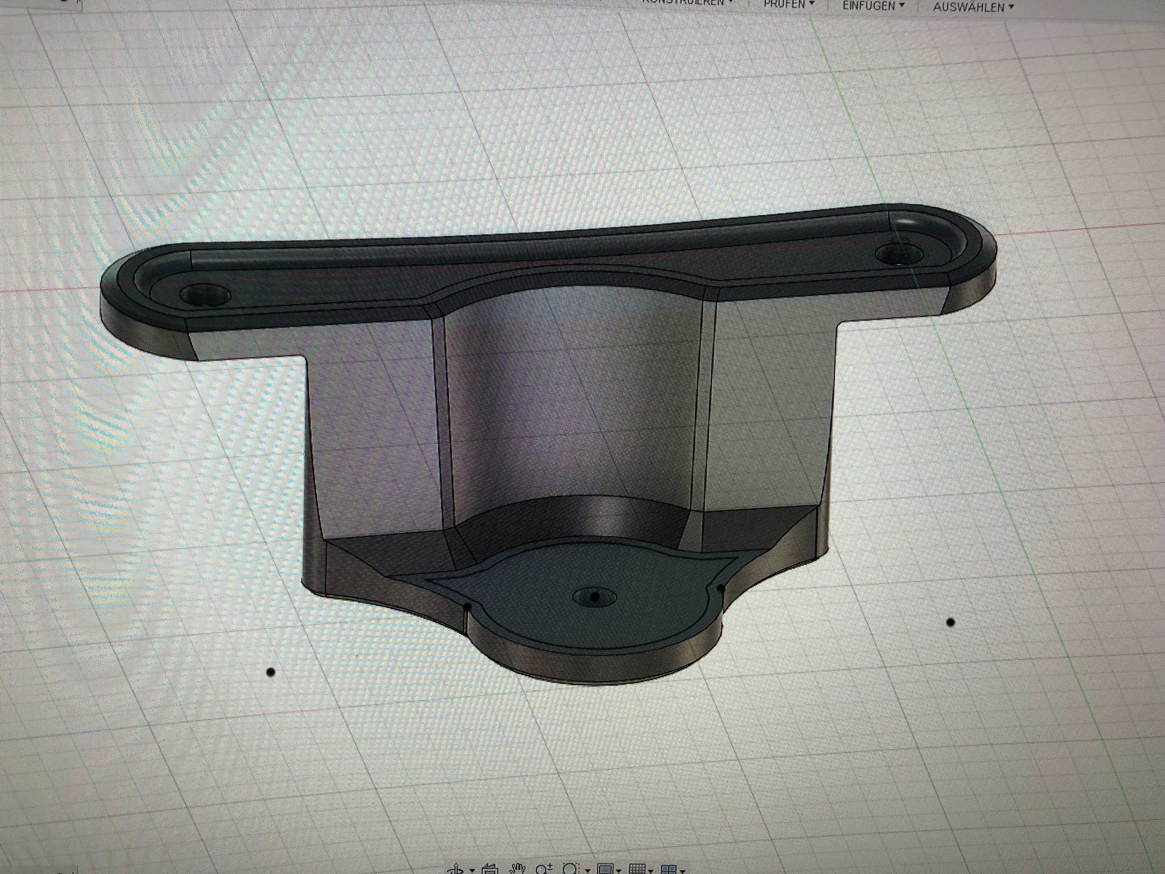

KCB Posted January 7, 2023 Share Posted January 7, 2023 wieder was neues Händy Navi tom tom Halterung für orginale und Ducabike Lenkerklemmbrücke . 1 Quote Link to comment Share on other sites More sharing options...

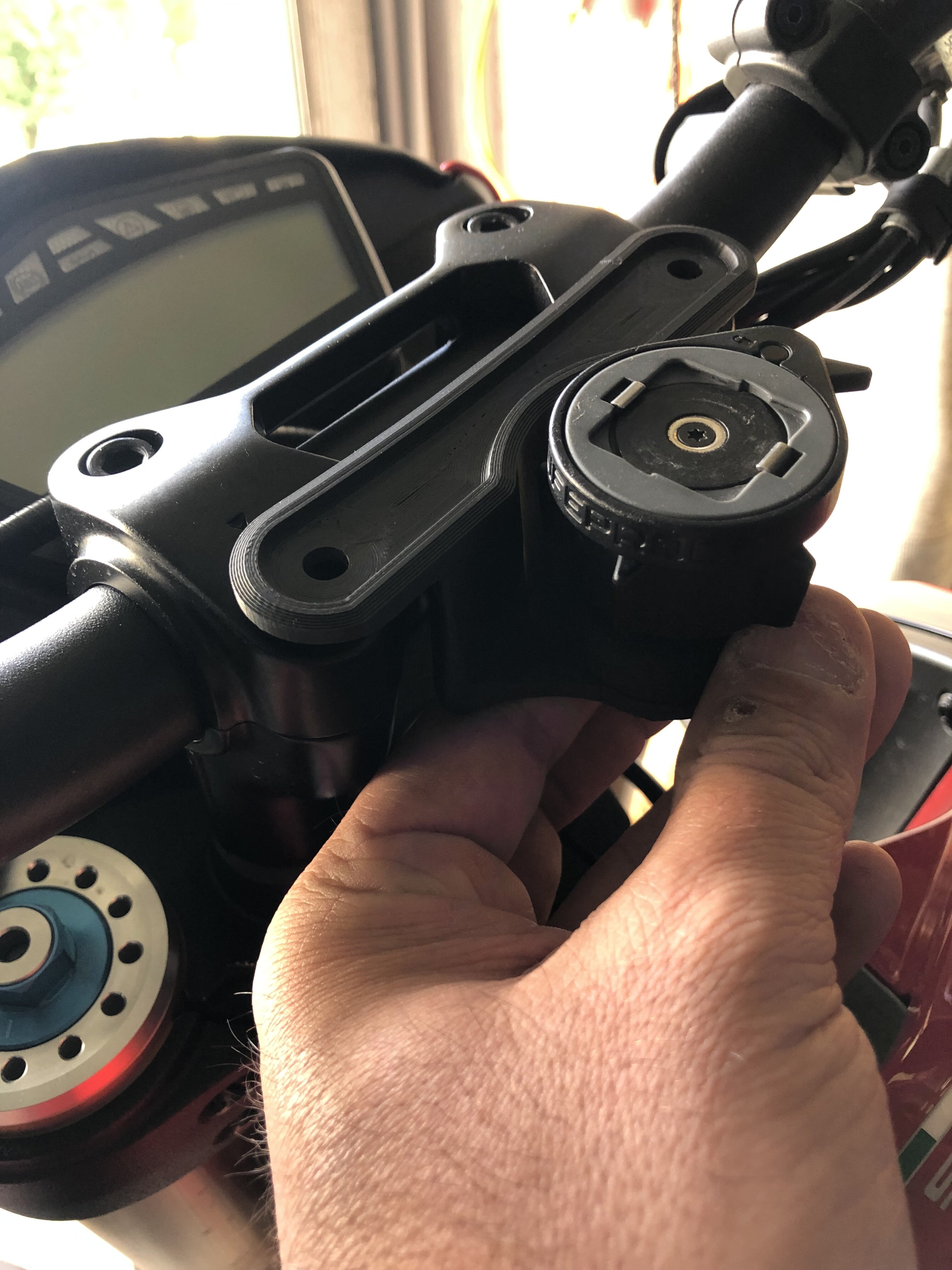

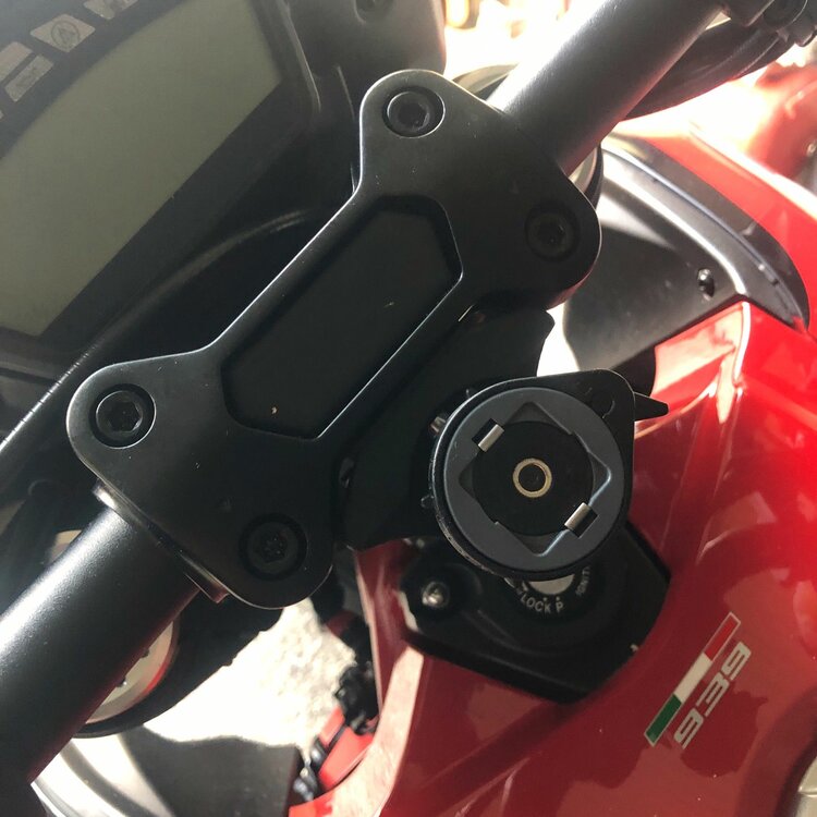

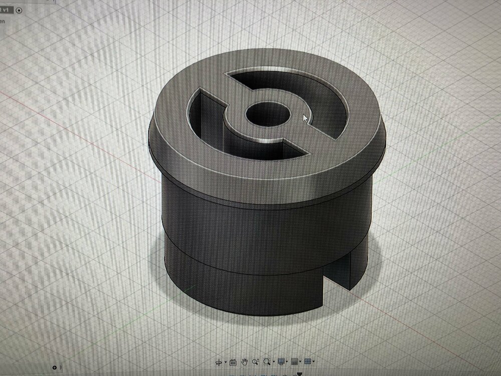

KCB Posted January 12, 2023 Share Posted January 12, 2023 was ist los mit den 3d druckern ,keine lust hier ??? update navihalter 😉 4 Quote Link to comment Share on other sites More sharing options...
HAL Posted January 18, 2023 Share Posted January 18, 2023 (edited) @KCB Das sieht super aus! Wie stellst Du denn sicher, dass einerseits der Halter ausreichend fest sitzt und andererseits der Lenker nicht über den Halter geklemmt ist? Edited January 18, 2023 by HAL Quote Link to comment Share on other sites More sharing options...
KCB Posted January 18, 2023 Share Posted January 18, 2023 (edited) genau deswegen hab ich ihn ja vermessen und das ganze getestet, konstruieren ist ja ned schätzen und freihandzeichnen ! sind 2 zehntel spiel mehr am leker und an der klemmung auch nochmal also 4 zehntel freifläche , von daher beim anzug mit drehmoment genug platz und trotzdem gut geklemmt ! stabilt am halter wird nicht durch die klemmung gebracht sondern durch die planfläche an der oberen bzw an der unteren seite der lenkerklemmplatte bzw auch am schlitz ! doof das hier zu erklären !!!! ps am lenkerr sogar 3 zehntel also insgesamt ein halber millimeter für drehmoment zur verfügung !das reicht locker bei den anzugsdrehmomenten die die lenkerklemmung benötigt! und man muss ja auch bedenken das das druckteil viel mehr nachgeben kann also das aluteil oder der lenker ! gibt sehr viele faktoren bei solchen bauteilen ,ich hoffe ich hab nix vergessen ! material petg Edited January 18, 2023 by KCB 2 1 Quote Link to comment Share on other sites More sharing options...

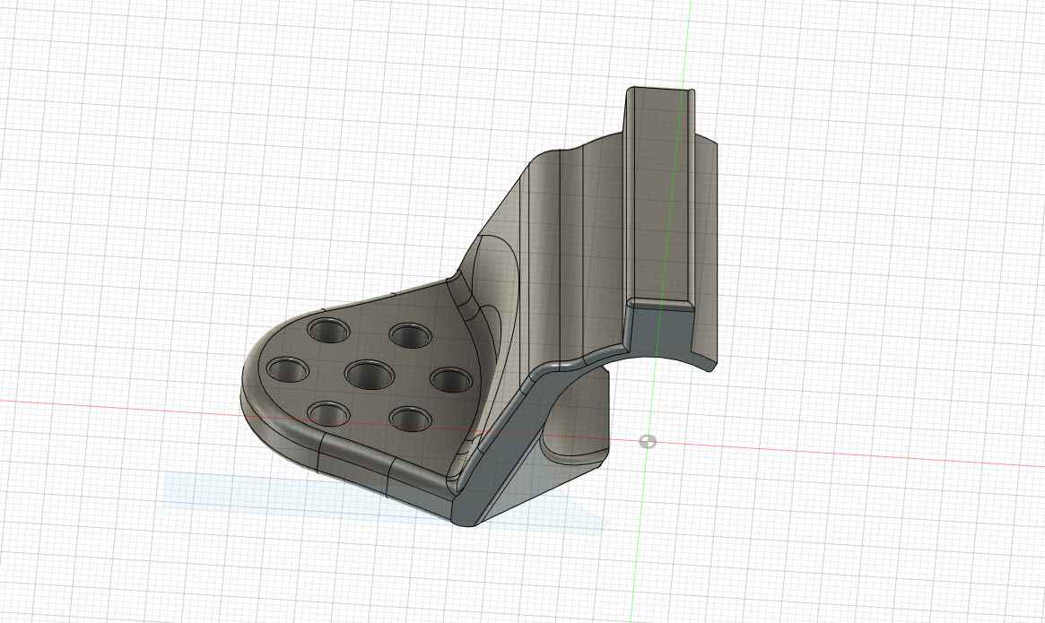

Darkside Posted January 25, 2023 Share Posted January 25, 2023 Am 12.1.2023 um 20:10 schrieb KCB: was ist los mit den 3d druckern ,keine lust hier ??? update navihalter 😉 Sehr geile Idee. Gefällt mir richtig gut 👍 Meinst Du, Du könntest das Teil für die Befestigung des Navihalters nach oben versetzen damit man nen SP Connect Smartphonemount montieren kann? Also direkt nach der Klemmung gerade raus ohne den Absatz nach unten. Für sowas würde man den Absatz nach unten nicht benötigen. Ich hoffe das war verständlich? Quote Link to comment Share on other sites More sharing options...
DUCA Posted January 25, 2023 Share Posted January 25, 2023 So wie Peter das beschreibt würde ich auch einen nehmen. 😁 Quote Link to comment Share on other sites More sharing options...
KCB Posted January 25, 2023 Share Posted January 25, 2023 vor einer Stunde schrieb Darkside: Sehr geile Idee. Gefällt mir richtig gut 👍 Meinst Du, Du könntest das Teil für die Befestigung des Navihalters nach oben versetzen damit man nen SP Connect Smartphonemount montieren kann? Also direkt nach der Klemmung gerade raus ohne den Absatz nach unten. Für sowas würde man den Absatz nach unten nicht benötigen. Ich hoffe das war verständlich? Ich werd am we mal welche zeichnen für sp connect und auch welche für sp connect mit dem vibrationsdämpfer , Stell dann die Bilder online wenn ich fertig bin und dann kann sich ja jeder melden der einen möchte ! und ja ich glaub ich hab dich verstanden ! 1 Quote Link to comment Share on other sites More sharing options...
KCB Posted January 25, 2023 Share Posted January 25, 2023 vor 17 Minuten schrieb DUCA: So wie Peter das beschreibt würde ich auch einen nehmen. 😁 Klar kein Problem ! Ich setz mich die Tage abends mal kurz ran ! 1 Quote Link to comment Share on other sites More sharing options...
